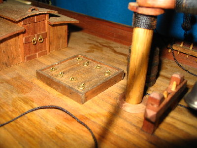

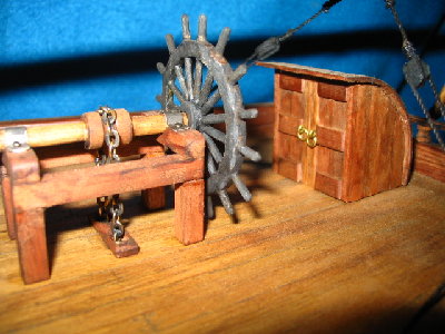

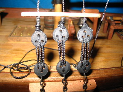

Aún esta en proceso de construcción ya que todas las piezas que lo conforman son de mi propia fabricación.....despúes publico mas fotos.

Una pieza muy muy curiosa y de mérito. ¿qué tamaño tiene? cuentanos detalle de construcción, por ejemplo la rueda del timón ¿cómo la hicistes?

Hola, me alegra que les interese mi trabajo, con respecto a los detalles, les cuento que tiene una eslora de 110 cmts. En cuanto a los planos estos no existen, es construcción libre, apollada por documentación y muchas fotografias para saber exactamente cual es el uso de cada cosa. Reconosco que lo mas dificil fue la rueda del timón y despues de visitar muchas páguinas finalmente opté por elaborarla de la siguiente manera, compre una de esas manillas enbutidas de madera que se usan para los closet, le puse un perno central el cual puse en el taladro, al guirar fuí cortando la rueda, lijé y finalmente corté mondadientes de esos de coctel los cuales fuí pegando sin traspasar la rueda y listo despues pinté, en cuanto a la construcción del casco se realizó de la forma tradicional con sus tracas y tabla por tabla si desean información especifica de algo no duden en contactarme..... chao

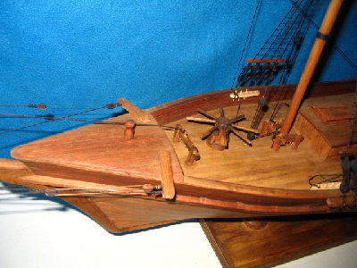

Hola aquí publico mas fotos,

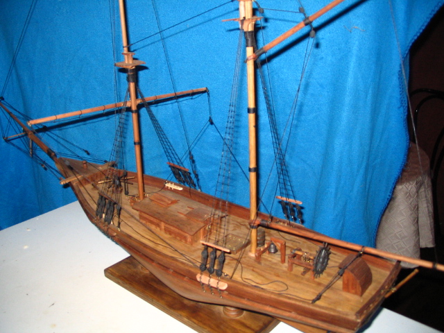

Lo dejaré sin velas por el momentotal ves para el proximo.

me gusta,ademas vaya pezado de barco hasta incluso podría ir a rc muy bien :lol: :wink: :wink:
