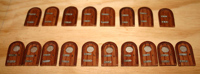

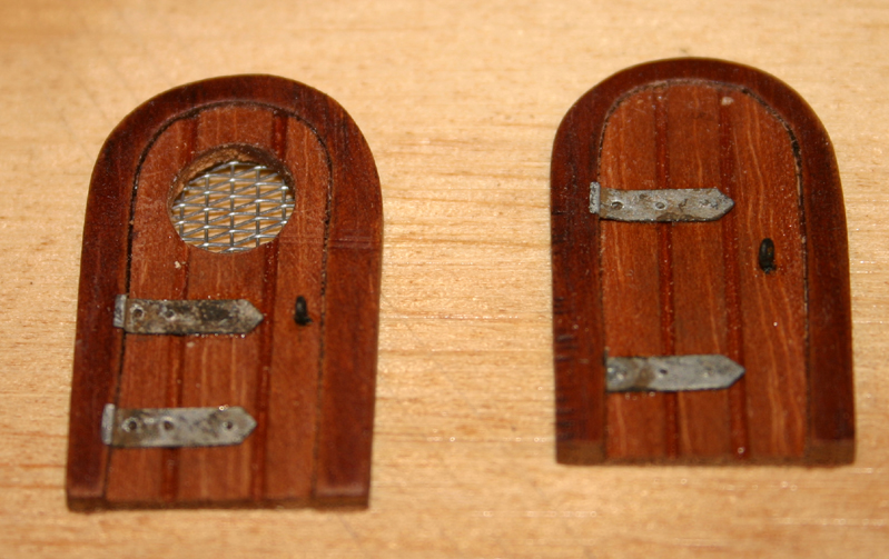

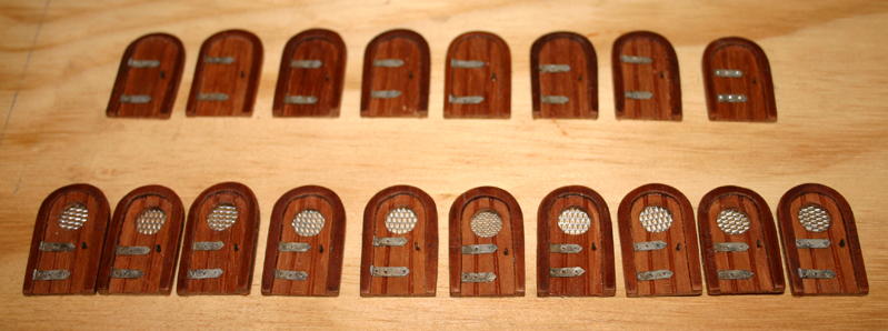

bien, finalmente tuve un rato para dedicarle a la construcción.
van las puertas terminadas.
la malla de las "ventanas" las hice con una coladera de cocina (compré una nueva, mi esposa se aseguró de que lo hiciera, aunque ya le tenía echado el ojo a una que estaba "más a la mano")
cuando las pegue voy a abrir un agujero en las paredes donde van para que quede abierto hacia adentro y se vea más "real"
van las fotos
van las fotos

Re: APÓSTOL FELIPE OCCRE
Hacía rato no me dejaba sentir, pero hoy no puedo dejar pasar el momento.juandavid escribió:bien, finalmente tuve un rato para dedicarle a la construcción.
van las fotos
Estoy con tigo sobre lo del plomo. No conozco que algo hecho de plomo se deshaga, ni tampoco las aleaciones. Por ese lado puedes estar tranquilo.
En cuanto a las puertas estás sobrado, están quedando la "verraquera", muy bien detalladas.

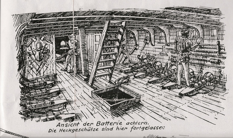

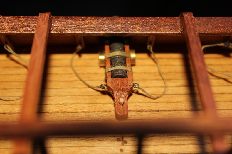

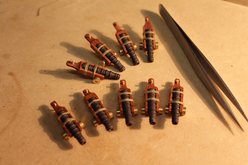

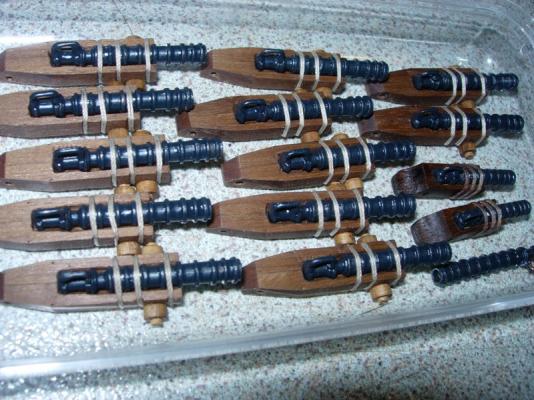

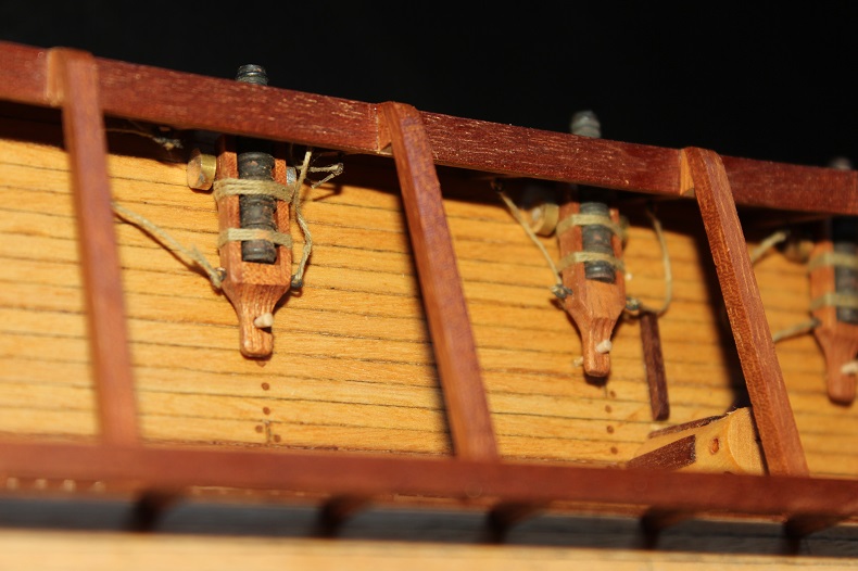

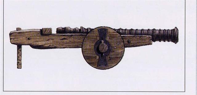

Finalmente.... después de mucho tiempo sin trabajarle al barco... algunos avances:
Cañones (cureñas)
Investigué como eran.... las del kit metálicas son espantosas!!
y como todas las fotos no se ponían de acuerdo, saqué un "promedio"
van las fotos
Algunas fueron tomadas del Soleil de Carlos Huarte
Cañones (cureñas)
van las fotos

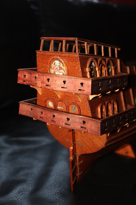

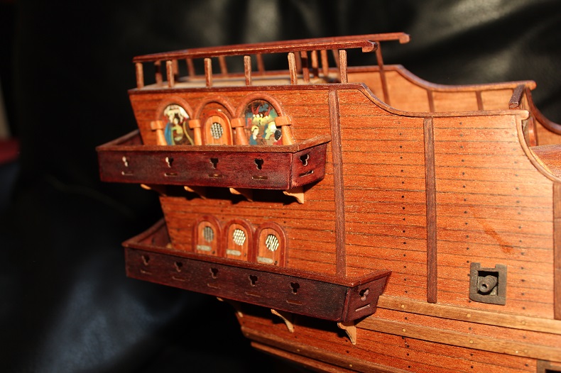

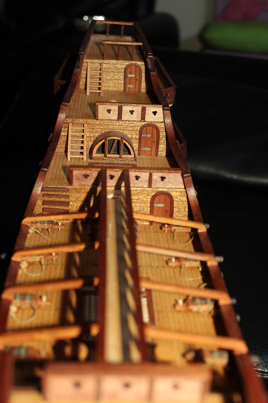

Popa casi lista (faltan adornos y cuando termine todo retoco los cuadros.... mis ojos ya no ven tanto. jajajaja

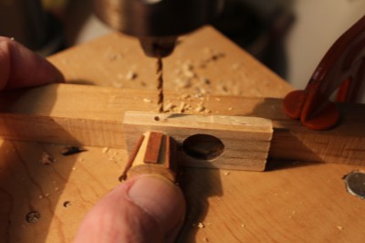

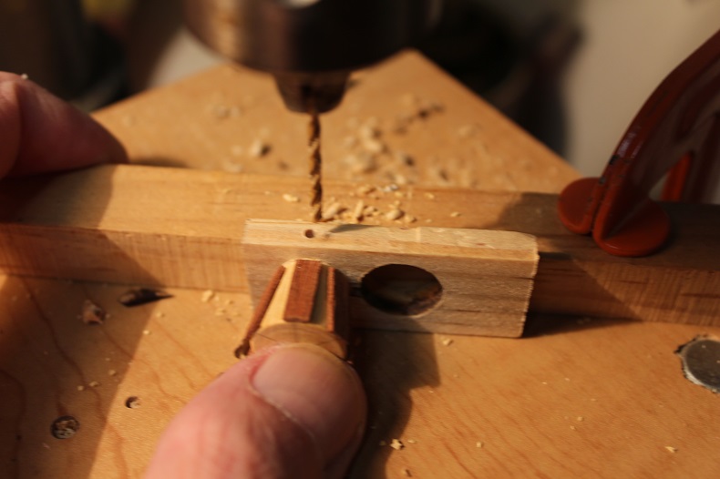

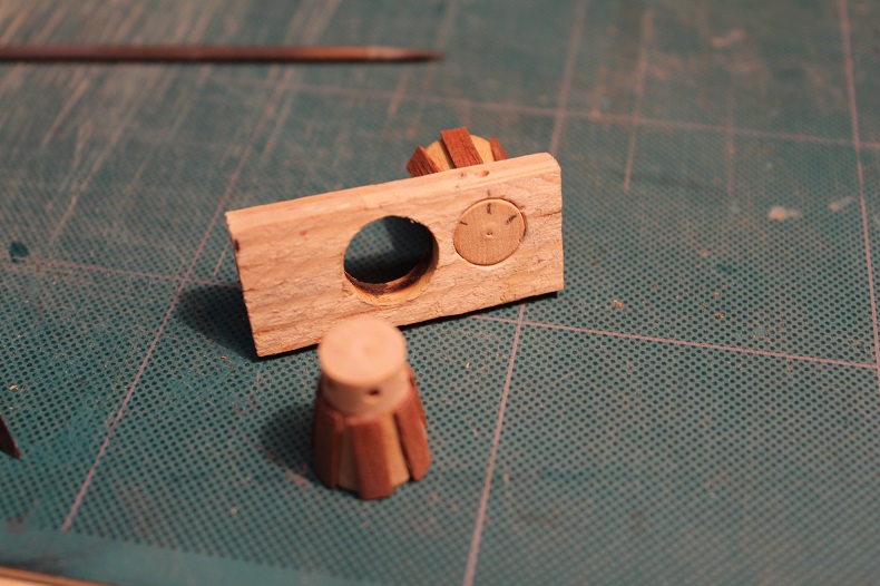

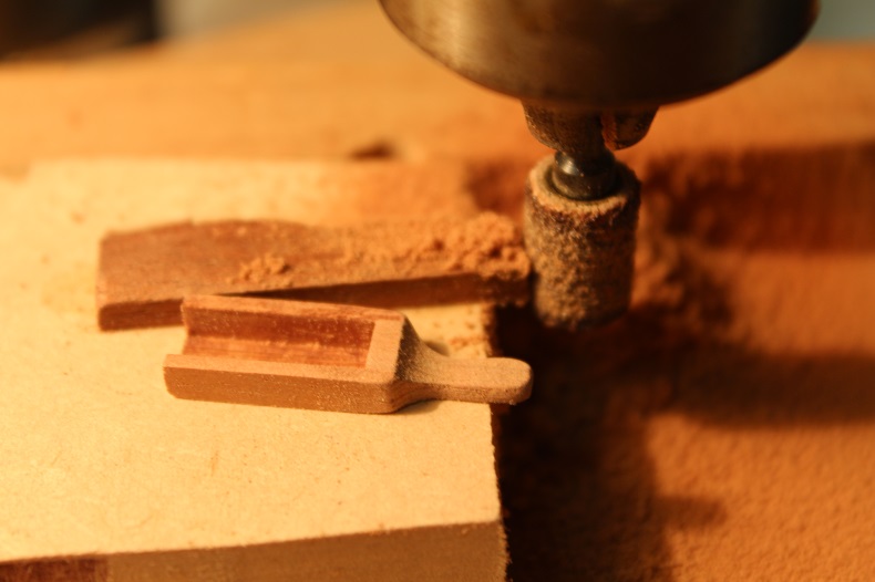

El cabrestante para el ancla....
Como era necesario abrir agujeros pasantes en un cilindro, lo cual es muy complicado (para mí al menos), me inventé un jig para hacerlo. creo que la foto habla por sí sola, pero igual, es buen simple:
Una pieza de madera que sirva como soporte con un agujero donde quepa el cilindro ajustado. esta pieza tiene una línea guía, es igual dónde la pongan, es solo una guía, pero es bueno poder verla.
El cilindro se marca en los ángulos (en este caso 60°) para el número de diámetros necesarios (3)
Se alinea con el primero y se abre un agujero pasante con el taladro de banco a través de un hueco pre-perforado a las 12 en el reloj. (Centrado)
Se gira hasta la primera raya, se taladra, se gira de nuevo, se taladra y listo.
Me demoré mucho explicando lo que en las fotos se aprecia enseguida... ni modo, así soy, me gusta abusar de su tiempo....
Van las fotos
Van las fotos

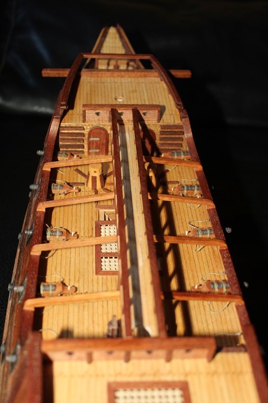

Las viguetas que sostienen una red que supongo que era para que no cayeran balas encima de la cubierta... ni idea, pero siendo una red, dudo que fuera para escampar en días lluviosos....
adicionalmente, un puente que no entendí... no lleva a ninguna parte y no tiene entradas a través de las barandas de las dos cubiertas que "une".... si alguien sabe por qué diablos se hizo así, le agradezco, porque yo no entiendo.
Juan David
Que gusto me da que estés de nuevo por aquí, te desapareciste una buena temporada. Veo que ya vas avanzando con el galeón, las redes son para dificultar los abordajes, el puente para unir el alcazar y el castillo se ve en barcos de la época.
Sigo al pendiente de tus avances
Hola Manuel, ya ando de nuevo por aquí. Espero que para quedarme, jajaja
Gracias por la explicación, me imaginé lo del puente, lo que me despista es que la baranda de las dos cubiertas que une tapan los accesos al puente!!! es decir, hay que brincar las barandas para entrar al puente...
Hola Alberto. Son los que venían en el kit... son feitos, no me gustaron, ya puestos y obscuros no se ven mal, pero la verdad que son bien deficientes.
Mejor si los haces en un torno (al menos una muestra en cera) y fundes los demás en plomo... No es complicado. te puedo mostrar el proceso que use para unos mas grandes que hice alguna vez. si te interesa, manda un mensaje y te mando un MP.
Gracias por pasar por aquí.
