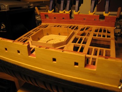

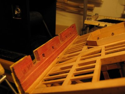

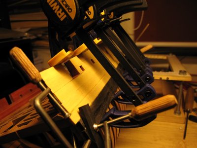

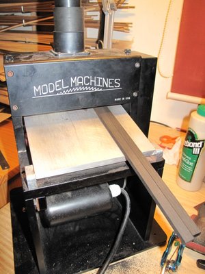

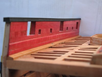

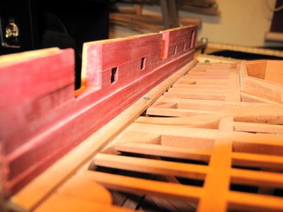

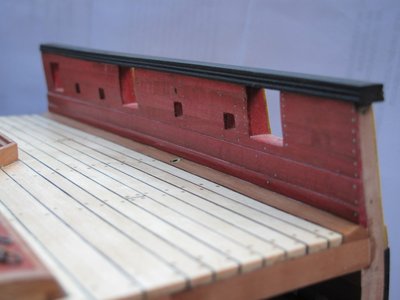

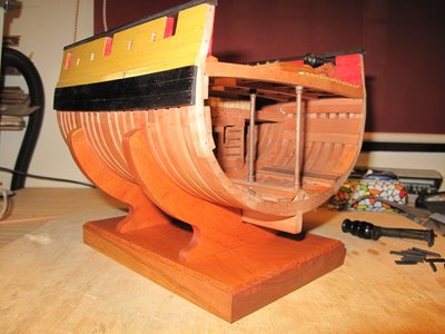

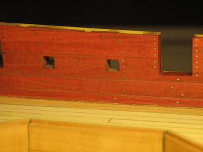

Empiezo a forrar el casco.
Como ya sabéis, trato de imitar los colores del barco con maderas similares. No sé si lograre el efecto, pero tenía ganas desde hace tiempo de experimentar con maderas distintas.
El forro interior de la cubierta es de una madera llamada Marfil Rojo (Berchimia zeyheri), es dura y se trabaja bastante bien. Como veis tiene un tono rosáceo que espero se vuelva más intenso una vez la haya tratado. El forro exterior es de amárelo (Pequia Marfim) con un buen tono (de momento) y también bastante dura. Los cintones son de ébano.
Todo un reto el regruesar el ébano por el polvillo que suelta y su dureza, ahora bien, que bonito queda una vez lijado. Una madera maravillosa.

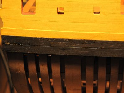

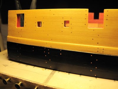

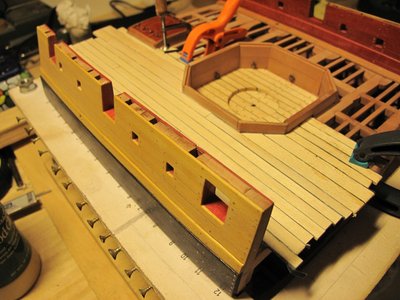

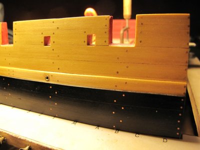

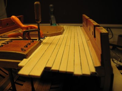

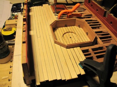

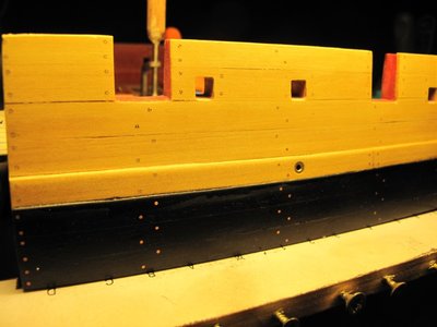

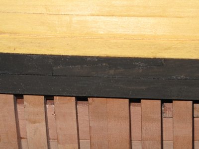

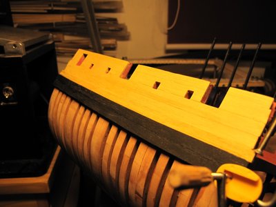

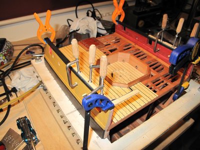

He terminado el forro exterior a falta de coronarlo con la tapa de la regala que dejare para cuando esté terminada la cubierta. No quiero que se deteriore al lijar. He puesto cabillas de madera según las especificaciones de los planos, en el forro exterior. En los cintones, al ser de ébano, me ha parecido más estético usar varilla de latón para que se pueda observar su disposición aunque no sea históricamente ortodoxo. Para el forro interior también he usado hilo de latón para simular el claveteado. He empezado la construcción de la cubierta principal en madera de tilo, simulando el calafateado con cartulina de cartón.

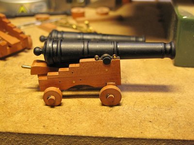

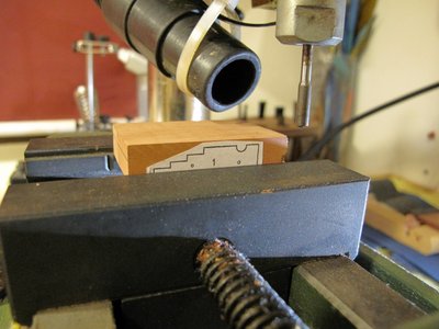

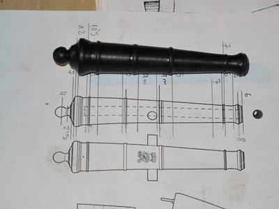

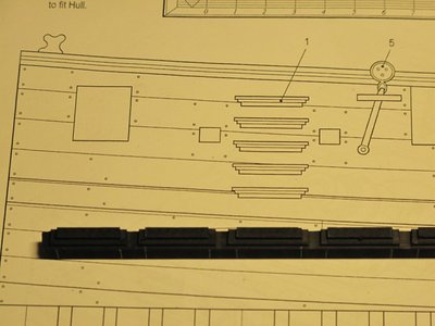

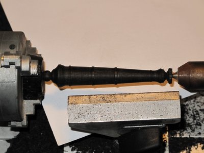

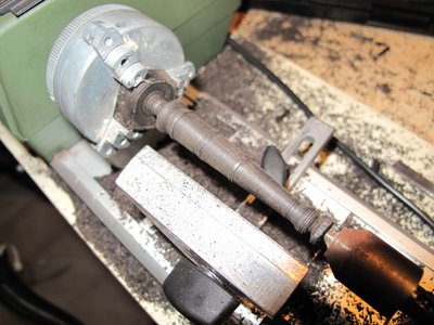

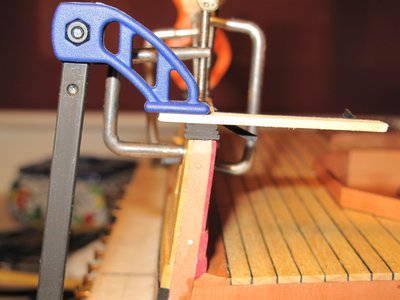

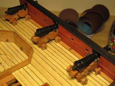

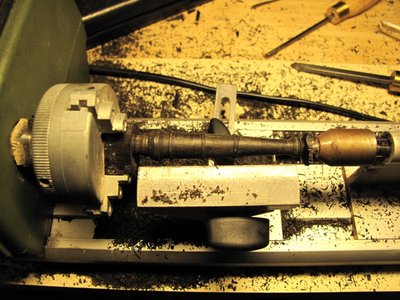

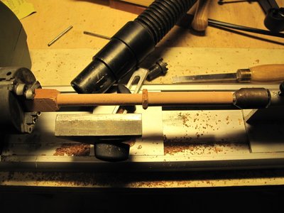

Colocación de la tapa de la regala, fresado de la escala real y torneado de cañones.

Salva.P
Mensajes: 435
Ubicación: Pto Sta Maria.
Re: Seccion Central Bombarda Inglesa siglo XVIII
Mensaje por Salva.P »
....Oerrr.
Esto es otra vuelta de tornillo. Vaya pinta bonita la de ese cañón......
:shock: :shock: :shock: :shock: :shock:
Salva.
Mensajes: 6509
:shock: :shock: vaya que bien te quedaron esos cañones, que material usaste para hacerlos..
:wink: :mrgreen:
Spanien
Mensajes: 291
Ubicación: CADIZ
Mensaje por Spanien »
Madera de ébano, Gerardo.

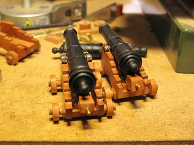

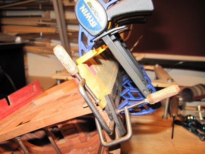

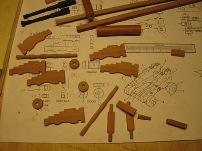

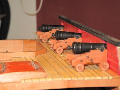

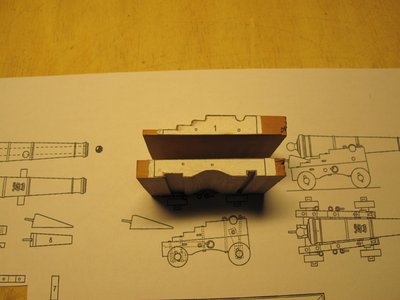

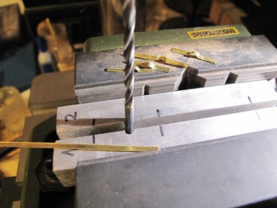

He tardado más de la cuenta en progresar con la sección central. Esta época del año es complicada a nivel laboral y si además sumamos mi legendaria incapacidad para los metales, la derivada se completa.
Si no fuese por los consejos de Don José Rodríguez, aun estaría dándole vueltas a las sobremuñoneras. Al final, su experiencia surtió efecto y estas han quedado medianamente aceptables. Esperemos que pasen el filtro de nuestro experto losdelgoya. Os pongo unas fotos del sistema que emplea Don José y que es de una simplicidad (una vez realizado) aplastante.

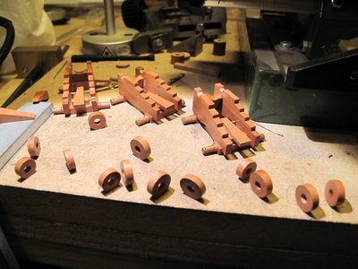

El montaje de las cureñas es bastante laborioso, ya que cada cañón completo tiene alrededor de 34 piezas distintas entre metal y madera.
Sigo preguntándome como podía la tripulación de la bombarda manejar el cañón central de esta sección. La caja de la bombarda está prácticamente encima de su parte posterior y el espacio para el retroceso es mínimo. Tanto Goodwin en su Anatomy of the Bomb Vessel Granado, como el modelo del NMM de Londres lo recrean en esa posición que sigo sin comprender. De hecho en varias fotos del modelo de Londres, esta pieza aparece en diagonal hacia la porta, es más, es la única presente en el mismo. En el modelo de esta sección que han construido en Canadá, aparece dentro de la porta pero de nuevo con un recorrido de retroceso ridículo.
No sé si como cuenta la historia del HMS Granado, originalmente fue diseñado para ser un Sloop, debido a sus líneas convencionales y comunes a otros tipos de embarcaciones. Fue botada como una bombarda, para paliar el déficit de la Royal Navy después de la guerra de la Oreja de Jenkins, sin embargo un año después de su botadura fue transformado en un Sloop por orden del Almirantazgo. Mucho me temo que esta porta sea una reminiscencia de su etapa como Sloop y que no se usase durante su servicio como bombardero.
Si alguien tiene más información será bienvenida.
