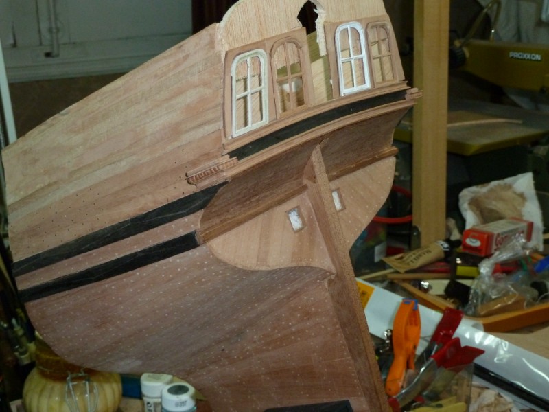

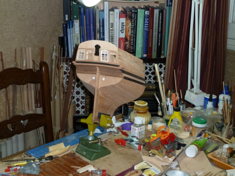

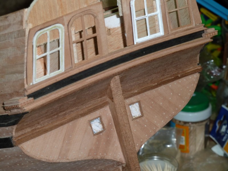

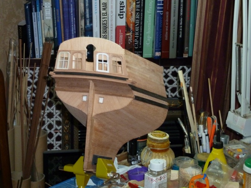

Algunas fotos de como va la cosa

Esta muy bien, en las fotos no se ve grande en exceso para tan pequeña escala.
Has usado peral para todo el recubrimiento exterior?, las cristaleras muy bien.
En cuanto al color del fondo en rojo o ne azul, yo no puedo aconsejar ya que me gusta mas la combinación de colores con diferentes clases de maderas.
Felicidades por el trabajo

Re: ROYAL CAROLINE
Me alegro que te hayas decidido a poner las primeras fotos.
Tiene una pinta estupenda y ya veo que has tenido bastante trabajo poniendo cabillas de madera. Opino como Adrian, que el tamaño es el adecuado y no me parece excesivamente grande, además tendrás que lucirte con las esculturas y el tamaño para ese fin parece el adecuado. También me gustan mucho los contrastes entre diferentes clases de maderas en su color natural, por lo que no te aconsejare una pintura u otra.
Sin embargo, parece que todas las ilustraciones de yates contemporáneos al HMY Royal Caroline, (Mary, Katherine, Augusta y Fubbs) van pintados en azul. Todas, excepto el del cuadro de John Cleveler el viejo. Hay algunas pinturas en el NMM de casi todos ellos, excepto del Augusta.
Quedo a la espera de más fotos.
Spanien
Spanien

La madera es peral y ebano, excepto en algunas partes que luego iran pintadas o cubiertas en las que he usado cerezo y otra cosa que tenia por ahì a mano (creo que sapely) concretamente en la bobedilla del timon pues eso va todo pintado.
En efecto casi toda la iconografia va en azul. El cuadro "rojo" de Cleveley puede deberse a que representaba al primer Royal Caroline (el Peregrine). y la similitud viene porque para el segundo se imito al primero, incluso se utilizaron, parece ser, las mismas tallas en gran medida.
Por lo demas el azul prusia existe desde 1704, por lo que se resuelve el problema del color. Creo que optare por una combinacion de azul, negro, madera vista, pinturas policromas y dorados

Hola RamonSpanien escribió:...... ya veo que has tenido bastante trabajo poniendo cabillas de madera. Spanien
Spanien a comentado que son cabillas de madera, me había parecido hilo de latón, pero como no le as desmentido supongo que serán de madera, si es así, digo que cada uno hace lo que mas le place, pero no entiendo la moda de las cabillas de madera.
Ya ves que estamos pendientes.
Saludos cordiales
- ramon
- Mensajes: 4647
- Ubicación: madrid
Re: ROYAL CAROLINE
Si y no...
Las cabillas por debajo de la linea de flotacion son de madera y no es una moda...es que eran de madera...son los "treenails" en ingles. Aparte de esto aun cuando llevasen clavo metalico bajo la linea de flotacion estos irian cubiertos con tapines de madera. Nunca lo metalico en contacto directo con el agua en lo posible. Las cabillas de madera daban mejor resultado que lo metalico. Por encima de la linea de flotacion he puesto claveteria metalica
