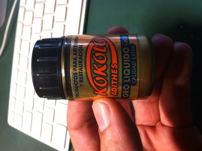

Hola Ramón, en verdad un trabajo y un acabado increíble, el perfecto ejemplo del modelismo convertido en arte.
No conozco el producto que mencionas para el moldeado, pero entiendo que es una pasta epoxica, y para el dorado, ¿estas utilizando pintura o pan de oro?, me da la impresión de ser este ultimo.
Saludos y aquí sigo aprendiendo.
- ramon
- Mensajes: 4647
- Ubicación: madrid
Re: ROYAL CAROLINE
La pasta es una masilla epoxica de dos componentes. Hay diversas marcas en el mercado, no creo que Méjico tengas problemas para encontrarla. Las hay de varias características de dureza, secado, etc.
El dorado es de una pintura especial de base da alcohol. Es bastante cara pero da un acabado comparable al pan de oro. Se usa mucho para estofados en encuadernación. Hay también varias marcas, esta es ORO LIQUIDO KOKOLO, variedad oro rico. Otras marcas: Adhites, Vallejo y Lefranc&Bourgeois.
No confundir con las purpurinas y pinturas doradas. Estas son pinturas de alcohol y son una alternativa total al pan de oro en lámina, sobre todo en pequeñas superficies donde éste último sería muy complicado de aplicar y cuyo resultado final no sería del todo fino

Gracias por el dato Ramón, ya e utilizado la plastilina epoxica para la escultura, primero moldeo y después afino los detalles tallando. Lo de la pintura a base de alcohol no lo sabía, efectivamente se ve como el pan de oro, la voy a conseguir para cuando llegue el día de poder utilizarla en mi Royal William.

Hola Ramón.ramon escribió: El dorado es de una pintura especial de base da alcohol. Es bastante cara pero da un acabado comparable al pan de oro. Se usa mucho para estofados en encuadernación. Hay también varias marcas, esta es ORO LIQUIDO KOKOLO, variedad oro rico.
Efectivamente esa pintura es una pasada. Yo la compré para los detalles dorados de la Diana y va de fábula. Es cierto que es un pelín cara, pero tiene mucho rendimiento. Eso si, hay que agitarla bien para que quede bien mezclada ya que si no quedan aguas.

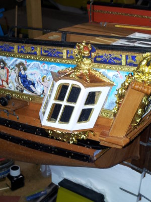

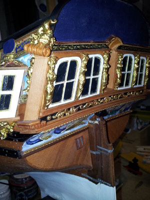

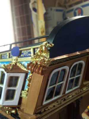

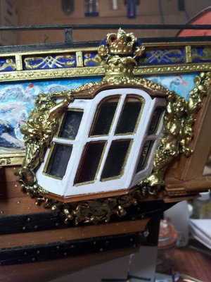

La galeria de las cariatides...

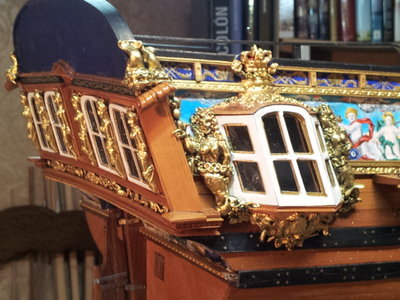

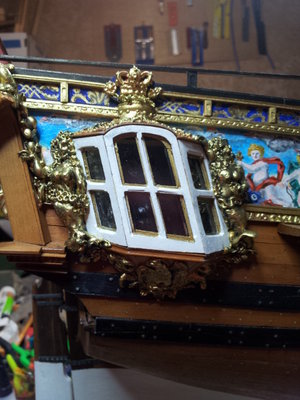

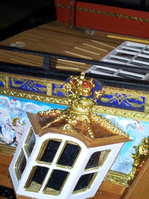

Las coronas reales que culminan los jardines, con la rosa y el cardo escoces

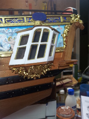

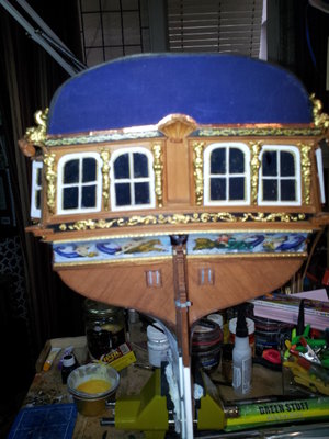

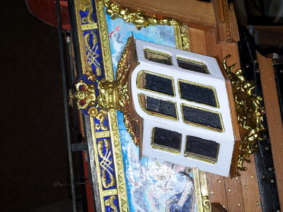

Los jardines ya estan practicamente terminados

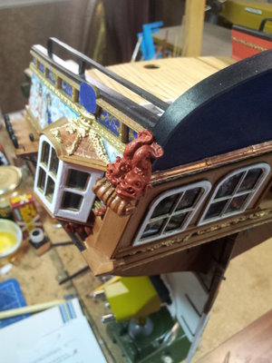

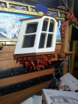

En efecto... y ademas experimentando. Las masillas epoxicas para esculpir permiten retocar y afinar muchisimo. De hecho estas figuras las estoy modificando, afinando los rostros y manos, añadiendo detalles etc... Una vez curadas puedes tallarlas con microfresas y añadir mas masa.Curro escribió:muy bien con masilla supongo...........

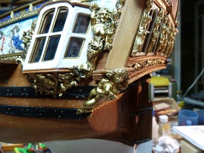

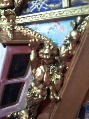

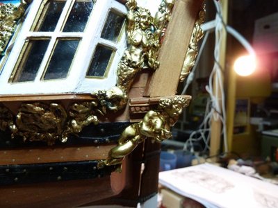

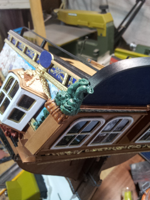

Sosteniendo la bovedilla, hay dos nereidas, una a cada lado. Esta es la primera de ellas. Esta esculturas estan muy bien traidas `pues sirven de transicion estetica entre los laterales y el espejo.
