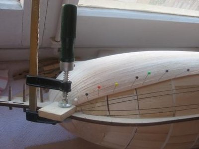

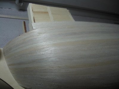

Os voy poniendo mis comienzos con el Soberano de los Mares de Mantua.
Como siempre, agradezco comentarios y sugerencias.
Goyo 8)

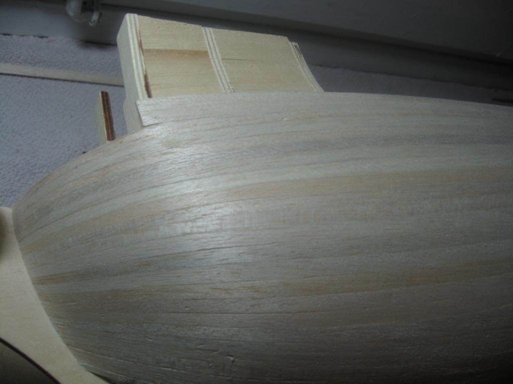

Bienvenido Goyo, pedazo barco bonito que te has pillado.
El forro del casco te esta quedando perfecto, limpio, pulido todas las trancas perfectamente encajadas, lo dicho perfecto.

buenos dias Goyo bonito navio, casco pefecto, hoy me has iluminado con lo del sargento con el taco de madera para cerrar tracas en proa. muy buena idea ,con tu permiso me la copio. un saludo Tasso y como no esperando tus nuevos avances con el soberano

Tasso, esos listones aportan solidez a la estructura. Evita que se revire y que pandeen las tracas. Yo las puse en todo el casco, pero quizá no fuera necesario ponerlas en todo. La traca se pega mucho más cómodamente, eso sí.

Que buen comienzo :wink: Como dicen los compañeros, se ve perfecto ese casco. Es de copiar los detalles de tu técnica de forrar el casco con sagentos.
Los alfileres los uso yo mucho.

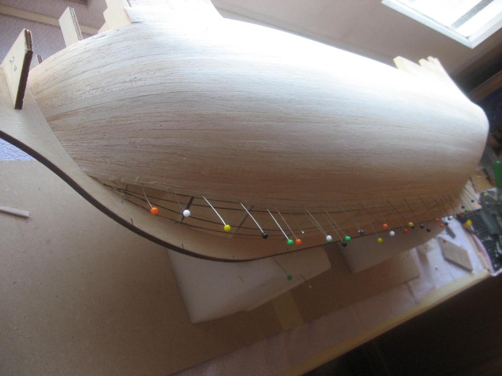

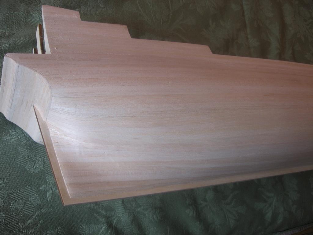

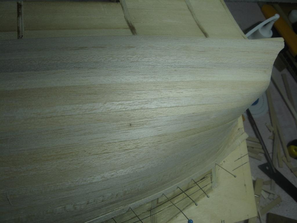

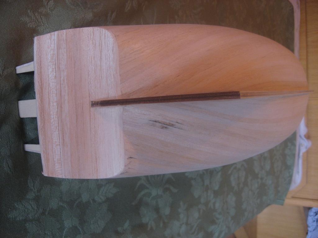

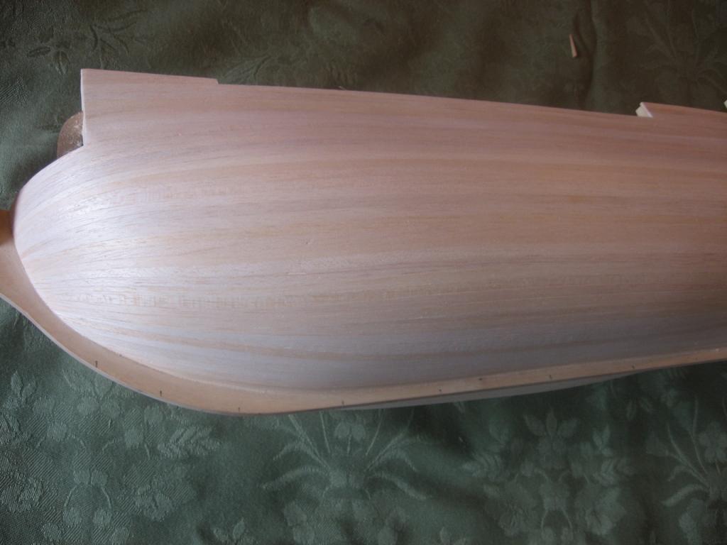

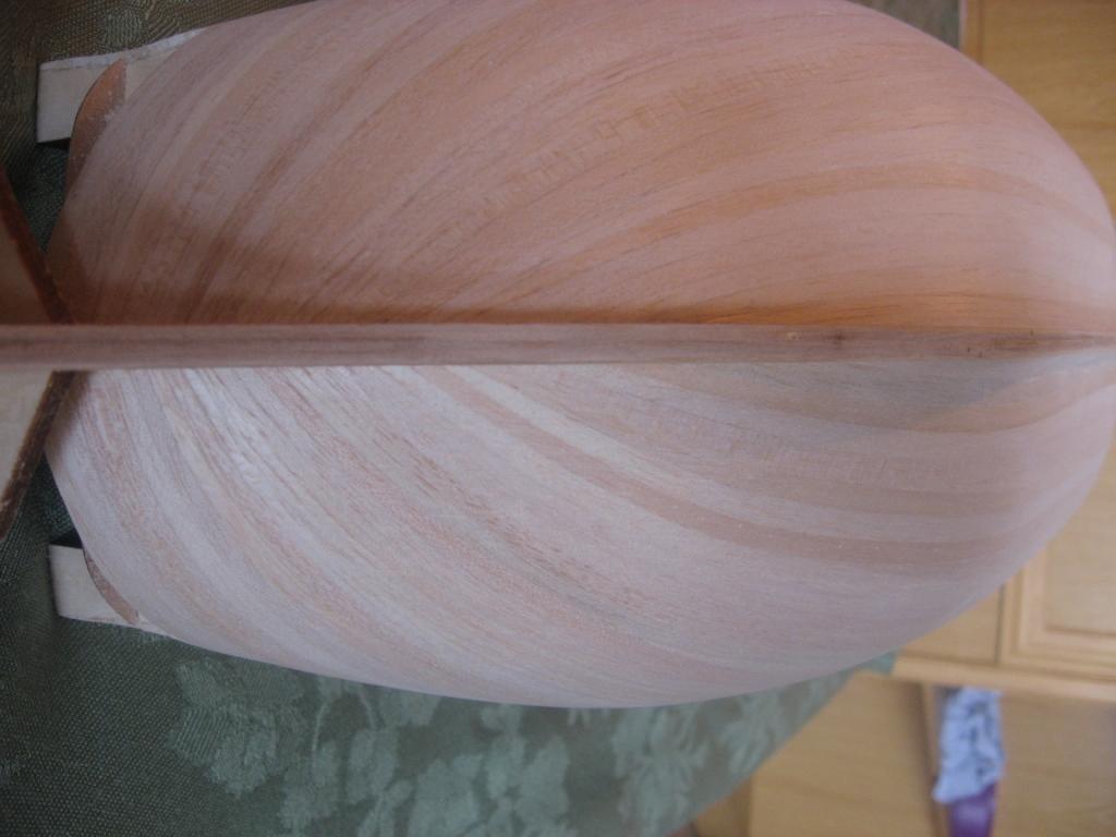

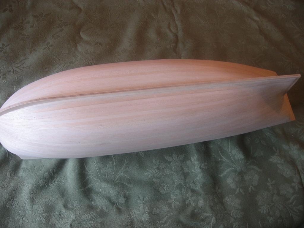

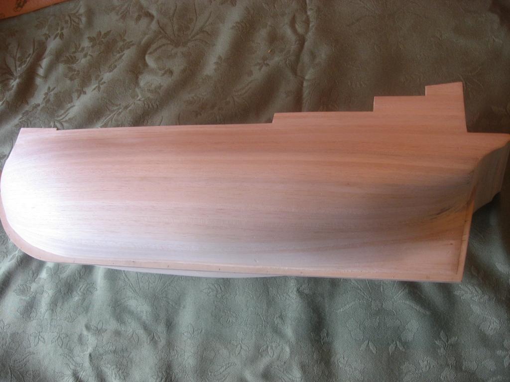

Bueno, ya he terminado el primer forrado del casco. Os dejo las fotos a ver qué os parecen. 8)

Buen Forrado Goyo, si señor, sigo pendiente.

Buenas tardes Goyo52, seve bien acabado el forro un trabajo escelente, un saludo Tasso
