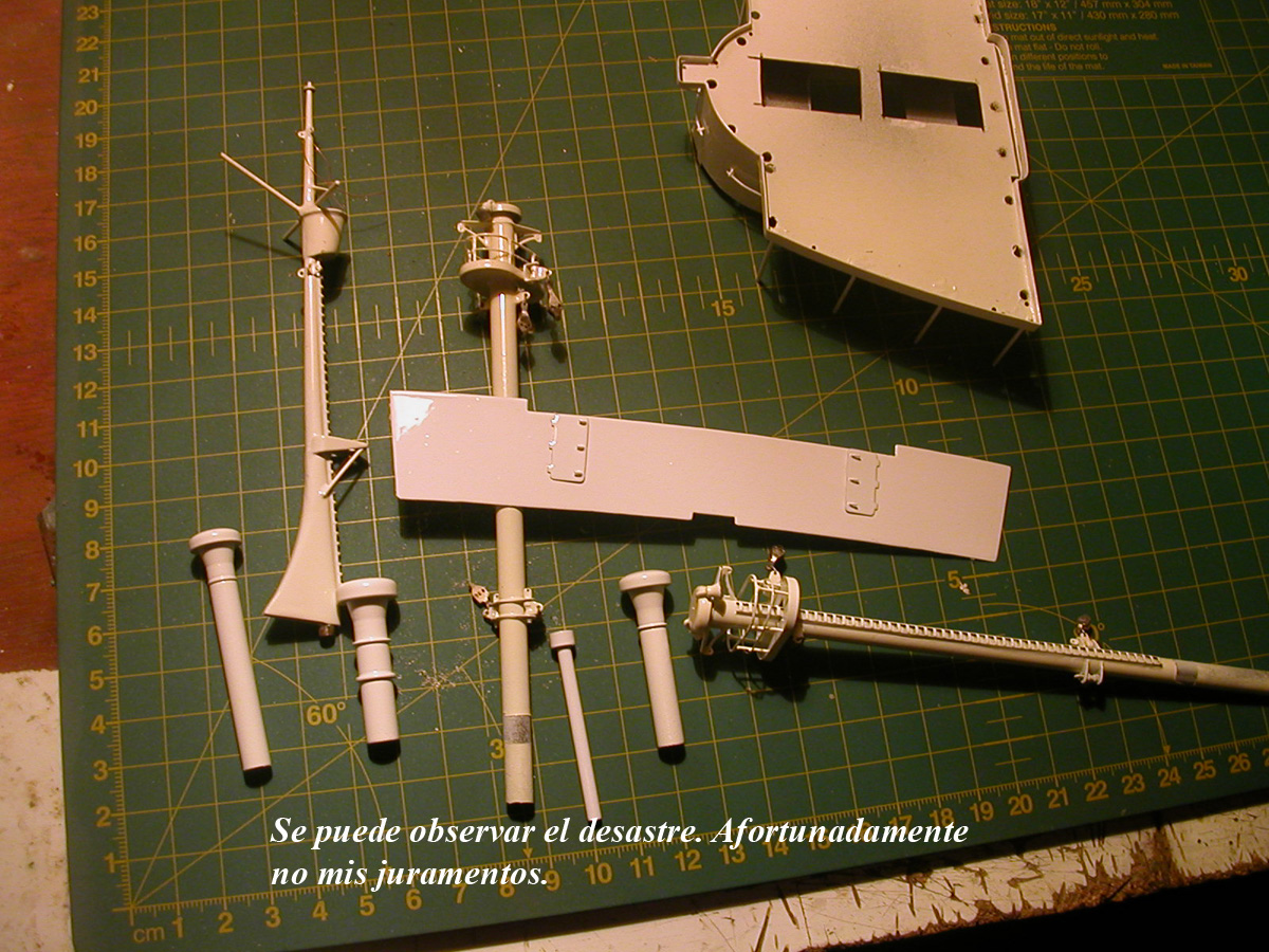

Siguiendo la construcción del Monte Ulía, y también continuando mi guerra particular con las pinturas, he visto con horror como piezas pintadas con anterioridad han cambiado su color.
Dadas mis malas experiencias anteriores he tenido sumo cuidado en remover el bote hasta homogeneizar bien la pintura,... añadir la misma proporción de disolvente... de la misma marca, etc., y podeis ver el resultado. Esto mas bien parece un muestrario de blancos.
Así que definitivamente me olvido de la marca Titanlux, habiendo comprobado que es una MMMM, y haciendo caso al amigo Nirvana he probado los ya comentados sprays Dupli-color.
La experiencia parece que no es mala. No deja la superficie tan fina, ni con el brillo de la anterior, pero tiene una cosa muy buena: el reducido tiempo de secado, y que parece que no voy a tener que quitar las capas anteriores. Eso si, engordarán un poco. También se ahorra el engorro de limpiar el aerógrafo.
Si supiera que una buena pintura a base de poliuretano no me cuartearía, o crearía la piel de cocodrilo, con garantías de no tener que quitar lo pintado, la utilizaría.
¿Alguien sabe que pasaría?. Que me dices Gonzalva?...
Podeis haceros idea lo que fastidian estas cosas, pero habrá que tener paciencia, que es lo nuestro.
Luis
Luis

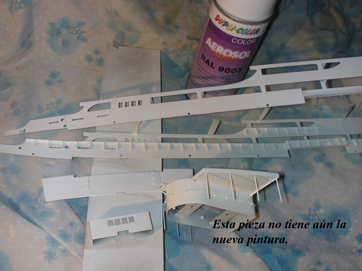

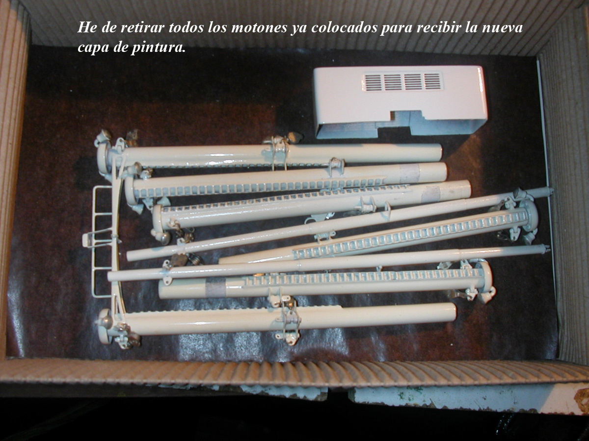

Muy agradecido José por la magistral.
Este fallo de la pintura ha ocurrido utilizando el mismo bote de pintura, solo que espaciado en el tiempo, lo mas viejo tendrá unos dos meses calculo, y como digo arriba extremando muy cuidadosamente homogeneizar bien la pintura, y la proporción de disolvente.
Finalmente, y como me temía, la pintura anterior se ha arrugado por algunas zonas y no me queda mas remedio que quitarla completamente. Menudo turre.
Lo que haré será pintar ahora lo imprescindible que me permita seguir trabajando, dejando para el final, cuando pinte el casco, todo lo demás. Por lo menos de esta forma, si hay decoloración será uniforme.
Lo que no se todavía es el tipo de pintura a utilizar. Como todo estará virgen, en metal, lo mismo me da una que otra. Tú, como experto, y sin reparar en el precio, cual me recomendarías?.
Luis
Luis

Compañeros, me sigo metiendo para dar información. Nunca para que se haga lo que yo digo.
A unos amigos les rompieron el retrovisor derecho de su viejo coche. Me dijeron que ya no podían conseguir uno nuevo.
Me fui a un desguace y lo encontré; pero en color blanco en vez de rojo. Lo lijé un poco, para abrir poro, y le apliqué VARIAS capas de spray rojo. Al final, un par de capas de barniz.
Les ha durado unos años. Ahora la pintura está mate (sol y lluvia) pero sigue estando rojo.
Los sprays, a mi, siempre me han ido bien. Para muchas cosas....
Y José, estoy de acuerdo, totalmente, con todo lo que tú expones.

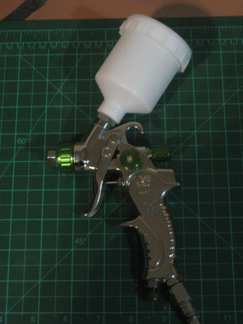

Solo quiero dar mi modesta opinión, yo he pintado con spray y con pistola, y debo decir que el pintar con spray no es comparable con las ventajas de la pistola, con ella nunca te falta presión ni caudal de aire
todos los factores para pintar son regulables, pintura caudal y abanico es decir, tienes múltiples opciones en un único elemento, variables que no tiene un spray. Pero también tiene inconvenientes el ruido y vibraciones del compresor que si vives en un piso es una locura mi pistola necesita como minimo un compresor de 2 Hp y la limpieza, no de la propia pistola, de la atmosfera que aunque sea HVLP se carga bastante el ambiente. La ventaja del spray fundamentalmente que no se carga demasiado el ambiente. La principal desventaja del spray que la pintura sale muy diluida. No considero desventaja la limpieza de la pistola ya que no tardas ni 5 minutos.
Pongo una foto de mi pistola.
luis0027.
luis0027.

Luis 0027, me parece muy oportuna tu aportación ya que estamos en "pleno debate".
Por mi parte, no puedo opinar sobre el uso de una pistola como la que tú muestras. Nunca la he usado, ni he tenido jamás un compresor. Si los que habéis usado ambas cosas opináis que es mejor la pistola, no puedo decir nada más que, seguramente tenéis razón.
- Mensajes: 760
- Ubicación: Santander
Re: CONSTRUCCION EN LATON DE LA M/N " MONTE ULIA" UTILIZACI
Por mis últimos años de trabajo conozco bastante bien el uso de las pistolas para pintar, proyectar gel-coat, airless, aerógrafos, calderas o recipientes a presión, máquinas de proyectar, y demás cachivaches que se utilizan en la industria de los plásticos reforzados.
Incluso yo mismo he hecho mis pinitos, pintando algunas cosas personales, y debo decir que aunque los resultados eran pasables, no eran tan buenos como cuando me preparaban la pistola para yo solamente tener que apretar el gatillo.
Me refiero a que la proporción de disolvente, la presión del compresor, la apertura del abanico etc., me obligaría a hacer mas pruebas, y mis pulmones ya han tragado mucho.
Luis, como hay tanta gama de pistolas desconozco el tamaño de la tuya, pero yo creo que para mis modelos, con el aerógrafo es suficiente. Supongo que tu utilizarás una boquilla de muy poco diámetro.
Además trabajo en un recinto pequeño.
Mi compresor da hasta 6 Kgs/cm^2 de presión y francamente el ruido es molesto.
En honor a la verdad, he de decir que la solución planteada por Nirvana, después de hacer pruebas, no me disgusta. Como bien dices tiene la pega de que hay que tantear mucho para no pasarte en el grosor de la capa, y nivela mal pues la pintura está muy diluida. Pero como el secado es muy rápido muy pronto se puede dar otra mano, lo cual también es una ventaja para los que no tenemos cabina, pues no se pega tanto polvo. No hay que ser impaciente con estas pinturas.
Lo que no sé es el resultado a la larga, ni como proyecta a medida que se va gastando el contenido.
Definitivamente, y de momento para este modelo, y solo para el color blanco, me he decantado por seguir utilizando el spray, vistos mis fracasos anteriores.
Para el resto seguiré con el aerógrafo.
Por lo que veo en tu Dornbusch, tienes cogido el truco de pintar a pistola, pues te queda muy bien, y además parece que puedes hacerlo en el exterior. Que suerte por ambas cosas.
Luis

Pedazo pistolón Luis 0027. Qué haces, barcos escala 1:1
Habeis dado en la llaga de uno de los problemas de aplicar mediante pulverizacion y es la contaminacion y los vapores. En una casa no es nada adecuado. Aunque sea solo un minuto y no lo parezca la habitacion se llena de pintura que se deposita en cualquier parte y "chupas" un monton de disolvente/pintura. No hablemos de la señora cuando se le pega la mano al coger un libro.
Tengo un articulo hecho sobre la fabriaccion de una cabina caserta que pondré en otro hilo para aquellos que les interese. Es sencillo, barato y cubre todas las expectativas.
Jose

La pistola es de la marca de aerógrafos Ventus, es de tamaño mini algunos las llaman "de retoque". La aguja es de 0.8, tienen otros tamaños de aguja 0.5 y 1.5 creo.
luis0027.
