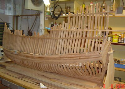

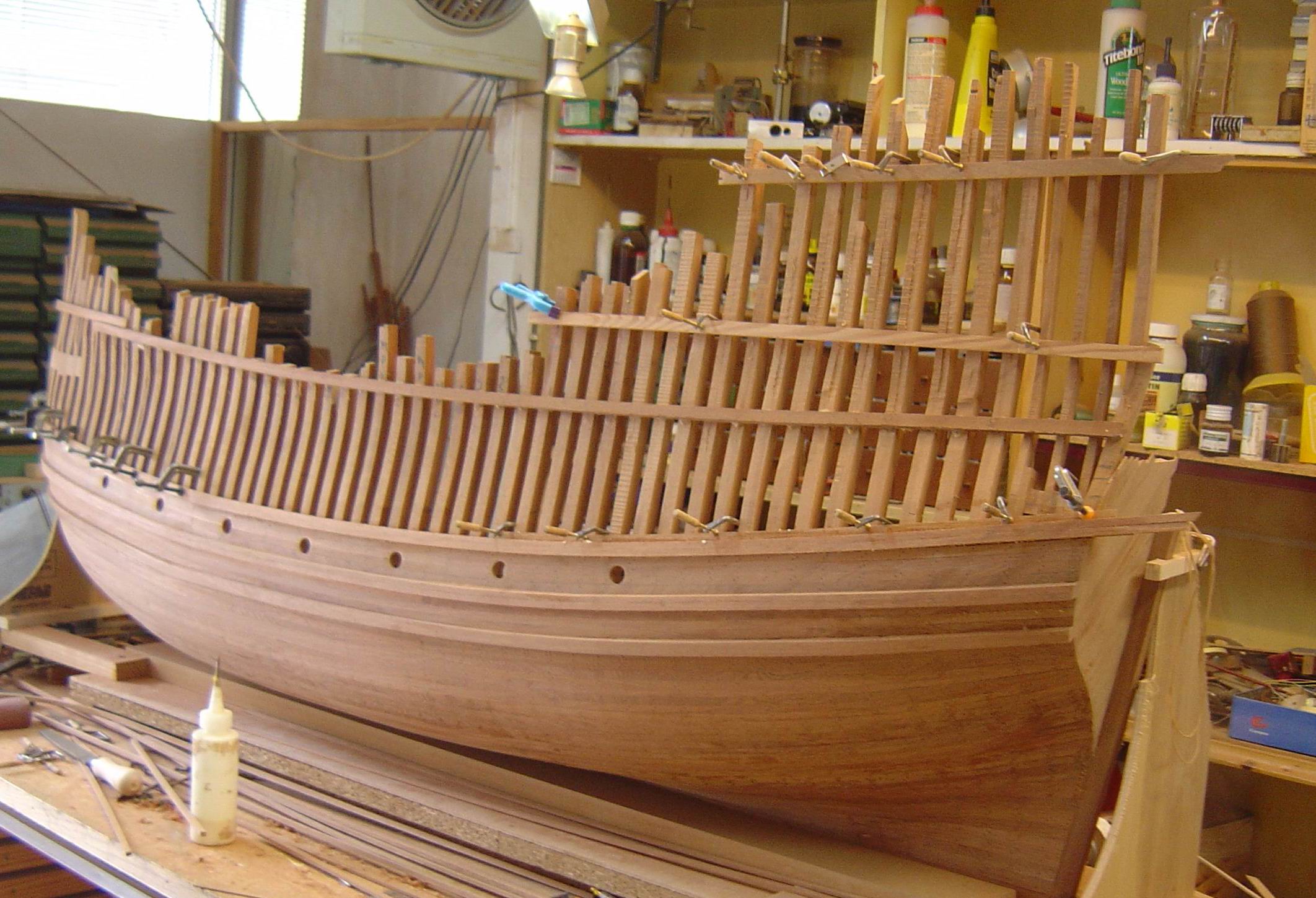

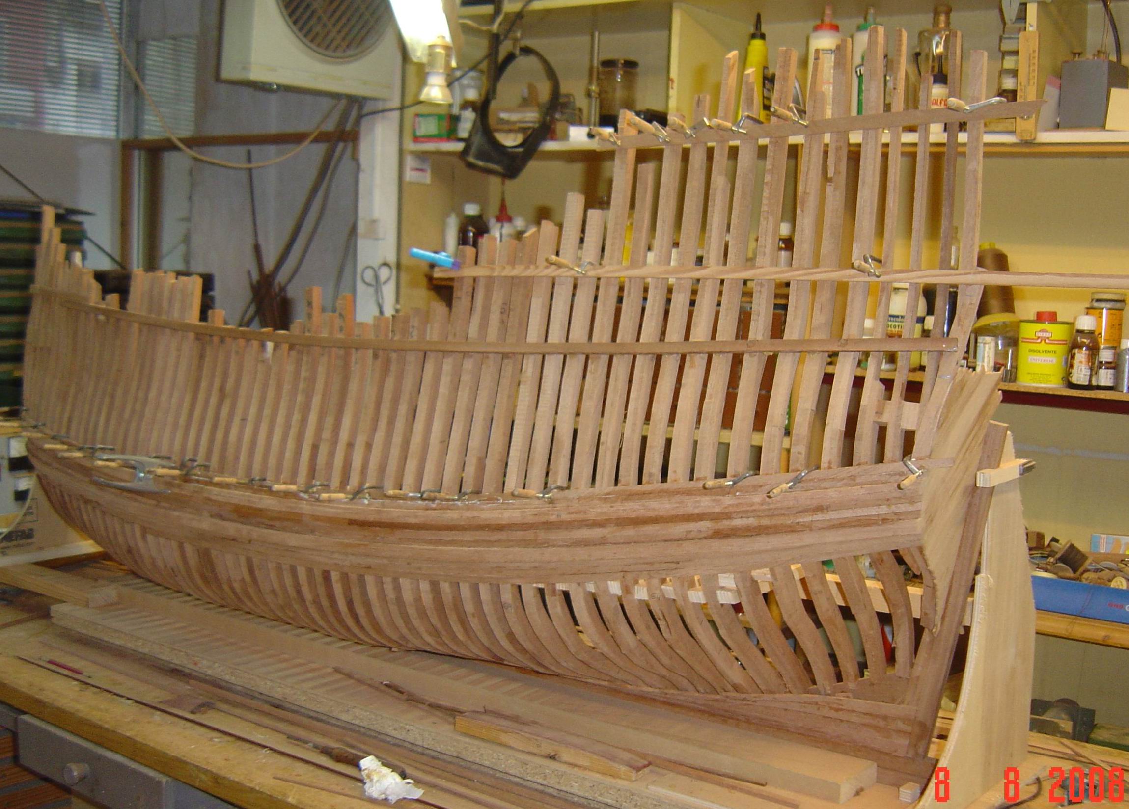

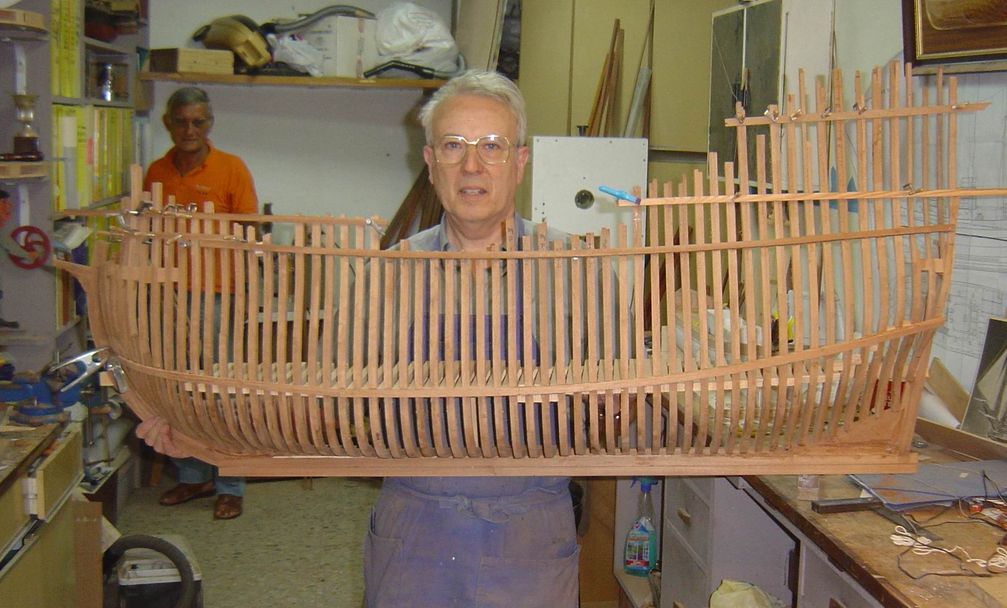

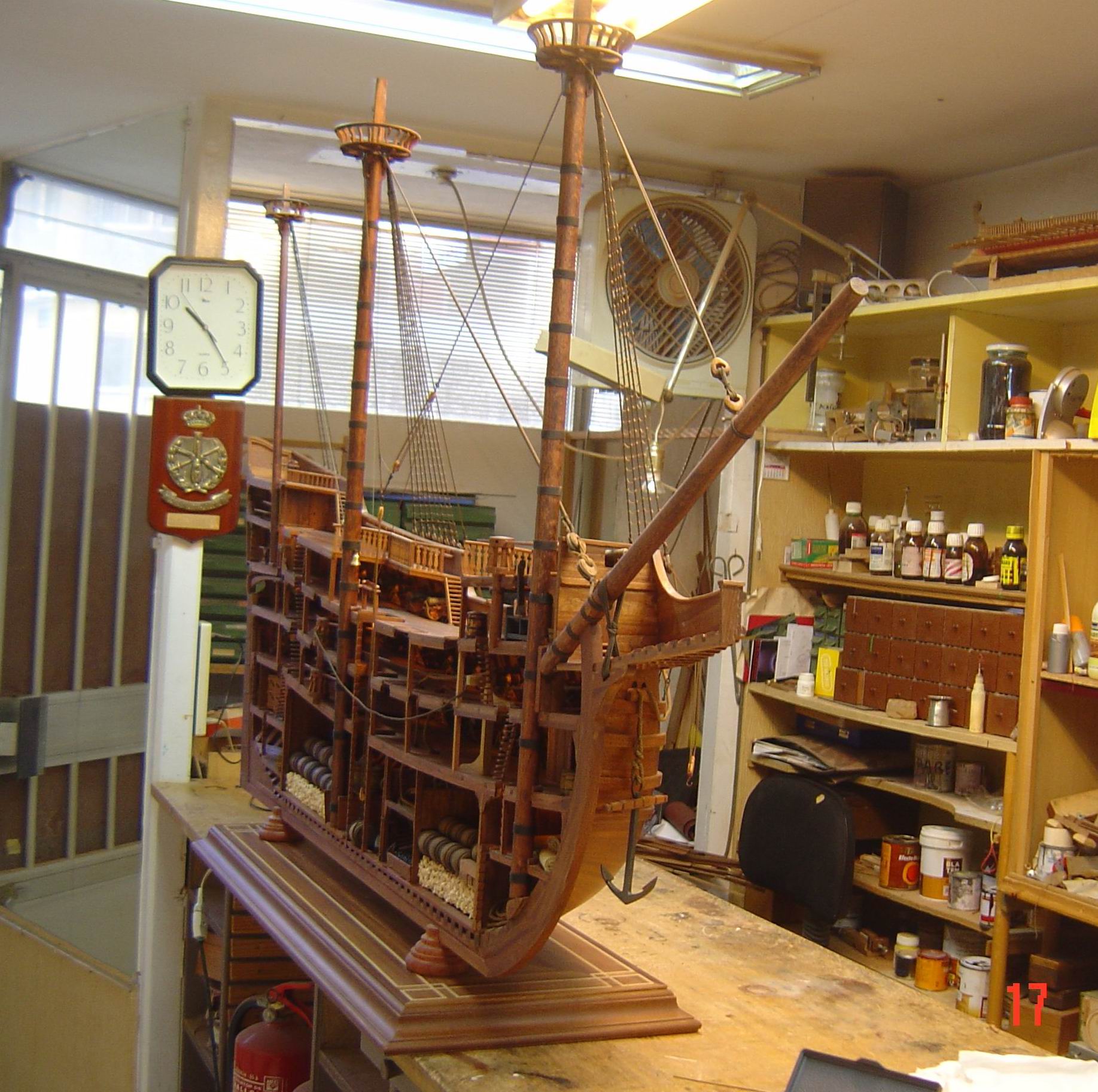

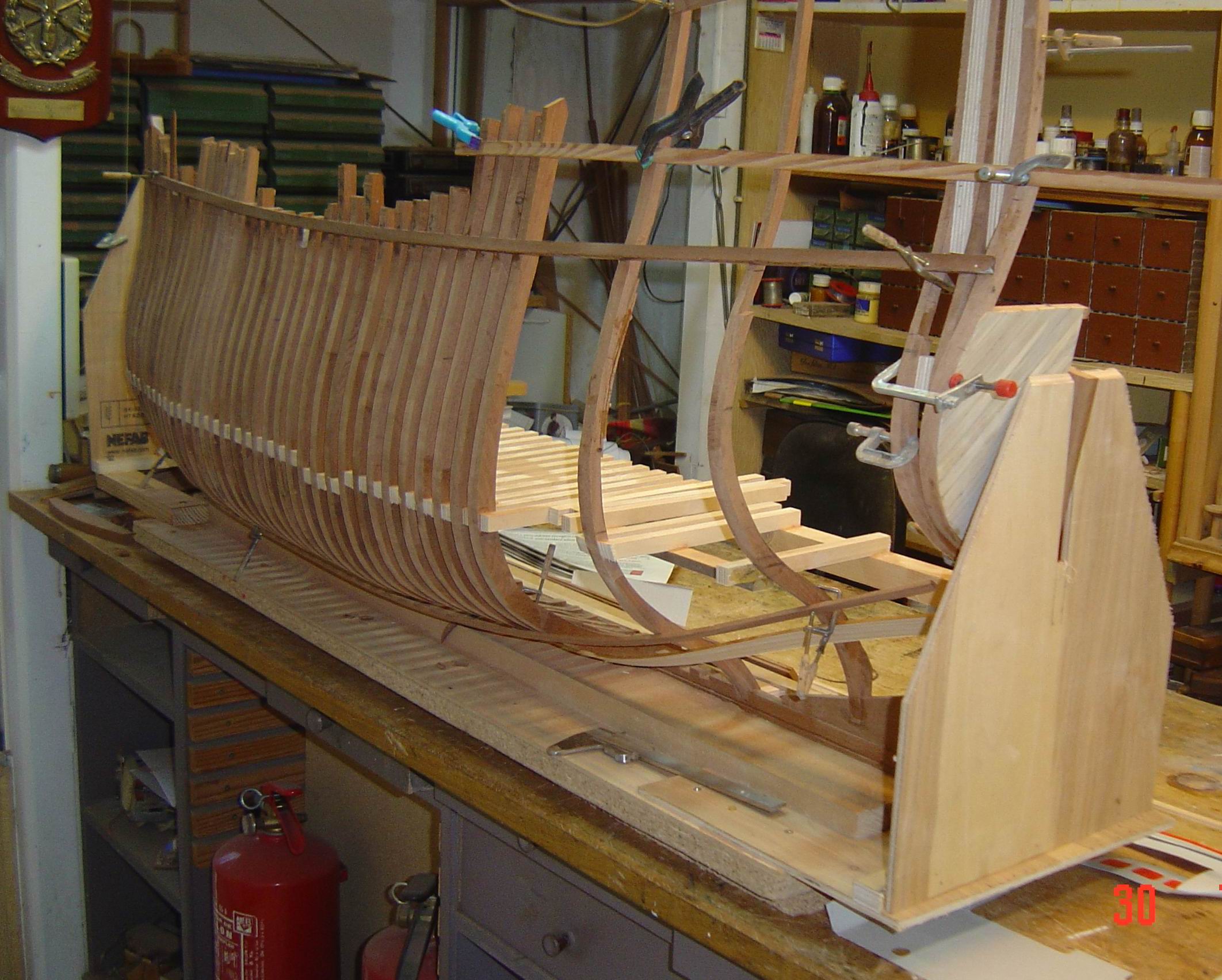

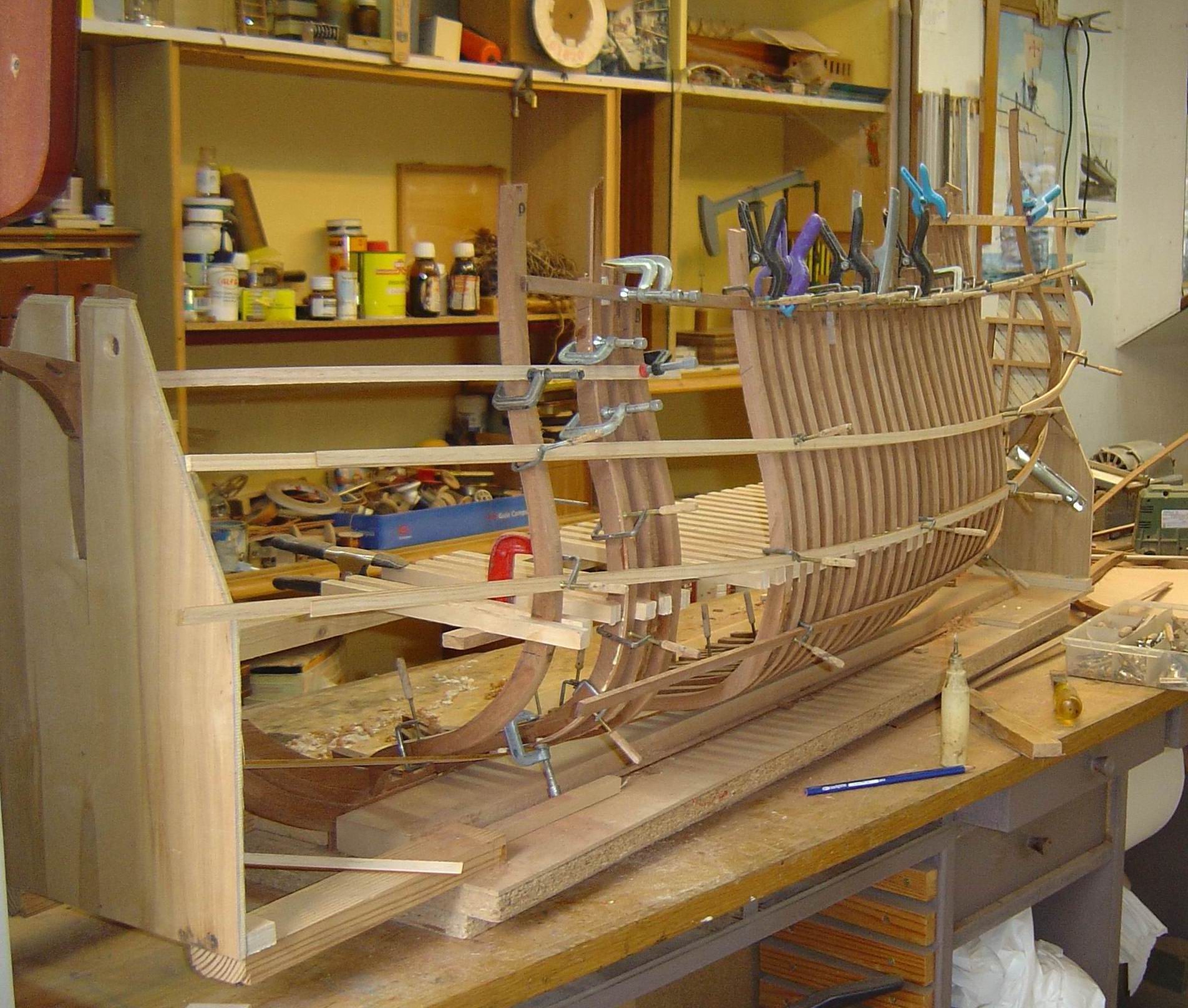

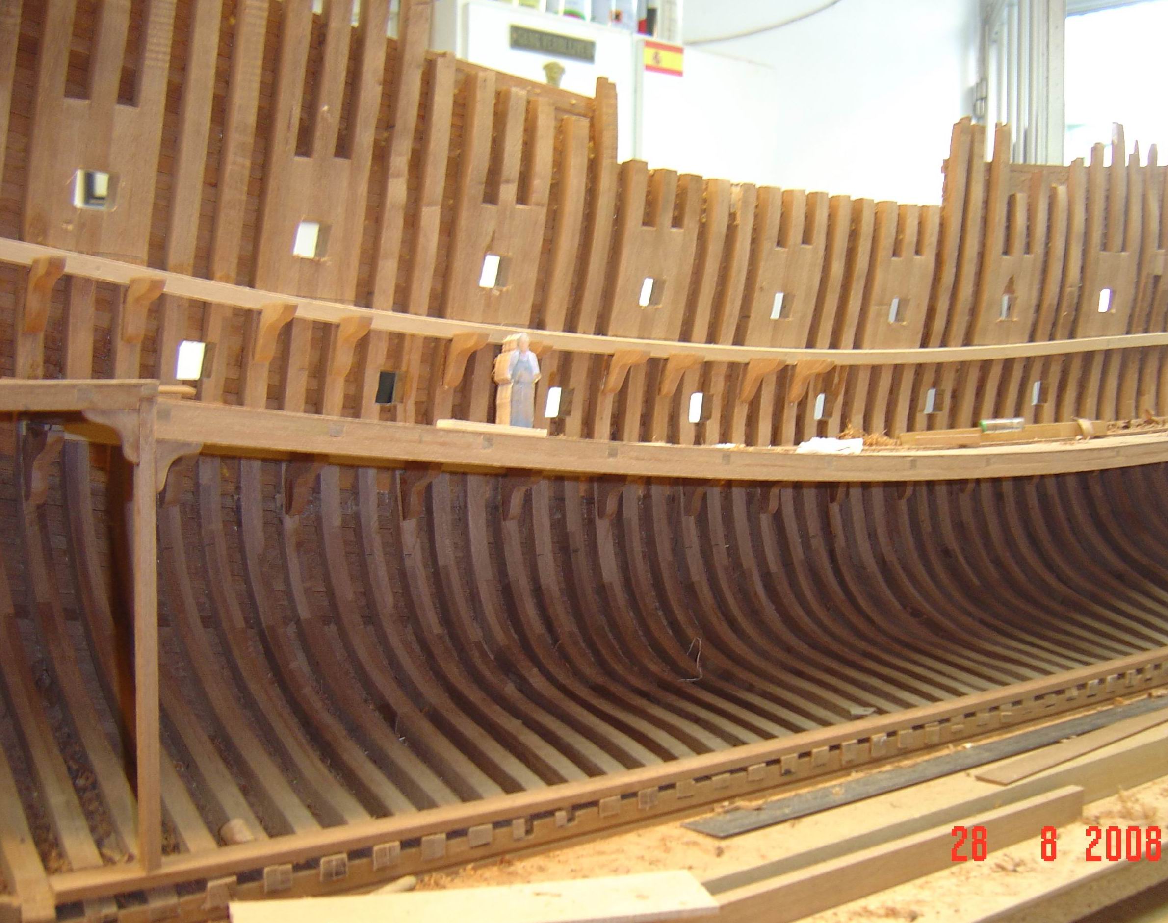

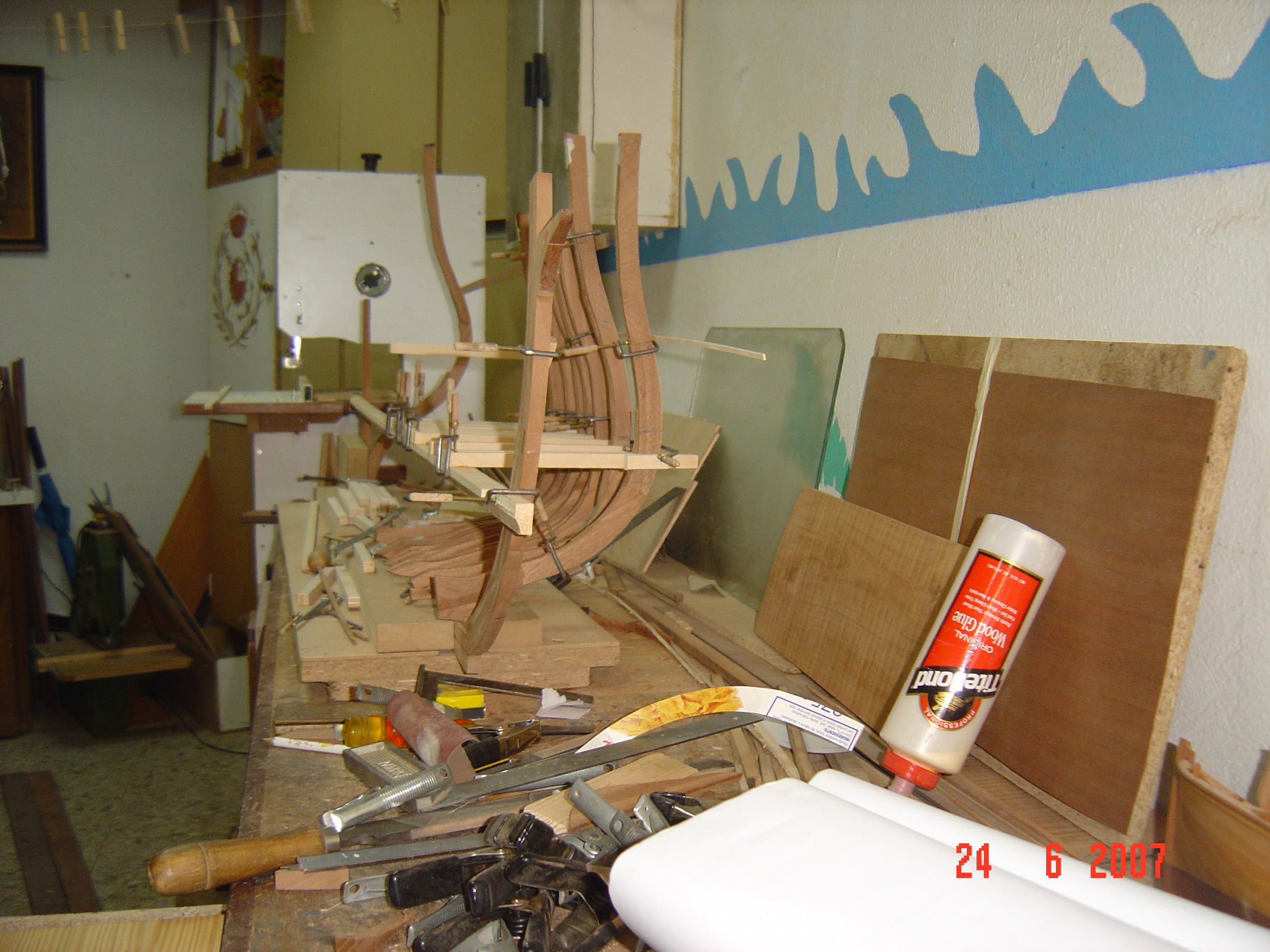

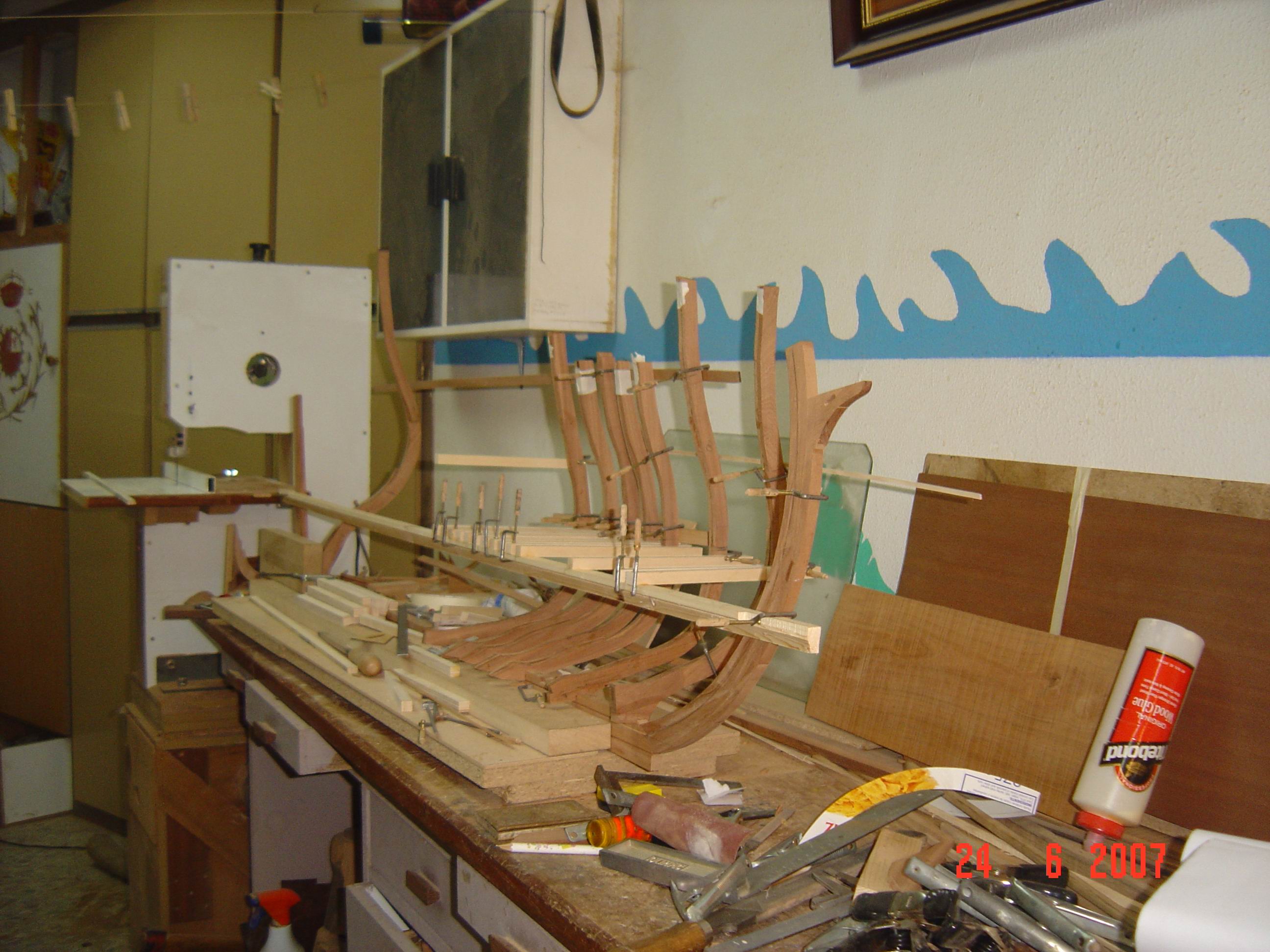

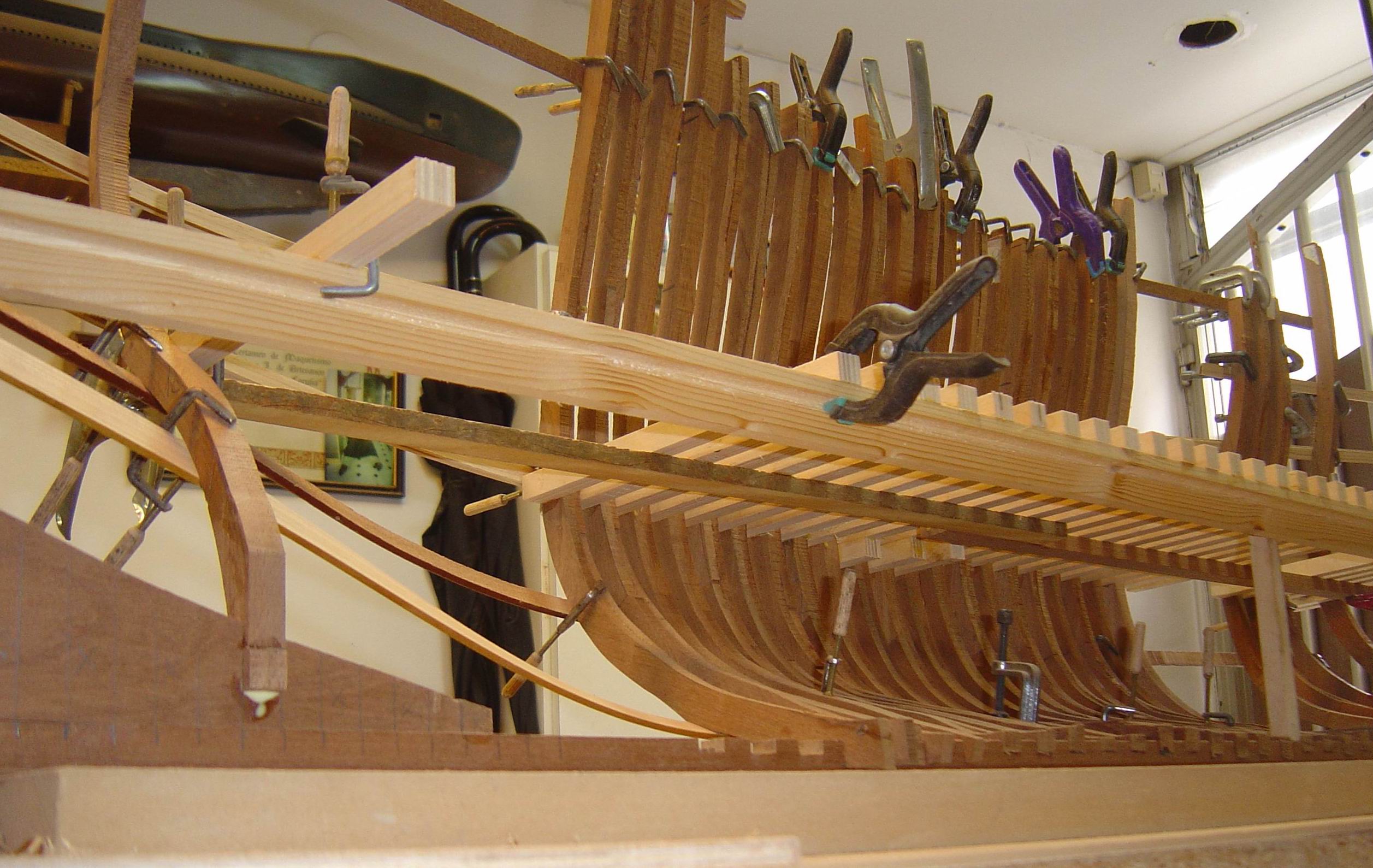

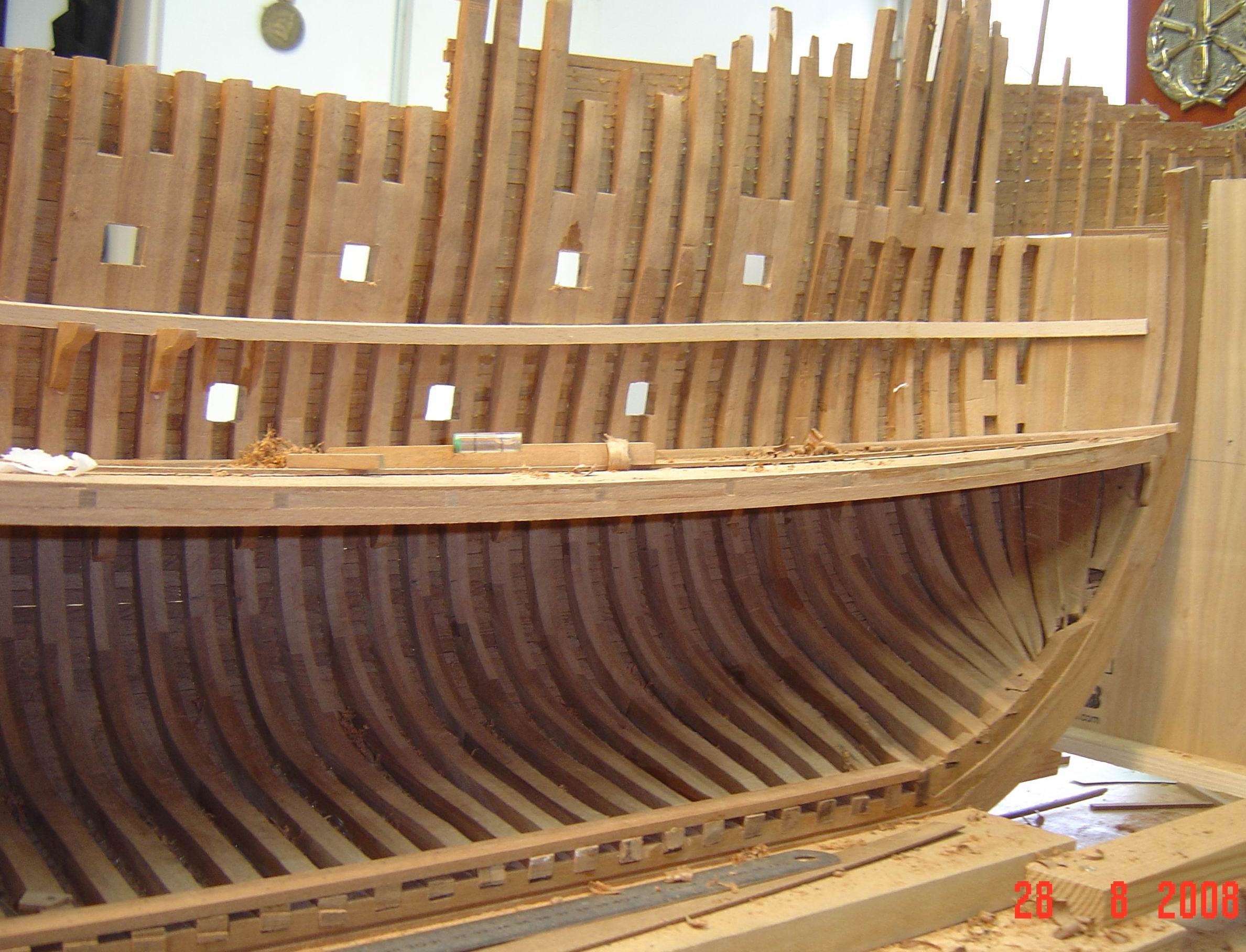

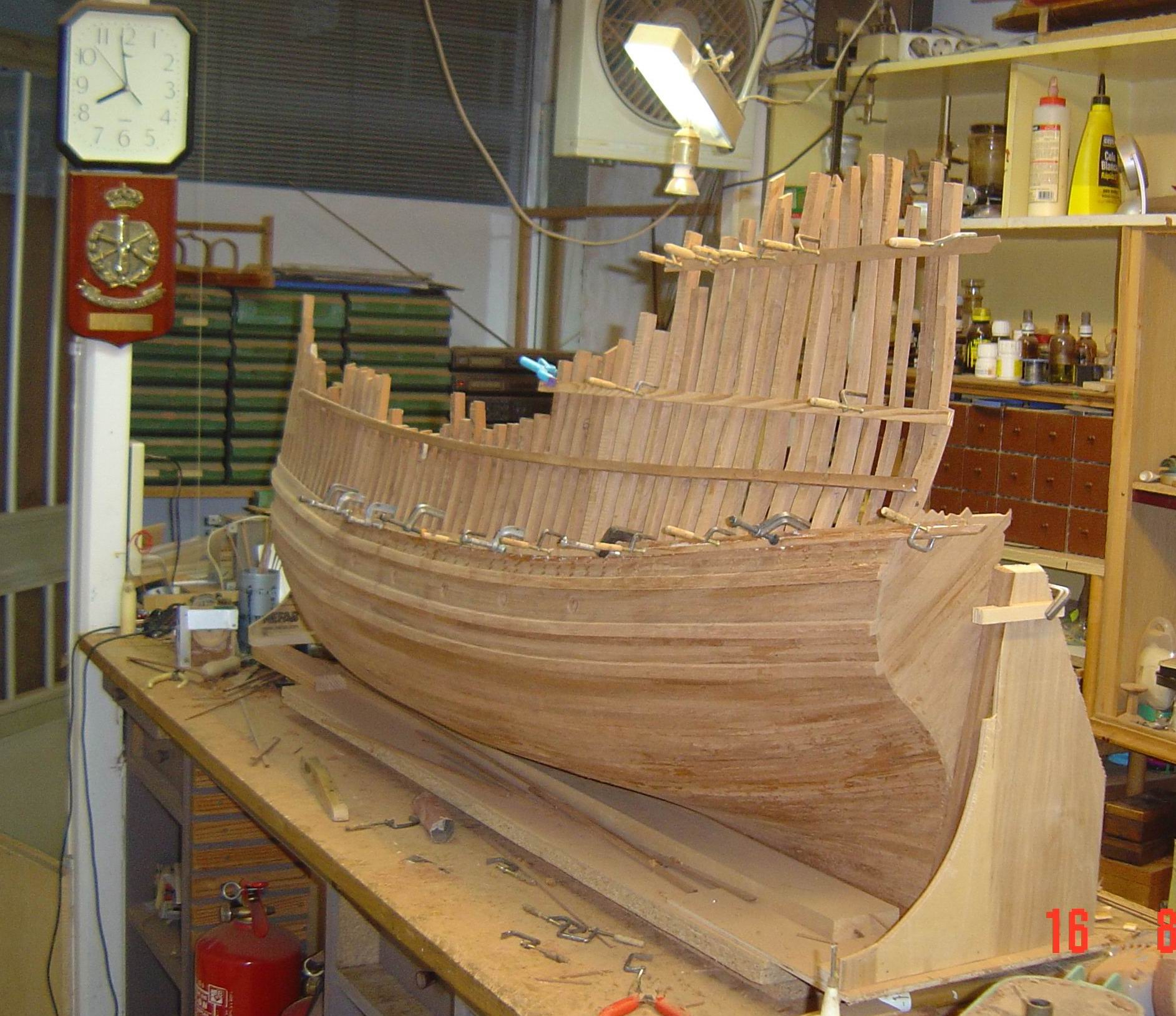

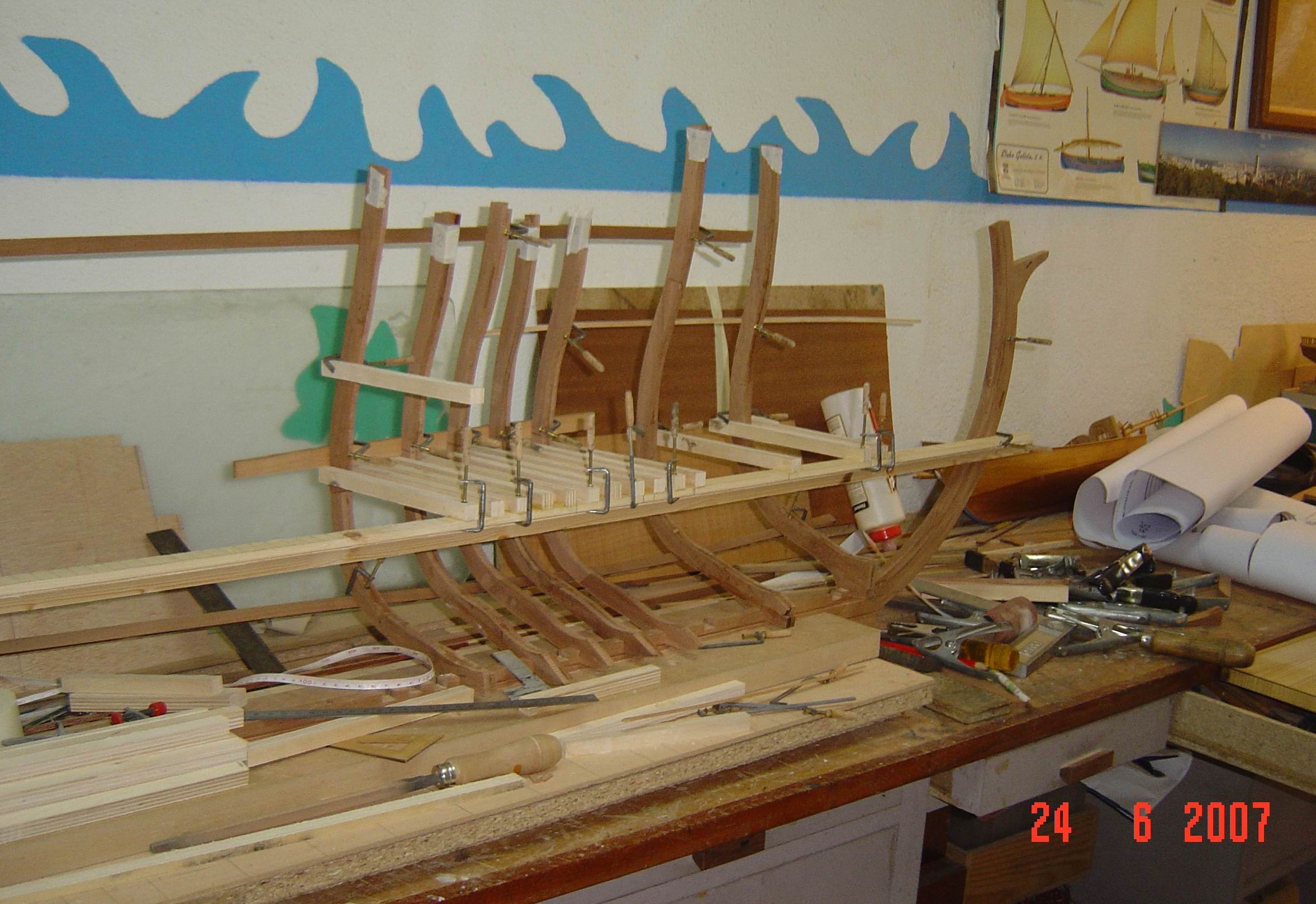

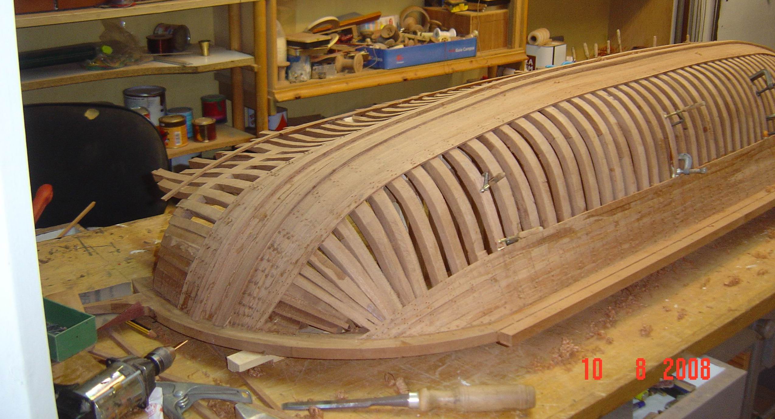

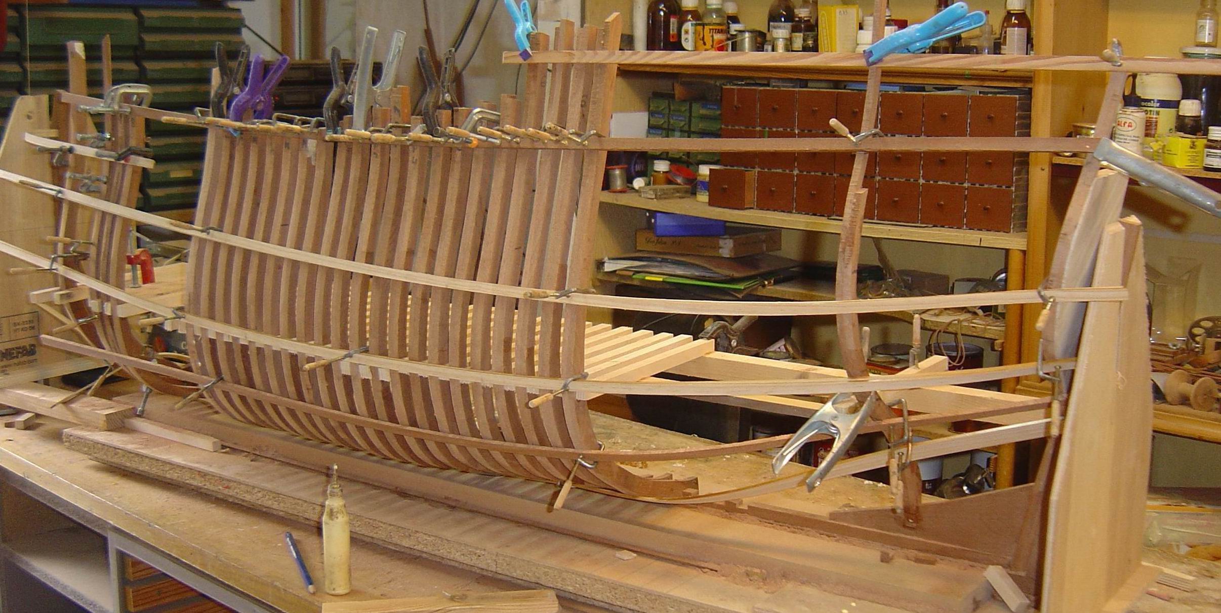

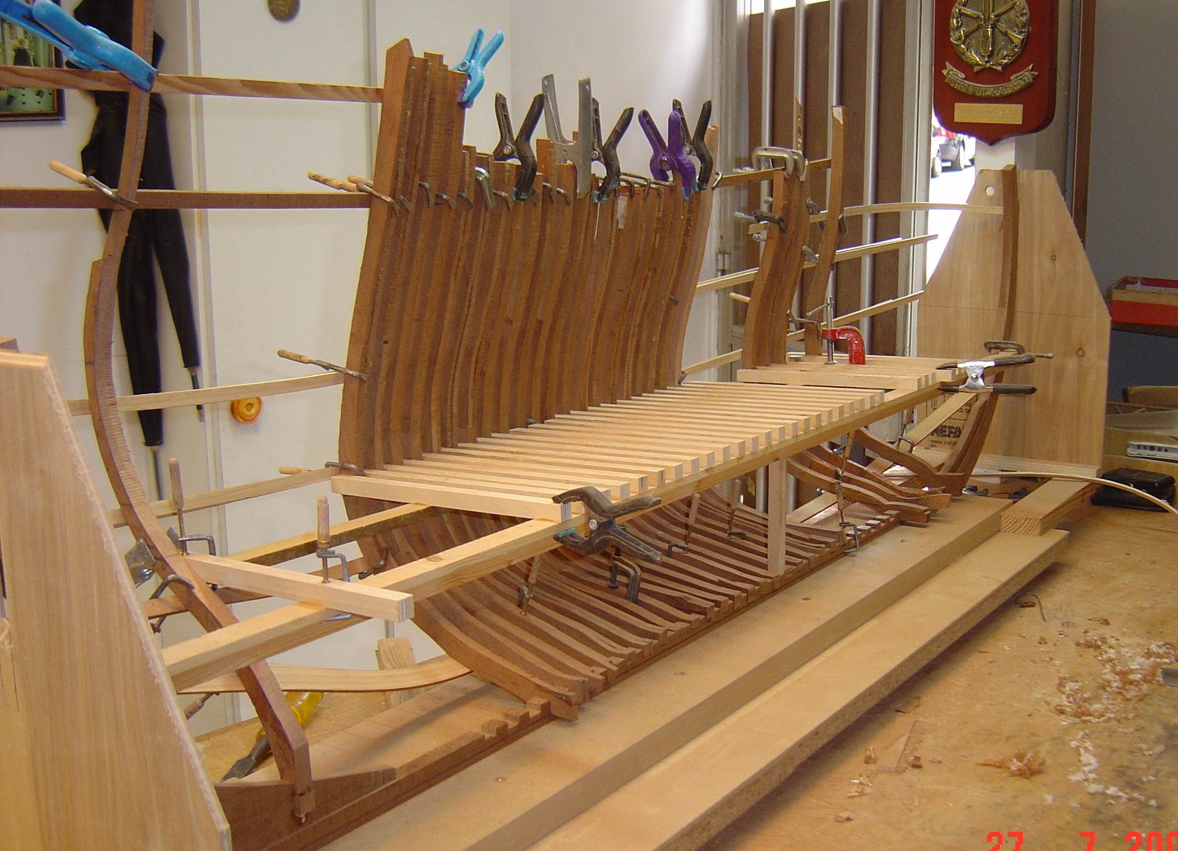

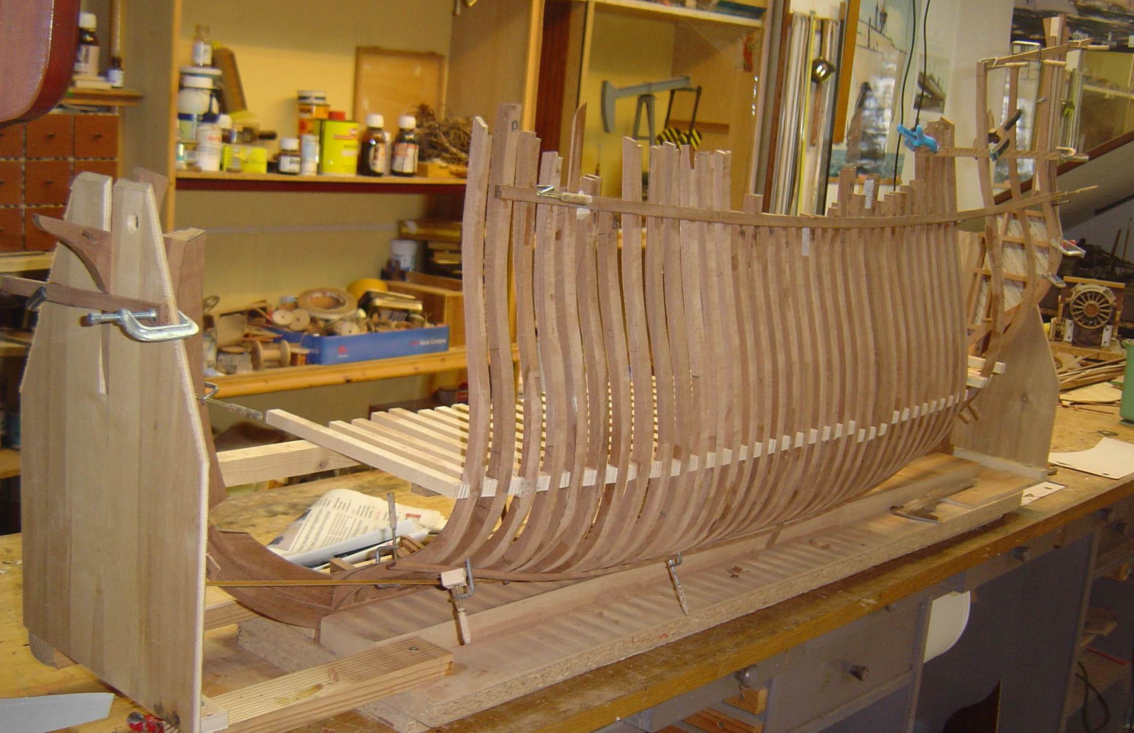

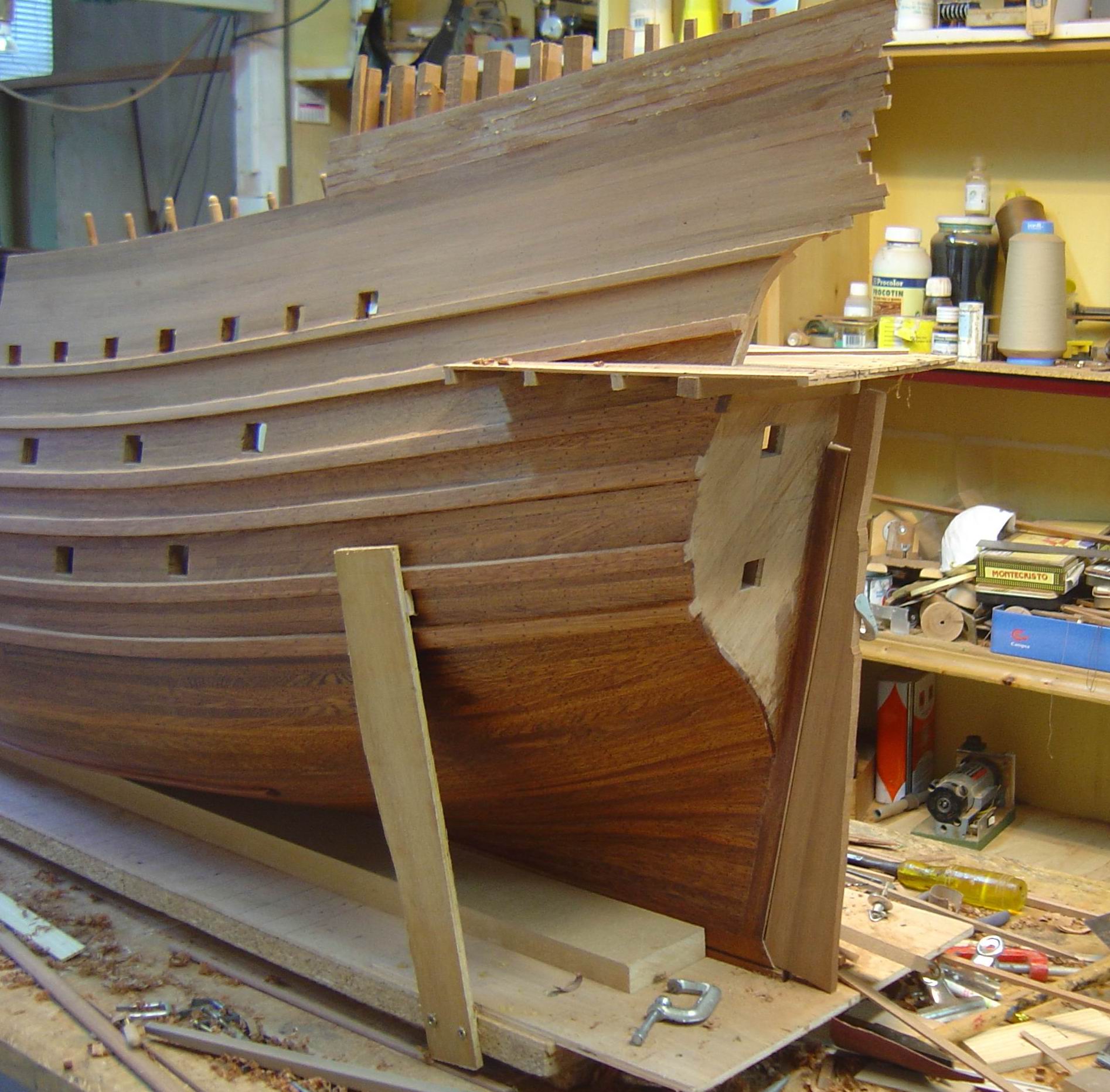

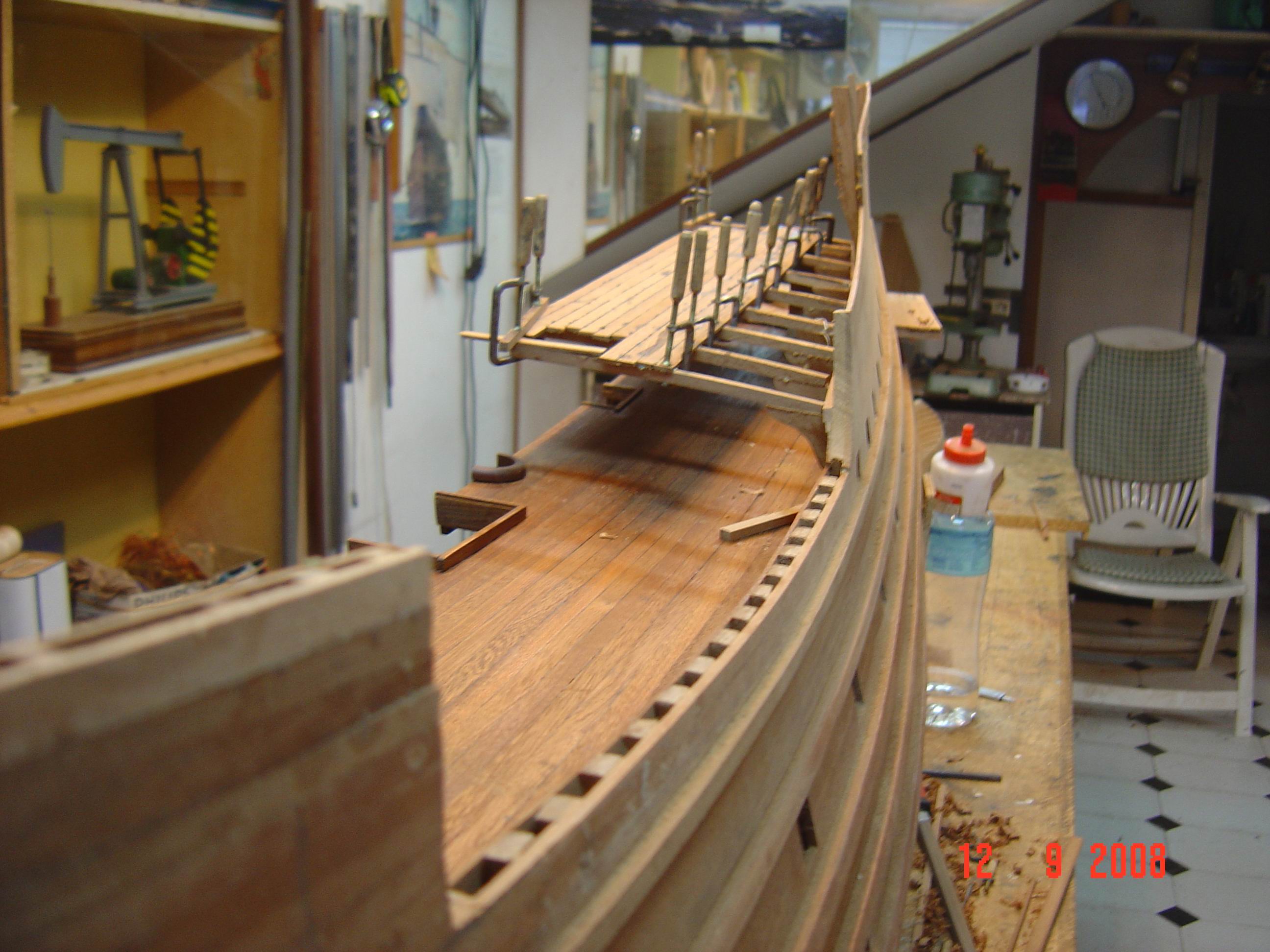

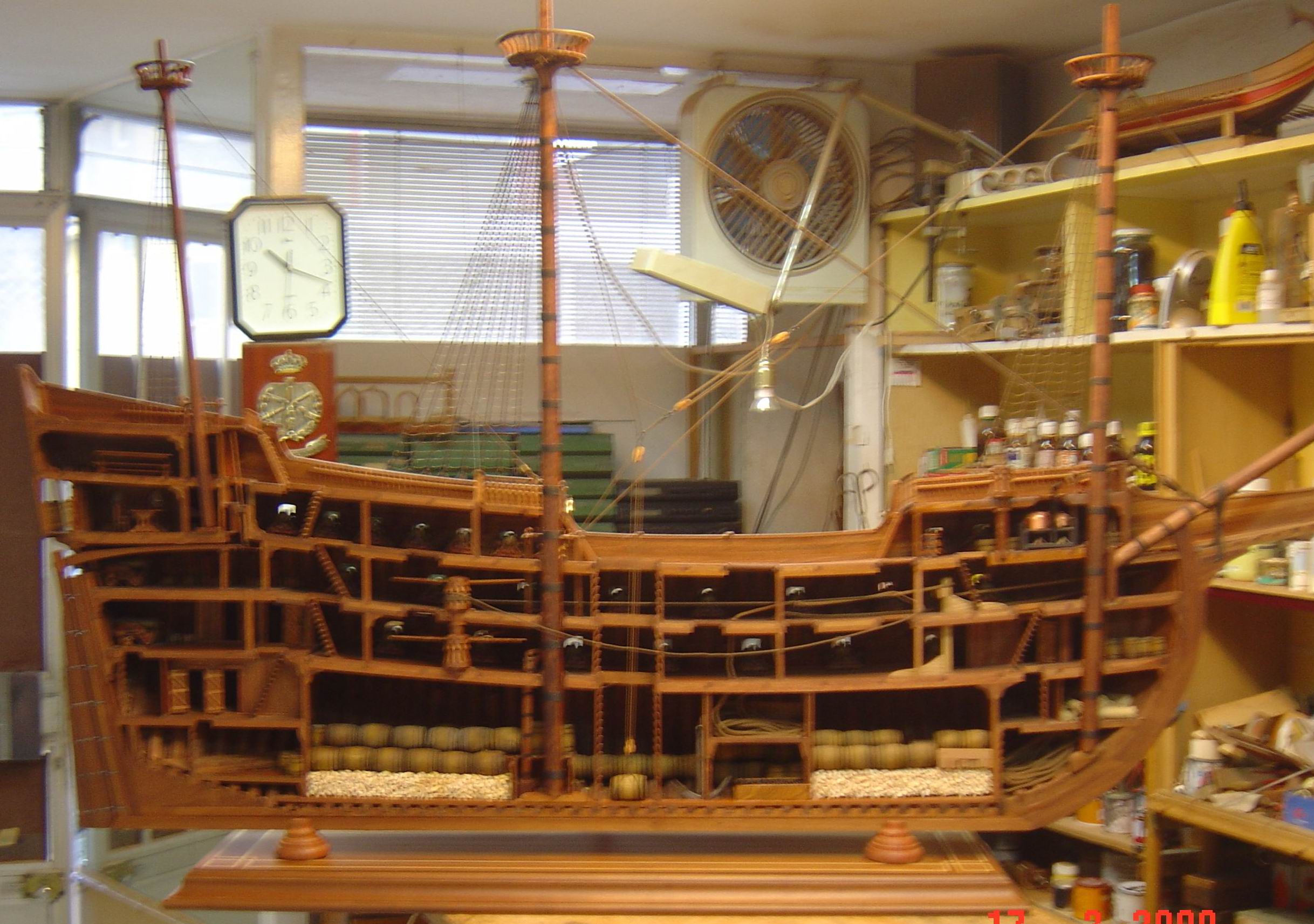

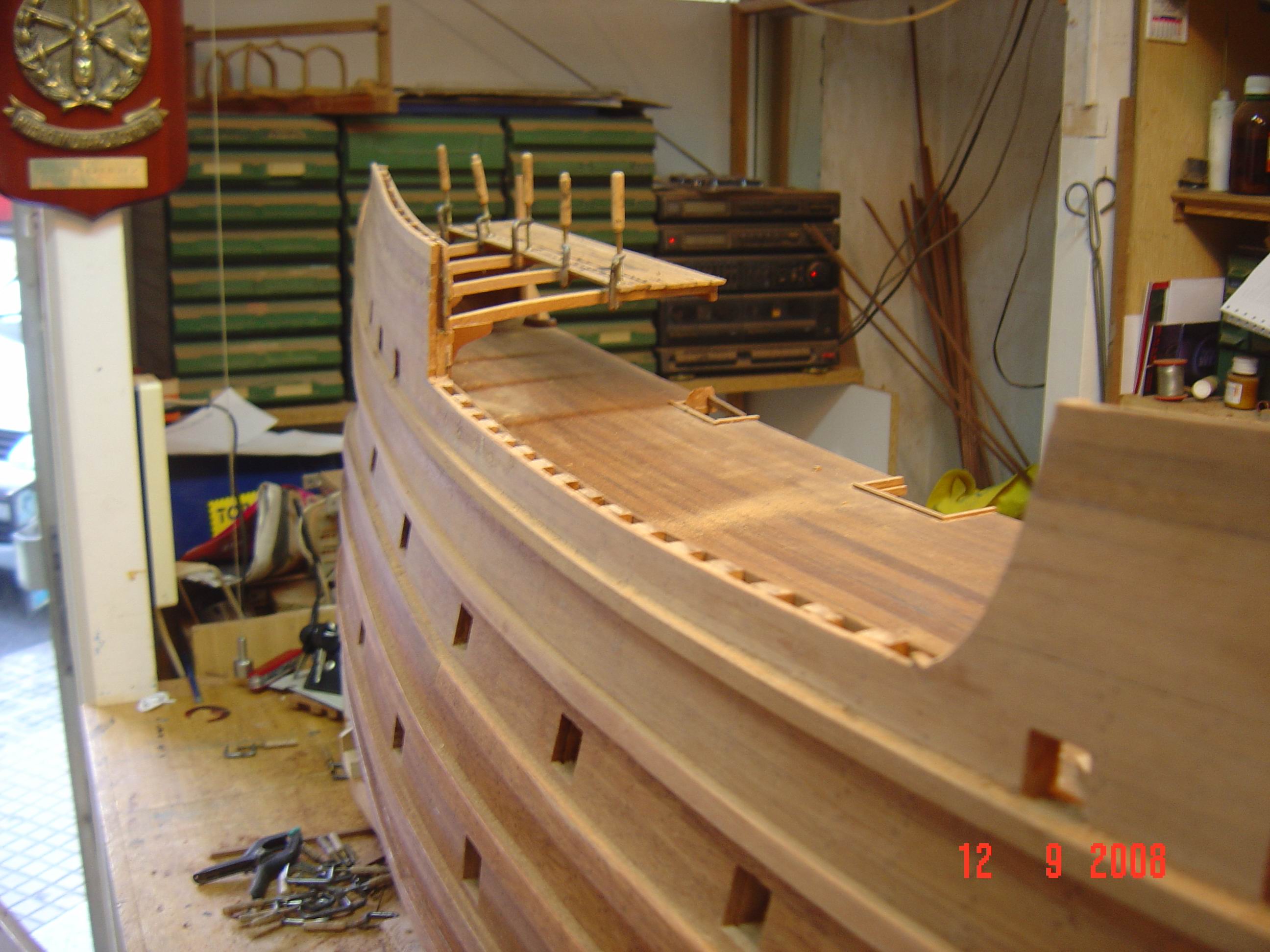

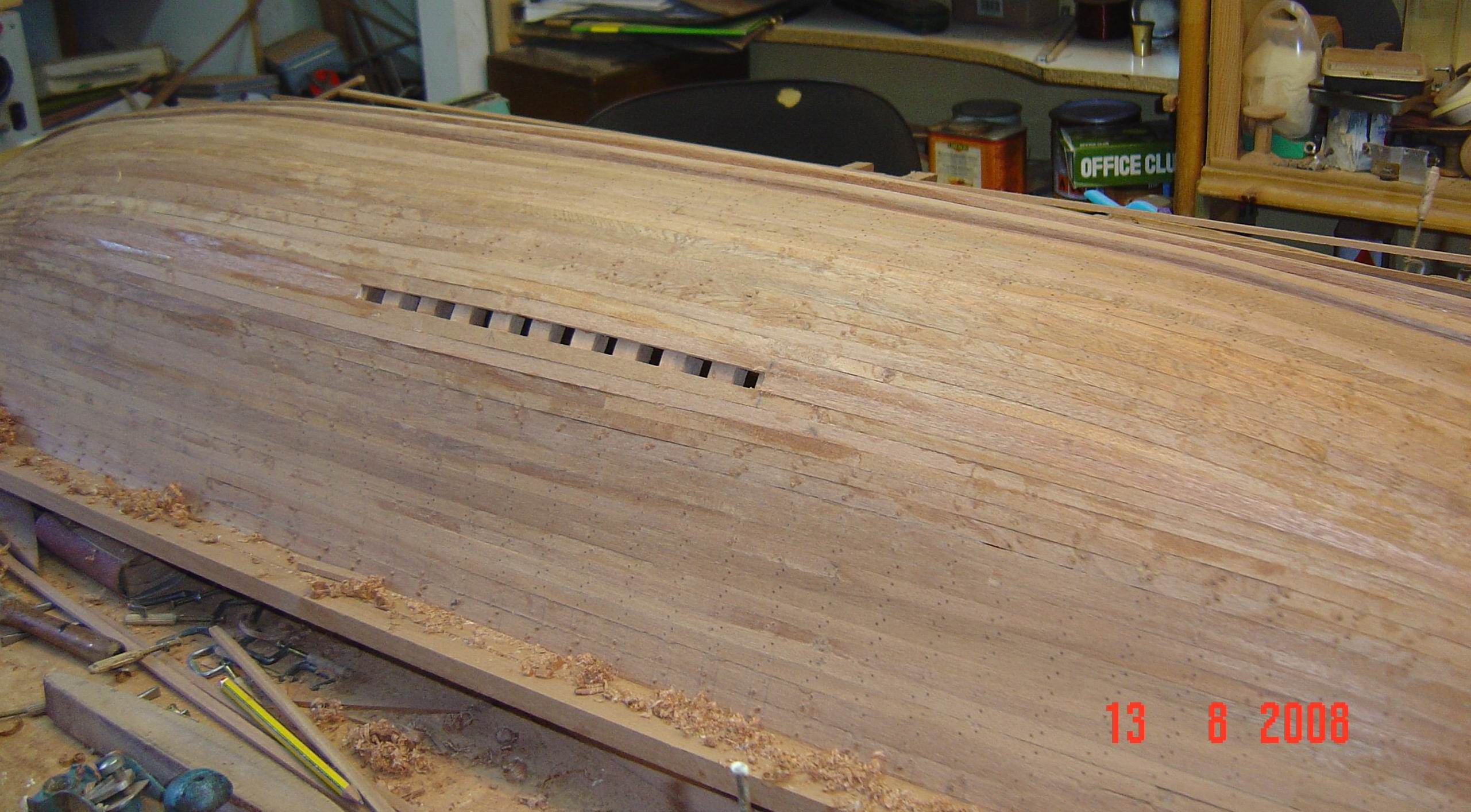

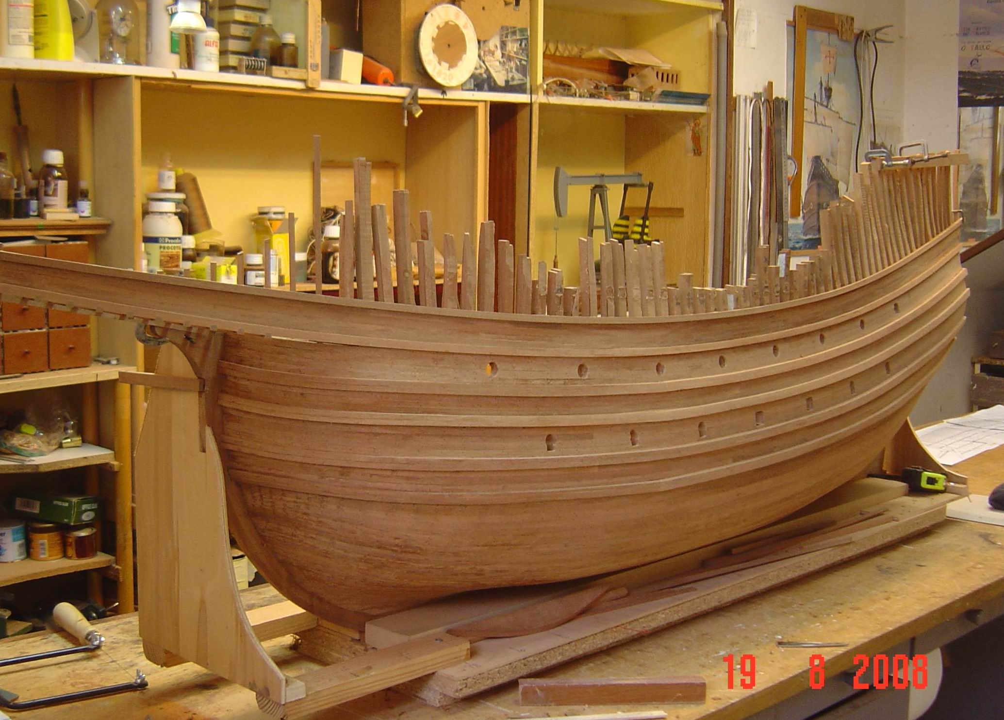

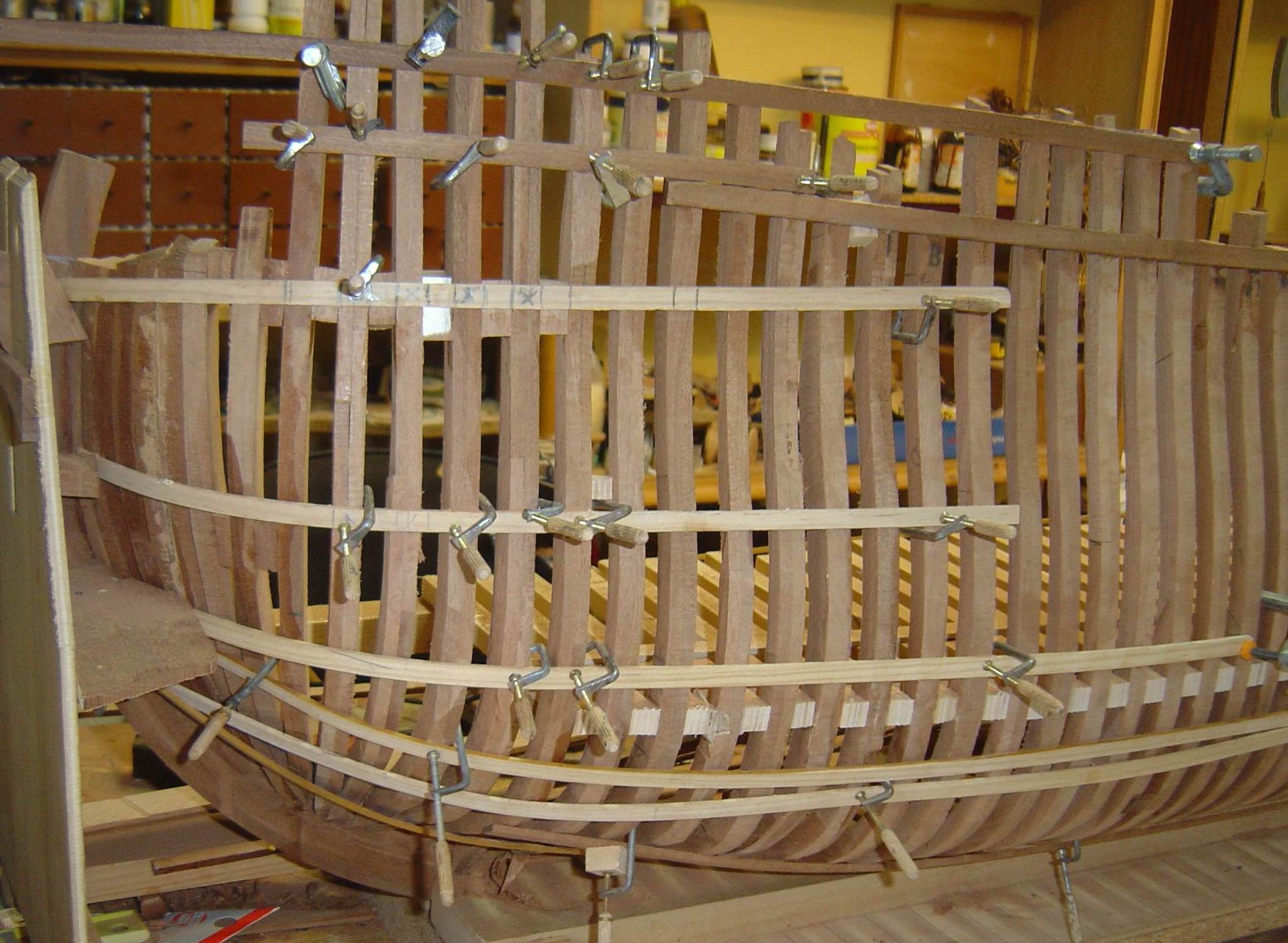

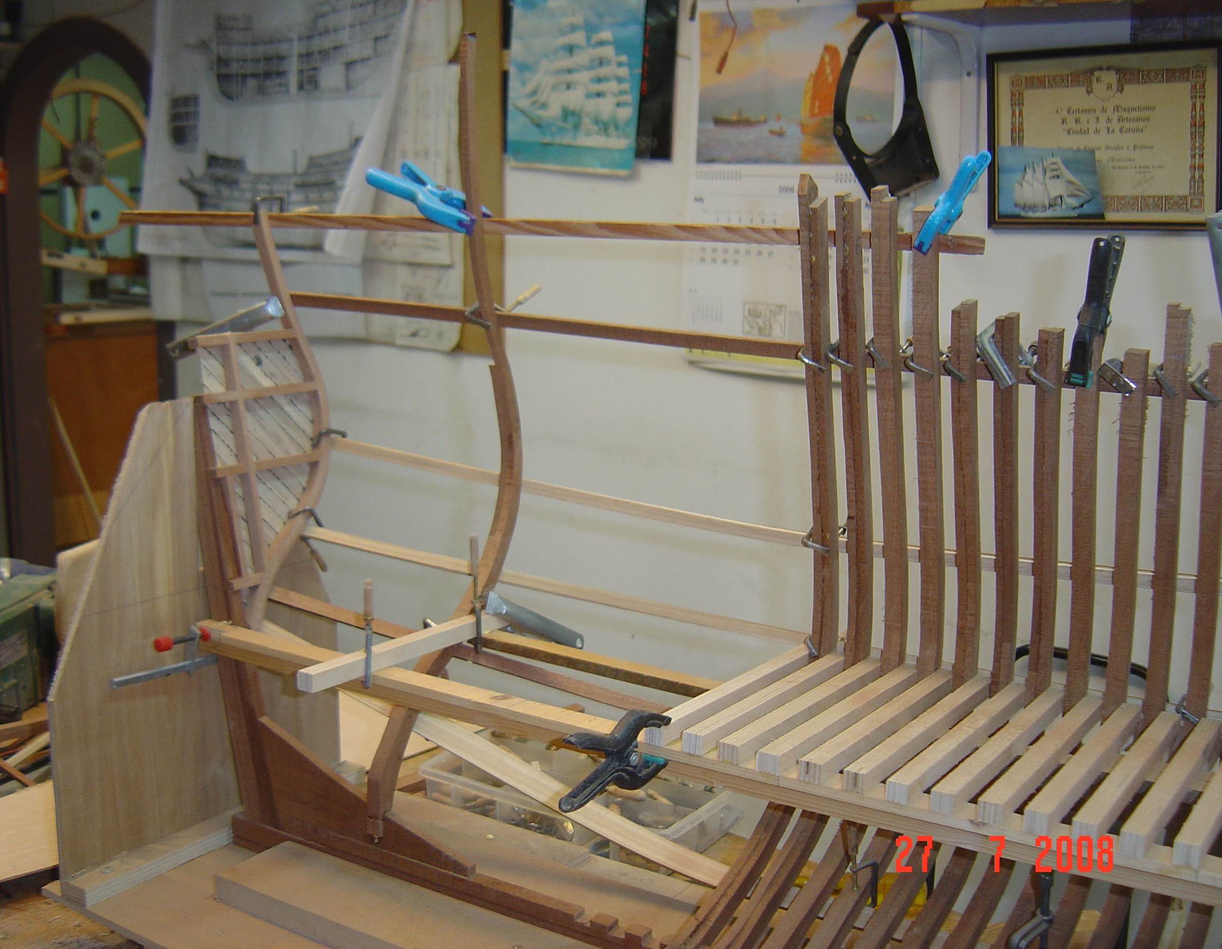

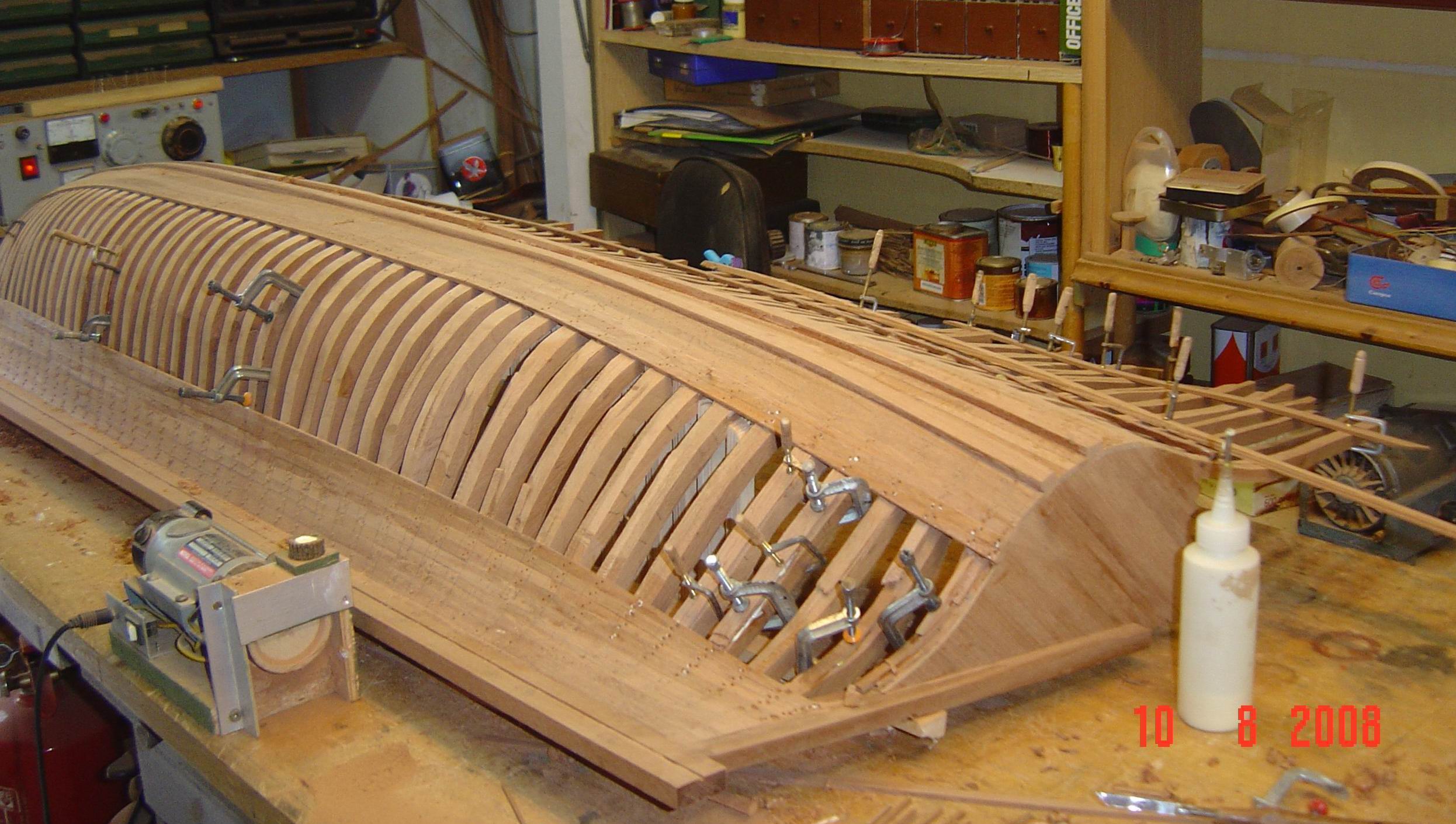

Muestro la construcción de un galeón cortado por la linea de crujía, mi intención fue hacer un modelo de galeón didáctico donde se pudiera ver el interior. El plano por el cual lo hice era bastante malo por lo cual tuve que hacer las cuadernas por el método de "armar" que consiste en hacerlas todas partiendo de la maestra, el espejo de popa y una próxima a la proa. También veréis que le puse luz tenue para poder ver los puntos oscuros, tema este de la luz muy mal visto por el modelista naval Luis Segal autor del libro Modelismo Naval, libro que tengo desde los doce años.

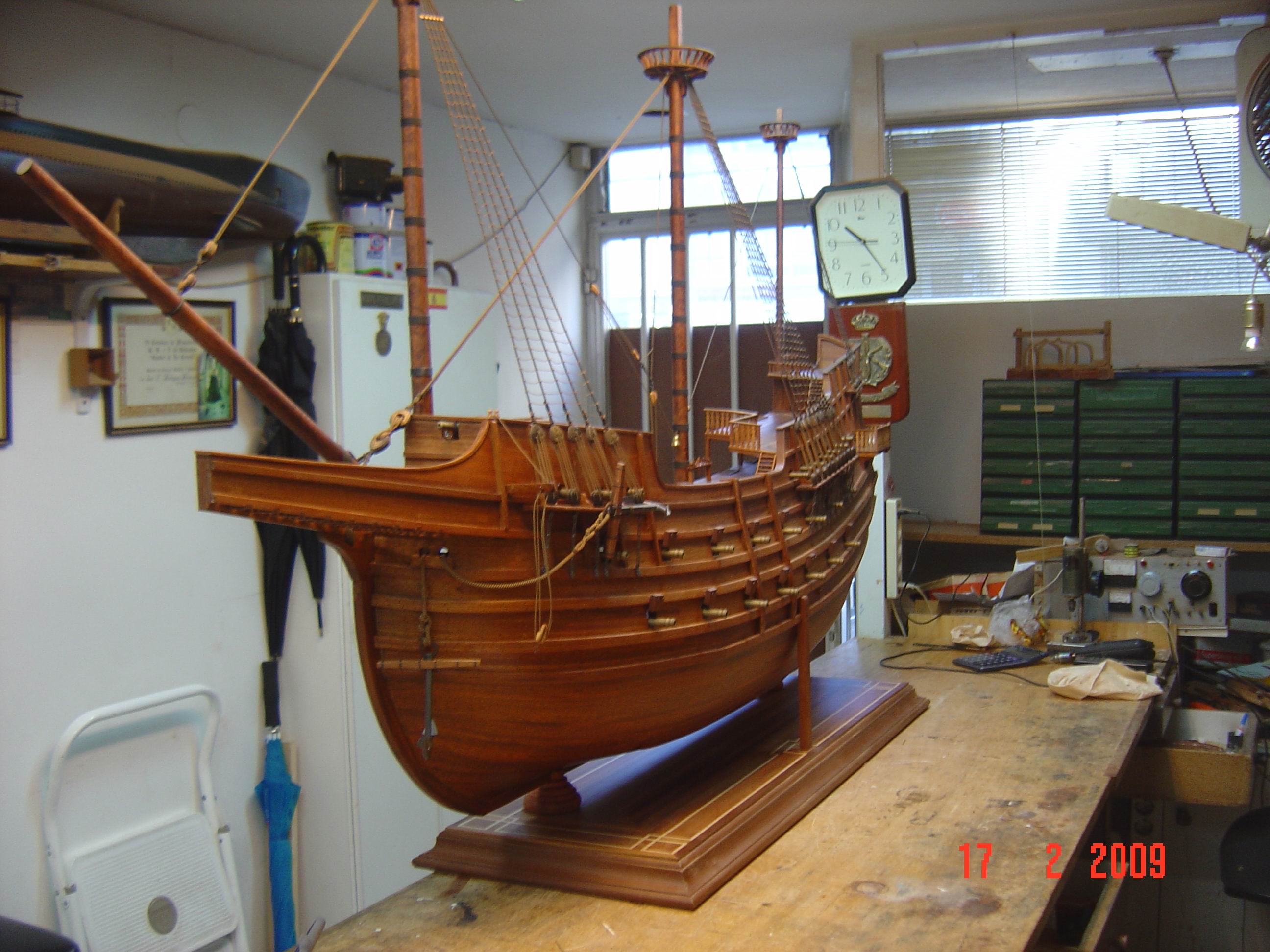

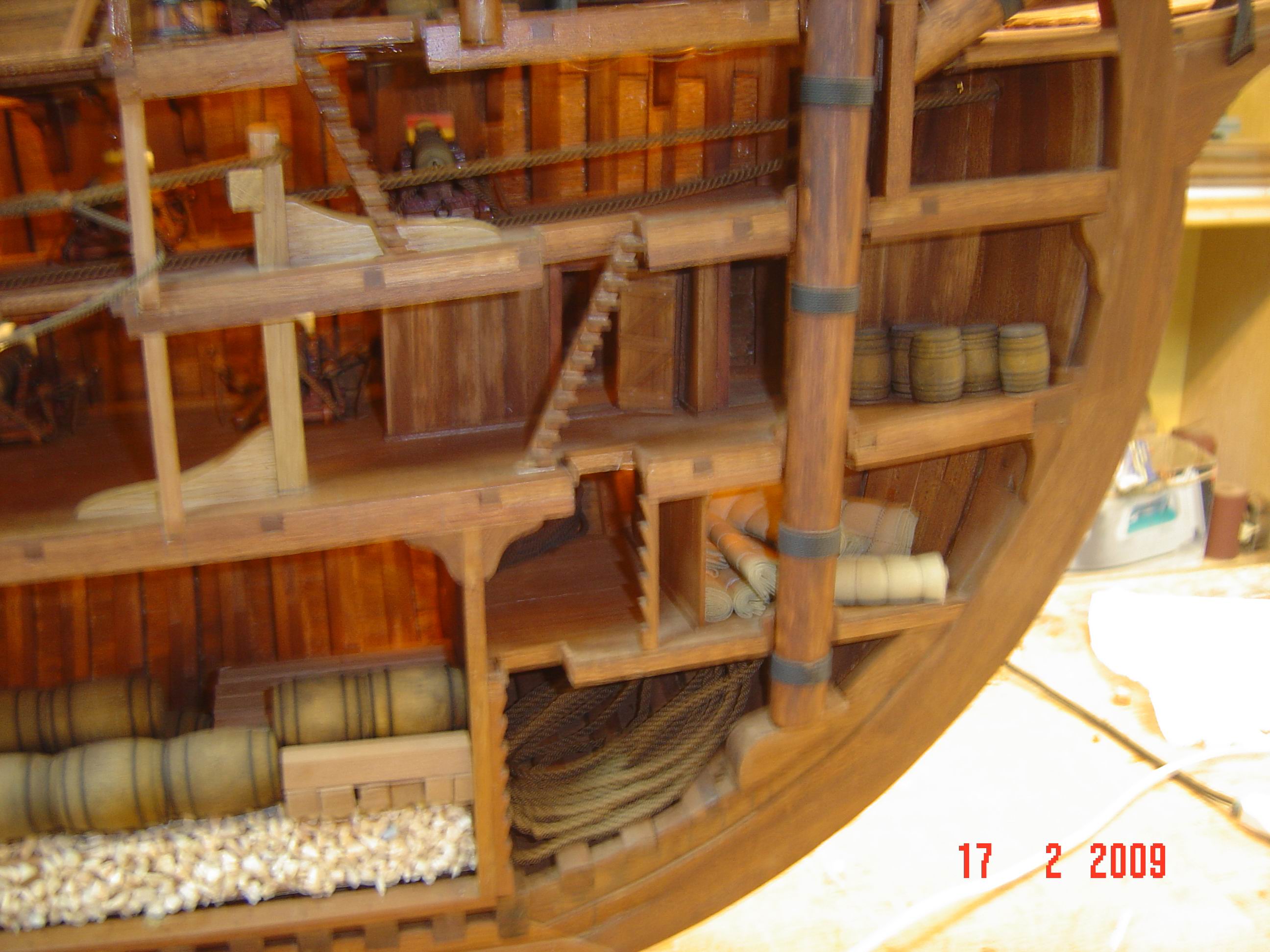

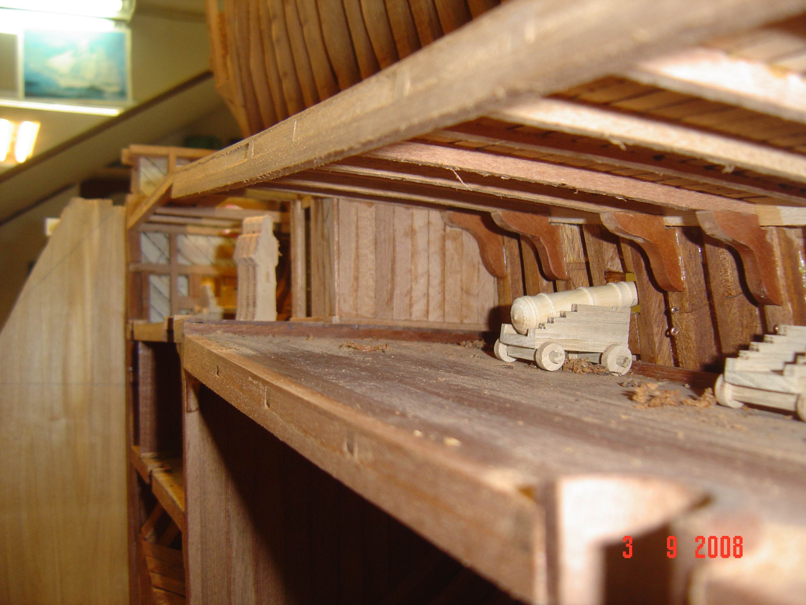

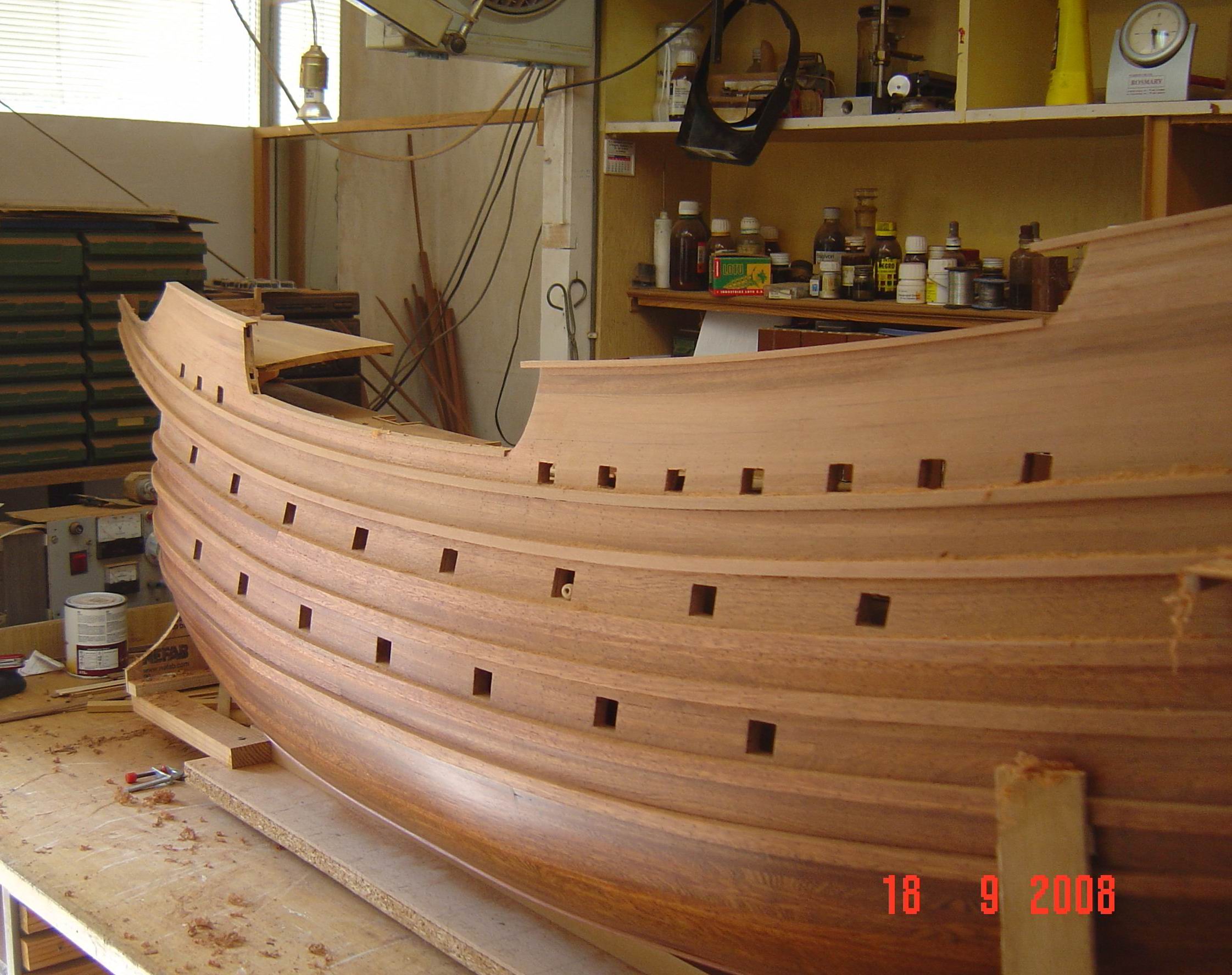

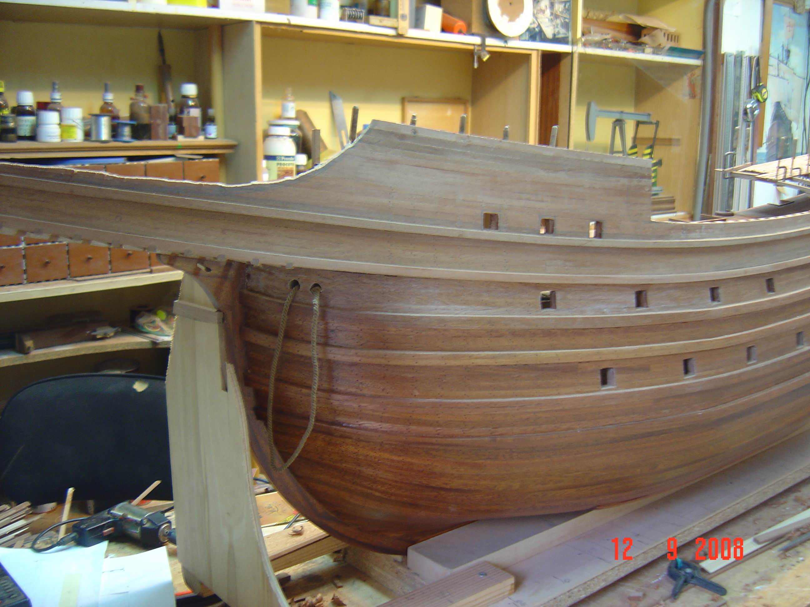

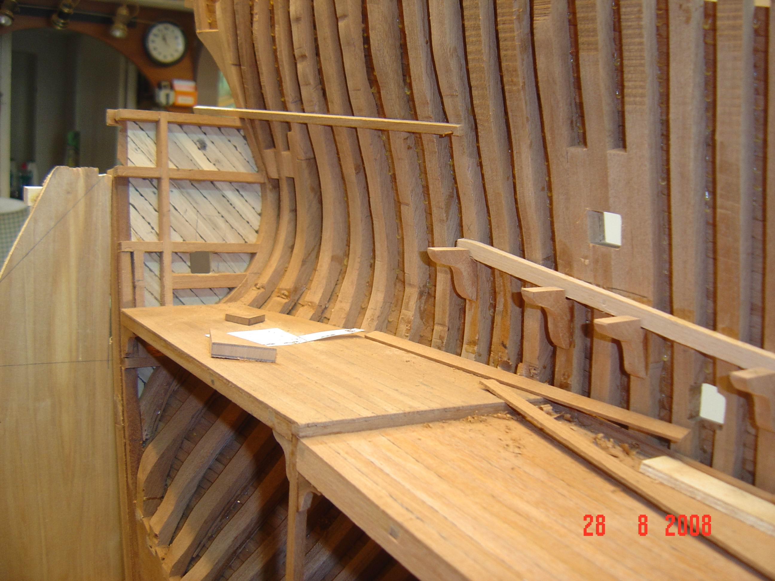

Casi terminada la parte exterior, comienzo con los internos

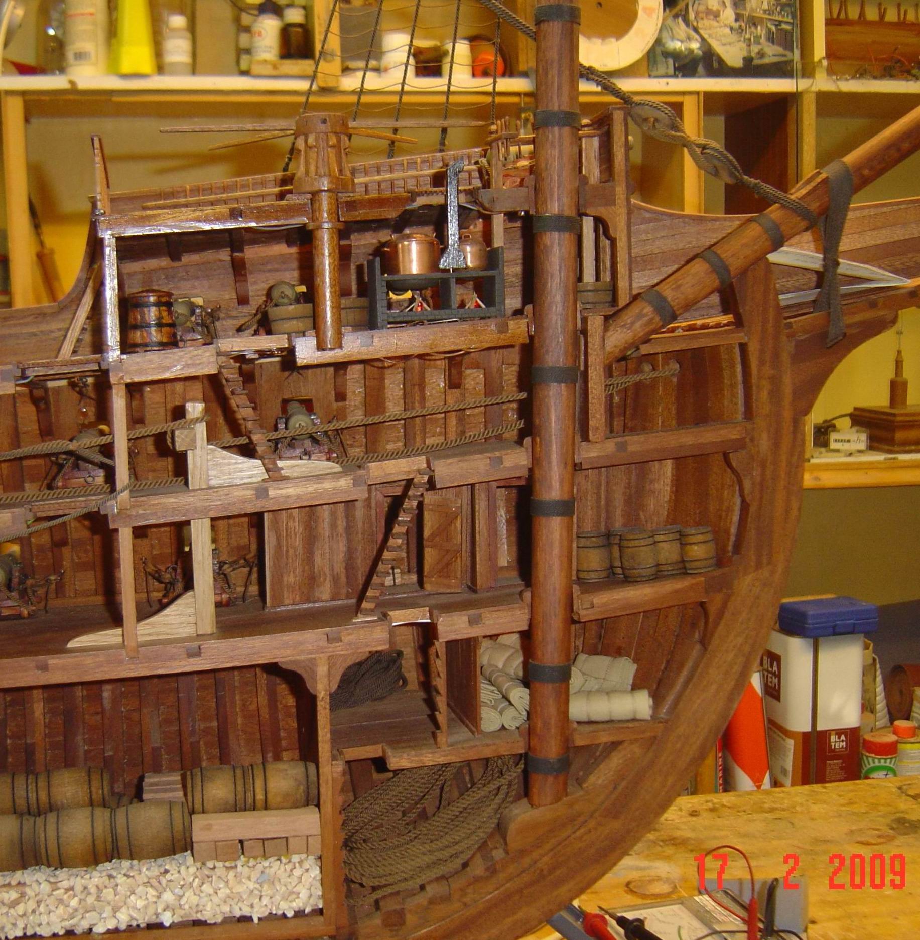

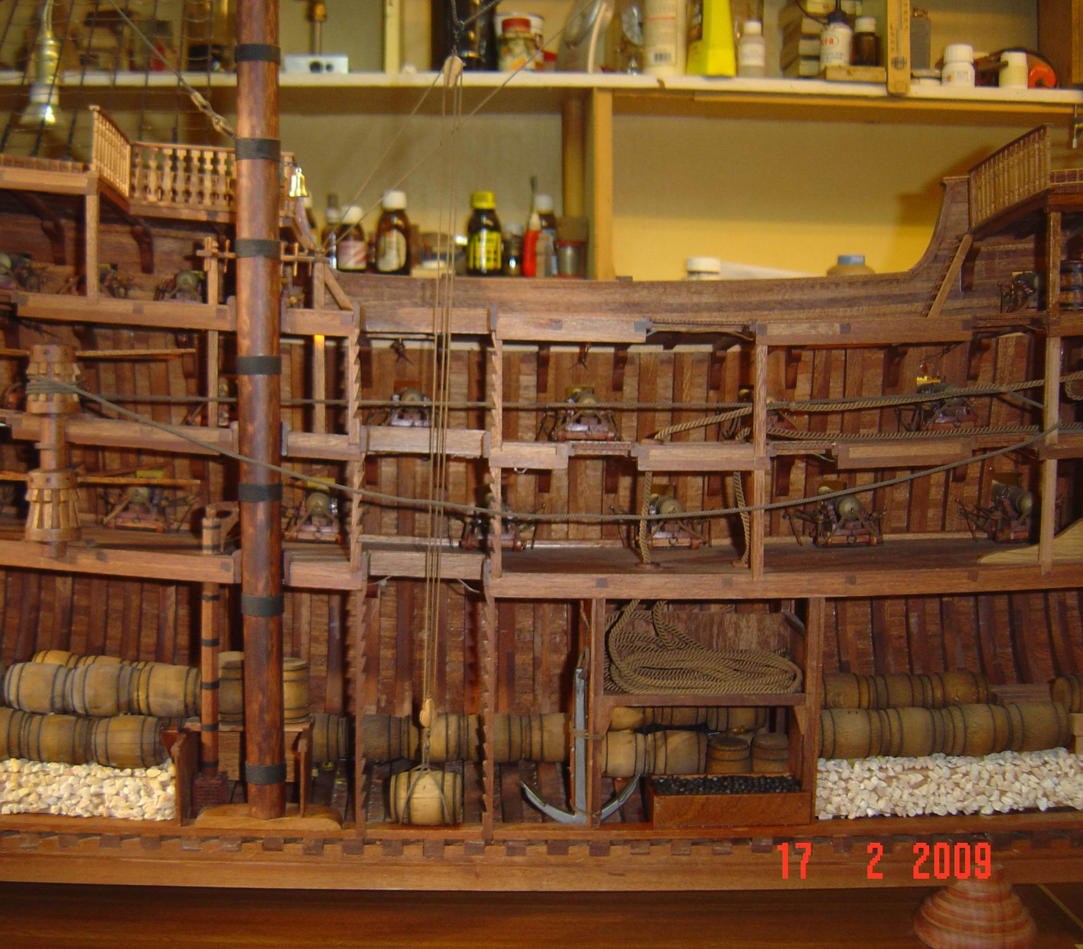

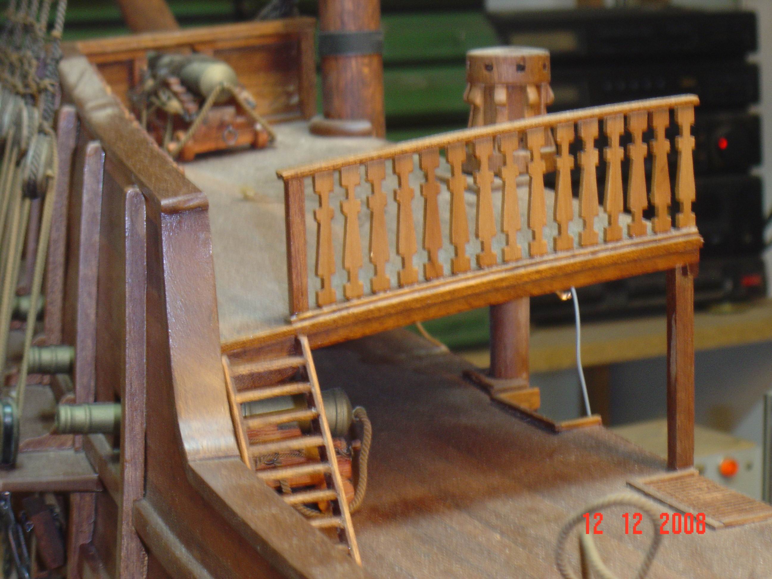

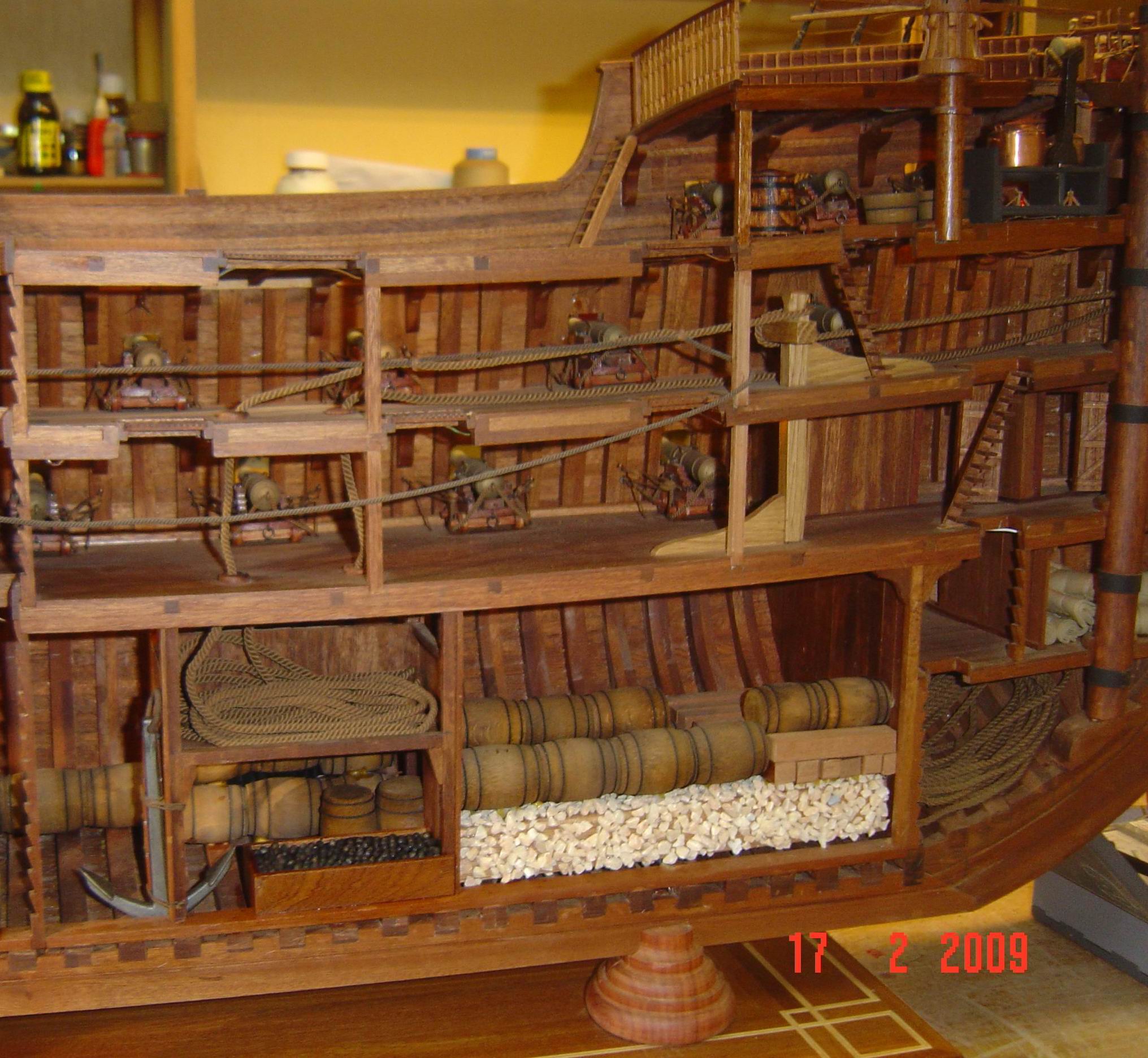

Ultimas

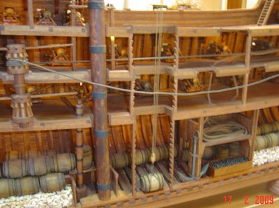

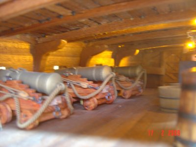

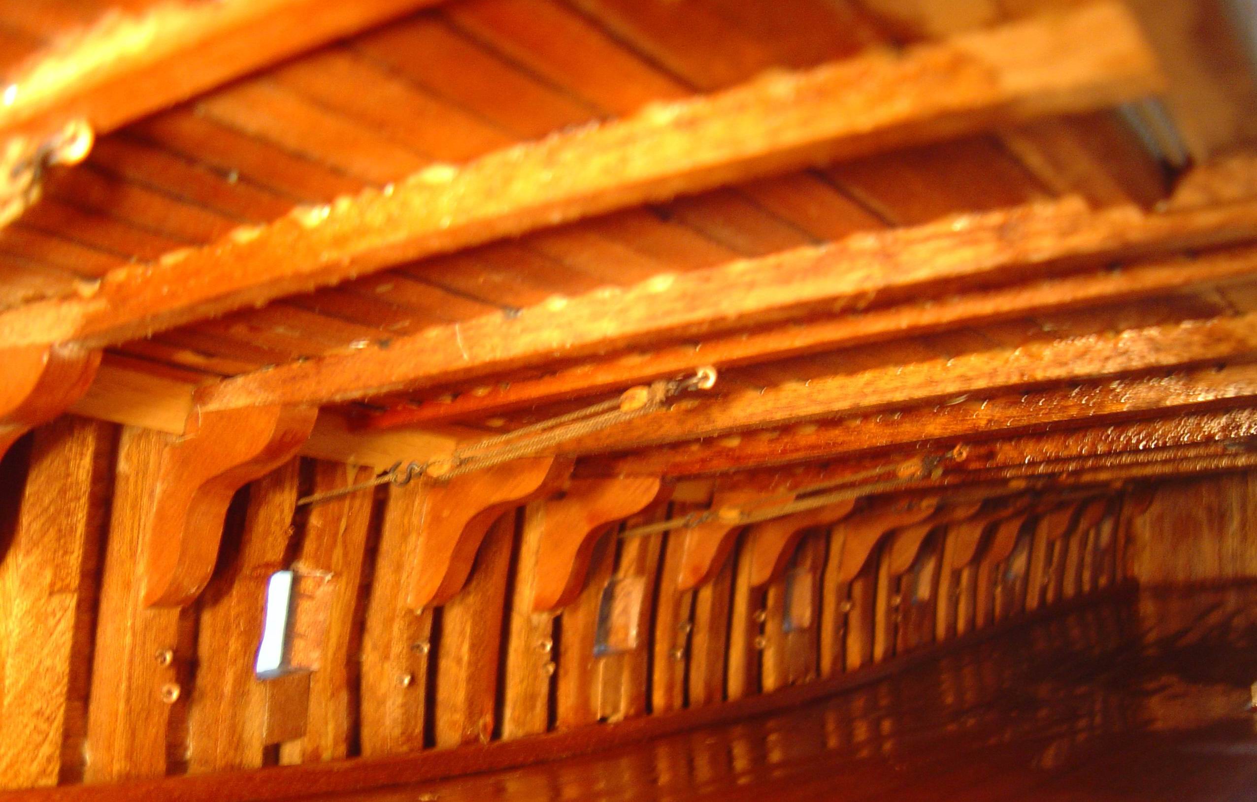

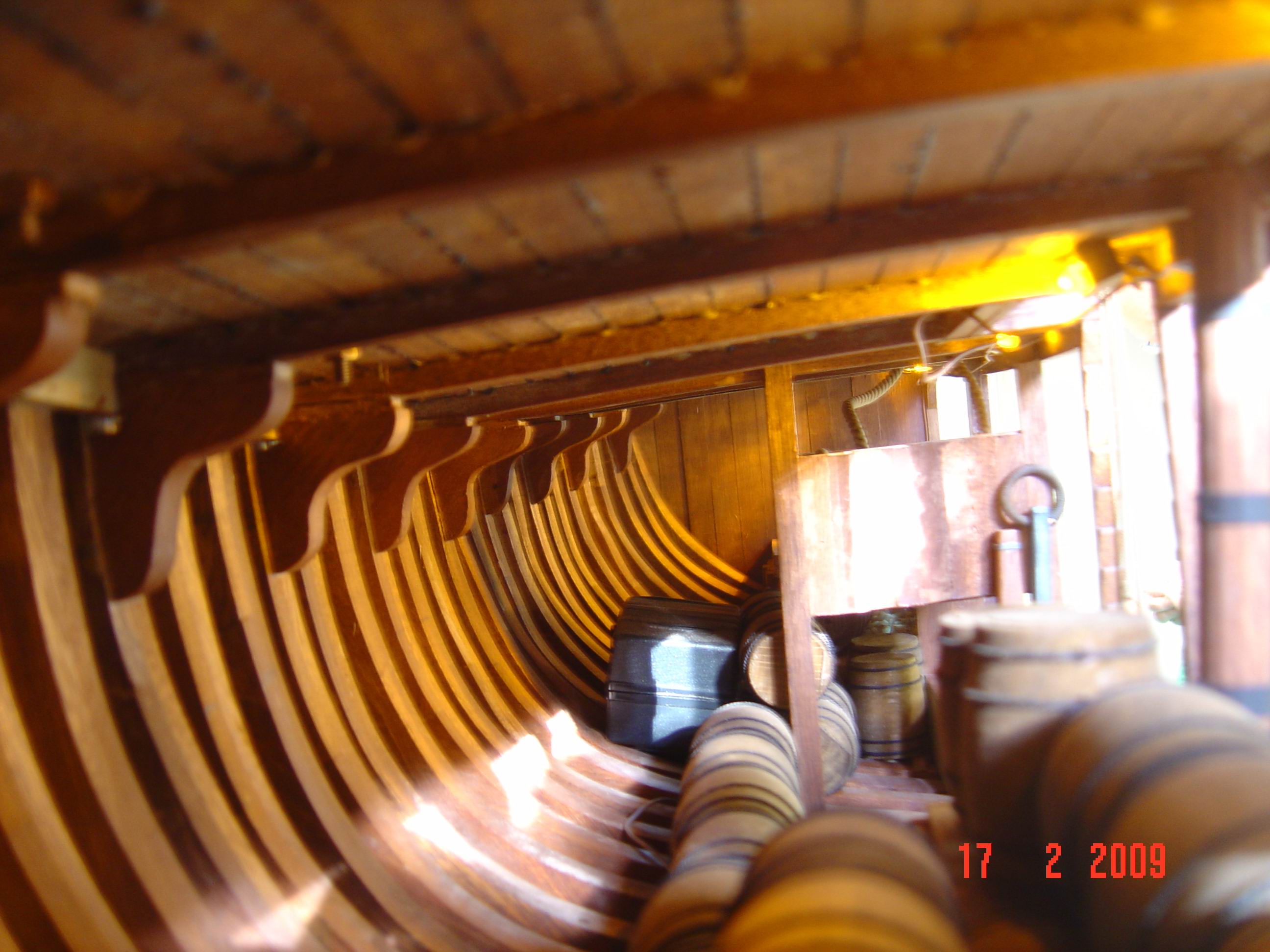

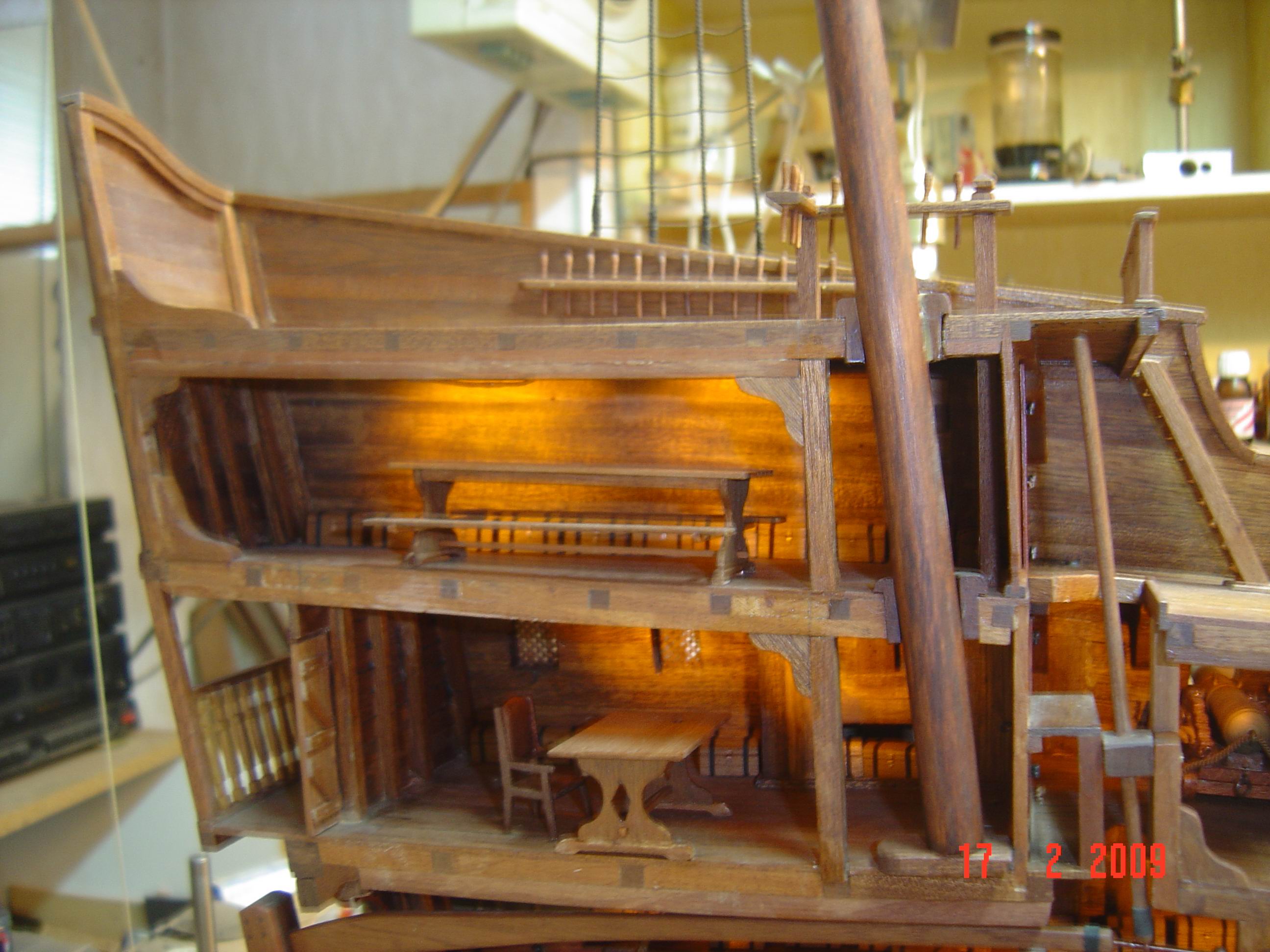

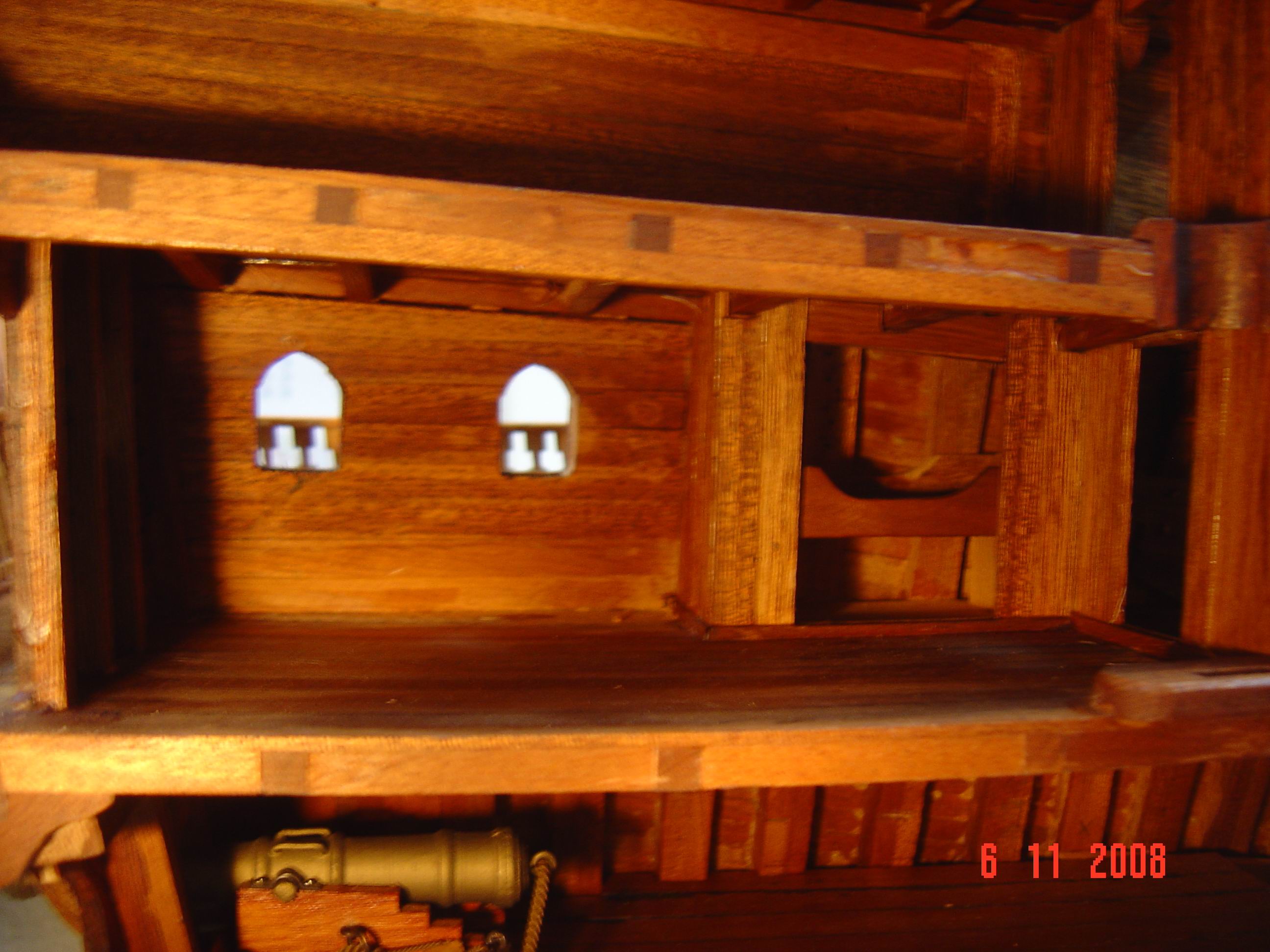

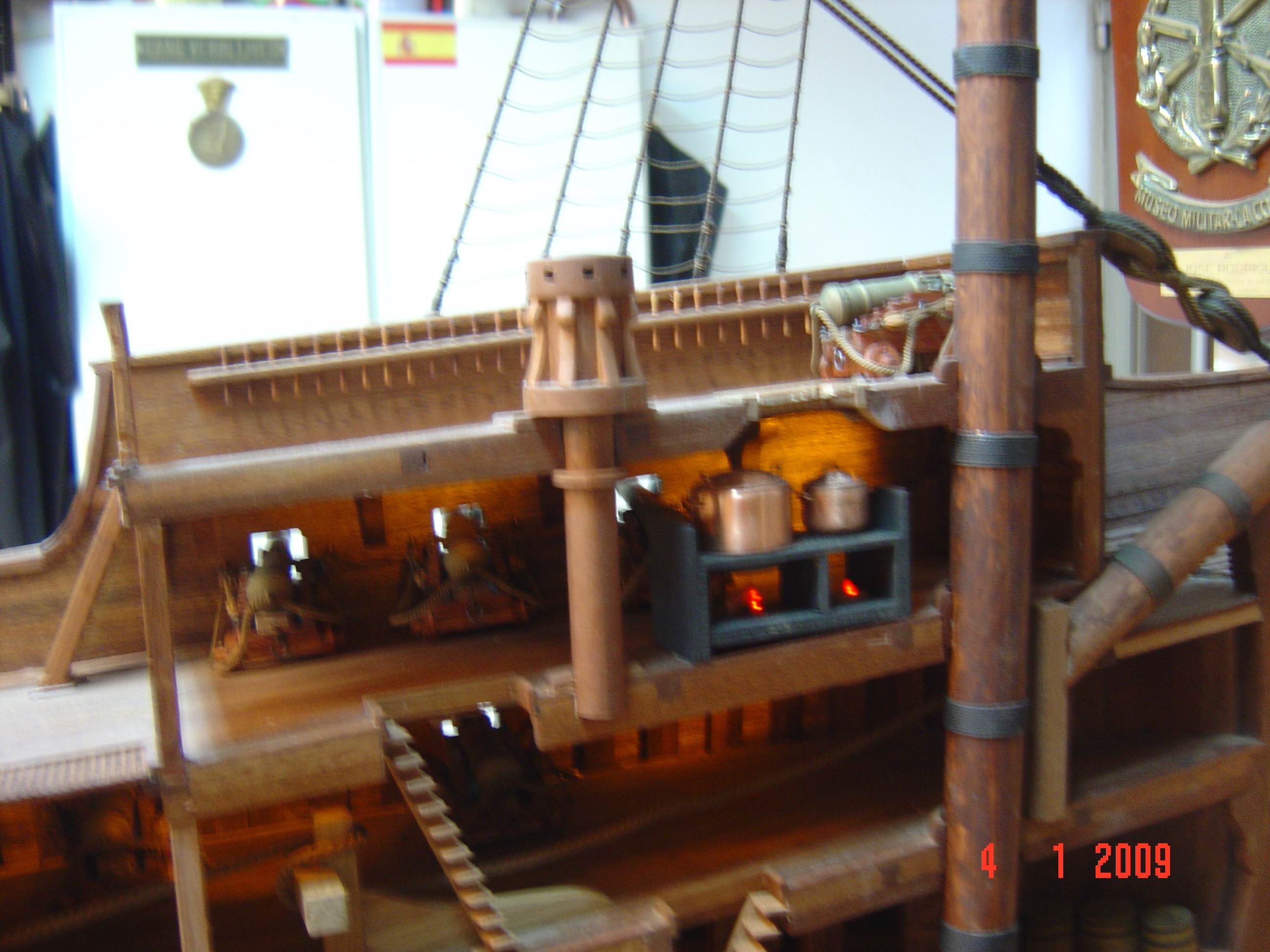

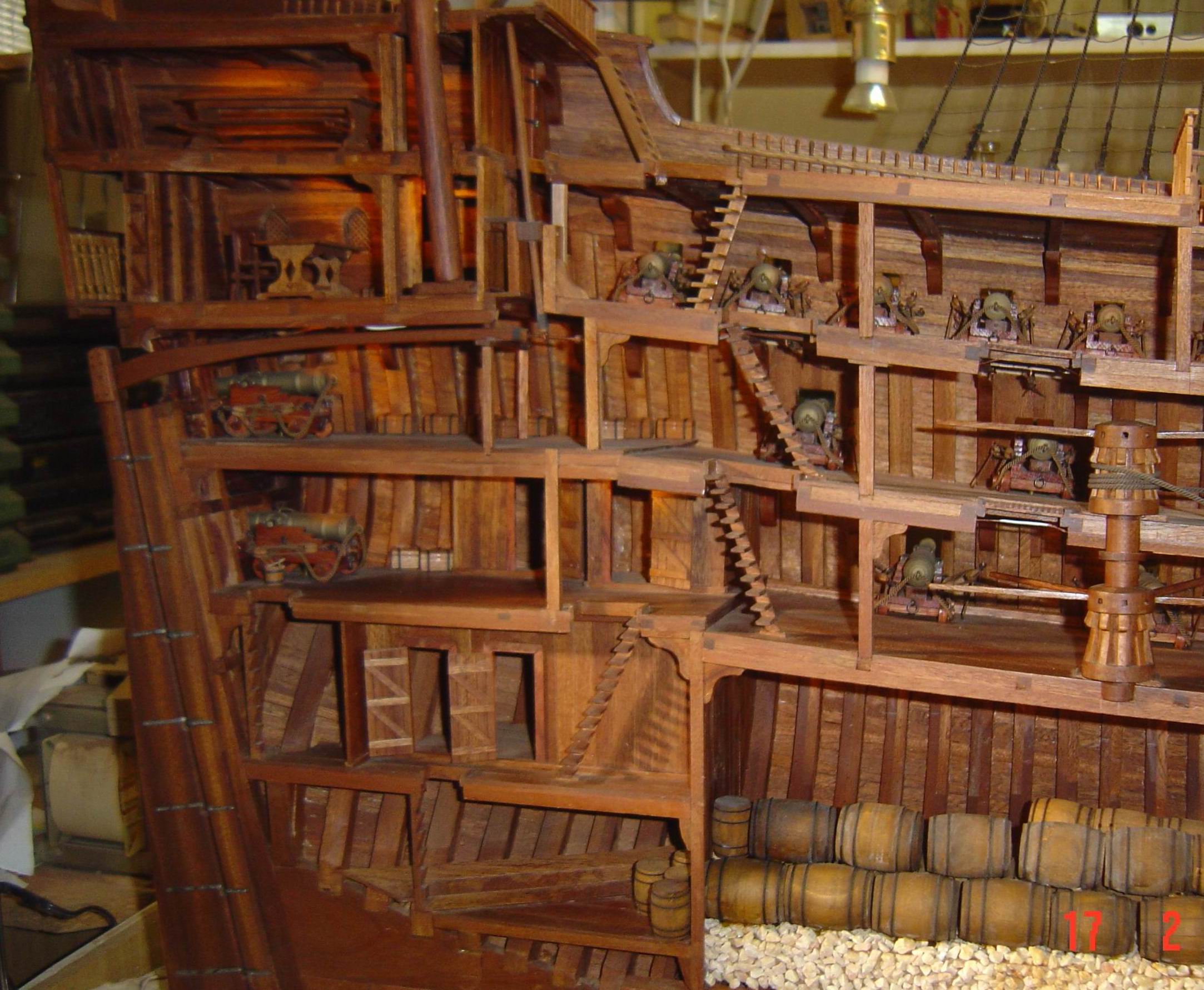

Sobre la iluminación me refiero a que lleva 60 puntos de luz (leds) ocultos para dar claridad en las partes que por su estrechez y profundidad, no llega la luz del exterior.
La luz es muy tenue y de color amarillento como seria la luz de los candiles de la época. En la foto que pongo se aprecia la iluminación.
En esta foto se aprecia la iluminacion
Mensajes: 2245
Re: Sección longitudinal de un galeón escala 1/30
Ok. Muchas gracias por la aclaración.
La verdad es que no relacioanba esa claridad de la imagen y rincones con una iluminación artificial.
