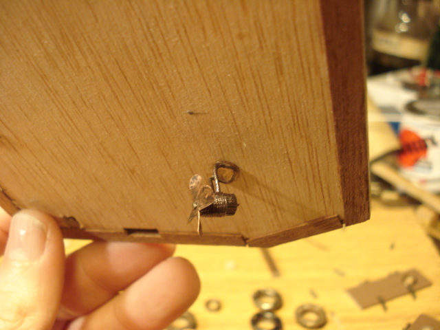

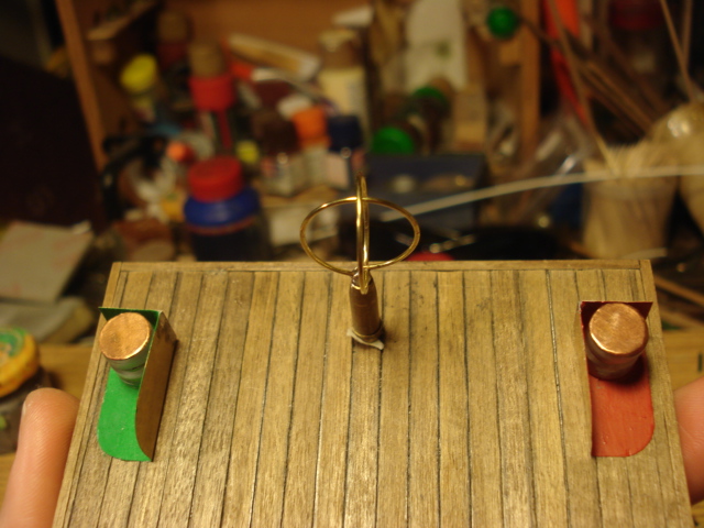

Luces de posición, en principio van a ser operativas,si consigo una bateria de 3 volts.

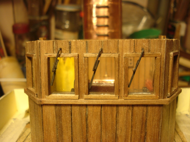

Re: REMOLCADOR ERIK
Escobillas, lo que mas me costó encontrar fue la parte que simula laas propias escobillas, al final lo que mas me convenció y es lo que puse: un filete de caucho negro
- Marinero_de_agua_dulce
- Mensajes: 1489
Re: REMOLCADOR ERIK

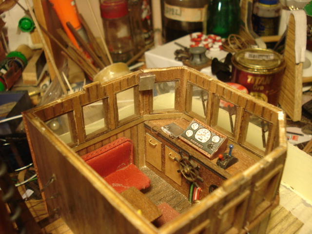

Vista general de la cabina, he añadido un asiento corrido de skay rojo muy de la época y le he puesto detalles en el puesto de pilotaje

Que guapo Javier, muy buen trabajo, sigo atento.
Javier.
Javier.
Re: REMOLCADOR ERIK
Hola.Magnífico trabajo, sí señor.Lo de la cabina:Espectacular. Saludos

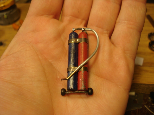

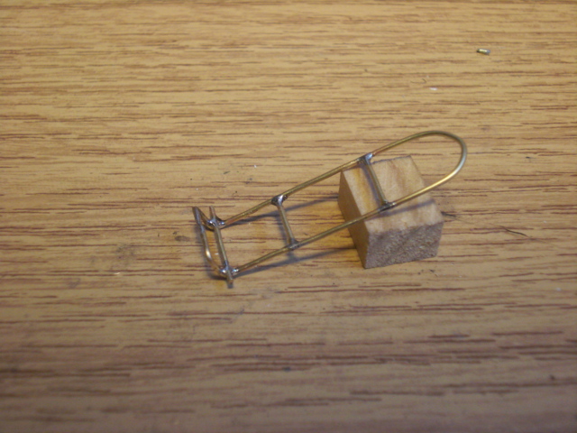

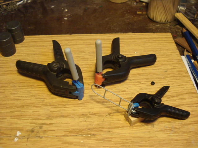

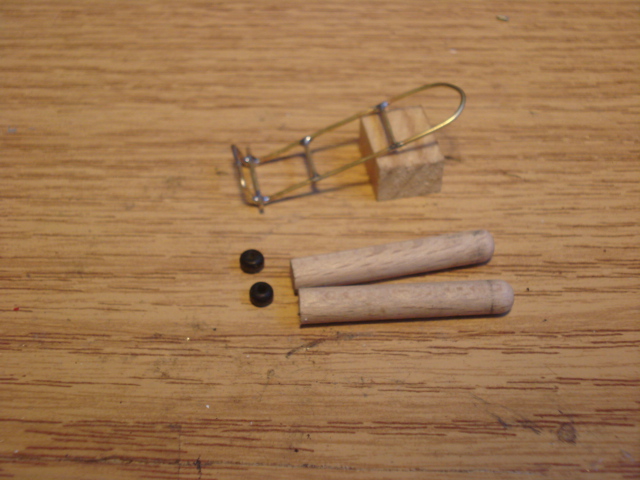

Como deciamos ayer.......continuemos, algo común en los remolcadores es llevar algun equipo para reparaciones en este caso es un equipo de soldadura autógena, la forma de hacerla es la siguiente: parto de una pieza de latón con la que hago la forma, suelto las piezas trasversales.
- Mensajes: 1489
Re: REMOLCADOR ERIK
El conjunto de laton, el cilindro de 6mm. de haya y las cuentas que haran de ruedas

imprimación al conjunto
- Mensajes: 1489
Re: REMOLCADOR ERIK
Pintado de las bombonas y el soporte, 2 cinchas también de laton sujetando las bombonas, cables, manometros y conjunto terminado.

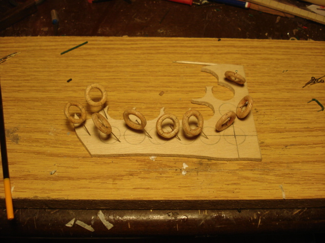

Después de buscar juntas tóricas de fontaneria, me he decidico a complicarme la vida hacer los salvavidas de madera: contrachapado de 5 mm. (del bueno ), los he cortado a la antigua usanza esto es con segueta, de cara a un futuro proyecto me vale para calentar las muñecas, los circulos son casi iguales pero no identicos, no importa demasiado ya que no van a estar juntos.
