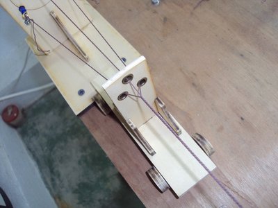

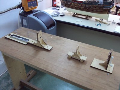

Mensaje por LuisQ »

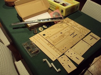

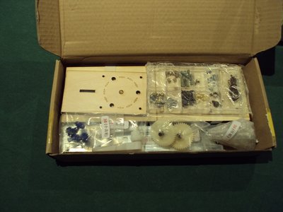

Unos cuantos foreros hemos hecho un pedido conjunto a China de algunos kits y herramientas y nos ha llegado el viernes.

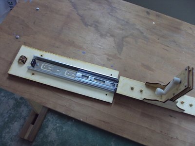

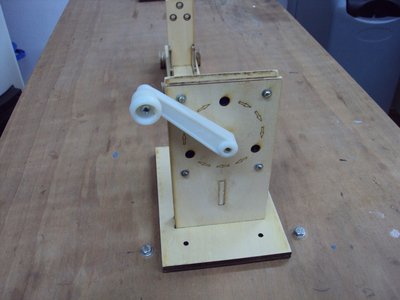

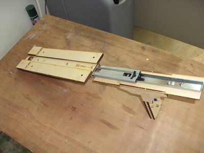

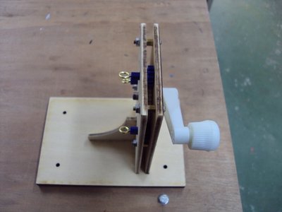

Yo he comprado el Soberano, el Druide y una máquina de colchar.Sacaré fotos y las expondré de los kits ya que son realmente "especiales" y diferentes de lo que solemos ver por aquí. Y la máquina de colchar pues me he liado con ella para montarla y hacer pruebas ya que no tenía niguna experiencia con esto. En la caja viene un CD que o conseguí visualizar hasta despues de haber terminado el montaje así que me costó un poco más de lo debido. Em el CD viene un conjunto de fotos del montaje de las diferentes partes y un video de como funciona la maquinita. Me ha parecido todo de muy buena calidad y el cabo que he obtenido partiendo de tres más finos muy logrado. Muy recomendable especialmente por el precio pagado, 17,3€ puesta en Bilbao.

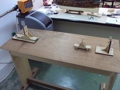

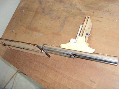

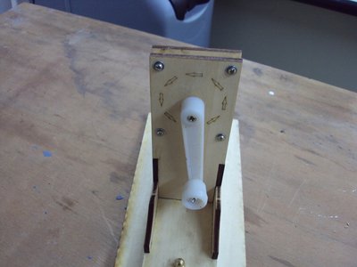

Más

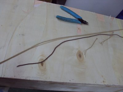

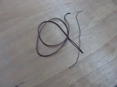

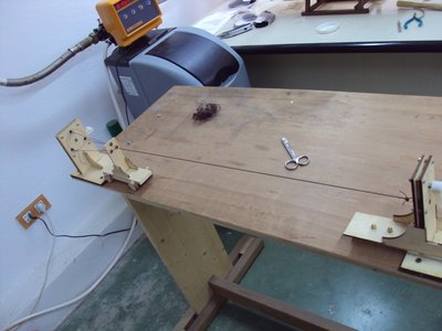

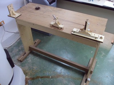

Y termino con una prueba real de la máquina haciendo un cabo suma de otros tres. A mi parecer queda muy bien y es facilísimo usarla.

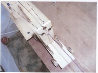

La máquina necesita lagunas mejoras, la primera es hacerle unas ranuras para meter las filásticas en los orificios del carrito (galápago) esto facilitara mucho el enhebrado, las otras mejoras las iras viendo con la practica.
El galápago ha de estar situado en la parte opuesta a los ganchos giratorios y cuando estén bien torcidos los cordones avanzas con el carro hacia los ganchos giratorios.

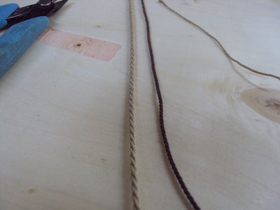

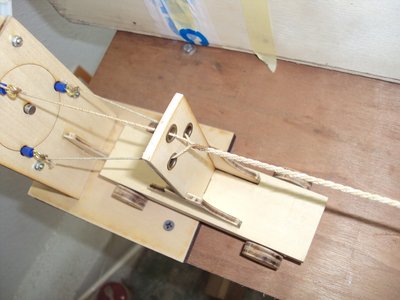

Acabo de hacer otra prueba usando cabos de 1 mm y he obtenido un cabo de 2,5 mm. El que mostré ayer usé hilo más delgado y me quedó un cabo de 1,3 mm. Muestro foto de los dos. Los he hecho igual y con el mismo contrapeso. Aparentemente me han quedado los dos igual de bien.

Partimos de la base de que es mi primer contacto con una maquinita de este tipo y que nunca había "colchado". La deslizadera de la foto que va sobre carril a bolas entiendo que tiene un muelle interno que la hace retroceder. Y he metido la pata pues en realidad trabaja en el mismo sentido que el contrapeso y ayer sin pensarlo mucho creí que iban en sentido contrario. Así que es posible que sí haga falta cambiar el contrapeso aunque yo en las pruebas que he hecho no he cambiado nada y me ha quedado bien.
La única pega que le veo a este chisme es que hay que disponer de una mesa larga para poder colchar cabos largos. Entiendo que está pensado para hacer cabos a medida dejando fijo atornillado el carro con deslizadera y contrapeso y sujetando el otro lado con un sargento a la mesa en función de la distancia del cabo a colchar. Por lo demás es muy rápido hacer un cabo.

Para cabos largos la puedes poner en el suelo y con otra polea poner el contrapeso en alto
Mensajes: 3144
Re: Maquina de colchar
Mensaje por Cayetano »
LuisQ escribió: La única pega que le veo a este chisme es que hay que disponer de una mesa larga para poder colchar cabos largos. Entiendo que está pensado para hacer cabos a medida dejando fijo atornillado el carro con deslizadera y contrapeso y sujetando el otro lado con un sargento a la mesa en función de la distancia del cabo a colchar. Por lo demás es muy rápido hacer un cabo.
La máquina de Frölich, que no tiene carro de galapo, se puede instalar poniendo cada extremo en una mesa diferente. Yo he llegado a hacer así cabos de 7 metros entre la mesa del comedor y la cocina.
Como esa máquina tuya sí tiene carro intermedio con galapo, para hacer cabos largos tendrías que instalarla en el suelo. El contrapeso lo puedes hacer como dice Joaquín: Pones una armella en la pared a la altura del carro enlazador (en este caso casi a ras de suelo) y otra armella uno o dos metros más alta. Pasas el hilo del contrapeso por ellas y funcionará perfectamente colocada en el suelo.
La limitación vendrá dada por esos carriles con bolas, cuyo desplazamiento será insuficiente.
A tener en cuenta que el encogimiento que produce el enlazado puede llegar ahasta 1/3 de la longitud total del cabo. Suponiendo que solamente sea 1/4, quiere decir que para un cabo de 4 metros necesitarás 1 metro de desplazmiento. Tendrías que quitar los carriles y poner ruedas a la plataforma del enlazador.
