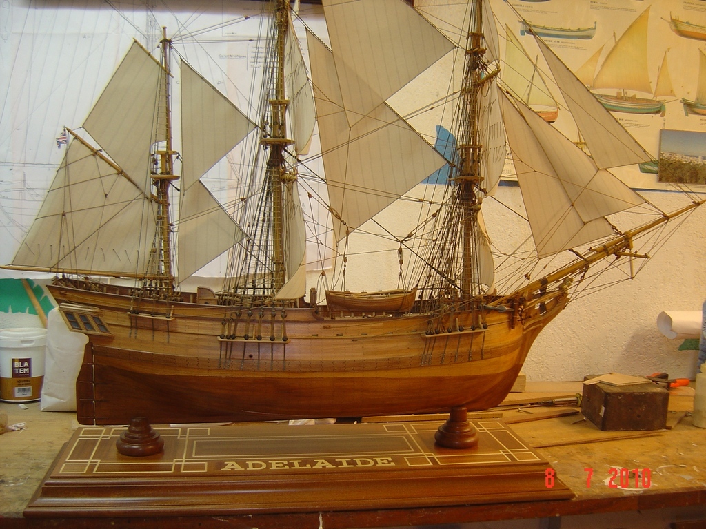

Bergantín Adelaide escala 1/40
Mensaje por jose rodriguez »
El Adelaide un carbonero construido en Bristol y hundido en Laxe (Costa da Morte) en 1850, se dirigía con un cargamento de carbón desde Gran Bretaña a la India, pero una galerna lo hundió en la ria de Laxe (La Coruña) salvándose solamente el capitán, posiblemente por ser el ultimo en abandonar el barco, entre los que se ahogaran estaban su mujer y un hijo.
El modelo lo realice a partir de un plano que pidió el futuro museo de Laxe a Gran Bretaña y que tuve que completar con la documentación de un libro que trata de estos barcos construidos en Bristol, libro de David R. MacGregor (Merchant Sailing Ships 1775-1875) tres tomos.
El modelo quedara en calidad de deposito en el museo de Laxe una vez que lo inauguren.
Es un modelo ya terminado pero hare un paso a paso explicando los detalles que puedan ser de interés

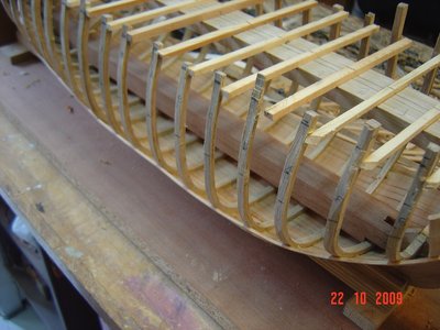

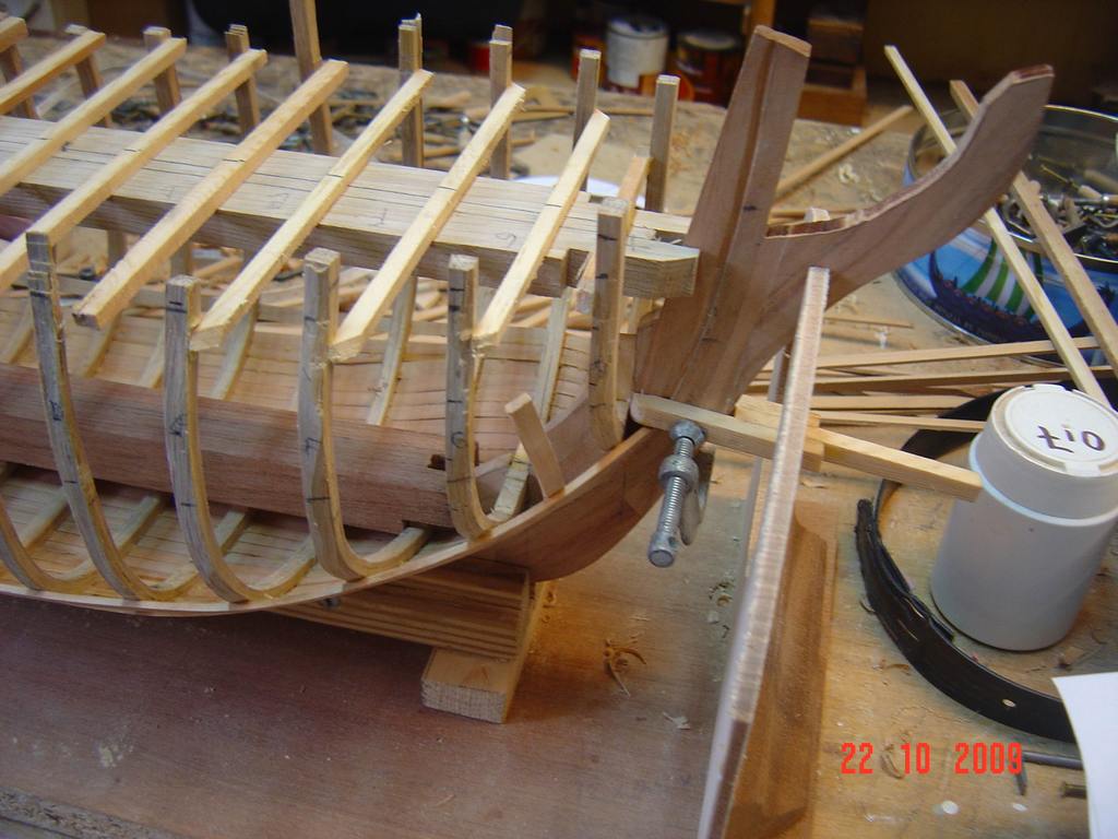

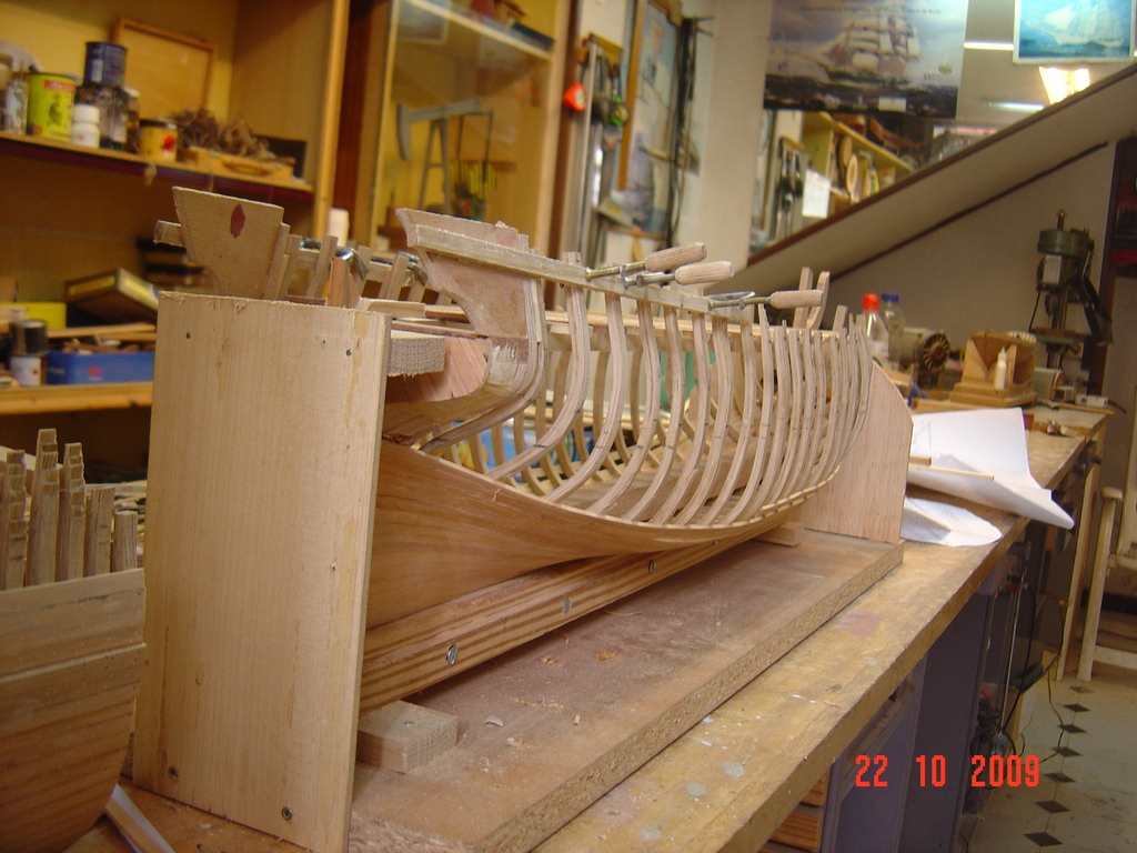

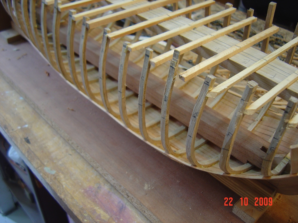

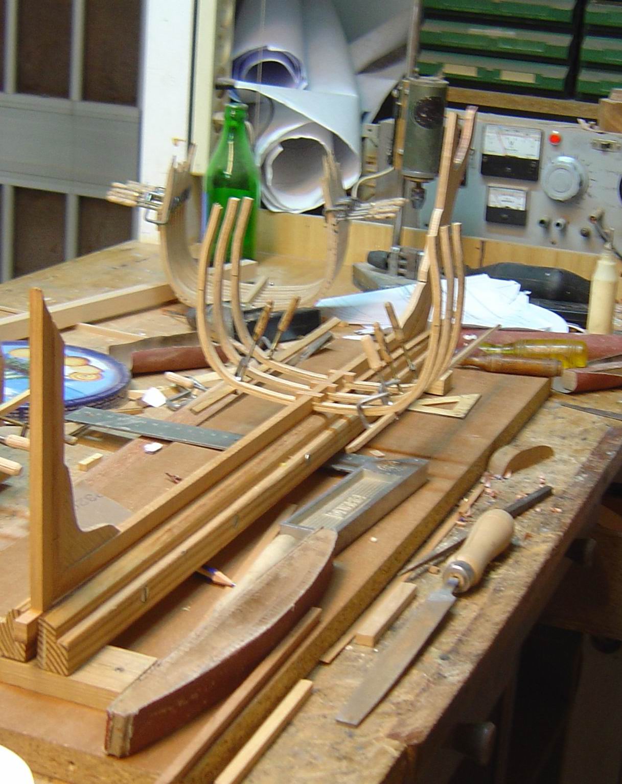

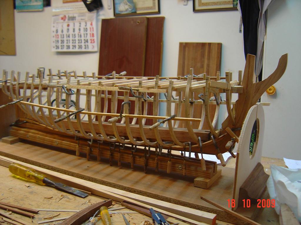

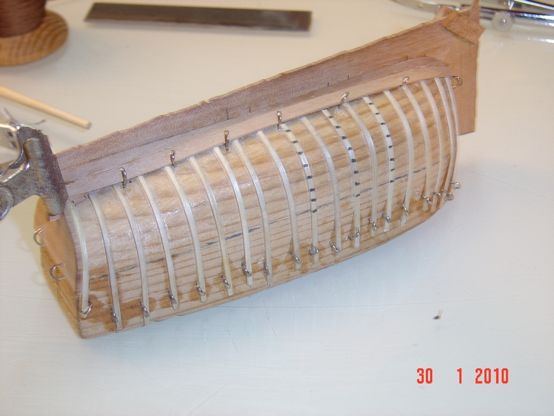

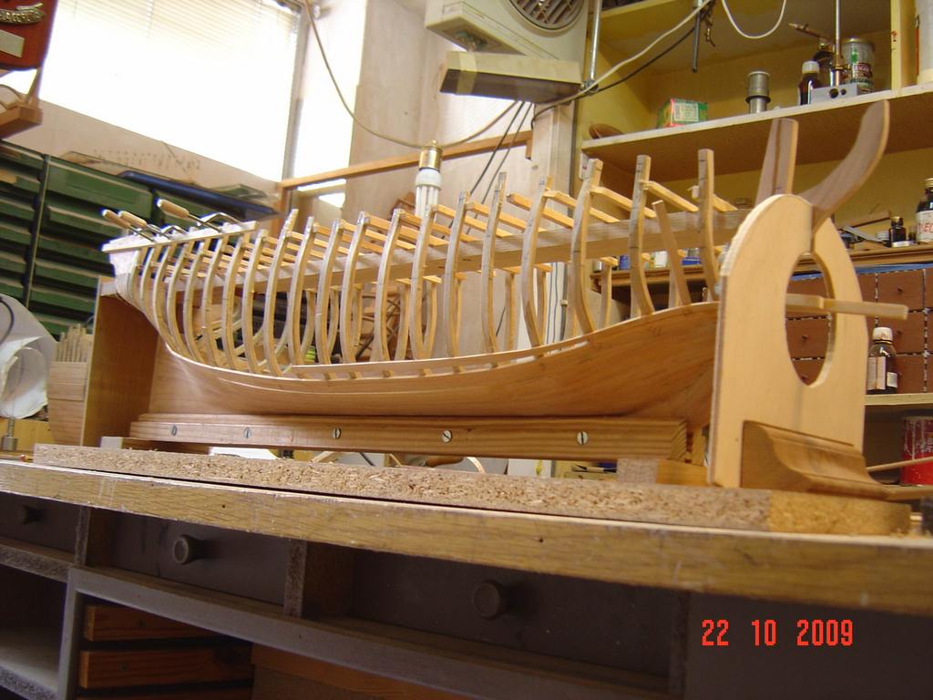

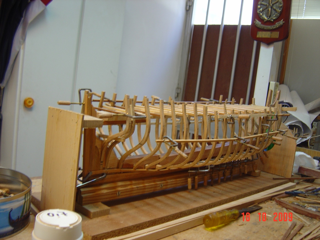

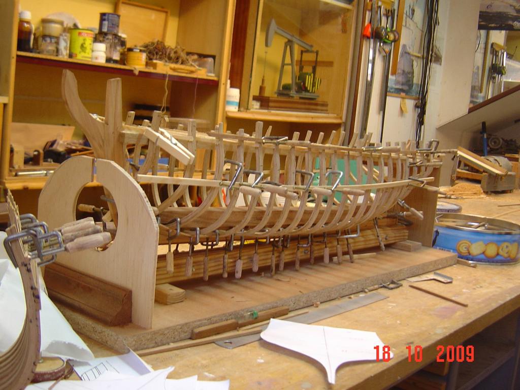

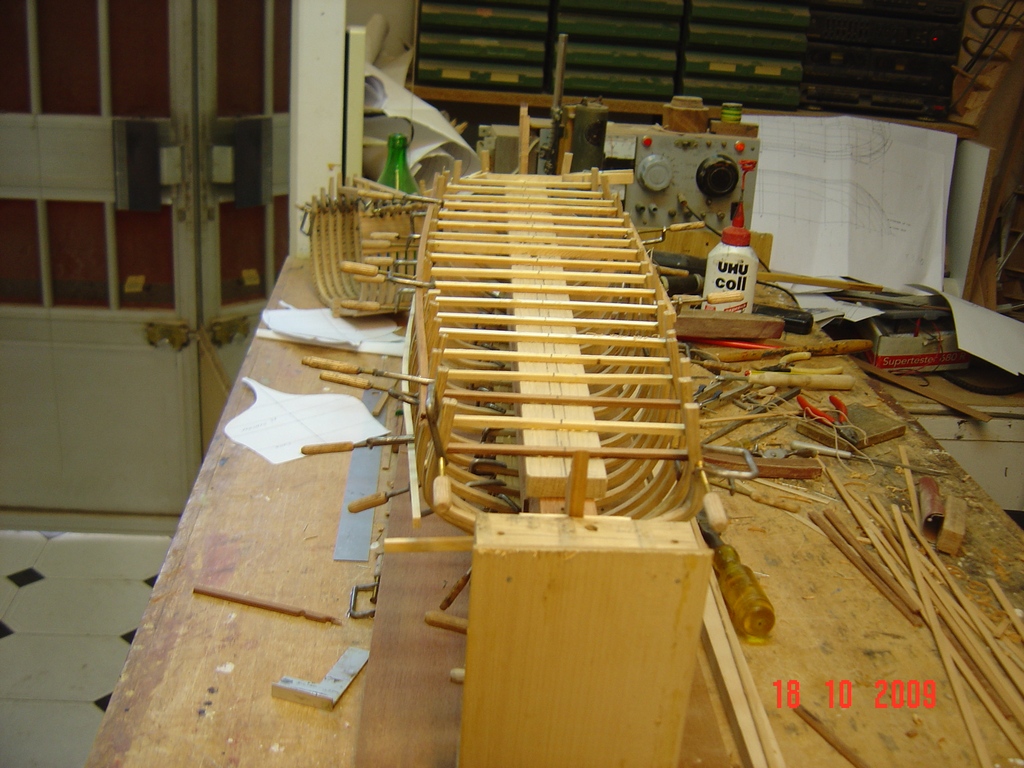

Comienzo de la construcción, quilla roda y codaste de cerezo, cuadernas laminadas de roble, el sistema de laminado ya lo puse en el hilo del correillo.
Aquí se ve la súper reforzada sobrequilla la cual dará fortaleza al modelo, sobre este barrote ya dejo embutidas dos tuercas da latón para posteriormente sujetar el modelo a la peana.

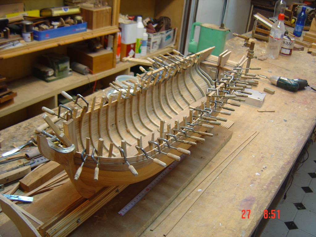

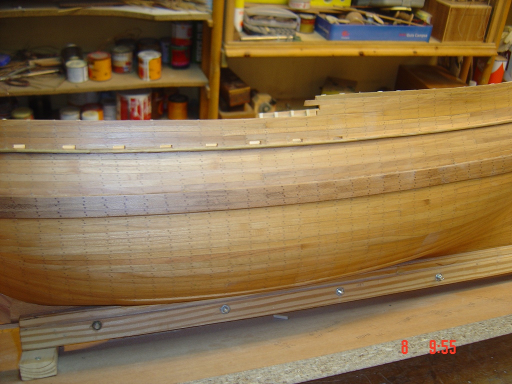

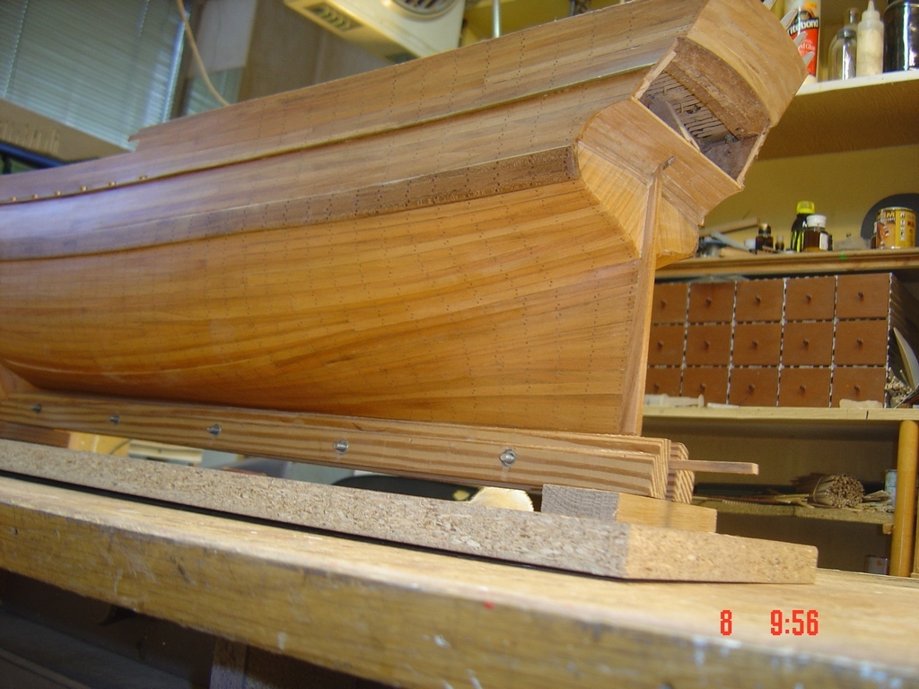

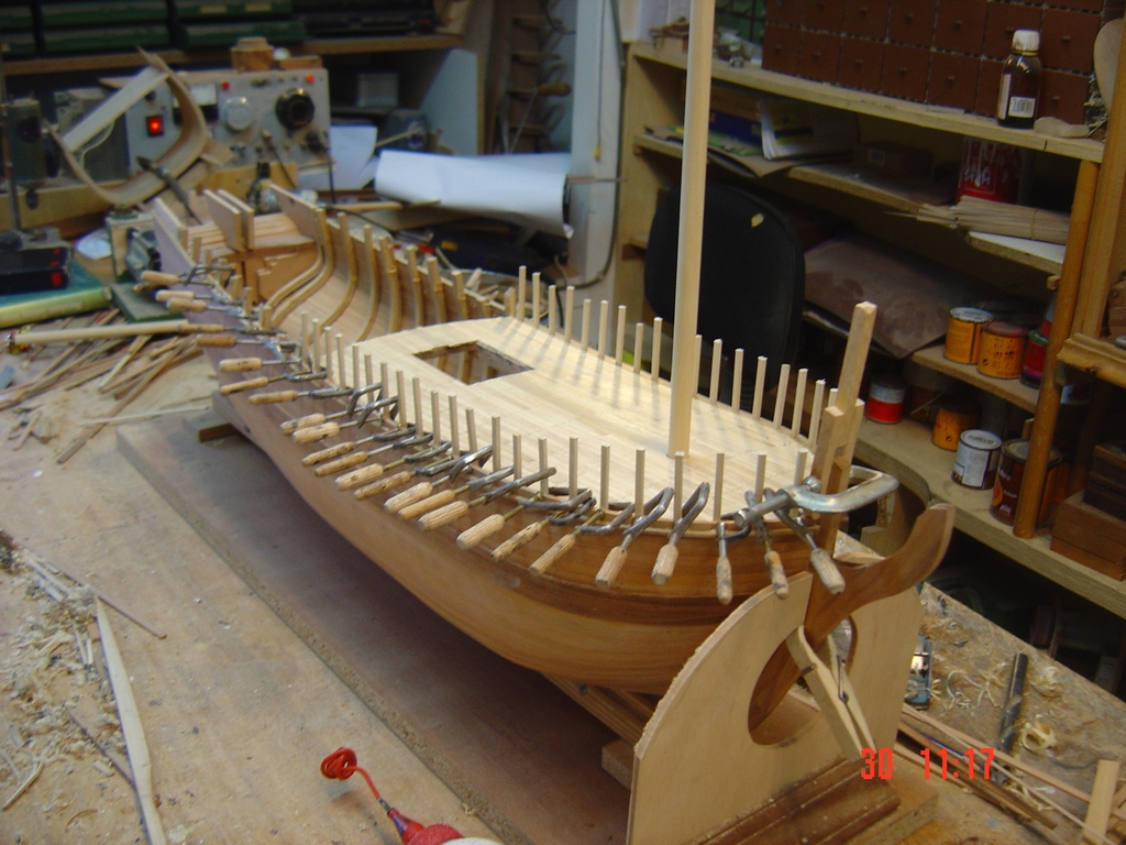

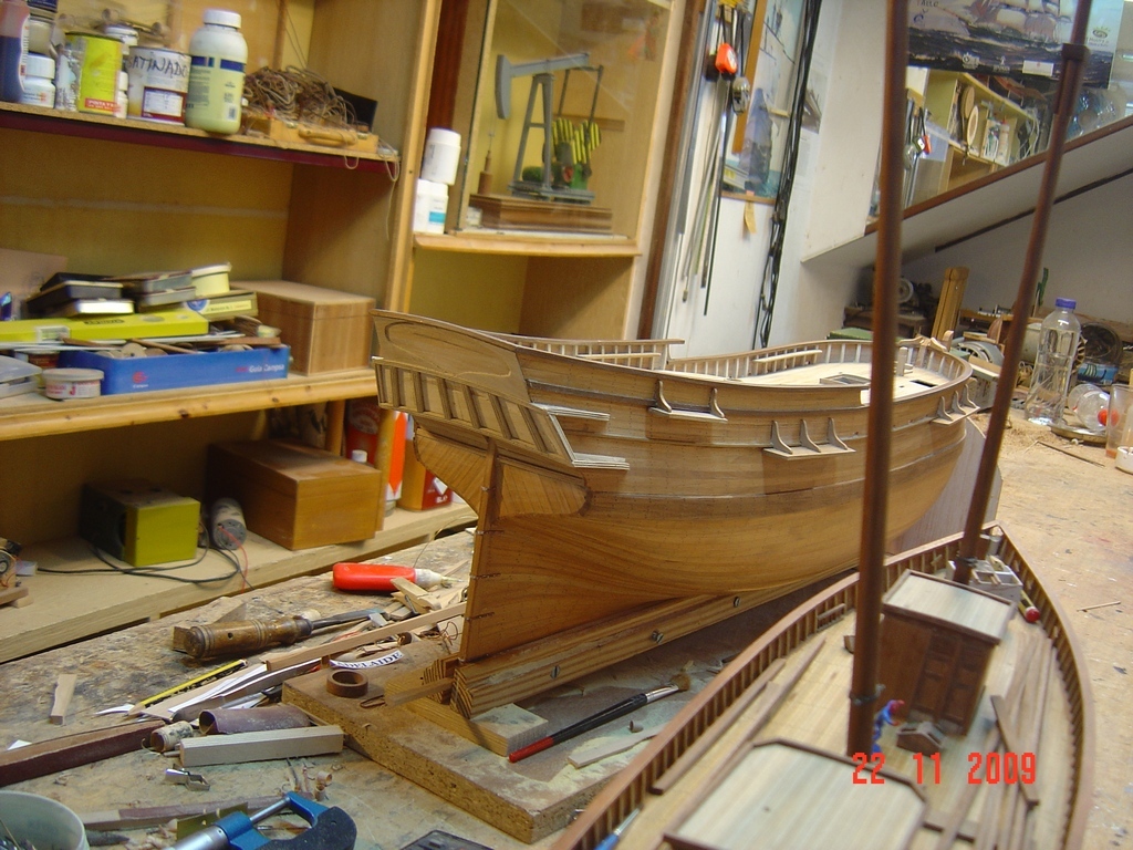

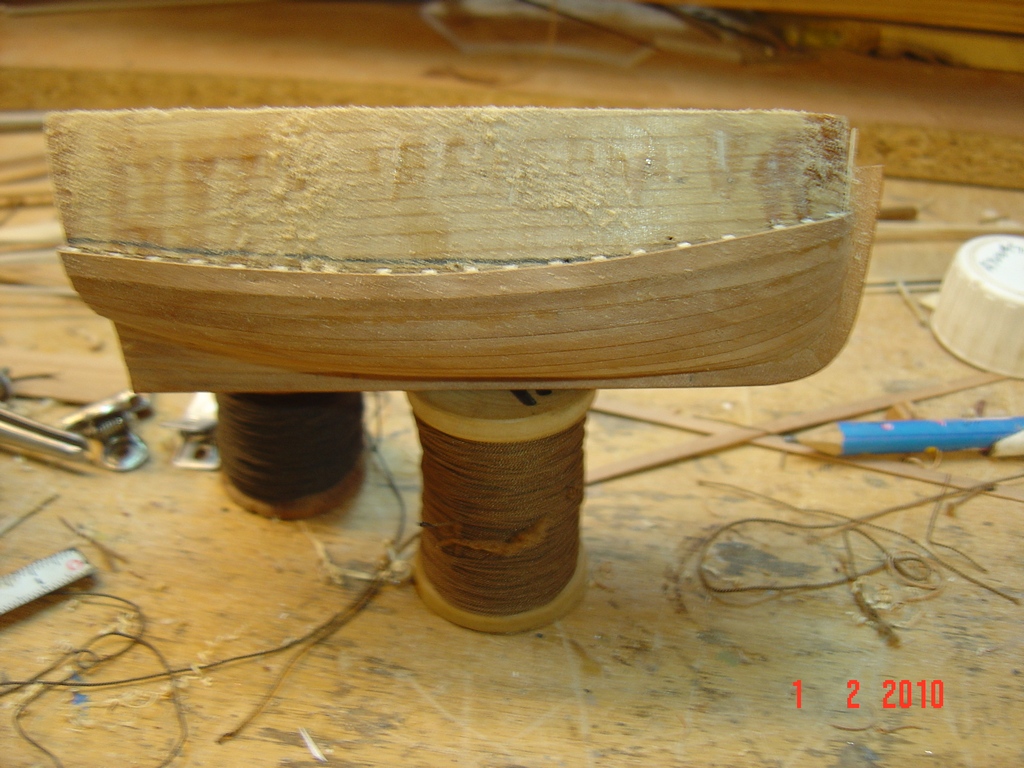

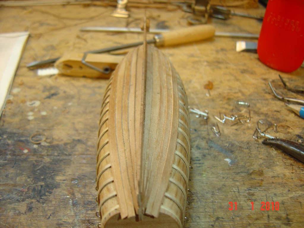

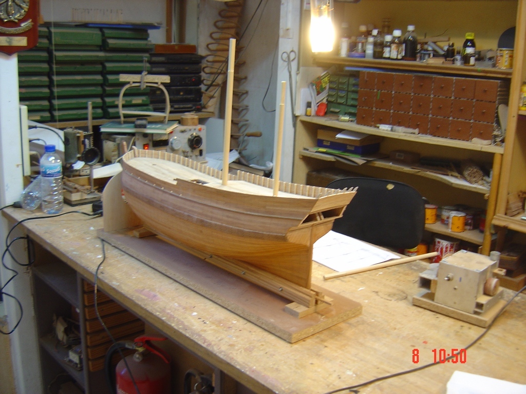

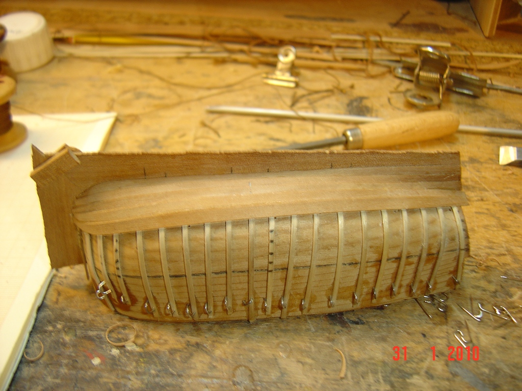

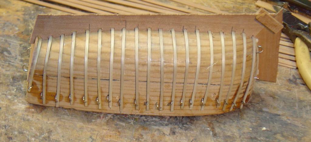

Fases del forrado
Fases del forrado

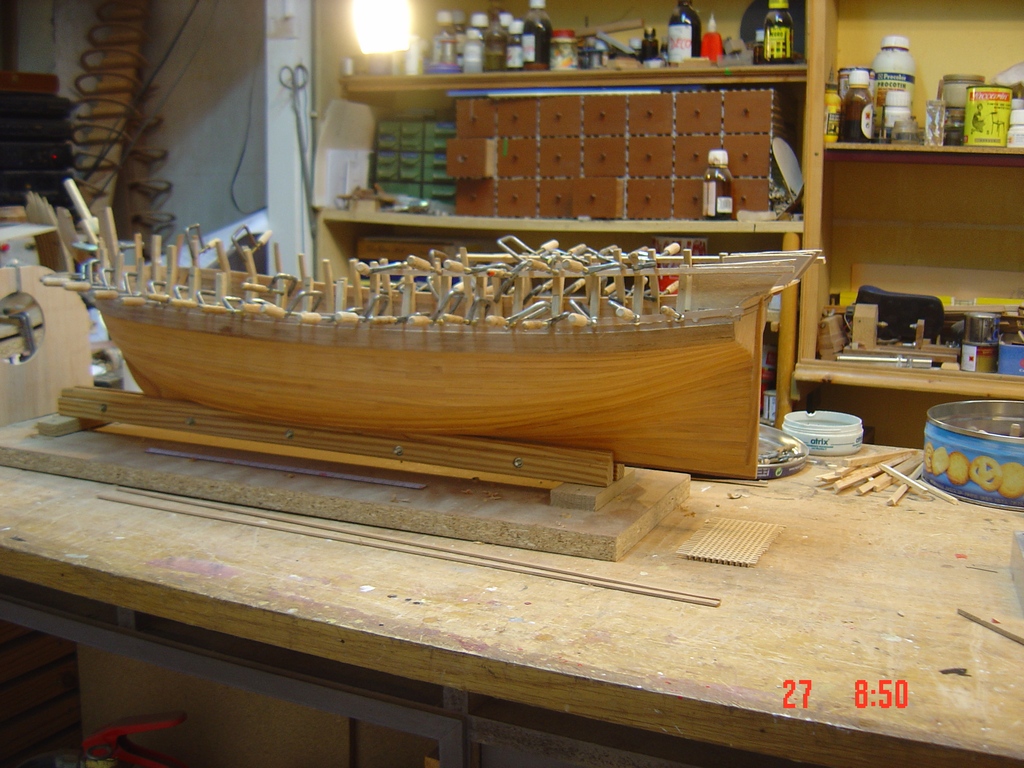

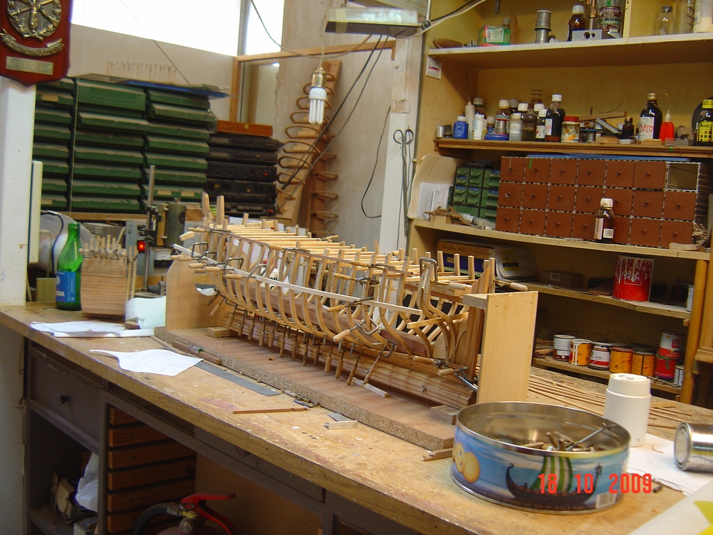

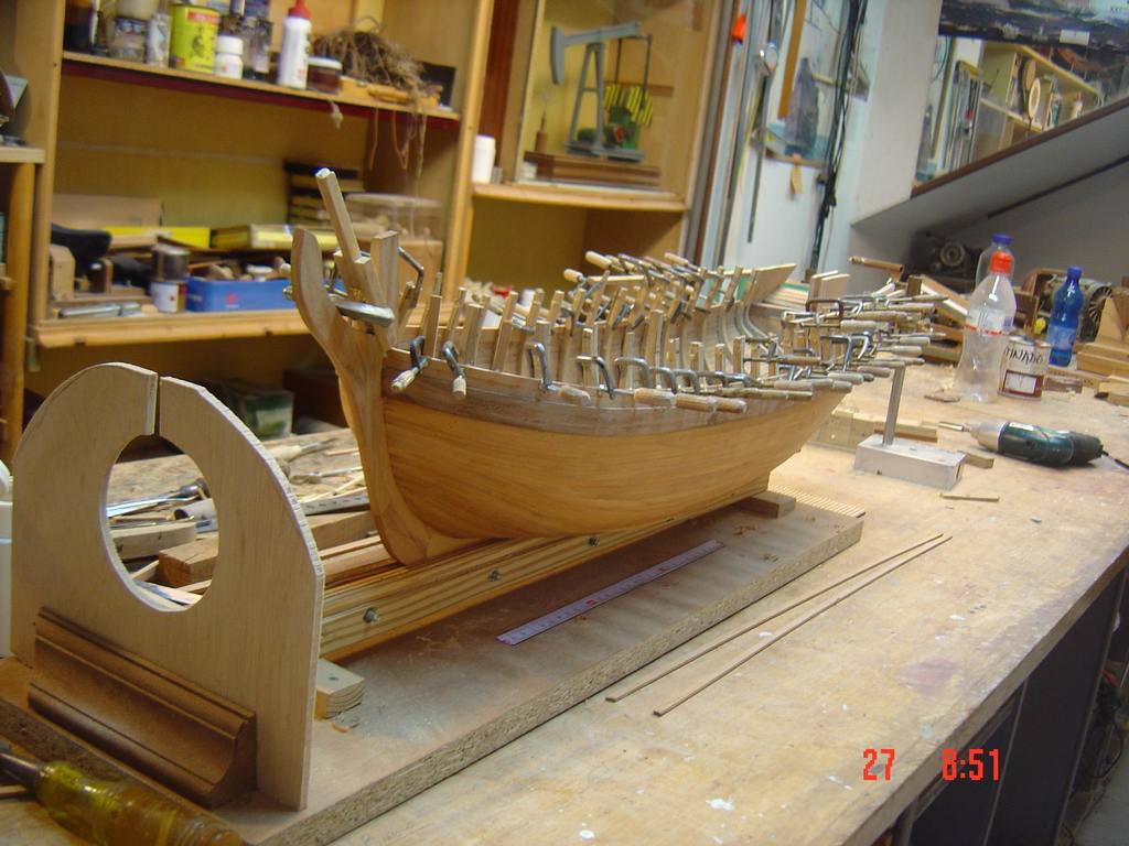

En esta foto podéis  un barrote y unos baos provisionales que me sirven para la alineación de las tracas, todo esto lo sacare cuando finalice el forrado.

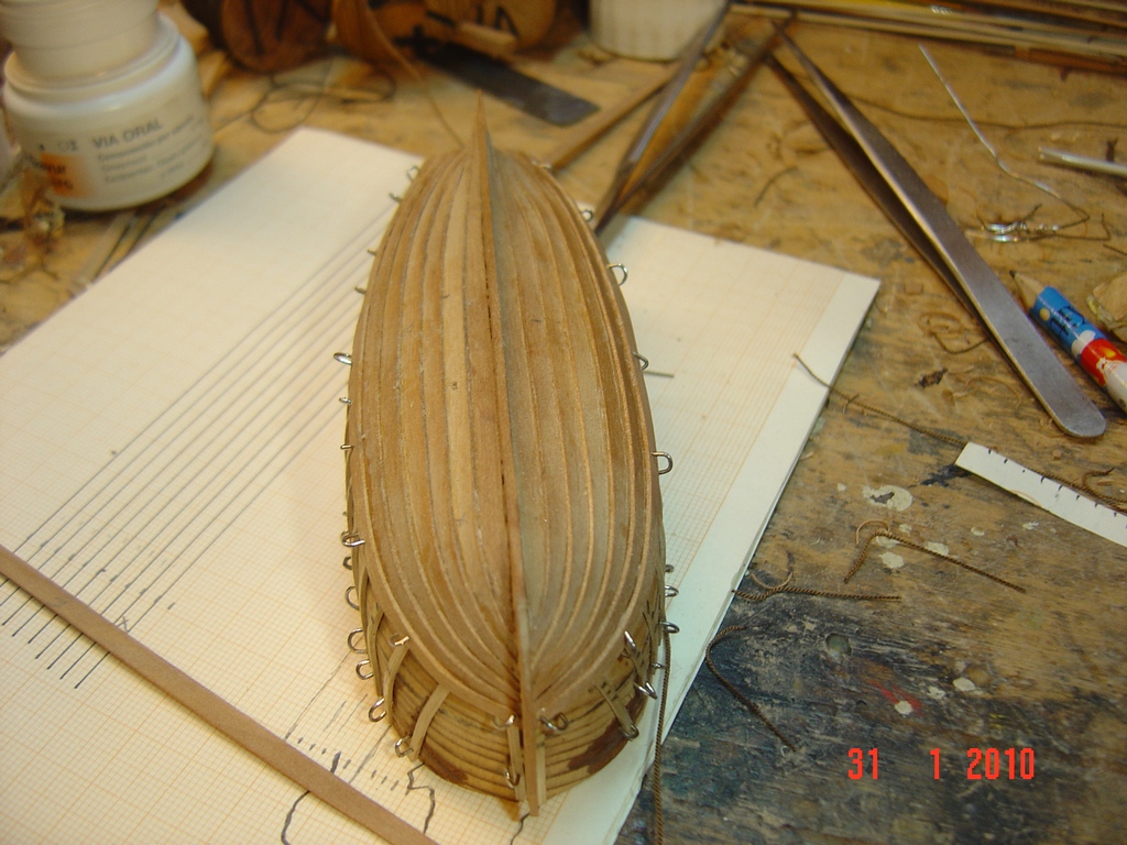

Otras fases del forrado
Sujeta a la roda podéis ver un útil que me aguanta de las tracas y al mismo tiempo me da la altura de las mismas por las dos bandas, creo que también lo había comentado en otro hilo

El forrado casi listo

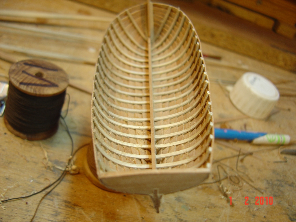

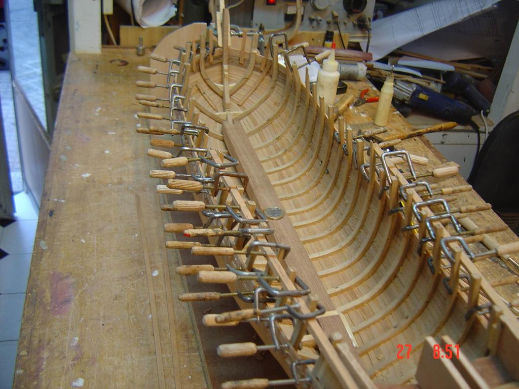

Interior, aunque las cuadernas se ven muy finas os aseguro que son muy resistentes
Podéis ver también  en este modelo la moneda que se coloca en la celebración de la colocación de la quilla para que los vientos le sean propicios, esto  se hace en los barcos reales y no solamente en Galicia por aquello de las meigas, en los barcos reales el lugar mas frecuente para colocar la moneda era en el encastre del codaste con la quilla, pero  como a mi en este punto no me cabe, la coloco en la sobrequilla

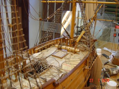

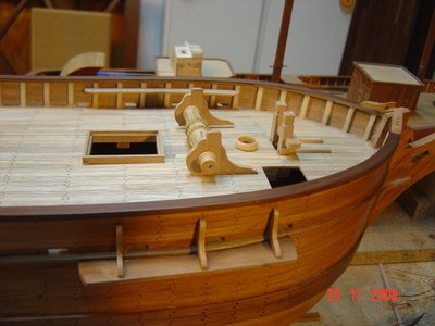

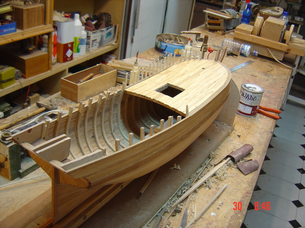

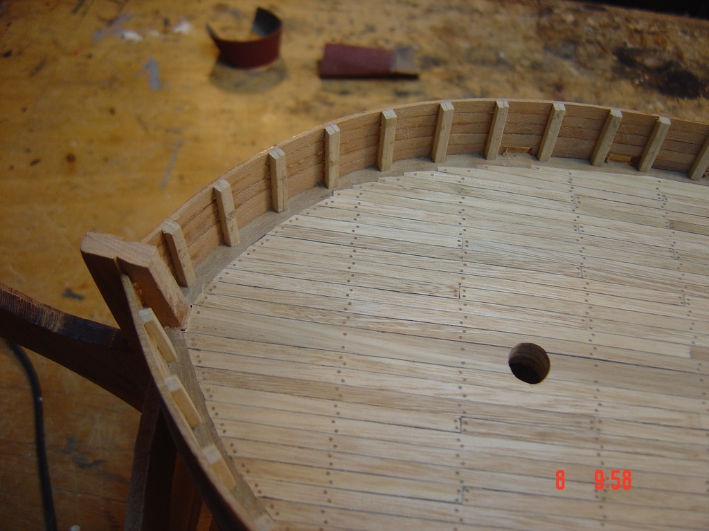

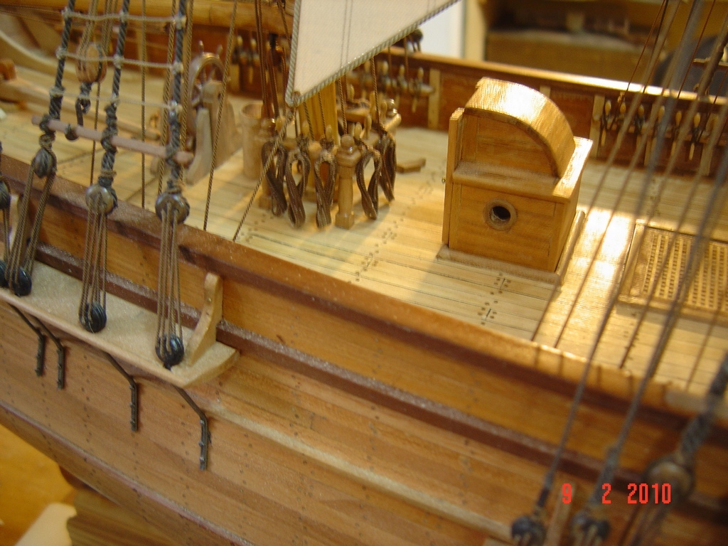

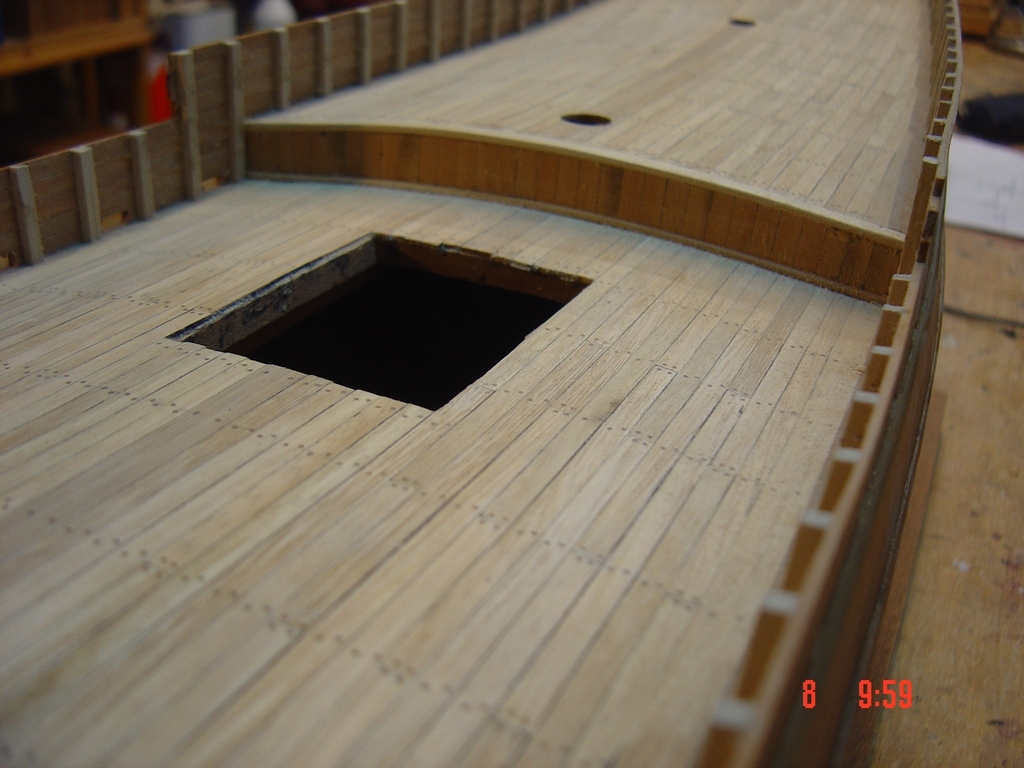

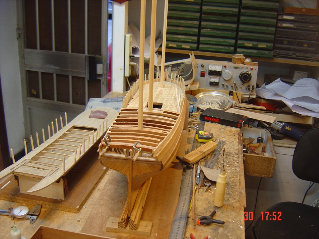

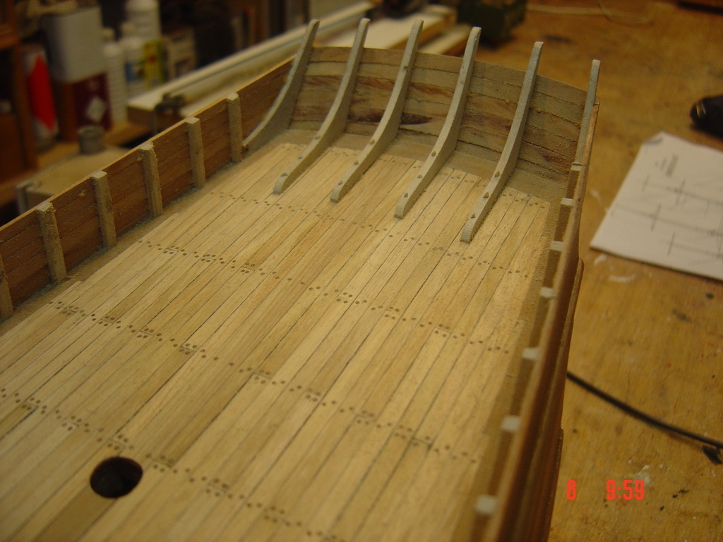

Cubierta de la parte de proa.

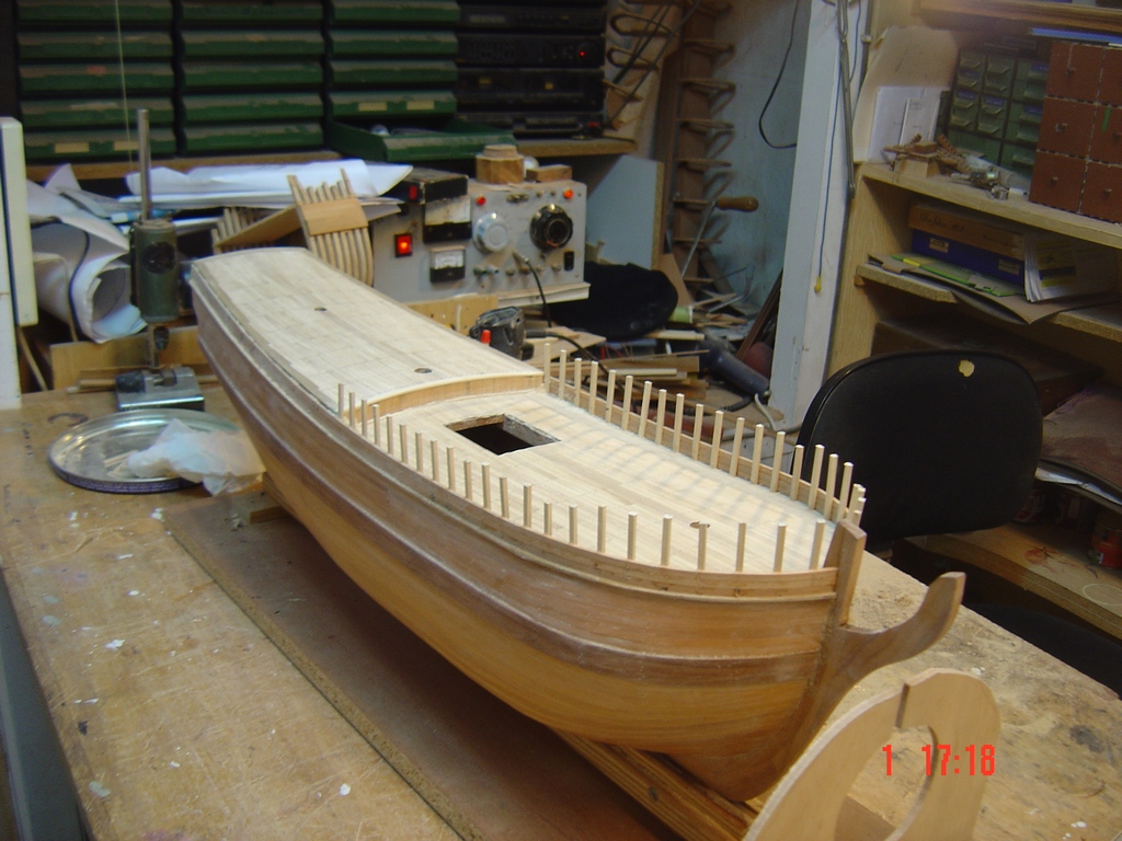

Comienzo a colocar los barraganetes
Baos para la cubierta de popa

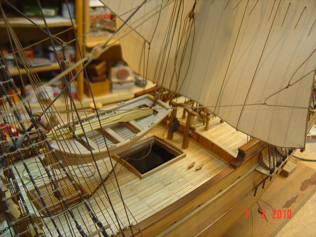

La cubierta terminada

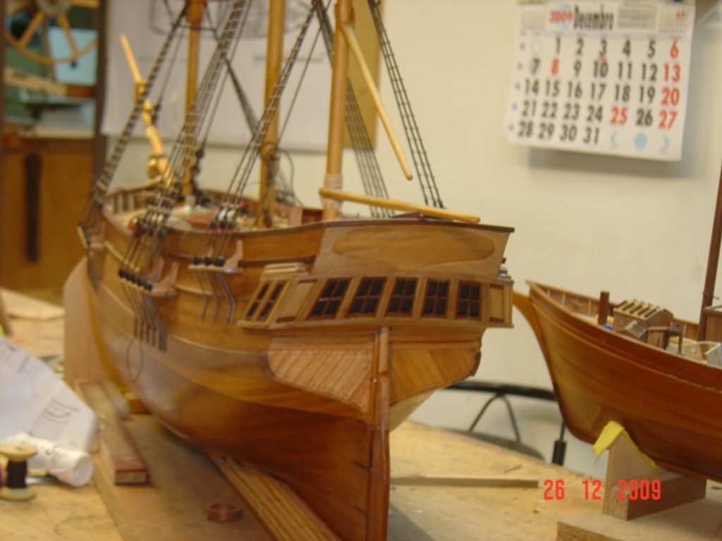

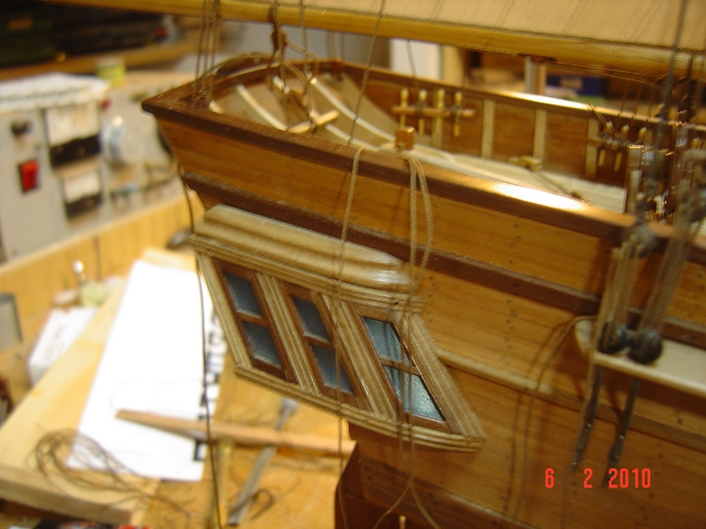

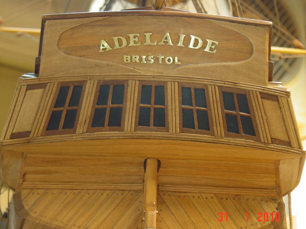

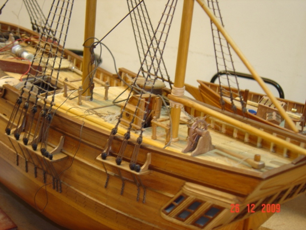

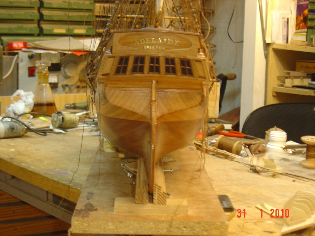

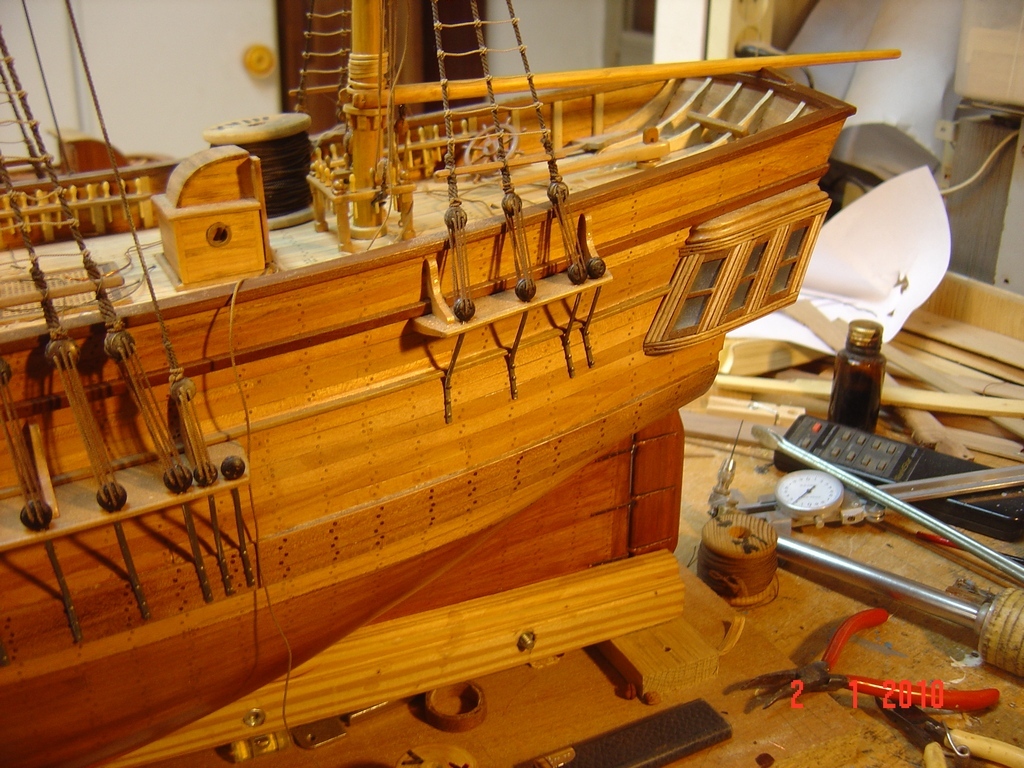

Vista de popa, queda el hueco para las ventanas

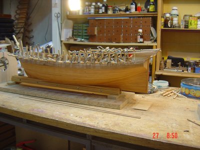

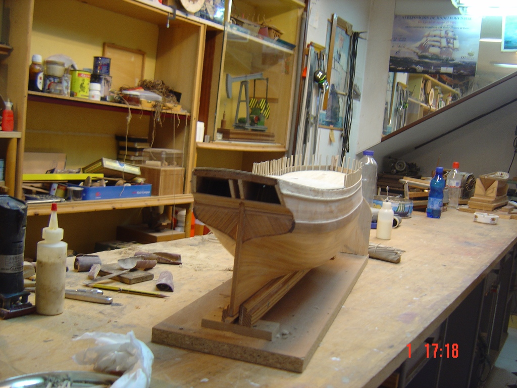

Aspecto del forrado
Aspecto del forrado

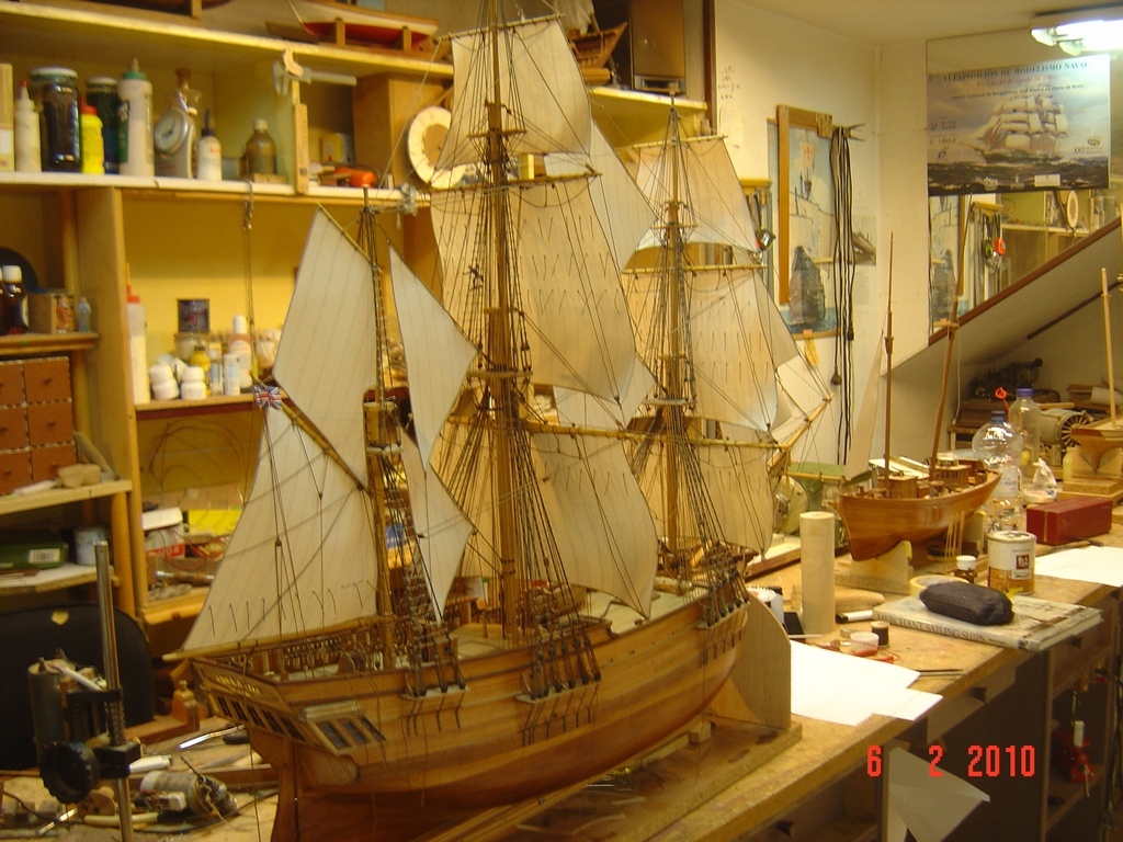

Sigo con el Adelaide

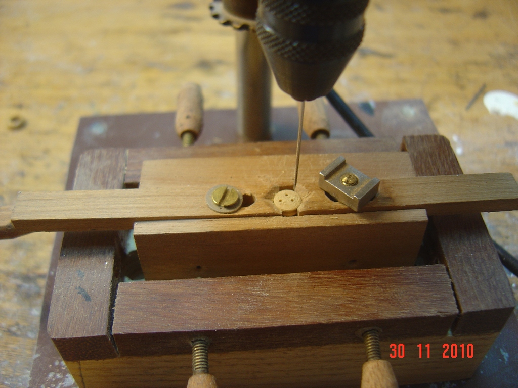

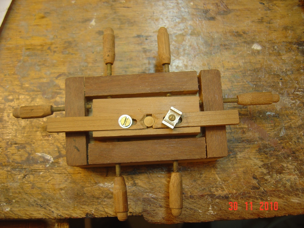

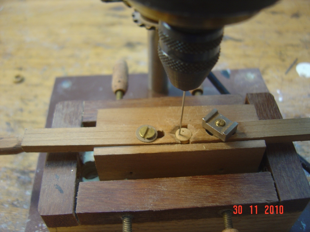

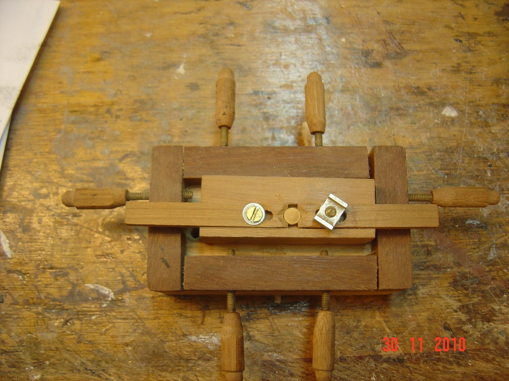

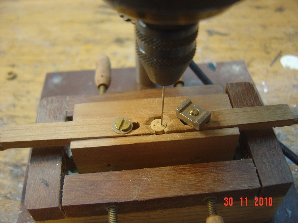

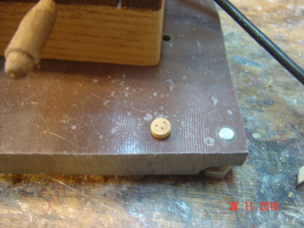

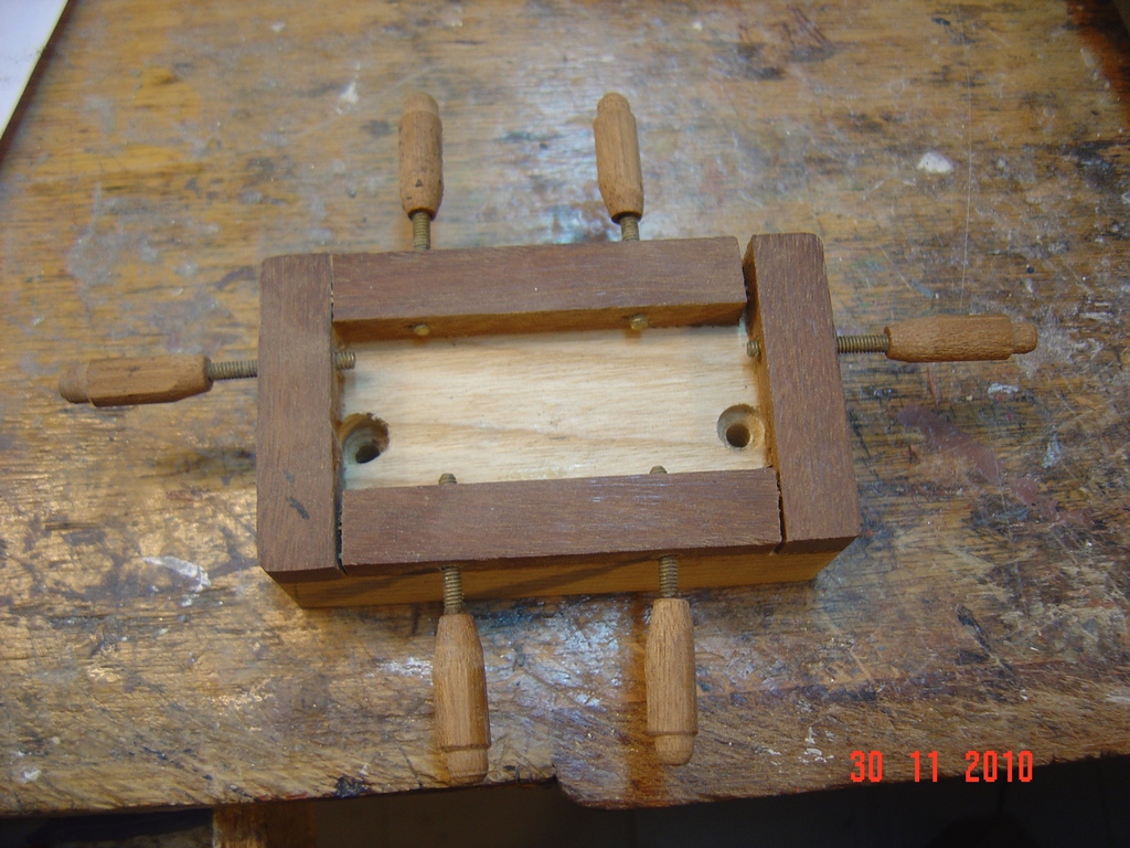

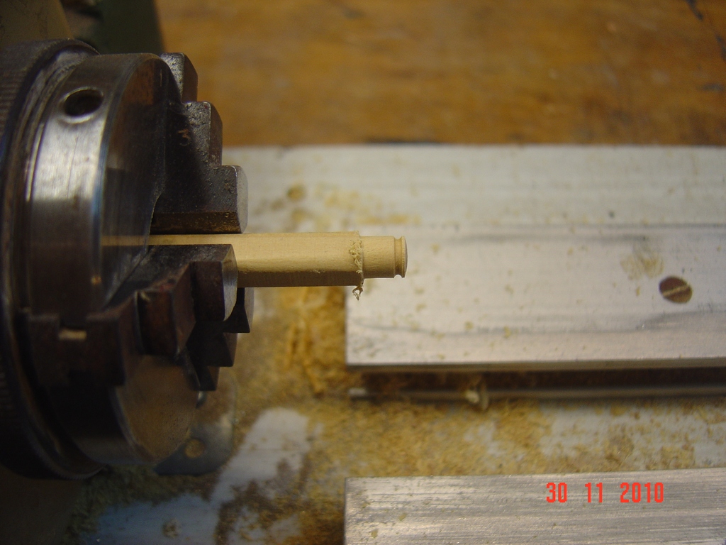

Confección de vigotas

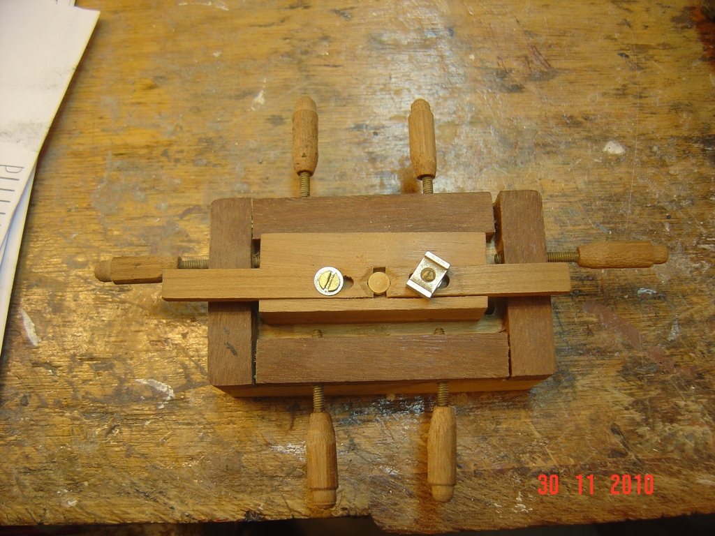

Las hago normalmente en el torno copiador, también las suelo hacer en el torno normal, no son difíciles de hacer, el problema son los tres taladros para situarlos exactamente y todas iguales, lo hacia con una plantilla de latón en la cual tenia los taladros pero con el uso estos se iban agrandando y perdía la precisión por lo que le di al coco e hice el siguiente artilugio que os muestro con unas fotos.

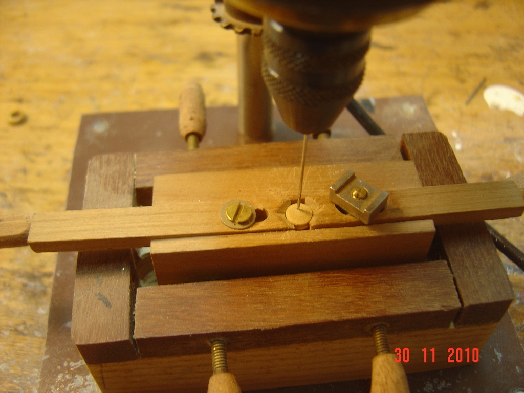

Las brocas que uso son agujas afiladas, en este caso es para que no se escapen por la superficie de la vigota que es ligeramente abombada, otra cosa que hago es bajar la broca con el taladro parado y pinchar y luego arrancar, de esta forma ya no se escapa, para hacer esta operación tengo que accionar el taladro con un interruptor de pie pues necesitaría tres manos
Realizando una vigota en el torno

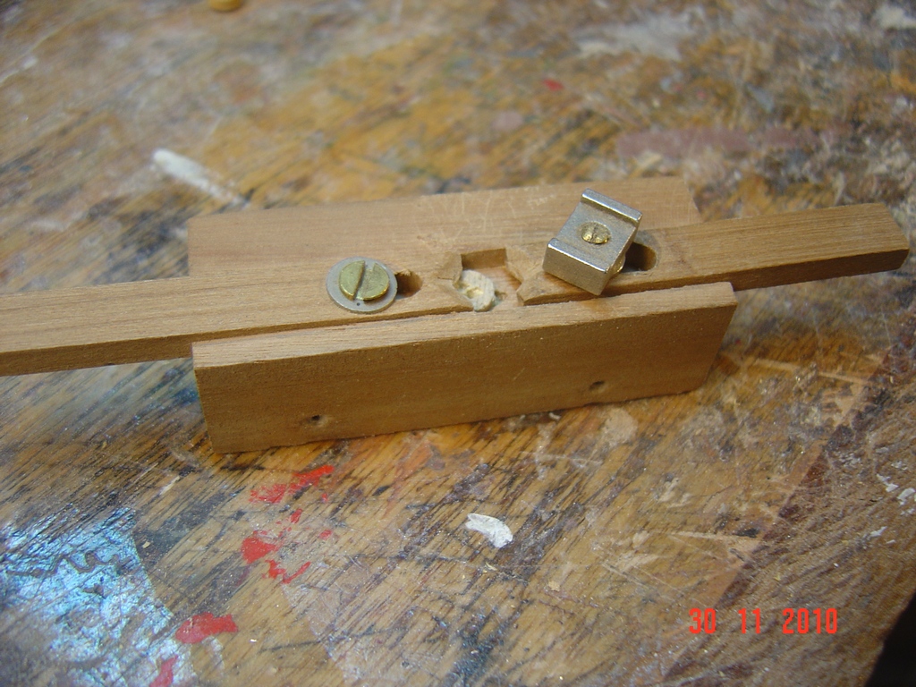

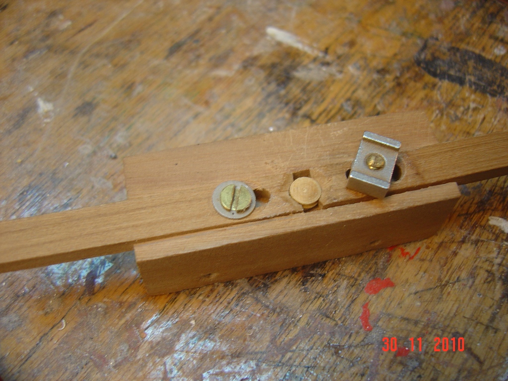

A esta pieza le llamare taco, en el están las dos mordazas corredizas para sujetar la vigota, se ajusta moviendo las dos mordazas pero una vez ajustada solamente se mueve la de la derecha para no variar la posición de la vigota<br />En el frente del taco hay dos muescas, son para encajar dos tornillos ligeramente afinados que veremos en la siguiente foto
Aquí se puede ver una vigota sujeta por las dos garras
Esta es la caja que se atornilla a la mesa del taladro, con los seis tornillos laterales se ajusta el recorrido del taco dentro de la caja y por tanto la situación de los taladros en la vigota, los dos tornillos inferiores están un poco puntiagudos para encajar en las muescas del taco
El taco centrado y ajustado a los tornillos puntiagudos
El taco se echa hacia atrás haciendo tope en los dos tornillos y hacia la izquierda
Luego hacia la derecha siempre apoyando sobre las tornillos traseros
Ahora vemos ya montado el aparato en el taladro, manteniendo el taco contra las muescas se hace el primer taladro
Echando el taco hacia atrás y a la derecha se hace el taladro de la izquierda
Echando el taco para la izquierda se hace el taladro de la derecha

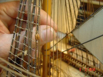

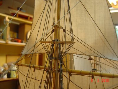

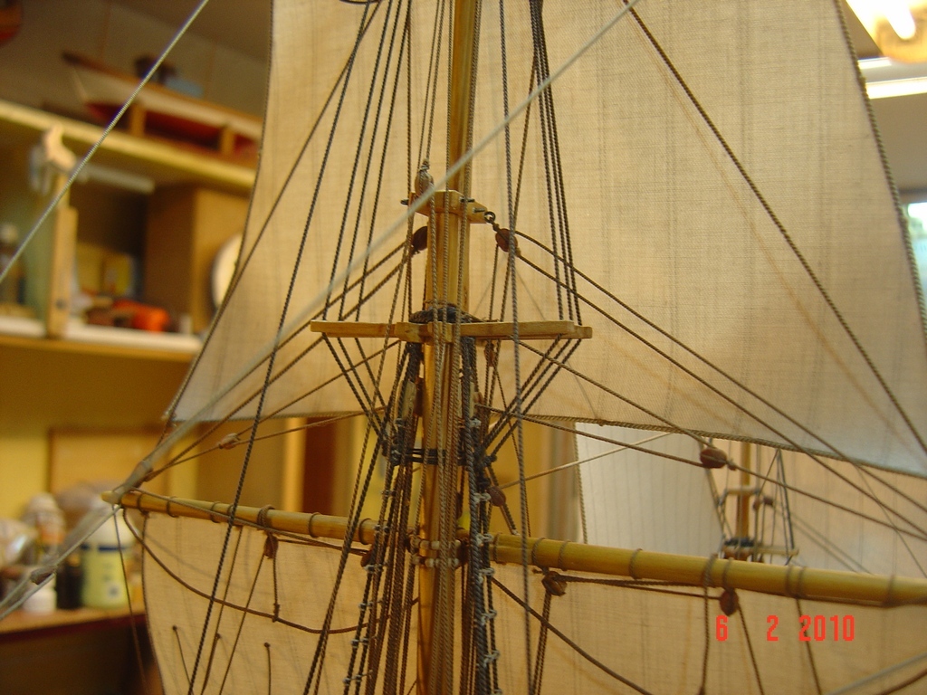

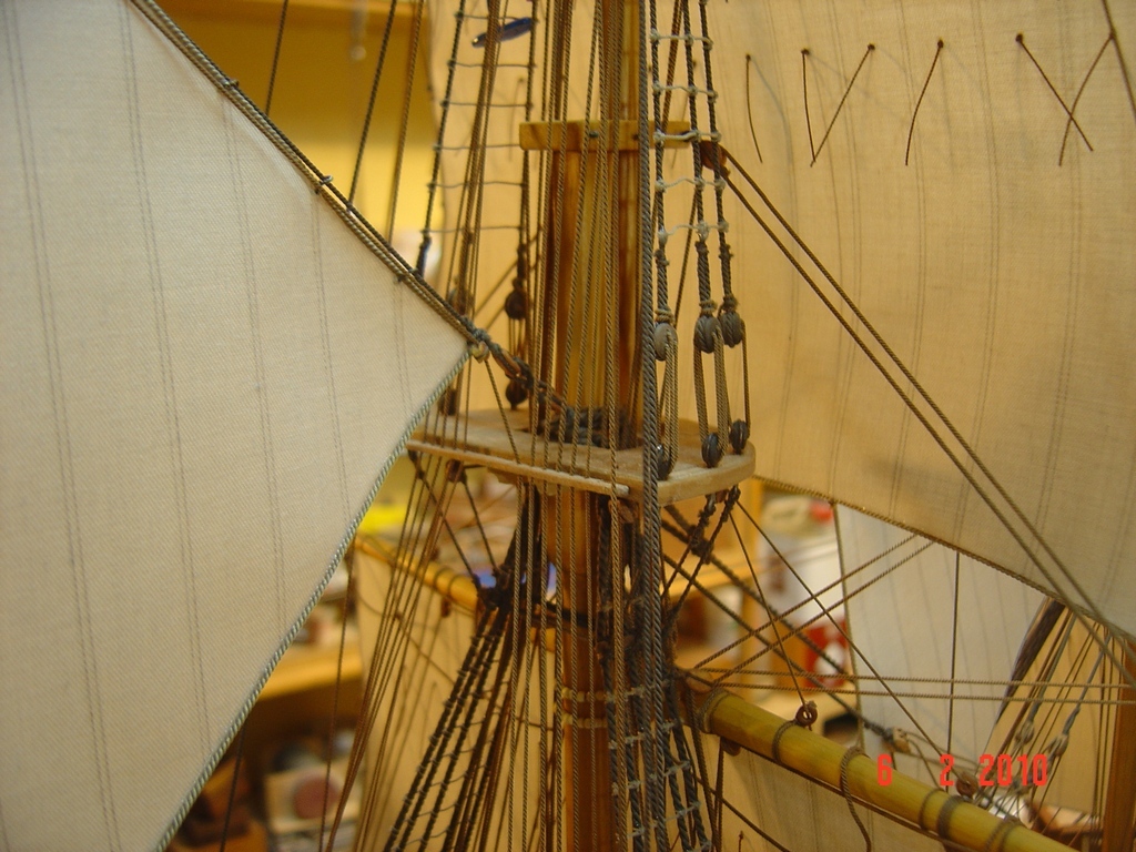

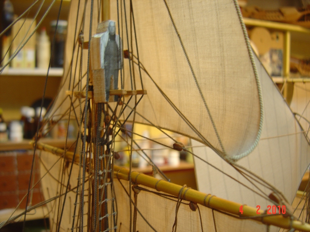

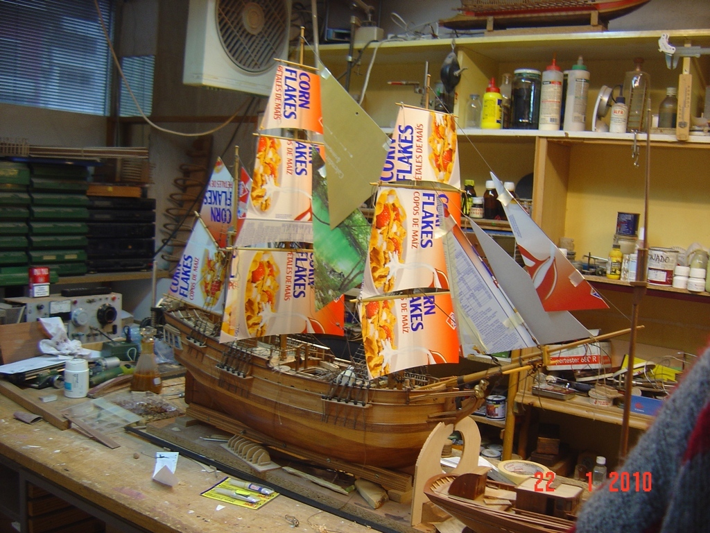

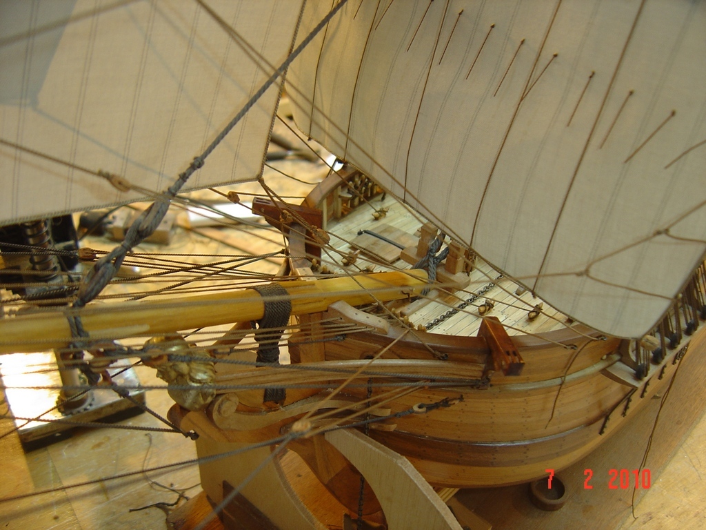

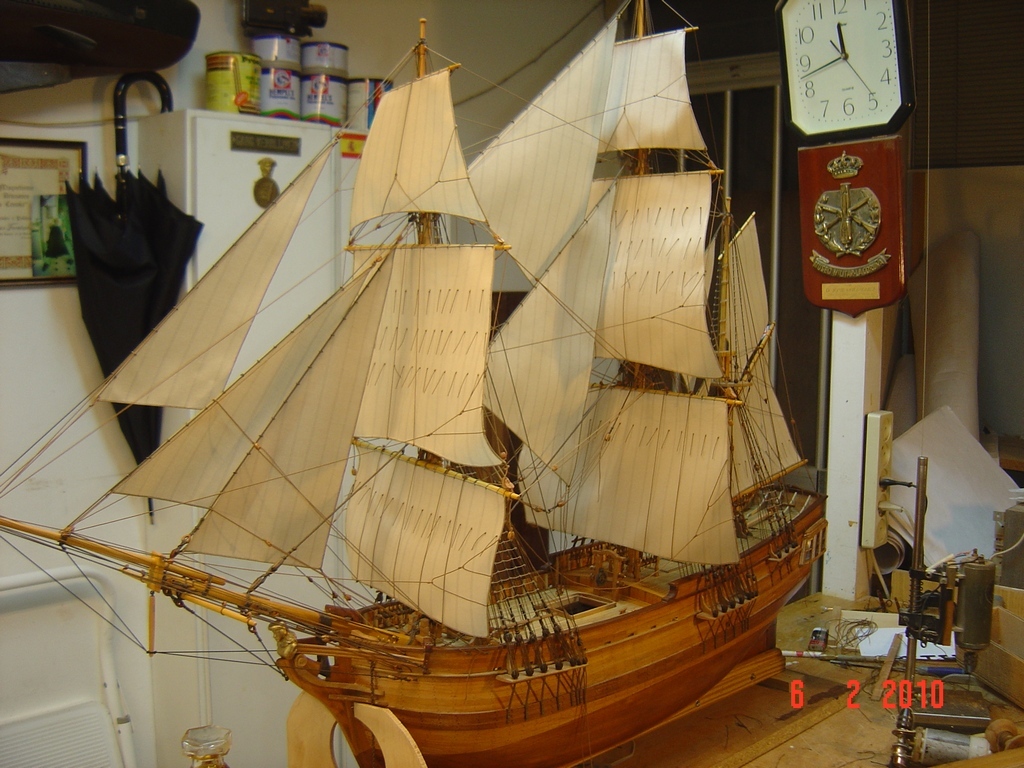

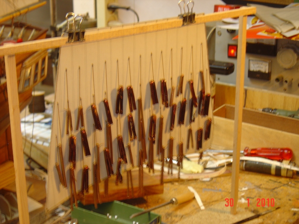

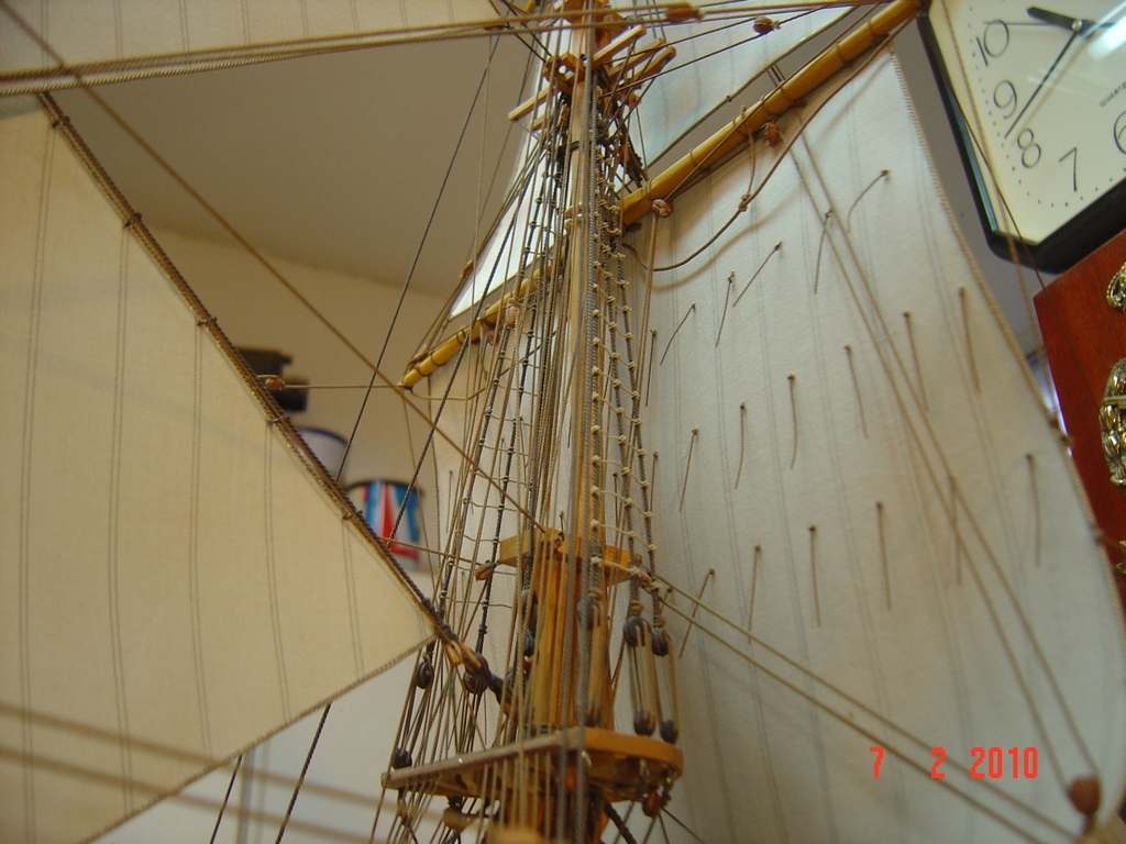

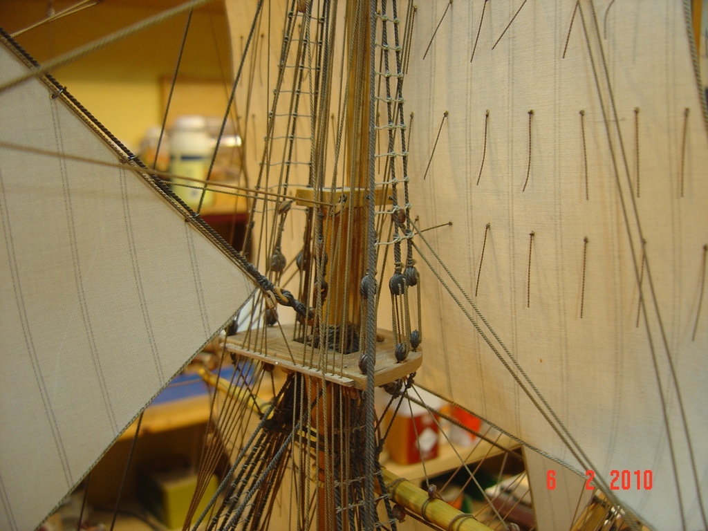

Plantillas para las velas
Armazón para sujetar las velas y ponerles los rizos, una vez pasados los cabos por los ollaos, les hago un nudo por cada lado y luego les doy una pincelada de barniz mate para que se mantengan estirados

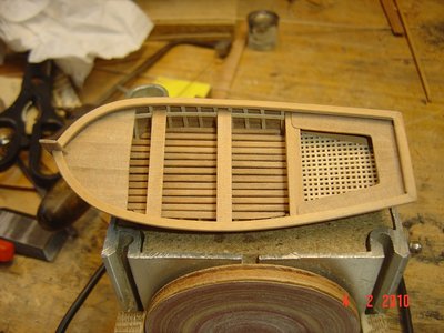

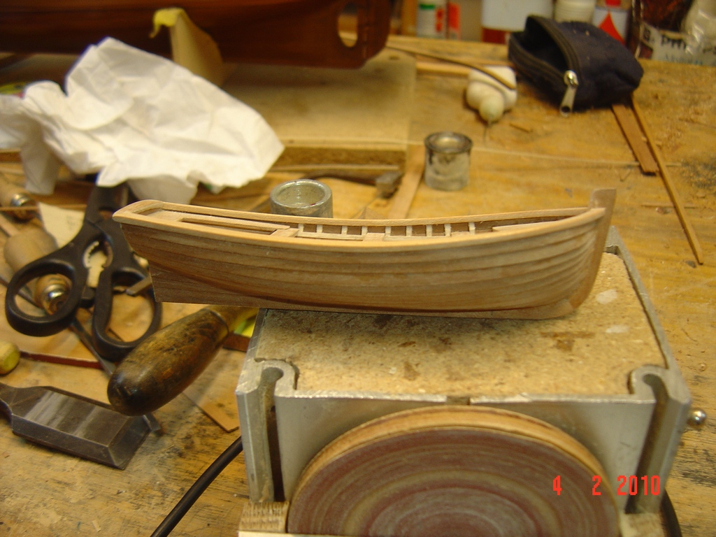

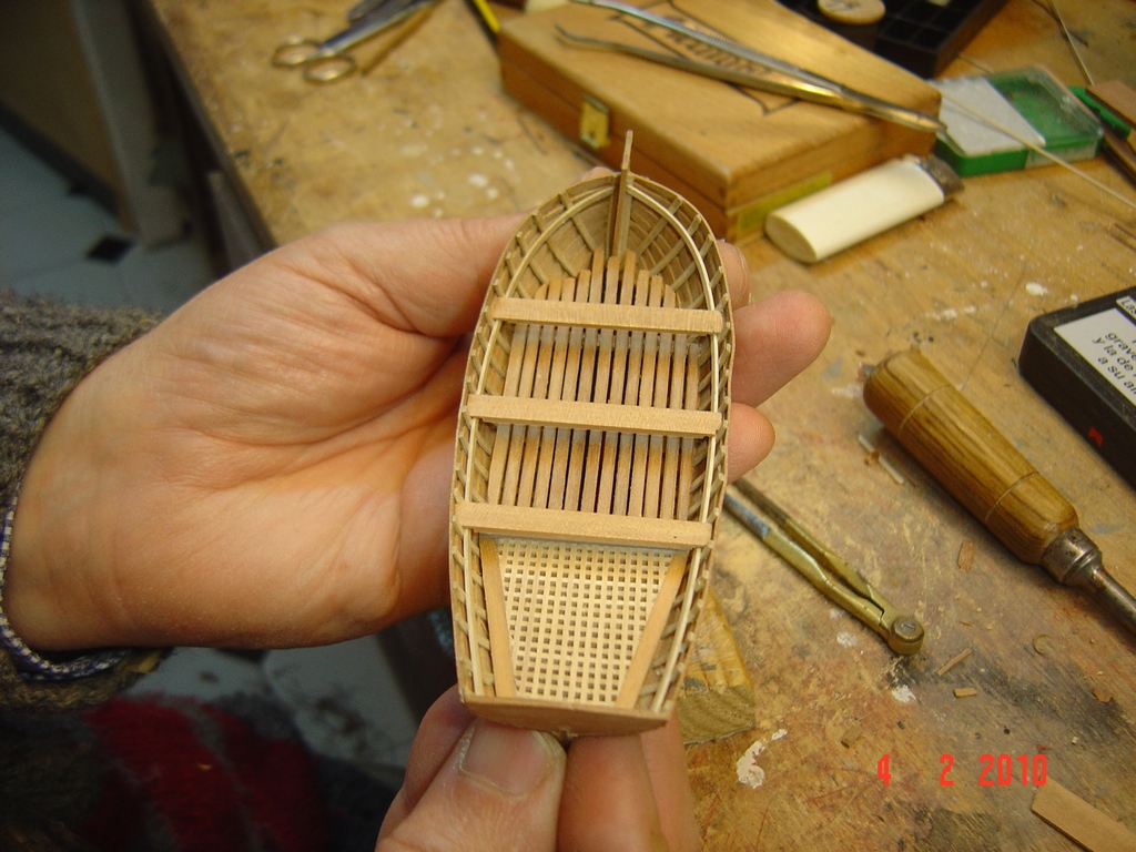

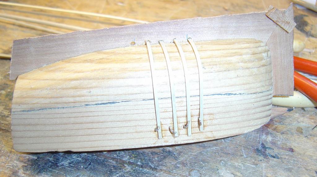

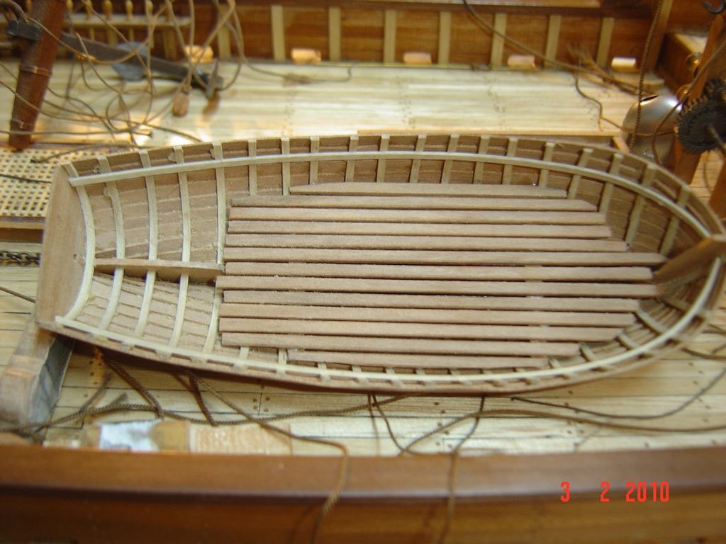

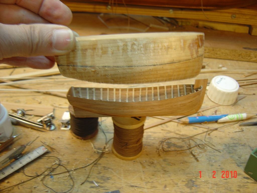

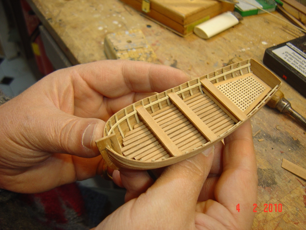

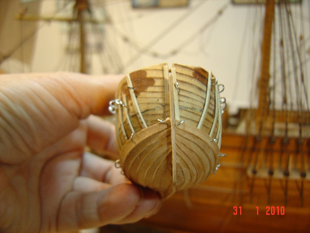

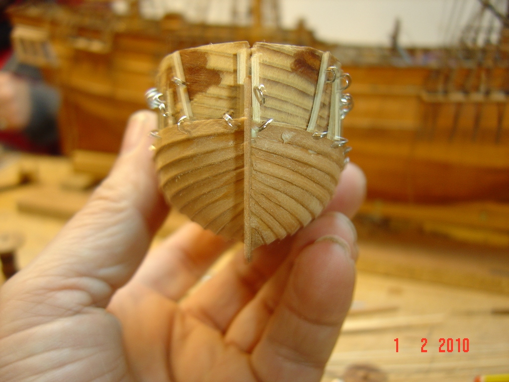

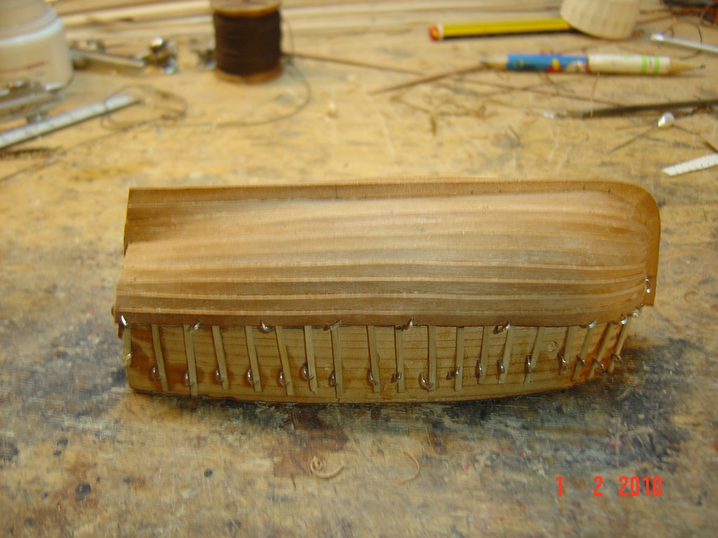

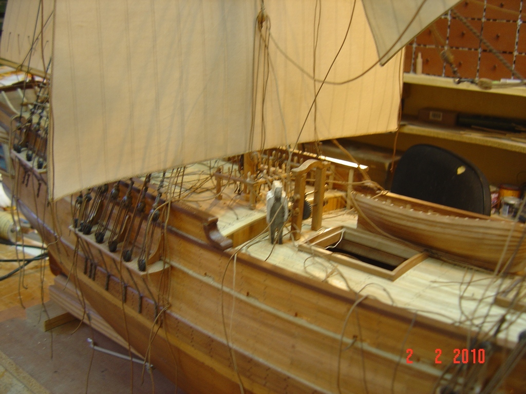

Construcción del bote auxiliar
Aunque ya explique el sistema de construcción de botes pongo también como recordatorio la construcción del bote del Adelaide, solamente pondré las fotos, las explicaciones están en el hilo del correillo La Palma

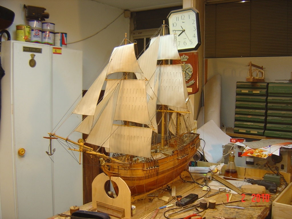

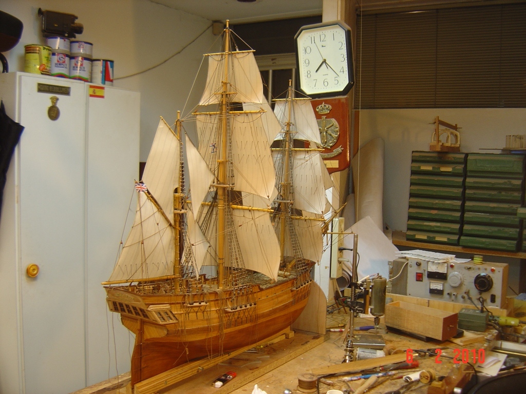

Con estas fotos termino la presentación de el Adelaide

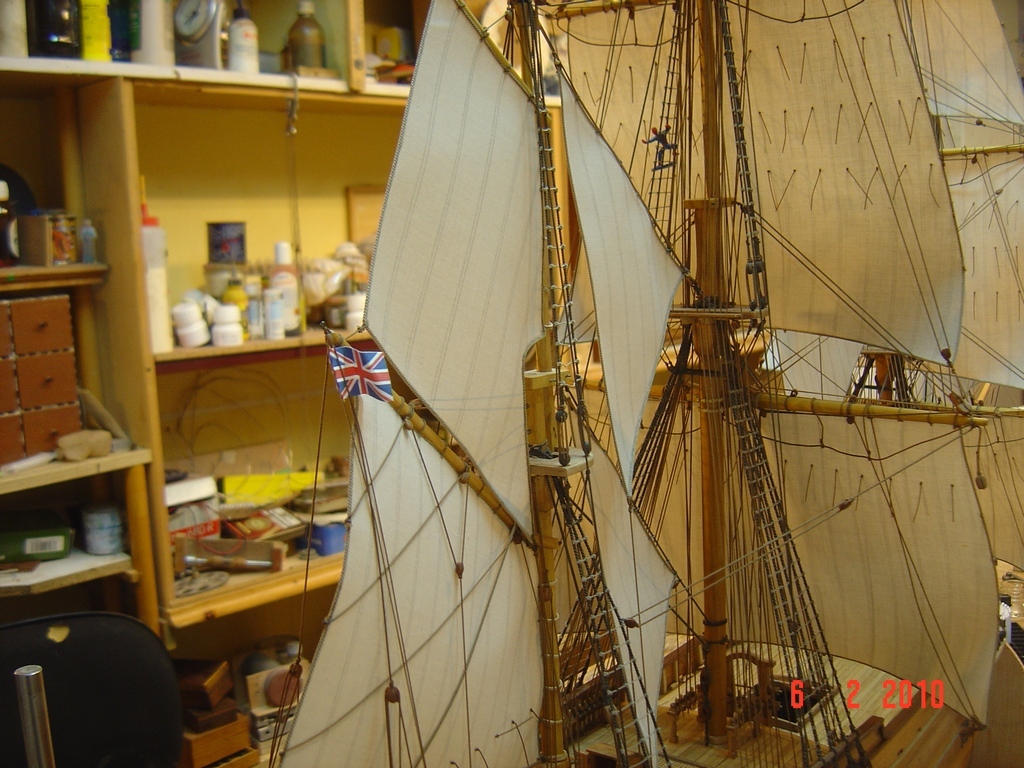

Qué tela usas en las velas de este modelo? Me gustó el aspecto que tienen
