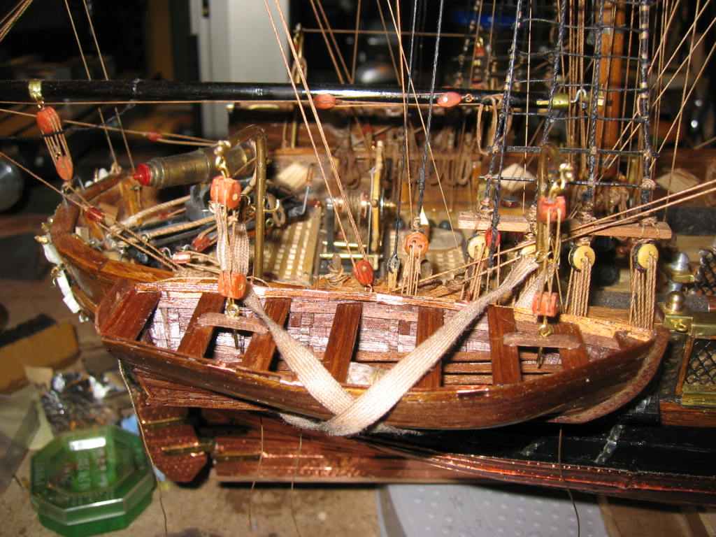

No, no lo había puesto... iba con prisas. El método es muy simple y desde mi punto de vista, despues de haber probado muchos métodos, es el que me parece más fácil y realista. Utilizo cinta de bandera, que hay en las mercerias de todos los tamaños, y se corta el trozo adecuado, este trozo se embebe totalmente en cola ligeramente diluida, (ligeramente, es decir que esté mas bien densa) una vez embebida en cola se moldea dandole la caída y las vueltas que se quiera, se sujeta con pinzas de la ropa hasta que se seca, vale usar secador; una vez seca se retoca asegurando los pliegues con cola, pero ahora puntualmente donde proceda...una vez seca se cuelga y ya tenemos bandera en calma chichaJavi_1956 escribió:Ramón:

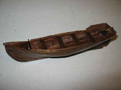

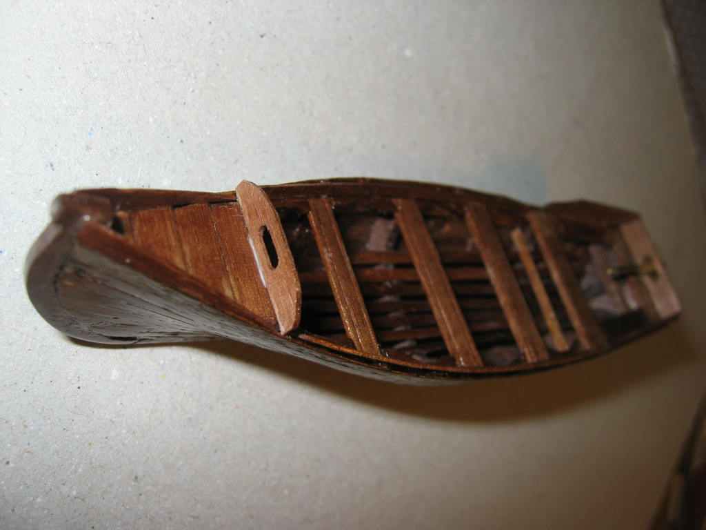

La otra barca, tipo canot o serení, es decir mas afilada que al anterior que responderia mas al tipo barge o lancha, (aunque estas definiciones son de hilar muy fino) ya casi está.
Reitero una vez mas mi queja de lo mal que salen estas cosas en fotografia...se cubren como con una pelusa blanca que sin duda son brillos que en la realidad no existen

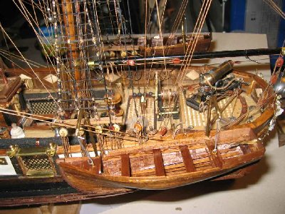

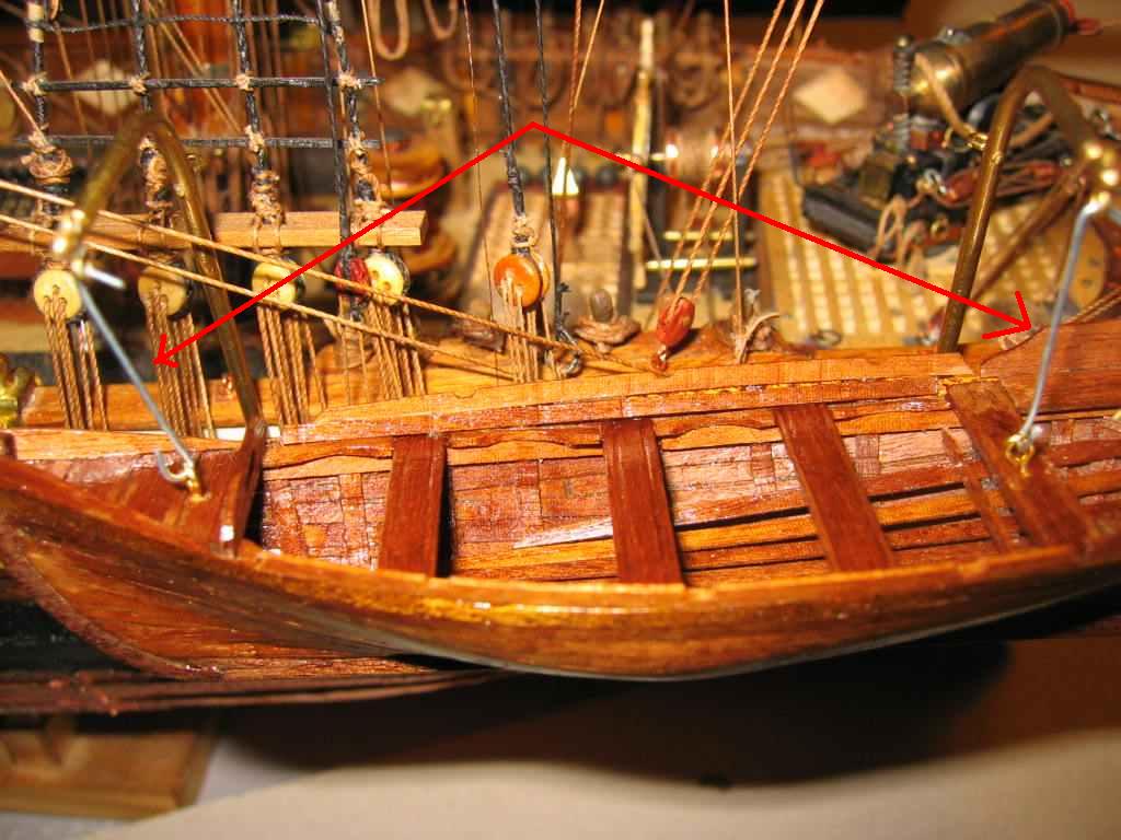

Otra mas. En esta se aprecia bien el perfil afilado de la embarcación.

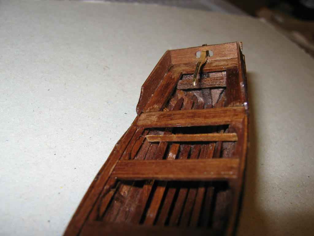

Creo que en alguna se ve tambien que la caña del timón la he tallado en laton

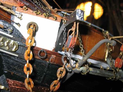

A las anclas le faltaba la cadena del cepo (me había quedado sin cadena)...ahí está puesta

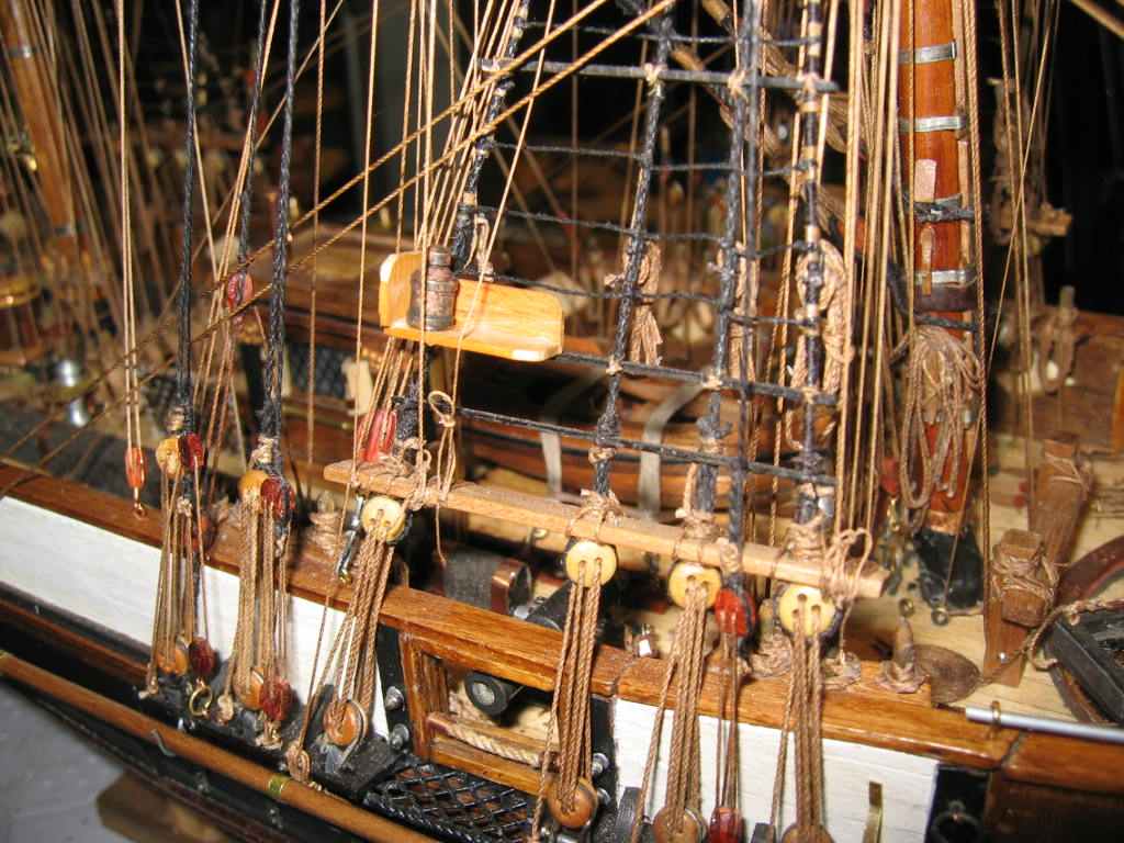

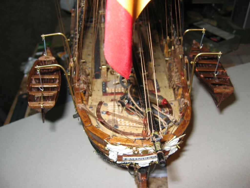

Las barcas ya están listas para ser colgadas en sus pescantes. Las presento provisionalmente para calcular la altura, el golpe de vista, problemas no previstos etc...
- ramon
- Mensajes: 4647
- Ubicación: madrid

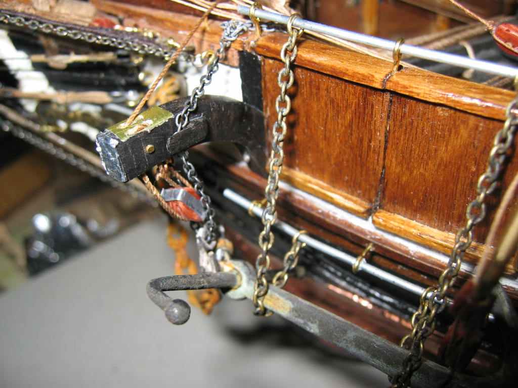

Para colgarlas provisionalmente utilizo estos trocitos de alambre. Esto es extraordinariamente útlil y servirán de tutores hasta que las barcas esten definitivamente colgadas con sus aparejos de cuadernal.

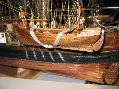

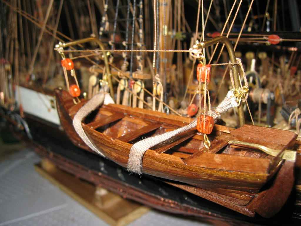

La primera de las barcas queda colgada en sus pescantes. Se cuelga mediante dos aparejos de cuadernal y dos bandas de lienzo. Ojo, esto es lo mínimo pero no lo máximo, esto quiere decir que esta sujección basica solia complementarse con multitud de amarres, sujecciones, etc... En principio lo dejo así, pero no descarto añadir algun otro amarre
- ramon

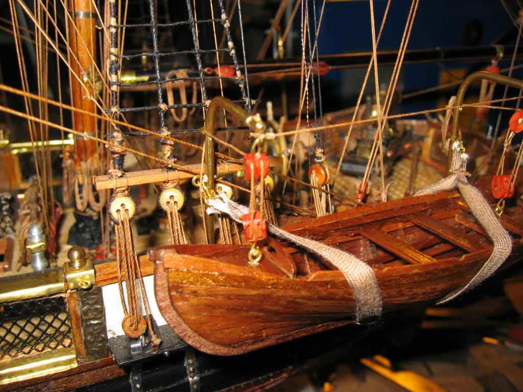

La otra barca pende con un esquema identico a la anterior.
He añadido un par de luces de posición que ya estaban en el anterior modelo. Las he tocado muy poco casi por cuestiones sentimentales.
