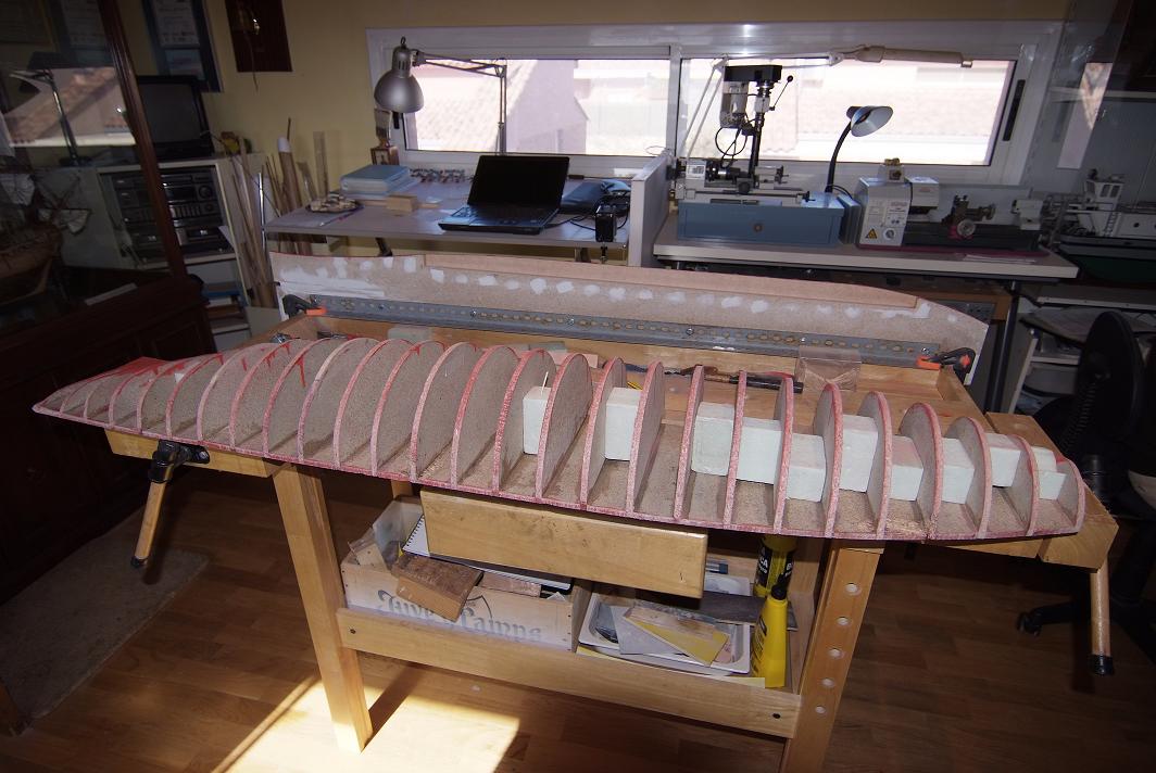

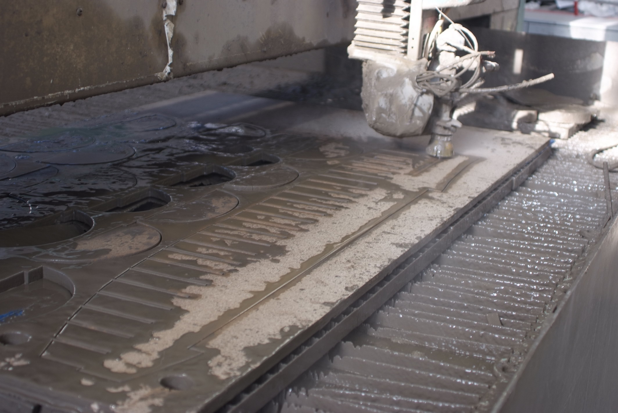

Lo primero fue hacer un molde. Esta vez un molde positivo. El molde se hizo con las cuadernas dibujadas en Autocad, que fueron cortadas en madera (aglomerado) con una maquina de corte de agua a presion (ver foto).
Posteriormente se ensamblaron los dos semimoldes y el espacio entre cuadernas se relleno con poliuretano de alta densidad, y forrado de una capa de tela de vidrio con epoxy para darle resistencia.

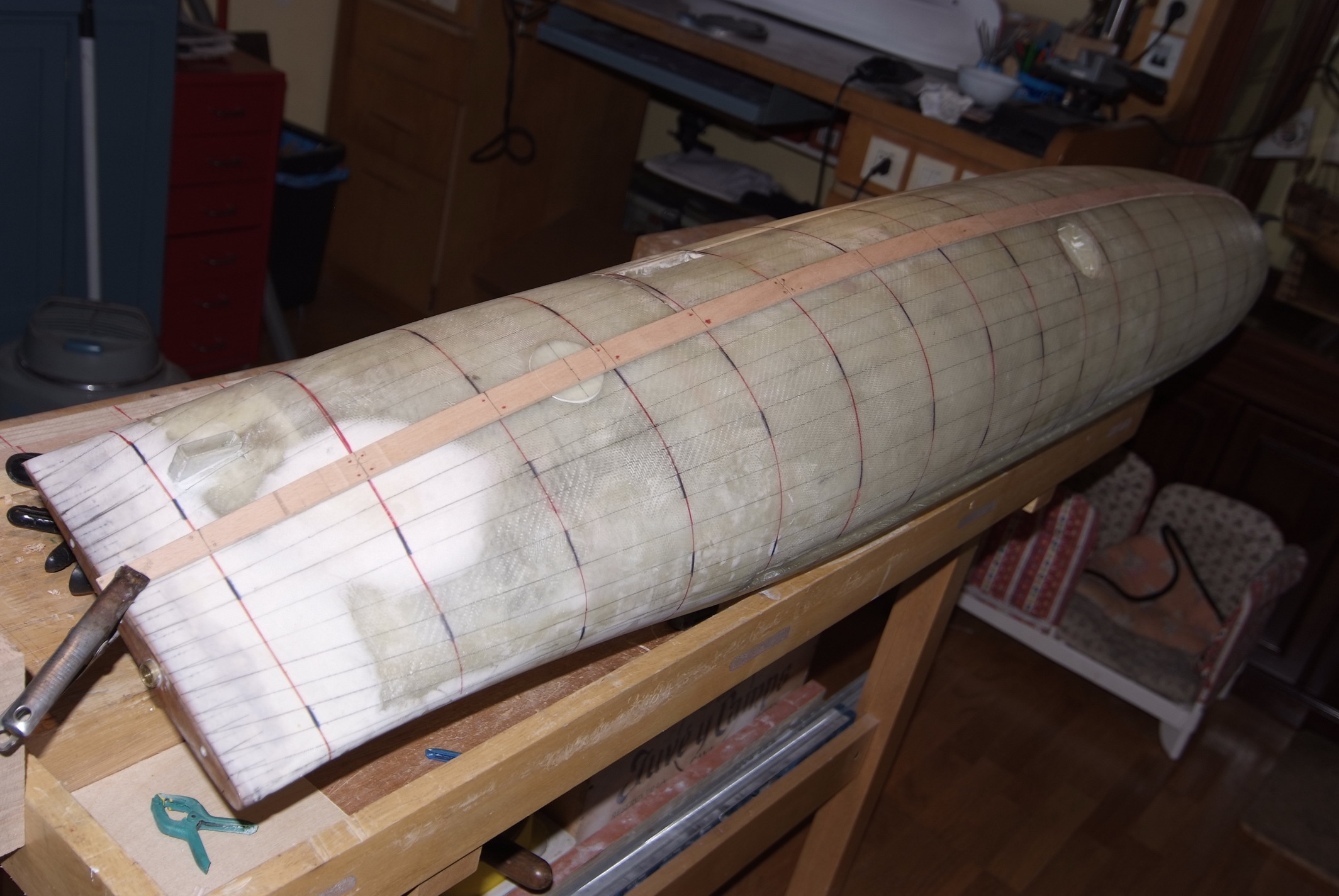

Sobre estos dos semimoldes se estratificaron 2 cascos, en epoxy-fibra de vidrio, uno para Antonio y otro para mi.
El sistema de tapa y escotillas de acceso es el diseño habitual en mis barcos: tapas de policarbonato embridadas.

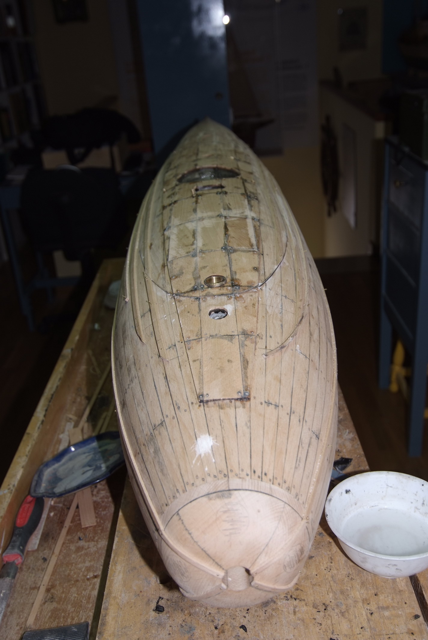

Se han forrado a tracas los cascos realizando previamente un estudio sobre los metodos de forrado de barcos de la epoca (1840). La proa, miradores y torre estan realizados por piezas pegadas (quesitos) con epoxy negro para posteriormente ser torneadas, dejando como acabado el efecto de calafateado entre la union de las piezas.

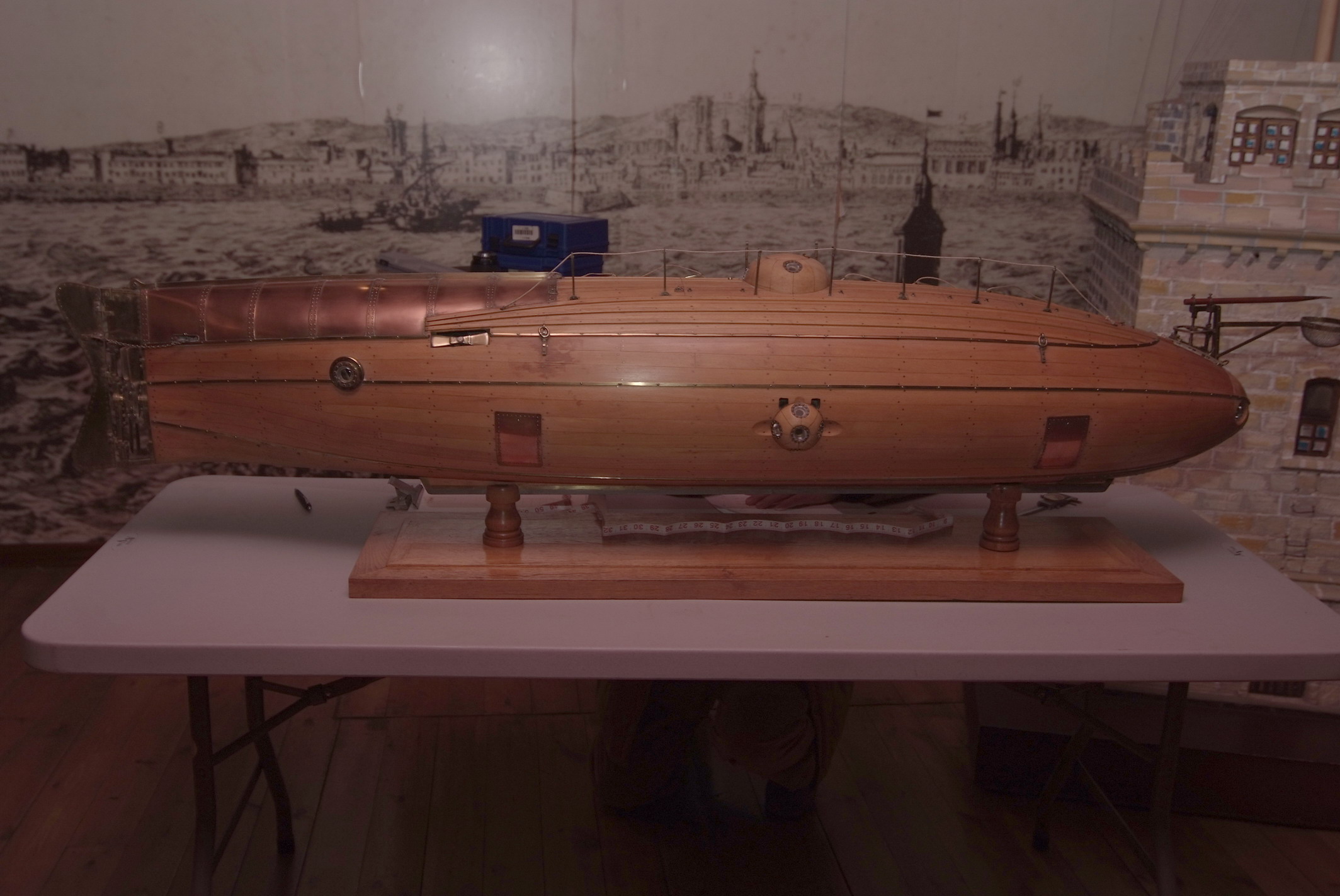

La idea es reproducir con total exactitud el submarino de Monturiol, (submarino, no sumergible), en base a la documentación existente, y alli donde esta no existe, repetir los detalles del modelo estatico de 1959.
Queremos tambien intentar con el modelo, demostrar que el diseño de Monturiol, en lo referente a su navegabilidad, era un diseño acertado, pese a los posibles errores que cometio.
Tambien queremos con este modelo, decirle (gritarle) al Mundo que en el desarrollo del Invento del Submarino, Monturiol fue uno de los que en su epoca mas aporto, como avances cientificos que a el sirvieron para que su invento funcionase, y sirvio a todos los inventores posteriores que se beneficiaron de sus estudios e inventos. Queremos con ello decir que el invento del Submarino fue fruto de las aportaciones de muchos a lo largo de la historia, pero Monturiol, fue el mas cientifico de todos ellos hasta entonces, y quien mas aporto. Ademas hizo el submarino mas bonito (una sardina), siguiendo las tendencias artisticas de la epoca (Modernismo, imitando la naturaleza).
El modelo del MMB es una reproducción del invento inicial movido por propulsión humana. Nosotros estamos reproduciendo el modelo propulsado por la caldera que él invento y las maquinas de vapor que su Ingeniero Pascual Deop construyo. Fue el primer submarino de la historia, ya que su funcionamiento no necesitaba salir a supeficie. El combustible que el y sus colaboradores inventaron, ¡generaba oxigeno en la combustión ¡, oxigeno para respirar, y para alimentar las lamparas de iluminación exterior.

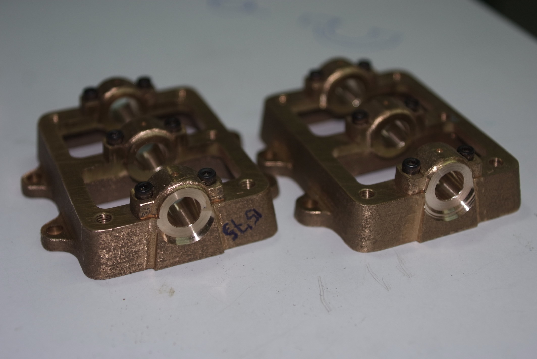

Asi que aunque inicialmente la propulsión iba a ser con motor electrica, creimos posible, como homenaje a Monturiol, montarle una maquina de Vapor, no la original, ya que de la misma no hay NADA de documentación que se haya salvado, salvo el hecho de que la de superficie era bicilindrica, y la de inmersion monocilindrica.
Asi que los Ictineos-II iran propulsados por una bicilindrica de doble efecto “Stuart Twin”, y que por razones obvias, usara como fluido Aire Comprimido. Os pongo algunas fotos.

Modelo estatico del MMB
Corte de las cuadernas del molde
Ensamblaje molde
Ensamblaje molde
Moldes terminados
Moldes terminados

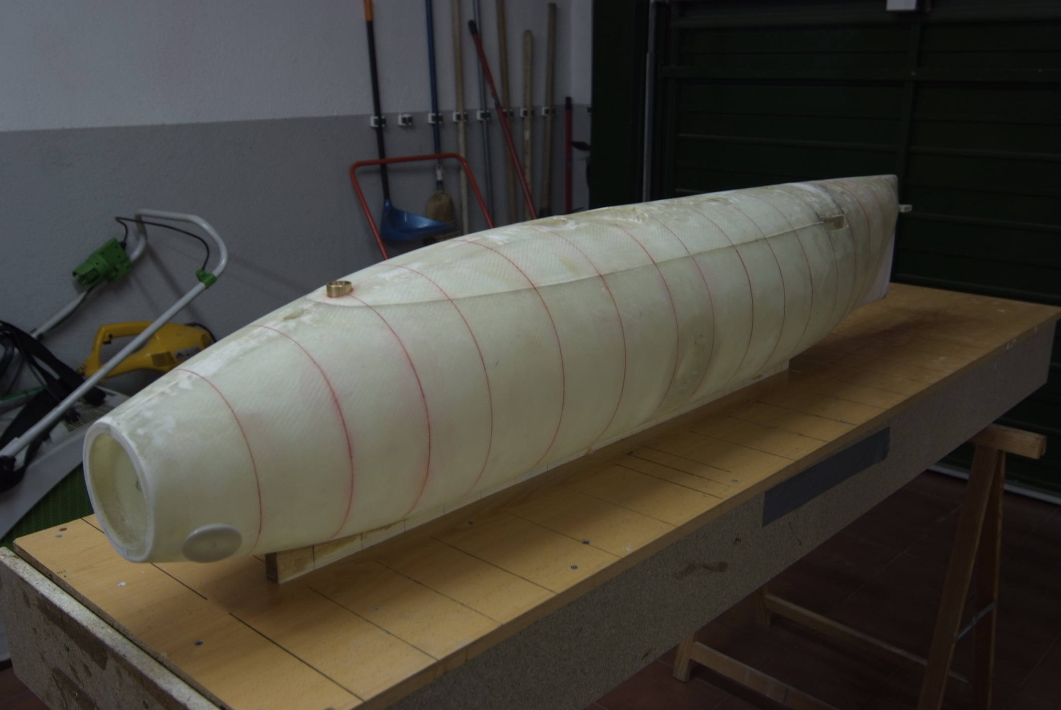

Casco de presion terminado, con la tapa de acceso cortada

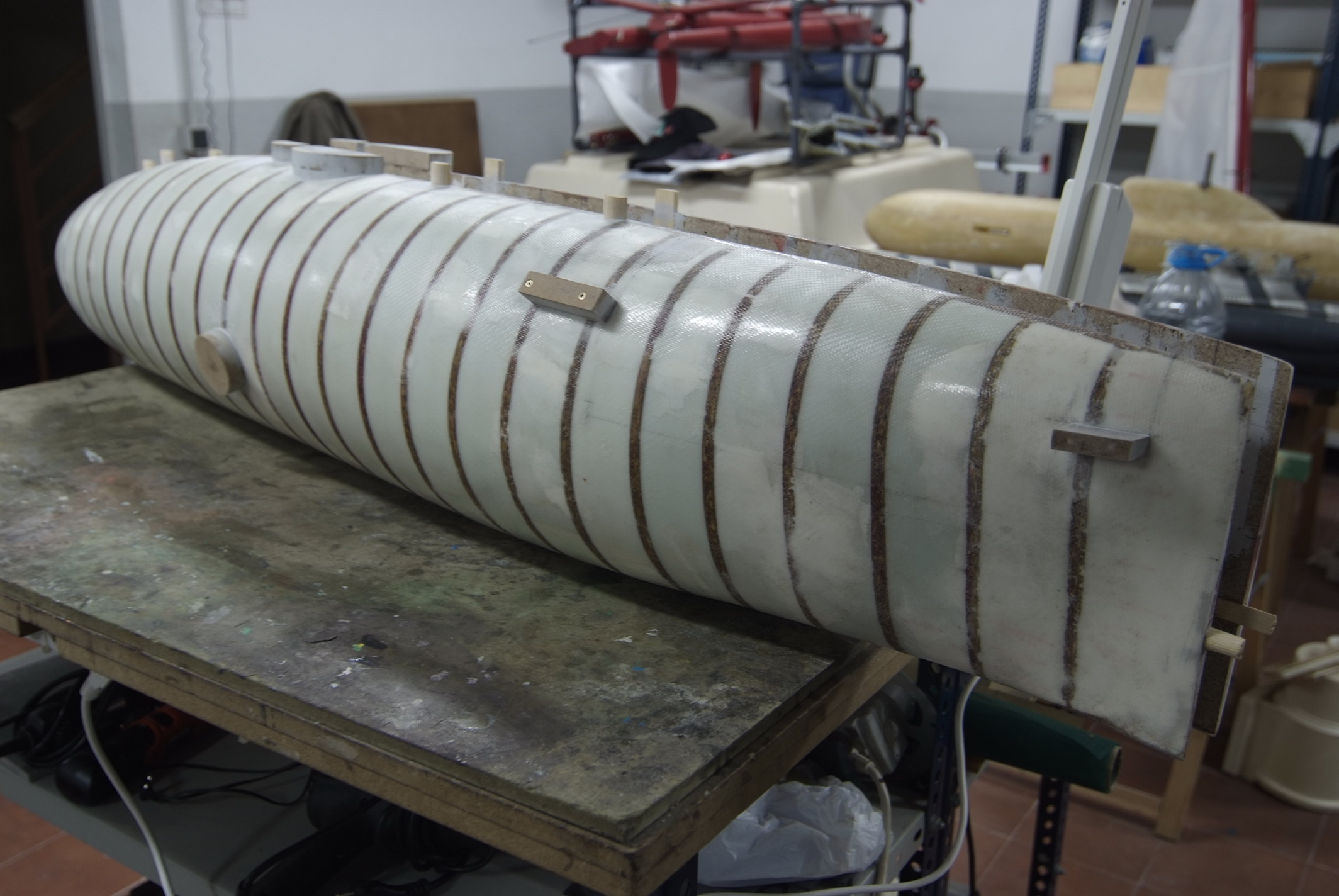

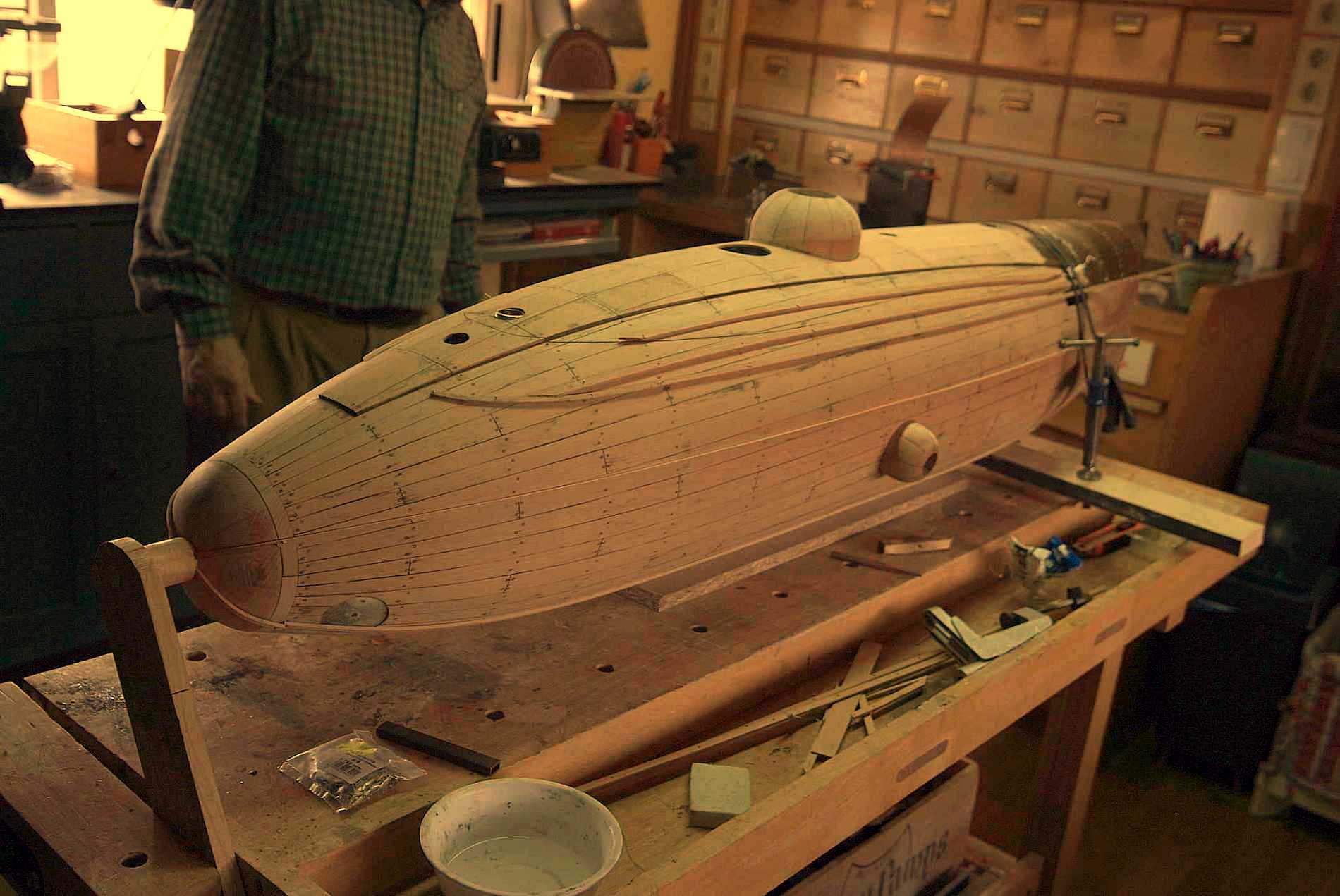

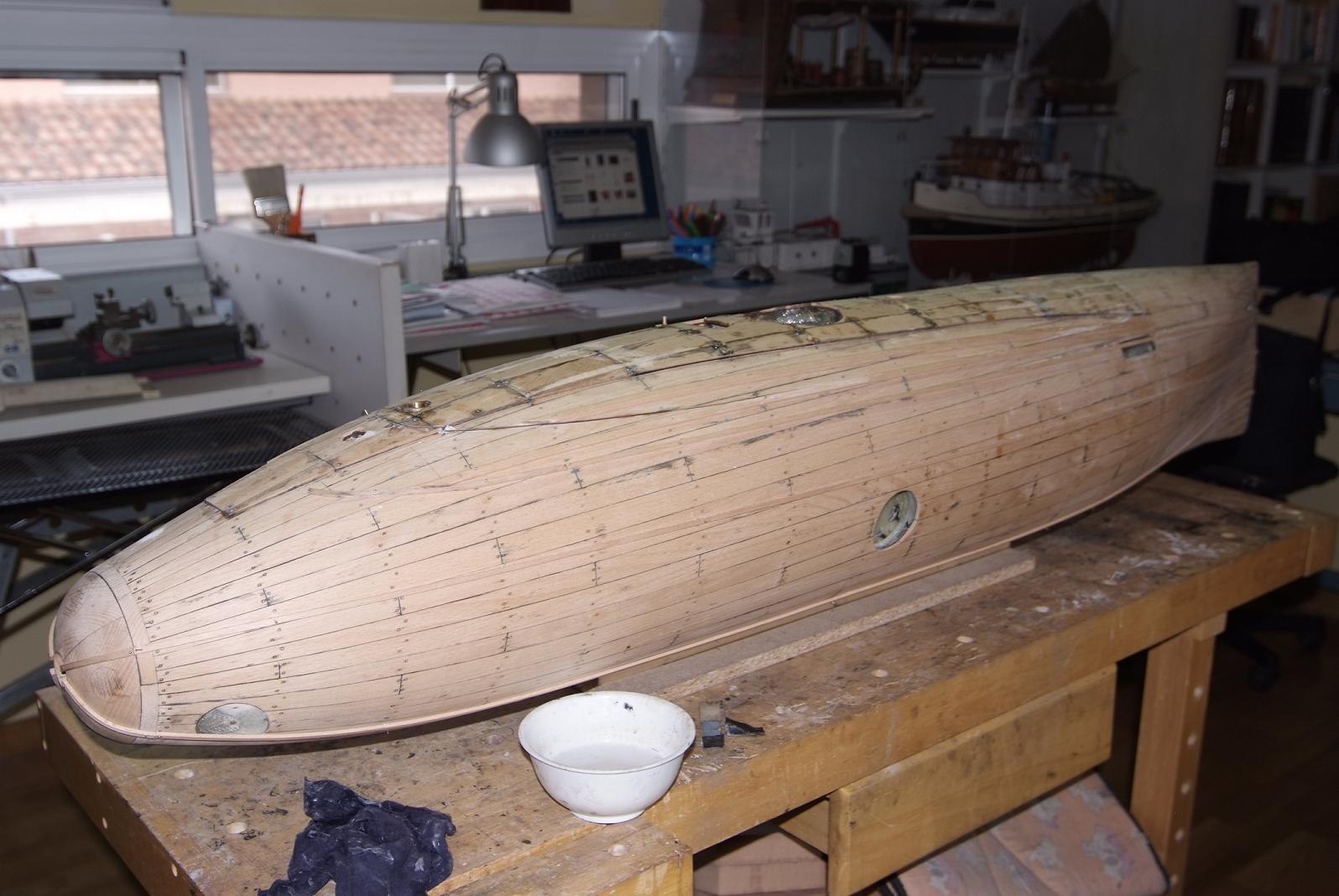

Inicio del entracado
Entracado terminado
Entracado terminado
Vista por proa
Vista por proa

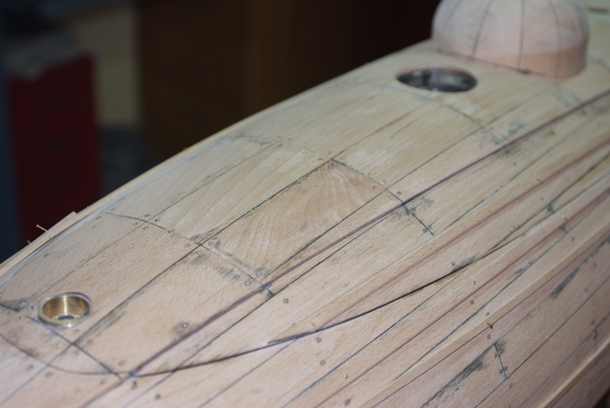

Forro de la cubierta

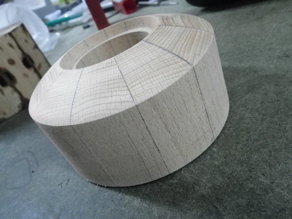

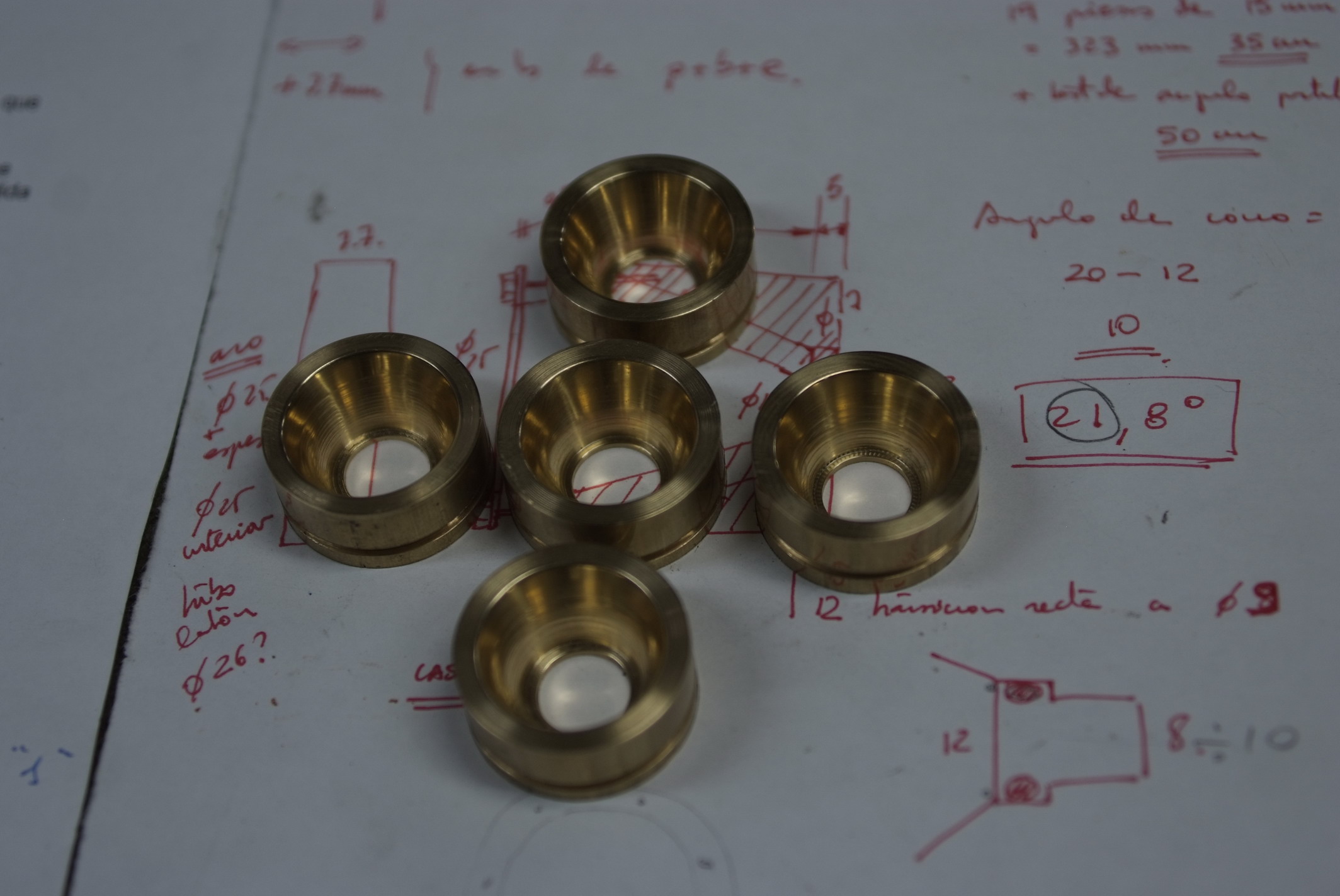

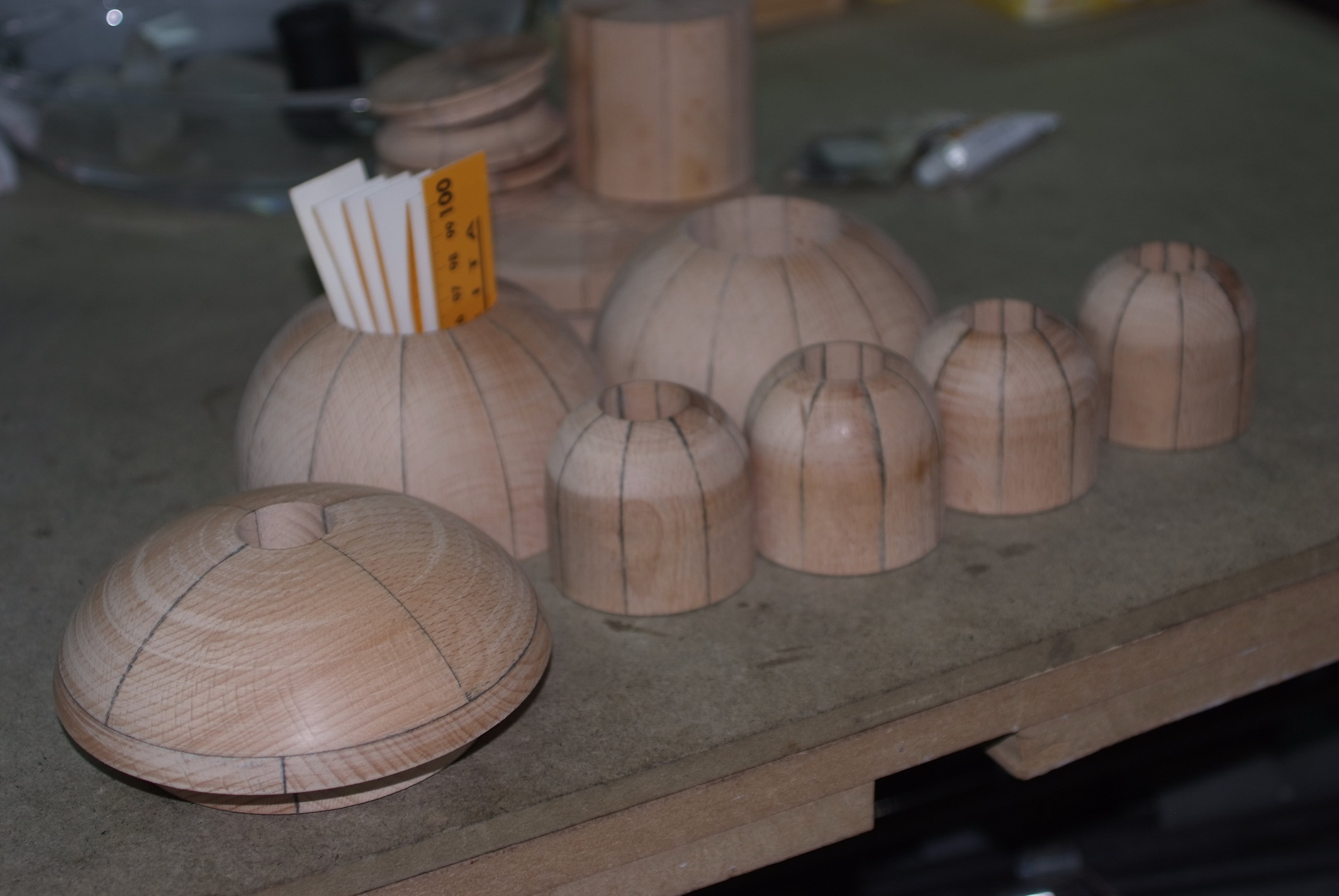

Detalle de las piezas torneadas
Torre (escotilla) despes de tornear

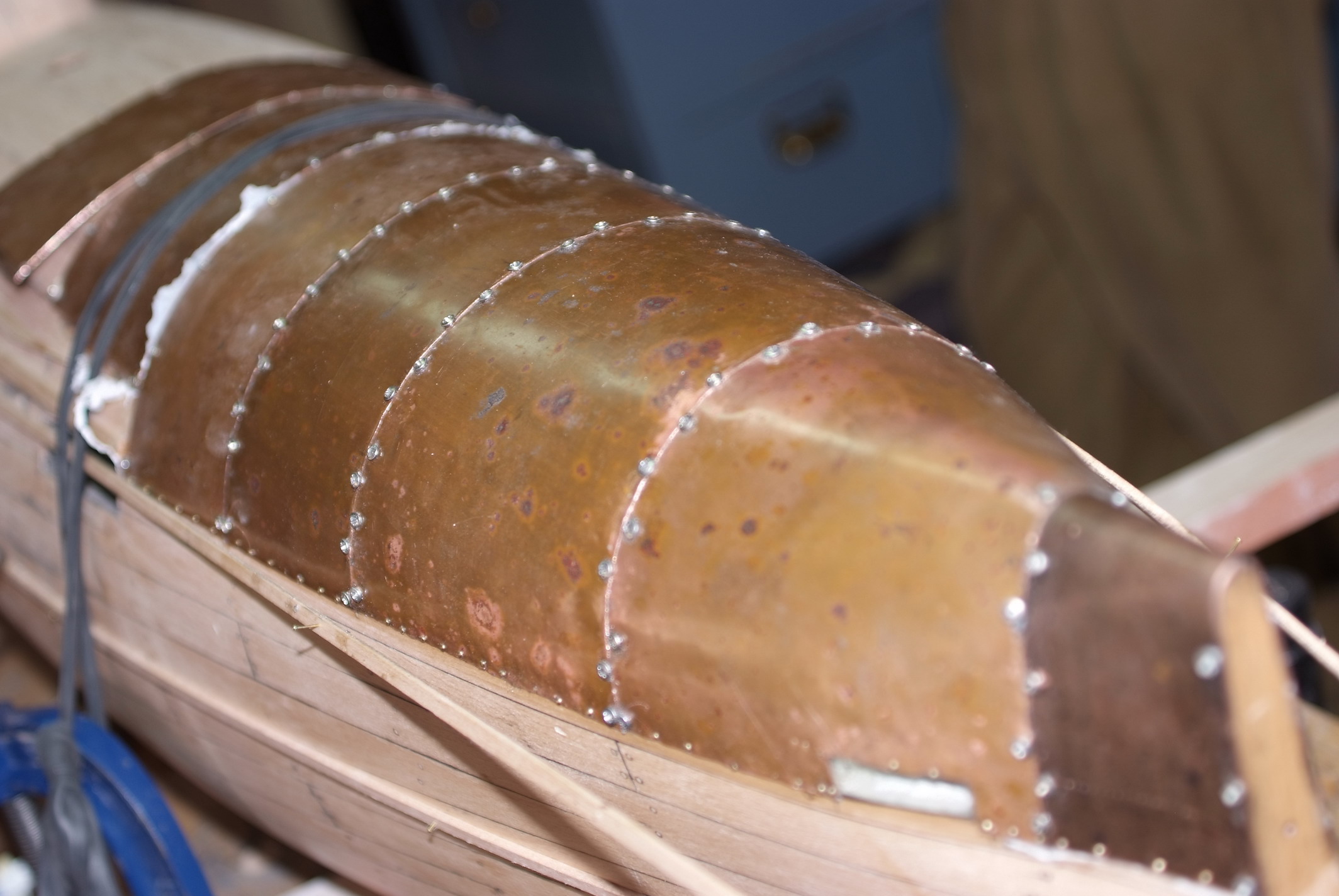

Forrado de cobre por popa
Ojos de buey, despues de tornear (hay que hacer 38!!!). luego hay que hacer el cristal, torneando barra de metacrilato.

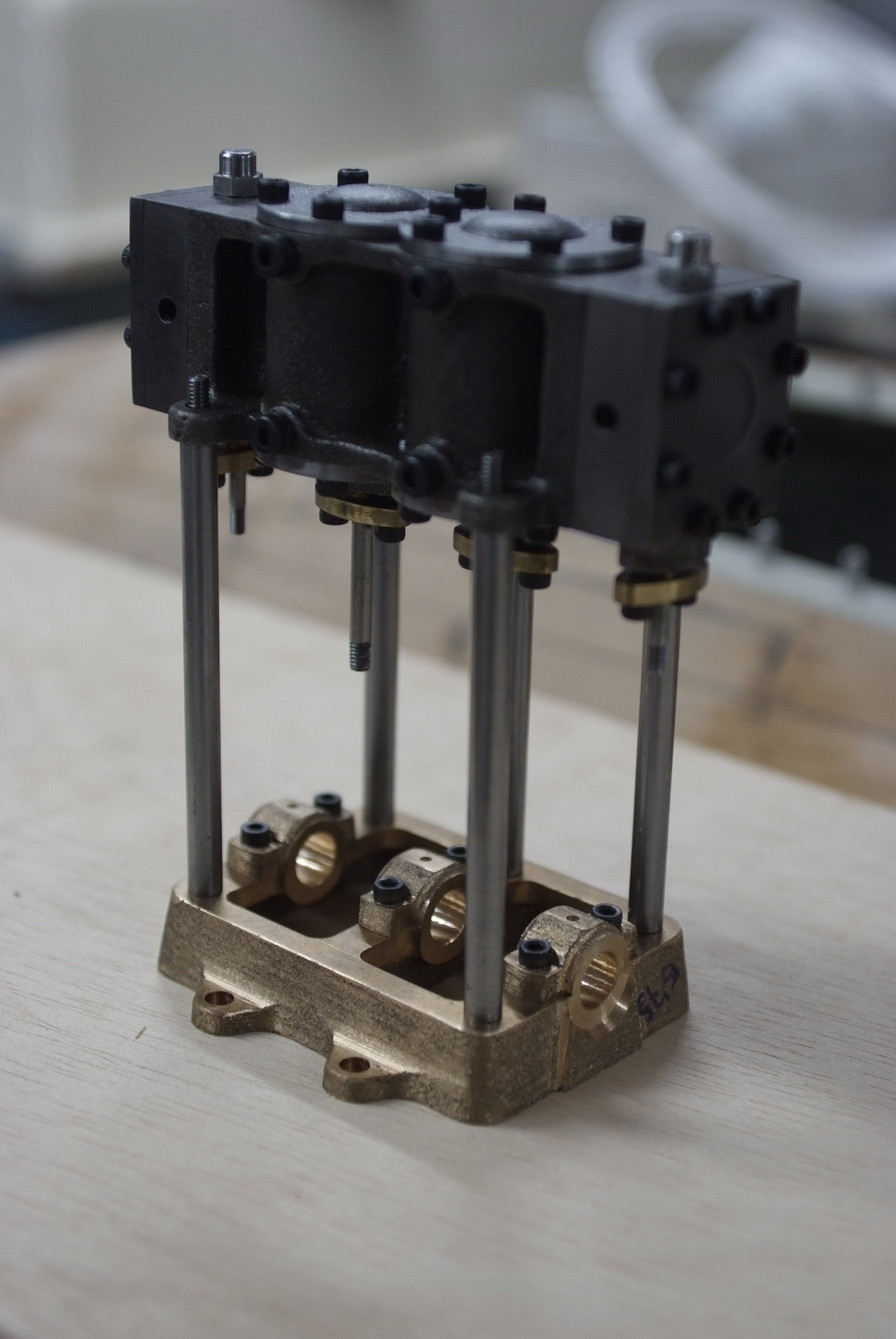

Stuart Twin
Stuart Twin
Detalle de las bancadas

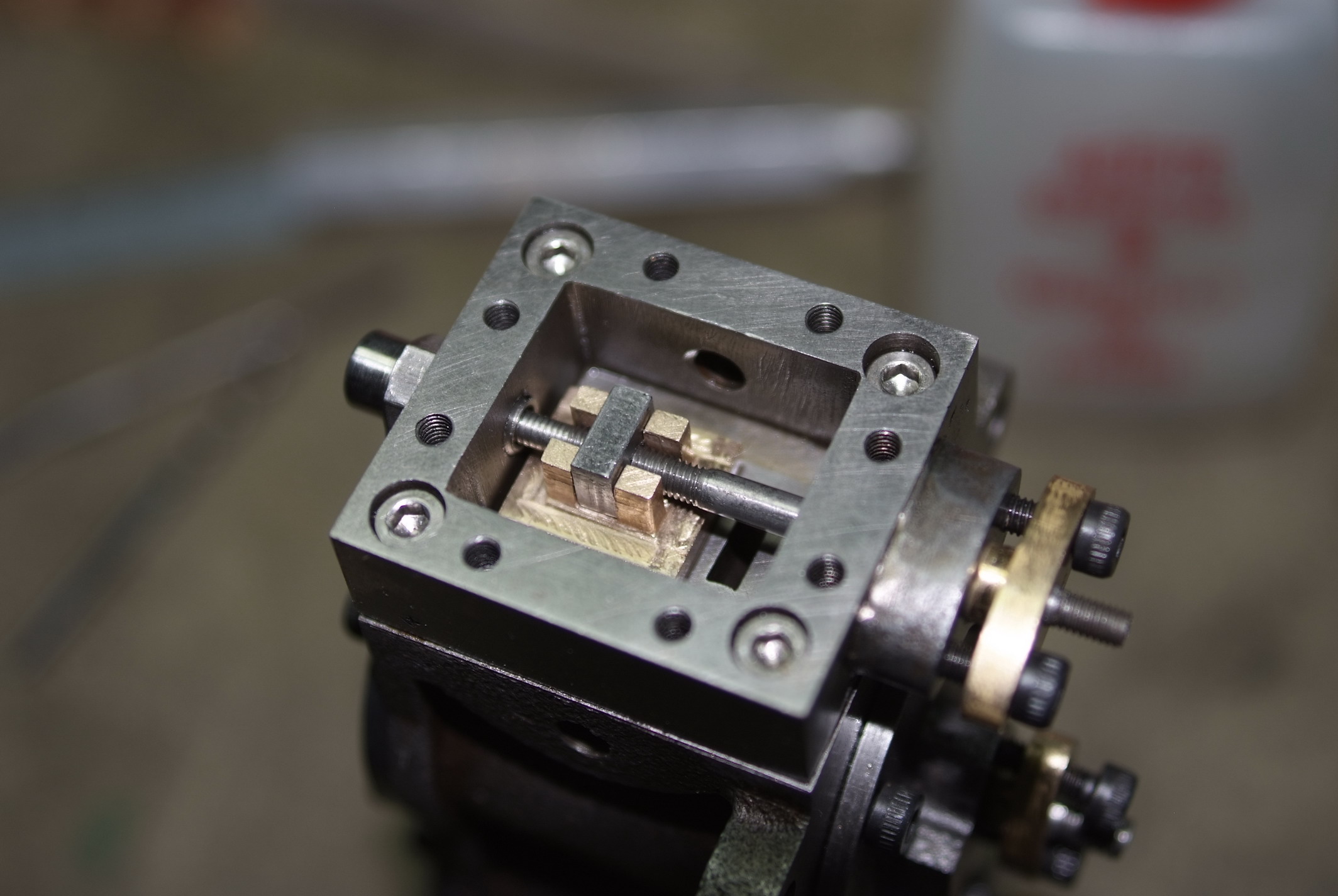

Valvula de corredera

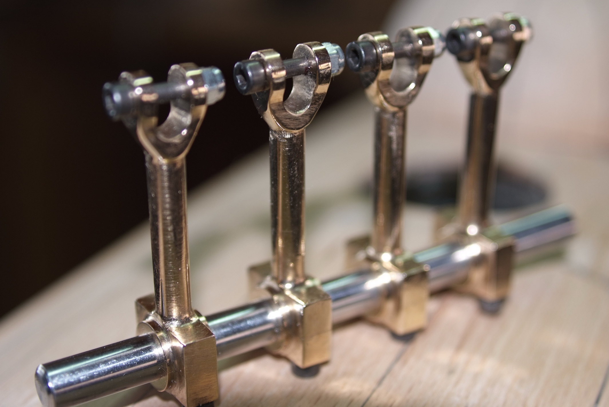

4 bielas para dos motores
Vista lateral
Vista lateral

¿Pedro como cortas la tapa para acceder al interior?, me refiero a que no haces un molde distinto para la tapa y otro para el casco y ajustan bien, a pesar del lijado y el grosor de la herramienta de corte.
PedroG
Mensajes: 26
Registrado: Jue Nov 11, 2010 3:11 pm
Re: Ictineo-II de Monturiol, a escala 1:10 RC
Mensaje por PedroG »
Efectivamente :) .
Para cortar la tapa prepara el minitaladro con su pie con un dico de corte de diamante.
Se sujeta con garantias el casco a una base solida, de tal froma que sea perfectamente horizontal.
Se marca sobre el casco la linea de corte, generalmente, cerca de la linea de flotacion o siguiendo alguna linea del casco del modelo que disimule el corte. Siempre es mas facil si el corte va a la misma altura sobre la quilla.
Con el minitaladro en marcha, se corre el conjunto pie+minitaladro, cortando la "tapa".
Puede haber puntos en que por las curvas, el disco de corte no "entre". En esos puntos (proa y popa) hay que hacer el corte a pulso.
Posteriormente, se colocan pegadas unas calzas de 1mm sobre el corte del casco distanciadas de tal forma que se "reconstruya" la altura de corte. El corte lado tapa se encera (no olvidarse este paso!!!!). Se juntan casco inferior y tapa y se sujeta con cinta americana.
Se rellena la "grieta" con pasta formada por la misma resina (fundamental e imprescindible) empleada en estratificar el casco, con polvo de cristal. Cuando esta solido, se retira la cinta americana y se rellena esos huecos con el mismo proceso.
Cuando todo esta duro otra vez, con una lima de grano grueso y luego con lija, se eliminan los sobrantes y rebabas exteriores.
Finalmente con una hoja de cutter, se separan ambas partes casco y tapa (ya que no han quedado pegadas pues enceramos uno de los lados).
Y por ultimo, con la dremel y un rodillo de lija se eliminan los sobrantes del interior. Ojo que la dremel come mucho!!!.
Y asi queda el corte perfecto.
Finalmente, si el grosor del casco que hemos hecho es pequeño, 1-2 mm, es susceptible que pueda cojer deformaciones, hay que realizar una solapa o poner cuadernas en la tapa, para que no se pierda el ajuste. Hay que tener en cuenta que los estratificados estan sometidos a tensiones internas, y cuando se cortan, esas tensiones pueden deformar las uniones cortadas. Asimismo, por el efecto del calor cuando un modelo esta expuesto al sol.
Es un buen metodo de trabajo que da buenos resultados. :D

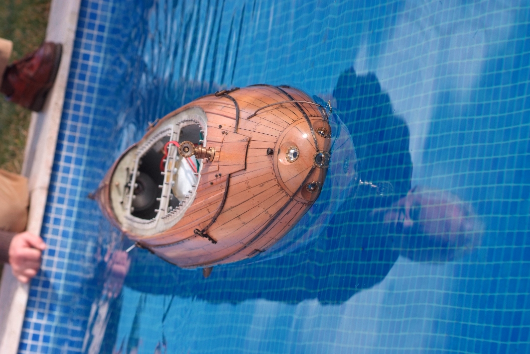

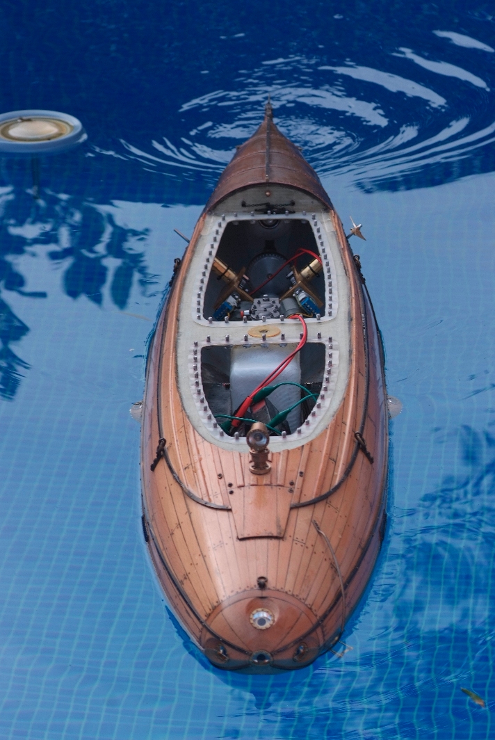

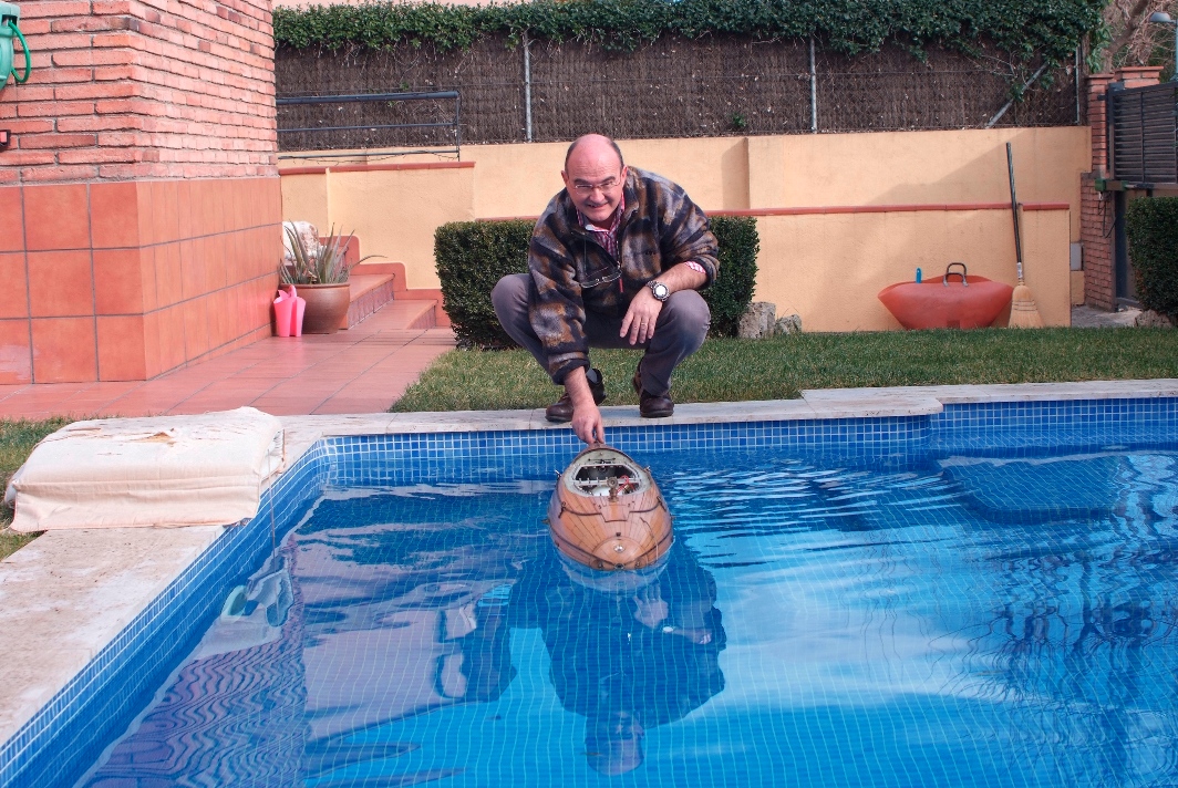

Ademas, la fase de construccion e instalacion de la maquinaria va muy avanzada. El dia 4 de Enero realice las pruebas de estanqueidad y de propulsion de la helice.
Las pruebas de estanqueidad resultaron muy bien ya que dada la gran cantidad de sellados que lleva, solo ha sido necesario cambiar una junta de una de las helices de virada.
Por lo que a la propulsion se refiere, alimentando el motor auxiliar electrico con 6 V, resulto una navegacion muy realista, incluso el Ictineo iba demasiado deprisa, pero es que tampoco cargaba todo el peso que finalmente debe llevar. El timon maniobra muy bien, pero le he aumentado la caña de timon en el servo para que el timon gire el angulo necesario.
En breve colgare en youtube unos videos del funcionamiento de las helices de virada y de las pruebas con el motor Stuart, alimentado con aire comprimido.
Adjunto un par de fotos de las pruebas,
