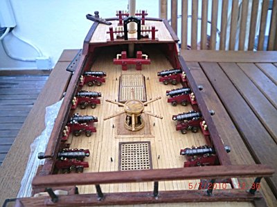

Royal Caroline 1749
Royal Caroline 1749

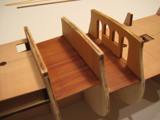

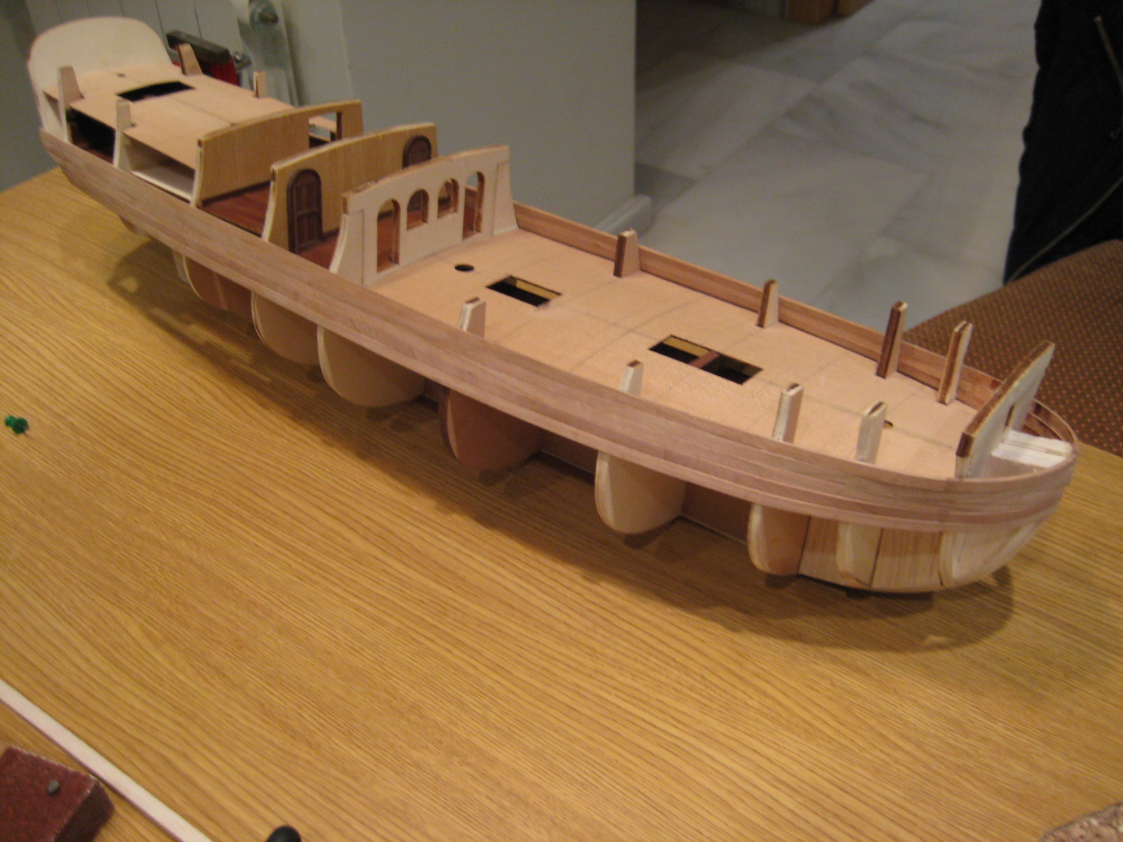

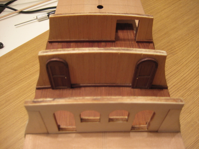

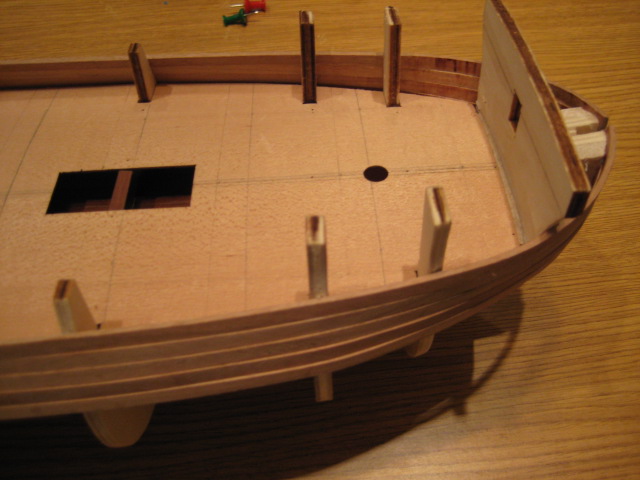

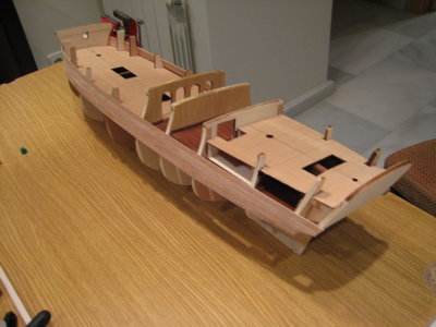

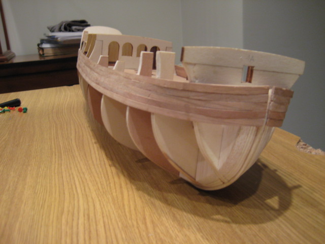

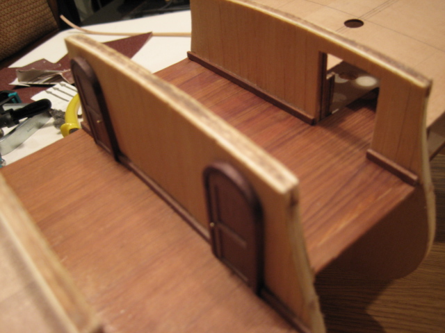

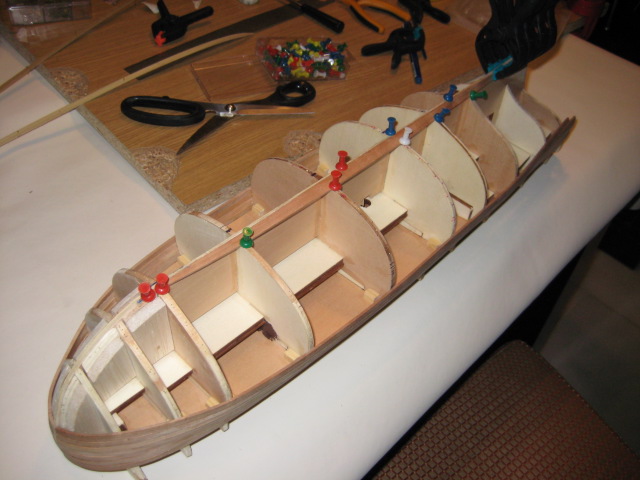

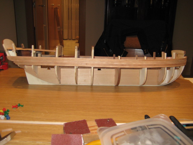

Como la falsa quilla del Kit es de contrachapado, he cortado las partes vistas para hacerlas con tablero de cerezo. Después he montado el armazón del barco y he forrado las dependecias interiores aunque apenas se verán a través de las ventanas.
Re: Royal Caroline 1749

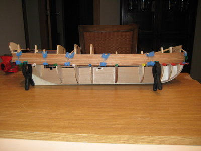

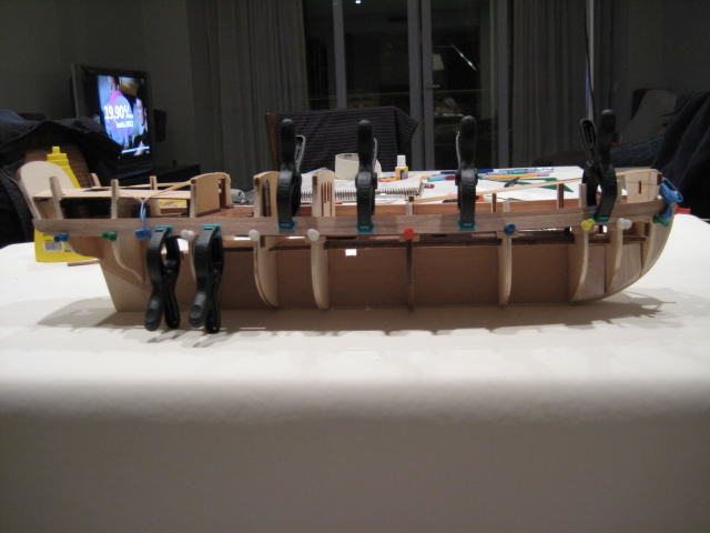

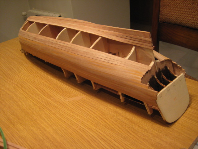

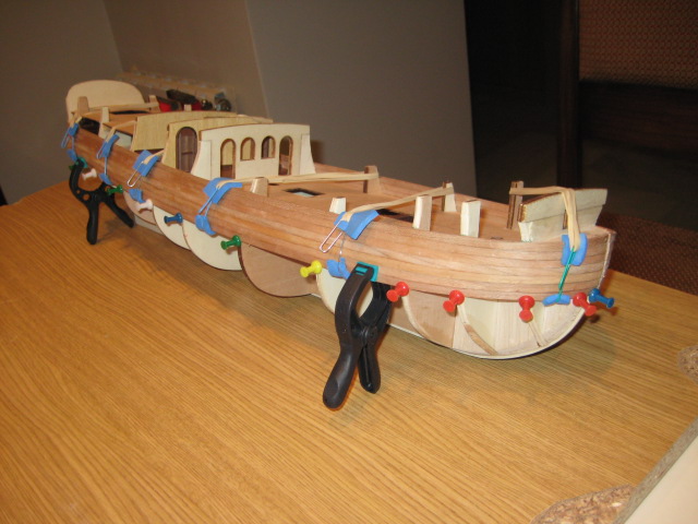

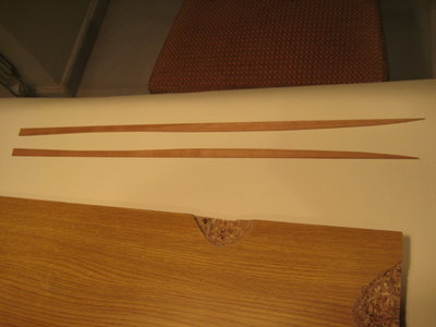

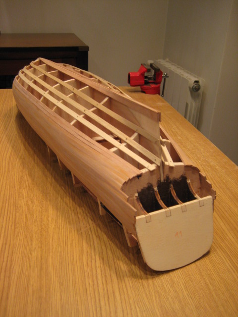

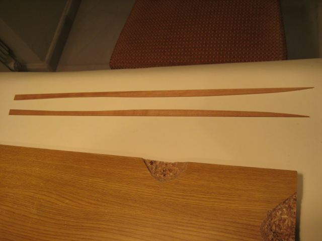

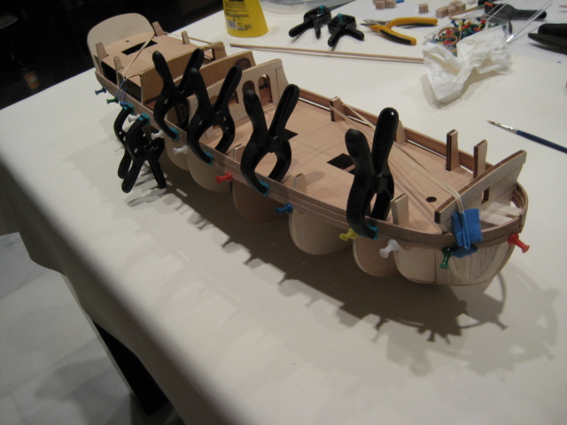

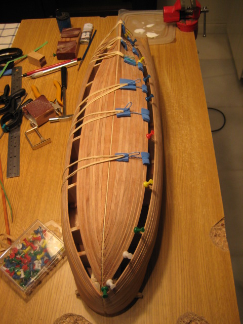

Después he comenzado a trabajar en el casco. Mi intención es realizarlo con un único forro, y para eso estoy utilizando listones de cerezo de 2,5 mm de espesor que he tenido que comprar a parte.

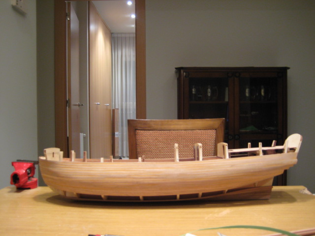

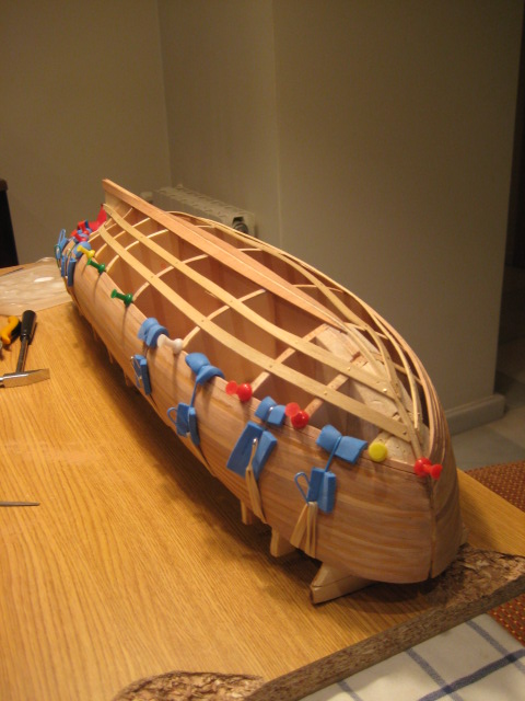

Tuve que empezar a forrar el casco de nuevo, pero he avanzado bastante.
Si alguien me pudiese decir cual podría ser la madera mas adecuada para la cubierta (tilo, ramín...) se lo agradecería.

Hola Amadeo; para la cubierta de mi RCaroline he utilizado Tilo, con una aplicación de tapaporos y de una mano de Lasur de teka muy suave

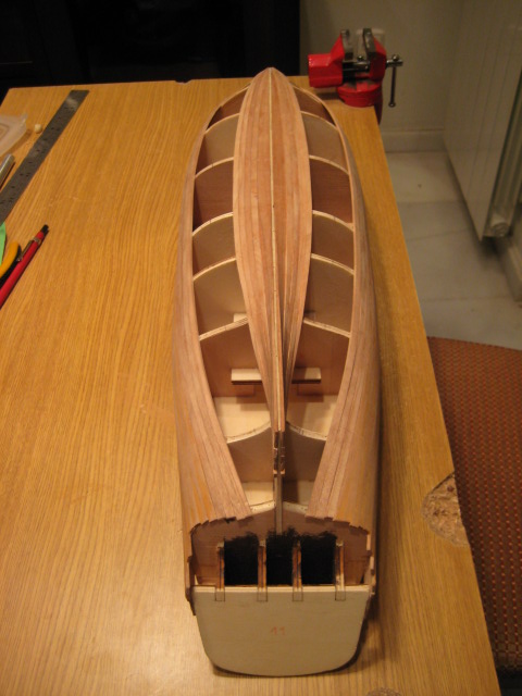

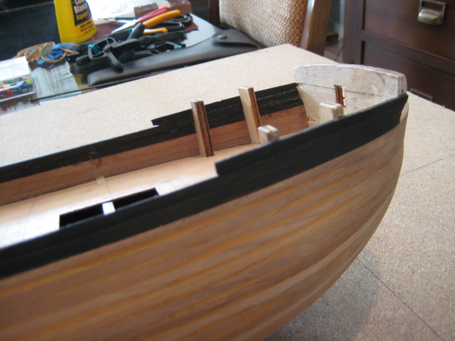

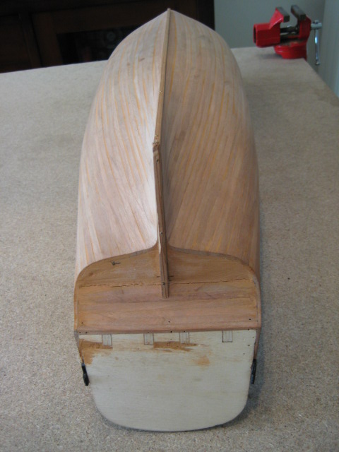

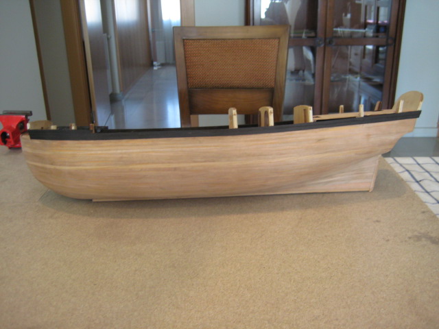

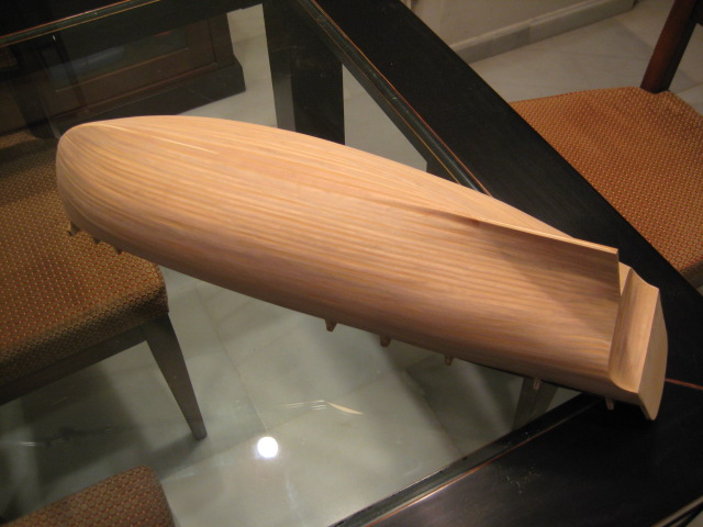

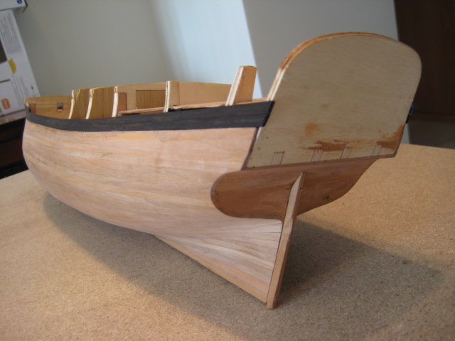

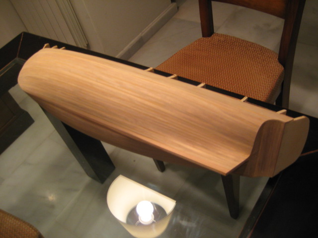

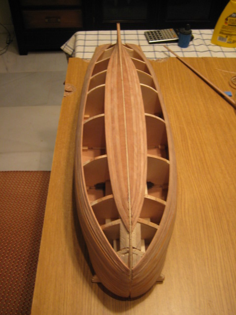

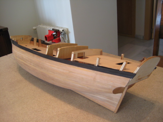

Bueno he avanzado un poco más. He cerrado la parte inferior del casco y he quedado bastante contento porque he conseguido no introducir atunes como quería. Tampoco he necesitado tracas perdidas. Después he colocado una quilla provisional para lijar un poco el casco y que se adapte a ella en la popa, aunque el lijado definitivo lo dejo para mas adelante porque estoy seguro de que todavía el casco se llevará más de un golpe.
Y por último he empezado a forrar la parte superior del casco que en teoría debería ir pintada de color azul, pero como no quiero pintar la madera estoy utilizando madera negra de ébano. A ver que tal queda.
