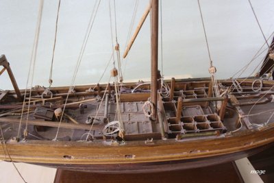

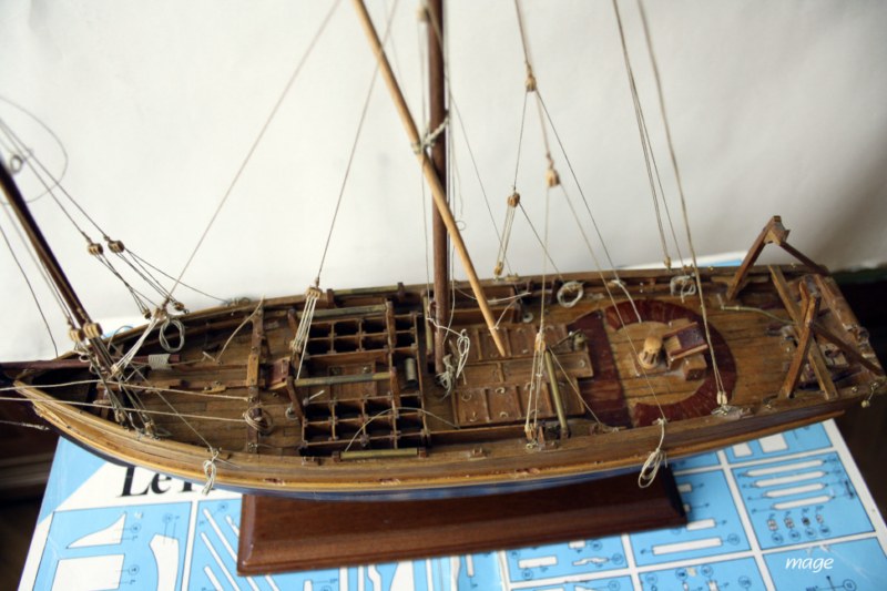

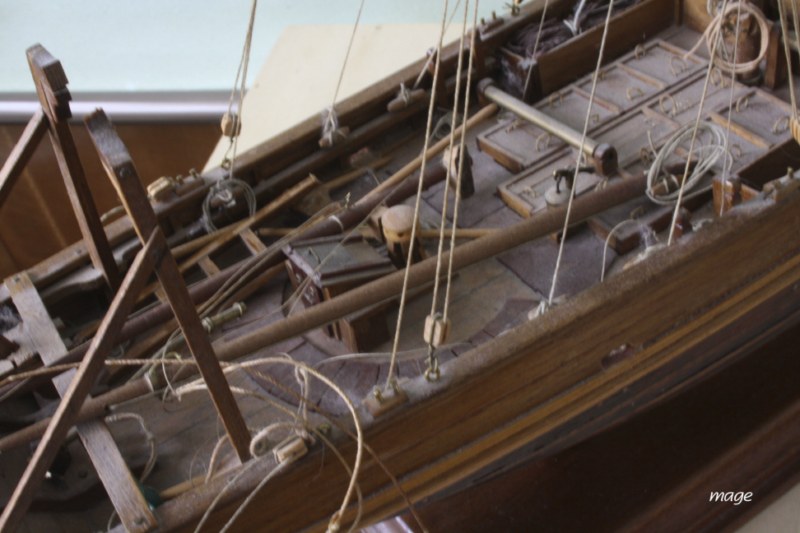

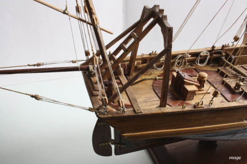

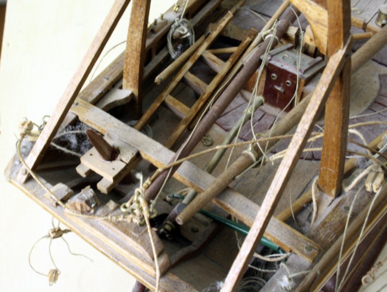

Como no encuentro una sección de restauración inicio este “hilo” aquí, sobre la limpieza y restauración de esta maqueta, montado hace 15 o 20 años.

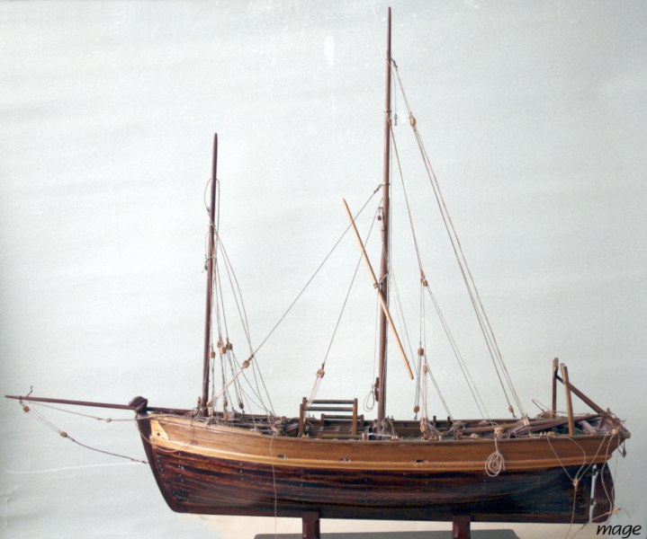

Le Fecamp Lugre Kit de DIKAR, a primera vista presenta los siguientes desperfectos:
El casco y el mayor no parece que tiene daños graves
Desmontada la maniobra estay de palo mesana y desaparecida su verga
El Mesana tronchado en su base, y la botavara desmontada y toda su maniobra
Desmontado el dintel y travesaños de bastidor

Ya he desmotado las piezas rotas, le he limpiado y he visto otra avería mas grave, tiene partido el timón

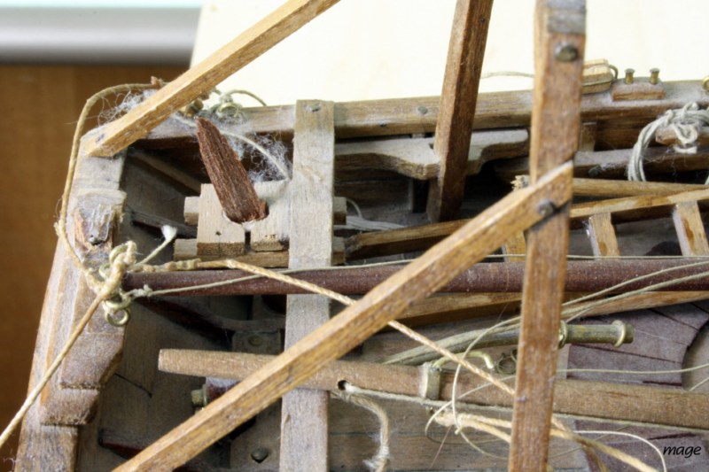

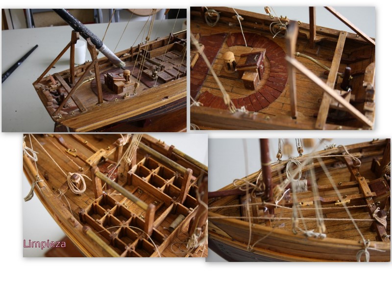

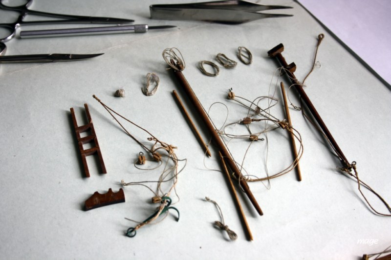

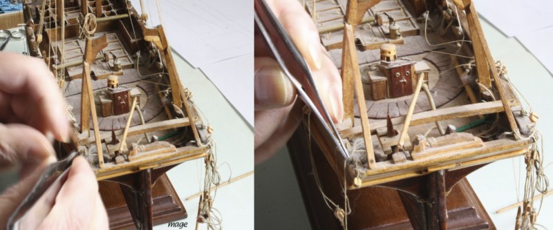

Procedo a desmotar toda la maniobra de la botavara y el trinquete, intentando salvar todas las piezas posibles.
Y a continuación limpio el modelo, según métodos tradicionales y frecuentemente explicados en el foro.
Encontrada otra avería mas grave, timón roto
Continuara...
mas imágenes http://picasaweb.google.com/magemodel/R ... DeLeFecamp#" onclick="window.open(this.href);return false;
Piezas salvadas,de momento
antes de la limpieza
Limpieza del modelo
Limpieza del modelo

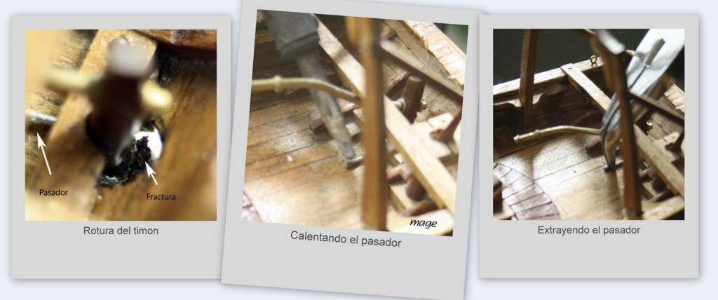

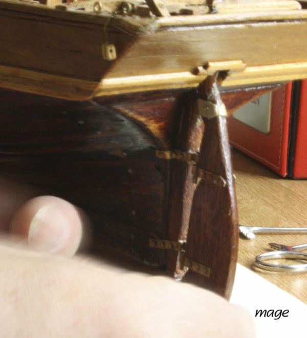

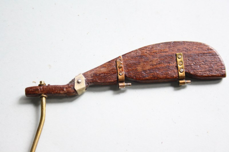

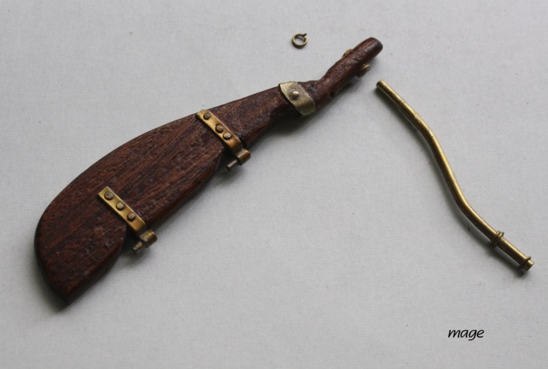

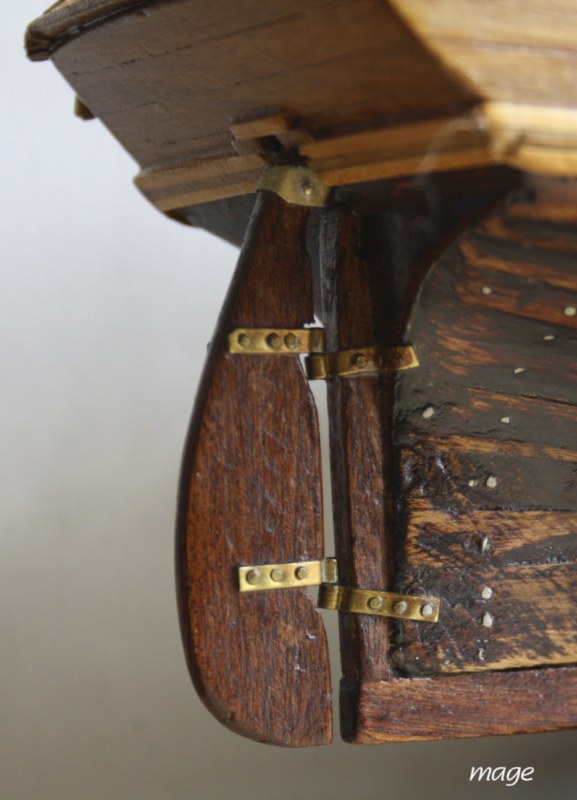

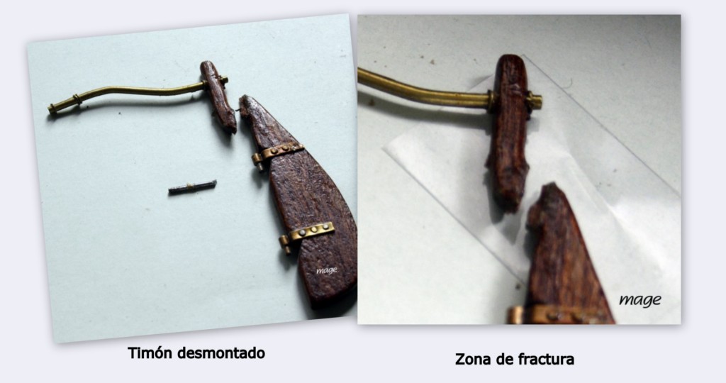

Le Fecamp Arreglo del timón
Continuo con la restauración
1º Saco el timón, calentando el pasador con un soldador, pues está pegado con “ciano” o epoxi y tirando de él con unos alicates de puntas.
2º Se pega ligeramente y se taladra en la unión para colocarle un pasador de refuerzo.
3º Colocar el pasador y pegar definitivamente; yo le puesto el pasador de madera, hecho de un palillo.

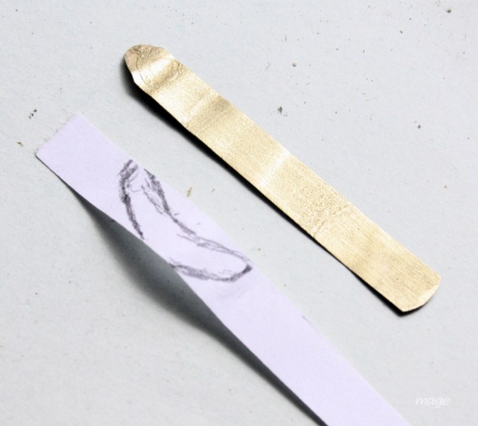

4º Recortada de una lámina de metal se coloca un refuerzo o brida abrazando la zona de fractura.
Todo pegado con “ciano”
Próximo envío: Montaje del timón en la maqueta
Imágenes completas en:
plantilla y lamina de metal
Timom reparado
Timom reparado

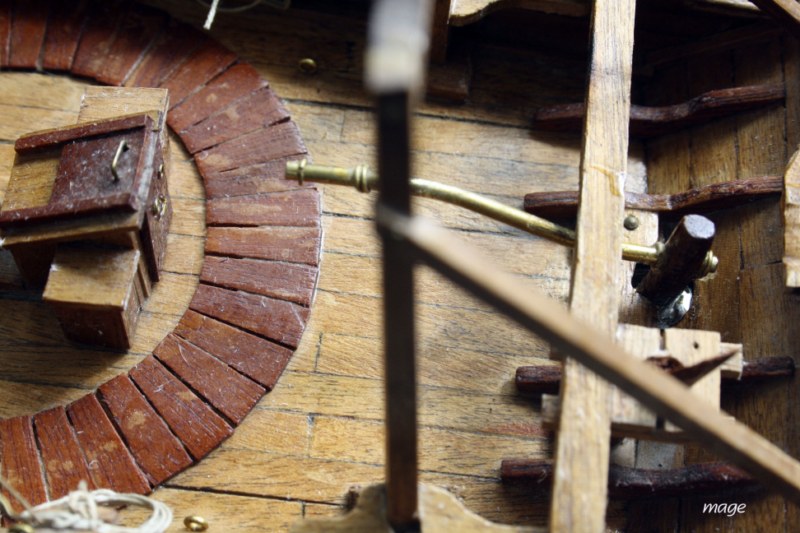

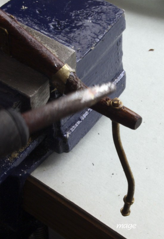

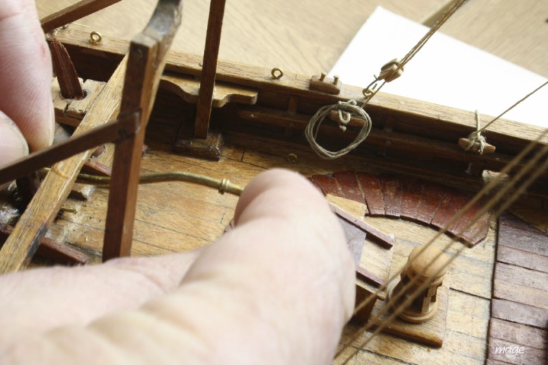

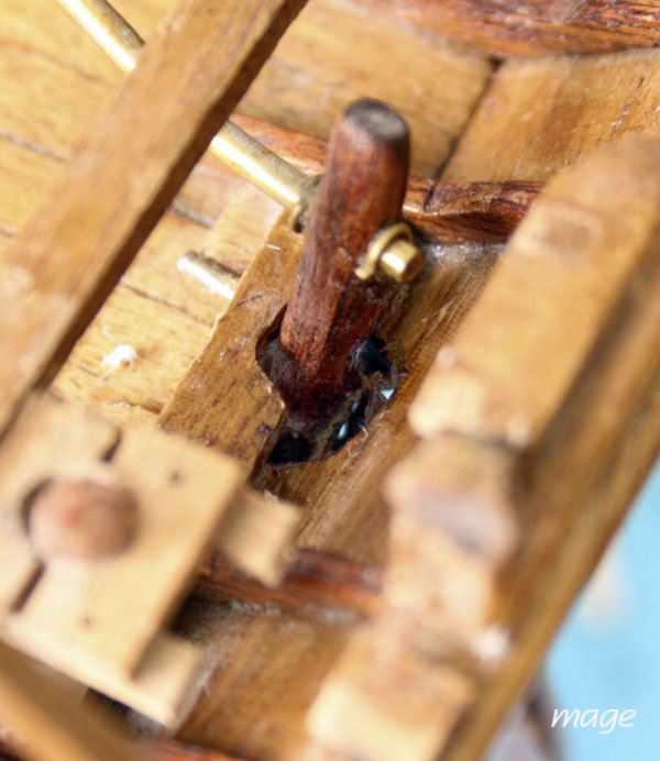

Continuo montado el timón en la maqueta
Imágenes de la reparación:
Continuare con la reparación del mesana y la botavara
Calentado el extremo de la caña, con la punta del soldador, la desprendemos  del resto del timón
Estas son la piezas del timón a montar
Monto el timón sobre sus bisagras
Colocamos el pasador, para evitar que se desmonte la pala de las bisagras
Coloco la caña, pegandola con un toque de "ciano"
Vista superior de la caña montada
Timón montado en la maqueta

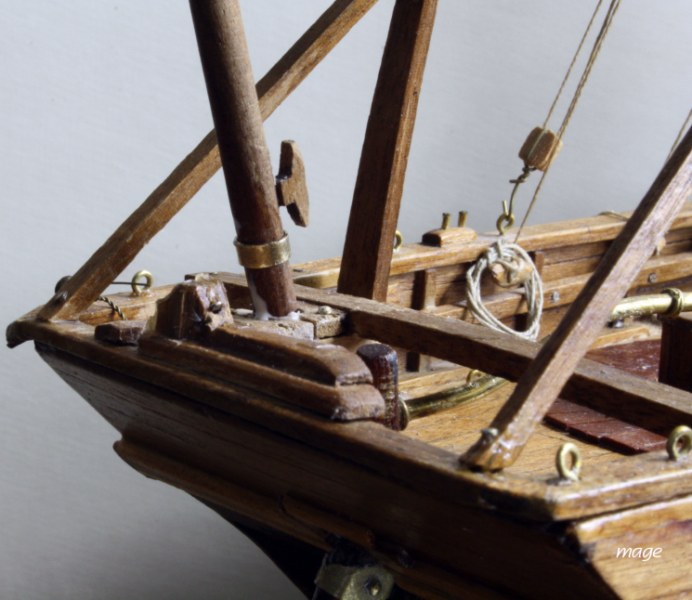

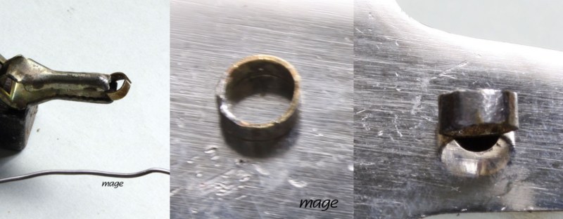

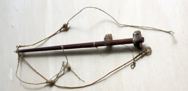

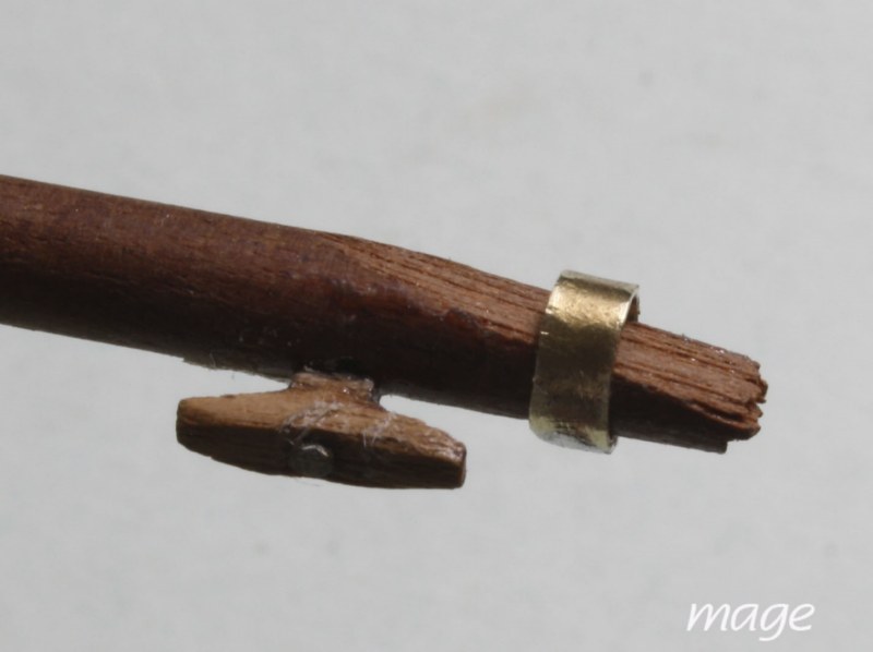

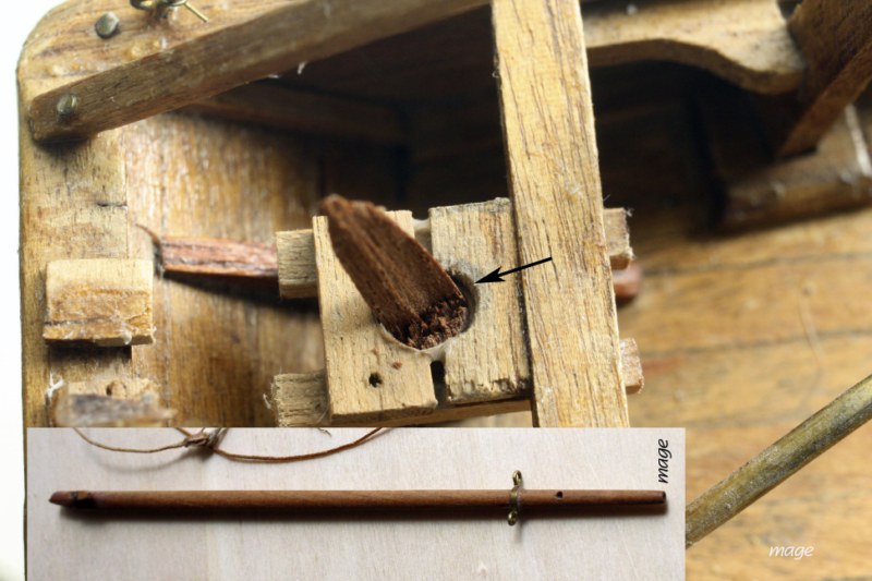

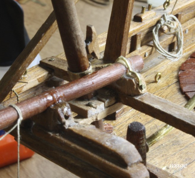

Restauración del palo de mesana
En la restauración, quiero utilizar los mismos elementos originales, reconstruyéndolos, si hacer piezas nuevas, solo las que sirvan de refuerzo o sostén de las restauradas y que a mi parecer no desentonen.
*Como ajustan perfectamente las piezas, las pegare directamente colocando una brida de metal reforzando la unión.
Piezas a restaurar<br />Encastre de cubierta del mesana
Piezas a restaurar

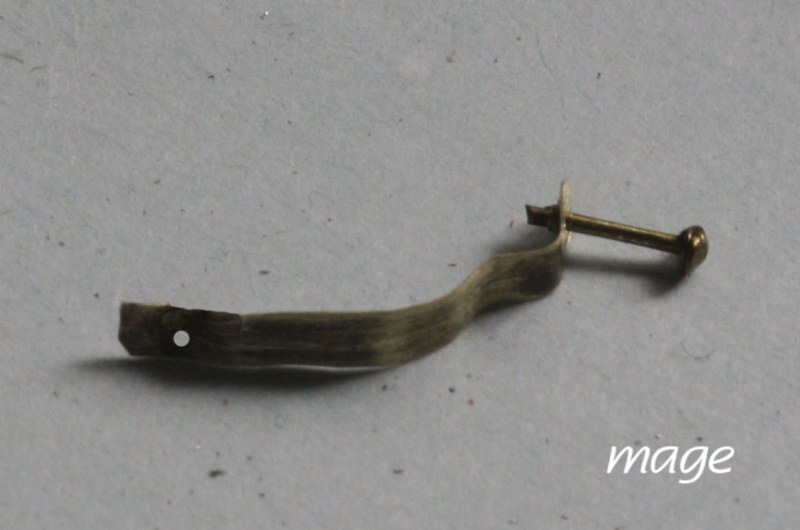

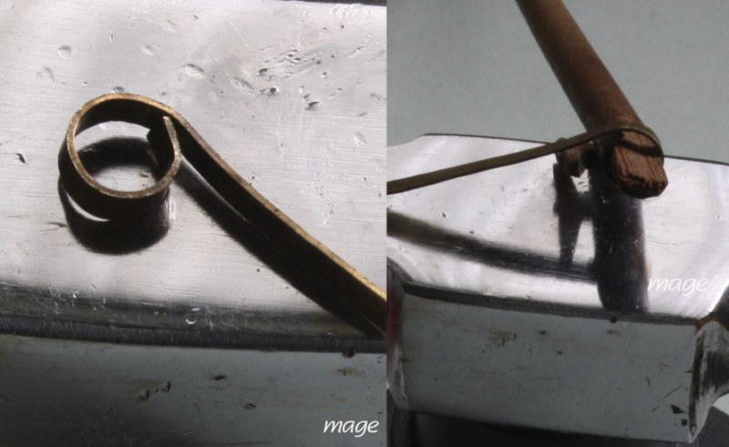

Fabricación de la brida, a partir de una lamina de metal
Soldada con estaño y repasada con limas
Probamos la brida sobre el palo
Y sobre el tocón de cubierta
Y pegamos el conjunto, con cola blanca y “ciano

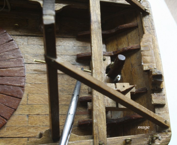

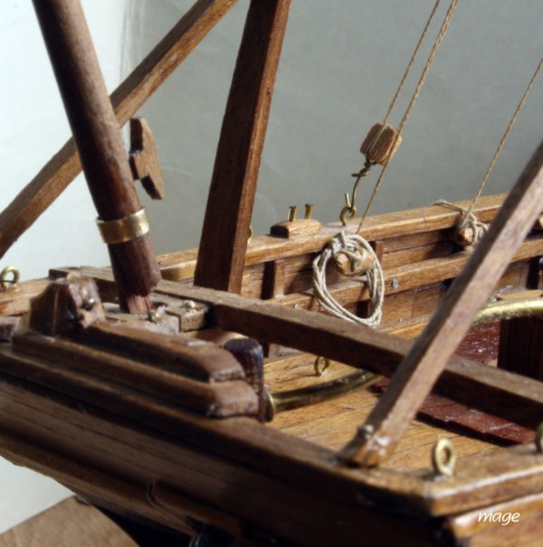

Montaje de la botavara
Falta una abrazadera en el soporte de la botavara precedo ha hacerla con un trocito de latón y dos clavillos
Botavara y parte de su maniobra
Brida
Brida
Pego la botavara en su posición, con cola blanca
Botavara con su posición, pegada, con &quot;ciano&quot; y clavada su brida
Botavara con su posición, pegada, con "ciano" y clavada su brida

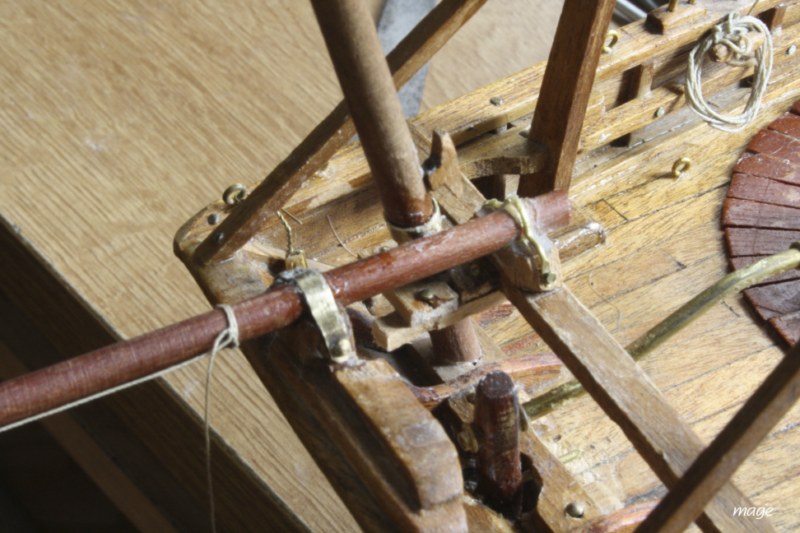

Adacto la brida y la pego con "ciano" y clavo dos clavillos
Hasta lo proxima.
Botavara en su posición.
Botavara con su posición, pegada y clavada su brida

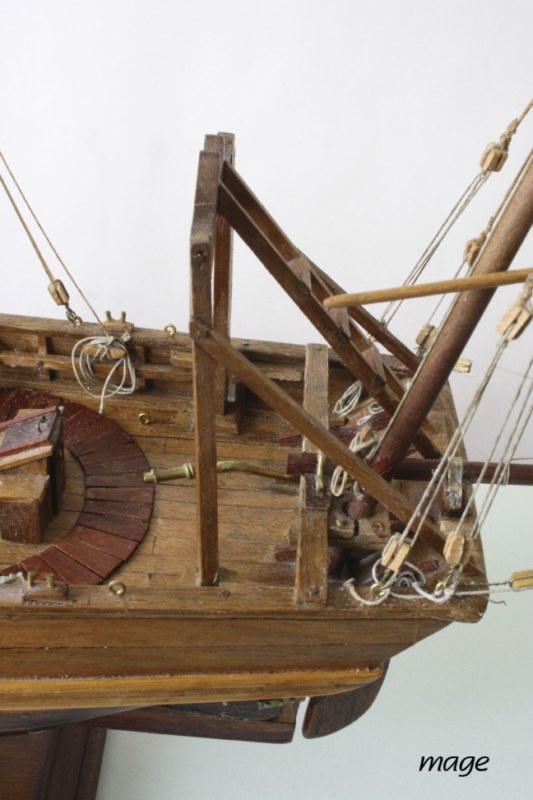

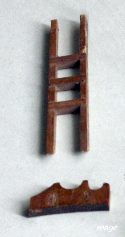

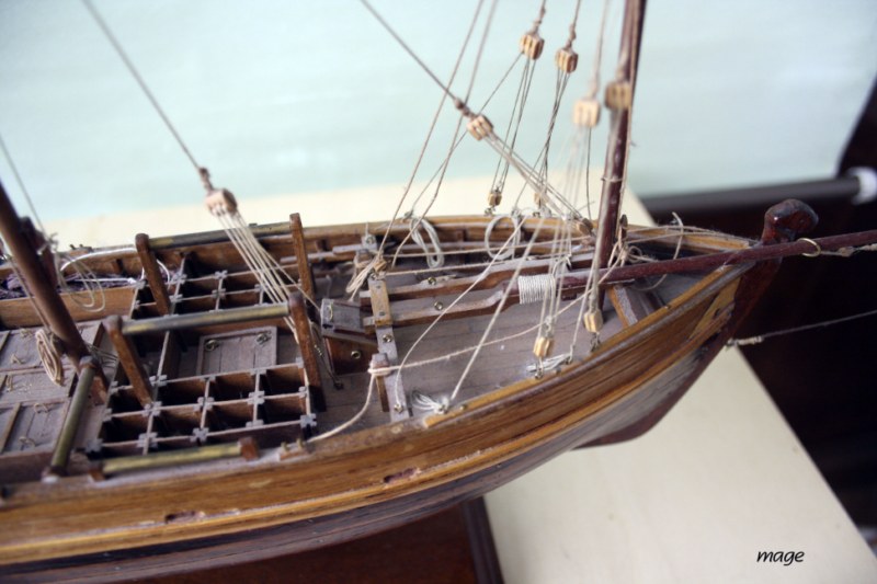

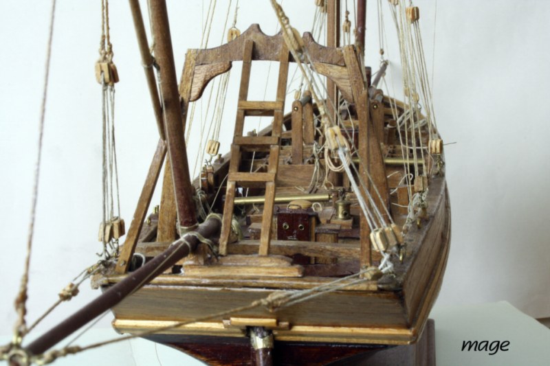

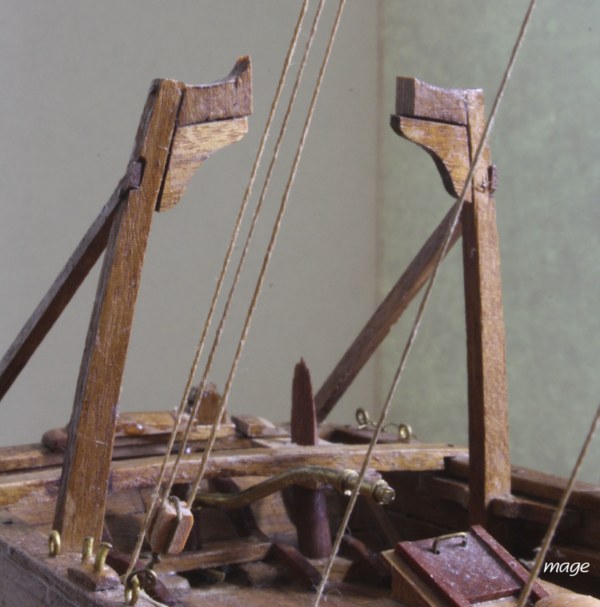

Le Fecamp Restauración del bastidor
Limpio las piezas rotas o desmontadas del bastidor de popa
Las pego, en su lugar, con cola blanca
Mas Imágenes http://picasaweb.google.com/magemodel/R ... DeLeFecamp#" onclick="window.open(this.href);return false;
Vista del bastidor, antes de su restauración
Piezas  rotas del bastidor
Bastidor restaurado, vista de popa
Otras vistas del bastidor, con el palo de mesana y la botavara con sus jarcias
