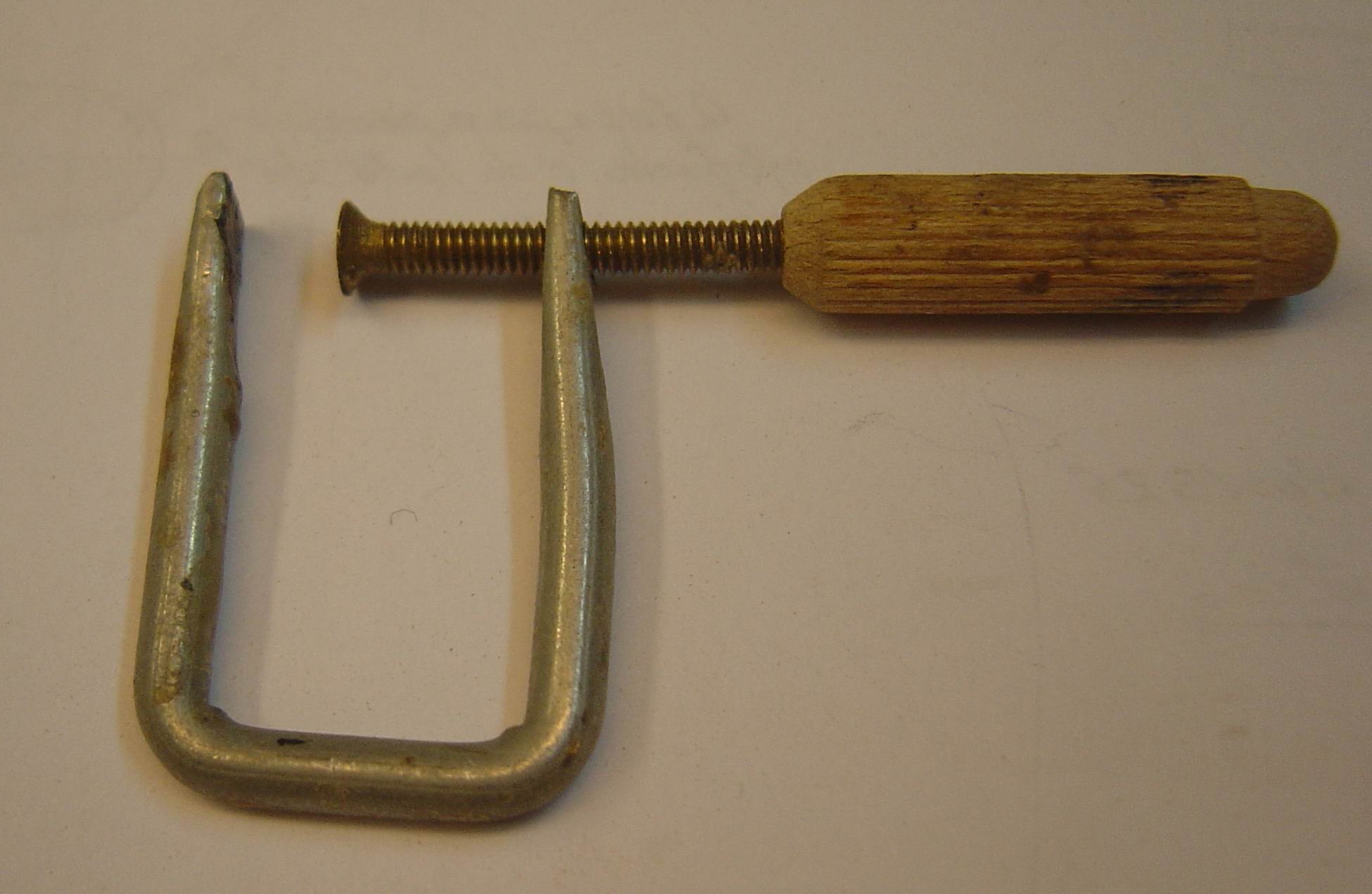

Los mini sargentos los hago con varilla de hierro de 4 m/m de diámetro, con tornillos métrica de 3 m/m de acero inoxidable y tubillones o tojinos de madera para los mangos
Varios tamaños y tipos

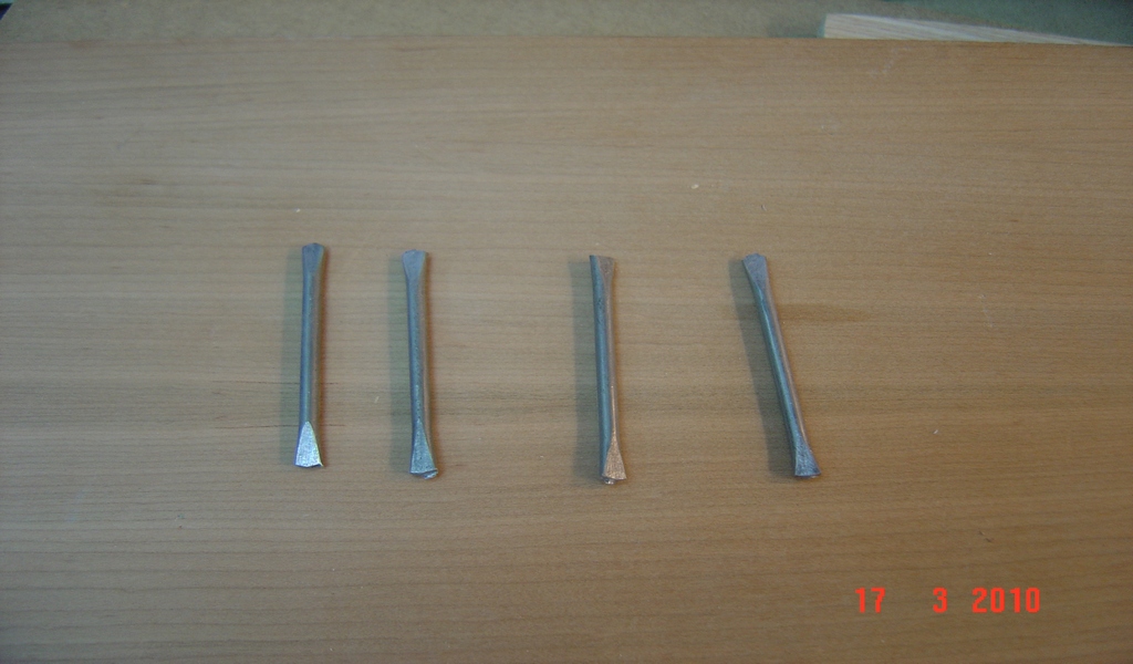

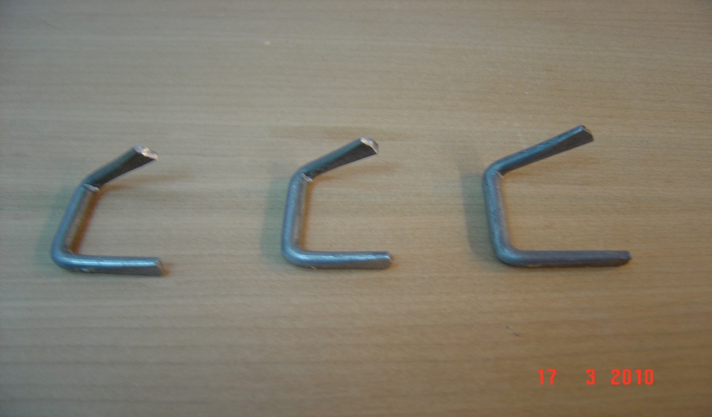

De la varilla de hierro de 4 m/m corto trozos de 6 c/m o más según el tamaño de sargento, le machaco en frío los dos extremos.

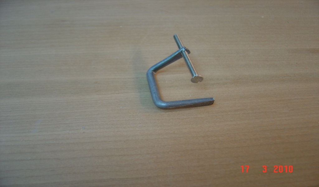

En un tornillo de banco los doblo en forma de U.
Taladro a 2,5 m/m  y rosco a métrica de tres m/m, luego le rosco el tornillo de acero inoxidable de cabeza plana, el tornillo ha de ser de latón o acero inoxidable porque si es de hierro, en contacto con la cola produce manchas negras en la madera

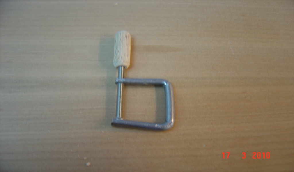

Conformo el sargento y le pongo el mango pegándolo con pegamento de dos componentes,

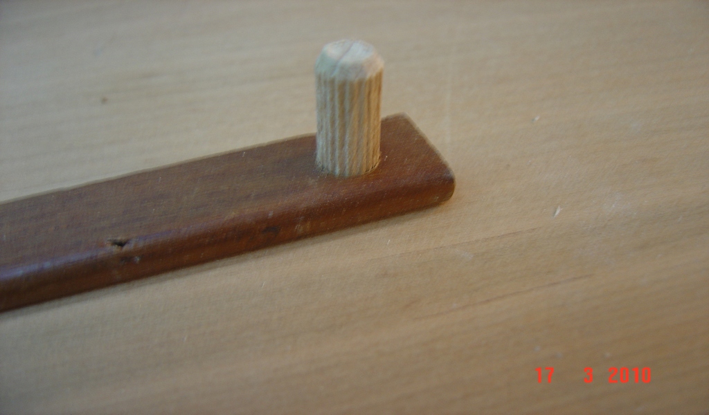

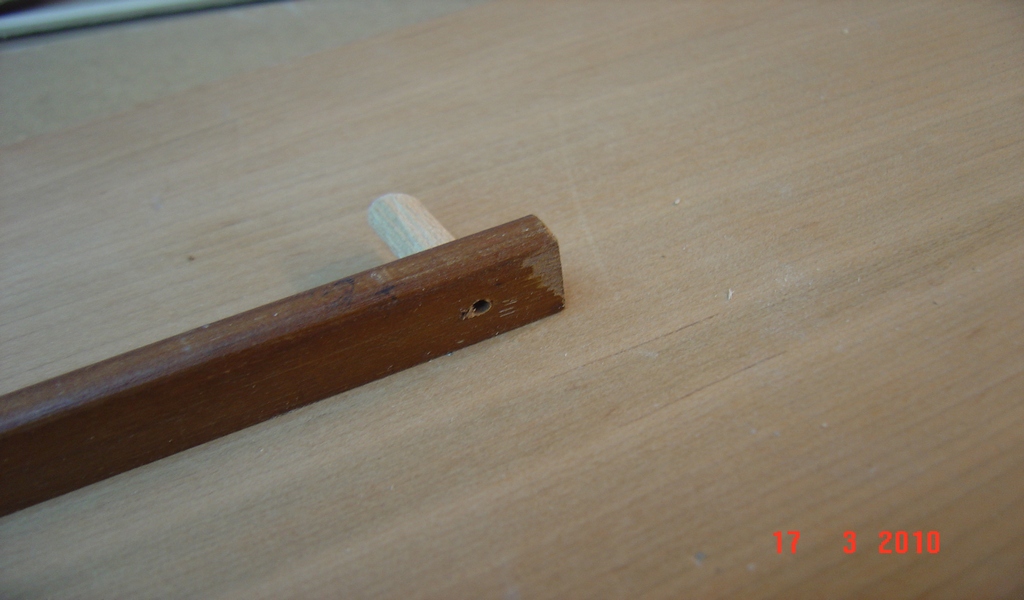

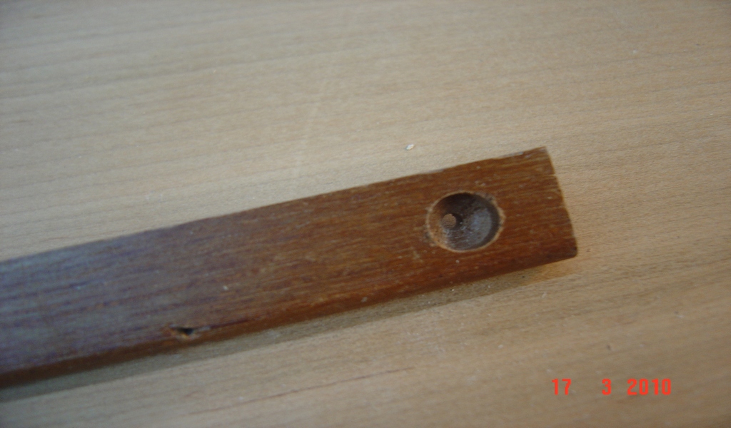

Para taladrar los mangos o cualquier varilla redonda uso el siguiente útil.<br />En un trozo de madera dura hago un taladro de 3 m/m, luego con broca del diámetro del mango, taladro hasta aproximadamente la mitad del taco.
Introduzco el mango en el taladro
Por este lado meto la broca de 3 m/m y taladro, de esta forma quedan los taladros centrados

Facil.
El orificio en la varilla por la que pasa el tornillo, esta roscado, al girar el mango de madera hacia la derecha estas aflojando el tornillo y la fuerza la ejerce la cabeza del tornillo contra la varilla en el extremo contrario de la U.
Me he explicado. :D
un saludo

Pongo una foto donde se ve con mas detalle

Como se puede ver en una de las fotos, los sargentos los hago de distintos tamaños, el que tu dices puede ser un tamaño intermedio, el largo del tornillo es mas que suficiente, y la varilla de hierro la venden por metro y a veces son de dos metros, es mejor que sea de hierro porque el acero inoxidable es difícil de machacar y de roscar. Para hacer sargentos con la medida que dices cortas trozos de varilla de 8 c/m. Si haces sargentos mas largos que el tornillo también vale porque no hace falta que el sargento cierre de todo, creo que en una foto hay uno de estos.
