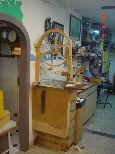

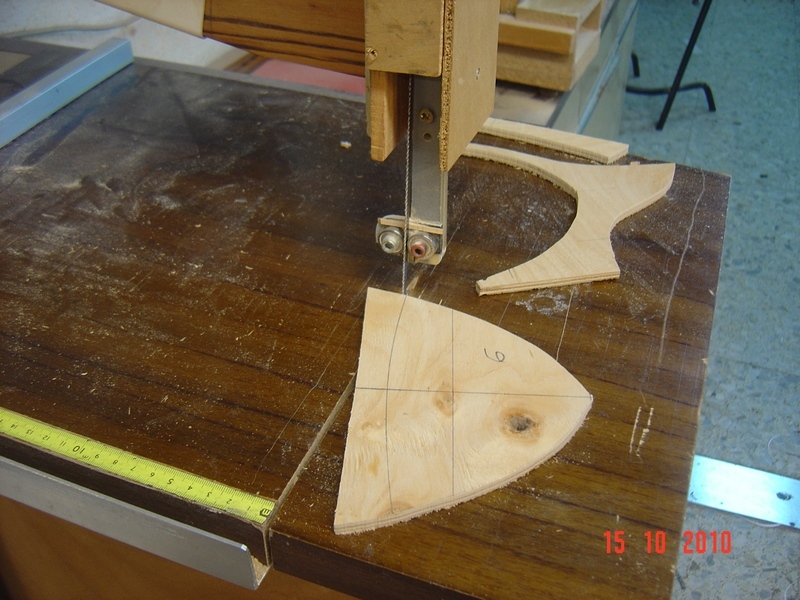

Sierra de cinta de construcción casera, lleva funcionando 5 años  con la misma cinta, trabajando para ocho que somos en el astillero.
La sierra es de 6 m/m ideal para recortar cuadernas

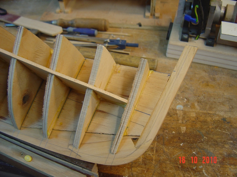

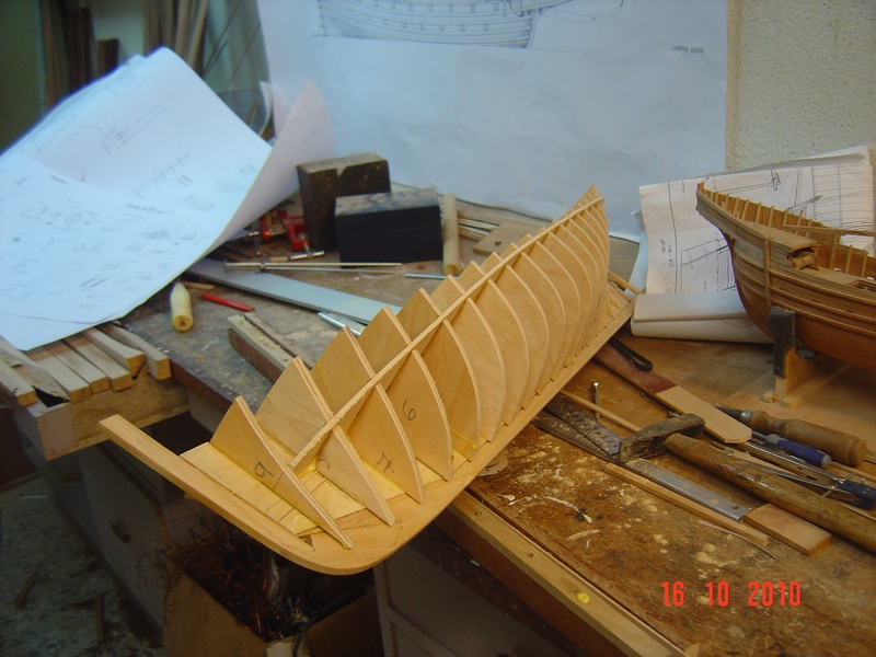

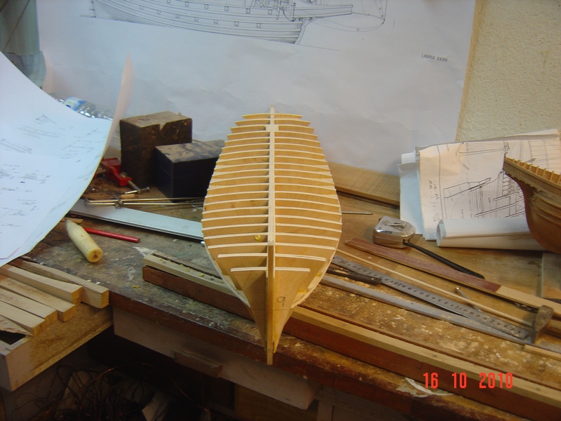

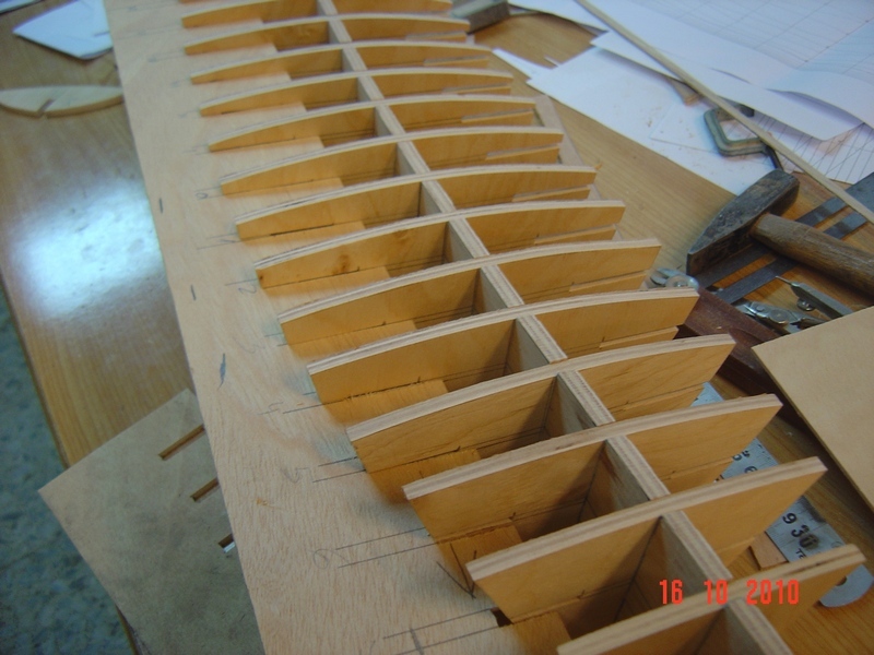

Cuadernas montadas sobre la falsa quilla y ajustando los refuerzos laterales.

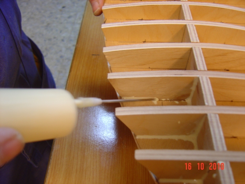

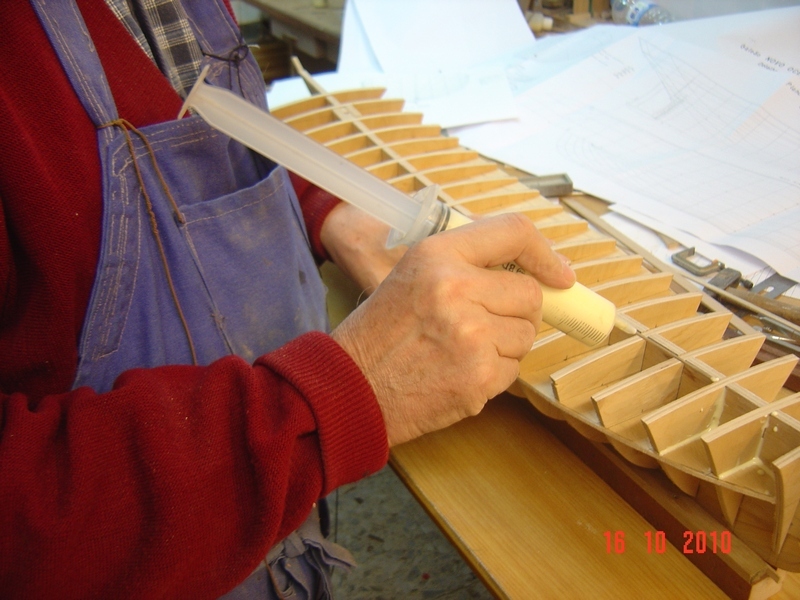

Aquí se aprecia el dosificador.

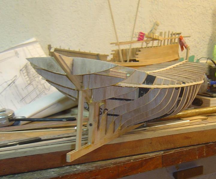

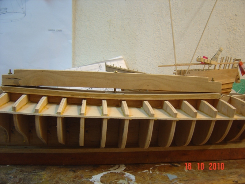

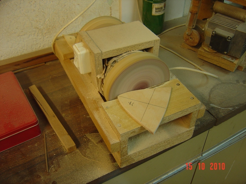

Artilugio para repasar los arrufos, regulando el tornillo central se varía el arco de la lija.
El arrufador más de cerca

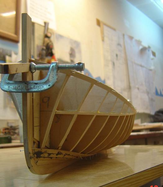

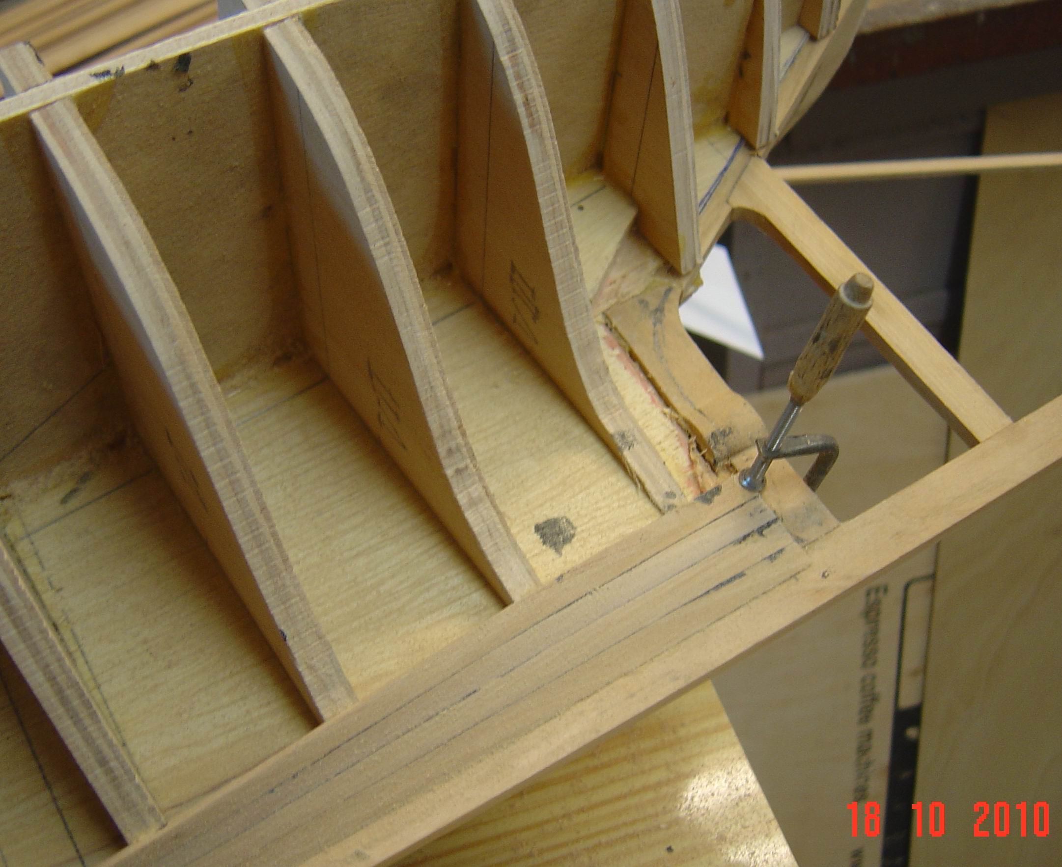

La quilla, roda y codaste ya las había encolado antes, les hago unas canales a estas piezas y un espigo a la falsa quilla en la sierra circular, así formo un machihembrado, lo que le da más solidez a la unión

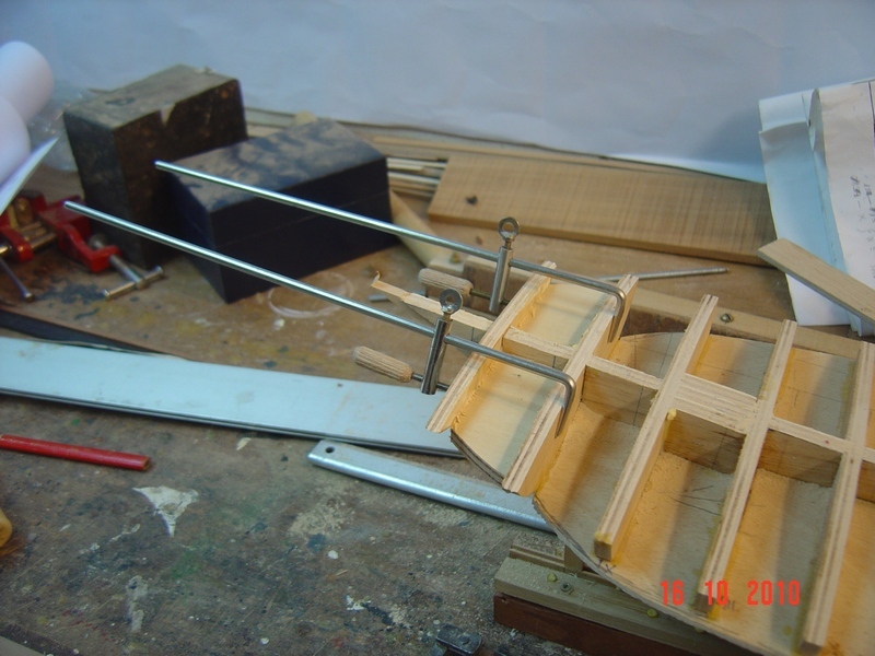

Sargentos caseros
Sargentos caseros

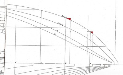

Este hilo será como una novela de misterio, no se puede decir el final, perdería parte de la emoción.
Una cosa que seguro sabéis pero lo comento para los menos veteranos, es sobre la colocación de las cuadernas en la falsa quilla o en cualquier otro sistema; en los planos la posición de las cuadernas vienen representadas por una línea, y por supuesto las cuadernas son gruesas, pues bien las cuadernas que van a proa de la maestra las coloco por la parte de proa de esta línea y las que están por popa de la maestra las coloco por popa de la línea, de esta forma se respecta fielmente las formas del barco. Lo explico con un dibujo, la cuaderna 8 esta situada por proa de la línea del plano, en esta al hacerle el cartabón queda todo el ancho de la cuaderna para hacer contacto con la traca y en la cuaderna 9 situada al centro de la línea, solamente nos queda la mitad.
Marcado en rojo veis lo que arriba explico

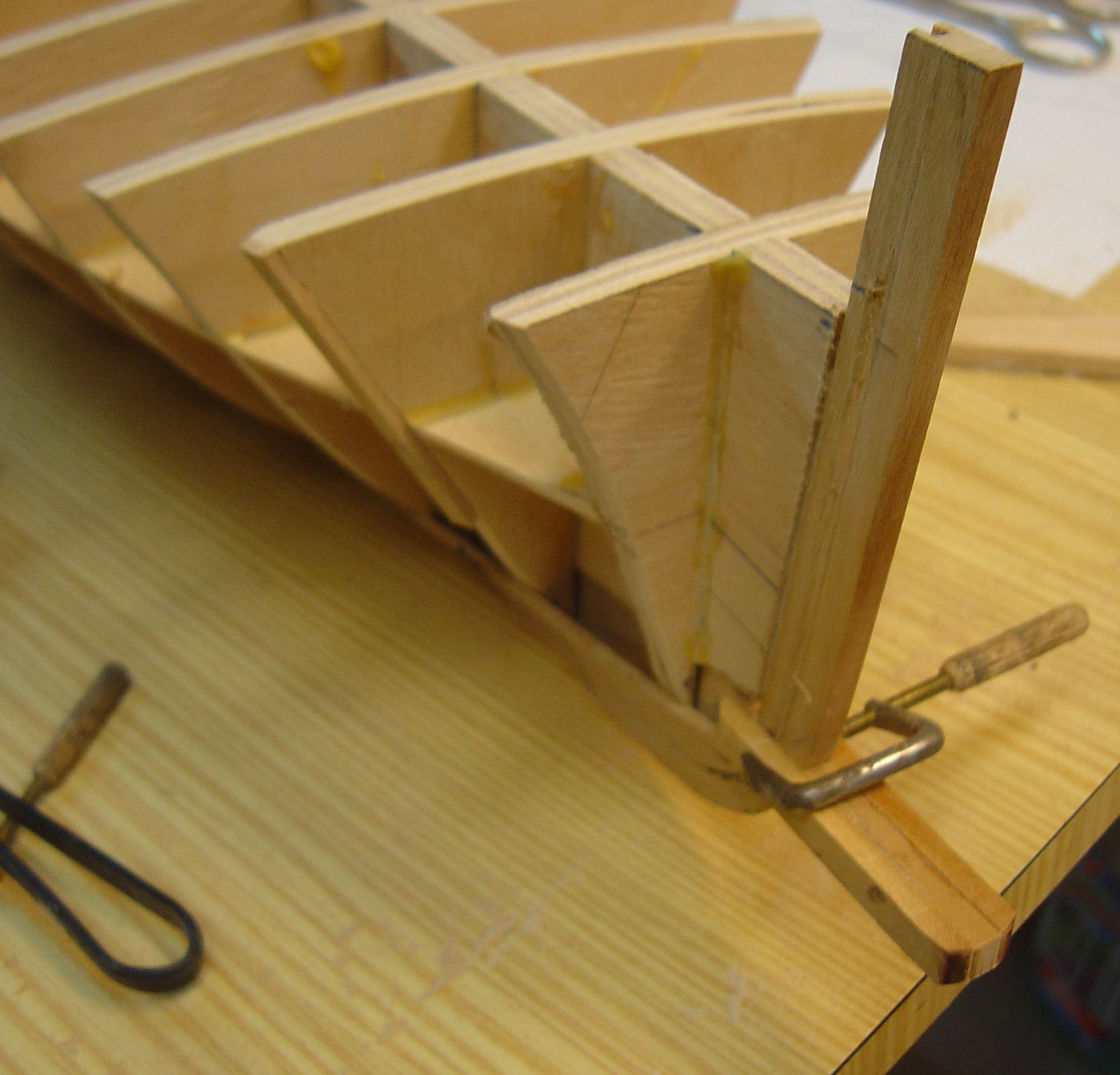

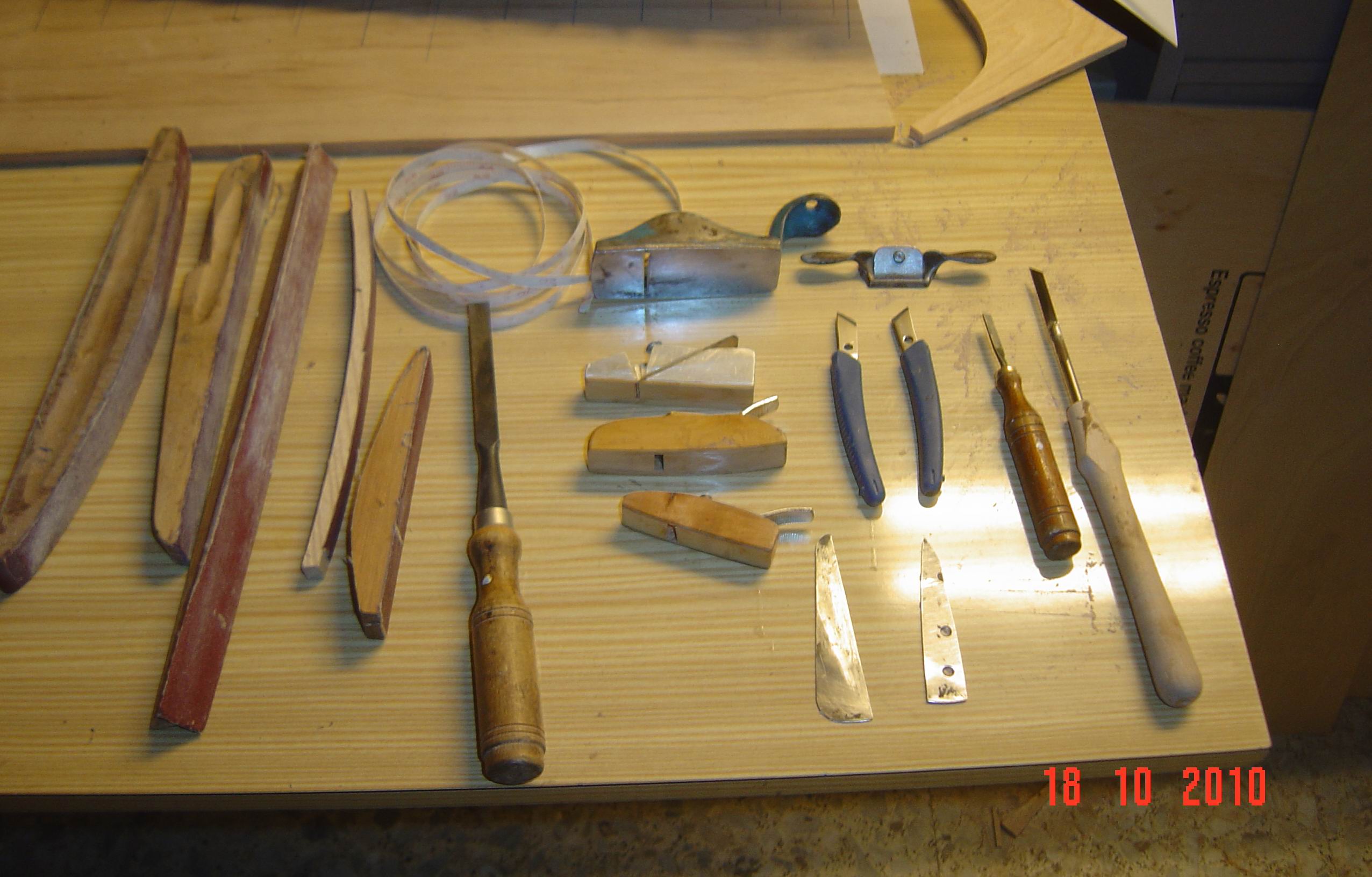

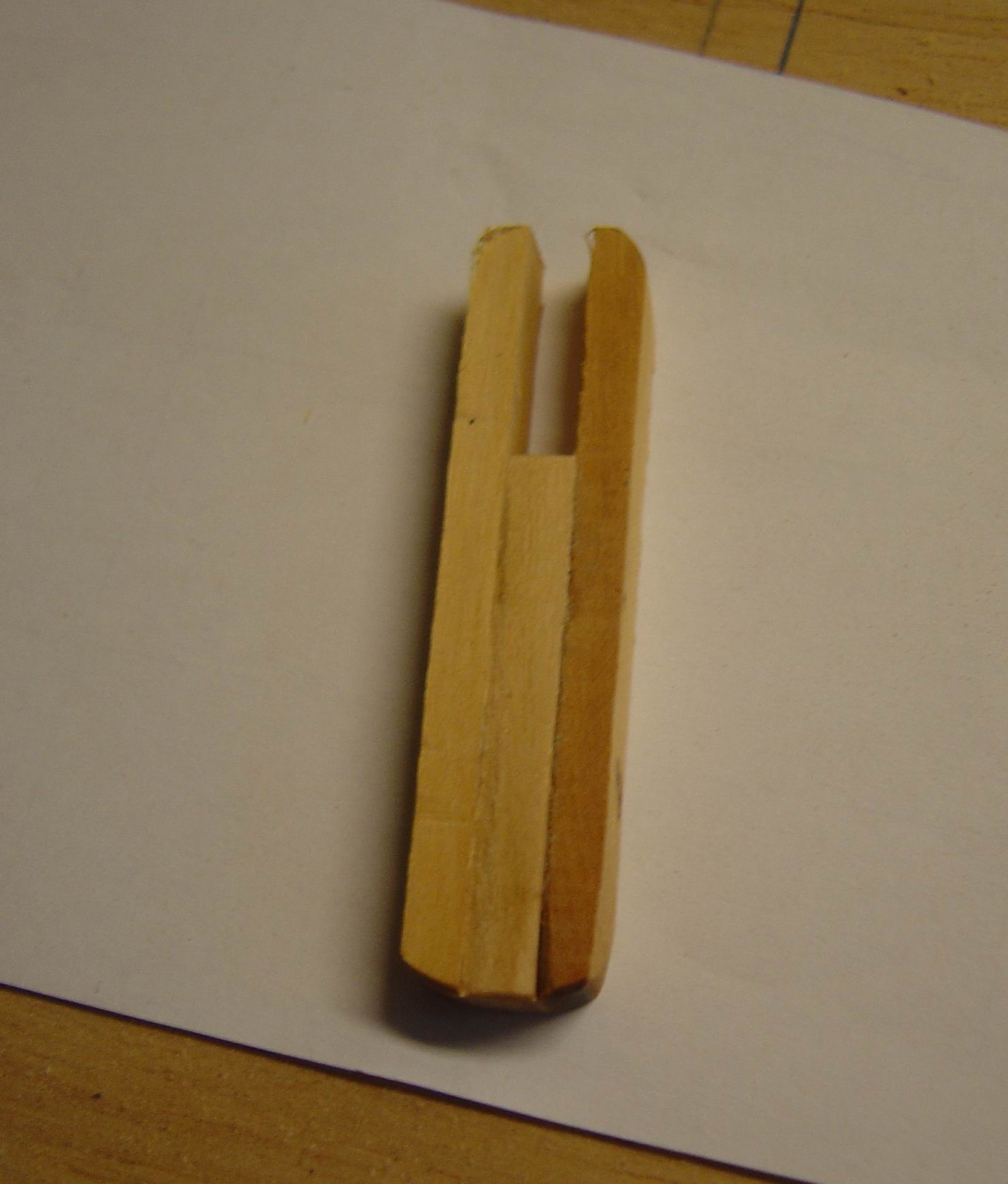

Comienzo el forrado; sobre este tema no me voy a extender pues hay hilos muy buenos sobre el forrado de cascos. En una de las fotos muestro herramientas y útiles para el forrado, en la siguiente una especie de horquilla que me vale para igualar la altura de las tracas de babor y estribor.
Herramientas para el forrado

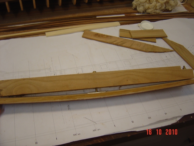

Con este útil consigo que las tracas de ambas bandas queden a la misma altura y también las aguanta impidiendo que se vayan para arriba al encolar
La horquilla
La horquilla

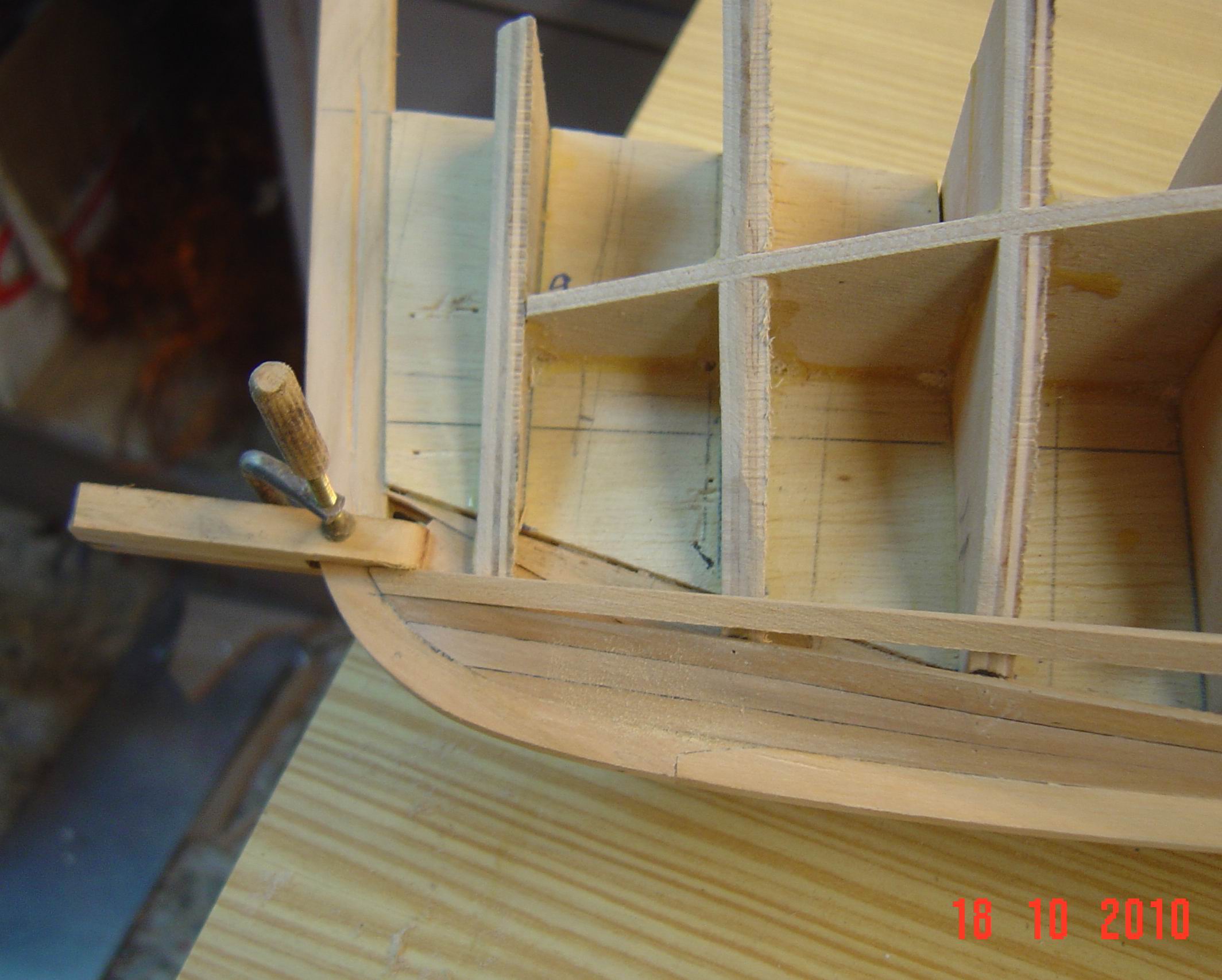

Estoy usando cola ennegrecida con negro de humo para resaltar la unión de las tracas
De momento queda un poco guarro pero con la lija se arreglara.
