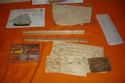

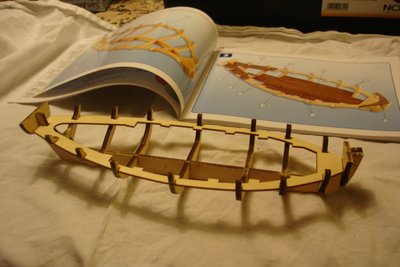

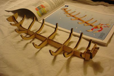

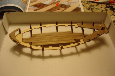

Hola, soy nuevo :oops: y me acabo de iniciar en este mundillo del modelismo naval, no he querido ir demasiado rápido y he comenzado con algo sencillo, ya que todavia no tengo mucho habilidad :roll: , bueno he escogido este modelo porque aunque es pequeño, creo que tiene lo mínimo para poder experimentar lo que es la construcción paso a paso de un barco en kit, os adjunto las fotos de mis primeros pasos y dudas :oops: :oops: , ya que se que en este foro hay una gran cantidad de expertos y manitas que seguro me ayudarán en cualquier duda, muchas gracias y espero que al final del proceso salga lo más parecido a un barco. :mrgreen:

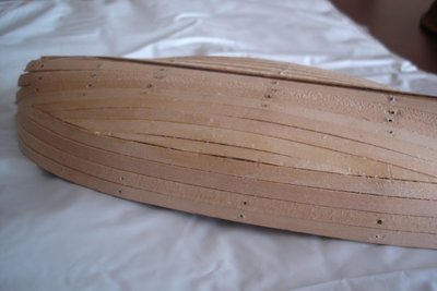

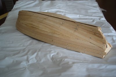

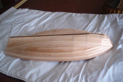

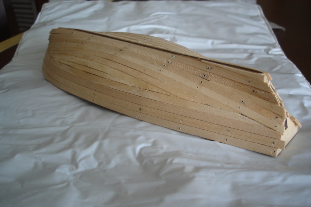

Como vereís la disposición de las tracas creo que no ha quedado de los más ortodoxo, ya que comencé clavandolas antes de encolar para que tomarán la forma y luego las clavé, pero me di cuenta que no me gustaba como quedaba y las siguientes solo las dejaba tomar la forma a base de pinzas y sargentas, por lo que la mitad tienen clavos y la otra no, los he intentado quitar pero daña mucho la madera, otra cosa es que empecé colocando las tracas de forma alterna de la quilla hacia la cubierta y viceversa, por lo que al encontrarse en el centro y dejarme colorcarlas sin demasiada curvatura, se han quedado en el centro tracas de un tamaño algo pequeño.
Todavía me queda dar masilla y cortar el sobrante de las tracas que sobresalen, para poder colocar el segundo forro, esperemos que haciendo esta operación se disimulen los errores.
fernandoduran
Mensajes: 23
Registrado: Jue Ene 07, 2010 8:20 pm
Ubicación: Mexico D.F.
Re: Bote Auxiliar del San Juan de Nepomuceno (Primer Barco)
Mensaje por fernandoduran »
Bienvenido al foro amigo jose.
Solo un comentario para que no se te dificulte colocar las tracas, el consejo para posteriores barcos es mojar las tracas de 10 a 15 minutos cada una para que tomen flexibilidad y no se rompan y tomen mejor orma, asi mismo colocar el pegamento que prefiaras y clabar despues, cabe mencionas que el clabo solo es para fijar en el momento y bueno que te puedo decir mas que que buentrabajo estas haciendo. Saludos

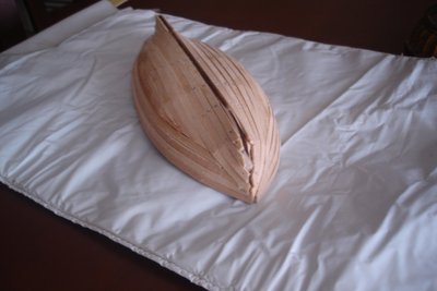

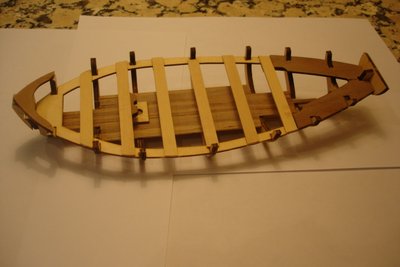

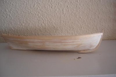

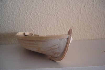

Hola, os presento los nuevos avances, me he dejado los dedos lijando el casco (más que nada porque le puesto demasida masilla para tapar los números desperfectos) y al no encajar bien la roda la he tenido que pegarla antes de poner el segundo forro e igualar los desperfectos con masilla, tambien en las instrucciones el siguiente paso es colocar los cintones y amuradas, pero en el modelo de referencia vienen de color pino y el que viene en el Kit es nogal por lo que al colocar las dos piezas no hay diferencia de color entre el segundo forro de sapelli y los cintones de nogal, por lo que he dedidico colocar una traca de tilo a modo de cinton, mi pretensión es dar al bote un aspecto envejecido con tinte, a ver lo que sale.

Mensajes: 6496
pues no te quedo mal, con la macilla y la lijada mejoro bastante, ya tiene buena pinta.... :wink: :wink: :wink: :wink:

gerardo navarro escribió:pues no te quedo mal, con la macilla y la lijada mejoro bastante, ya tiene buena pinta.... :wink: :wink: :wink: :wink:
Bastante bonito, mejoro mucho, ànimo y adelante !! :mrgreen:

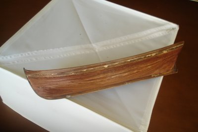

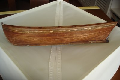

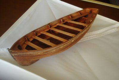

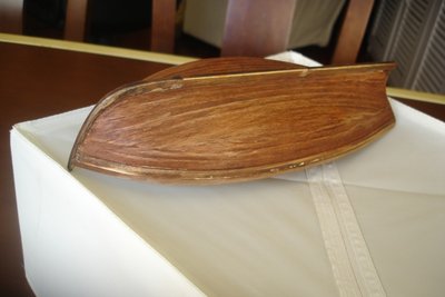

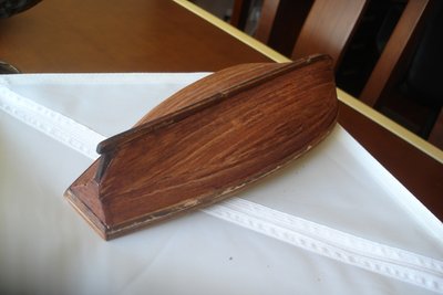

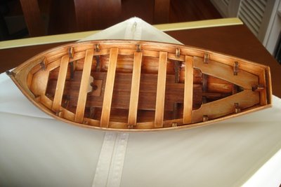

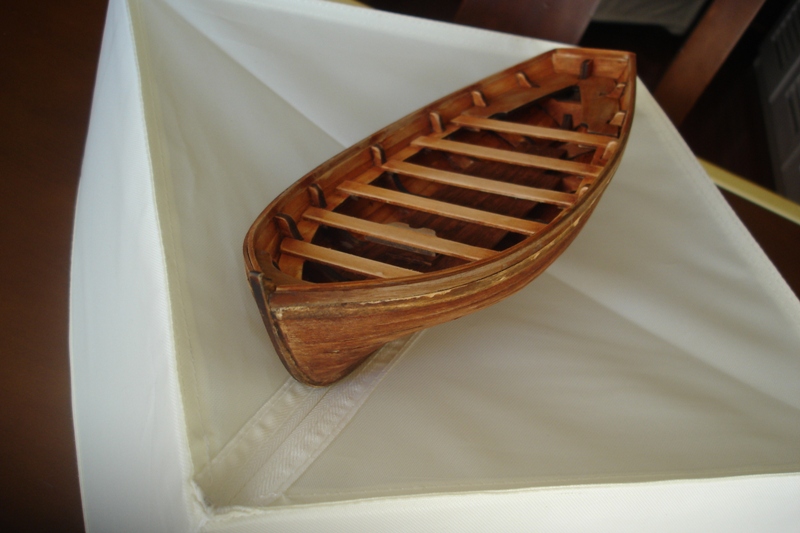

Hola, os presento mis avances, he forrado el casco y he colocado la quilla, lo he pintado con tinte para madera al agua, el casco y el entarimado con color sapelli, la quilla con betún de judea y el interior con caoba, luego le he dado el aspecto envejecido que todavia no lo he terminado del todo, quiero aclararlo un poco más, todavia me queda por poner la escuadras de las bancadas pero me surge una duda, quiero cuando termine de todo esto barnizarlo con el barniz de Artesania Latina Nitrocelulosico y no se si tengo que diluirlo con un poco de diluyente universal o barnizar tal cual viene, lo que sí se, es que serán por lo menos dos capas y lijado entre ellas.
Muchas gracias por adelantado y espero que os guste como va el trabajo.

banton
Mensajes: 1500
Mensaje por banton »
Hola Jose
Muy bueno envejecimiento , me gusta mucho :D :D :idea: :idea: :arrow: :wink:

lorenzo ricart escribió:Ante todo bienvenido :D . Cómo dice Fernando es fundamental humedecer las tracas y disponer de algún artilugio para aplicarles calor y así poderlas doblar a voluntad. Yo tengo un soldador que vende Artesania Latina y que me vá muy bién. Ahora toca recortar lo sobrante y colocar el tajamar, quilla y codaste, masillar y una buena lijada, que no queden saltos y a colocar el segundo forro que lo tapa todo. Para ser el primero lo llevas bién. :wink:

Muchas gracias el envejecimiento lo he hecho siguiendo en gran parte, por no decir todo, con la técnica que tan bien explicastes en el rey del mississippi, yo solo he mezclado algunos colores, es un orgullo para mi que te parezca bien, sigo tus pasos en el San Juan de Nepomuceno y por lo que veo cuando lo acabes se lo rifaran más de un museo naval.
