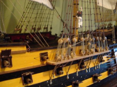

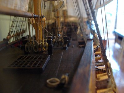

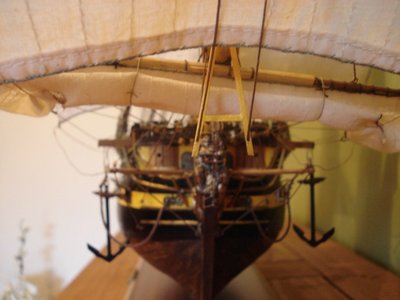

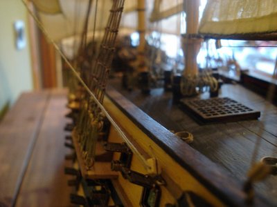

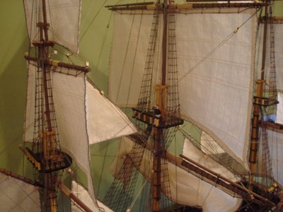

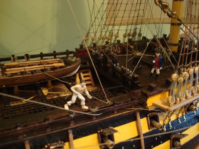

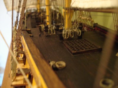

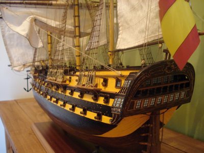

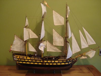

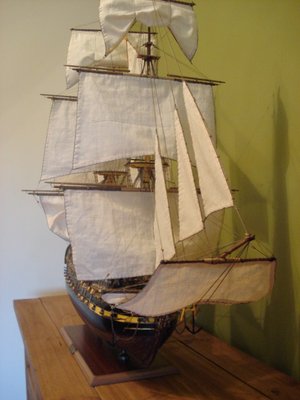

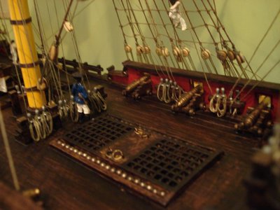

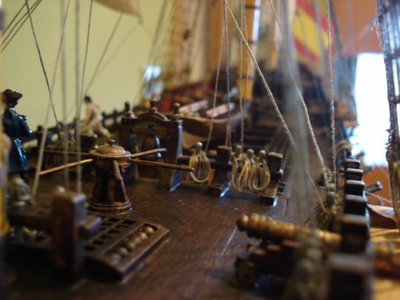

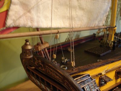

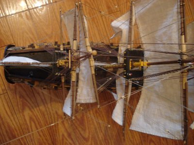

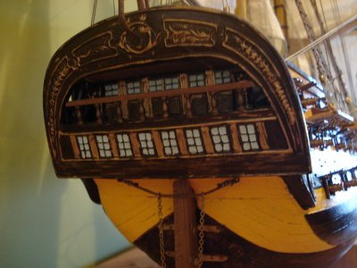

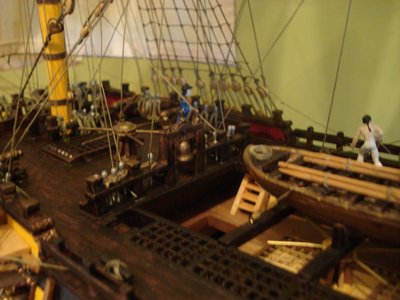

kit s.j.nepomuceno. :mrgreen: artesania latina
otro modelo mas :lol: por vicente parra

me gusta, bonito trabajo, hermoso nepo.... :wink: :wink: :wink: :wink:

Hola Vicente, Se ve muy bien tu Nepo, un trabajo muy limpio y vistoso. Espero lo disfrutes mucho como yo el mí. :) :) :)
Te pregunto, las figuras que le tienes, que me parece que adornan cantidades, de qué tamaño son?, de qué fabricante? y dónde las compraste?

colega las figuras venian en una fragata que comtrui hace unos años
la u.s.constellatiom y miden dos centimetrosymedio :twisted:

Muy bonito trabajo , me gusta :D :wink:

Vaya por delante que el trabajo que tú has realizado, a mi también me gusta. No vendría mal que de vez en cuando se hiciera una toma macro para ver con detalles el trabajo realizado.
No obstante, insisto, el trabajo me gusta y te felicito por ello.
Supongo que el San Juan Nepomuceno, estará a escala 1:90, como es habitual.
Una pequeña observación para tenerla siempre en cuenta; cuando rellenamos nuestros modelos con figuras, toneles, objetos, etc. etc. comprados o hechos por nosotros, debemos respetar siempre la escala del barco donde se va a colocar la figura, por que si no respetamos este detalle, las figuras colocadas pueden desentonar del entorno del modelo, y echar por tierra el bello trabajo realizado.
Como dices, las figuras que has aprovechado de otro barco, miden unos 25 mm. de largo o alto, (dos centímetros y medio).
Esta medida referida al barco - San Juan Nepomuceno - dan como resultado que tenemos a unos marineros de 2,25 metros de alto. Demasiada estatura para unos marineros y una época donde por referencia la talla media de las personas, oscilaba entre 1,50 m /1,70 m.
Todo esto sin referirnos al uniforme de alguna figurita, ¿personas del Us Constellation dentro de un precioso navío de guerra español?.
Yo personalmente no me hubiera atrevido a colocar estas figuras.

pillete tienes razon sobre las figuras,
no se las puse al constellatiom porque no me terminaba,
total como he visto varios modelos con esas figuras
me atrebi a colocarlas saludos
