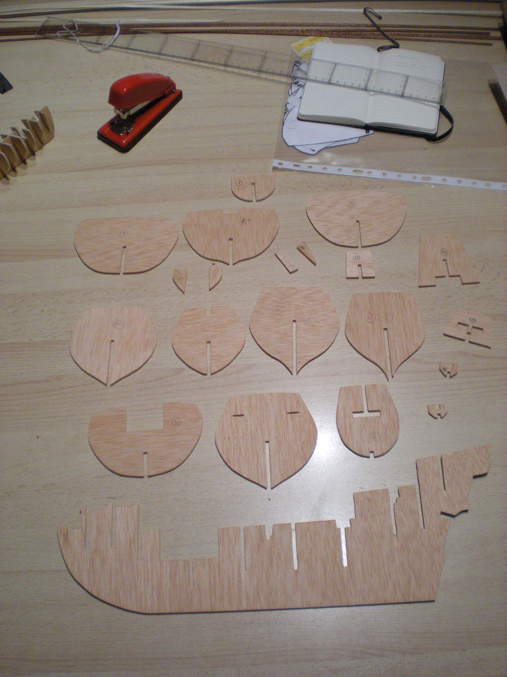

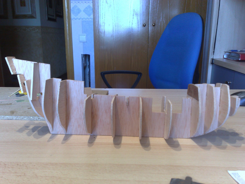

Muestro la quilla y cuadernas ya cortadas, con sierra manual, en contrachapado de 4mm (no sé si es exactamente el correcto, pero no encontraba el de 5mm que igual era el ideal)

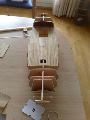

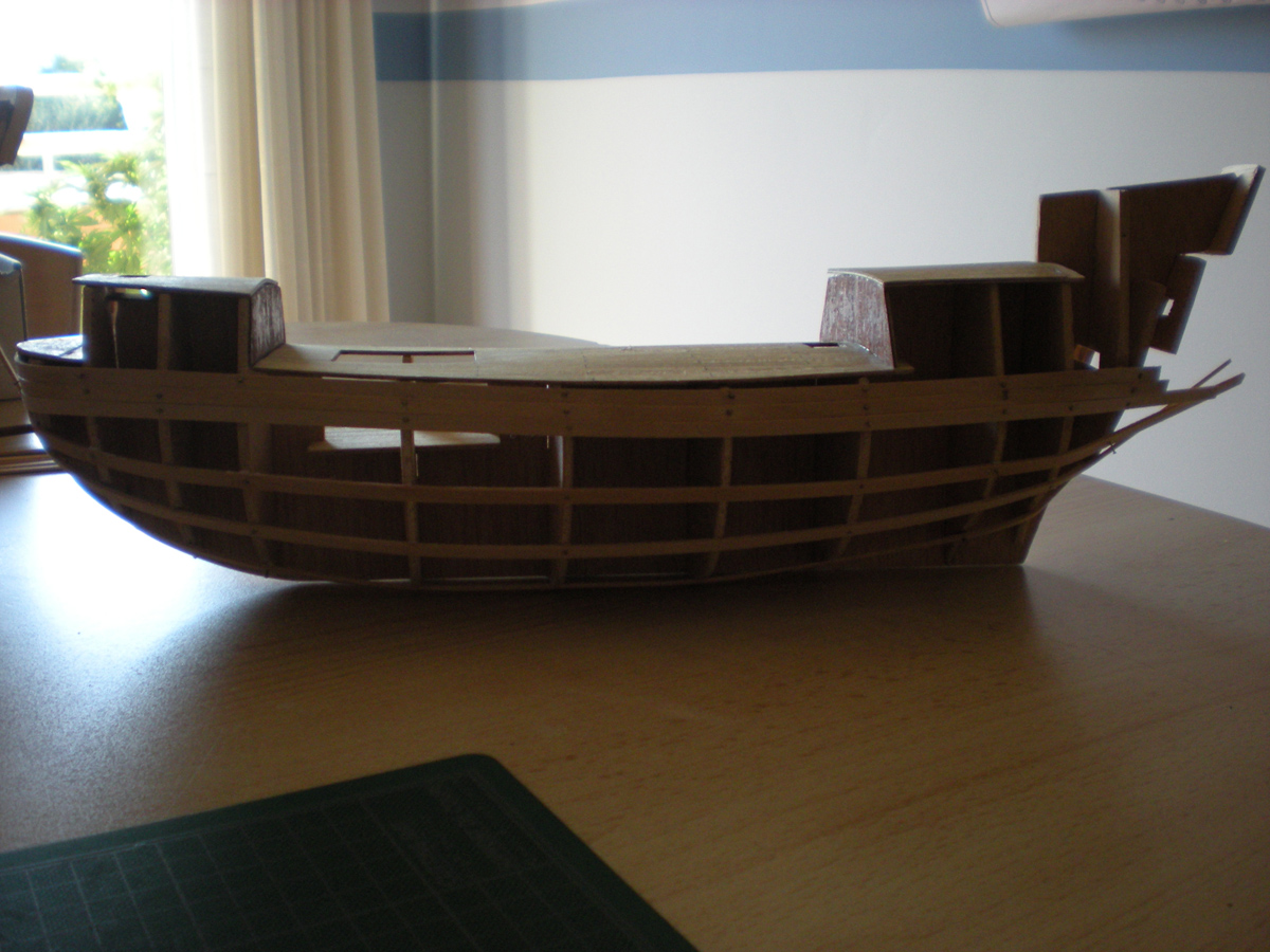

En la siguiente imagen podemos apreciear el esqueleto montado, aplicando el primer pequeño forrado con sapelly en una de las cuadernas de proa.
Actualmente estoy con el forrado de las cubiertas, pero tengo una duda, no he encontrado ramin por aquí la ciudad, por lo que soli dispongo de tilo, es similar, pero más blanda, menos astillosa, y más clara, ¿Creéis que puede quedar bien igualmente? Es que o sino tendré que esperar bastante tiempo hasta que pueda conseguir ramin.

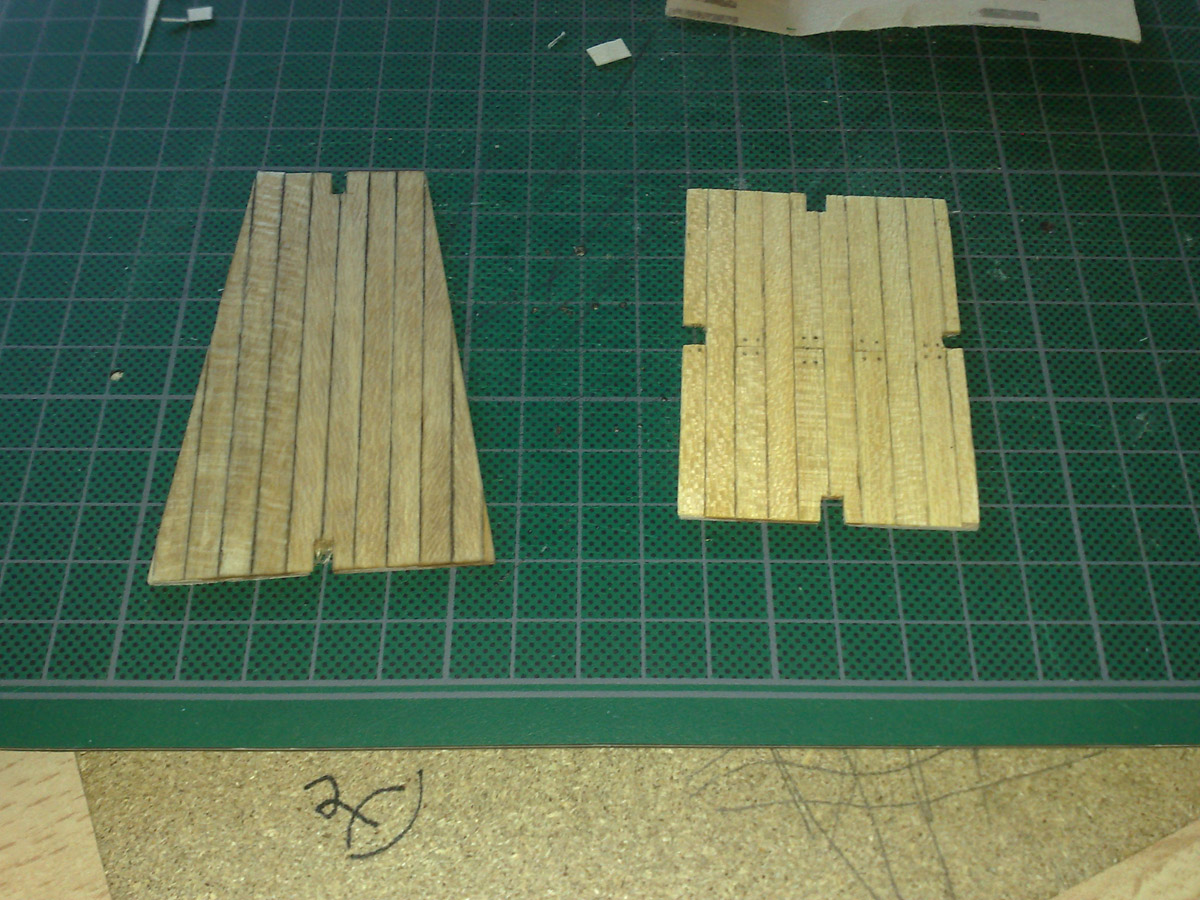

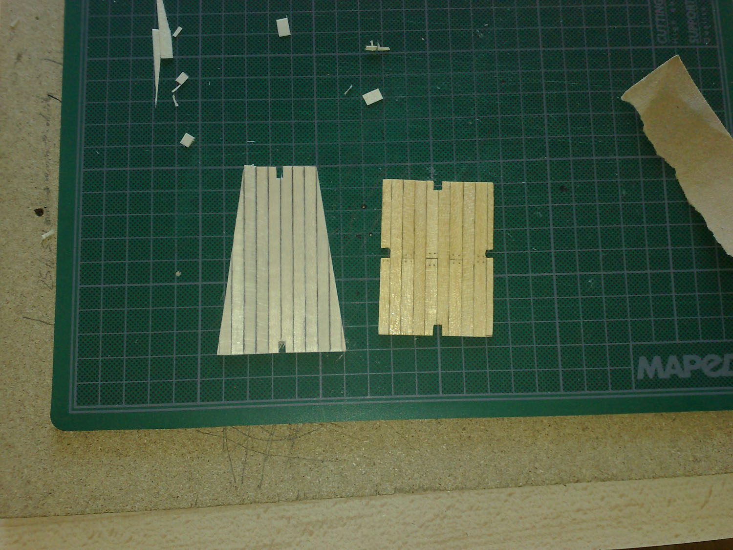

Vaya lio tengo, he estado haciendo pruebas, y me temo que tendré que esperar a tener ramin, fijaros como queda el tilo (derecha), respecto el ramin (izq), creo que queda bastante mejor el ramin... Aunque a ver qué dicen los expertos.
EDITO: He hecho una especie de mezcla entre pintura marrón y barniz, la he aplicado al tilo y este es el resultado. En la imagen 2, a ver qué os parece...
Tilo vs ramin
Tilo vs ramin
Tilo (pintado) vs ramin

¿Has probado con nogalina bastante diluida?
karlosfp
Mensajes: 86
Registrado: Jue Sep 22, 2011 9:00 pm
Re: Mayflower
Mensaje por karlosfp »
No dispongo de eso ahora mismo, pero vamos que creo que quedaría un efecto similar. De cualquier forma, ¿Con cuál os quedariáis de las 2 pruebas de la segunda imagen? Es para saber si continuar o esperar a tener ramin.

No me quedó muy claro cual es el tilo y el ramin, pero me inclino por el de la izquierda de la foto inferior.

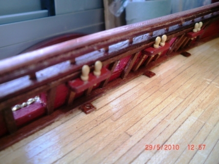

Yo uso habitualmente el Tilo, para mí tiene un tono más "limpio" que el Ramín. Pero el tratamiento que le hago es el siguiente:
- un lijado suave.
- una mano de tapaporos (ya toma una cierto color).
- otro lijado.
- una mano de Lasur de Teca muy suave, es decir con el pincel poco cargado y esparciendo el Lasur todo lo que se pueda.
Si gusta una cubierta más oscura, no hay más que dar una segunda mano.
Para el calafateado entre tracas, procuro dejar un espacio entre ellas aproximadamente algo menor que el grosor de la traca que suelo ser de 0,6 mm. (Vamos, lo hago a ojo). Entonces tanto el tapaporos como el Lasur de Teca entran en estas "ranuras" y queda muy aparente.
Te pongo una foto el modelo que estoy haciendo, el Royl Caroline, para que te hagas una idea del acabado.
Juan

Vistas las dos piezas sueltas, yo también me inclino por el de abajo a la izquierda.

Por la calidad de la madera, su acabado, su facilidad de trabajo y por muchas otras más cosas, usa el tilo.
Si quieres una buena alternativa usa haya vaporiza, pero el ramín en sitios muy determinados y si verdaderamente no hay otra alternativa.
Si se te mancha una cubierta de ramín, como tiene un poro muy abierto no la borrarás nunca, sin embargo con tilo o haya sin problemas.
Hice una cubierta de ramín itercalando un cartoncito negro para simular el calafateado, pues la borrilla negra que se producía al lijar me ensució la madera y nunca puede recuperarla, al final la cambié por tilo, sin problemas.

Cubierta principal con el tilo ya elegido.
Cubierta principal
Cubierta principal

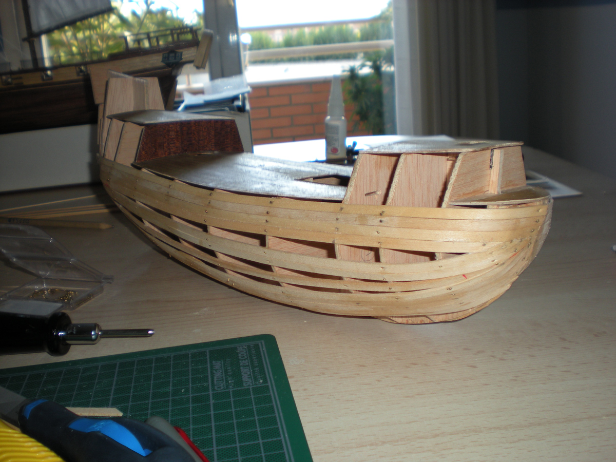

Me he quedado sin materiales para el casco (ramin de 5x1,5 mm). ¿Alguien sabe dónde comprarlos via internet? En hobbiesguinea no encuentro listones de ramin. Luego lo volveré a forrar de sapely, es para la base inicial.

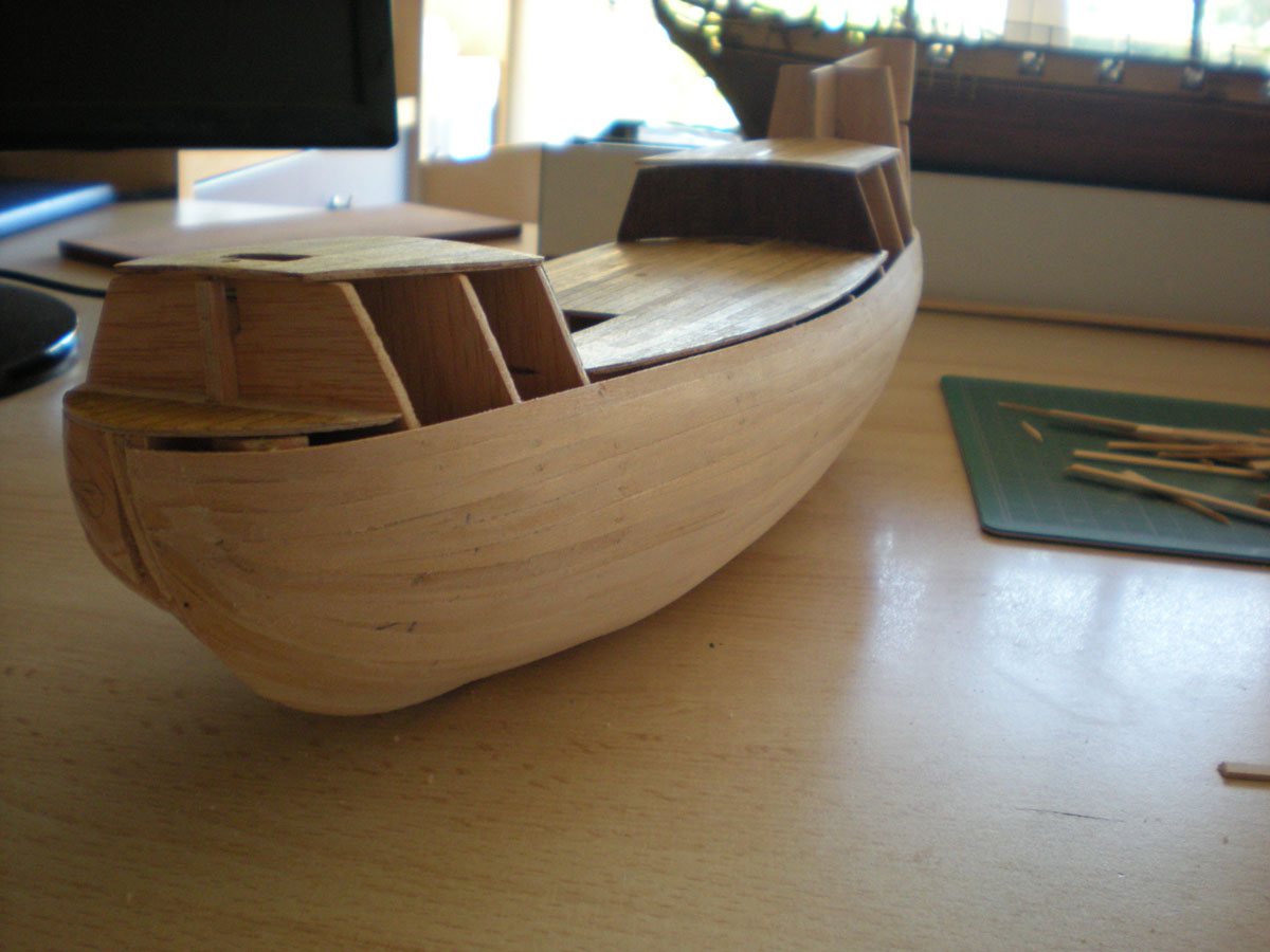

Hola, hacía tiempo que empecé este barco, pero debido al poco tiempo que tenía últimamente lo abandoné. Hace 4 días he vuelto a por él, aquí voy añadiendo fotos.
Pronto empezaré las amuradas, iré actualizando estos días.
Comenzando primer forro casco
Siguiendo con el forro
Finalizando el casco
