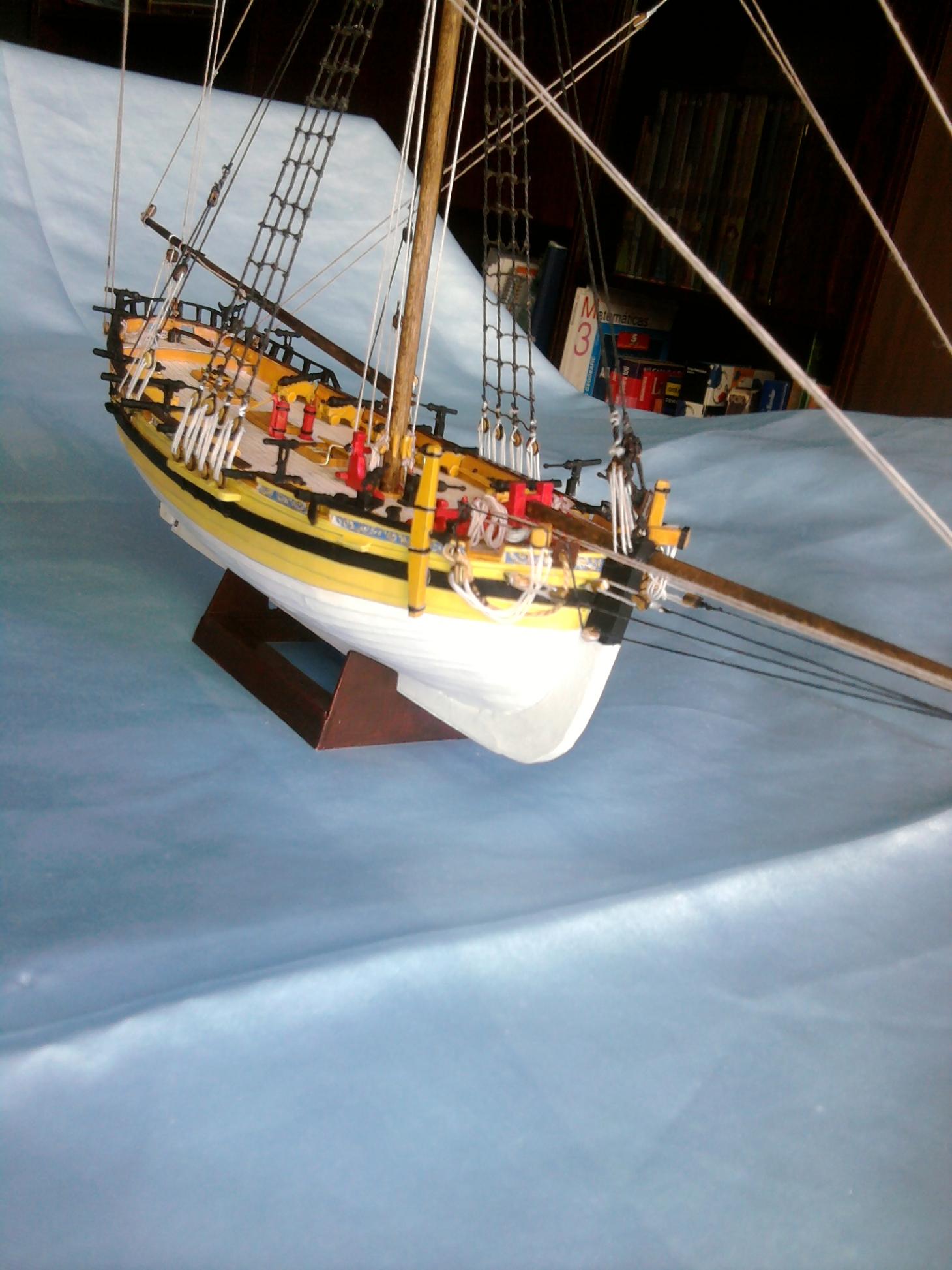

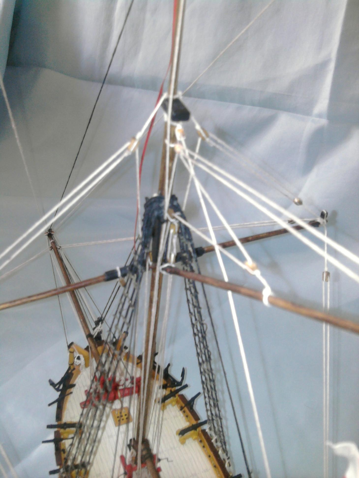

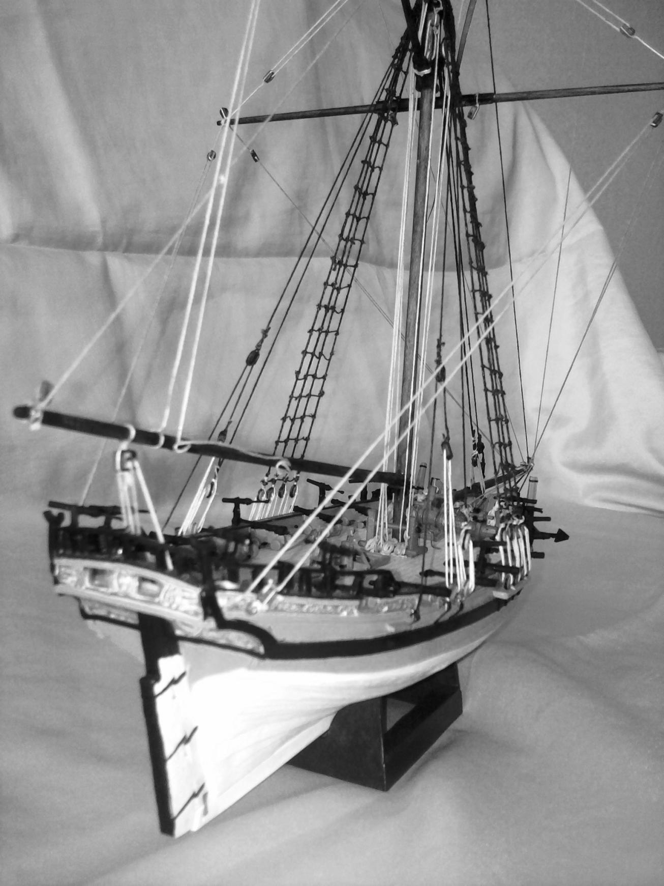

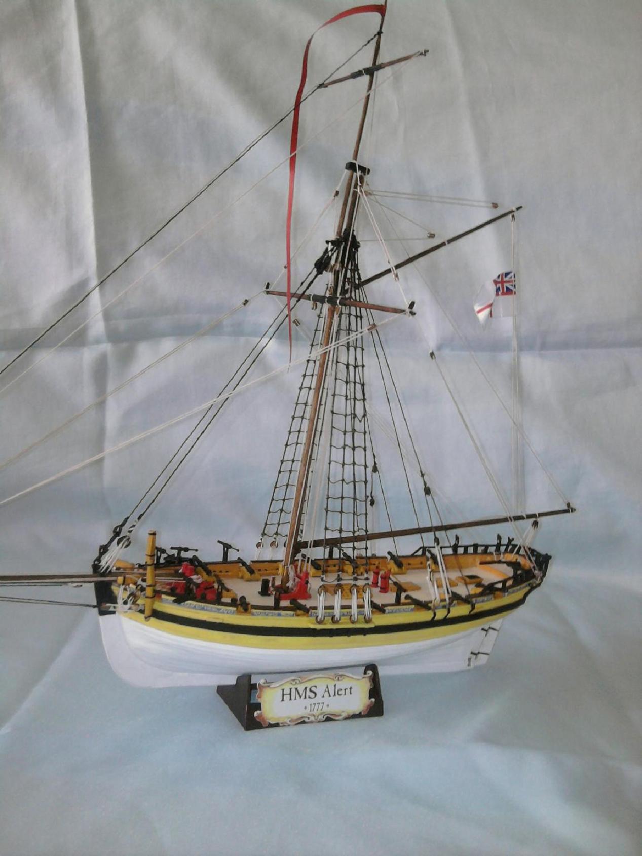

Hola compañeros,
Quiero presentaros mi modelo en papel, HMS Alert 1777. Es un kit en papel de Shipyard, echo de … papel. Excepto el palo, las vergas y motonería que son de madera, pintadas con tinta de madera, el hilo utilizado para la jarcia y unos anillos necesarios que son de latón, todo el modelo es realizado en cartón de 2mm, 1,5mm , 1mm y 0,5mm y papel normal, pegado con cola blanca de secado rápido y normal y Super Glue.
Los cañones también, incluso los soportes de los falconetes.
Para la pintura he utilizado pintura acrílica de Model Color a que le he añadido un poco de cola blanca.
Tal vez el modelo no es del nivel con que estáis ustedes acostumbrados, pero el siguiente, que será de la misma casa, espero que lo supere.
Y ahora las fotos.
Y ahora las fotos.

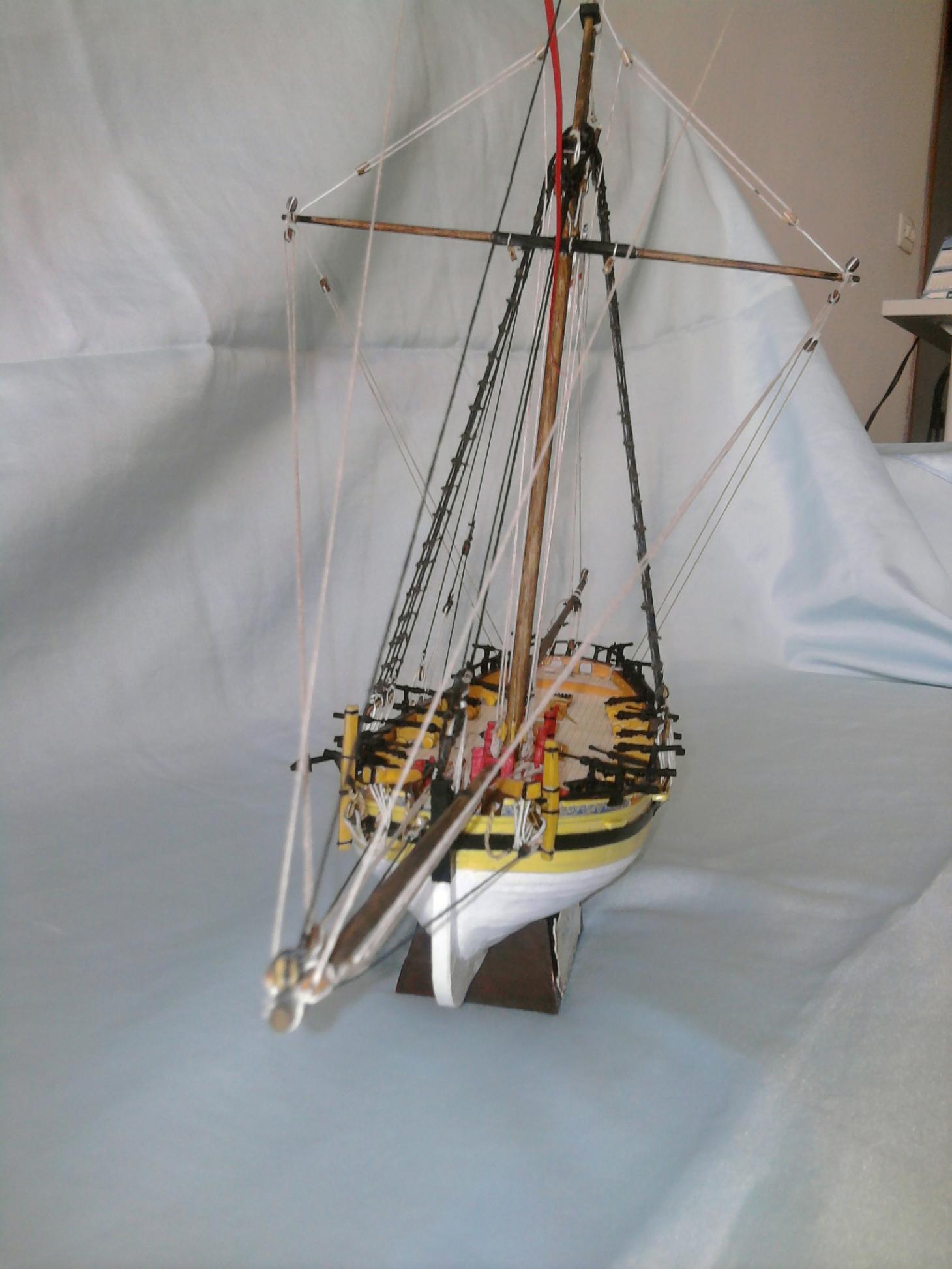

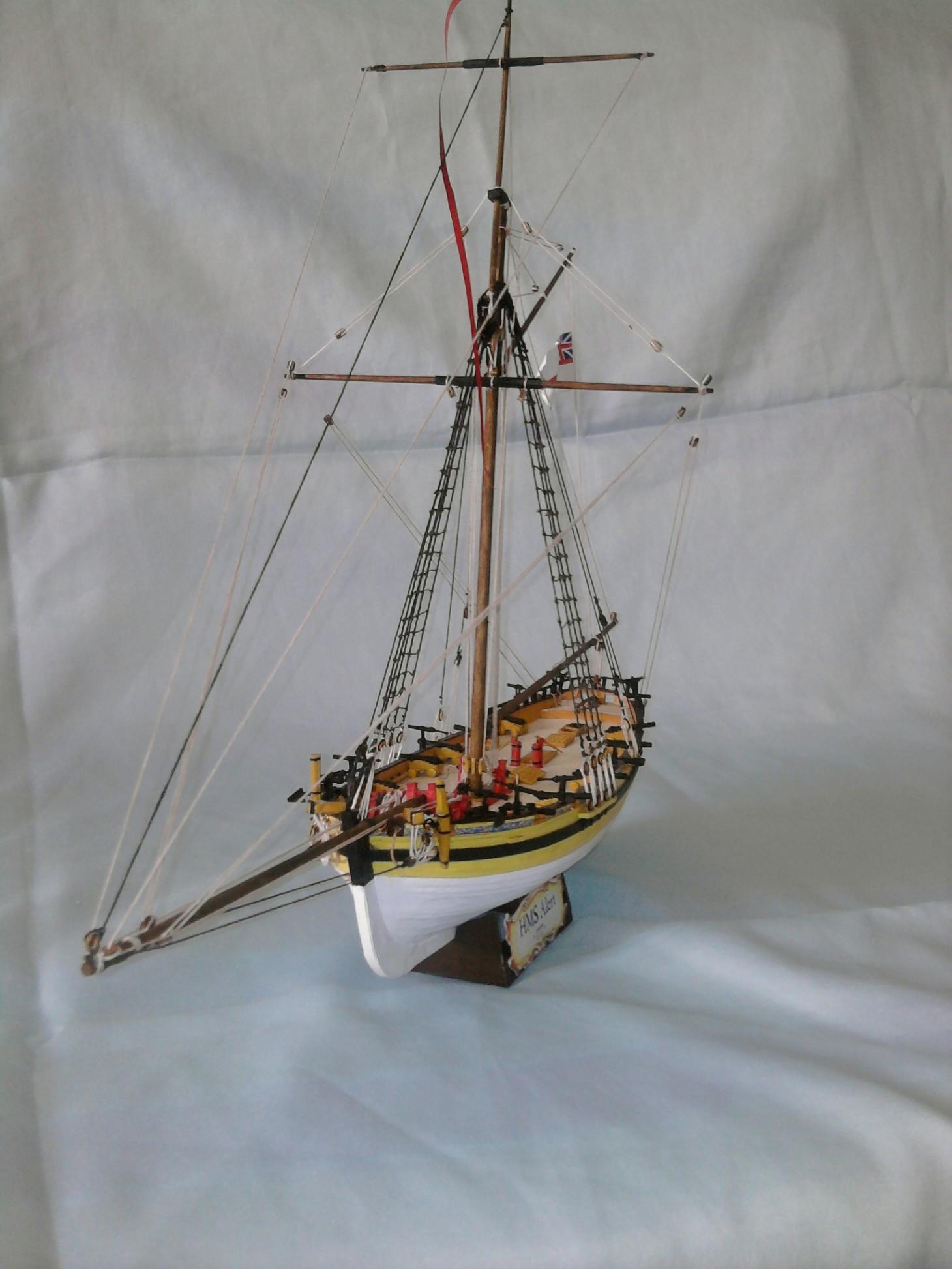

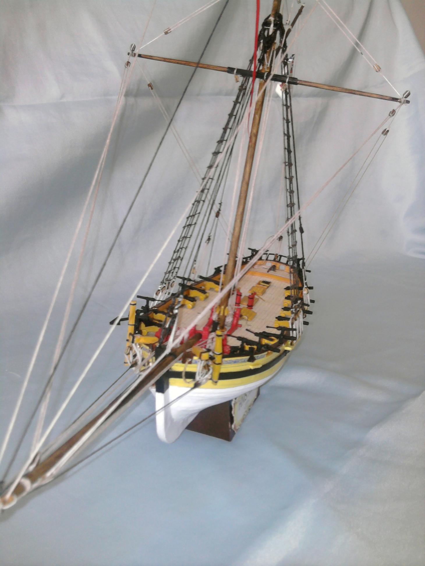

Espero que os guste. Más fotos.

He olvidado de decir que es mi primer velero, mi primer modelo en papel y que no lleva las velas, por eso falta las maniobras de las velas.
Las fotos están hechas con un teléfono móvil así que… por la calidad pido disculpas.

Re: HMS Alert 1777
Hola Frigate. te ha quedado espectacular!!!! en fotos nadie diria que és de papel y por ser de este material tiene todavia más merito. Me encanta. Felicidades!!!! Estoy deseando ver mas modelos.
- fraco
- Mensajes: 1842
- Ubicación: Sevilla (España)
Re: HMS Alert 1777
Precioso Frigate y las fotos buenas (el móvil tambien lo será), a simple vista podría pasar perfectamente por un modelo en madera.

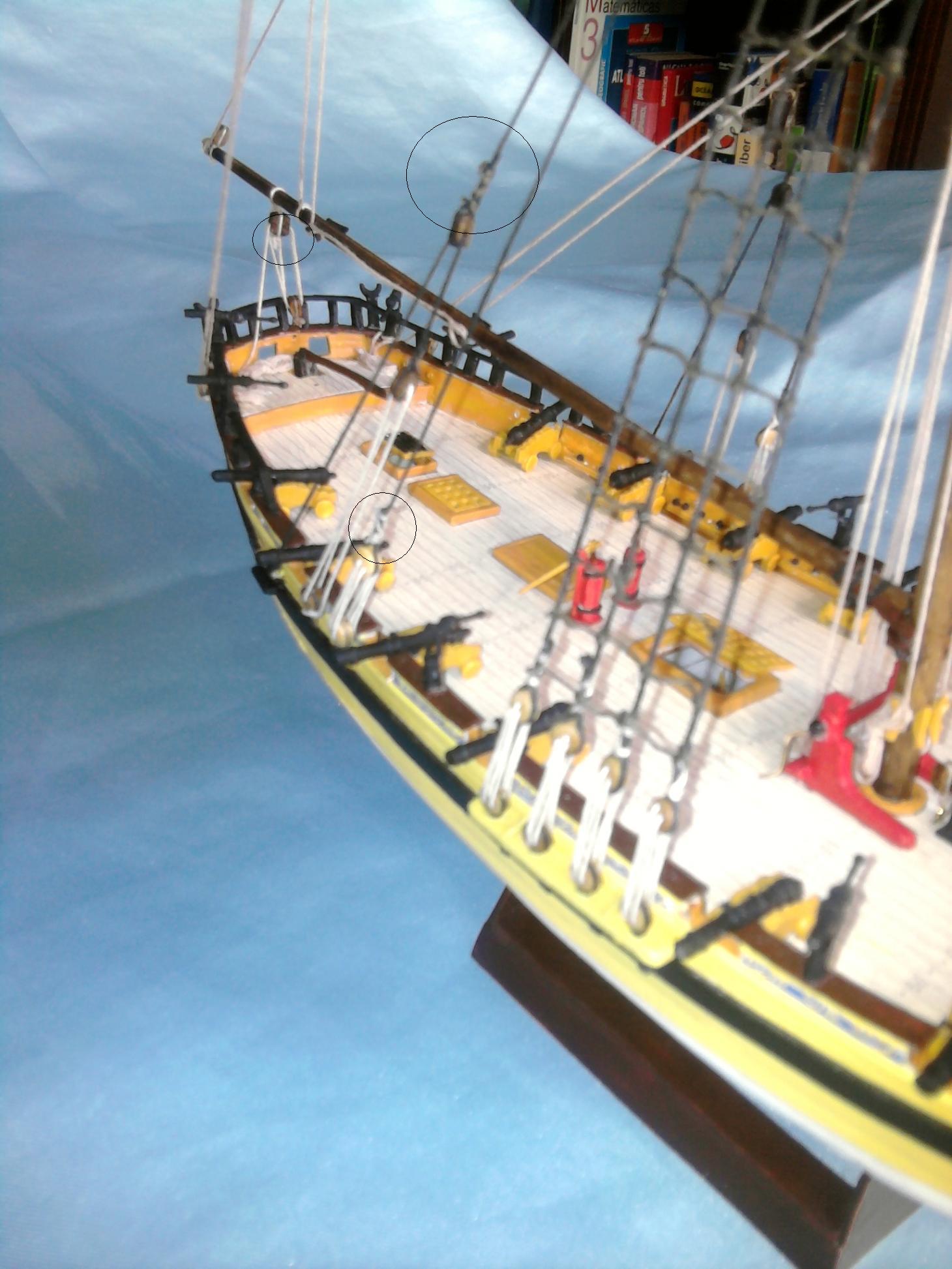

Re: HMS Alert 1777 - kit de Shipyard(TERMINADO)

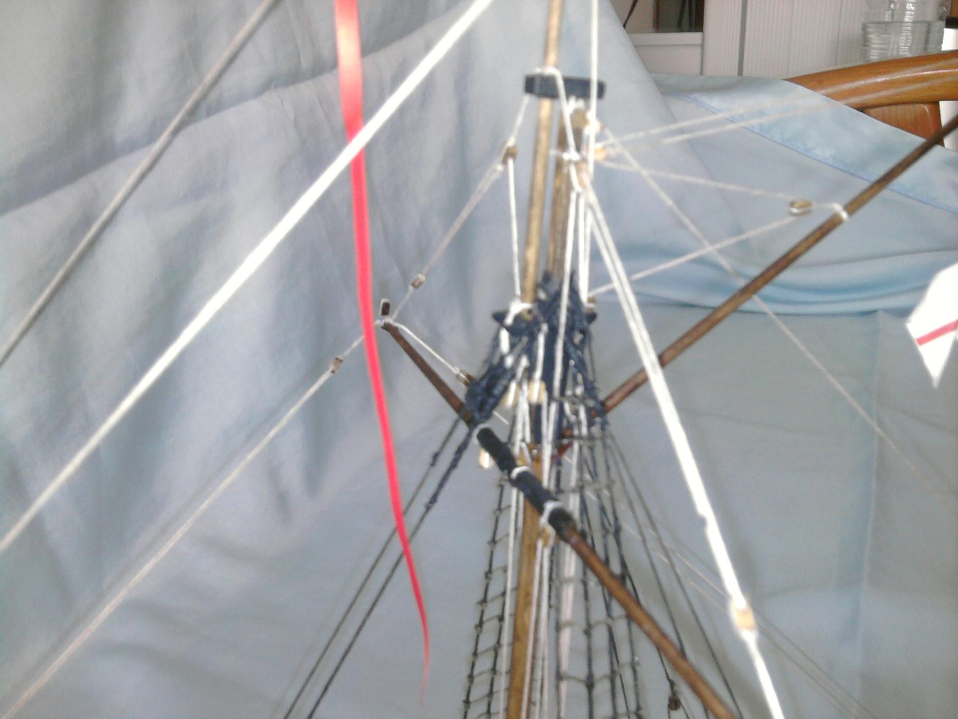

Frigate me parece una pasada el trabajo realizado.

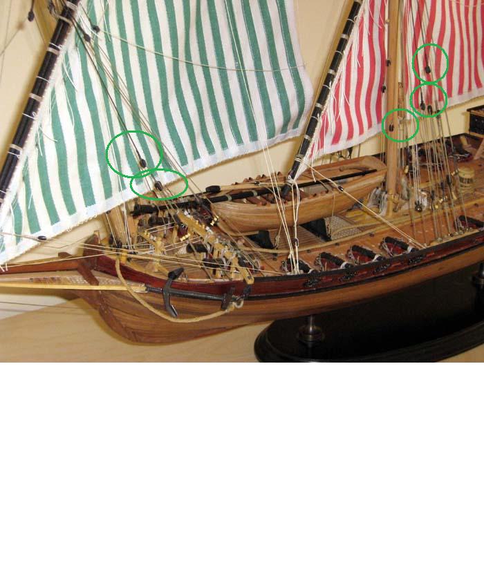

Una única cosa con ánimo de ayudarte a mejorar, y es que practiques un poco los nudos de la jarcia, es el único sitio donde se pone de manifiesto tu bisoñez. Y es precisamente lo que no es de papel.
Saludos y adelante. Tengo desde hace un par de años Le Courreur en papel y no me he atrevido a iniciarlo.
Me ha gustado mucho.
Gracias a todos por vuestras palabras y por el ánimo. Me alegro de que os guste.
Para zapalobaco: ¿Puede detallar un poco, por favor, para no caer con la fragata en el mismo error, tal vez un dibujo? Gracias.

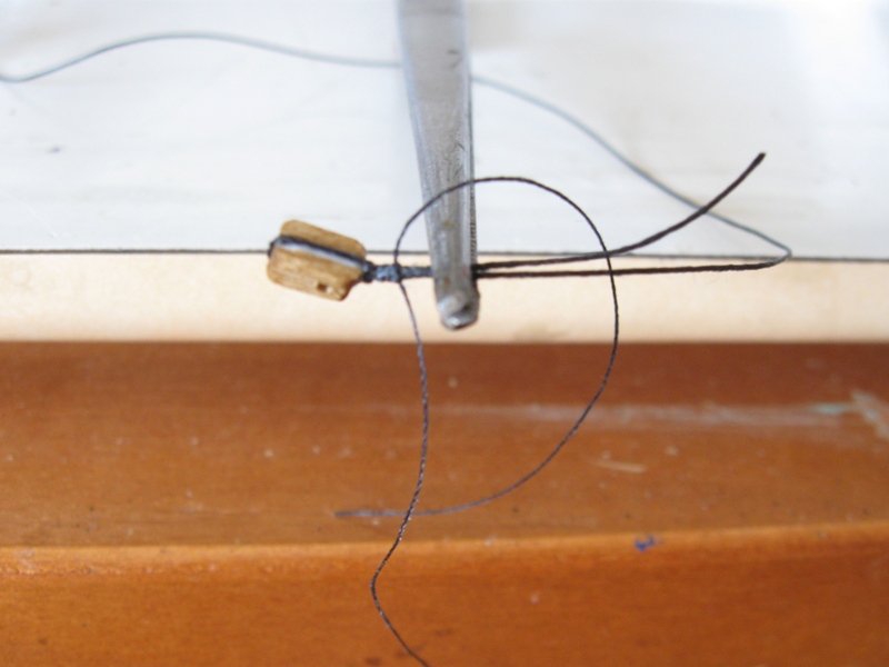

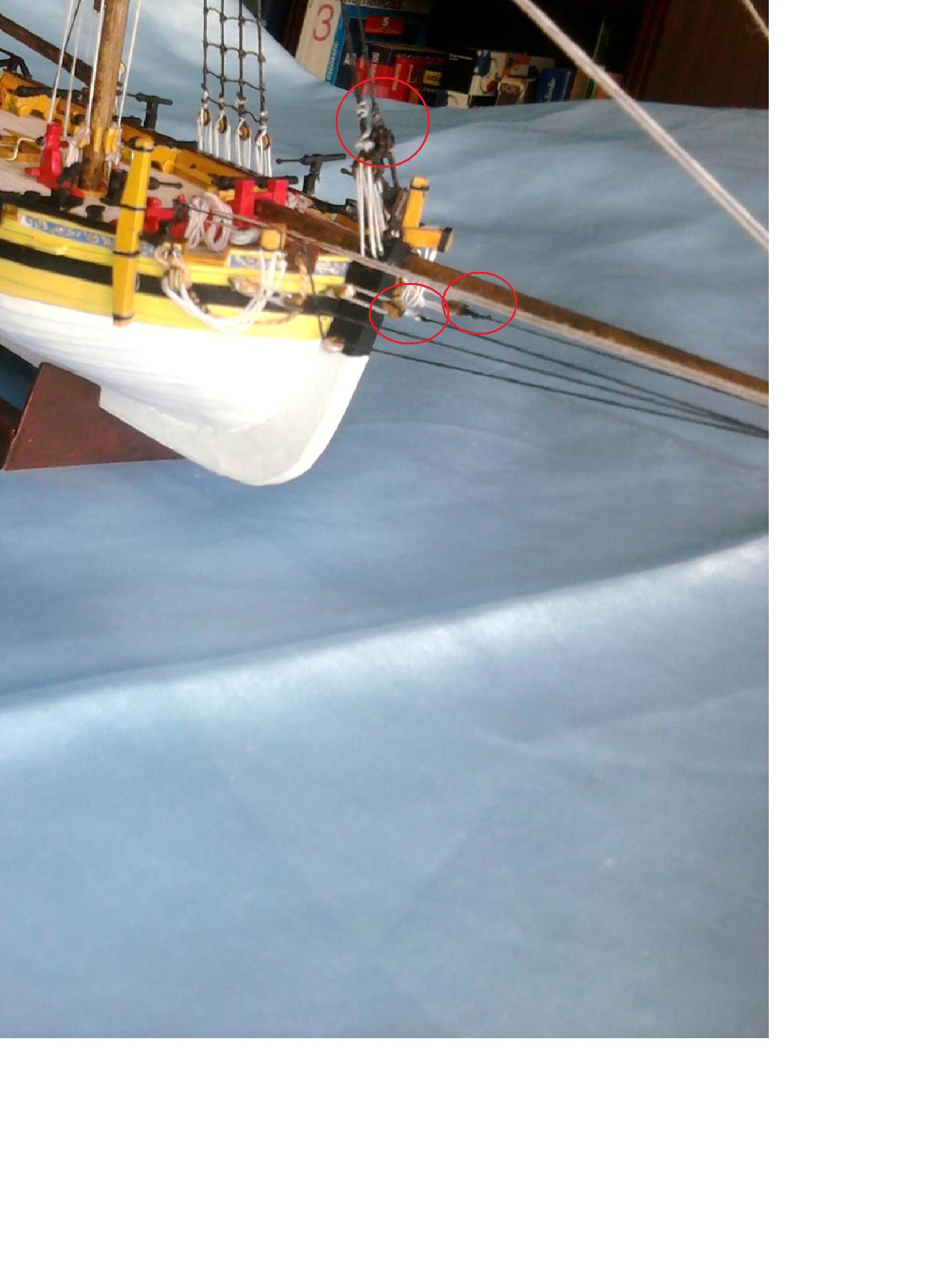

Me refiero a cuidar lo que simula las costuras de las gazas que sujetan los motones y cuadernales.
Te señalo a que me refiero en tu modelo y te adjunto una foto de como los hago yo.

Creo que lo he pillado.

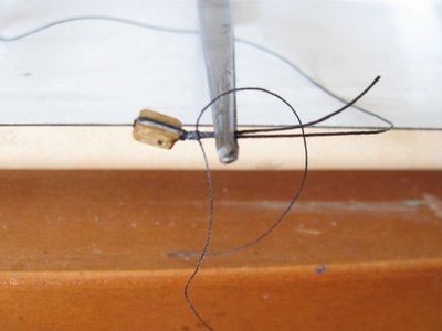

Creo que puse una foto de como lo hago.Hilos encerados y una vez hecho el nudo se le aplica cola disuelta en agua con un pincelito.
Esta es :
Esta es :
