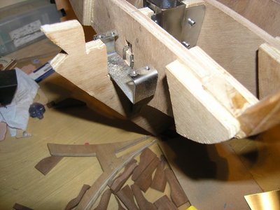

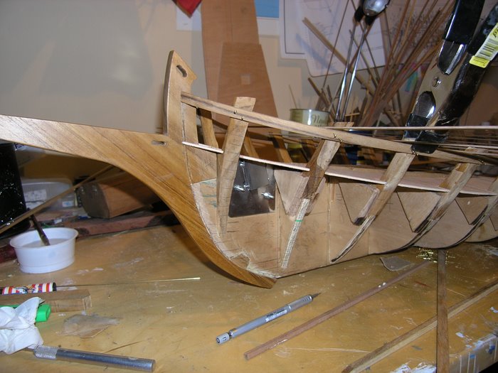

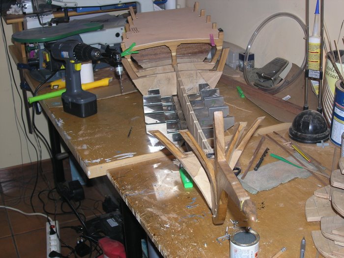

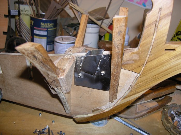

Fotos detalles estructura.
Como se puede ver en las fotos intente preveer todos los soportes i fijaciones necesarias.
1. Detalle soporte del palo trinquete. Está realizado en acero inox, se fija a la estructura mediante sistema sanwich y tornilleria.
2. Sustitución de la roda por una de madera de teka, en la cual he practicado la talla de la aletriz para la posterior entrega de las tracas de forro.
3. La parte vista de las cuadernas son sustituidas por madera de teka.
4. Detalle del sporte del palo de mesana y a la vez el alojamiento del servo del timón.
5. Montaje de las cuaderna pre-viseladas.

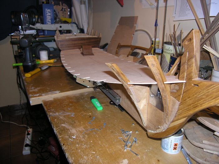

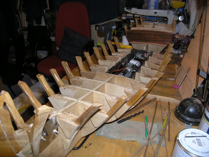

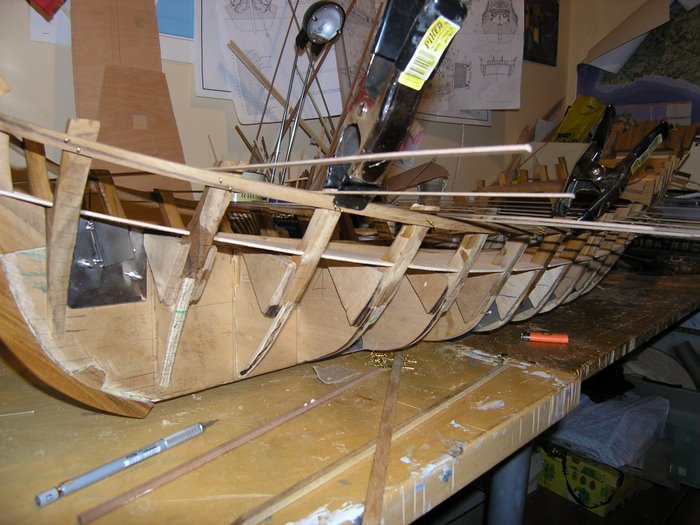

Detalles de la enramada.
-Después de haber dibujado y cortado el tablero que hace de falsa cubierta,se fija a la estructura, nos servirá para poder escuadrar perfectamente las cuadernas y poderlas encolar.
- Una vez encolado, comprobé el perfecto alienamiento con listones,y despues alaaa¡ a sacar virutas, terminar de viselar las cuadernas para poder recibir las tracas.
- Montaje de la popa y la toldilla.

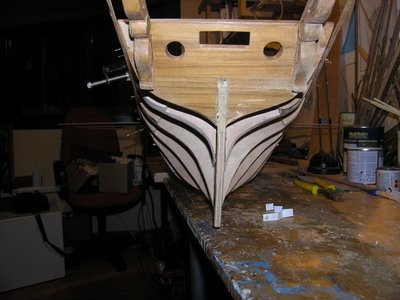

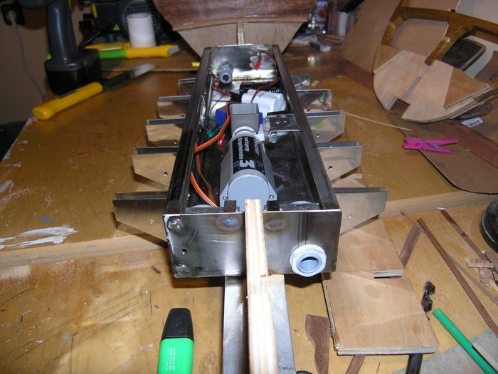

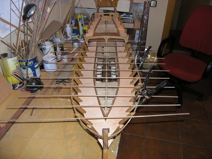

Re: Xébec a vela RC
Ante todo perdonat el desorden,soy un caso crónico
Como se puede ver en la foto,he practicado una aperturas en la zona central de la nave que me permitirá acceder sin problemas a los mecanismos RC, rematando perimetralmente la apertura,he montado un perfil para poder asentar la tapa registro.
Para la perfecta simetria del forro las primeras tracas deben quedar perfectamente alineadas.

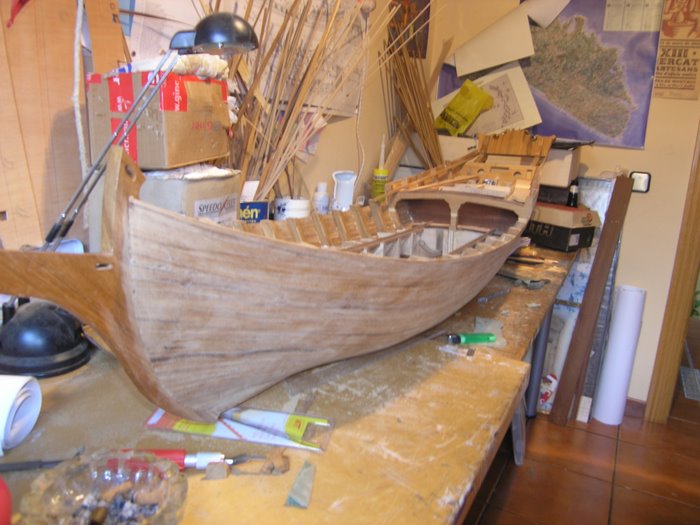

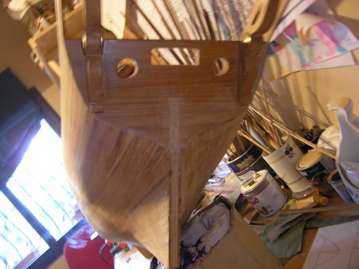

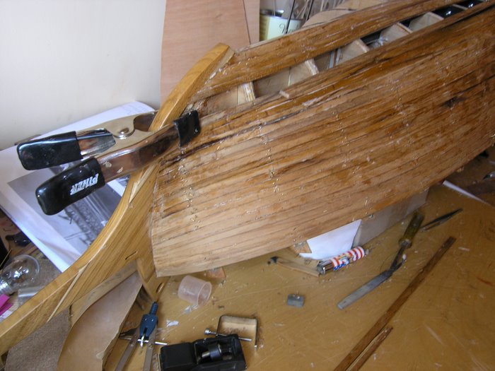

Re: Xébec a vela RC
Forrado del casco, como explique anteriormente utilicé madera de teka, a diferencia de la madera que falsamente nos ofrecen en los muebles de jardin y demás productos de serie la teka tiene una flexivilidad y resistencia a la humedad inmejorables, el problema es que en modelos pequeños tiene una veta demasiado gruesa que desmejora el modelo.
Un carpintero amigo me ofrecio un recorte de tronco semicircular con más de dos decadas de antiguedad, con infinita paciencia i una sierra circular profesional sacó un buen número de tracas de 3X9mm. de sección.
Para aplicar el forro utilizo un sistema particular ya que aparte de clavar las tracas a las cuadernas, pego longitudinalmente cada una con su contigua a modo de calafateado, si se hace correctamente no hace falta aplicar ninguna resina ni barniz sellante ya que se obtiene una estanqueidad perfecta,mejorando el acabado a madera vista.
