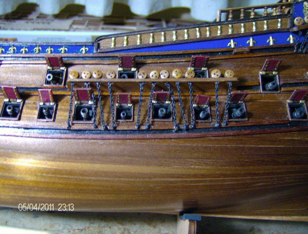

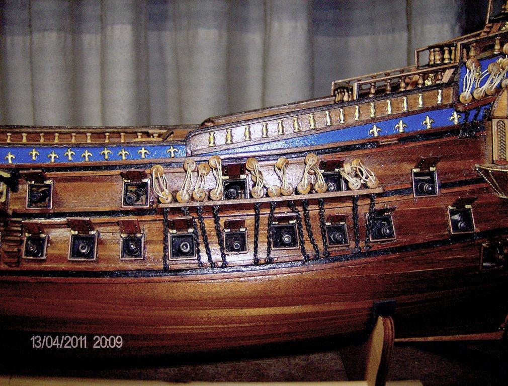

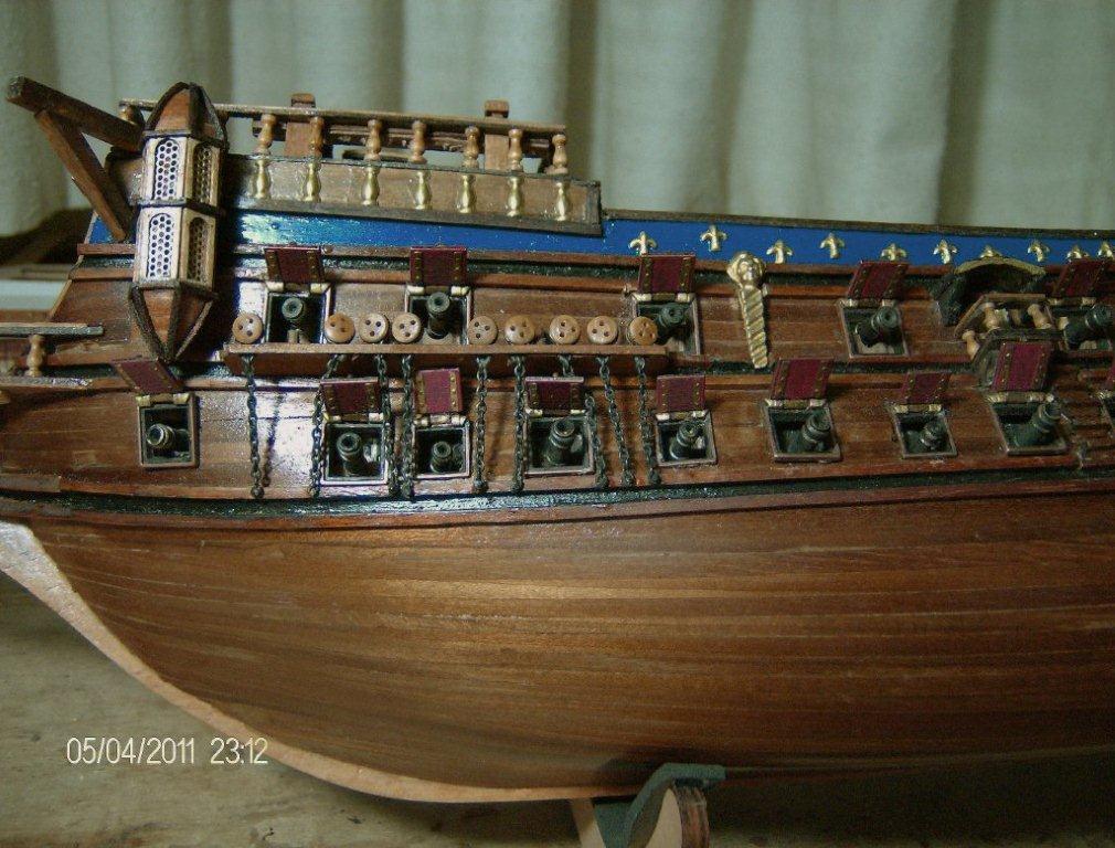

Luego de algunos percanses logro poner unas fotos de las vigotas montadas en las mesas de guarnicion listas para montar los acolladores con las correspondientes vigotas compañeras. Creo que es algo diferente a lo que acostumbran los Foreros, pero me ha resultado más fácil para mí.
Juan M.
Juan M.

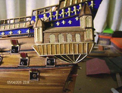

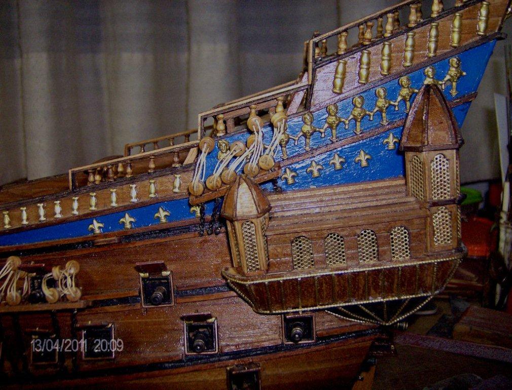

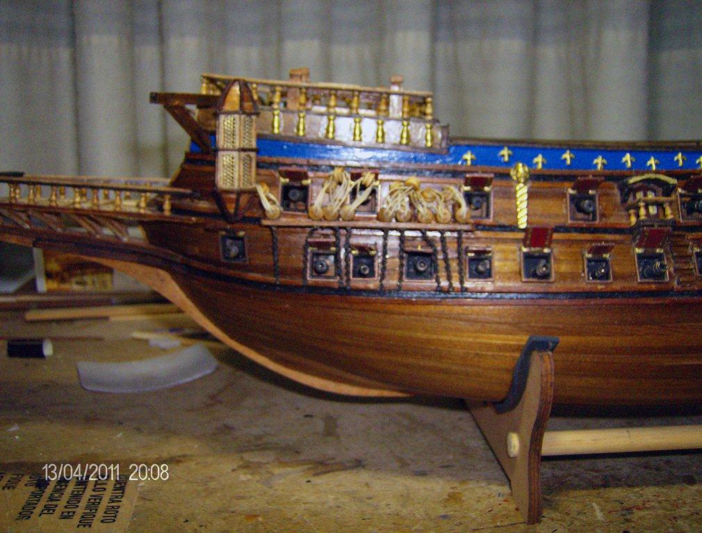

En las siguientes fotos muestro las vigotas de babor con los acoladores (espero que sí sea correcta la espresión)
Los colores en las distintas fotos me varían unas a otras por causas que ignoro, pero espero sean lo suficientemente claras para mostrar los pasos de la construcción, Ahí perdonan lo malito del fotografo
Juan M.

Se ve un trabajo de primera, aunque las vigotas ¿no hubiera sido mejor ponerlas despúes de los palos?.

Tocayo no están engazadas por lo que en un extremo le hago un nudito tan pequeño posible que no pase por el ojo de la vigota, le pongo un poquito de ciano para estar seguro.. Luego que le doy tensión en el otro extremo le aplico una gotita de ciano pegándolo contra la vigota inferior, siempre manteniendo la tension y calibro con un separador las dos vigotas, para que me den la misma distancia entre una y otra vigota.
Antes lo hacía teniendo la vigota superior sujeta al obenque, pero sufía mucho tratando de que me quedaran con la misma separación y con buena tensión en el obenque. Con el método propio logro unas vigotas más parejas y obenques bien tensos.
Creo que te debes estar retorciéndote leyendo mi explicación por lo que veo que no es el método más purista, pero estoy dispuesto a recibir consejos de los maestros como tu, de cómo hacer las cosas mejor. 8)
Quedo a la espera de tus comentarios Tocayo y te anticipo mis agradecimientos
Saludos cordiales,
Juan M.
