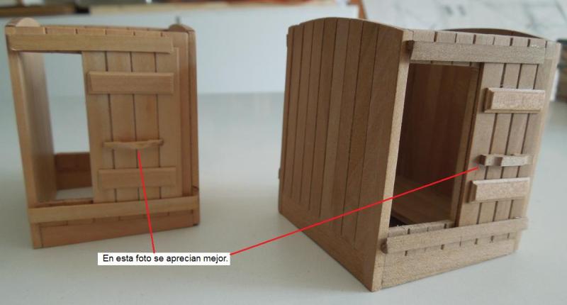

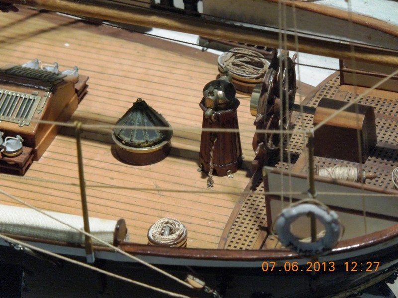

Perdonad, pero no puedo resistir la tentación de colocaros un par de fotos de uno de los modelos expuesto en el excelente Museo Naval de Lisboa.
El trabajo realizado en estos modelos, solo está al alcance de modelistas como el maestro José y algunos más en este foro que llevan camino de conseguirlo.
Quiero resaltar también la plena libertad que otorgan a la hora de realizar fotografías, siempre respetando las normas de no utilizar trípodes ni luz artificial. También fotofrafié las hermosas galeotas que conservan y que son una delicia para la vista.
No pude evitar la comparación del trato negativo en el palacio de Aranjuez, del que no permitieron que realizase fotografía alguna a las falúas Reales, eso sí, son patrimonio nacional,( en minúscula, pues no merece ser escrito de otra forma), esto quiere decir , mantenido con el dinero de nuestros impuestos.

hola maquinilla, perdona mi ignorancia, que le puede pasar a un modelo que este metido en su respectiva vitrina y se le tome la foto, que efecto hace la luz, del flash, aqui en el negocio de mi hermana teniamos una exhibicion de manteles plasticos, por la tarde le daban los rayos del sol, y con el tiempo se van destiñendo o sea perdiendo el color, pero repito es un sol continuo, por muy largo periodo de tiempo (meses), eso pasa tambien con la luz artificial no entiendo..

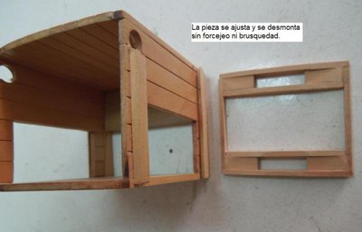

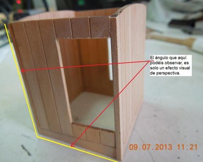

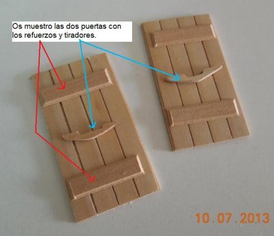

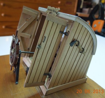

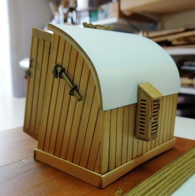

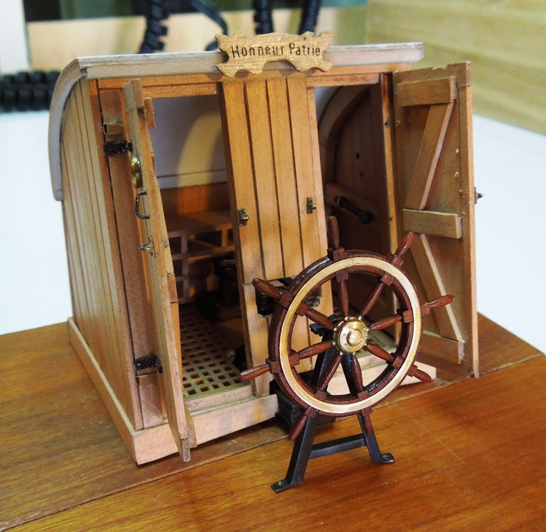

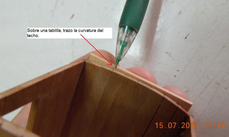

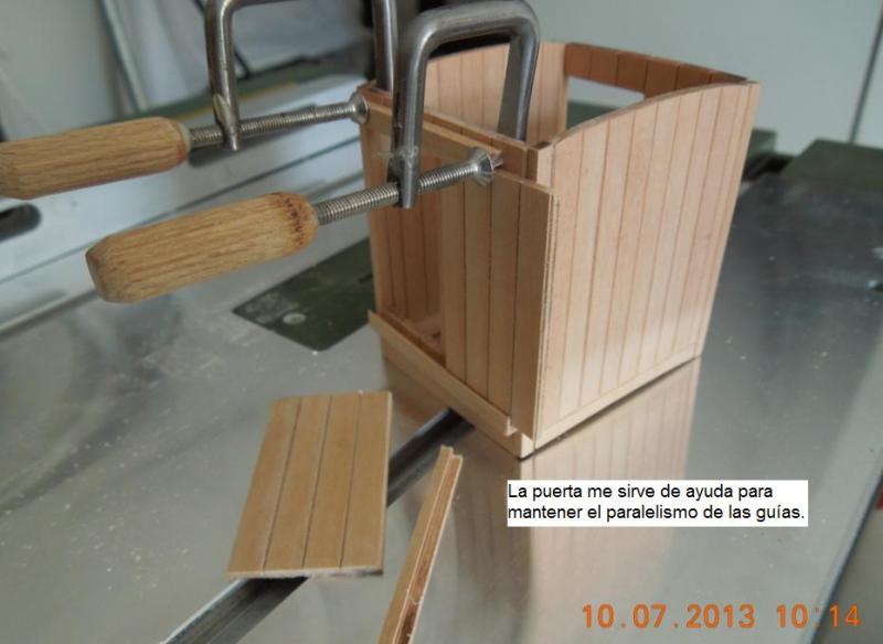

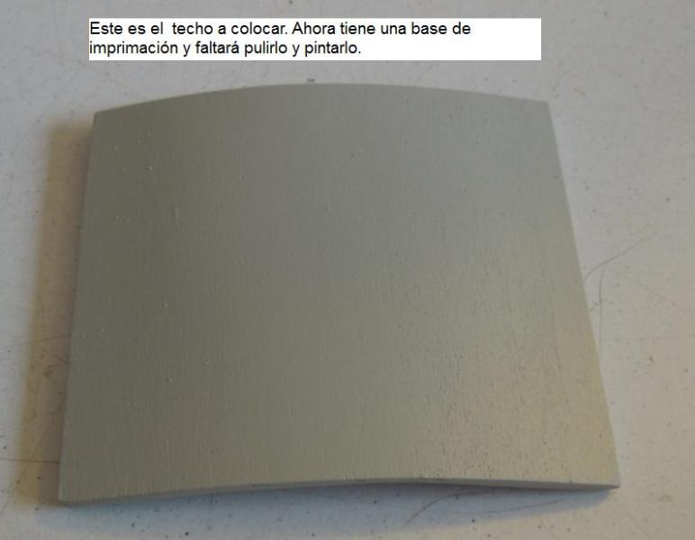

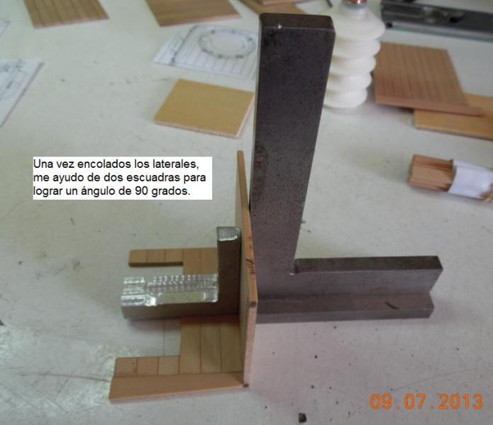

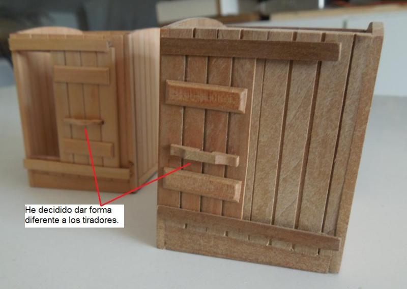

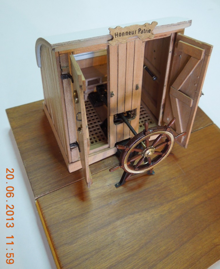

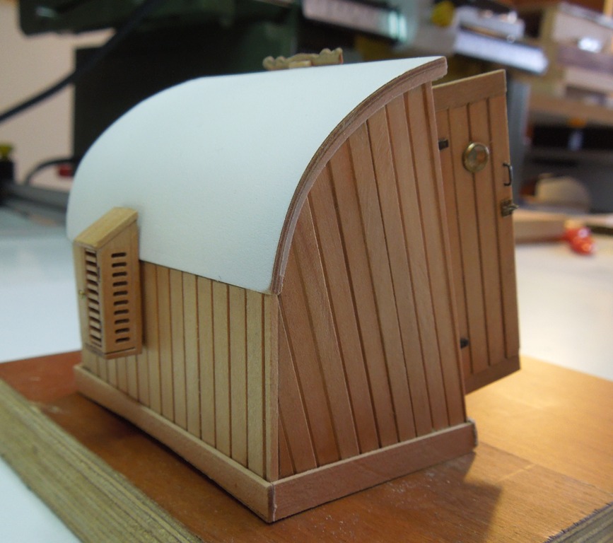

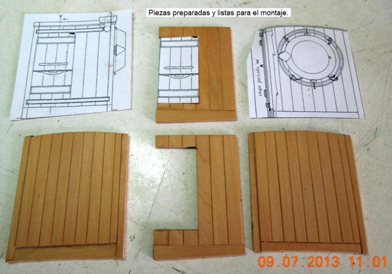

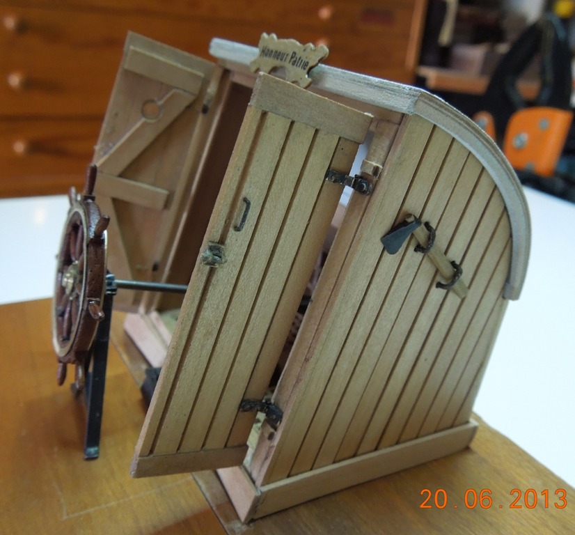

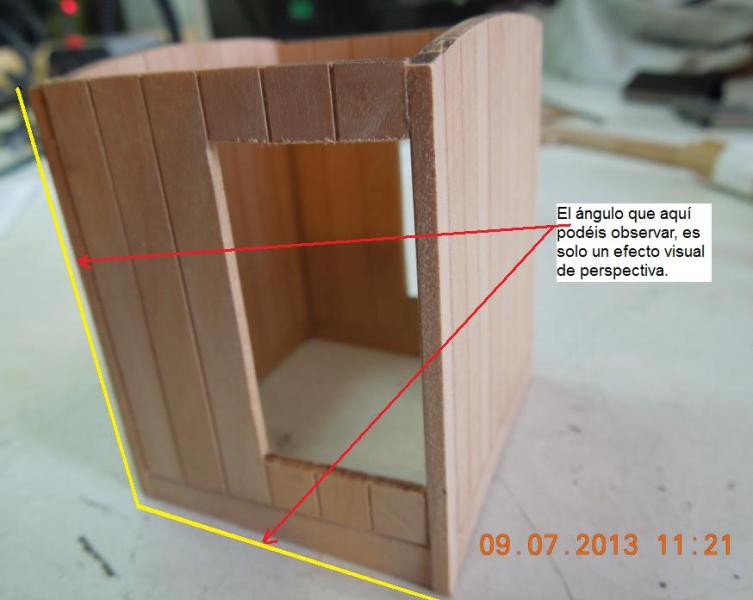

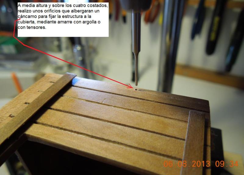

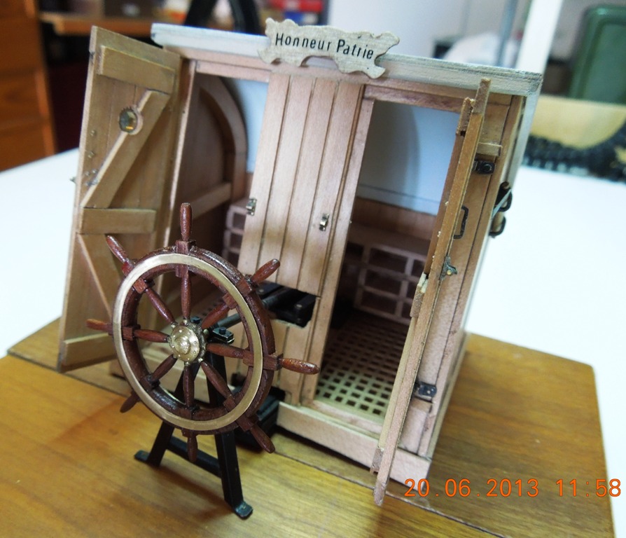

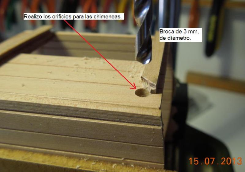

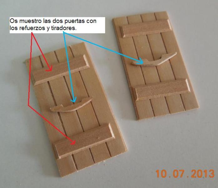

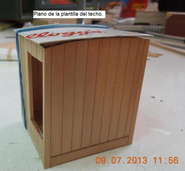

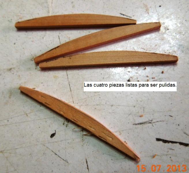

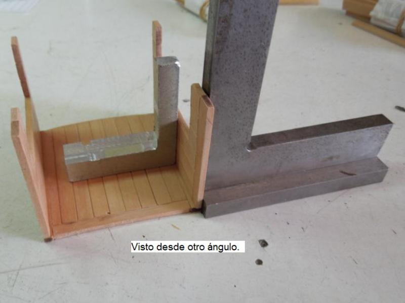

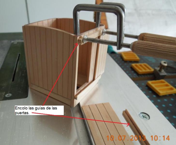

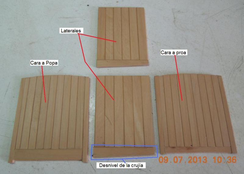

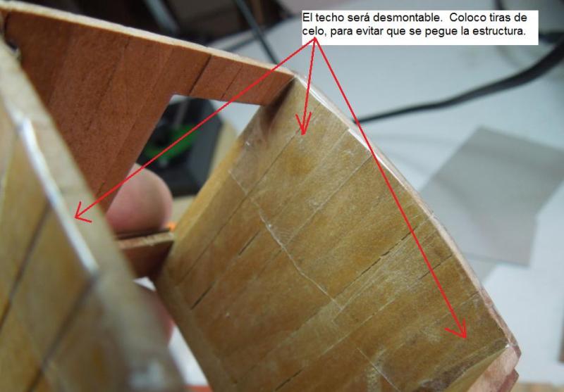

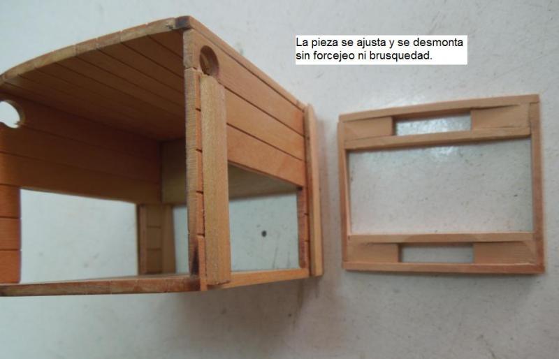

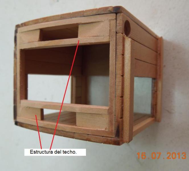

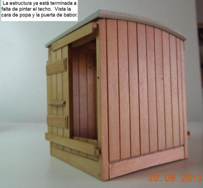

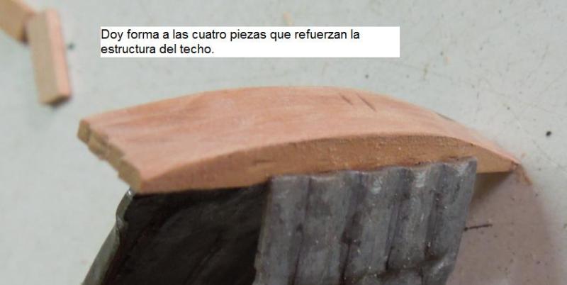

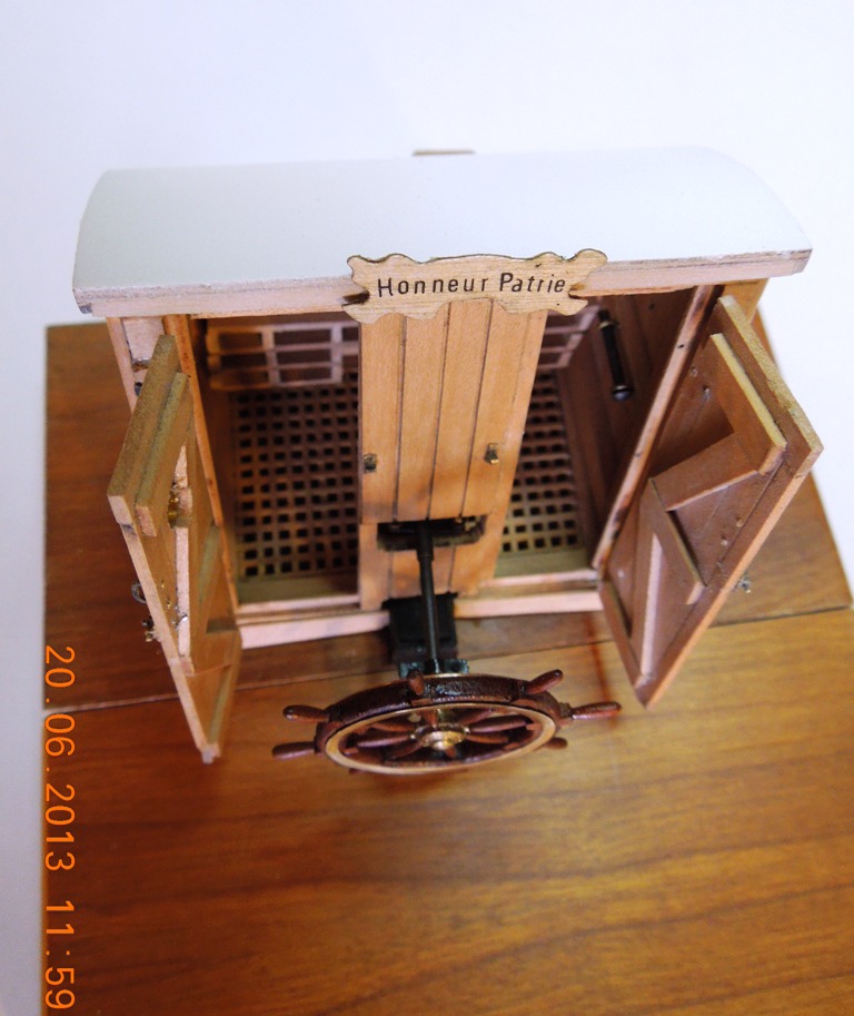

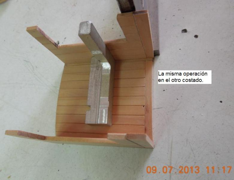

Hola a todos. Por fin puedo dar por terminados los “tambuchos” de la rueda de timón.
Os muestro algunas fotos y los guardo en una caja para empezar el trabajo de la cocina y en una especie de palangana que a modo de ducha, utilizaban los miembros de la tripulación.

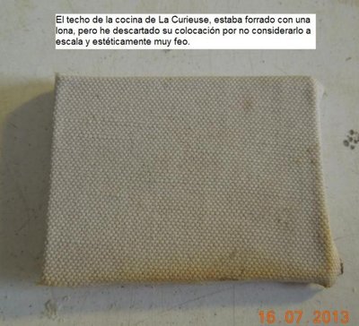

Maestro maquinilla me quito el sombrero por ver como trabajas.Es una delicia para un buen aficionado y observador como yo recrearse viendo tales maravillas,enhorabuena amigo.
Una pregunta,el techo queda así en blanco?Es solo pura curiosidad.
- Mensajes: 870
- Ubicación: Reus
Gracias Michael.
El techo lo dejo tal cual y en el momento de colocar todos los elementos de cubierta, se verán los diferentes contrastes, entonces decidiré que hacer. De todas formas os lo mostraré para que todos podáis apreciarlo.
Michael, mi problema a la hora de pintar, es que he intentado ensuciar con un color hueso el blanco natural y como las proporciones empleadas en cada elemento han sido desiguales, seguro que existirán diferencias.

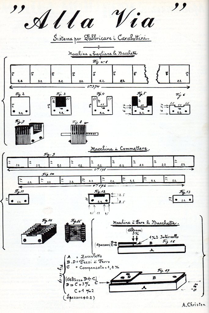

Encontré una revista Italiana de 1983, ( Navy Modellistica), en ella se muestra un artilugio que podría servir para tal fin, si logras entenderlo.
La mejor técnica es la mostrada por el maestro José y es la que pienso seguir.

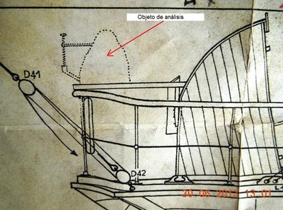

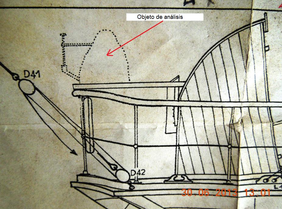

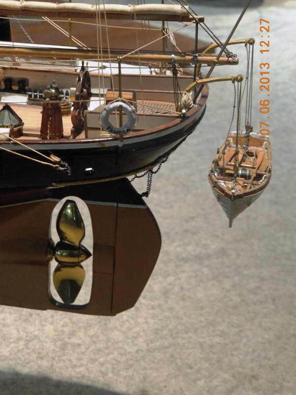

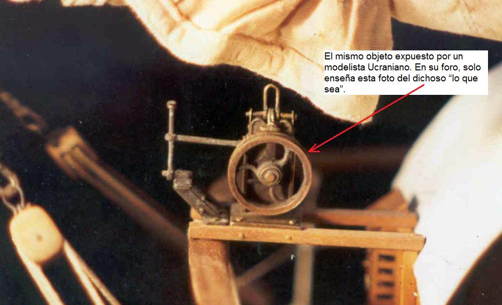

Aunque no esté previsto en el orden de trabajo que me he marcado, esto es algo que me preocupa y necesito vuestra ayuda, creedme que antes he visitado varios foros de modelismo, donde han construido La Curieuse, (Franceses, Italianos, Ucranianos), en ninguno he hallado respuesta grafica.
La primera fotografía, (foto 1), es del dibujo del pasamanos de popa, en el se muestra el perfil de un objeto realizado con tan solo una líneas discontinuas. En el libro de La Curieuse, no existe detalle alguno de este objeto. Las fotos de la época, están realizadas con planos generales de la nave y tomadas a una distancia desde la cual no se aprecia tal objeto. Varios modelistas han optado por colocar una luz de tope y yo estoy por hacer lo mismo si no encuentro respuesta.
Un modelista ucraniano,(foto 2), ha colocado un objeto que si tuviésemos que dibujar la silueta del mismo, nada tiene que ver con el del plano, pero se parece bastante al que se ve en alguna foto de manera muy difusa. Es muy posible que se trate de una sonda de profundidad, pero lo que necesito es información grafica para reproducirlo.
Espero alguna respuesta, siendo consciente de la dificultad.
Pronto os mostraré algunos avances en el trabajo de la cocina y elementos externos adosados a la misma.

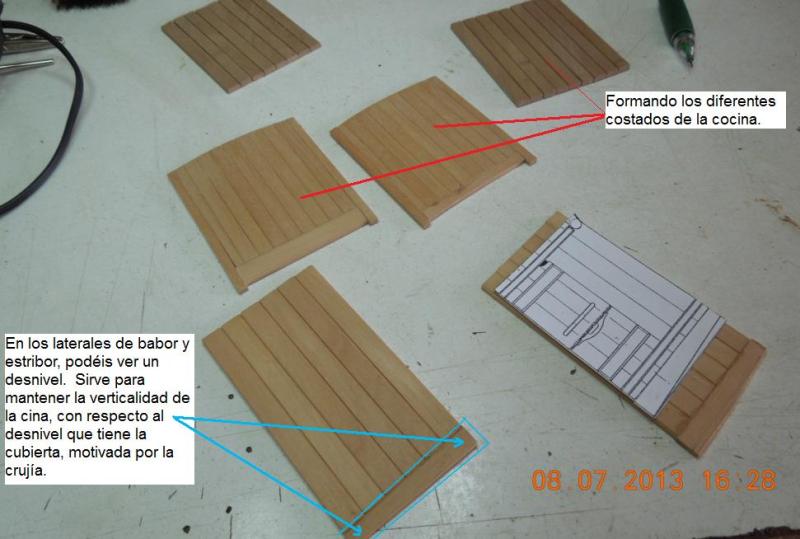

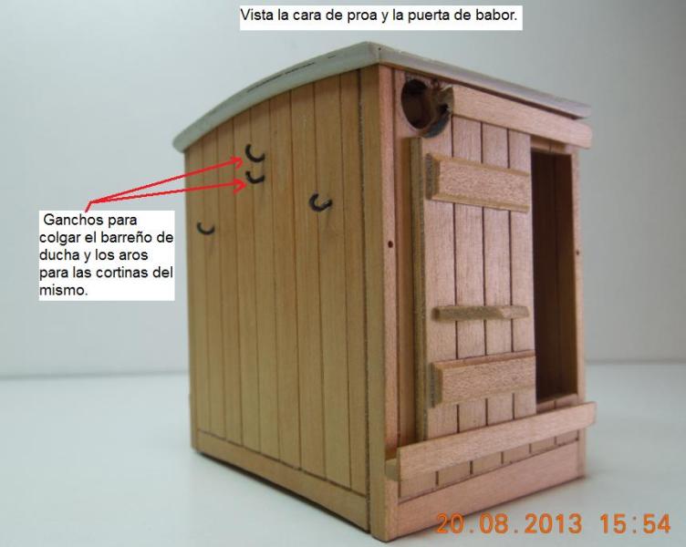

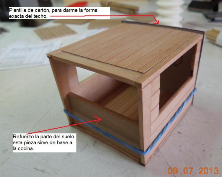

Llevo dos meses y medio sin publicar nada, esto no quiere decir que no esté trabajando, solo que me lo he tomado con cierta calma.
Para empezar os diré que el elemento de popa sobre el que tenía dudas, es una sonda. Al parecer la dibujan con un punteado discontinuo, porque no existe o no encontraron información grafica lo suficientemente detallada para dibujarlo. La mayoría de Curieuse que he visto de modelistas franceses y belgas, no colocan este elemento y algunos pone en su lugar una luz de tope. Es posible que me decida por hacer lo mismo.

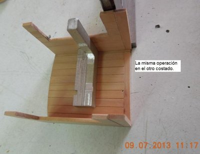

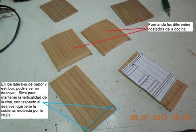

Algo similar pasa con la cocina, pues no hay dibujo alguno del modelo. He realizado una basándome en el excelente trabajo de un modelista francés, pues es lo más parecido a las cocinas de los grandes veleros de la época.

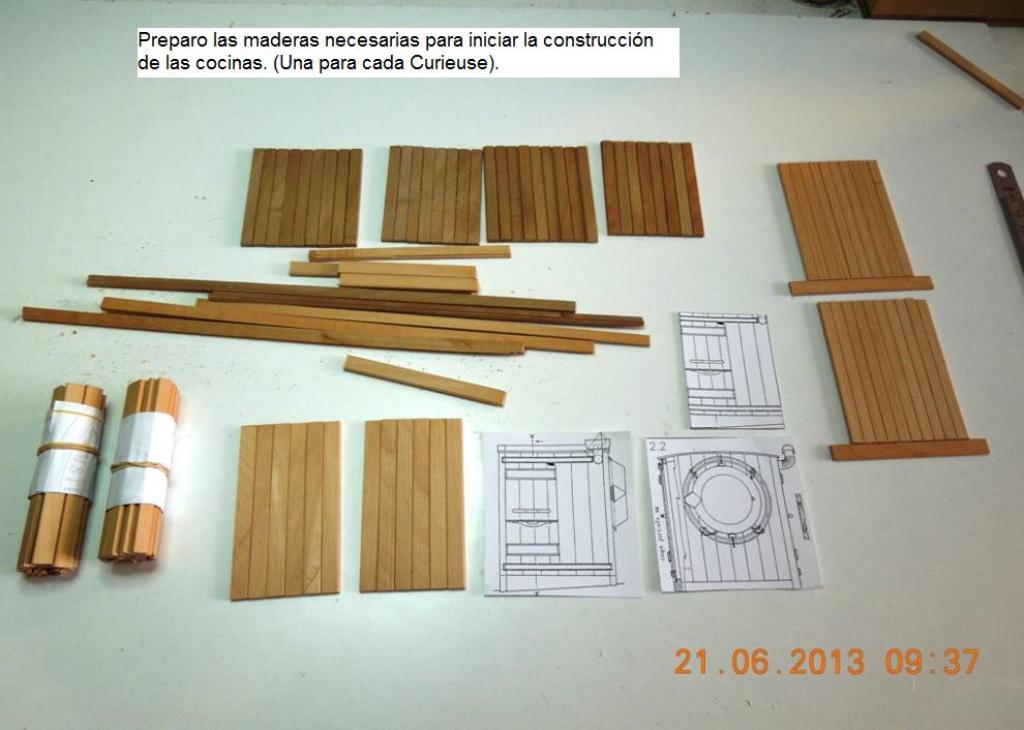

En principio os mostraré una tanda de fotos de la estructura, mas tarde colocaré otra de la cocina y por último, la realización del barreño de ducha con sus pertrechos.

- Mensajes: 1180
hola maquinilla: un trabajo precioso, y limpio, sobre tu duda sobre lo da la popa ,creo que va punteada por ser algo que no es fijo sino desmontable , en este caso seria una corredera, para medir la velocidad, aunque no se como lo harian en esos tiempos, jajajaja, yo navegue en un carguero tipo "liberty" de la II segundsa guerra mundial, y todavia se colocaba la corredera para medir la velocidad, saludos y muy buen trabajo,¡¡ si, señor ¡¡¡. carlos.
