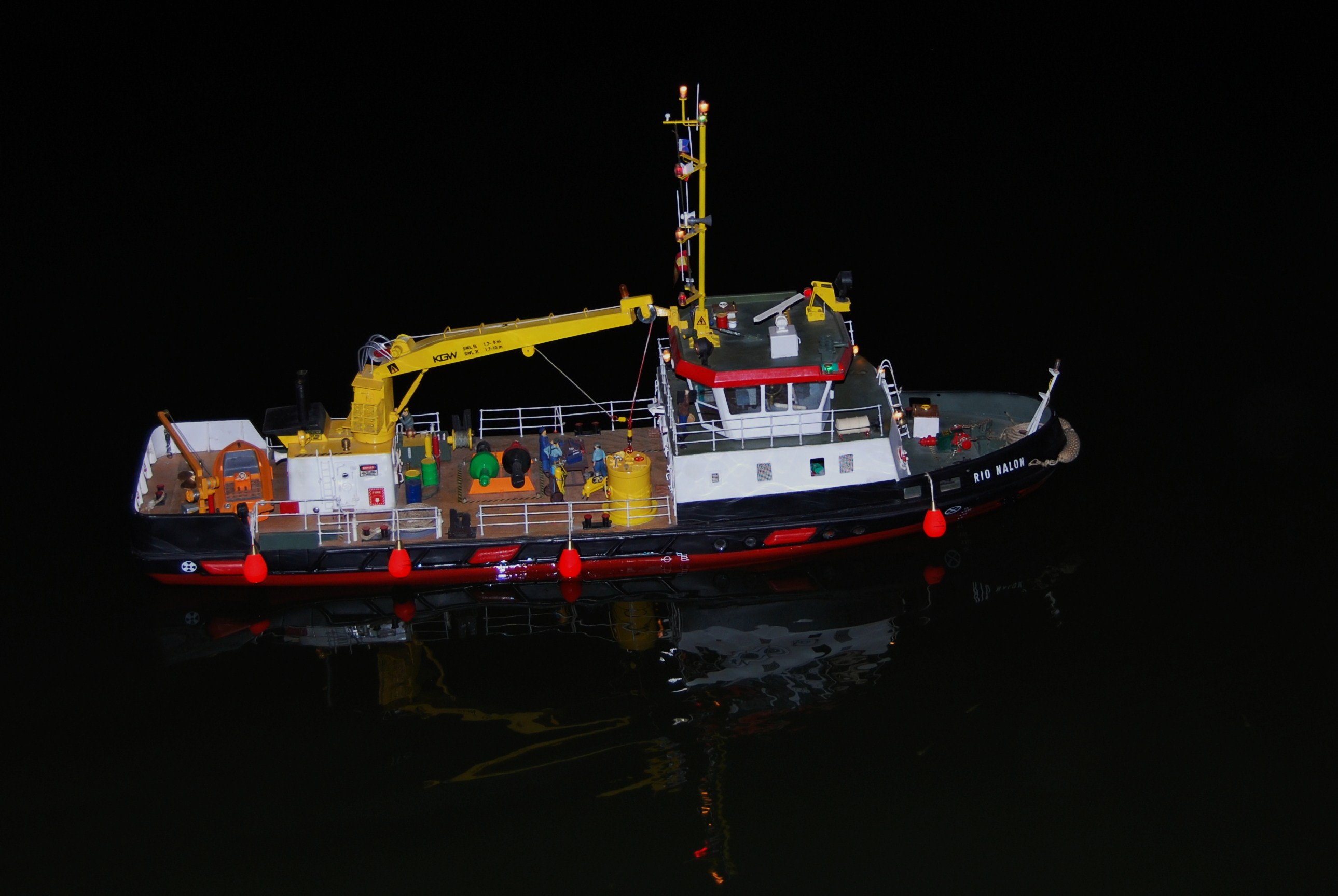

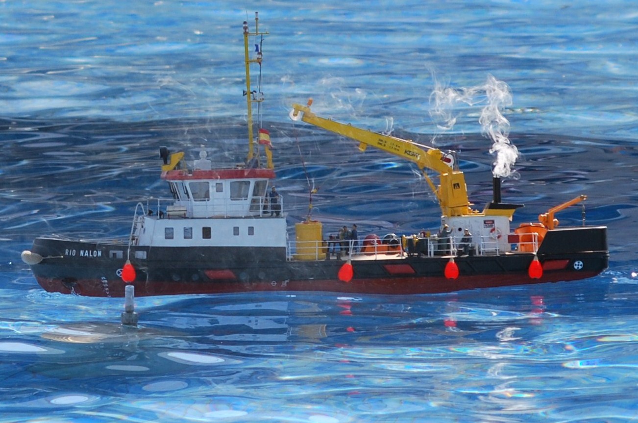

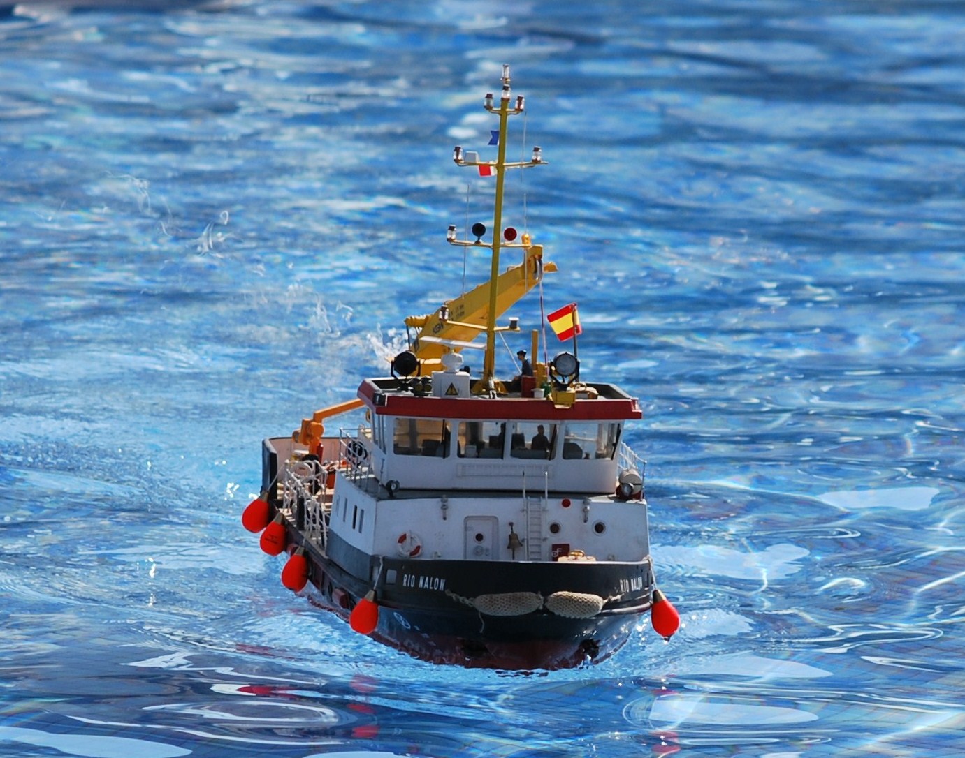

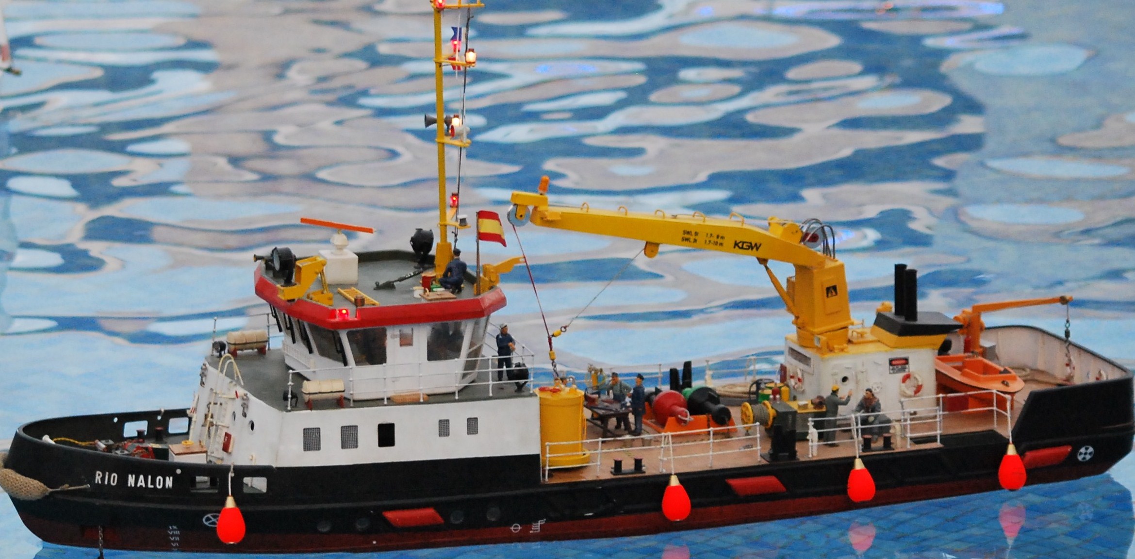

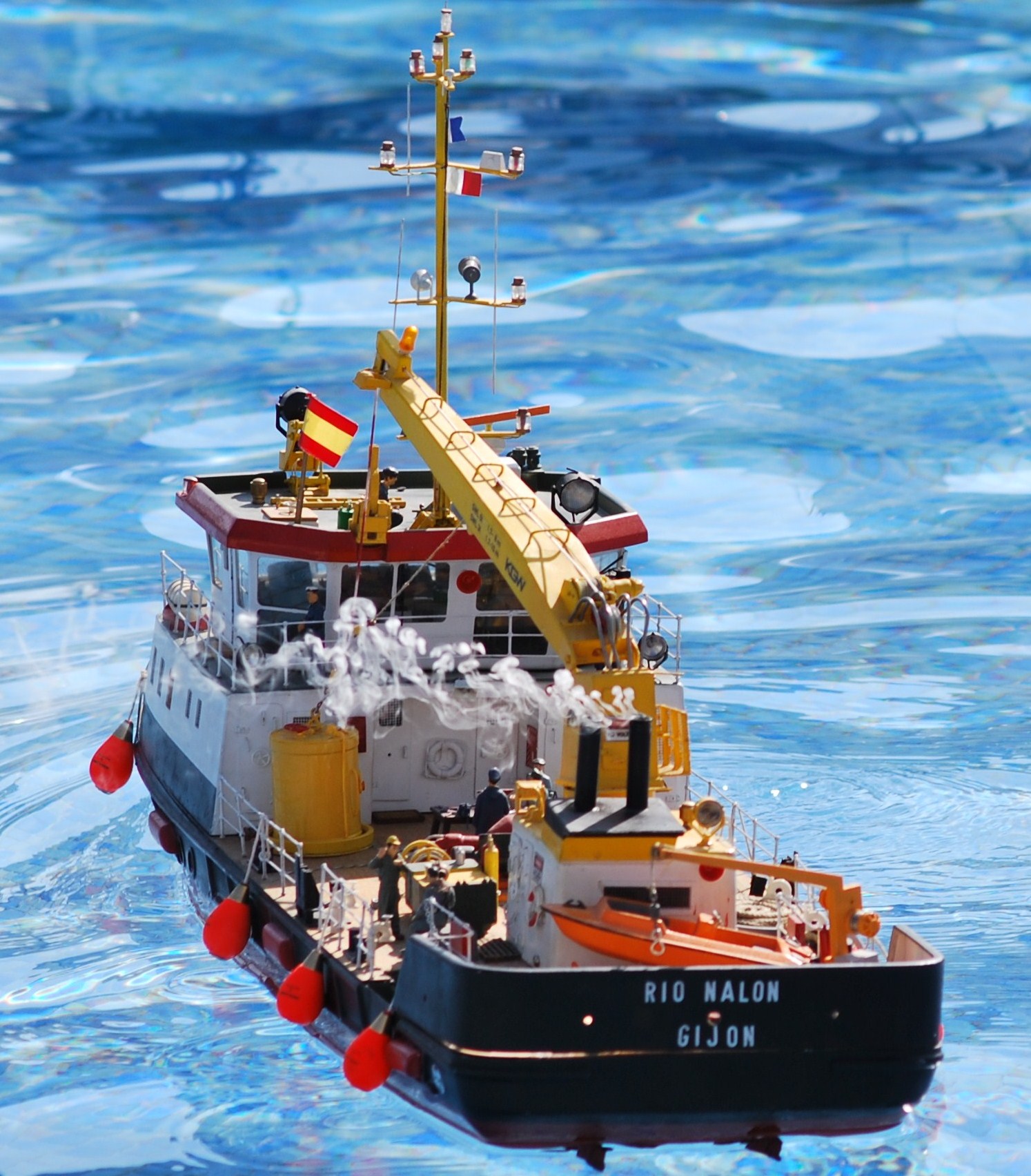

tiene todas las funciones del original, asi se puede destacar movimiento total de la grua, luces de posición en función de la operación que realice, si navega unas si coloca cualquier intrumento o boyas otra, sonidos diesel y bocina de aviso, focos, humo , molinete de anclas, turbina de maniobra, puente iluminado y decorado.
Las fotos fueron sacadas en Castellon y en Fuenlabrada en distintos años.
Se le modifico la estructura interna pues era imposible la colocación de la bateria de plomo recomendada y asi ahora lleva dos baterias de metal hidruro de 3600mh.
lleva tres variadores dos para los motores de popa que son 700 en directo y uno para turbina de proa un 400.
la tripulación es de multiples marcas, Tamiya, Mk35, Werlinden, Andrea, Wolf. todos a escala 1/35, herramientas de la casa Italery.
Quien quiera información al respecto de algún detalle que pregunte lo que quiera.

hola alberto te felicito, esta muy bonito tu barco, me podes decir cuanto tiene de eslora y manga en cm, y tambien la medida de alguna figurilla que este de pie en cm tambien, gracias y felicitaciones nuevamente muy completo con todas esas funciones que hace el Ranzow...
ALBERTO FRAILE
- Mensajes: 42
- Registrado: Sab Ago 15, 2009 7:25 pm
- Ubicación: madrid
Re: Ranzow Buoy Layer and Icebreaker 1:32 Scale
Son un metro de eslora y 27 cm de manga, calado 10cm . y altura quilla pnta mastil , que es abatible , 45cm.
Las figuras son de resina de distintas casas, y por tanto unos son mas altos que otros como las personas en la realidad, pero entre 35mm, y40mm, lo que corresponde a la escala 1/35 internacional.
