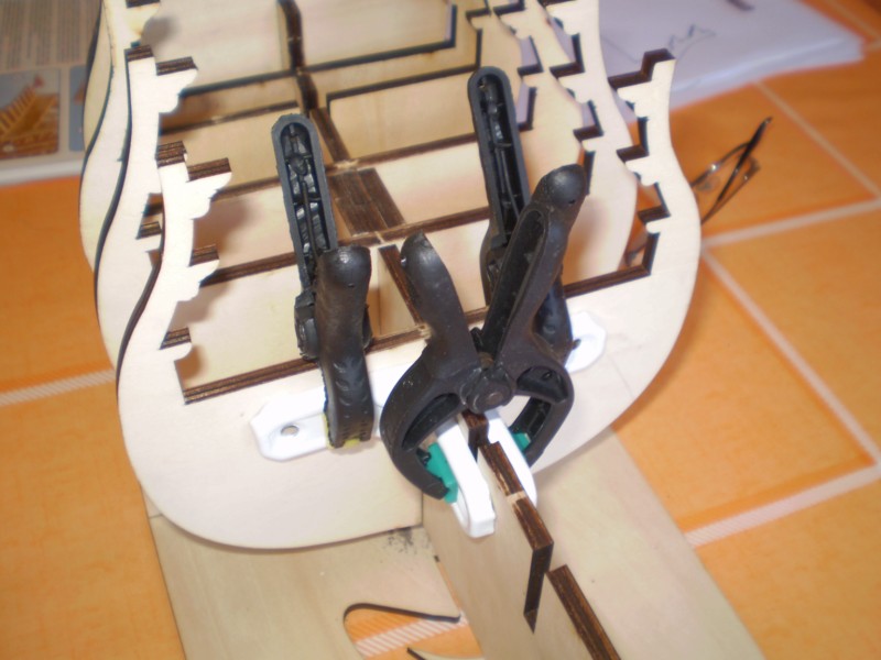

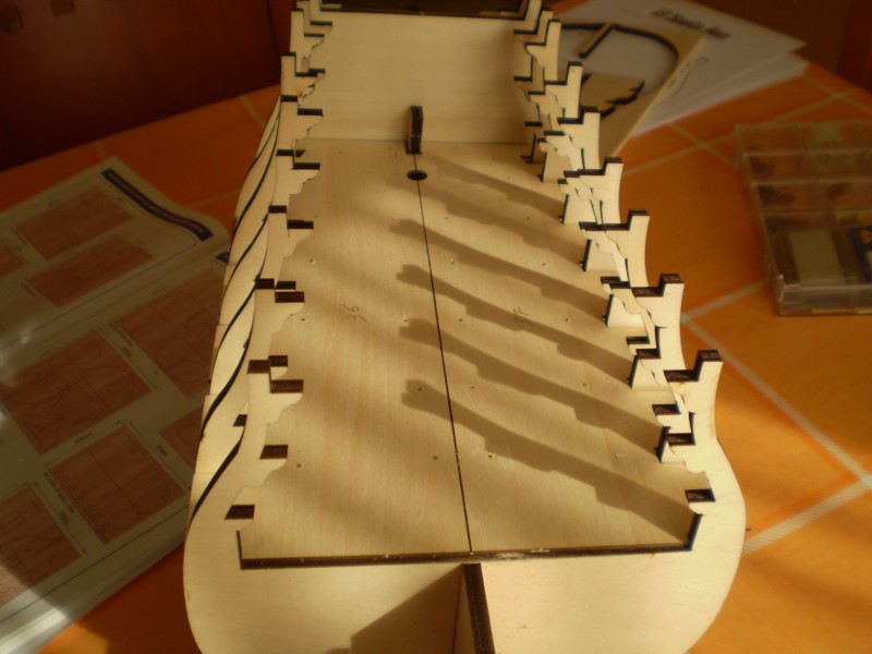

Todas las cuadernas Nº13 a 32 están debidamente numeradas. Después de haberlas lijado, las vamos colocando en orden desde la proa hacia la popa. Las colocaremos en los encastres correspondientes de la falsa quilla, debiendo quedar perfectamente enrasadas con la parte superior de ésta y formar un ángulo de 90º con respecto a la misma, en la fotografía muestro el sistema que yo utilizo para conseguirlo.

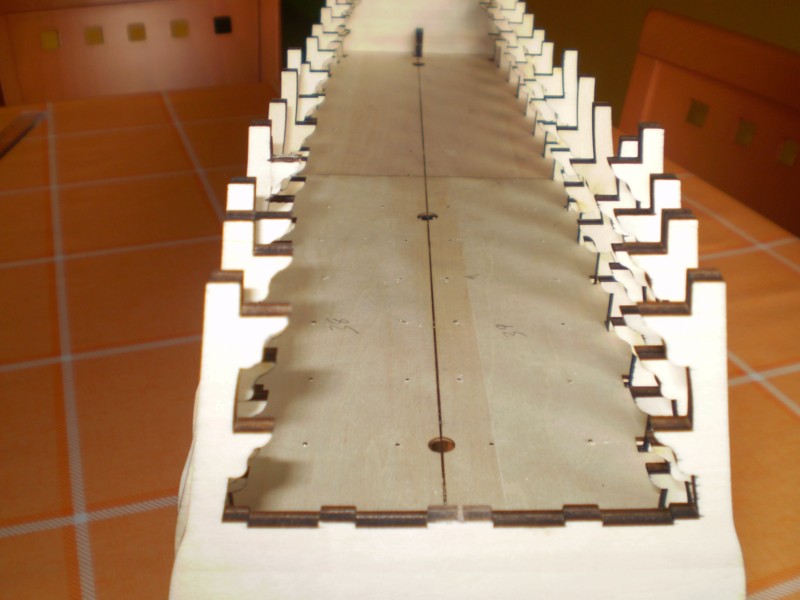

Encolaremos y clavaremos la parte de proa de babor Nº36 de la primera cubierta. Comprobaremos que encaja entre las cuadernas y que queda justamente en el centro de la falsa quilla. Procederemos de igual forma con la parte de proa de estribor Nº37.

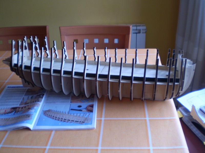

Continuaremos colocando cuadernas hasta completar todo el esqueleto del barco.
De igual forma que hicimos en el paso anterior terminaremos de colocar la parte de popa de babor Nº38 y la parte de popa de estribor Nº39 de la primera cubierta como muestra la fotografía

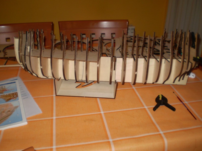

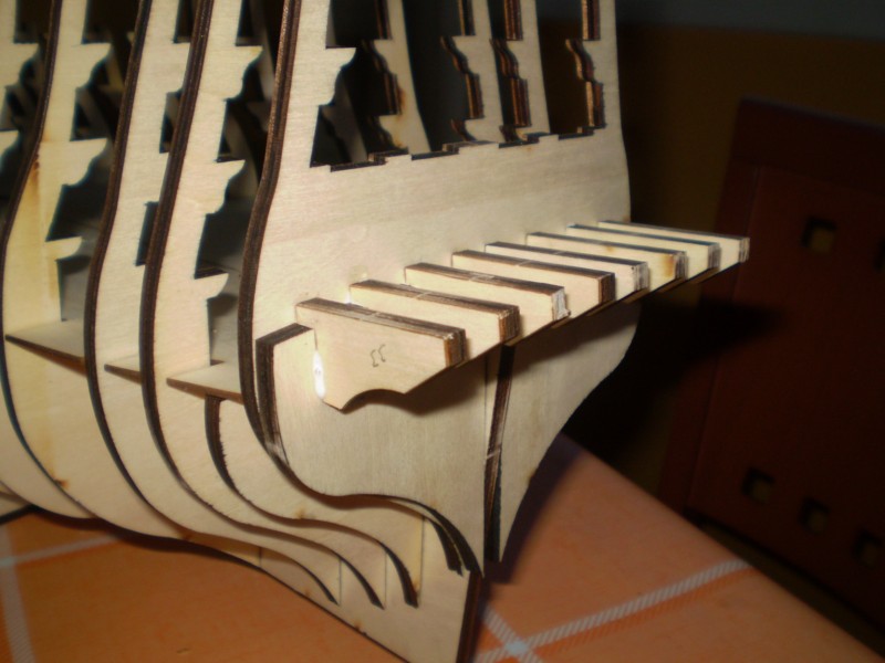

Encolaremos los ocho corbatones de popa Nº33 en los encastres situados en la cuaderna Nº32 por la parte externa, como muestra la fotografía.

Arrancas fuerte, todas las cuadernas montadas y se ve un trabajo muy limpio.
Queremos más..... :D

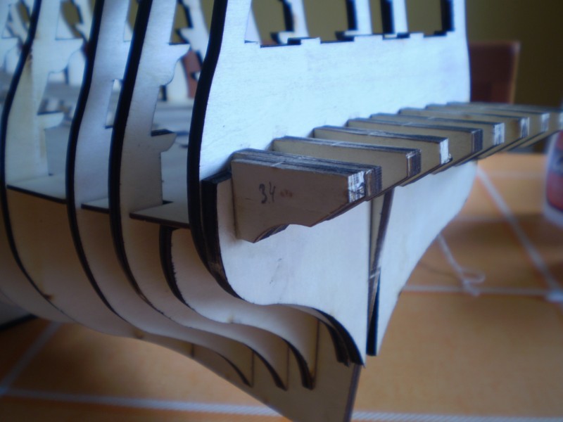

Tanto de babor como de estribor y apoyados en los corbatones Nº33 de los extremos, encolaremos los dos corbatones de popa de refuerzo Nº34, como muestra la fotografía.

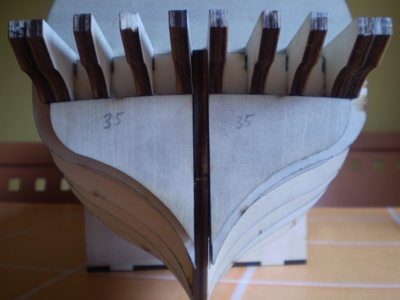

Justo debajo pegaremos los apóstoles Nº35 a ambos lados de la falsa quilla, como muestra la fotografía.

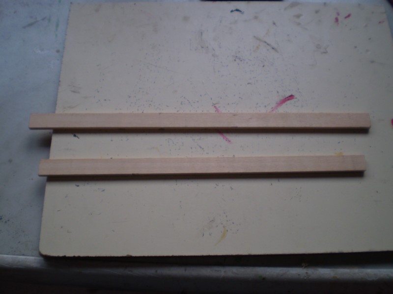

Cortaremos dos trozos de 294 mm de un listón de Tilo de 5 x 15 x 500 mm para formar los trancaniles de popa de la primera cubierta. cortamos otros dos de 324 mm para formar los de proa.
Pintaremos de negro la parte exterior de los mismos. Encolamos y clavamos cada uno de los trancaniles sobre la cubierta y los encajamos en la parte interior de las cuadernas.

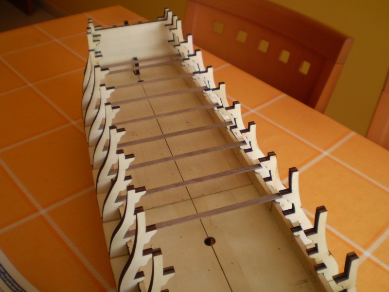

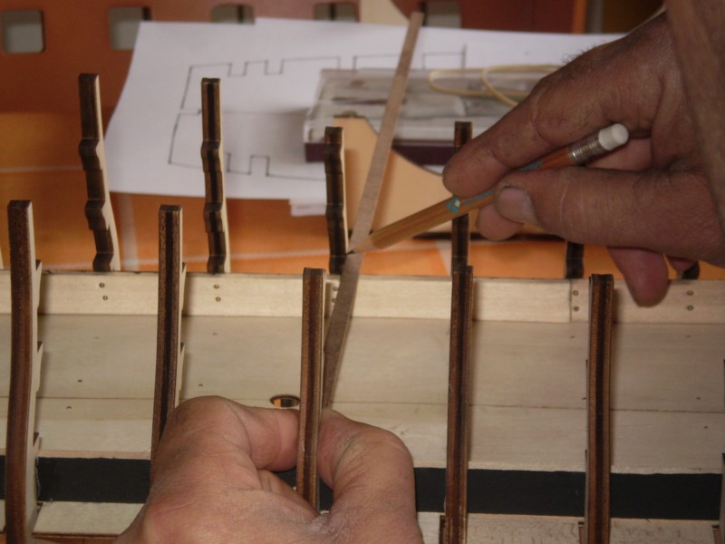

Para formar los baos en los que se apoyará la segunda cubierta, cortaremos dieciséis trozos de listón de Manzonia de 1,5 x 6 mm, uno por cuaderna, de una longitud variable que nos vendrá dada por la distancia existente entre los extremos de la cuaderna a la altura de los durmientes de la segunda cubierta.
Una vez cortados encolaremos cada bao en su correspondiente cuaderna, apoyado en los durmientes, como muestra la fotografía.

Como se nota que lo has cogido con ganas, Julián.
La alineación de las cuadernas se ve perfecta.

Julian se ve muy bien el trabajo,pero una cosa.Si has encolado los baos de la 2ºcubierta no te van a estorbar para forrar la cubierta inferior? A lo mejor debieras primero haberla forrado y despues colocar los baos. Bueno tu verás. Tu eres el armador :lol: Saludos
