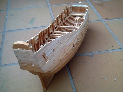

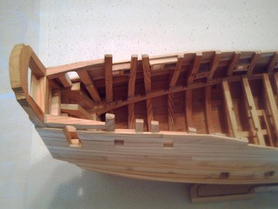

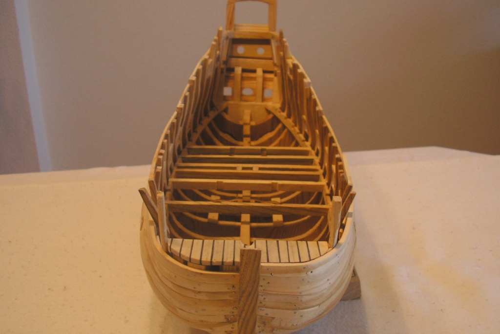

Hola, os pongo otro puñado de ellas que andaban por ahí rondando, en las que podéis ver en la proa aún las guías, que ya van a desaparecer y en la popa los maderos que forman la obra de la cámara principal. Alrededor de élla, están montadas las vigas que dan forma a los ventanales de los jardines, también se observa una gambota que forma el lanzamiento del coronamiento.

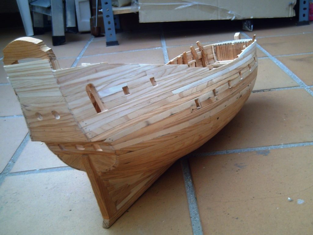

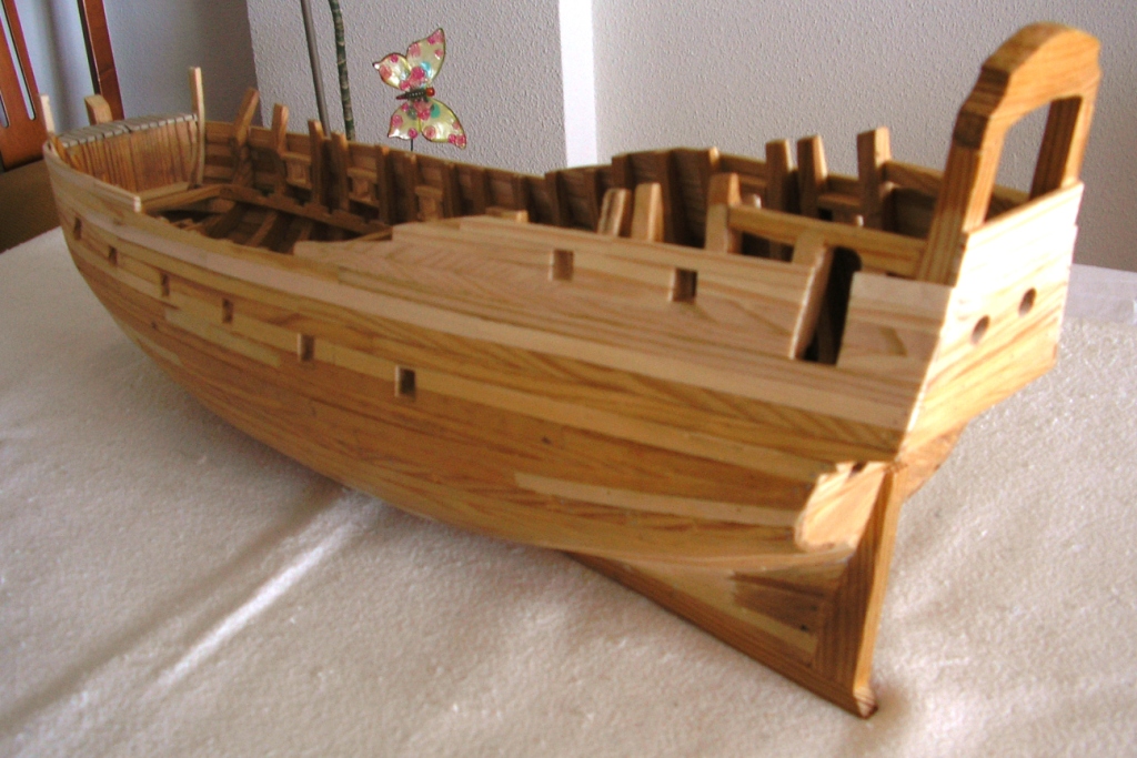

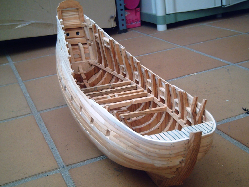

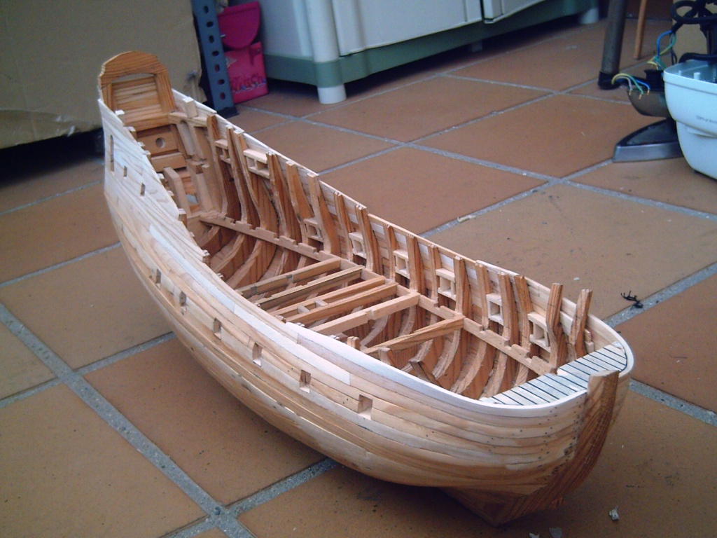

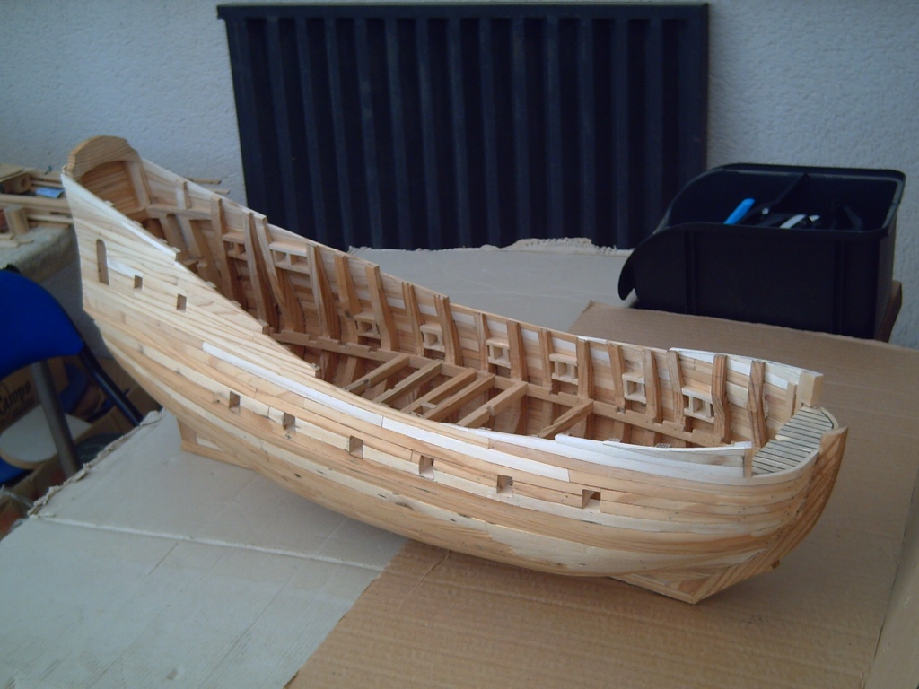

Otras fotos cubriendo el forro hasta casi el coronamiento, he biselado un poco más las bordas, listas para la regala, las cubiertas están preparadas para mostrar las alturas de entrepuentes, han desaparecido las guías y comenzamos la última fase del esqueleto primario, voy a empezar el macizado de popa, aunque se observan muchas manchas naturales en la madera, espero que un buen enmascaramiento salve el problemilla.

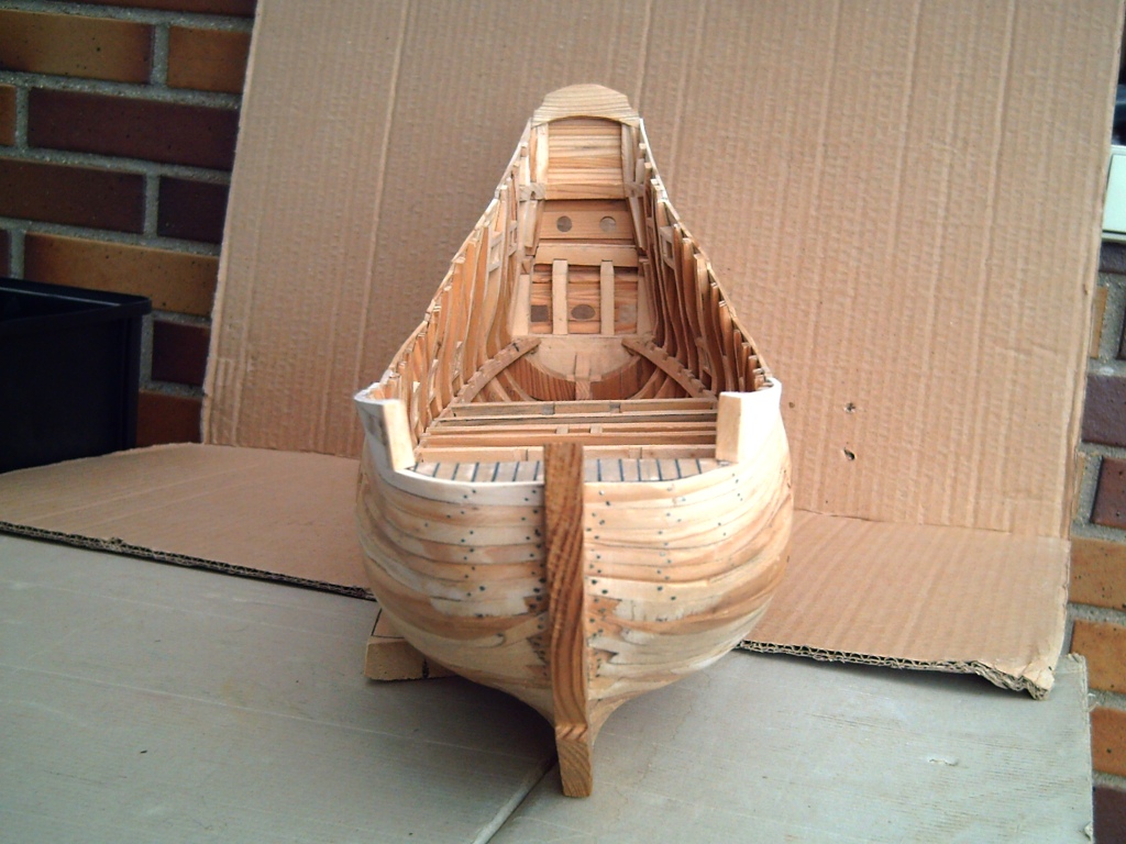

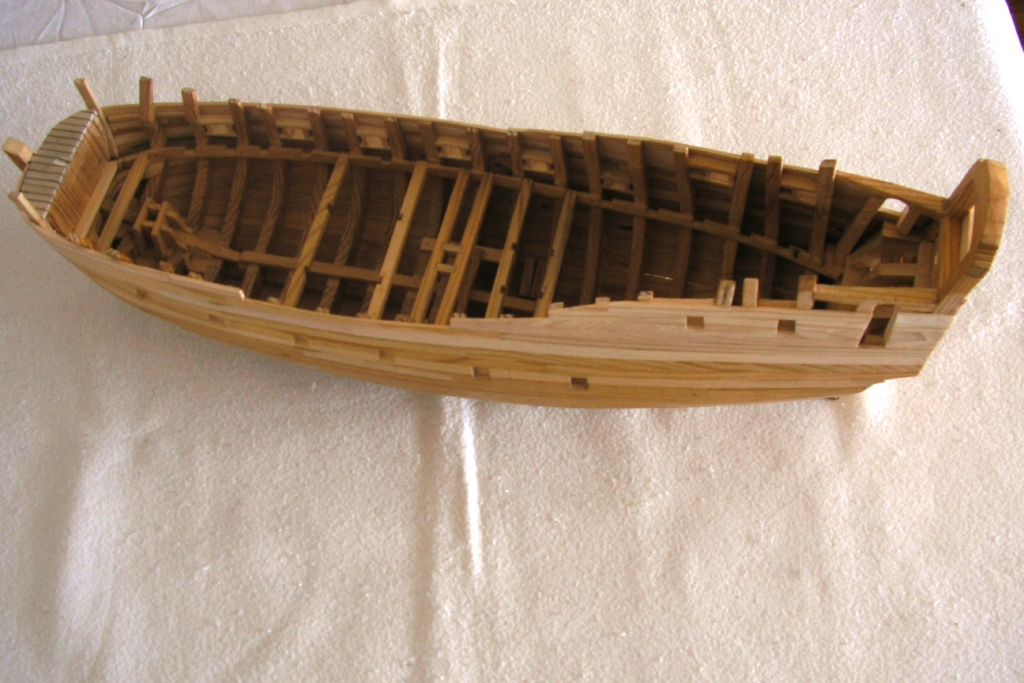

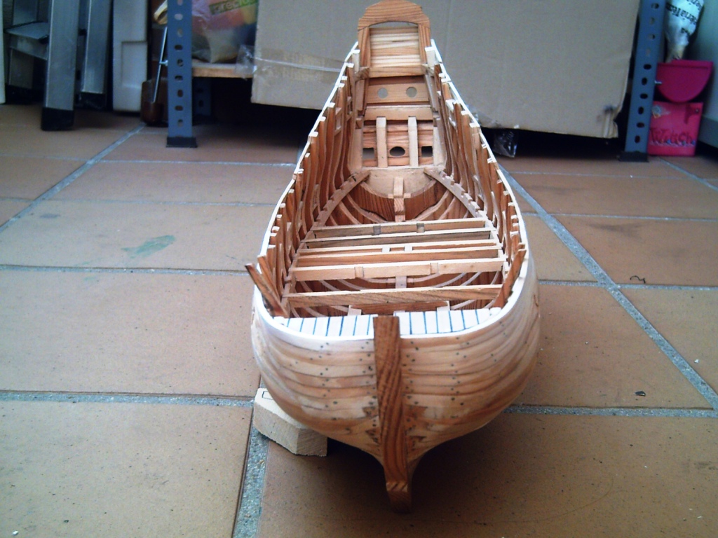

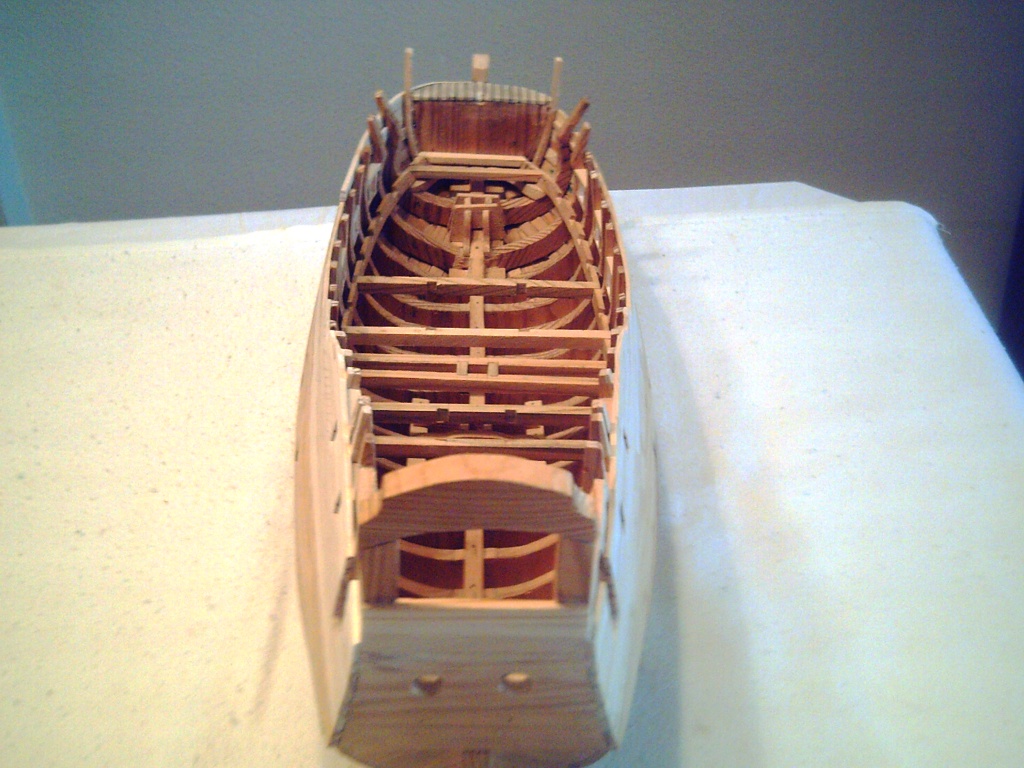

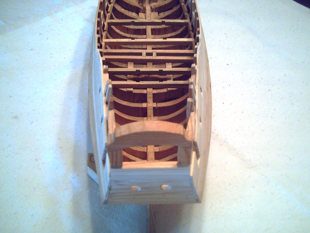

Bueno, muchachos, os pongo las cuatro últimas en las que se puede contemplar el casco externo sin forrar, y son las finales, estaban perdidas y tenía que ponerlas aunque no tienen mucha calidad.
Las formas que muestra este barco son curiosas, su casco es bastante recogido, a la hora de tener en cuenta los espacios, da la sensación de estrechez, al menos cuando lo comparo con otros navíos de su época. Sus casi 8 metros de manga relativos han quedado un poco en el aire en cuanto a certificación, puesto que el plano no muestra con claridad si los trancaniles son cuerdas o son trancaniles, pero en la escala parece que guarda cierta armonia en general.

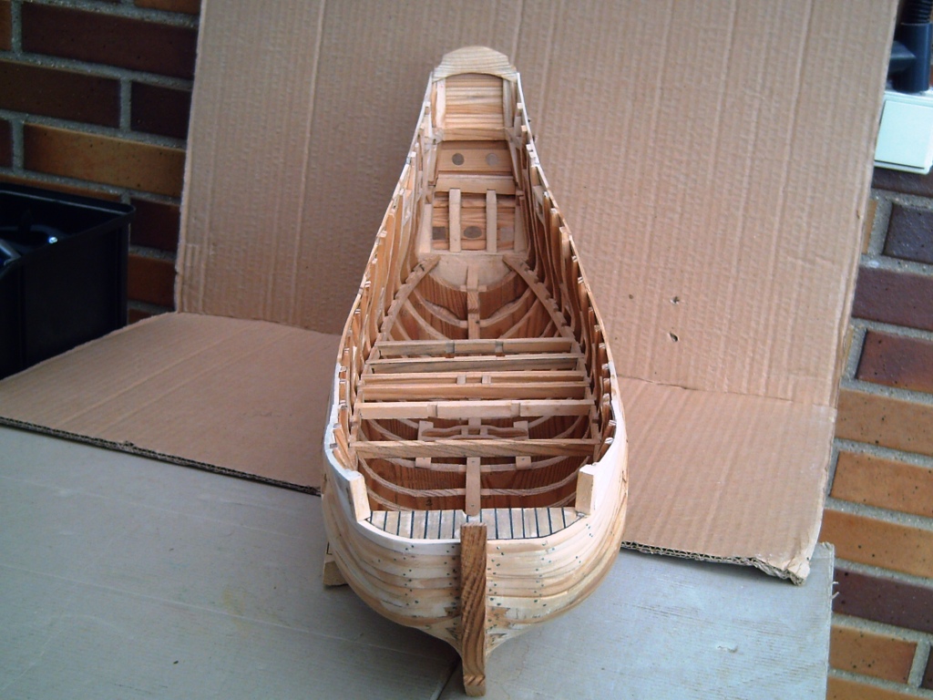

En estas siguientes fotos, ya he cortado las guías de proa y cubierto casi todo el coronamiento, solo faltan un par de tracas para hacerlo, hemos llegado hasta el final de las bordas, y quedan preparadas para recibir las regalas, estos bordes tienen un espesor de 2 mm. y marcan el límite del casco en su obra muerta.
A partir de éste momento comienzo las estructuras de alcázar y castillo, antes de empezar a forrar cubiertas, sus piezas son de lo más interesante porque me gusta construir toda la estructura completa o casi completa, y cada pieza tiene su misterio, lo que le concede a la nave una estampa robusta y redonda, tan típica de los mares del norte.

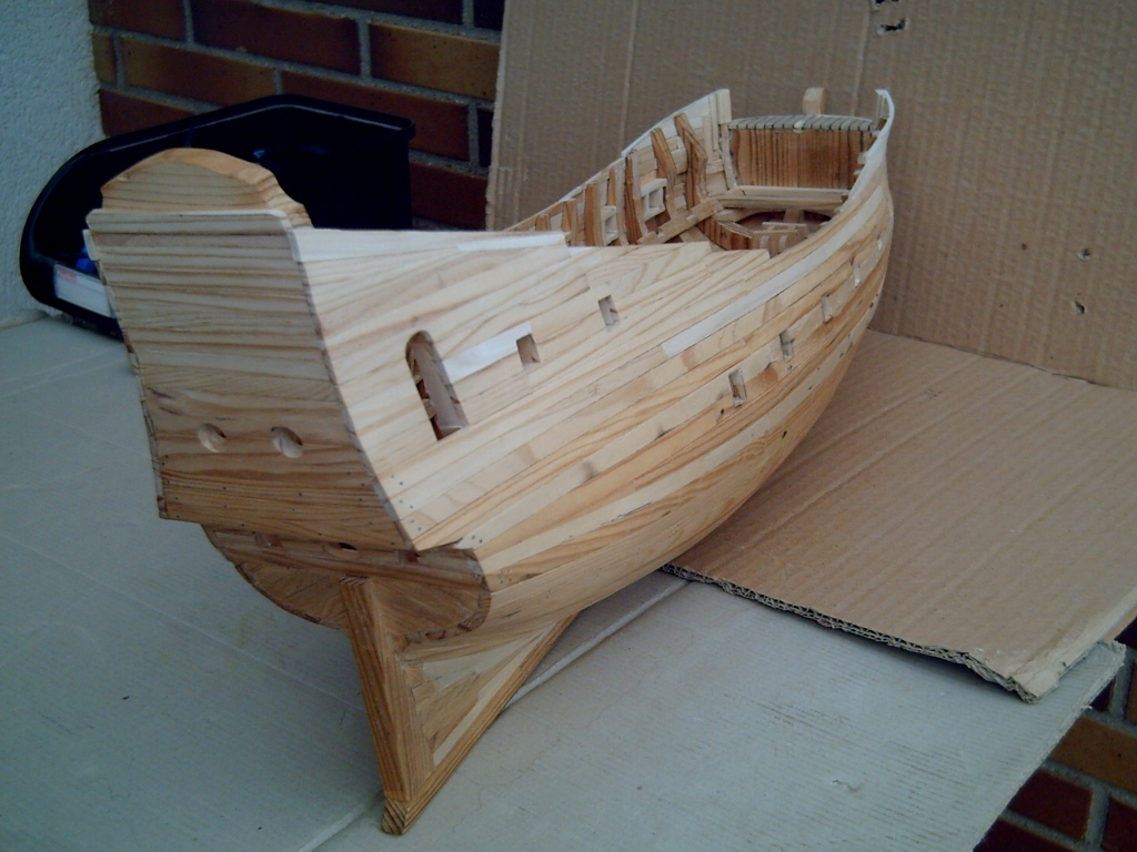

Hola a todos, bueno, para que no decaiga sigo con las fotos, y amplio un poco los datos sobre la nave en cuestión, que va avanzando poco a poco, entrando en la fase de calafateo de repaso.
En el estudio de este barco he venido observando que tiene una diferencia de alturas curiosa entre el espacio de la proa bajo el castillo y la cámara principal de popa. En algunos barcos salían cerca de 2 mts. de altura y ya era mucha, pero en éste sale una altura muy superior, y la razón concreta no la termino de entender. Al principio pensé que podía ser por la caña del pinzote, pero en otros barcos de la misma época y país, la altura es una media para artillería y maniobra de gobierno, es decir, puede andar por 1,80 metros, con lo cual no tiene lógica que en un barco tan pequeño hubiese tanta altura en ésta cámara.
Comparado con ésta, el castillo posee una altura más bien baja -sin contar que a mí me ha quedado un tanto más baja aún-, lo que debía hacer algo estrecho el movimiento entre abitones, driza de trinquete y artillería.

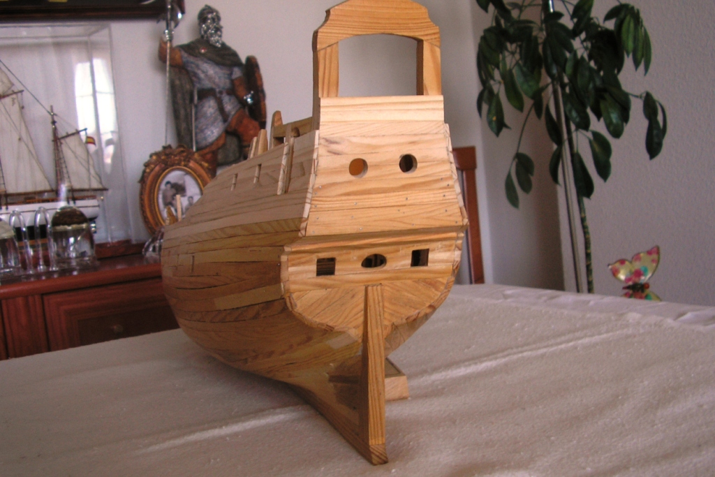

Os inserto tres fotos más en las que están delimitadas las alturas de las bordas que recibirán las regalas. Ya he llegado al final de forrado. Ahora repaso las junturas antes de hacer la última inspección de baos para forrar cubiertas.
Saludos a todos.
Fernando (Capitán Vernon).

Re: Fragata alemana Berlin 1674.
Hola a todos, gracias por vuestras aportaciones.
Verás Popeye, el cuadro que me envías es un buen documento, creo que la Berlín es, de los cuatro que aparecen, el de la esquina derecha, porque es el que lleva los jardines en forma cónica y estrecha, aunque no veo el pabellón de Branderburgo en el palo mayor, sin embargo, sus cubiertas, sus formas y su aparejo son de la Berlín.
No sé si habrá alguna foto de lado para poder apreciar diferencias, pero si no es así, tranquilo, te la preparo enseguida y lo miramos. Yo lo que hice fue reducir un poco la peineta del coronamiento porque me parecía excesiva, y es que ya había detectado medidas un poco pasadas de vuelta en los planos que tenía, tales como alturas de sollados y distancias de bordas, que no se continuaban en los castillos, por eso tuve que consensuar con otros barcos de época alemanes para estar seguro.
Os pongo un par de fotos para terminar con esta fase. Para no aburrir al foro, en el próximo mensaje os mostraré cómo he construído la pala del timón y sus piezas. Aqui va una última del casco y una foto de un durmiente sustitutivo de otro.
Saludos, amigos.

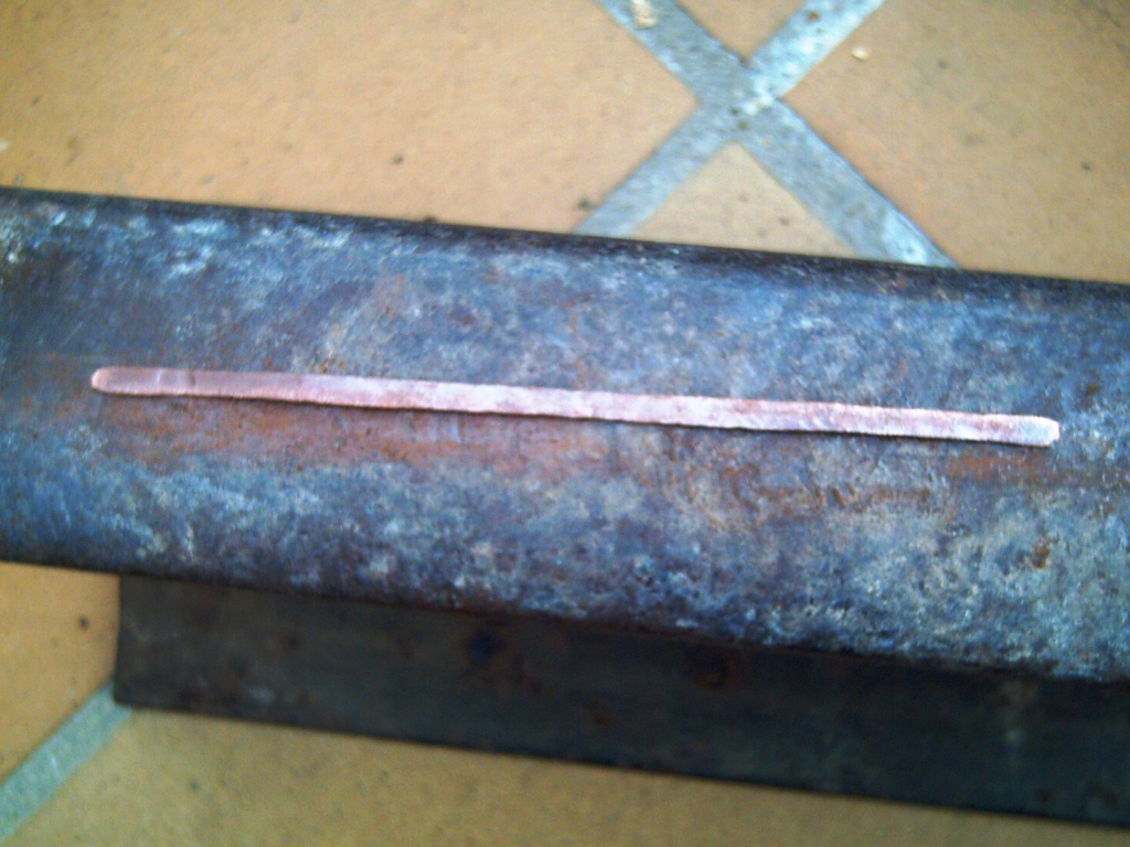

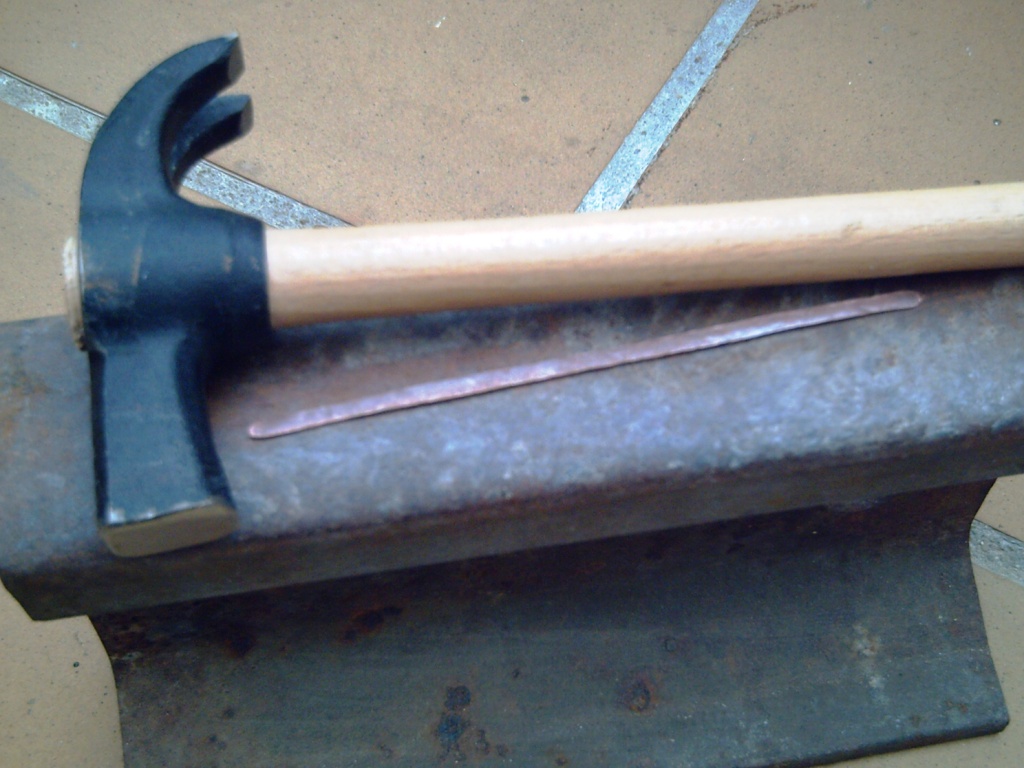

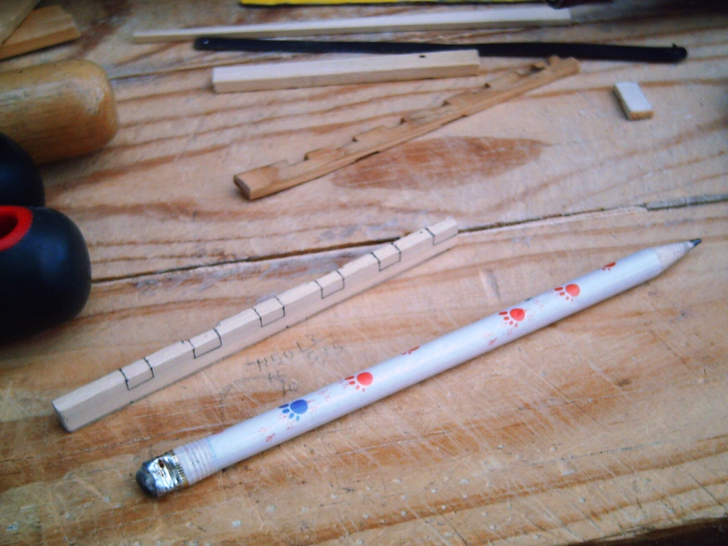

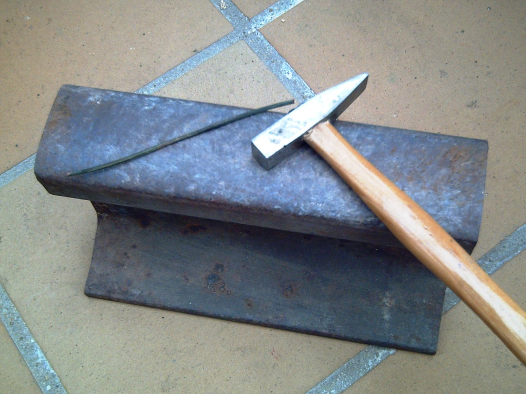

Bueno, como digo, para no aburriros con tanto casco y a fin de cambiar un poco de imágenes, os voy a mostrar cómo fabrico la pala del timón, intentando acercarme ligeramente a la carpintería tradicional. Para ello, antes tendremos que ver cómo obtengo los herrajes de metal de manera efectiva siguiendo los trabajos de los herreros, de modo que os pongo unas fotillos del proceso seguido en la herrería del astillero.
Se puede utilizar material de cobre, más blando, o acero, más duro y resistente, según las piezas, el uso y las dificultades apreciadas. Ambos funcionan bien, lo importante es el resultado, en las tres primeras fotos veréis material de cobre.
Saludos, amigos.
