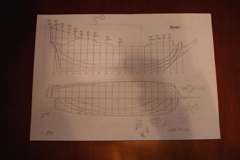

Os inserto los planos con los que yo he estado trabajando, antes de pasar a los cálculos y al pequeño estudio sobre la nave.
Quiero comenzar por contaros un poco la historia del barco, que es interesante. La Berlín figura como una fragata de guerra construída en Zelandia en 1674, por encargo del Principe Electo Federico Guillermo que asume el gobierno del Principado de Branderburgo, después de renovar su nueva flota.
Entra en servicio al siguiente año, 1688, y lo estrena el capitán holandés Reers dirigiéndose a la fortaleza sueca de Karlsburgo para combatir, continuando tras la caza de la nave La Real de Dunkerke, a la que siguió por el Elba hasta el puerto de Hamburgo. En 1676 participa activamente en la Guerra del Báltico capturando algunos barcos como el Koning Von Spanien, el Leoparden o el Diederik, así como a la nave María. También rinde en combate al Enhorn.
Pero la principal función a lo largo de su carrera fue el corso, que llevó a cabo contra naves marcantes en el Mar del Norte, con patentes de corso firmandas por el Principe Federico. En 1680 contribuye a la captura del barco español Carlos II que navegaba hacia las Indias Occidentales; parece ser que su puerto de recalada solía ser el puerto de Emden. En 1687 parece ser que se tiene información de que se dirigió a Africa Occidental con el nombre de Ciudad de Berlín, siendo abordada por naves de la Compañia Holandesa de las Indias Orientales y capturada, permaneciendo en las costas de Guinea.
Desde el punto de vista histórico, debió ser una nave corsaria de extraordinarias características en combate, porque era muy ligera y maniobrable, muy marinera, con líneas hermosas y estilizadas, que navegaba en solitario. Se tiene poca información sobre ella, pero debió dedicarse en Africa al contrabando de esclavos, además de al corso.
El modelo de la Berlín lo comercializaba Corel, entre otras firmas, el cual incluyó en su catálogo de 1992, de donde he extrapolado un poco algunos de sus datos históricos, con medidas de 830 mm. de largo total y 690 mm. de altura. En éste catálogo no incluye escala ni manga, pero yo conseguí unos planos en internet que de todos modos mostraban muy pocos datos sobre el modelo en cuestión, además de que otros datos daban distintas versiones de algunas medidas.

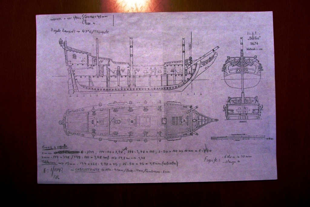

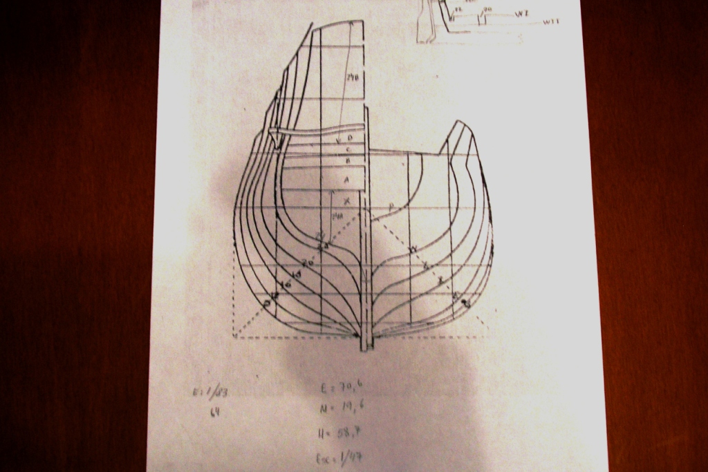

Sigo con el proyecto. Cuando comencé su montaje tenía pocos datos de sus medidas, he ido obteniendo algunas de ellas por comparación entre otros navíos de su época y su estilo de arquitectura, entre ellos y aunque sea más grande, el Ingermarland, que sigue fielmente su diseño. En principio, esta nave me parece más una pinaza que una fragata, habida cuenta que cuando los Paises Bajos rompieron relaciones de vasallaje con España por motivos de religión y política, las ideas se extendieron a los gremios artesanales, y estos, como sabéis estaban fuertemente influenciados por los comisarios holandeses.
Esto repercutió en el comercio, y éste tuvo sus consecuencias en la carpintería de ribera, que comenzó a construir sus naves en relación con las aguas holandesas en que iban a navegar, que eran las del norte, por lo que adaptaron los barcos al diseño holandés. Yo diría que se trata de un híbrido entre una pinaza, un filibote y una fragata propiamente dicha, pero figura como fragata de guerra.
En los planos que he utilizado, monta 20 cañones en total, 12 de ellos en la cubierta de baterias, que pudieron ser de alrededor de 18 libras de calibre, ya que se aprecia que eran pequeños, dos en el alcázar, creo que de 8 libras, dos en la cámara del capitán también de 8 libras y dos guardatimones de unas 18 libras. Tenían cureña inglesa y no debían pasar de unos 2,5 metros de largo.
El barco tiene cabezas muy llenas y popa cuadrada, bastante alta, con castillos elevados e inclinados, además del castillo de proa, su tajamar es muy lanzado, al estilo de los navíos holandeses, con un casco de lineas bajas y más bien algo panzudas para aguas poco profundas, lo que le permite evolucionar en corto espacio, alcanzando rapidez y sencillez en sus maniobras, con pocos tripulantes.
Yo siempre he dudado un poco de los kits, me parecen más comerciales que adaptados a la Historia, pero a veces vuelcan casi los únicos datos que se tienen al alcance, por otro lado, siempre he dicho que los errores sirven para aprender, no solo para equivocarse y a mí este proyecto me ha servido para aprender mucho de mis errores.
Las primeras dudas que me surgieron estaban en el calibre de la artilleria, la altura del coronamiento y el tamaño del barco, parecia demasiado pequeño, pero parece ser que así era en la realidad, no debía desplazar más de 500 Tm. y era de las fragatas de guerra más pequeñas que podréis encontrar.
Os inserto el plano transversal de cuadernas.

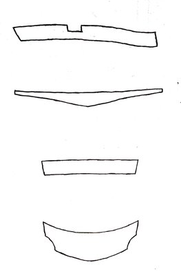

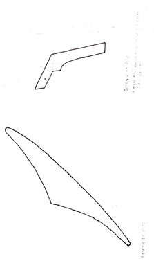

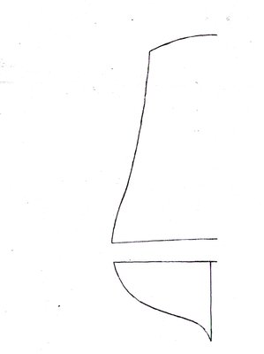

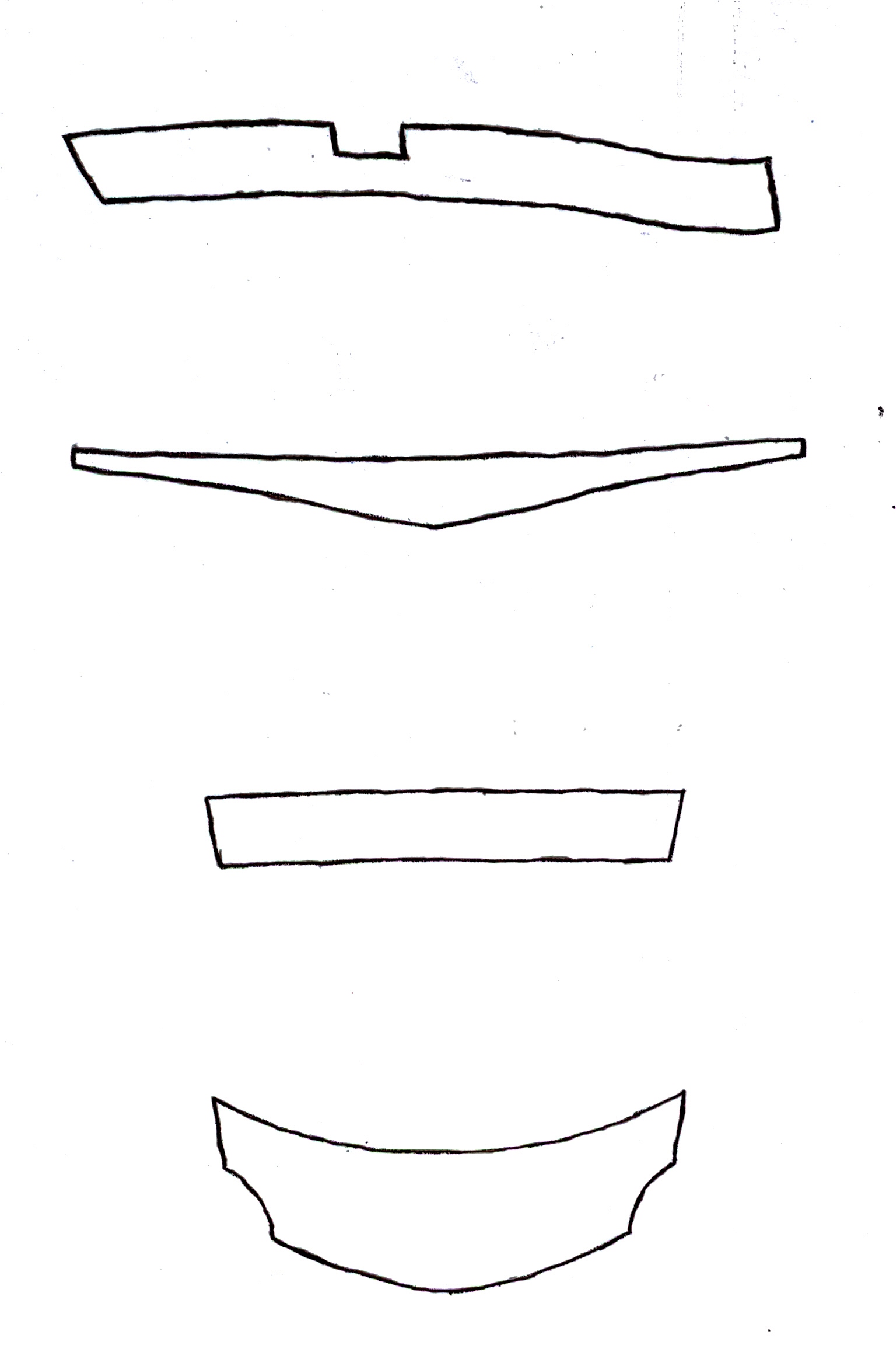

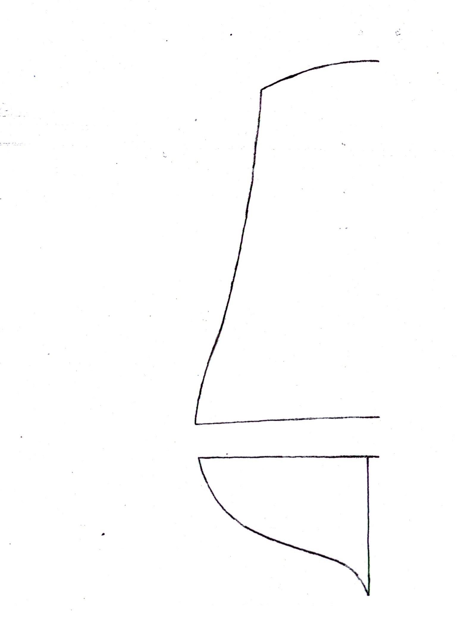

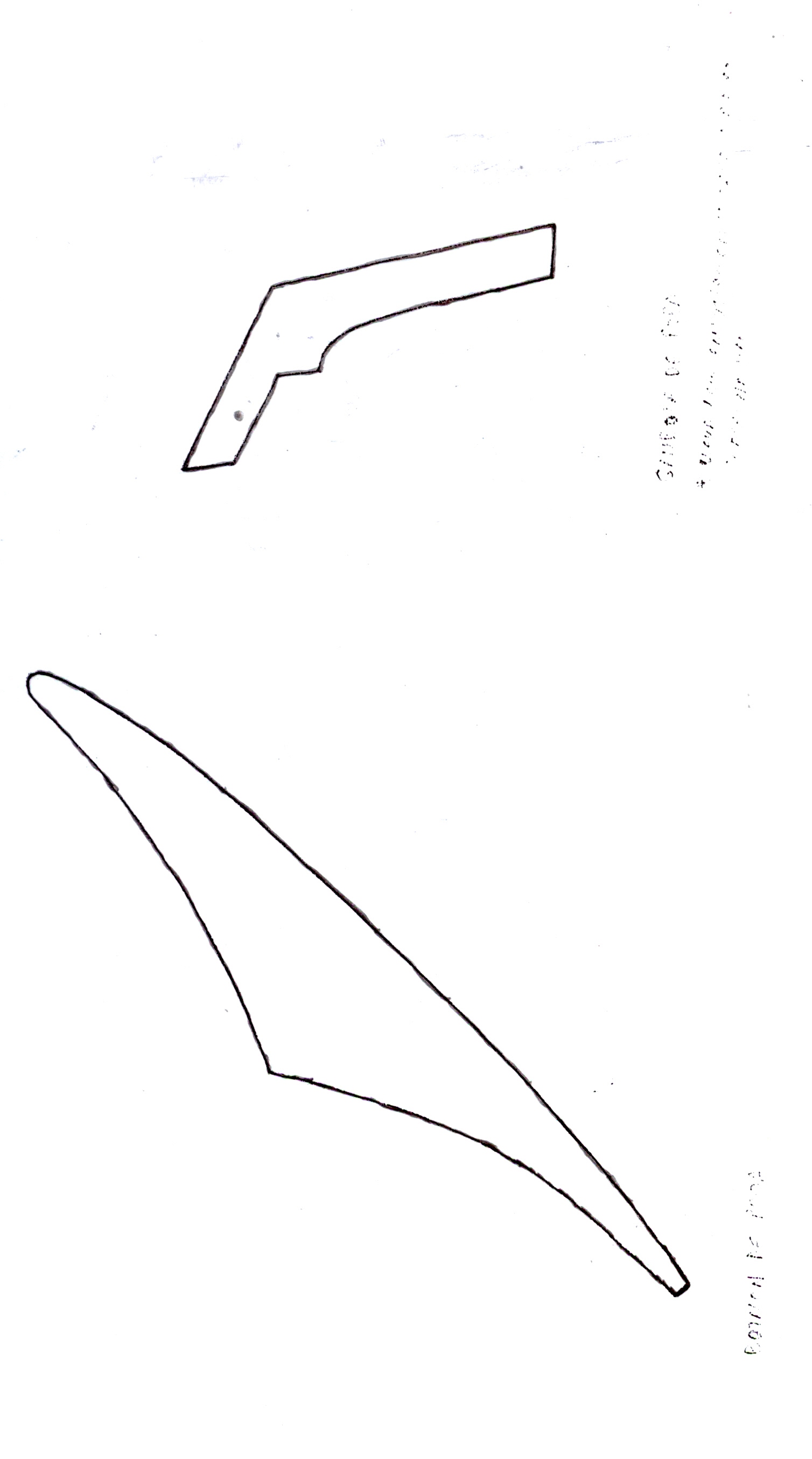

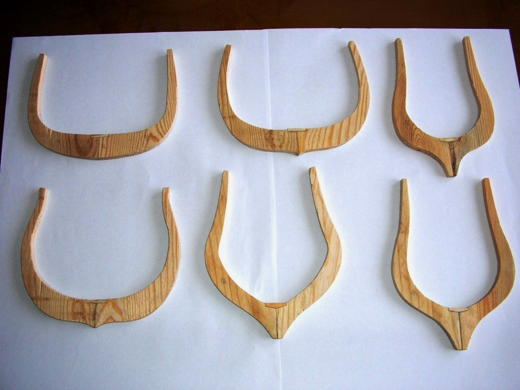

Perdón, no aparecen los nombres de las piezas.
El primer dibujo muestra el diseño de las gambotas de popa, con el pequeño lanzamiento que sustenta el montaje del coronamiento, y por debajo la forma del tajamar que va unido a la roda.
El segundo dibujo muestra las tres piezas principales del coronamiento: columna, arco y traviesa de refuerzo, además de una pieza nunca utilizada para ensayar con el grado de la brusca en la toldilla.
El tercer dibujo es el diseño de las formas del coronamiento, antes de ser rebajado ligeramente, y debajo la parte del espejo de popa que corresponde al timón y guardatimones.
Espero vuestras opiniones, un saludo.
Fernando (Capitán Vernon).

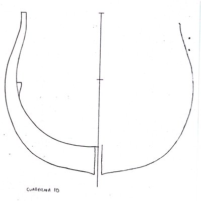

Re: Fragata alemana Berlin 1674.

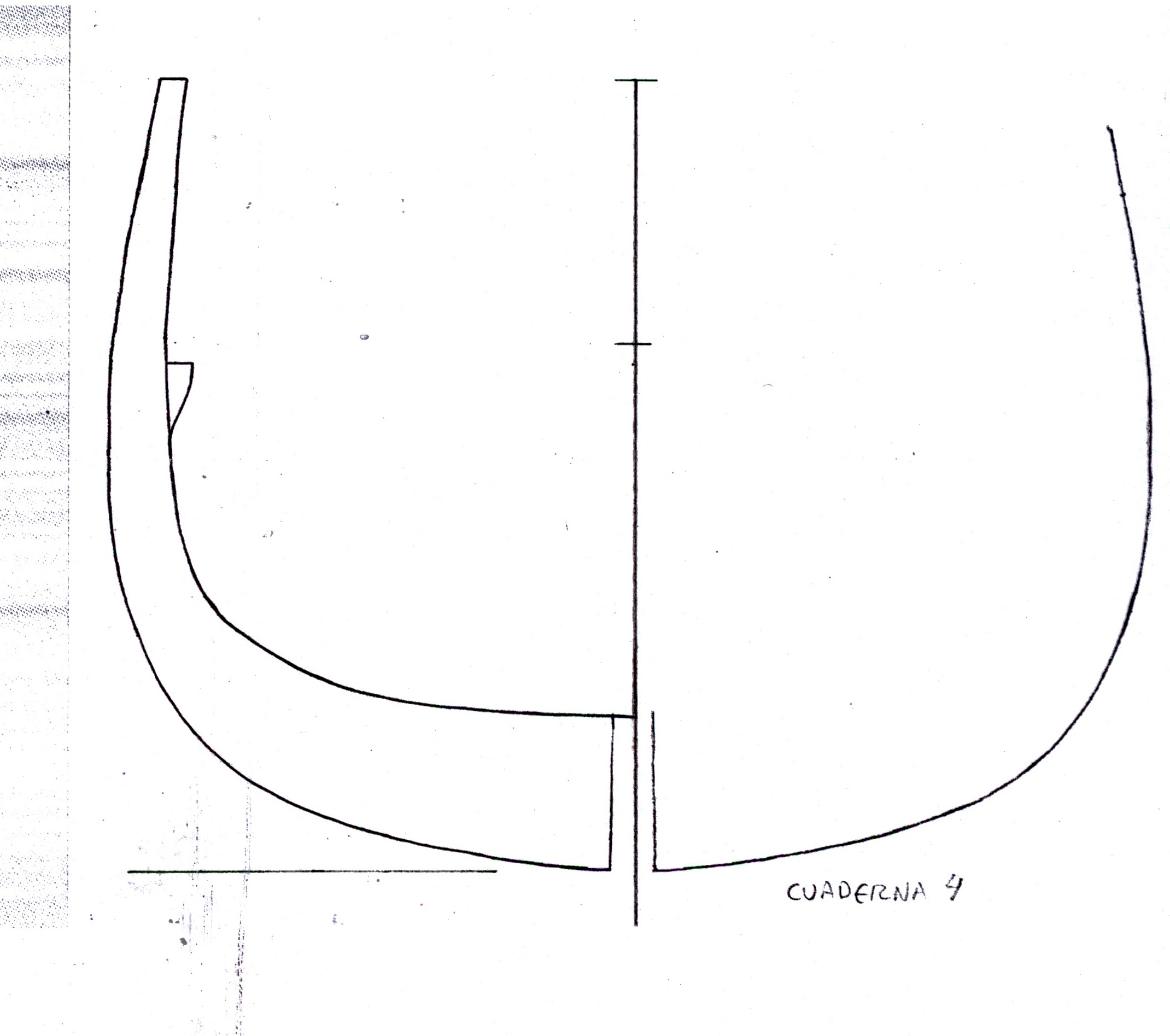

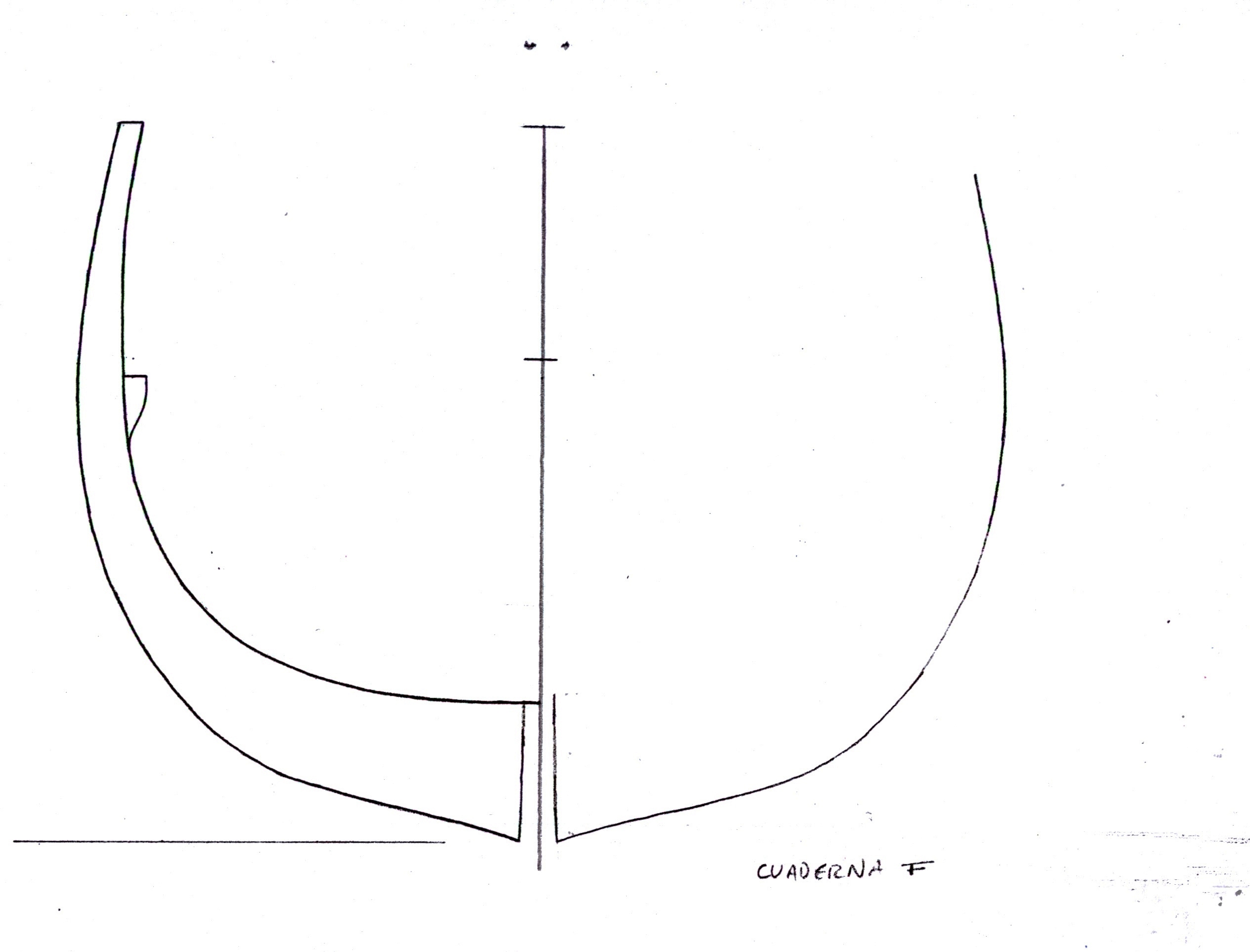

Algunas cuadernas después de ser rediseñadas del plano original y escaladas a esc. 1/50.

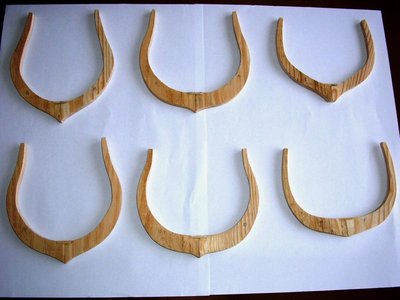

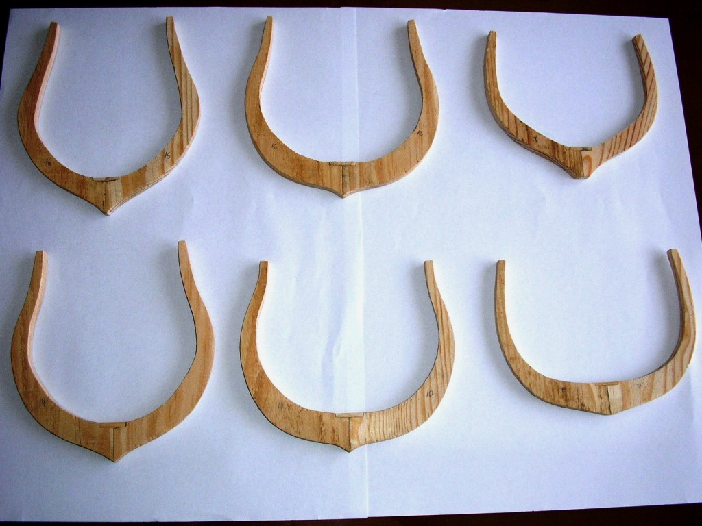

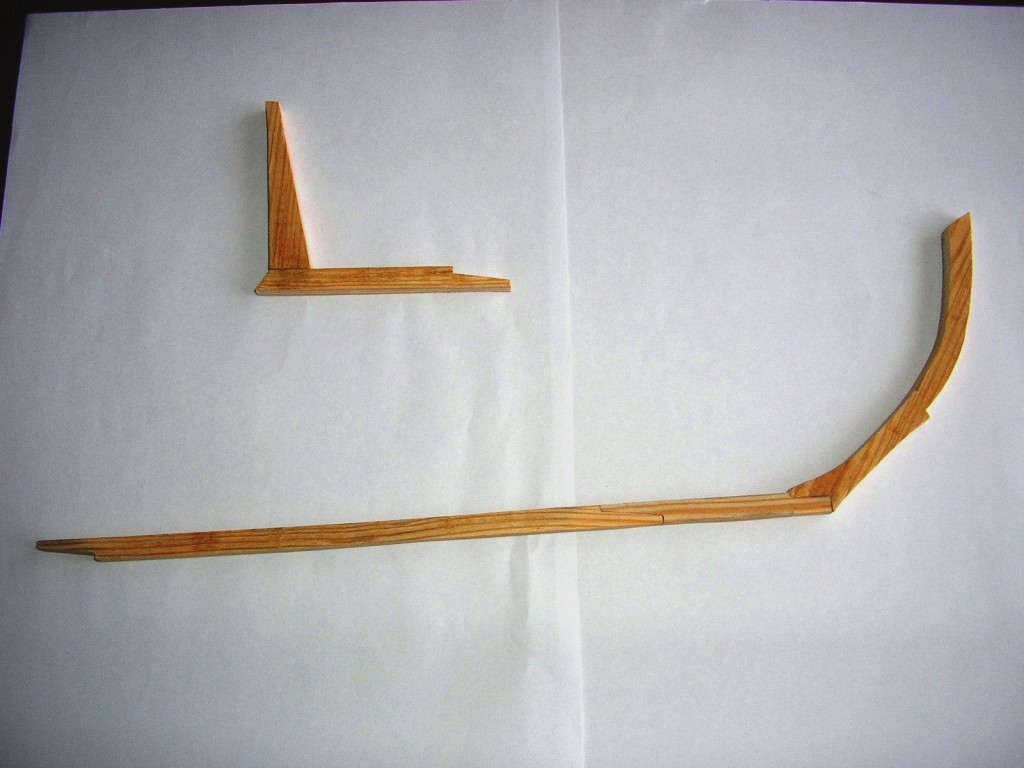

Hola a todos, bueno, os voy a mostrar los primeros pasos de este barco.
Primero las piezas de la quilla, que tienen tres partes, a media madera en diagonal, y que teóricamente tenía una escuadría de un pie, o pie y medio de ancho a la grúa, según los planos y las coincidencias, aunque a mi me parecía demasiado para un barco de este porte.
Os inserto algunas de sus cuadernas.

Hola JMolinas, en éste barco he empleado madera de abeto para las cuadernas, la obtuve de unas piezas de palets de carga que vinieron del centro de Europa, creo que son del durámen, eran buenos y aqui no son habituales, son bastante resistentes aunque estos resultaron un poco duros porque eran desechables, sin embargo me proporcionaron una estructura muy robusta.
No volveré a emplear esta madera de todos modos, tengo preparadas otras mejores para el próximo, ya que, aunque me quedan piezas de ella, resulta quebradiza con el tiempo, pues le afecta algo la variación brusca de temperaturas, pudiera ser que tuviese demasiado tiempo, por eso los fabricantes de tejas que me la dieron me dijeron que eran desechables.
Para la quilla, pino, codaste y conjunto roda-branque-tajamar he empleado el mismo material que en las cuadernas, pero me resultó más fácil sacar las piezas.
Saludos a todos.
