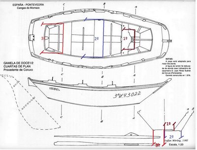

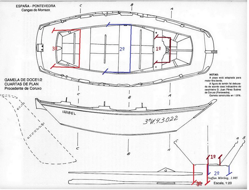

Hola e estado repasando los planos de la gamela y creo que tienen un error y esta es la consulta por si alguno que la haya hecho encontró la solución, o de lo contrarío se limitó a acomodar las maderas a base de lija.
En el plano que adjunto se ve la vista en planta de dicha gamela y la sección de las cuadernas e ahí donde yo encuentro el fallo
La cuaderna "A" (1º) midiendo en la seccion del fondo de la gamela y en la vista en planta tienen la misma medida lo cual sería lo correcto pero a partir de ahí es donde la cosa se complica en la cuaderna "B" (2º) ya varía y en la "C" (3º) la diferencia ya es muy grande, con lo que a la hora de de realizar la popa la variación es tal que no cuadran las medidas, es imposible respetar la medida del espejo de popa y de la cuaderna "C" sin que se note; pienso que la solución quizás fuera traspasar las medidas del fondo a las cuadernas y "mover" el costado respetando su inclinación por eso mi pregunta si alguién se dió cuenta de este error y como lo ha solucionado.
gracias de antemano

Tienes razón hay como 8mm +- de diferencia medida en el original del libro de Morling.
Yo trasladaría la medida del fondo a esa cuaderna.

Admin escribió:Tienes razón hay como 8mm +- de diferencia medida en el original del libro de Morling.
En el libro Madeira de mar hay dos planos de gamelas de corujo una pequeña de 12 cuartas y otra de 14
Exactamente tengo el libro (que recomiendo a los foreros) en el cuaL hay una diferencia de 8 mm que cuando los amplias para hacer el modelo a 30 cm de eslora se convierten en 15 milimetros en la cuaderna "C" y 12 en la cuaderna "B"

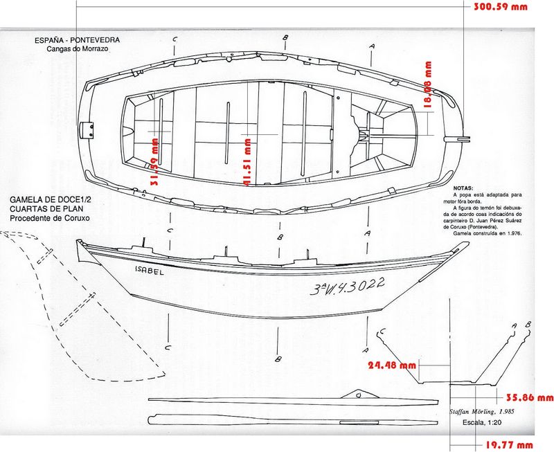

subo de nuevo el plano con las medidas
lo que no sé es si al modificar las medidas del fondo también afectará a las medidas de los costados

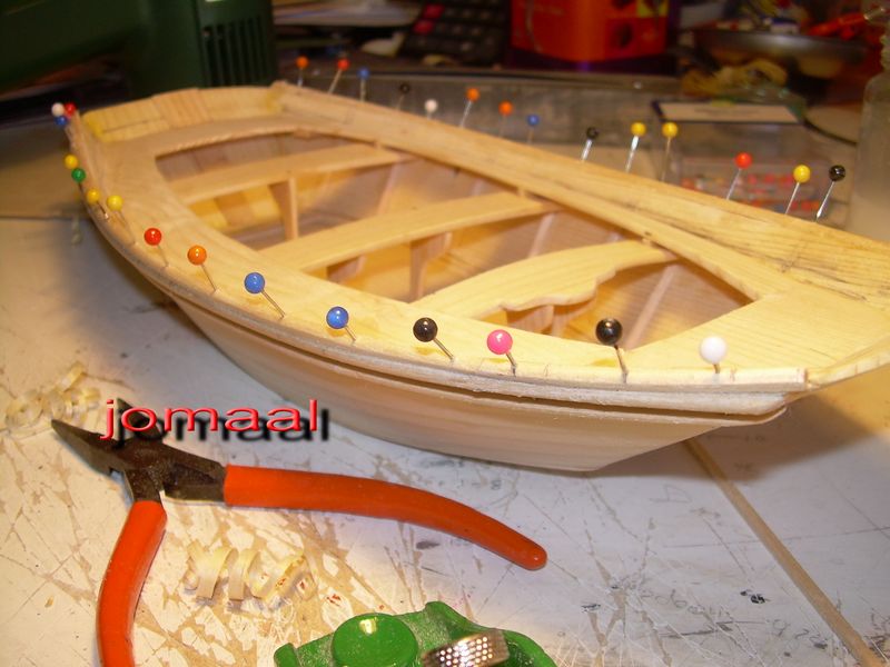

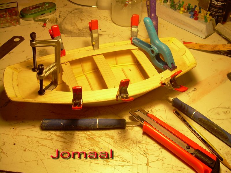

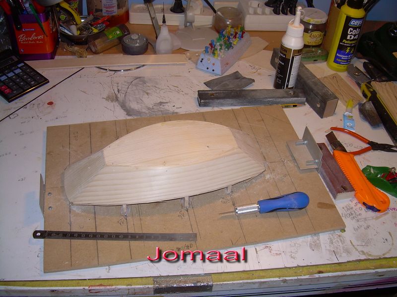

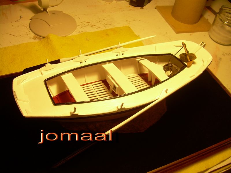

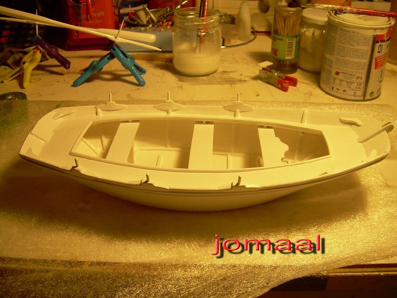

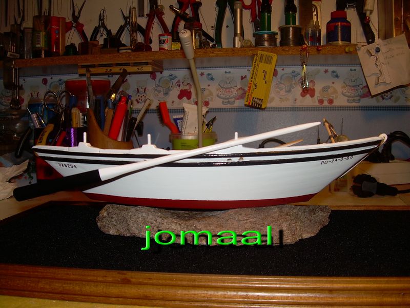

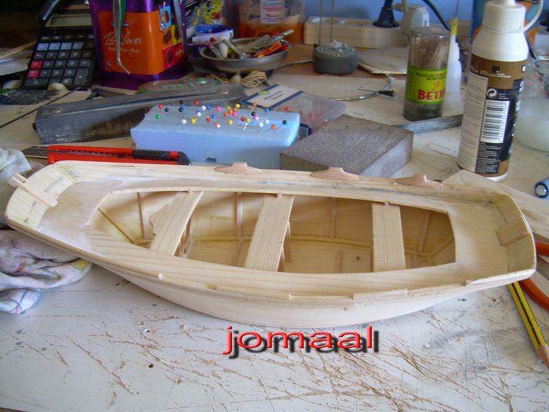

bueno pues despues de todo este tiempo sin poner nada de la gamela y solventado el problema de los planos deciros que ya hace unos meses que la he terminado y os pongo aqui unas fotos del resultado
más fotos en mi web
http://barcosjomaal.es.tl/Gamela.htm" onclick="window.open(this.href);return false;

Amigo Jomaal,
parabéns pelo trabalho. Ficou muito bom. Eu também estou construindo uma gamela.
