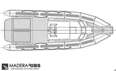

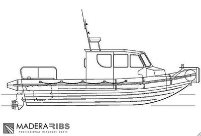

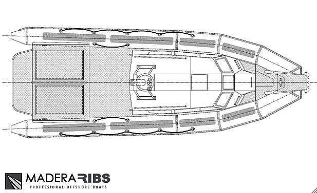

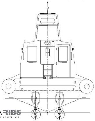

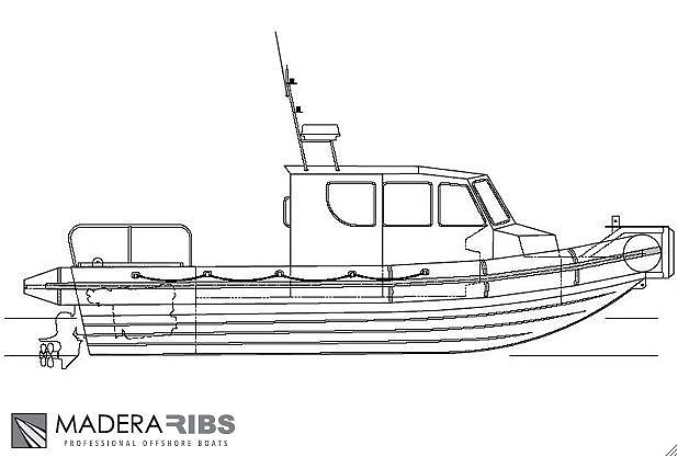

Hola a todos, el otro día navegando por la red y más concretamente en (http://navi.modelisme.com" onclick="window.open(this.href);return false;), encontré un buen proyecto a realizar. Se trata de una lancha semirrígida de rescate americana. Me he estado documentado, visitando la web de la guardia costera americana, en fin que ayer mismo inicie el proyecto, comenzando por redibujar los planos que me bajé de la web del fabricante (http://www.m-ribs.com" onclick="window.open(this.href);return false;).
En el artículo de la web francesa, el modelista utilizó originalmente tubos de cartón de 45 mm de diámetro, yo los he remplazado por tubos de pvc de 40 mm. lo que me reduce un poco la escala del modelo (pasa de 80 cm. a 70 cm. de largo).
La motorización del modelo original es con 2 motores intra-fuera borda, yo la he sustituido por un Z-Drive 600 que tenía de otro modelo desechado.
Si hay alguien que haya realizado algún proyecto similar, estaría encantado que compartir información, problemas que pueden surgir, etc.
A medida que vaya progresando en el proyecto iré subiendo los planos y fotos del proceso.

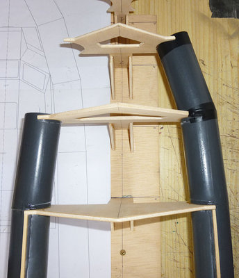

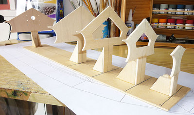

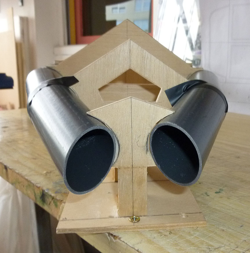

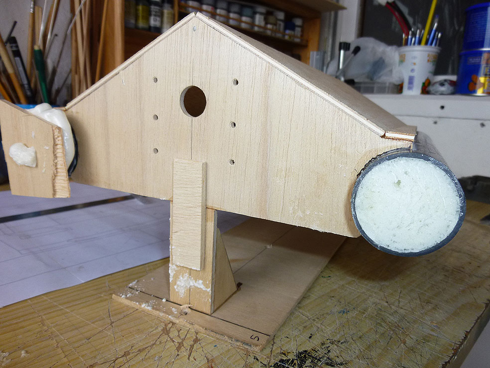

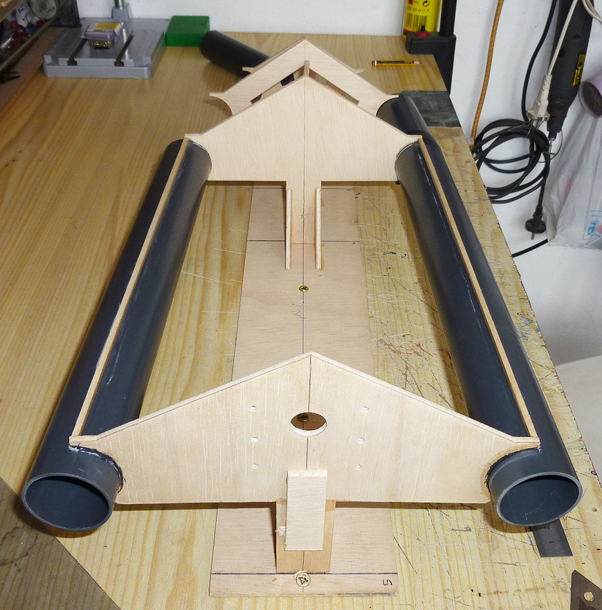

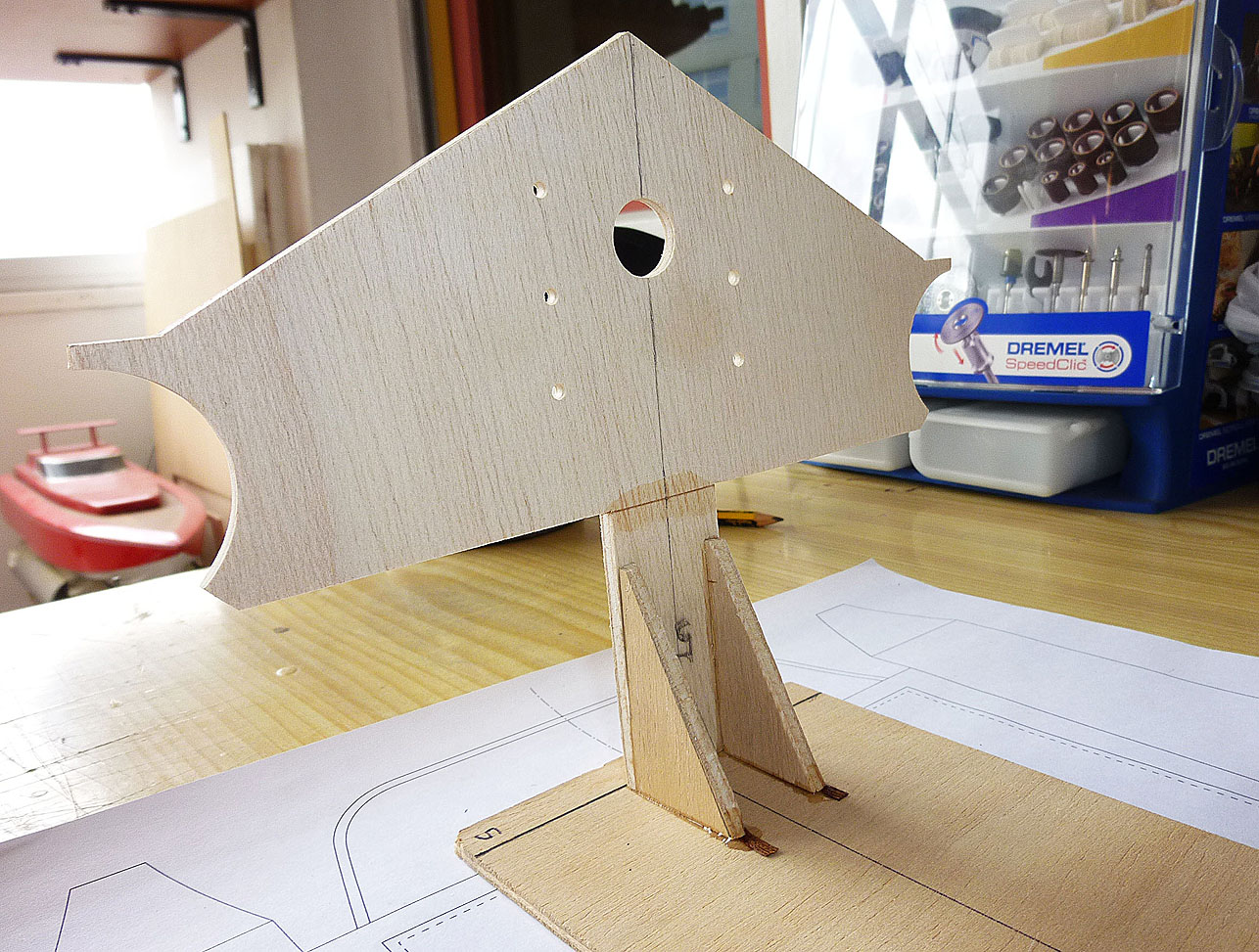

Aparte de esto, ya estoy metido de lleno en el proyecto. Aquí les dejo las primeras fotos del comienzo de la obra.
Saludos!!
Detalle de la cuaderna de popa preparada para la colocación del propulsor Z-Drive.
Nacho Quintana Rodríguez

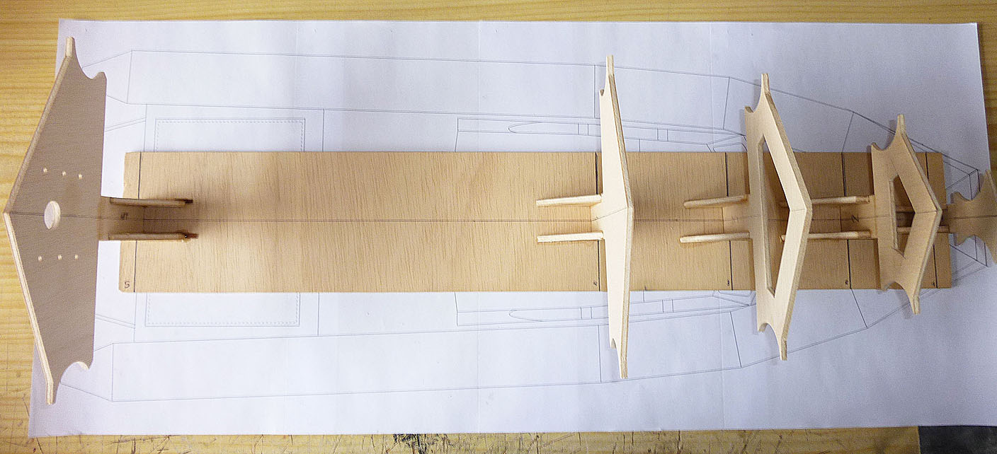

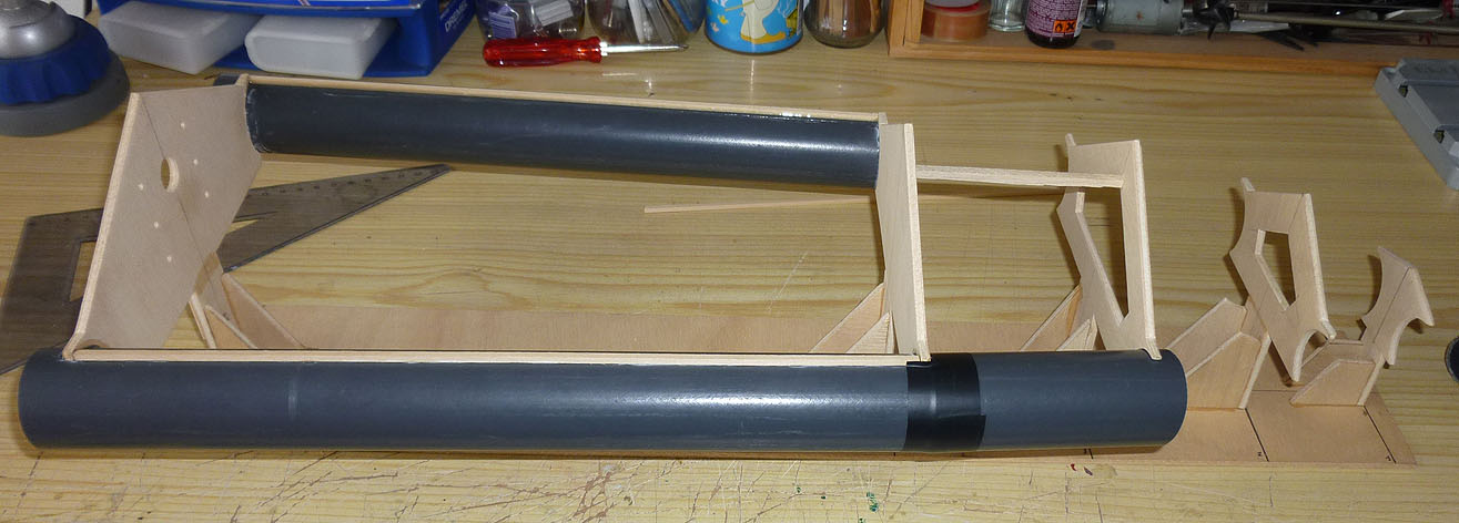

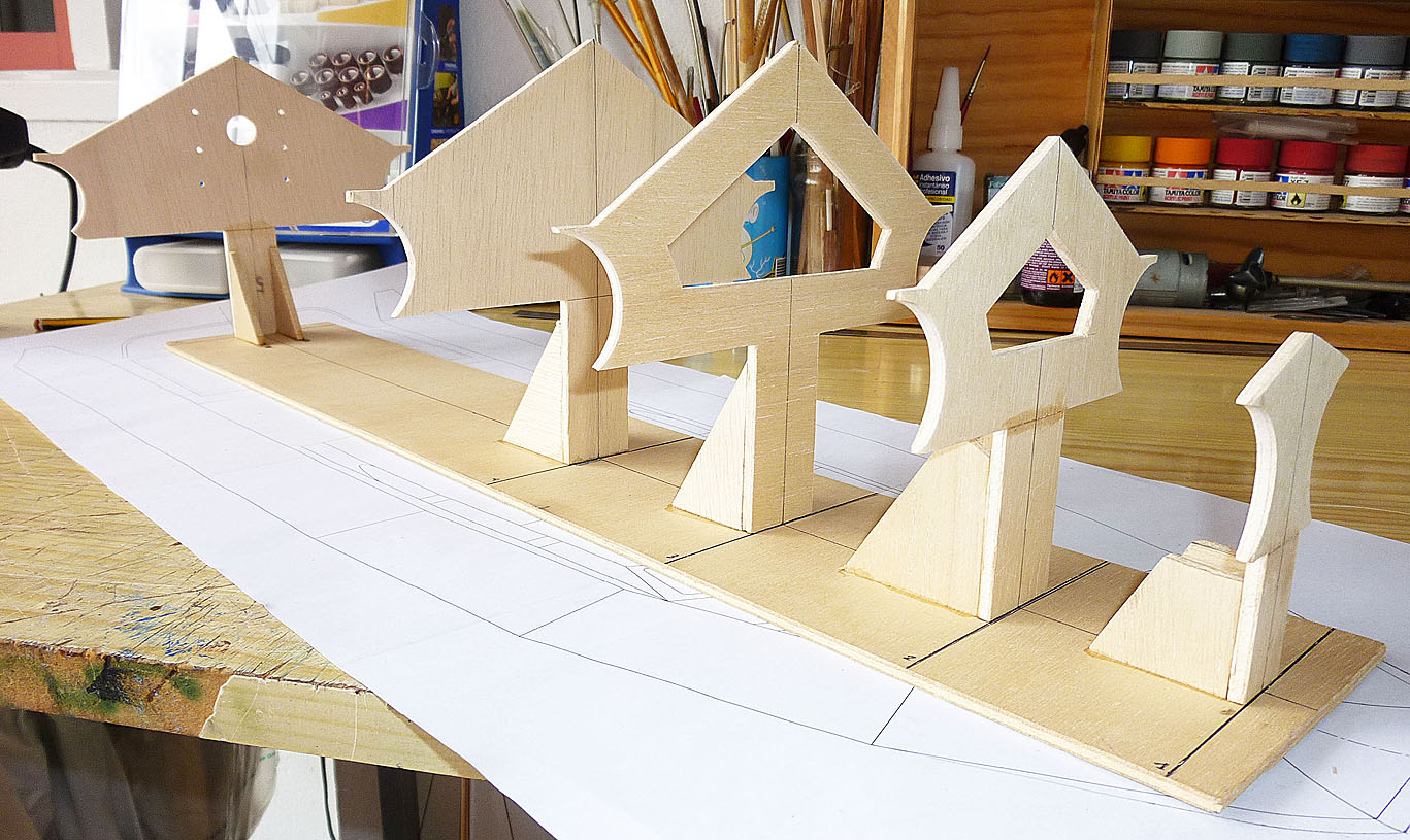

Hola a todos, sigo avanzando con el proyecto, aquí les dejo nuevas fotos.
Saludos!!

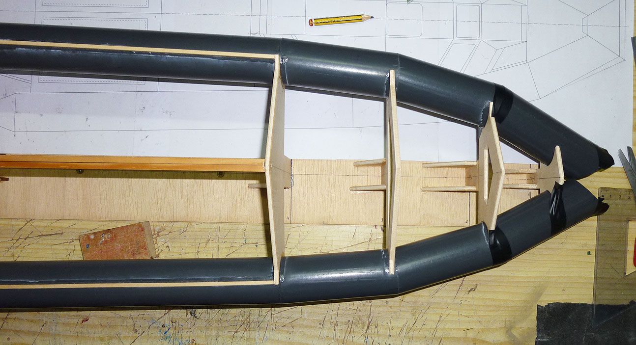

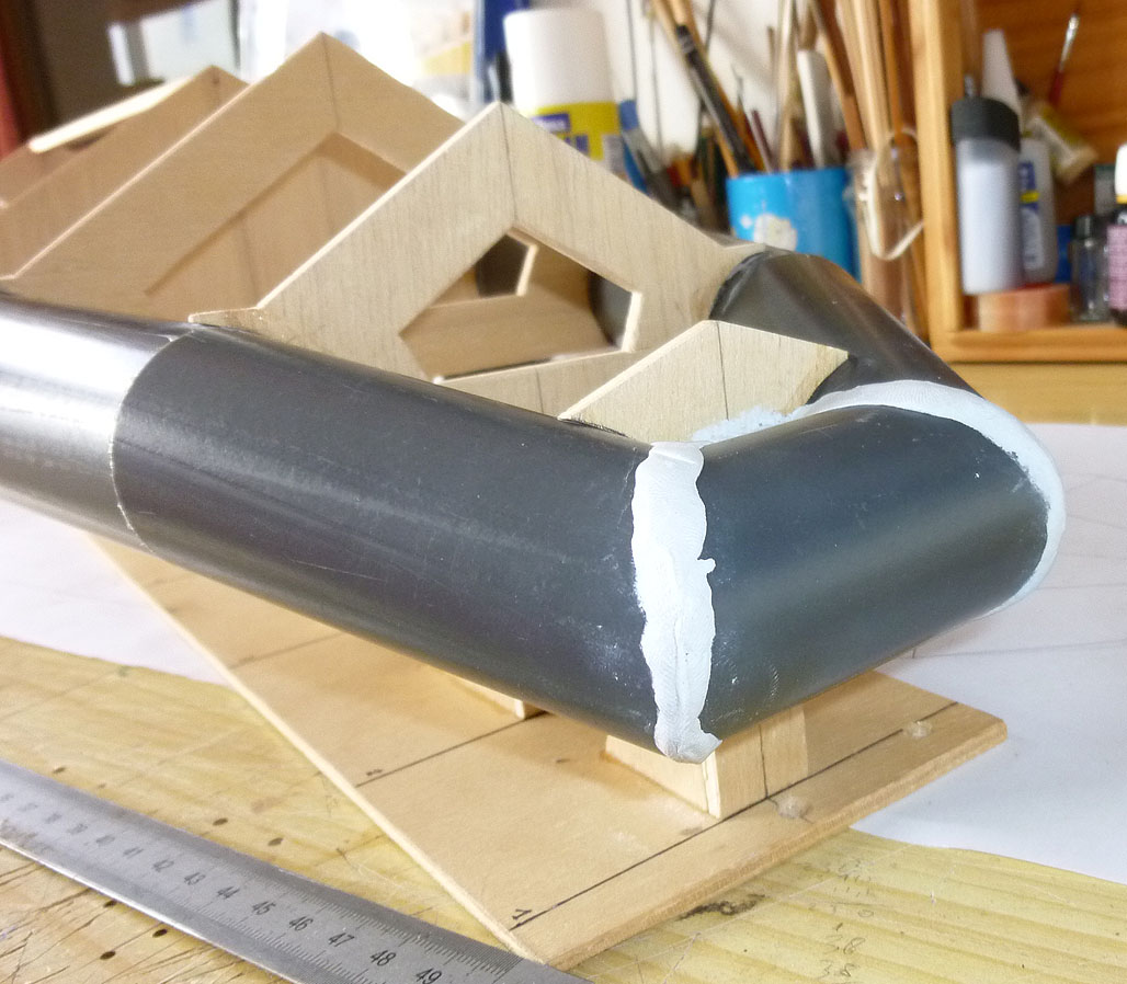

Comienzo la tarea más complicada, por lo menos es lo que yo creo.

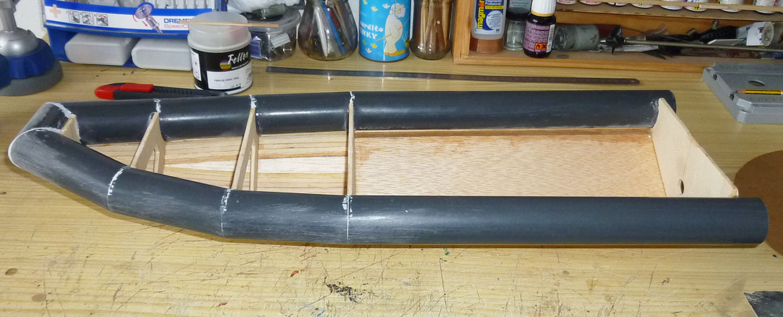

Poco a poco y con mucha paciencia van encajando en su lugar.
La parte más compleja de unir.
A final no ha sido tan duro. La Super Barra de Ceys me ha ayudado con la tarea.

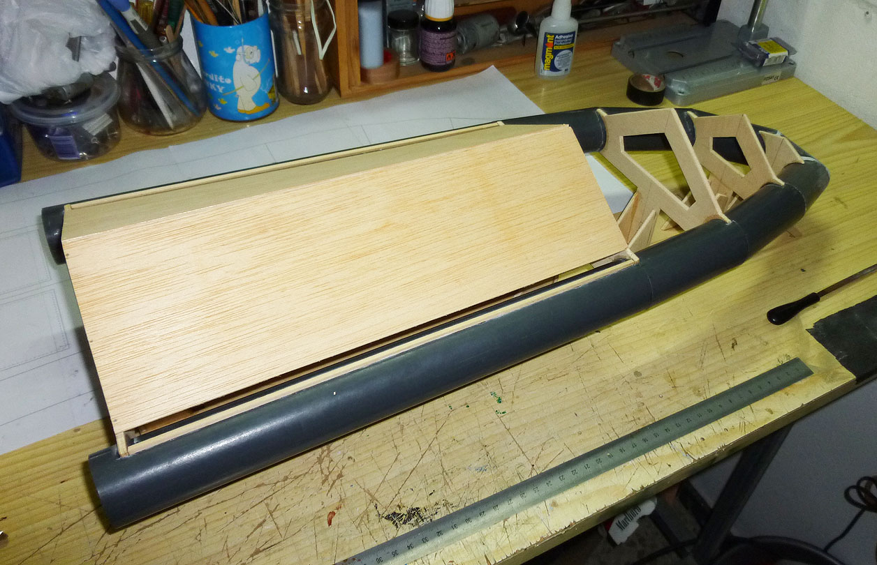

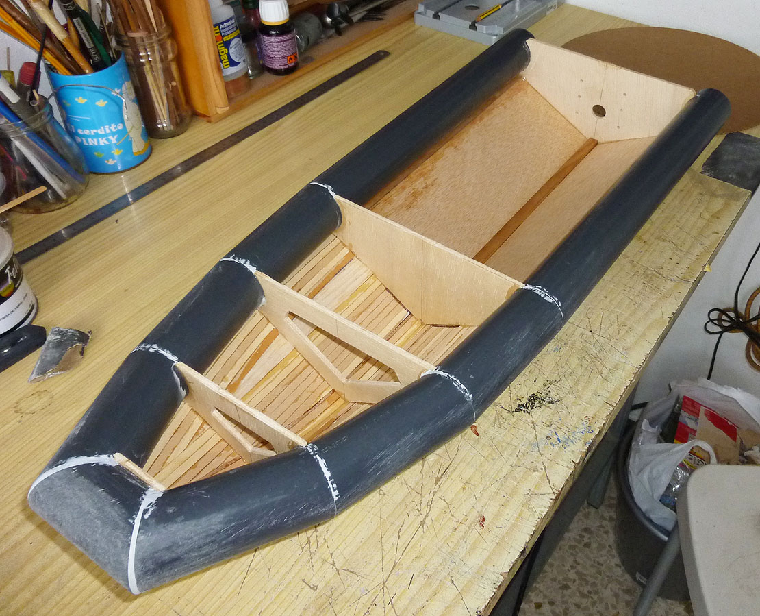

El forrado del casco lo realizo con laminas de contrachapado de 2 mm.
Ya va tomando forma.

¿ con qué has pegado los tubos?
Miembro de AMONAGA

Hola, los tubos los he pegado con pegamento para pvc, lo compré junto con las tuberías.
Este pegamento para pvc funde un poco el material y cuando seca (mas o menos rápido) se queda como un sólo cuerpo, es bastante difícil romper la unión.
Para pegar los tubos a la madera, el cianoacrilato va de perlas.
Saludos!!

Creo que llego tarde para darte este consejo, pero para otra ocasión que necesites algo con forma tubular y que pueda ser estanco, puedes probar a degollar botellines de refresco, casera, etc, y los vas uniendo.
Si los vas cerrando antes de unirlos entre sí de forma que creen cámaras cerradas de aire, tendrás un modelo insumergible y ligero.
dennon
Mensajes: 74
Registrado: Mié Mar 12, 2008 12:00 pm
Ubicación: Las Palmas de Gran Canaria
Re: Lancha semirrígida de rescate
Mensaje por dennon »
Aunque no lo creas pensé en eso después de haber pegado todos los tubos.
Lo que he hecho es rellenar los tubos con espuma de poliuretano y el resultado es muy bueno.
Gracias y saludos!!

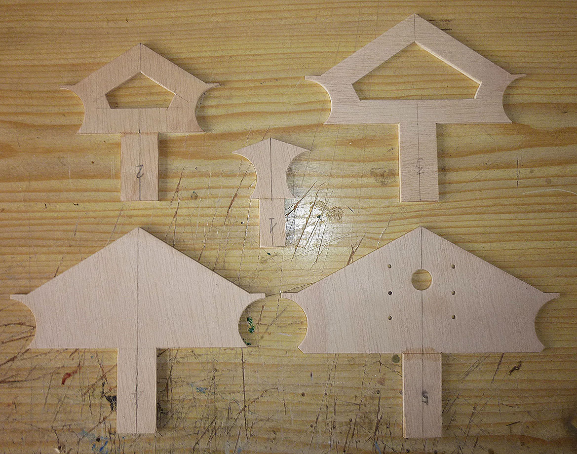

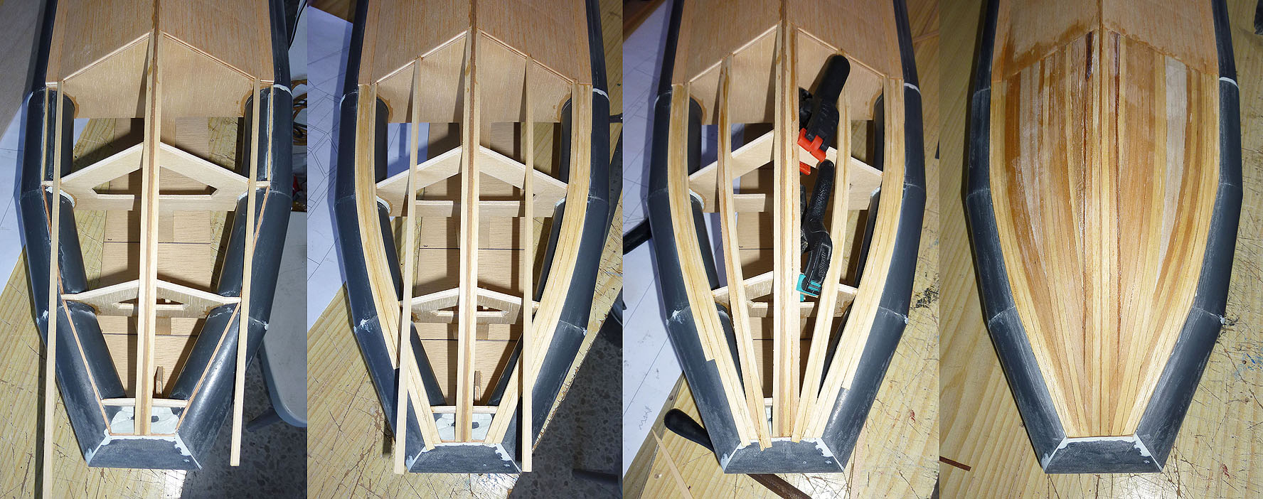

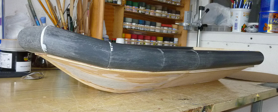

Buenos y lluviosos días, aquí les dejo nuevas fotos. El casco ya está conformado y tiene muy buena pinta.
Saludos!!
Para esta parte del casco me he decidido por el forrado tradicional con tracas, es un poco más laborioso pero el resultado final es muy bueno.
El casco completamente formado.

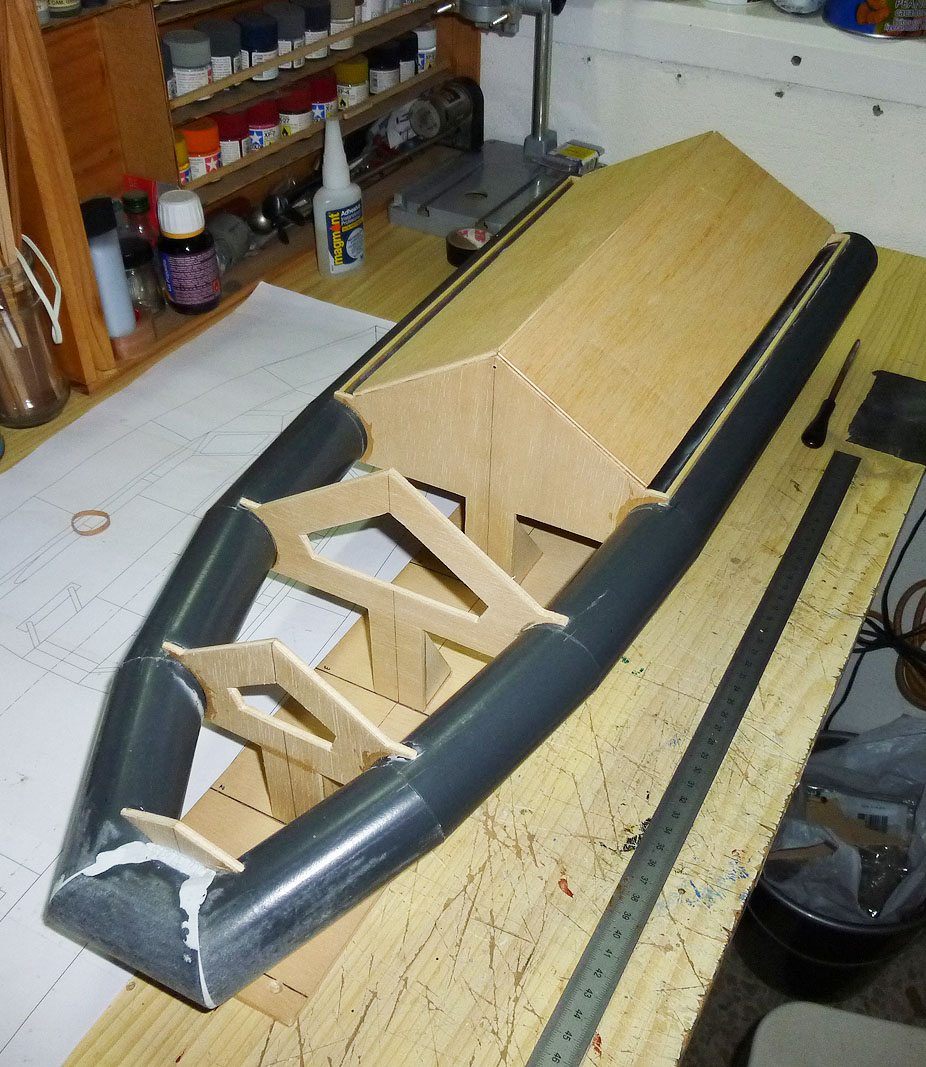

Otra vista del casco.
Ya tengo ganas de ver navegar con olas este casco.
