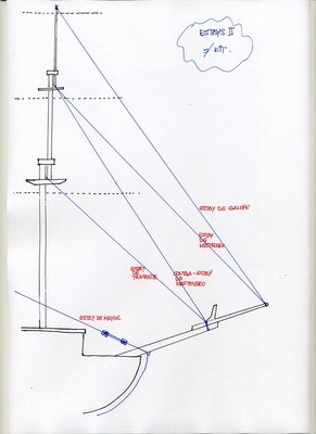

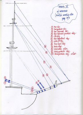

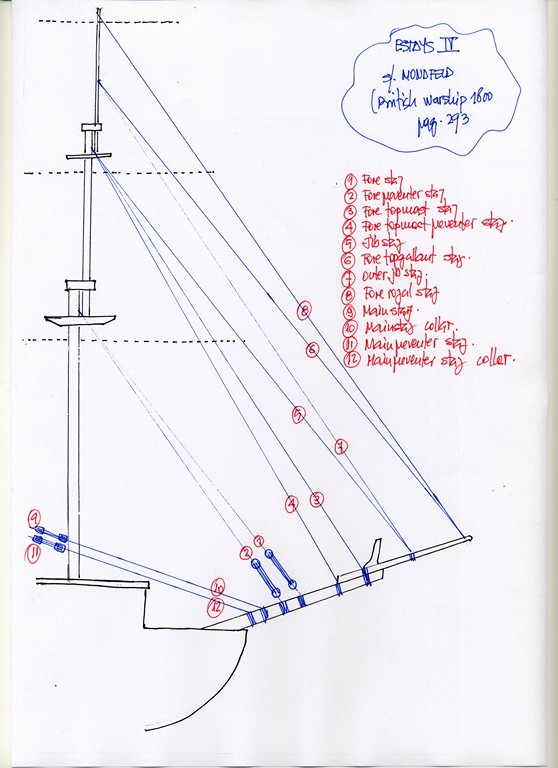

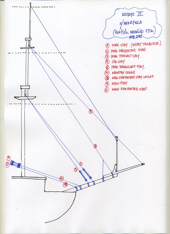

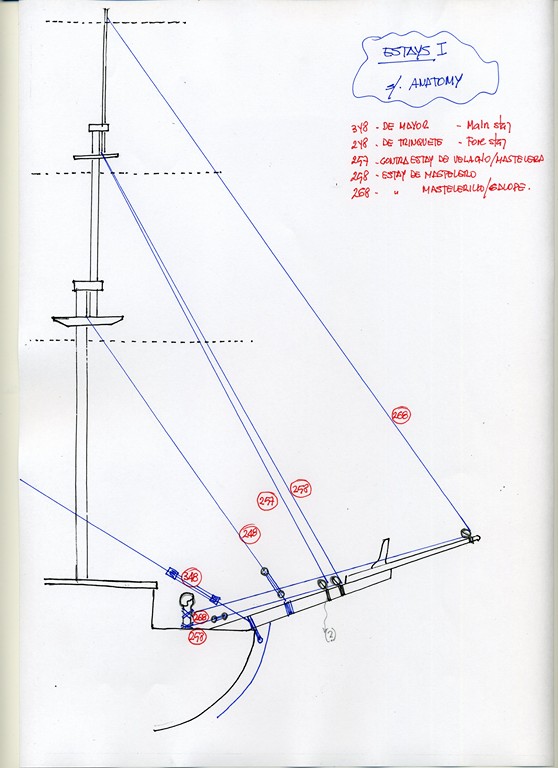

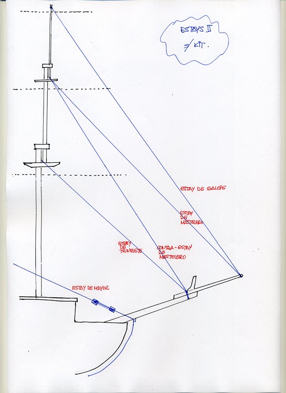

Primeros análisis de la jarcia.
No sé si a vosotros os pasa lo mismo que a mí, que a más cantidad de información, mayor es la duda. Veréis: he empezado a estudiar la arboladura y la jarcia del RCaroline. Y lo primero que me encuentro es la diversidad de soluciones que puedes tomar en base a la fuente a la que acudas.
Como primer ejemplo, los Estays de proa. Son unos cuantos cabos que no deberían dar mayores problemas, sin embargo ¡Ay! depende dónde busques tu información:
Croquis nº 1. Según el libro Anatomy of the ship The Royal Yacht Caroline. Todos los estays acaban con motones y cabos de retorno.
Croquis nº 2. Según el kit. Cambian cantidad, encajes, etc.
Croquis nº 3. Según el libro Historic Ship Models de Mondfeld. En su pag. 292 podemos ver el croquis de los estays para un barco de guerra inglés de 1720. Teniendo en cuenta que el RCaroline es de 1749 no sabemos si tomar esta solución o bien ir a la pag. siguiente y tomar los del mismo barco de 1800; ya que cambian totalmente.
Croquis nº 4. Mondfeld, para un barco de guerra inglés de 1800.
Llegados a este punto ¿qué decisión tomar? En mi caso, no aspiro a presentar ninguna maqueta a ningún concurso ni certamen, pero si aspiro a realizarla correctamente. Cuesta lo mismo construir una solución según el croquis nº 1 como según el nº 4.
Siempre he aceptado que el Mondfeld es una referencia mundial, pero ¿y el Anatomy of the ship?
¿no es un libro específico para este navío? En principio debería hacer caso del Anatomy ¿o no?
En fin os lo dejo para que lo recapacitéis y si queréis opinar sobre ello os estaré muy agradecido, ya que creo que es un tema que nos afecta a la mayoría de nosotros.

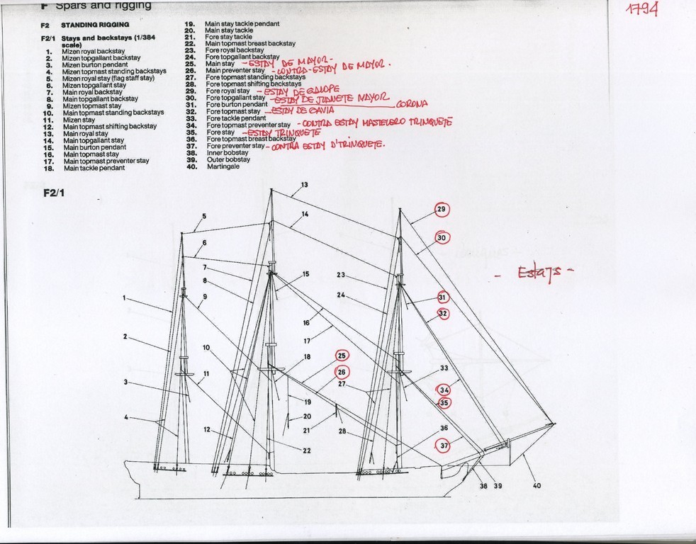

A mayor abundancia con lo anterior, anexo un dibujo del libro "Anatomy of the ship Frigate Diane". Se trata de la fragata Diana (la inglesa) construida en 1749, por lo que debería coincidir con el Mondfeld para los barcos del 1800. Pues tampoco coinciden.

Tienes toda la razón. A mí me pasa algo parecido con mi clipper de Baltimore. Me estoy volviendo loco y contra más busco, más loco me vuelvo... :lol:
Solamente del estay de mayor, ya he visto cuatro formas diferentes....
Bueno, supongo que eso también forma parte de la magia del modelismo.

Juan tienes toda la razón, cuanto más investigas sobre un tema, mas contradicciones y afirmaciones divergentes y contrarias te encuentras. Pienso que al final has de encontrar tu propia solución, coherente en la medida que tu creas y sin aplicar dogmas. Que fácil seria todo si 2 + 2 fuesen 4 jajajajajaja. yo me quedaría con cualquiera menos con la propuesta del kif, así seguro que aciertas jajajajaja. un abrazo

Hola Cani: efectivamente la primera a desechar ha sido la del kit :mrgreen: . Y a continuación me he decidido a seguir el Anatomy, que para algo es su propio libro ¿o no? Así que, aparte del placer de aprender cada día algo nuevo, tampoco hay romper la neurona :lol: que ya anda bastante gastada la pobre...

es verdad Juan, yo he estado a punto de decirte lo mismo que apuntas, la opción de la monografía Anatomy of the ship The Royal Yacht Caroline es la mas lógica, que para algo han estudiado el modelo en concreto, digo yo. En mi caso no me comí mucho la olla y seguí las indicaciones de los planos del kif de Mantua, chapuzas como siempre jejejeje. El modelo te esta quedando de lujo. Un abrazo.

Hola Juan, ante tal divergencia yo también optaria por la monografia, hay que suponer que al hacerla habrán tenido en cuenta todas las opciones que barajas, la del kit seguro que no, y algunas más. Suponiendo que la monografia es algo serio.
