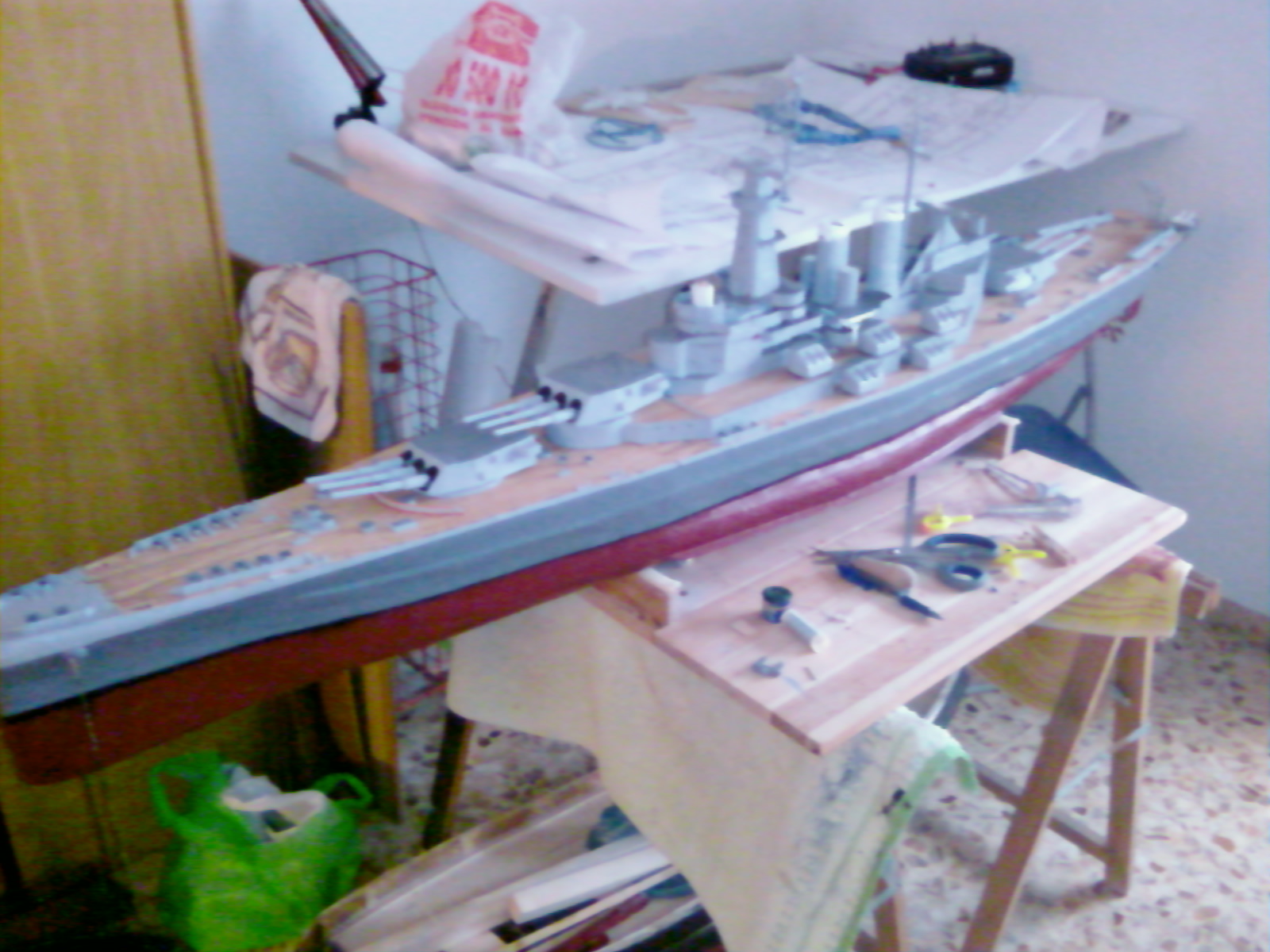

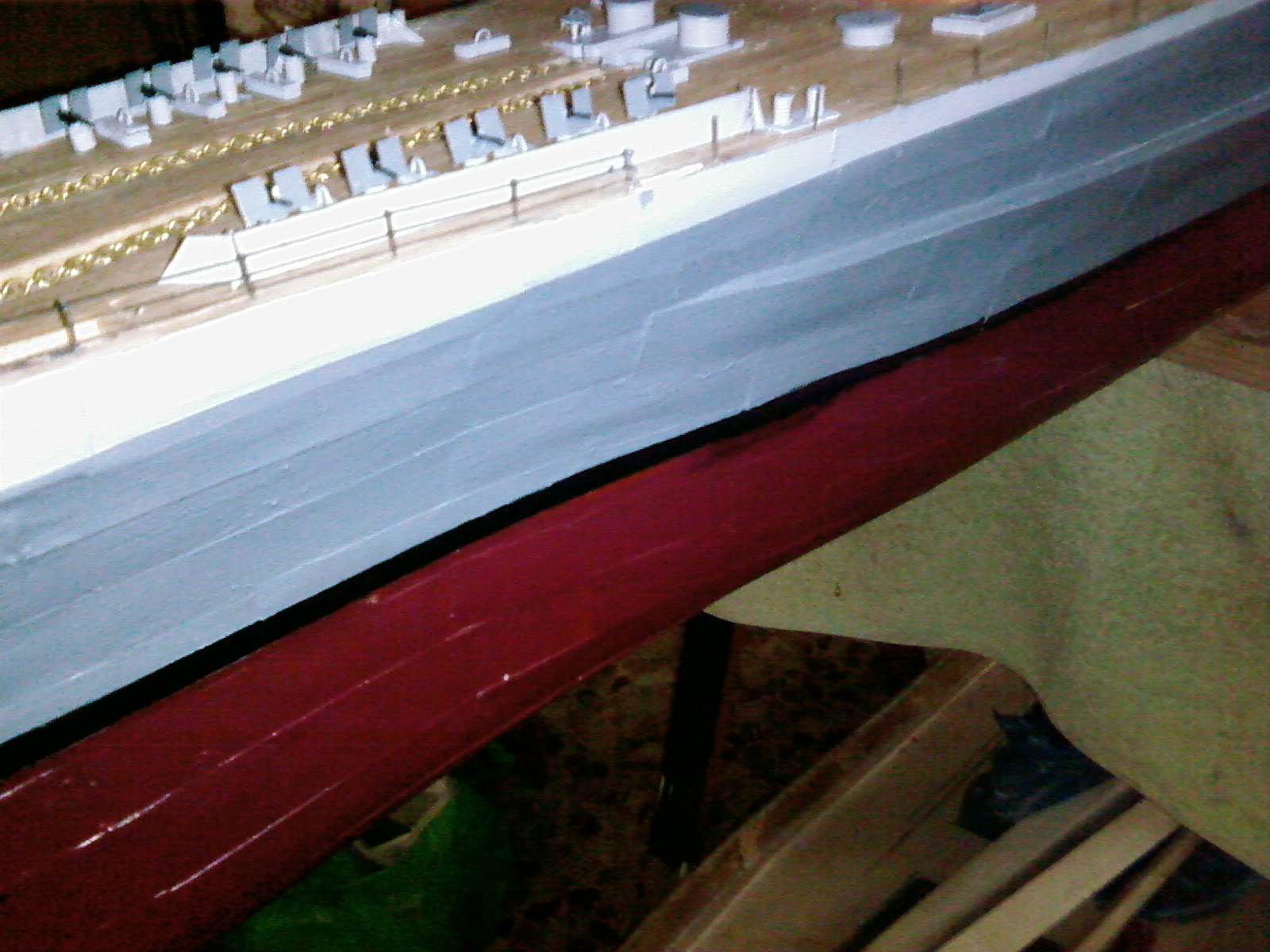

Buenas tardes :
Yo he construido el USS Washington a rc de 1.80 m de eslora , esta construido con madera pero luego esta forrado enteramente con metal , el proceso es facil , con unas laminas de metal mas o menos del mismo grosor que el de una lata de cerveza , las cortas simulando las planchas del casco , seguidamente lo unico que hay que hacer es , pegarlas , yo probé varios sistemas , pero el mejor es usar " cola de contacto " la que use yo fue la de Novopren , es muy buena y asequible , empapas con cola de contacto ambas caras ( el caso y el trozo de metal ) seguidamnte esperas a que se sequen ambas caras que cuando las toques con el dedo no haga ilillos o hebras , y finalmnnte la pones en su sitio y aprietas. Es un sistema delicado y pesado de hacer pero merece la pena porque queda muy real , a ver si puedo y adjunto unas fotos. Espero te haya sido de ayuda y si necesitas cualquier cosa mas no dudes en preguntar. Un saludo
Att
Alejandro

Re: Trabajar, soldar y usar el latón
Simplemnte las pego muy juntas y luego le doy una capa de selladora blanca. En cuanto a lo de simular los clavos o remaches , como bien dices tu , debes de hnacerlo con un punzon fino y por el lado opouesto , es decir por el que va enconlado para que el relieve sea hacia afuera , pero ves con cuidado que no ha de traspasar , que las laminas se aujerean con facilidad. Espero haverte ayudado y que consigas el proposito en tu proyecto . Ante cualquier duda no demores en preguntar.
