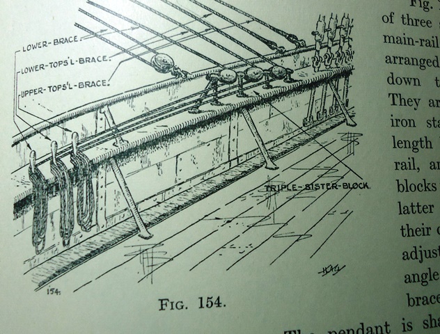

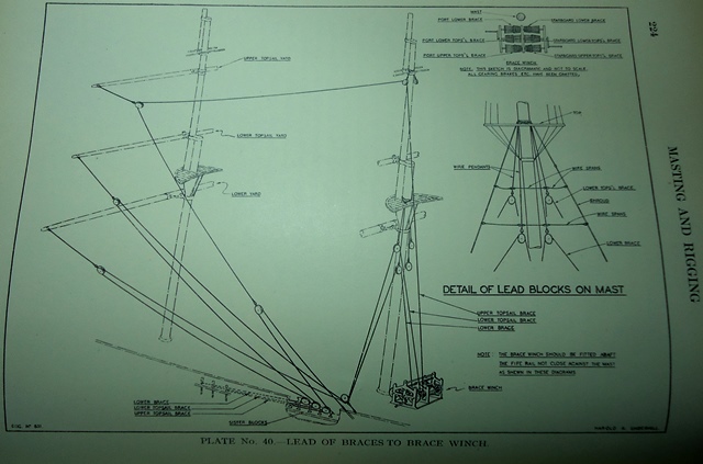

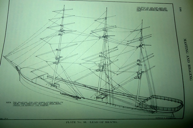

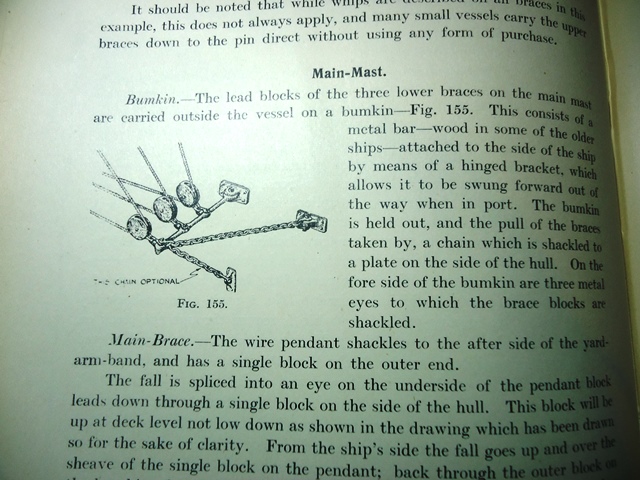

Sobre lo que preguntas de las brazas, te adjunto unas fotos tomadas al libro de Harold Underhill: "Masting and Rigging The clipper ship and Ocean Carrier"
Con las dos opciones que comenta Manuel Carballo.
Las brazas de las vergas bajas del palo mayor, son dirigidas a un arbotante fuera del casco y son regresadas al interior por medio de in motón, en el libro de modelismo naval de Luis Segal, le llama “Serviolera especial de braza” y en la páginas 279 y 280, describe el arreglo de las brazas de las vergas de los 3 palos, con los dibujos anexados, creo que estará mas claro.
En alguna ocación visite un Buque Escuela, le pregunte a un oficial si usaban los winches de brazas (braze winch--desconosco la traducción correcta) cuando requerían mover las vergas; me comento que, el trabajo en equipo, la sicncronización, el enfrentarse a la naturaleza y navegar tal como se hacia en los siglos anteriores, era parte del aprendizaje y entrenamiento, la comodidad no estaba incluida…
La Fragata Sarmiento, aunque cuente con los "braze winches" ó máquinas, seguramente tendrá el arreglo de las brazas como en los viejos tiempos…

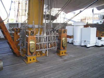

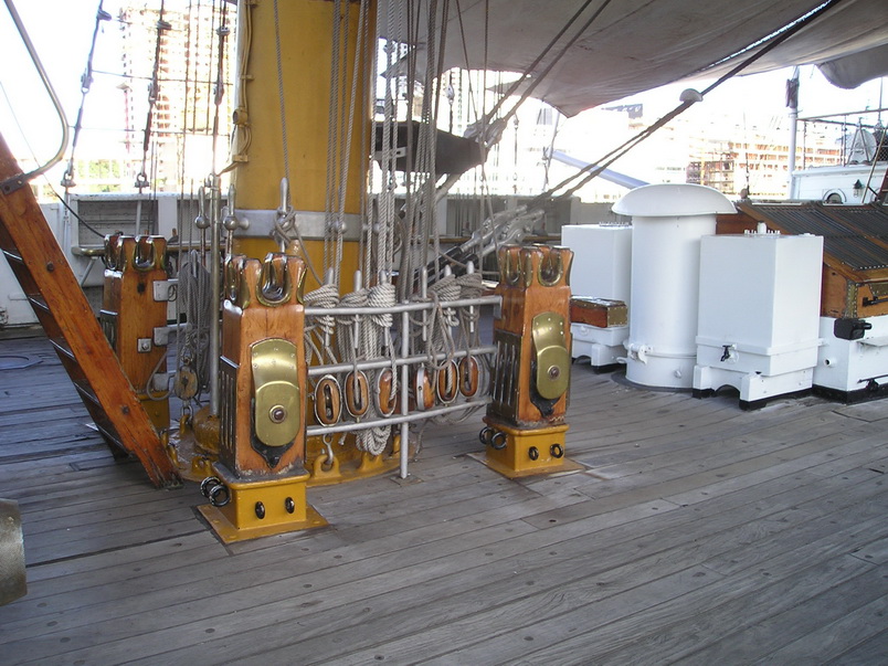

Les dejo una foto de los cabilleros que están al pie de los palos, en donde por los motones redondeados estoy casi seguro que mueren las brazas de las vergas superiores.
Tienes razón, viendo algunas fotos de la Fragata Sarmiento, las brazas se dirigen al interior, no tiene el arbotante o "serviolera" que te mencione.
