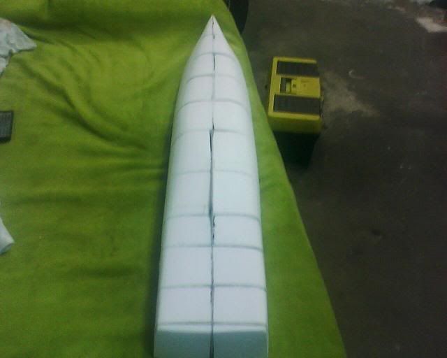

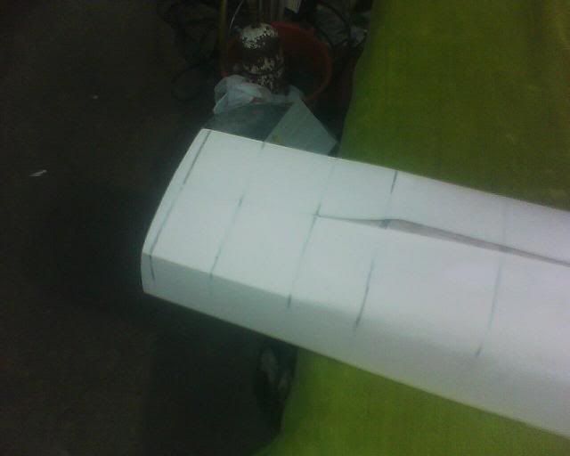

comienzo del lijado

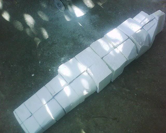

Bueno ya termine el molde del casco hace un tiempo y saque un primer casco del molde. Todavia tiene los restos del alcohol polivinilico que use como desmoldante, pero ya le pegue las bocinas, les di el menor angulo posible segun el largo que tenia de bocinas que era de 35 cm. Espero no sea de todas maneras un angulo muy abierto, porque las helices que traia segun la escala que usé, eran de 40mm y yo le puse helices bipalas de 68 mm, si seguia la escala el angulo de las bocinas podia cerrarlo un poco mas, pero con ese tamaño de helices o lo abria un poco mas o conseguia bocinas de al menos 50 cm, para poder hacer las perforaciones del casco un poco mas atras y conseguir los mismos grados del plano.
espero funcione bien, sino sera cuestion de arrancarlas y conseguir bocinas mas largas.
