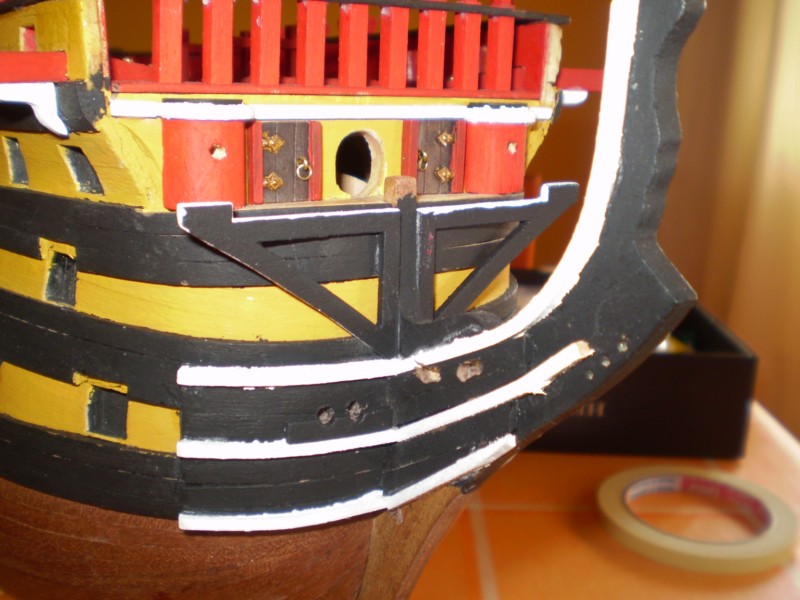

Hola compañeros enseño como e hecho el tajamar del Santísima Trinidad, ya se que la mayoría sabréis como hacerlo, pero por si alguno no lo tiene muy claro aquí lo pongo, espero vuestra opinión y que sirva de ayuda :oops:
Julián.J

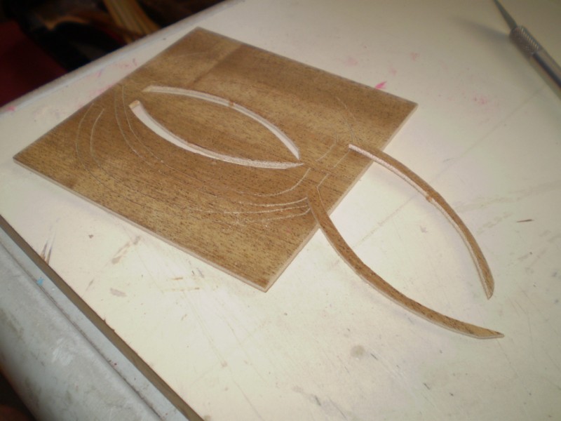

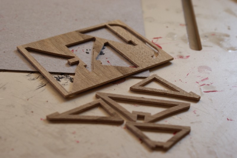

Cojeremos la plancha donde vienen troqueladas las piezas. Con la ayuda de un cúter, extraeremos las piezas B, C y D.
Puliremos las piezas con papel de lija de grano fino, las pintaremos de negro y los cantos de blanco o del color que se quiera.

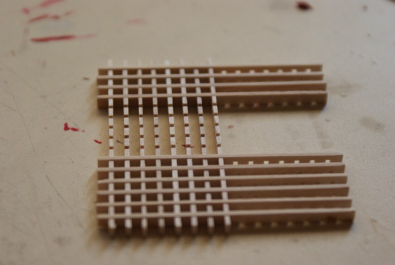

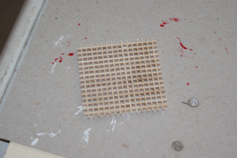

Construiremos los enjaretados para el tajamar, son piezas de madera de forma parecida a un peine. Al insertarlos unos contra otros, tal como se muestra en la fotografía, iremos construyendo las rejillas, cuantos más enjaretados insertemos, más consistencia tendrá el conjunto. Montaremos las piezas necesarias hasta obtener dos cuadrados de 14 x 14 orificios.
Una vez completada la rejilla, aplicaremos pegamento de secado rápido a todas las uniones de los enjaretados para evitar que se desmonte cuando la cortemos.

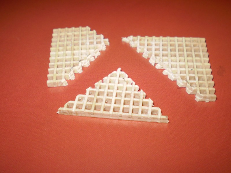

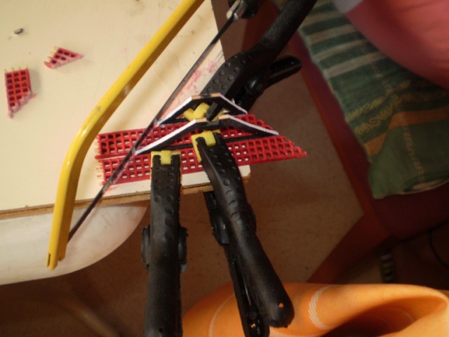

Con una sierra de costilla, cortaremos dos porciones de uno de los enjaretados que tenga la cantidad de orificios completos (3 x 14), tal como muestra la fotografía, en total cortaremos cuatro porciones.

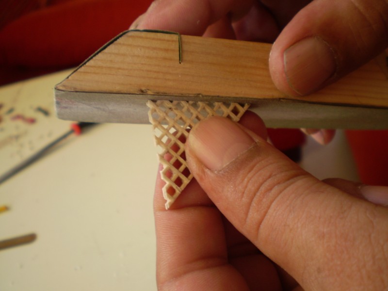

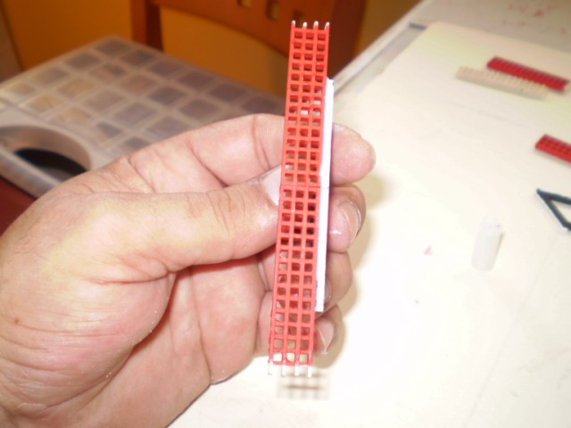

Repasaremos los laterales largos del enjaretado con un taco lijador. Se trata de eliminar los salientes hasta dejar la superficie recta, los pintaremos de rojo o del color que elijais.

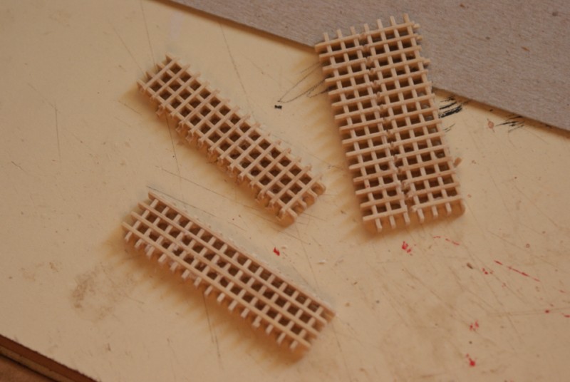

Eliminaremos los salientes de los extremos de los cuatro enjaretados. Uniremos dos de ellos alineados y los pegaremos a la pieza C, tal como se muestra en la fotografía. La parte superior de la pieza C debe quedar enrasada con los enjaretados.

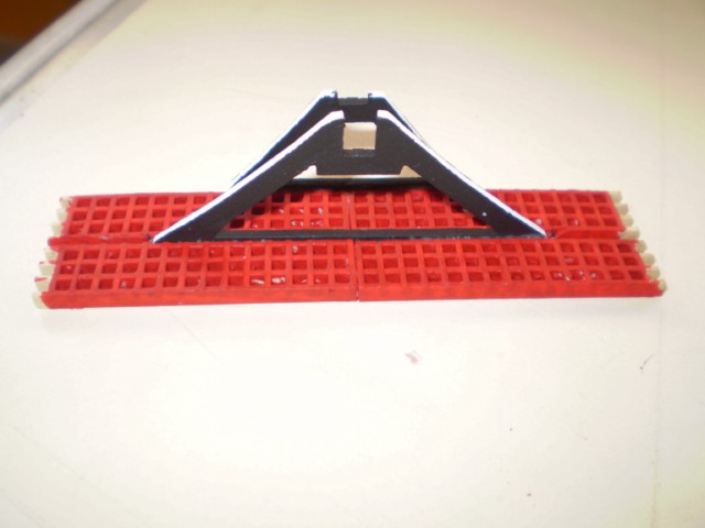

Pegaremos la pieza D en el lateral que queda libre de los enjaretados. El perfil superior de esta pieza también debe quedar enrasado con éstos.
Fijaremos los otros dos enjaretados unidos entre sí en el lateral que queda libre de la pieza C.

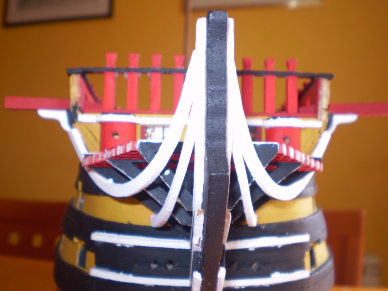

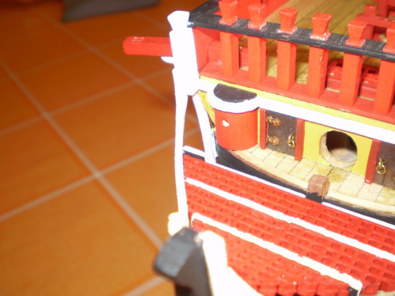

Pegaremos una de las piezas B a cada lado de la roda, en la zona que te muestra la imagen. Estas dos piezas deben quedar alineadas entre sí y completamente perpendiculares a la roda.

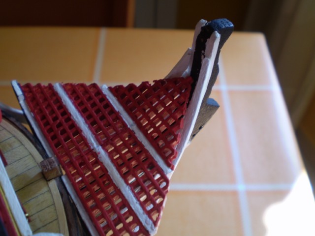

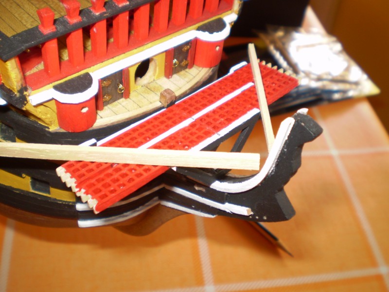

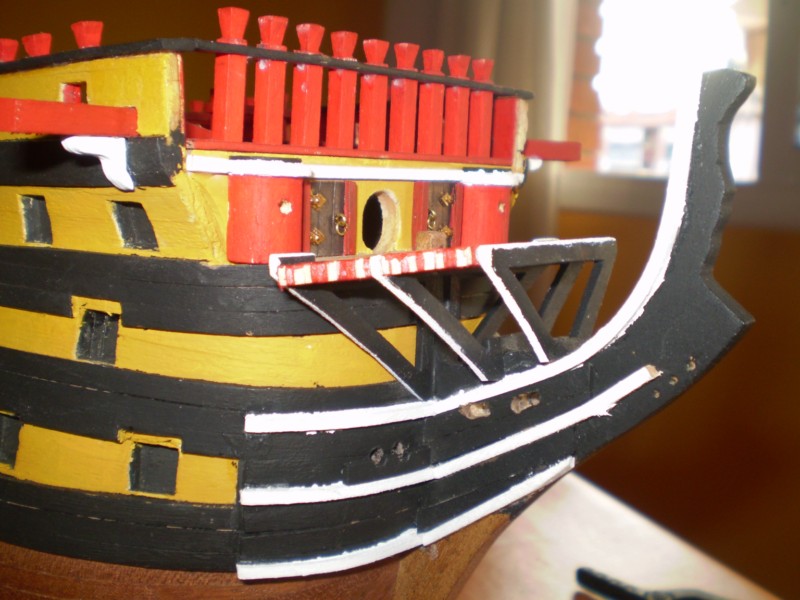

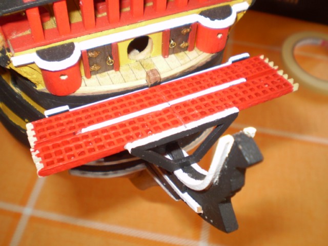

Presentaremos la pieza de enjaretados que acabamos de preparar sobre la roda del barco. La parte trasera del enjaretado debe quedar enrasada con las piezas B, tal como muestra la imagen. Como podemos observar, en la parte inferior de las escuadras hay un rebaje para encajar la roda.

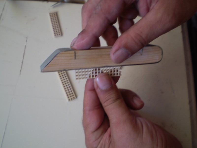

En esta fotografía muestro como se debe marcar los enjaretados para darle su forma despues la marcaremos con un lápiz.
Con una sierra , cortaremos los enjaretados siguiendo la trayectotia diagonal que acabamos de marcar con lápiz. Esta operación debemos realizarla con mucha precaución, pues, al tratarse de una pieza muy delicada, puede romperse. Con un taco lijador, repasaremos los laterales de los enjaretados.
Ahora pegaremos el conjunto en su posición sobre la roda. Recuerda que la parte trasera de los enjaretados debe quedar enrasada con las escuadras B.
De la plancha de madera de 3 mm donde vienen troquelado los brazales. Con la ayuda de un cúter, extraeremos las piezas A y C.

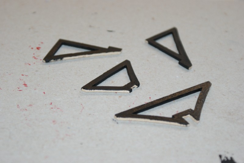

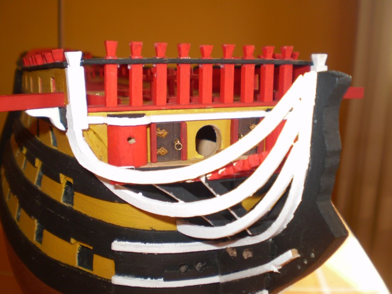

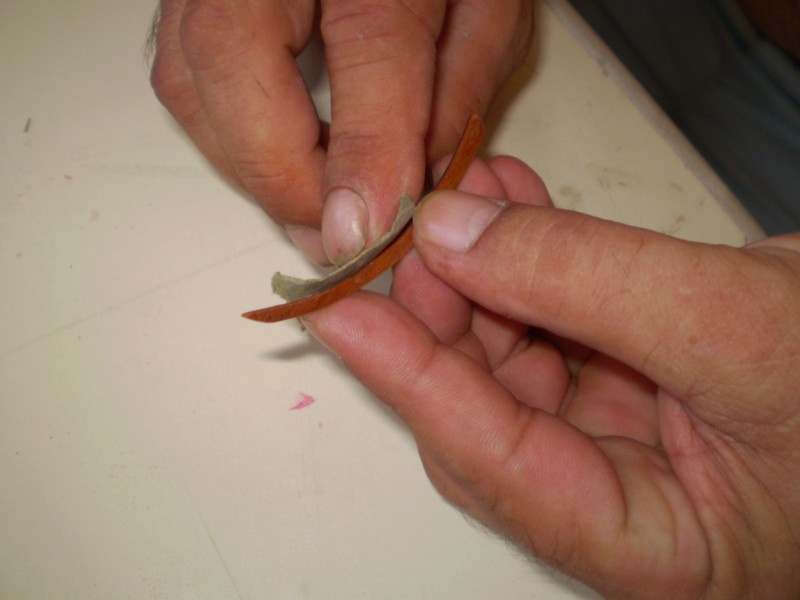

Con papel de lija de grano muy fino, puliremos con cuidado las cuatro piezas. Después, la sumergiremos en agua para que ganen elasticidad.
Eliminaremos el exceso de agua de las piezas con un paño seco o papel absorbente, las pintaremos del color que elijamos. Cojeremos la pieza C, y la pegaremos de manera que haga contacto con el casco, con las cuadernas de los brazales y con la roda.

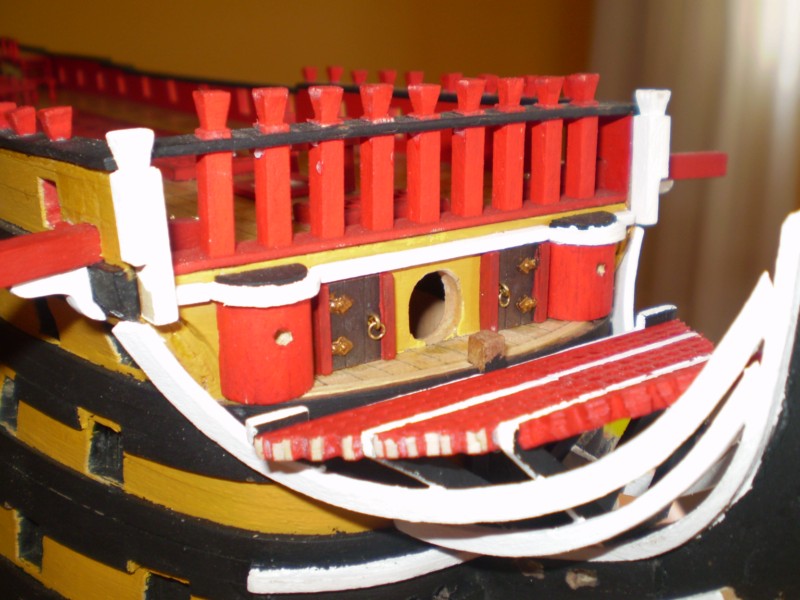

Pegaremos un brazal (pieza A) de manera que haga contacto con la parte inferior del cintón, con las escuadras y con la roda. Reforzaremos las uniones de las piezas con pegamento de secado rápido.
Realizaremos las mismas operaciones para fijar los brazales (pieza A y C) en el otro lateral del casco. En esta fotografía podemos apreciar cómo quedan las piezas unidas a la roda desde otro ángulo.
En esta fotografía podemos observar la correcta colocación de las piezas a ambos laterales del casco.

Del enjaretado sobrante del montaje anterior. Cortaremos con la ayuda de una sierra de costilla, una pieza como la que muestra la fotografía.
Igualaremos con un taco lijador la superficie de los laterales de la pieza obtenida.

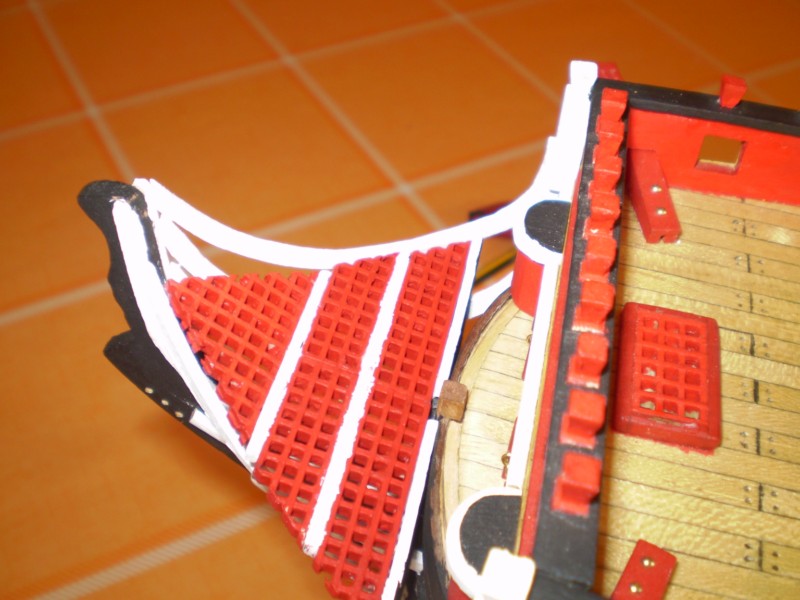

Pintaremos y fijaremos el enjaretado con pegamento en la roda, al lado de los que ya están colocados, orientado y centrado como muestra la fotografía.
En esta fotografía se puede observar la inclinación respectiva de los enjaretados una vez colocados.

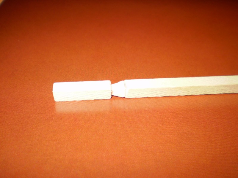

Con un listón de ramín de 5 x 5 mm elaboraremos los bitones. Con la ayuda de una regla marcaremos una distancia del comienzo del listón de 25 mm y a 5 mm del comienzo del listón. con un cúter aremos el rebaje tal como muestra la fotografía. Despues lo repasaremos con un limatón.

Recuerda que debemos realizar dos bitones idénticos.

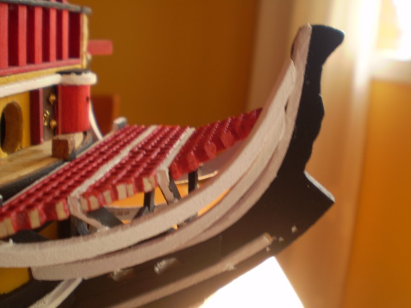

Pegaremos uno de los bitones en el frontal de las amuradas de proa. Los bitones deben quedar enrasados por la parte interior de la amurada de manera que sobresalgan unos milímetros por la parte exterior de la misma.
Extraeremos los brazales superiores de la plancha, los lijaremos con papel de lija de grano fino. Presentaremos uno de los brazales, sin pegarlo, en la posición que muestra la fotografía, teniendo en cuenta que este brazal debe tapar en parte el canto de los enjaretados.
Pegaremos el brazal contra el bitón y contra los enjaretados. Remataremos la unión en la parte interior de la roda.

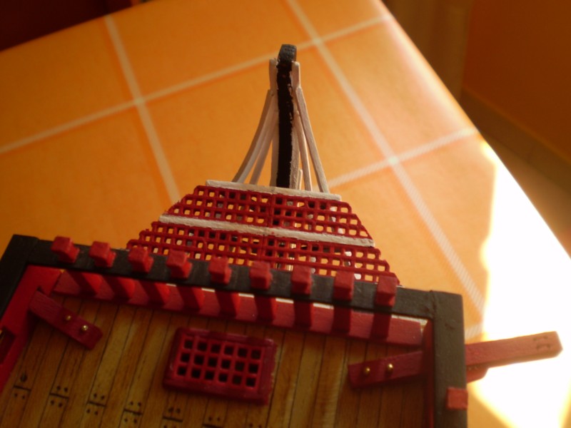

Bueno bamos con las ultimas para terminar el paso a paso :oops:
Un saludo a todos.

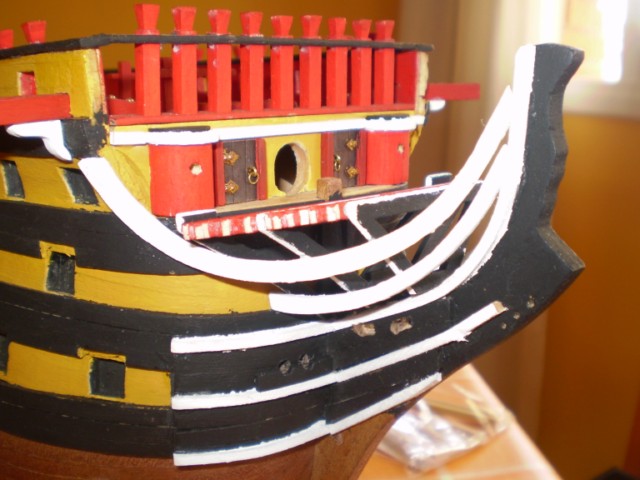

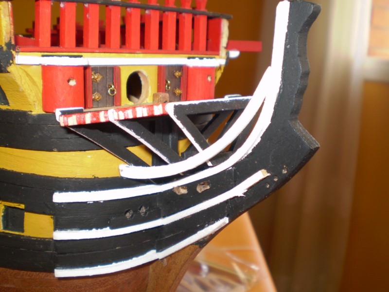

En esta fotografía podemos apreciar cómo queda la unión del brazal superior con los enjaretados y la roda.
Seguiremos los mismos pasos para fijar el brazal superior del otro lado del casco.

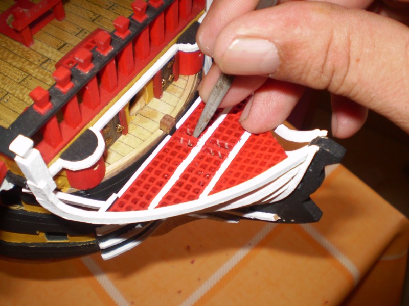

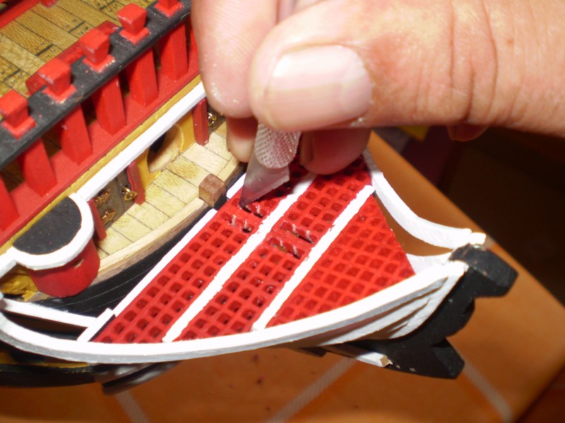

Cortaremos con el cúter los enjaretados necesarios para dejar abiertos los espacios que muestra la fotografía.
Repasaremos las zonas que acabamos de cortar con un limatón plano.

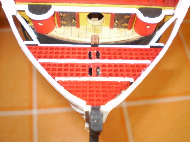

Aqui tenemos el tajamar terminado a falta de unos retoques en la pintura.
