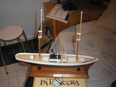

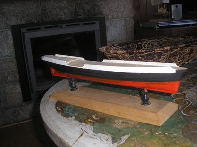

Hace unos meses hice una consulta sobre éste barco, encontré algo de información gracias a Ramón y Guillen, y éstos dias entre una cosa y otra le he cogido por banda y lo he desmantelado por completo para acometer una reconstrucción, mejorando el actual.
Es de casco macizo, por cierto irregular en las bandas de babor y estribor, le he quitado, velas y elementos de cubierta.
Queda por quitarle las bordas y compensar la brusca de la cubierta, las amuras se las haré nuevas así como todos los elementos de cubierta.

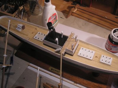

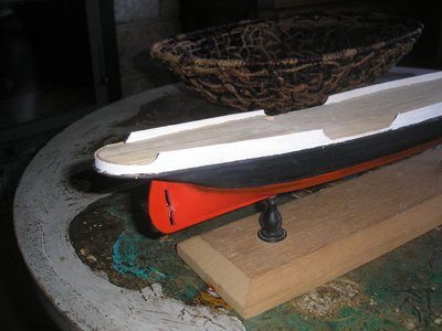

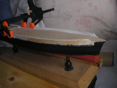

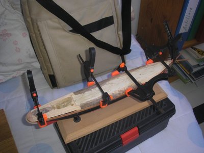

Comienzo la reconstrucción.
En principio coloco el cinton de ambas amuras, utilizo una tira de sapely que recibo con cola blanca.
Después de un buen lijado coloco la tablazón de la cubierta con ramin de 2 mm. y a continuación coloco los mamparos de las amuras, asimismo de ramin pero de 10 mm, le doy forma y cierro los huecos dejados en el vierteaguas de las amuras y en el remate de popa.
Le he tenido que añadir en la popa una pieza para darle el acabado en redondo, era la norma de aquel tipo de barcos por la documentación que tengo.

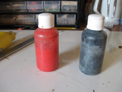

Gracias colegas:
Fraco yo creo que el modelo debe tener casi treinta años, también fué de los primeros que construí.
Esos botes de pintura aún los conservo también, de hecho el rojo aún no se ha estropeado, el negro impoluto.

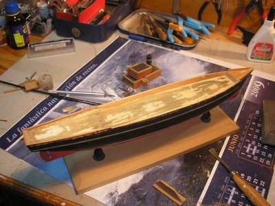

Pongo fotos mas recientes del estado actual de la reconstrucción.

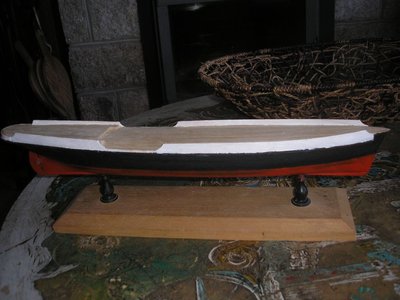

He tenido que hacer una primera correción, al recibir los planos que me ha facilitado por correo electrónico el colega mage, de las bordas, en el plano figuran completas no como las habia puesto anteriormente.
Por otro lado me estoy encontrando con algún problemilla con la pintura, lo he lijado algo, creo que no lo suficiente, y al darle una mano han aparecido un monton de poros de la madera, así que tendré que lijarlo de nuevo y darle tapaporos antes de volver a pintarlo. por cierto estoy experimentando con el óleo, como el amigo curro, veremos que tal se da.
Una foto de la situación actual.

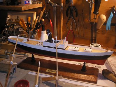

Muy buenas a todos: Este fin de semana pasado, y con permiso de la Almiranta, le he dado un empujoncito a la restauración del Wifredo, y éste es el resultado:
Pirmero terminé de pintar todo el casco, aunque me quedan pequeños detalles, barnizado de cubierta con barniz mate.
El puente lo he repintado y le he puesto chimenea nueva y barandilla con la escalera original que he pintado de blanco para que parezca algo.
La rueda del timón es la original, de plástico, pero si encuentro una igual, la sustituyo.
Los palos también son nuevos, los originales estaban bastante deteriorados, sin embargo las vergas son todas aprovechables, pinto las cofas de blanco y los palos y vergas en negro.
La peana me ha quedado aparente, una mano de barniz caoba, los apoyos, que son de plástico, los he fumigado con pintura de grafitero negro humo, y hasta parecen buenos.
En fin ¿A ver que os perece?
