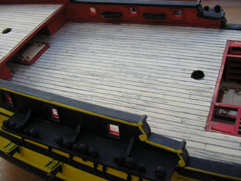

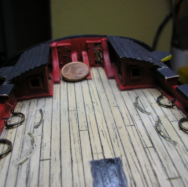

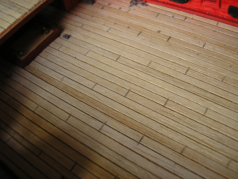

Si Baton, si te fijas bien en la foto 1 se puede apreciar en la parte superior las tablas originales de la caja de montaje, creo recordar que eran de 4 o 5 mm de ancho.
Mi SJNepo es de una caja mas antigua que el tuyo, y en a la mitad de montaje decidi acercarme lo más posible al verdadero Navio, para eso debia cambiar/mejorar varias cosas del modelo y estudiar/recopilar datos , pero el resultado (sin contar nuestras manos) es espectacular .
Uno de mis mejoras fue representar la verdadera forma de la cubierta. Hasta donde llege es como esta en la parte de abajo de la foto. El ancho es más estrecho, de 2,5 a 3 mm y las uniones entre tabla y tabla de la misma linea no coincide hasta la 5ª fila (por eso la tablilla suelta tiene esas marcas rojas.
Los cortes los ves mejor en la foto 2.
En la foto 3 despues de echarle la pasta ves el resultado.
Si estas interesado te cuento el proceso mas detallado con mucho gusto

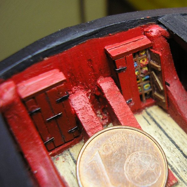

Como supongo que ya sabras estoy haciendo el SJNepo de caja pero con muchas modificaciones/mejoras, ya te sigo, pues como tu dices dos cabezas piensan mejor que una, y yo puedo aprender algo de ti y para lo que quieras, si puedo te ayudo.
Mas modificaciones que he realizado:
Foto 1 -Toldilla, a los lados tienes los herrajes de los obuses de 24Lb que van ahí, al fondo la cabinas de los pilotos.
Foto 2 -Armmario de banderas con las banderas.

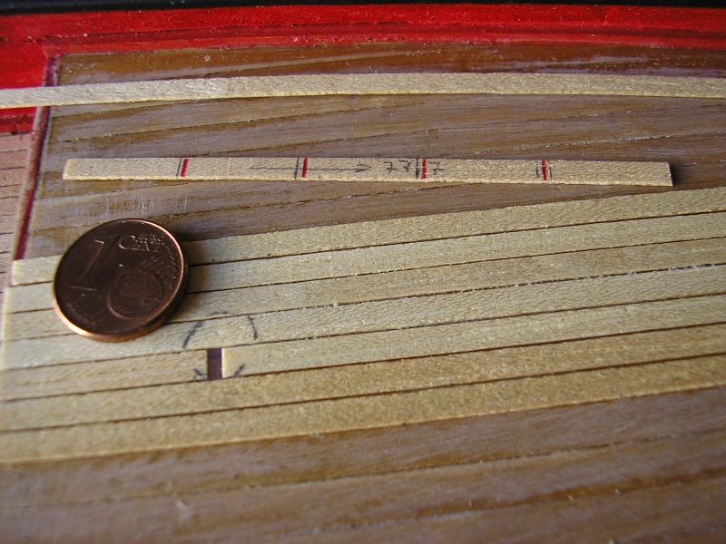

Que tal amigos
Realizacion de la primera cubierta
Pequeñita mejora cuento a la estetica del puente , para que paresca un poquito mas real
Corte de las 28 tablas
Ubicacon del montaje ( manual )
Que tal un poquito de Math !!!!!!
Marqué y coloqué las tablas (montaje como sobre el dibujo )
Colocacion de las tablas ( sin pegarlas )
Marqué las tablas ( cutter ) montaje sin pegarlas .
Montaje y pegado de las tablas / del centro hacia los extremos
Hasta la proxima
