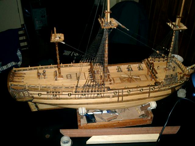

Tengo los planos de este navio en grande, y si me queda igual ya me siento satisfecho, mi enhorabuena al modelista, buen trabajo.

Juance, te está quedando estupenda. Supongo que ya estará un poco más avanzada (si es que el trabajo te lo ha permitido)
Si ya puedes mostrar un poco más, pues muestra :D :D

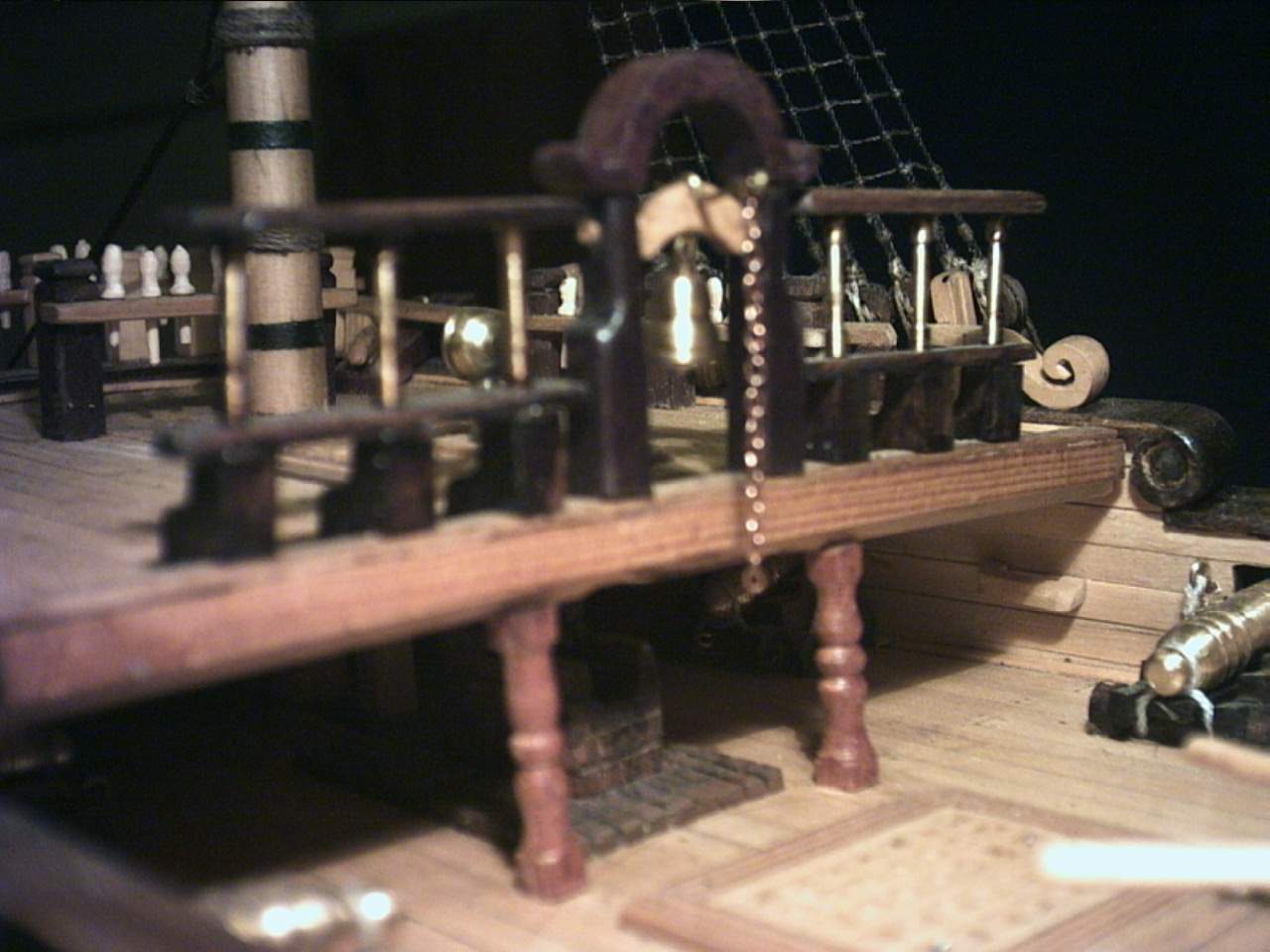

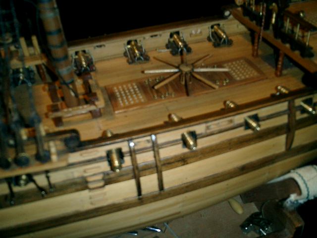

Esta quedando preciosa, el contraste de las maderas y lo bien que estan trabajadas, si esta bien hecho las fotos quedan lindas, tan fino que esta quedando que puedes tomarles las fotos en modo macro, con temporizador de disparo, camara en tripode que no se mueva para nada y una fuente de luz adicional para matar el reflejo y los contrastes del flash.. precioso precioso, ojo observa las cabillas de tu foto publicada ,no hay dos parecidas, pues a veces no observamos diferencias a simple vista porque nos dejamos embriagar por la impresion del conjunto pero en la foto publicada, la detallas.. y ves que no hay dos cabillaas iguales, no dejes que este pobre e insignificante detalle deteriore la hermosa imagen de tu trabajo.
Repito, me encanta el contraste y la textura de las maderas de tu hermosa fragata.

Buen trabajo Juance,e impresionante tamaño la de esta fragata y efectivamente son los planos de la antigua revista modelismo y maquetas ,te esta quedando muy bien,cuanto tiempo llevas con ella ?????

llevo ya cerca de 1200 horas de trabajo , la he ido dejando por lapsos para dedicarle a otras embarcaciones(cinco más). La madera de las tracas en general son de palo-blanco o guatambú tambien hay por alli algun retal de pinotea muy vieja recuperada de tablas de piso .
Un tema a parte es el de las cabillas.... estan hechas una a una a partir de pinchos de brochette. Ya veo que no hay dos iguales y trataré de corregirlo segun lo que mi pobre visión me lo permita.
La campana y los balaustres de la barandilla del castillo ,torneadas en bronce. Todo el torneado es a mano alzada ya que no poseo torno mecanico sino un simple mandril de 13 mm montado en un motor de lavadora.
Gracias por sus comentarios.

Me parece un trabajo mágnifico y del estilo que me gusta (lo del torneado a mano alzada etc..). Intenta, por favor, ponernos fotos de mas detalles.. a ser posible de la jarcia (cómo estoy liado con la mía así cotilleo y me ilustro...)

juance escribió:La campana y los balaustres de la barandilla del castillo ,torneadas en bronce. Todo el torneado es a mano alzada ya que no poseo torno mecanico sino un simple mandril de 13 mm montado en un motor de lavadora.
Asombroso :shock: Estoy cogiendo un complejo de manazas ...
Muy bonita la fragata. No me había dado cuenta de la diferencia entre las cabillas. Me he ido directamente a lo bien que te está quedando la combinación de las distintas maderas.
¿Qué herramientas has utilizado para obtener los listoncillos?
Para las cabillas: prueba con palillos de dientes que vienen torneados. Creo que son maderas distintas las de los palillo y las brochetas.
Felicidades.

Yo discrepo un poco con lo de las cabillas. Estoy seguro que al natural las diferencias entre unas y otras son prácticamente indetectables... y cuando coloques los cabos totalmente indetectables. La fotográfia supone una ampliación brutal. Yo no las tocaría,
