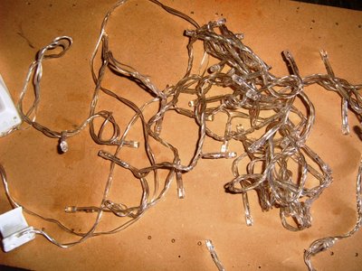

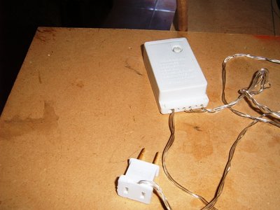

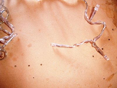

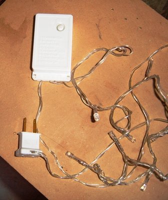

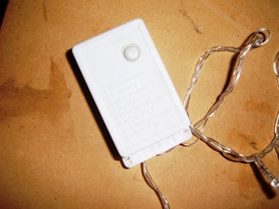

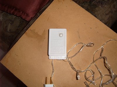

consegui estos bombillos son como leds trae 50 y tiene 6 funciones.
se usan para alumbrados del arbol o adornos en navidad.
me pueden servir para iluminar la parte interna ya que no se veran, pero tengo que tomar en cuenta:
1. si son duraderos. os e queman muy rapido.
2. van a trabajar directamente con 110v
3. si se quema uno encenderan los otros, (ya que no se puede desarmar o quitar uno por lo que vienen soldados sus patas, y sus patas son como las de los leps que muestran en trabajos en esta pagina.
4. sera que si la desarmo los leps me encenderan con 12 v c/u.
ya que tendria 50 bombillos para distribuir en todo el barco.
si alguien que sepa bien sobre el tema de electricidad me puede dar su opinion se lo agradeceria.
muchas gracias
enchufre al toma 110/115v (luz domestica).
caja de circuito con graduacion de 6 tonos de luz
desde luz fija o continua o intermitente, se apaga enciende lentamente, etc.. 6 funciones.
50 bombillos, tienen la forde de lesd, no se si seran esa es la pregunta.
agrandando las fotos se pueden ver mejor.
fue las mejores fotos que pude tomar habi mucha luz.
Mensajes: 6509
Re: el rey del misisipi
se me olvidaba compa no he ido a la casa electrica, quiero hacer un solo viaje para chequiar los de los motores tambien, asi que no he descartado lo del circuito electrico, sino que hot como sali con la capitana, entramos en un negocio de los chinos donde estan vendiendo lo de navidad y me causo curiosidad las luces, en cada etapa trae como una resitencia en la foto agrandandolas bien se pueden ver, entonces pense que si es viable, pues es menos complicado al momento de armarla, pero tendria que estar bien seguro si es recomendable... y como no va a estar todo el tiempo encendido, se prendera por ratos, y si se quema alguno quien me asegura que el otros sistema compa como lo tenemos enel croquis que me envio con el tiempo nose queme algun leps o se queme alguna resitencia, pues la verdad yo no tengo ni idea durabilidad de ambas cosas...
