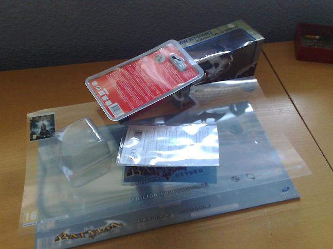

gerardo navarro escribió:hola francis, queria hacerte una preguntilla, como haces la ventana de la cabina de mando, osea para simular el vidrio en la ventana, ya probe con acetato y cedaso con cola, pero se ven como muy opacas, no terminan de convencerme, es para la cabina de mando que no le puedo poner el vitral de color, hay si tengo que hacer la similitud de vidrio transparente.
nos vemos.
Que tal Gerardo, para las ventanas si no utilizo acetato, utilizo el plástico de los embases.Hay de distintos grosores y más claros, más matizados y me suele dar buenos resultados.
Luego te pondre unas fotos para que veas algunos de los tipos de plastico a los que me refiero.
Un saludo. :P

Hola Gerardo, como te dije antes estos son algunos de los plasticos de embalaje..
Hay multitud de tipos, grosores, y colores.Puedes probar para las ventanas y ya me cuentas.
Un saludo. :wink:

hola Francis, como estas, eso voy a probar con los embases, desechables, perdona otra preguntilla, no se le hecha cola ni barniz ni nada, se coloca en el marco de la ventana y se deja al natural como viene, o se le hace un tratamiento especial, con el tiempo no se empañan o mantienen su aspecto de vidrio.
gracias amigo un fuerte abrazo

Hola Gerardo, yo las pego con cola, o pegamento transparente.Para limpiarlas con un trapito humedo.Hay que tener cuidado con su manipulación, porque se marcan mucho los dedos, y cuidado tambien, según el grosor que tengan con las ralladuras.No se pueden usar disolventes, pues las corroe.
De todas formas te dejo este truquillo que se usa con estos plasticos que la mayoria son de polistireno trasparente.
Antes de montar una de estas piezas, las lavaremos en agua caliente y la secaremos con un paño suave. Las rayas pueden quitarse con pulimento líquido para metales seguido de un poco de pasta de dientes, ambos son abrasivos. Frotaremos con un trapito suave.
Pueden pegarse con un producto para poliestireno, aunque es preferible hacerlo con cola blanca, que puede quitarse con agua si fuese necesario. No usar más pegamento que el estrictamente necesario, y procuraremos que no caiga ninguna gota en un sitio del que no pueda limpiarse.
Si es necesario, rellenaremos la unión entre la ventanilla y la carrocería con masilla epoxi. Alisaremos con un dedo mojado, ya que es muy difícil lijar la masilla seca sin dañar la transparencia. Una vez endurecida, deberá suavizarse un poco con un trocito de lija de agua y muchísimo cuidado.
Esperando haberte sido de utilidad, Un Saludo Amigo. :wink:

bueno Francis, muchas gracias, creo que ahora si quedaron aclaradas mis dudas... nos hablamos amigo que estes bien muy buena tecnica esa para los vidrios. vamos a ponerla en practica je je je :lol: :lol: :lol: :lol:

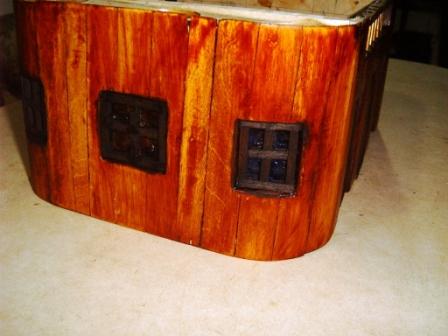

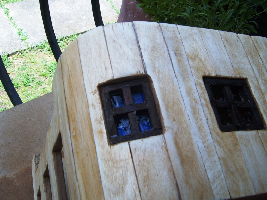

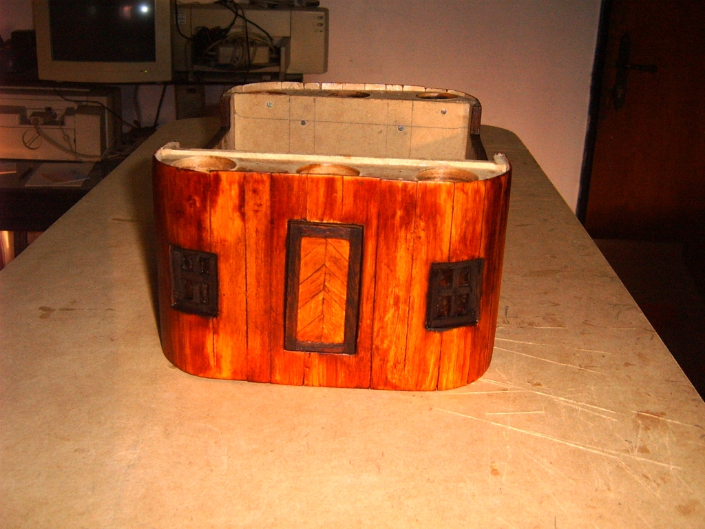

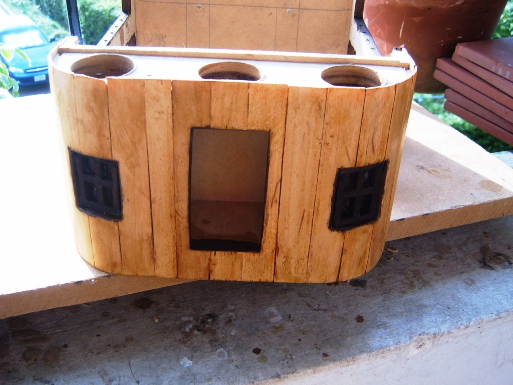

el que no sepa de nuestro hobby, no tiene idea de esto, tan solo nosotros sabemos lo que nos cuesta y el trabajo que llevan nuestro modelos, los digo porque lo que voy a hacer hoy y ya lo veran, empece a las 9:30 de la mañana y le di seguido hasta las 6:30 y me parece que no hice nada.
seguimos con los marcos a la ventanas.
coloque los maros de madera encima de los vitrales para culminar las ventanas.
los entinte con tinta nogal.

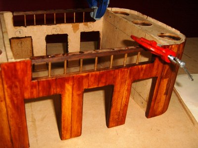

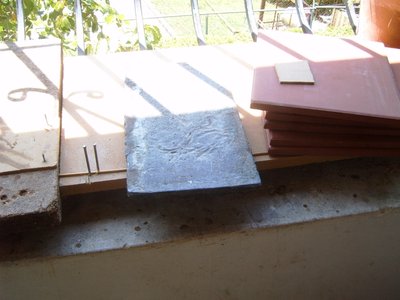

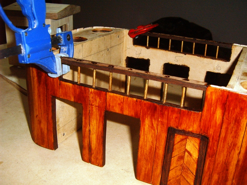

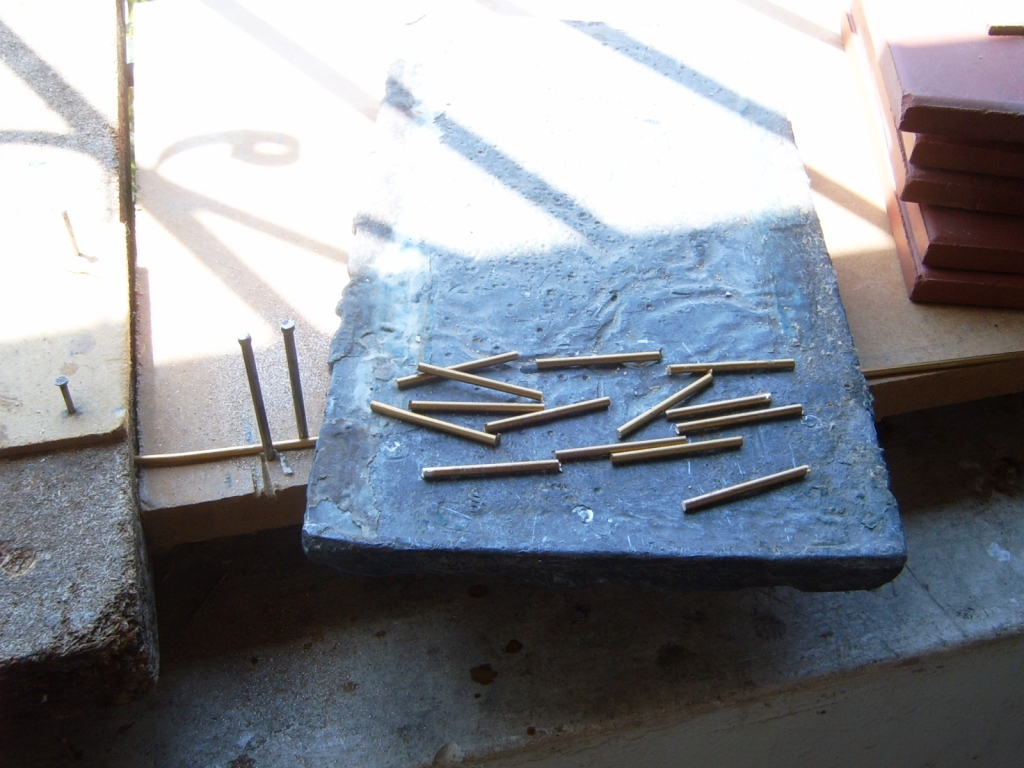

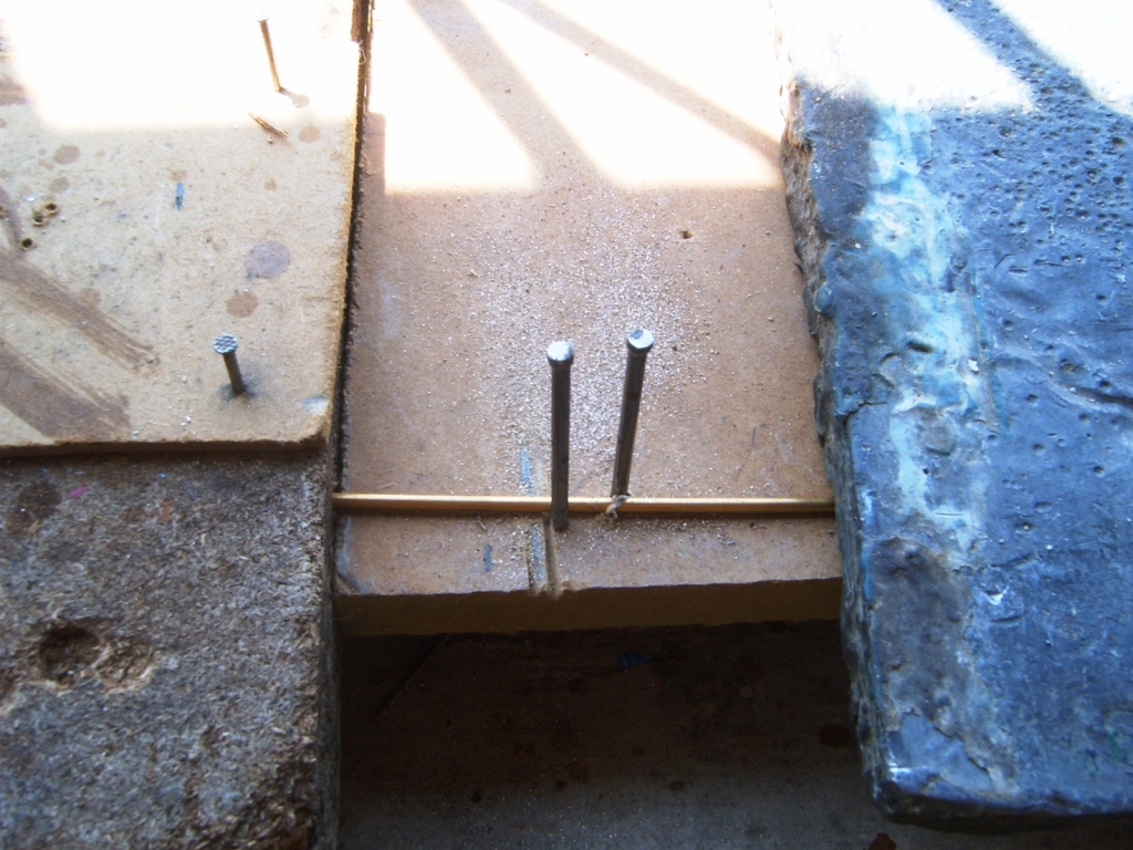

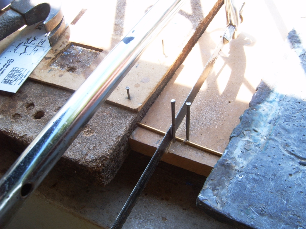

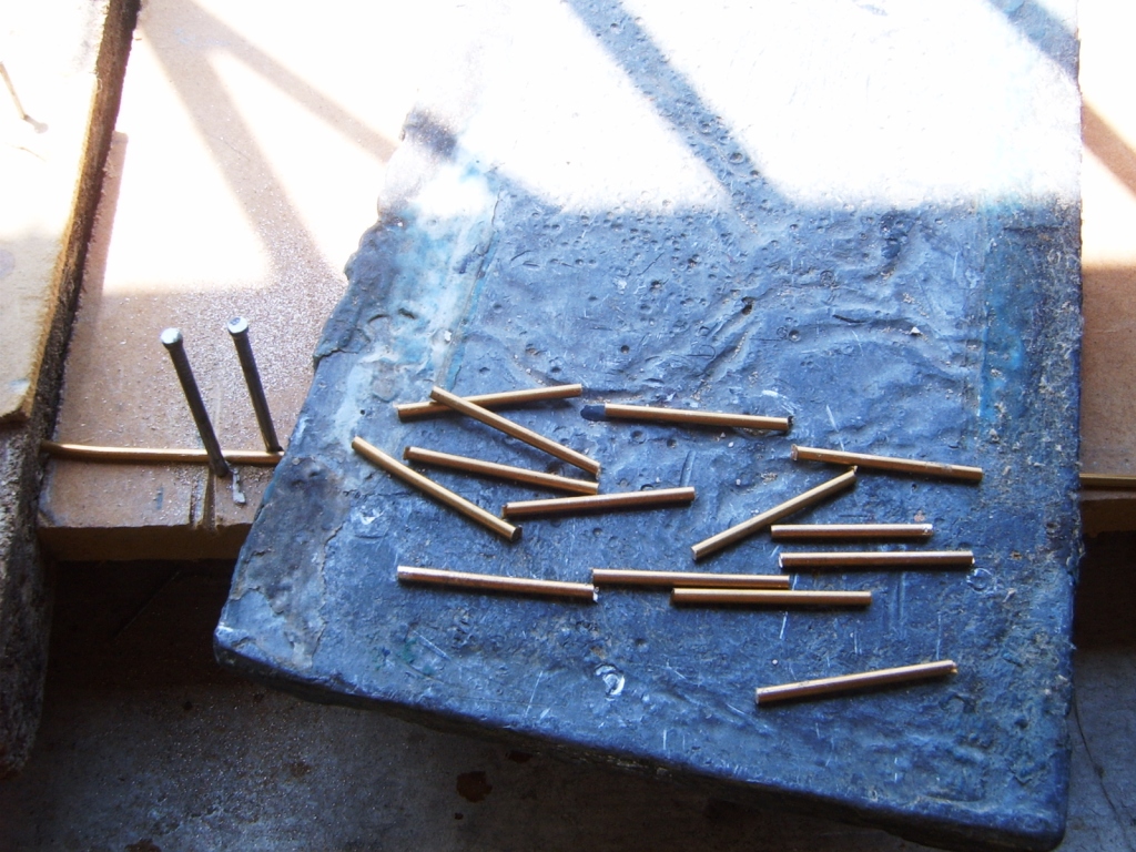

hay veces utilisamos maquinas y herramientas sofisticadas y modernas para la construccion de nuestros modelos, pero hay veces una tecnica ya ortodoxa y ermitaña nos puede servir y es efectiva, como no he podido armar el taller, y no tengo donde fijar las prensitas de mesa y necesitaba cortar los barroticos de proteccion de las ventanas del mamparo, luego de trajinar un rato se me prendio el bombillo e improvise esta prensa casera (ja ja ja) que me sirvio, no hay nada que enviadiarle a una prensa de verdad, le cuento que me eche menos asi, que metiendo la varilla en la prensa, aprentando, abriendo, y sucesivamente, no eso fue cosa de instante, todo es ingenio y paciencia.
en una tabla coloco una superficie mas alta a uno de sus bordes, luego 2 clavos (ver figura) y marco el tamaño que queremos el largo en la tabla.
pra prensarlo coloco peso
y listo con la segueta a cortar,<br />y voy empujando, y cortando.
listas las varillas
listas las varillas
en mnos de 5 minutos.

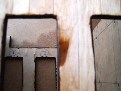

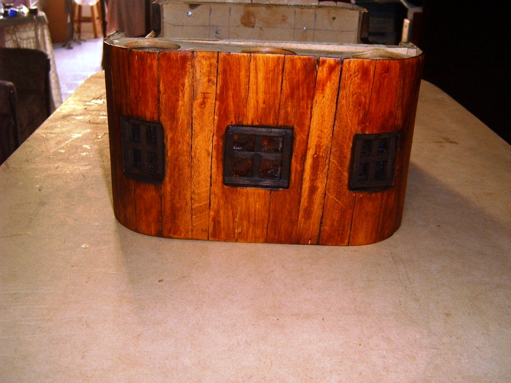

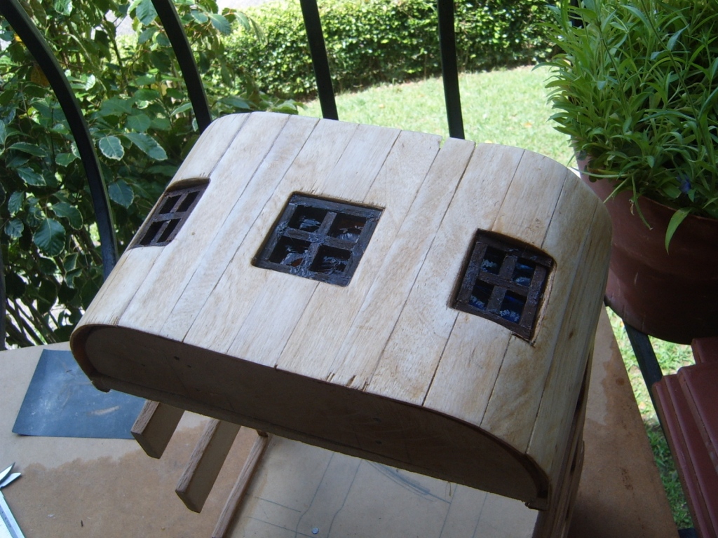

los presento para ver como quedan

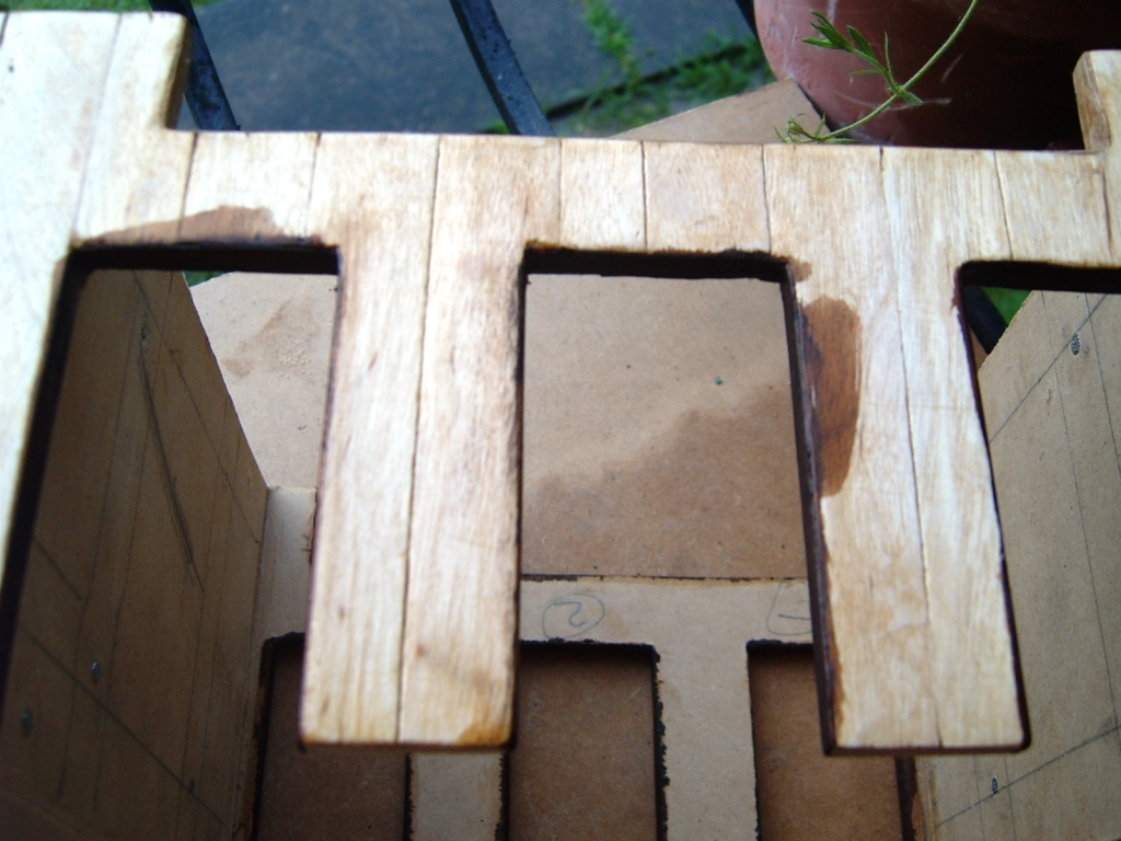

entinto con la tinta de color nogal, bordes de ventana y puertas.
Mensajes: 6509
Re: el rey del misisipi

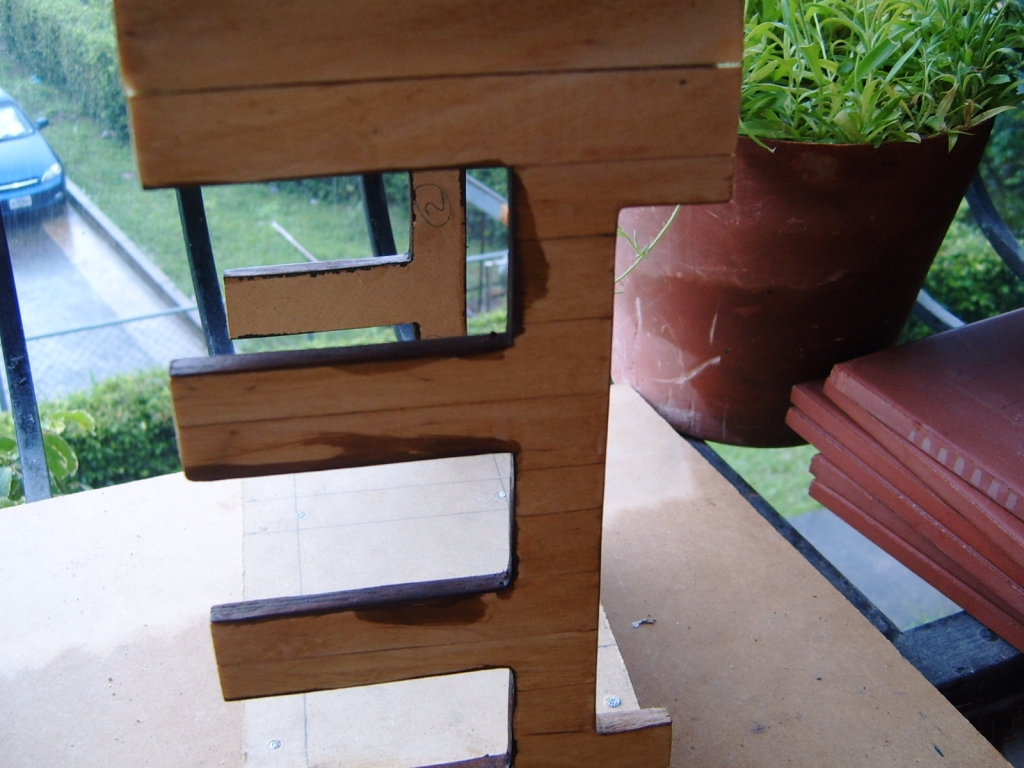

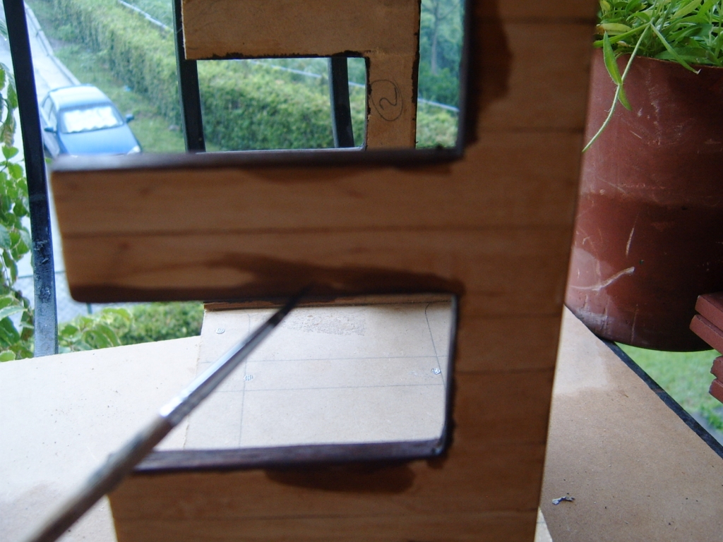

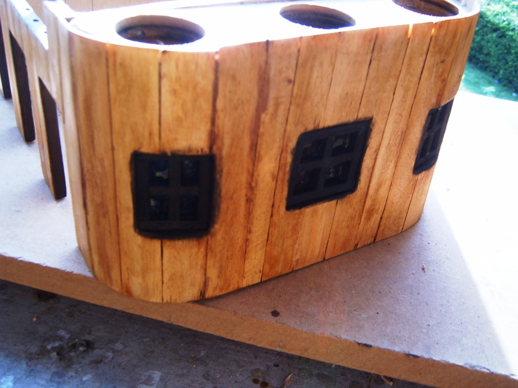

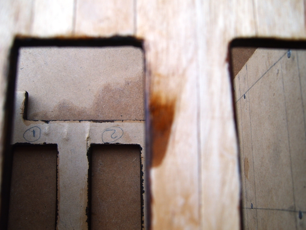

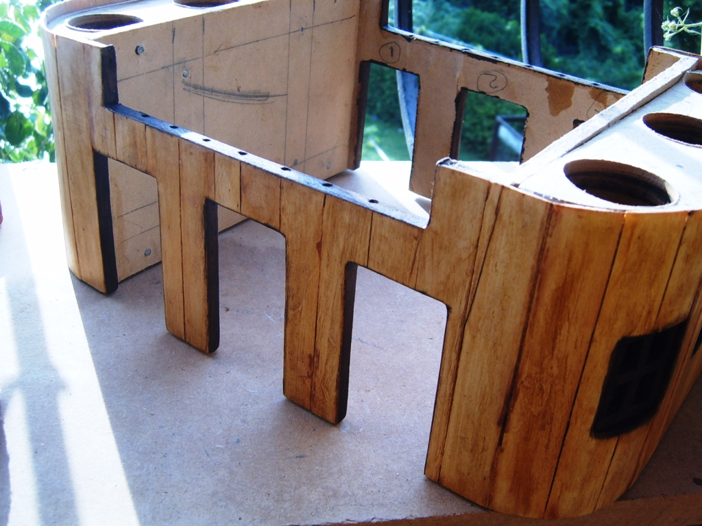

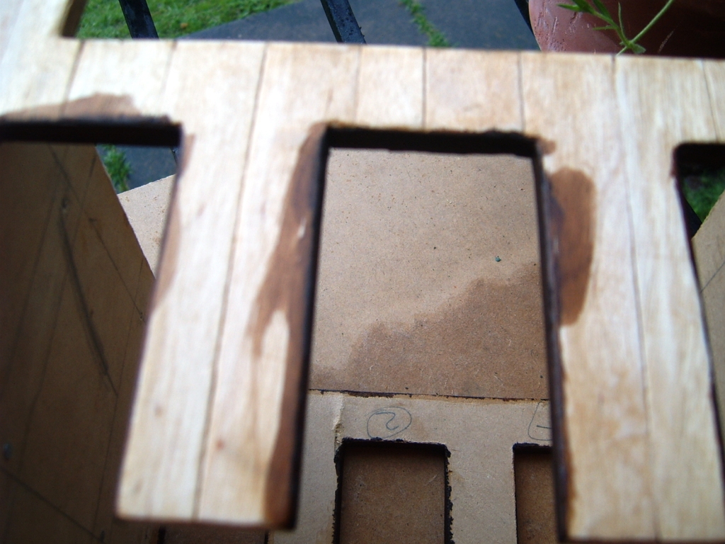

aqui entinto los bordes de puertas y ventanas (color nogal)
amigo daf2100, aqui se puede ver desde la fotos 11 y 12 anterior y 13-14-15, qur no me importa al aplicar la tinta nogal manchar por fuera el mamparo, ya que humedezco un trapo con el thiner que ya tenia tinta seca y estaba tieso, se ablanda y sueta tinta, va quitando la mancha y me le va dando un colorcito amarillo claro al mamparo, las manchas son grandes en la foto 11 y ya en la 15 va desapareciendo.

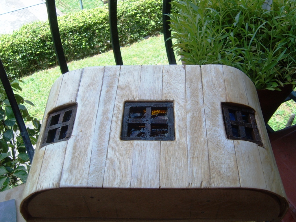

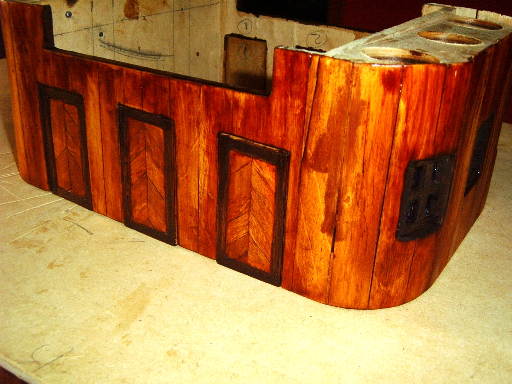

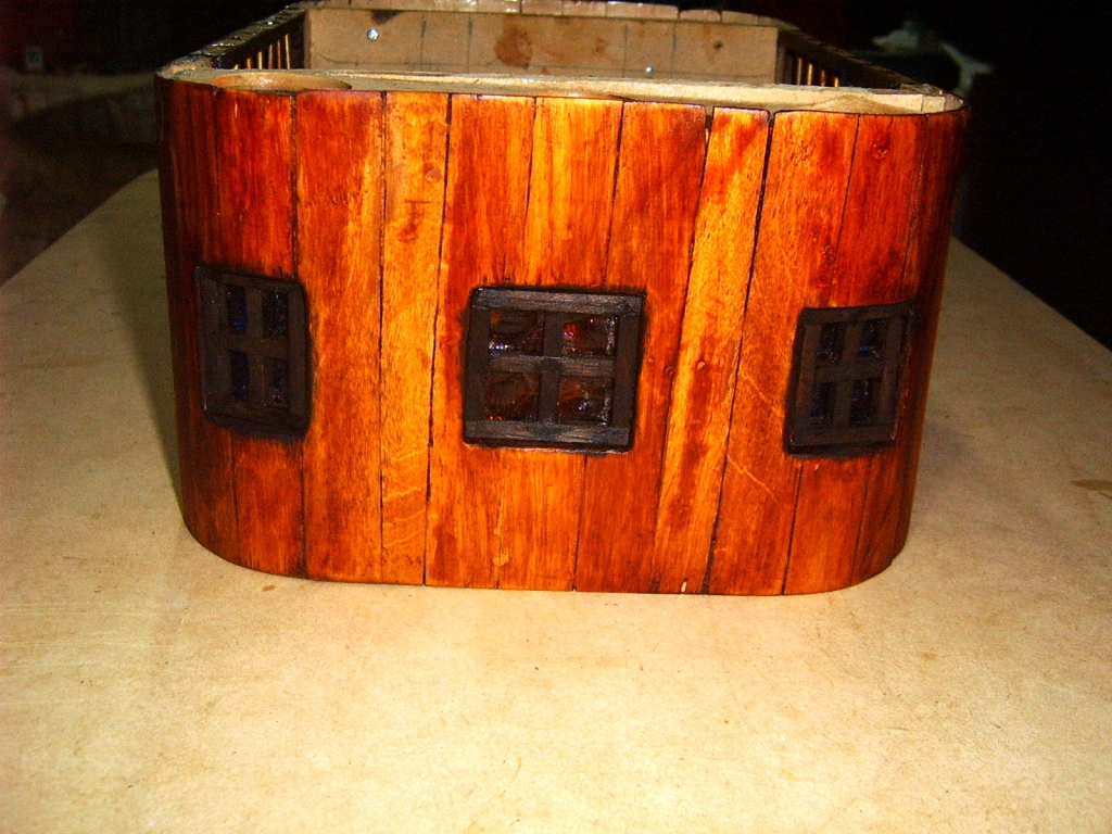

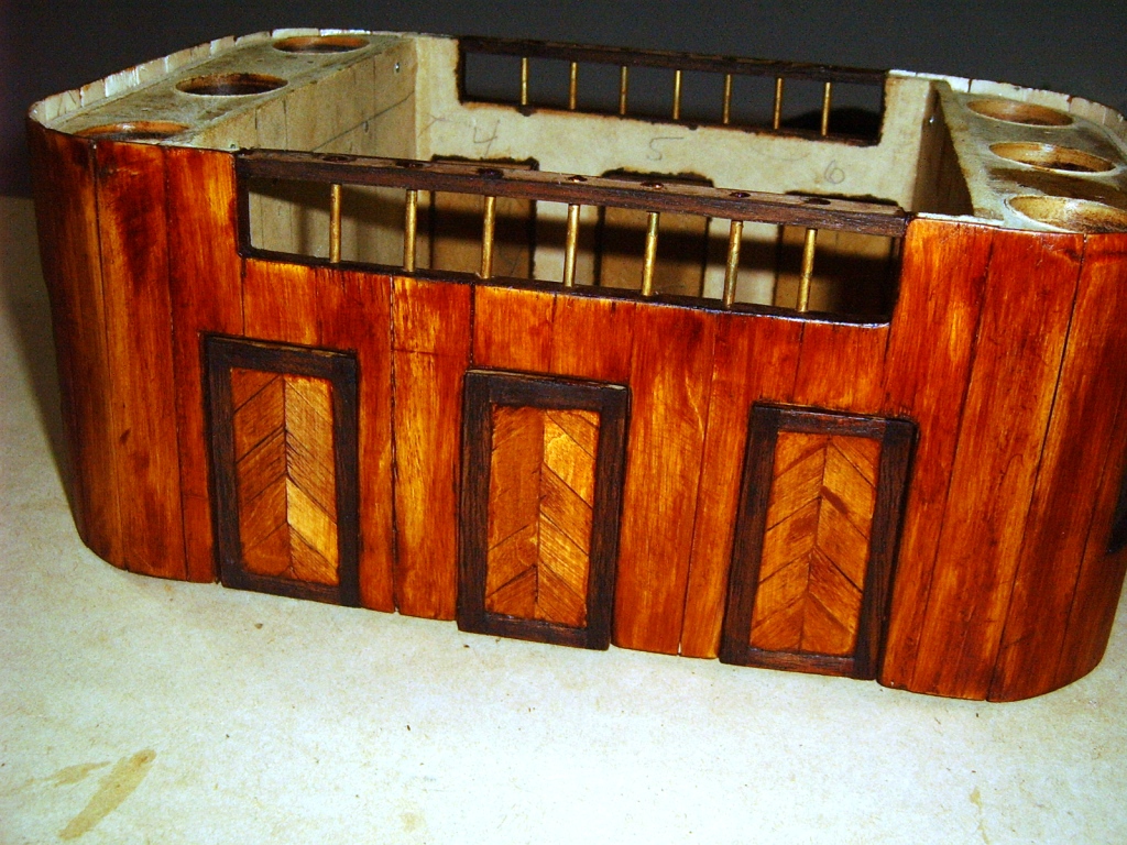

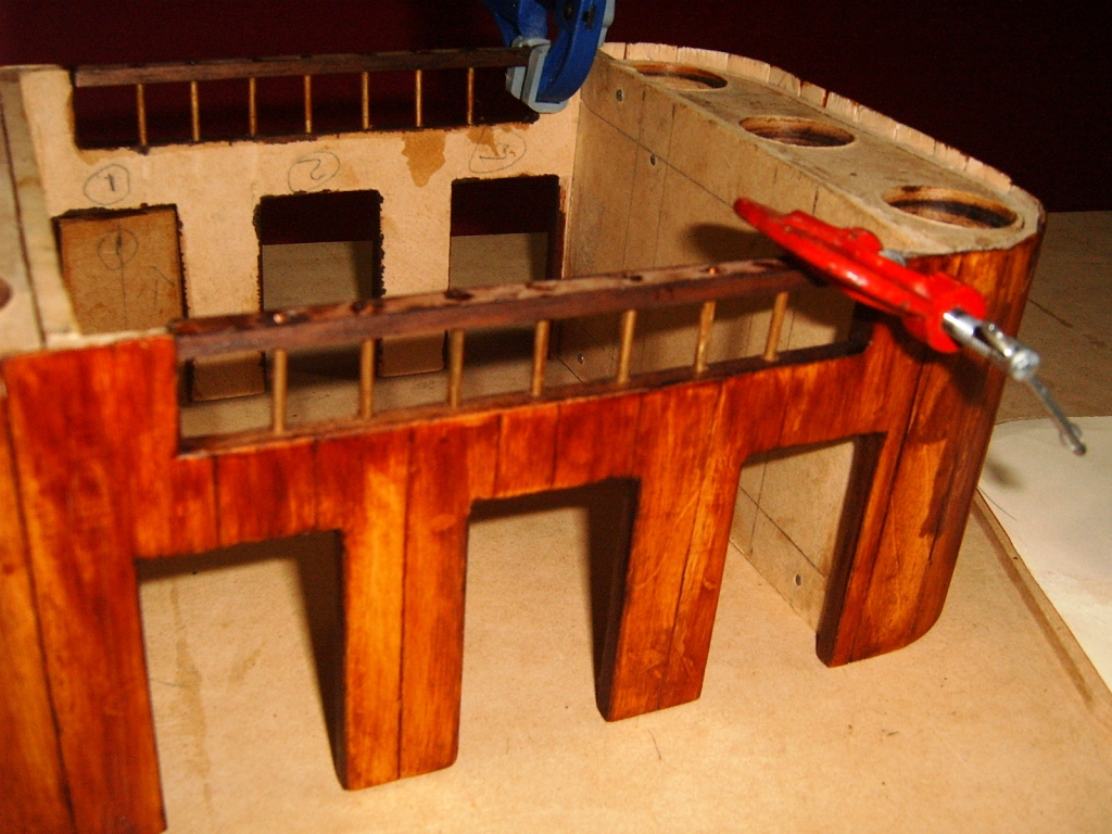

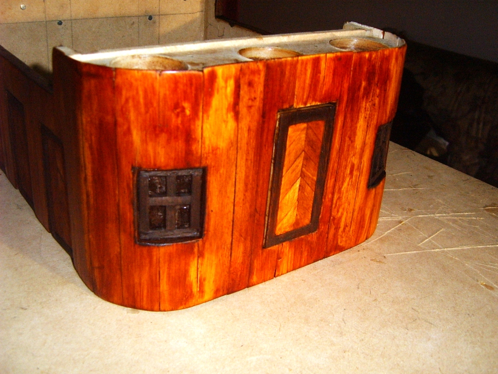

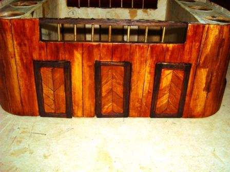

entintada del mamparo y puertas y coloque barrotes.
empece a aplicar la tinta saman en las ranuras primero.

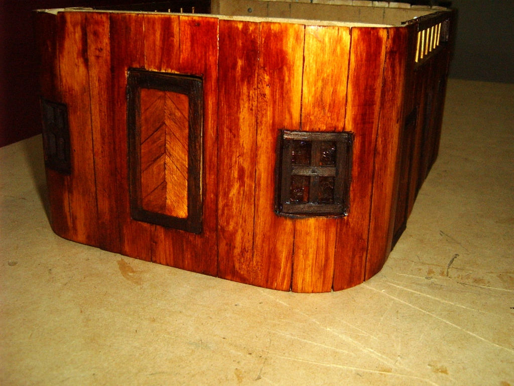

aqui entintado todo el mamparo.

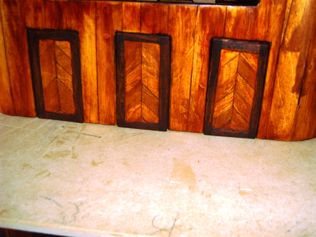

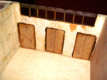

las puertas le aplique tintilla tambien

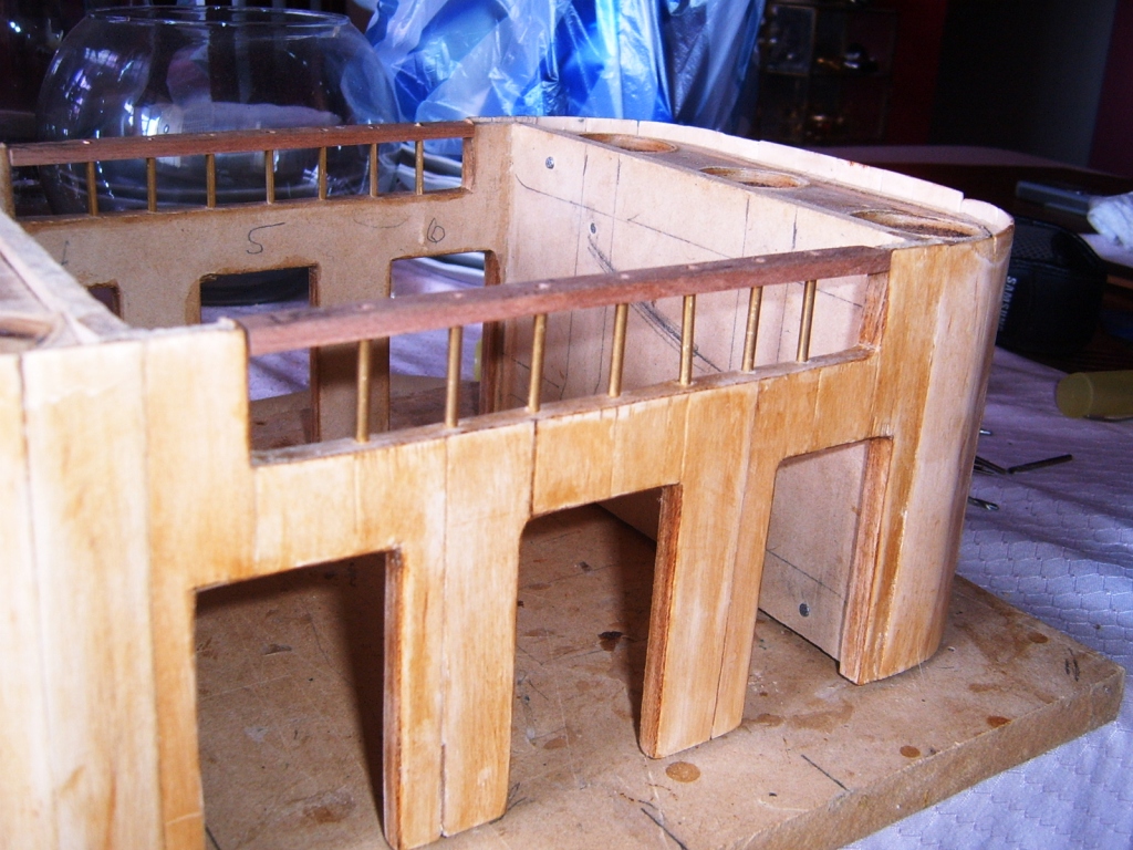

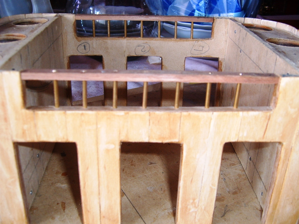

coloque y fije los barrotes ya con cola, previamente los envejeci u aplique barniz mate a barrotes.
Mensajes: 6509
vistas generales de como quedo hoy el trabajo, mañana ya fijo las puertas y coloco los jaladores a la misma, vitrales a las ventanas del mamparo y listo, por eso le decia al comienzo que todo el dia seguido y me parece que no adelante nada.
