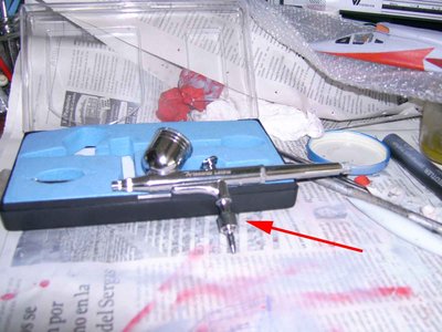

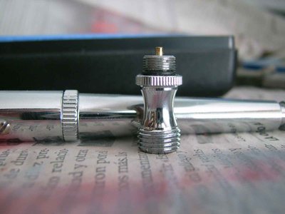

marcosbv
Mensajes: 32
Registrado: Mié Sep 05, 2007 12:59 am
Re: ¿Que le pasa a mi aerógrafo?
Mensaje por marcosbv »
En la primera foto muestro la pieza que hace entrar el aire en el aerografo y en la segunda es la pieza desmontada.
Espero que te sirva de ayuda

BernardoG
Mensajes: 24
Registrado: Mar Nov 07, 2006 6:33 pm
Ubicación: Sevilla
Mensaje por BernardoG »
He quitado la pieza que desmontates (foto 2), éste tiene un eje central que es muy dificil desplazar arriba y abajo ¿es así? ¿o el aire debe empujar a ese eje hacia arriba y eso a su vez hacer que el pulsador del aerógrafo esté arriba y al apretarlo salga el aire por la boca en función de lo que se apriete? Porque en realidad mi pulsador se mueve correctamente hacia atras y vuelve hacia adelante moviemdo la aguja, pero está en la posición baja y cuando le conecto el compresor, a no sale aire, aunque a veces sale hasta que aprieto el pusador en que deja de salir otra vez. ¿Podría ser que esa pieza que tú has desmontado sea la que está manchada de pintura seca? ¿Se puede desmontar esa pieza? Muchas gracias.
