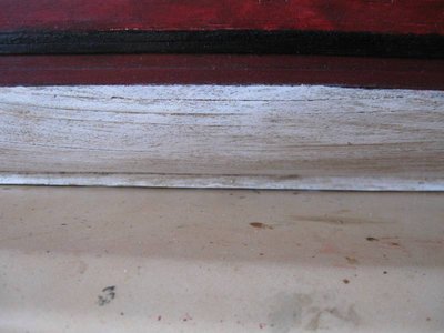

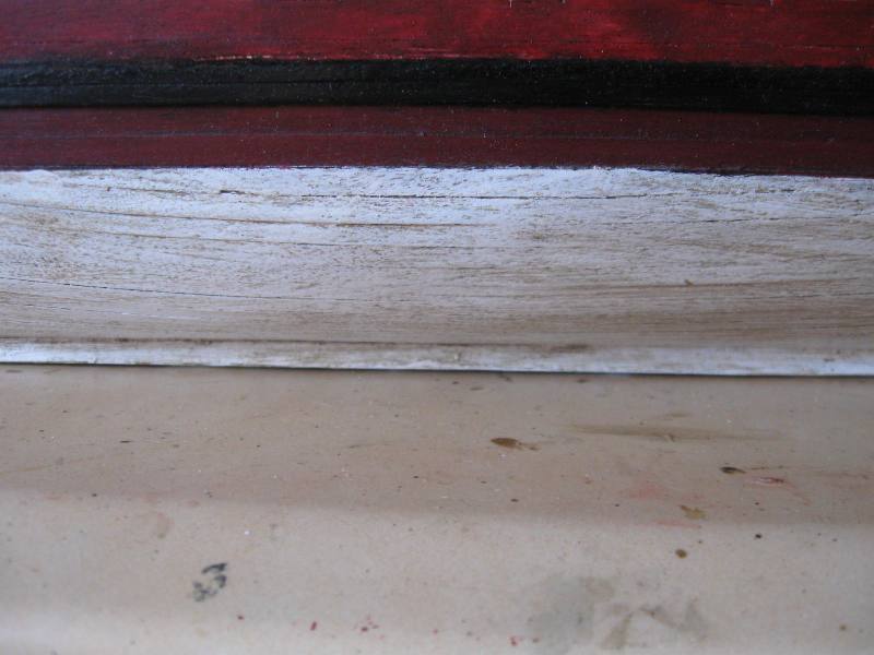

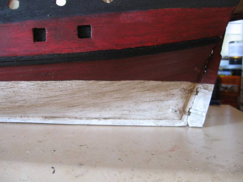

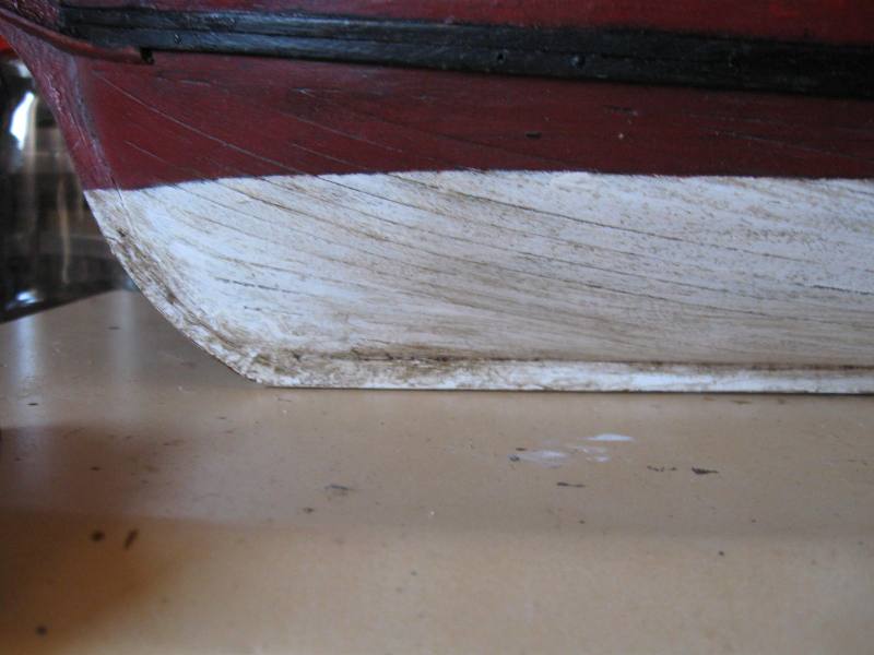

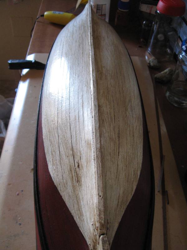

Bueno pues va a resultar que mi osadía no está a la altura de mi destreza como pintor. No me gusta. Intentaré buscar una patina color nogal y si no la encuentro ¿?,haré un jabeque recién salido de los astillero.

Fraco: dentro de que a me gustan más los barcos sin pintar, debo reconocer que la foto 6096 te había quedado muy realista, antes de la segunda mano.
Una pregunta (por ignorancia), las juntas de las tracas ¿no las habías calafeteado ó sellado?
Anda que no te lo estás currando "ni ná"
Animo,
Juan
Animo,
Juan

Las juntas estaban selladas con masilla o eso pensaba yo, pero las prefiero como estan.jmolinas escribió:Fraco: dentro de que a me gustan más los barcos sin pintar, debo reconocer que la foto 6096 te había quedado muy realista, antes de la segunda mano.
Animo,
Juan
Veras sobre el calafateado tengo la visión de como lo hace Ricard, por tanto todo lo que hago me resulta insatisfactorio.
Los barcos me gusta curramelos (no se si has visto la que organicé con la carronada de popa del Husard para demostrar que giraba completamente) a mi manera, les cojo cariño.
Pero da coraje que muchas veces por falta de nivel no llegues a conseguir cosas que a priori no parecen tan dificiles. Ahi que seguir currando, probando y probando aunque se meta mucho la pata.

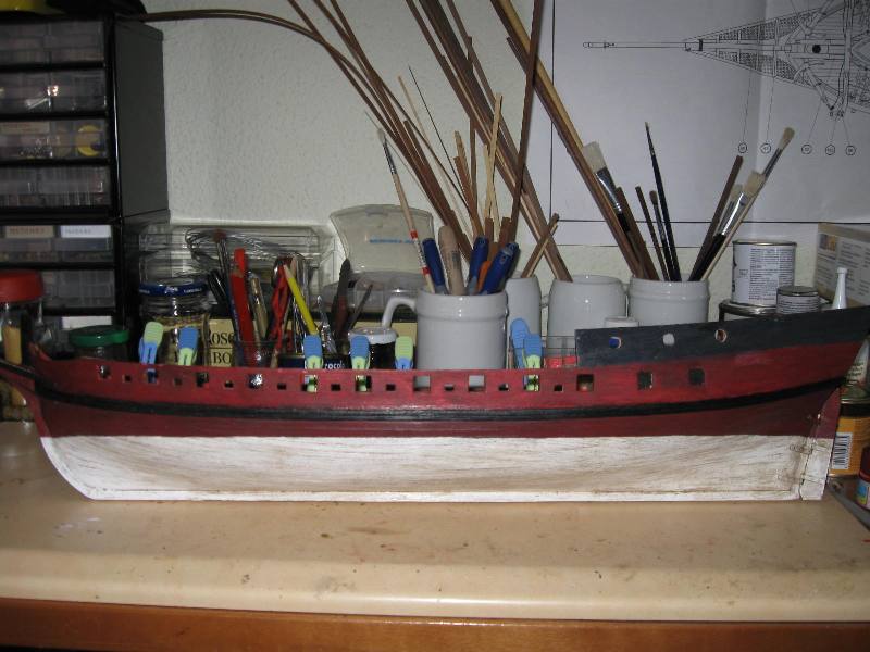

Bueno pués después de la experiencia, pasará mucho tiempo y mucha práctica para que yo decida envejecer otro barco.
Pintado vale, pero como si acabará de salir de los astilleros.
Algunas veces es que me tiro en paracaidas sin haber tomado clases y luego pasa lo que pasa. Este quedará como está, no es para tirar cohetes pero será un recuerdo pá frenarme. Algún día cuando domine el asunto dejaré ese casco de dulce. LO PROMETO.

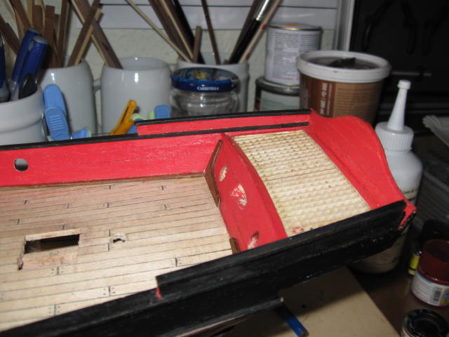

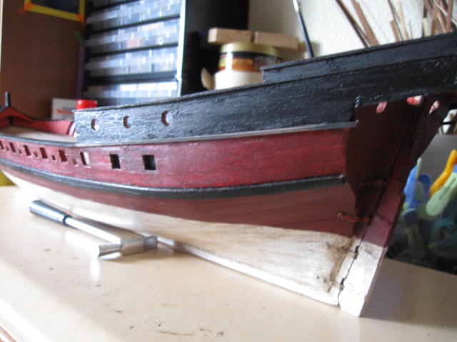

Prueba tapas de regala del kit.
Pátina.
Pátina.

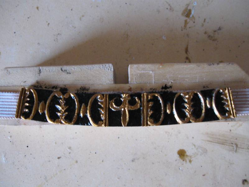

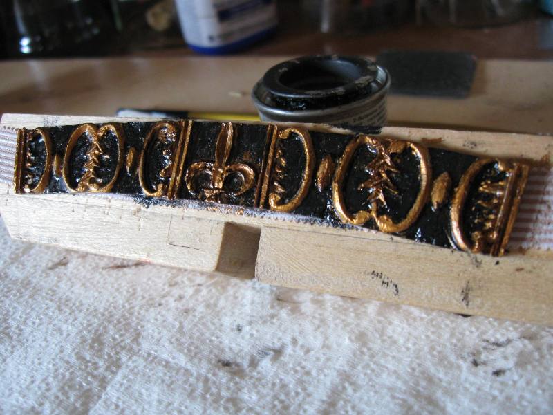

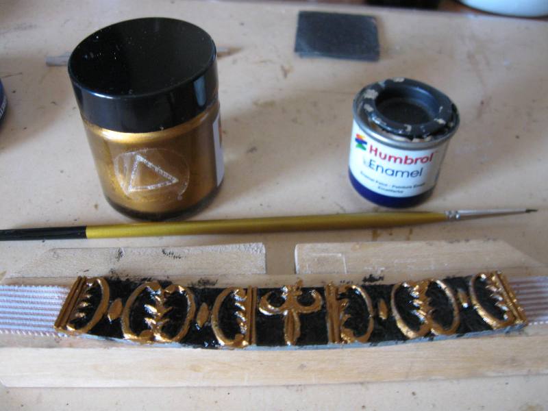

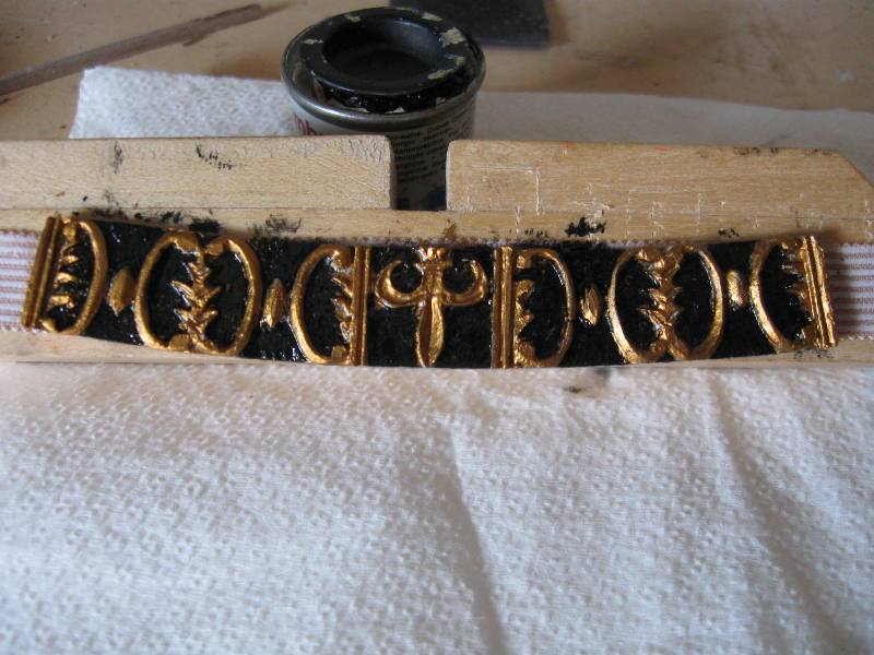

He empezado a ver como poner los adornos del barco y he empezado por el de la baranda.
Pintura Humbrol negro mate y barniz dorado, demasiado espeso y yo sin barniz. Es solo una prueba. ¿Que os parece?
Una cosa si me está quedando clarisima....que malo soy pintando.

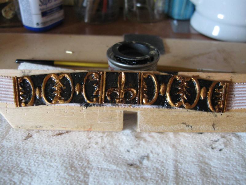

Afinando un poco mas, verás, si al final hasta aprendo y todo.
Re: Jabeque Cazador por Fraco.
Hola,fraco escribió:Pintura Humbrol negro mate y barniz dorado, demasiado espeso y yo sin barniz. Es solo una prueba. ¿Que os parece?.
Me gusta la combinación de colores del conjunto. Blanco y rojo, negro y dorado. Creo que los jabeques piden mucho colorido.
Como has envejecido la obra viva y para mantener la homogeneidad quizá le podrías pasar una capita de betún de judea al dorado y retirarla cuando esté todavía húmeda, matándole un poquillo el color.

Le pasaré el betún de Judea, es algo que tenía pensado, porque efectivamente tal como está ideado el conjunto ese dorado iba a destacar en demasía. De todas formas gracias Urruti, tus ideas siempre son de tener en cuenta.urruti escribió:Hola,fraco escribió:Pintura Humbrol negro mate y barniz dorado, demasiado espeso y yo sin barniz. Es solo una prueba. ¿Que os parece?.
Fraco.

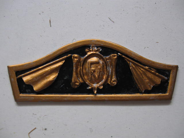

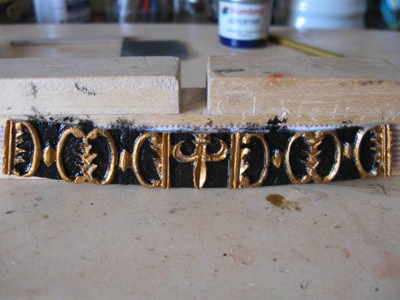

Oscurecido con betún de Judea.

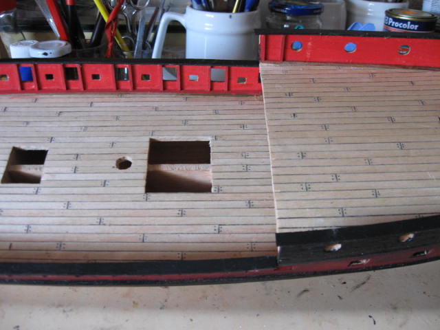

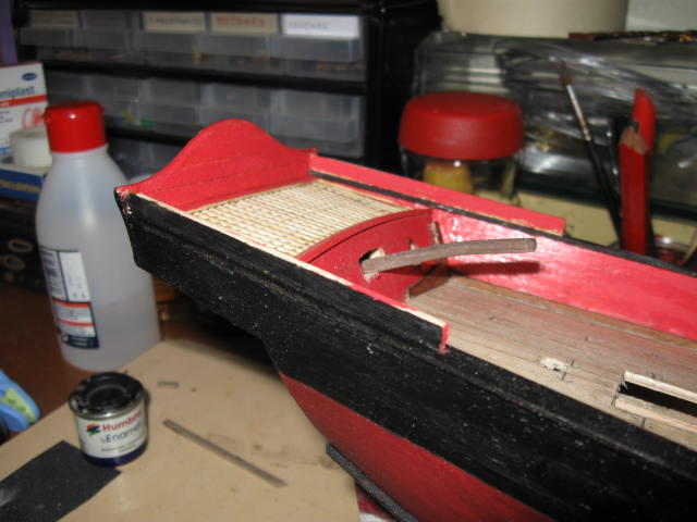

He colocado parte de las tapa de regala, me falta la de las bandas de proa y montar la amurada de la toldilla con su tapa.
Un par de manos de negro Humbrol negro mate (aún me quedan un montón de estos botecitos de uando hacia kits de plástico) y sus correspondientes pasadas de estropajo de aluminio.
Esbozo adorno espejo

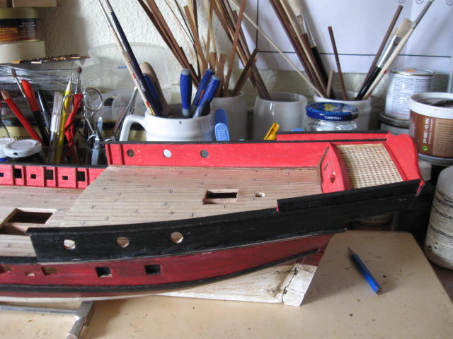

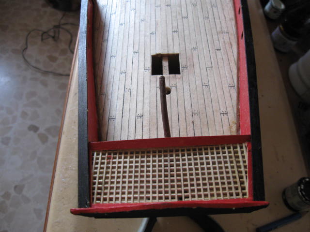

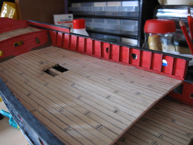

Amurada de la toldilla a falta de la tapa de regala y algún retoque de pimtura.

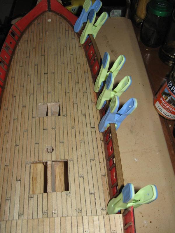

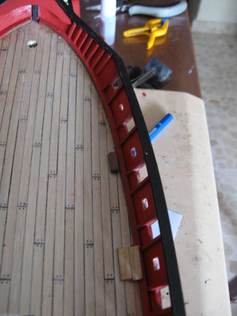

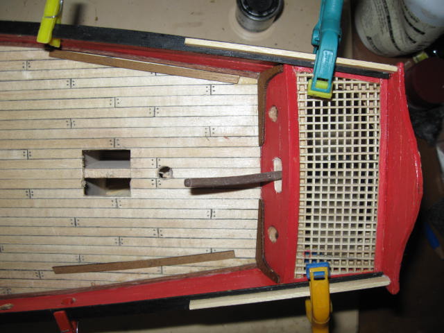

Continuo con el paso a paso.
He terminado con las tapas de regala colocando la de proa, no sin cierta dificultad.
Una vez colocada he puesto el refuerzo de la amurada de proa. Según las instrucciones había que haberlo colocado hace una temporada, pero he preferido colocarlo, por si acaso, después de las tapas.
He rematado el cintón hasta popa a falta de retoques finales.

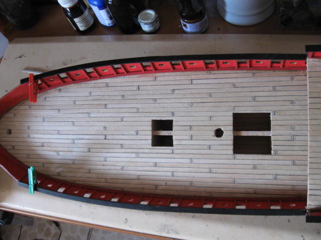

Continuamos con la colocación de los barraganetes. Apasionante, jaja.

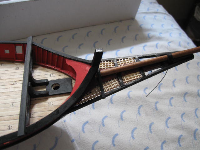

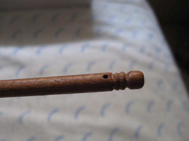

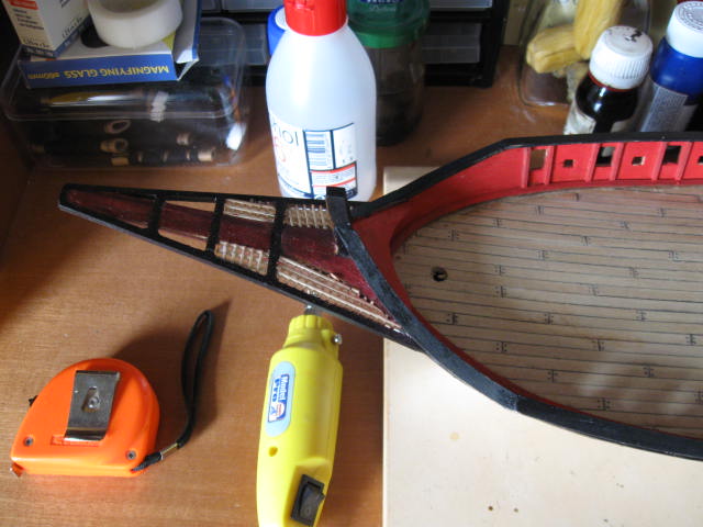

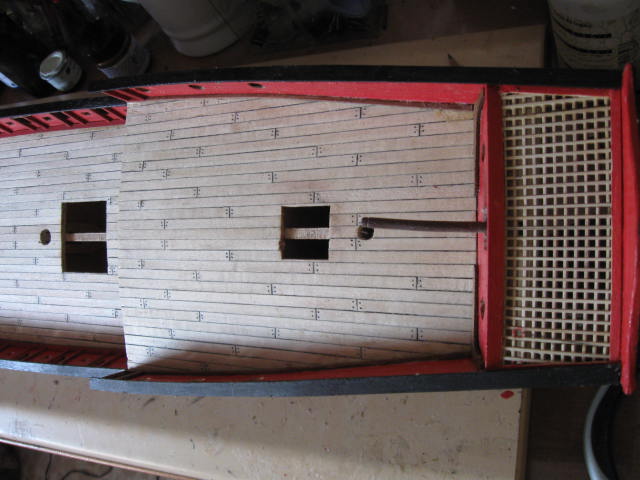

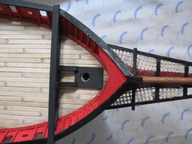

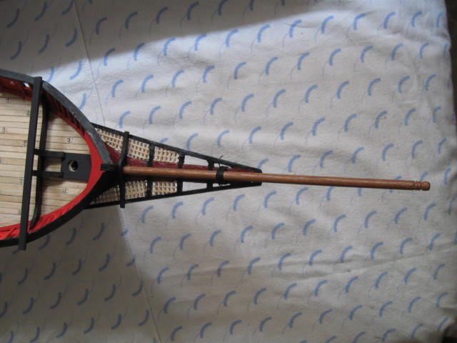

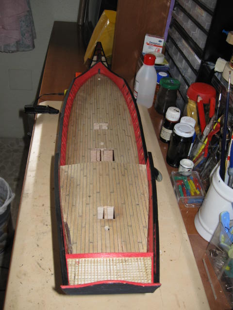

Pequeños avances en los elementos de cubierta, algunos solo estan presentado. Vista del bauprés no definitiva, la base irá en negro hasta el primer separador de gambotas.
Tanto el bao de la fogonadura del trinquete como los montantes y refuerzos no los pondré hasta que tenga hecho el palo. Quiero colocarlo todo a la vez, no quiero sorpresas.
