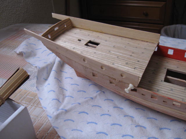

Mensaje por fraco »

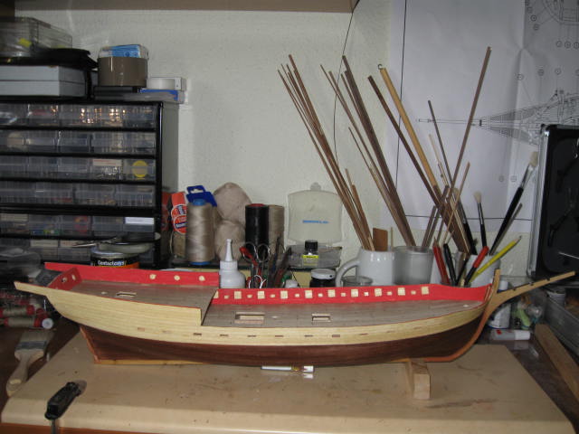

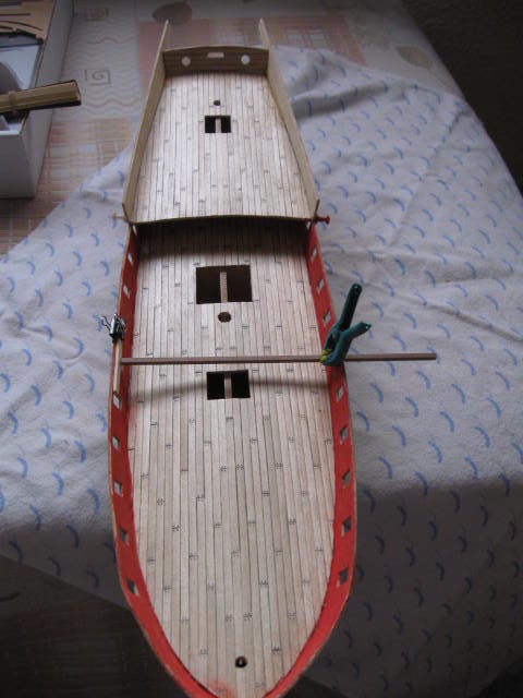

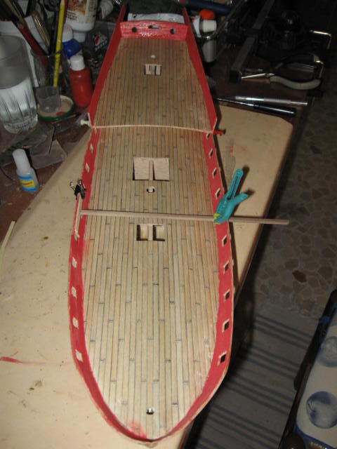

Forradas por la cara interna y colocadas las amuradas de la toldilla.
Las amuras me estan cogiendo vicio hacia el interior asi que hasta que coloque las tapas de regala voy a ayudarla para que se mantenga en su posición.

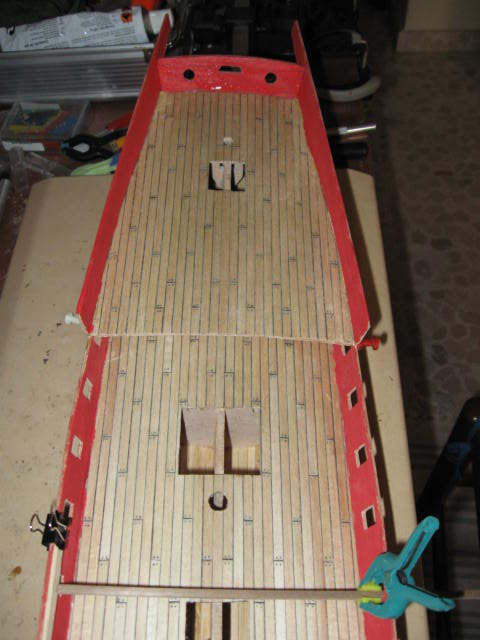

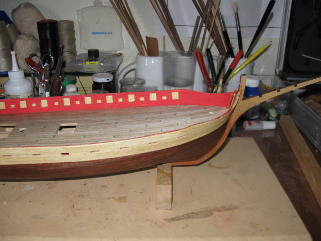

Pintura de la cara interna de las amuradas. Hay que abrir las troneras para los falconetes.

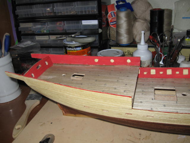

Mensaje por fraco »

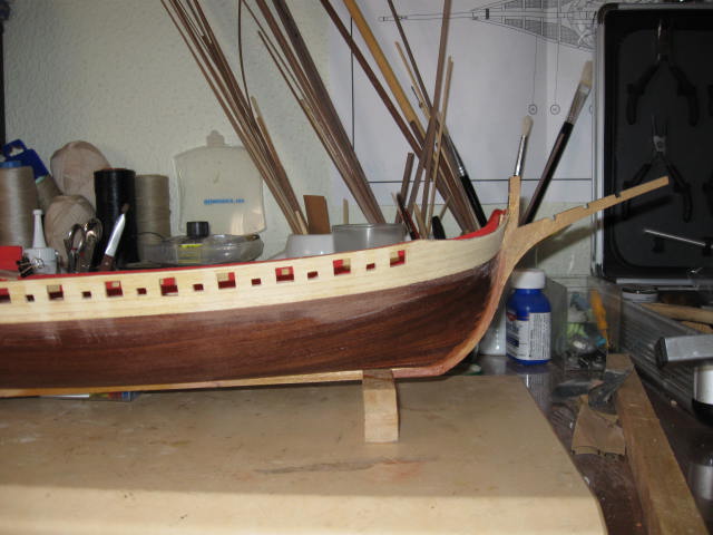

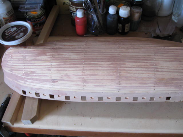

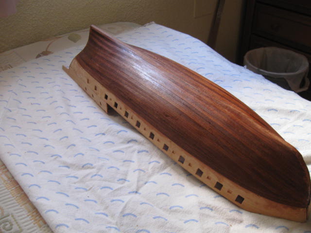

Forrado del casco en sapelli, le he dado una primera lijada y tapaporos.
La parte de las amuradas va forrada con ramín.

Mensaje por fraco »

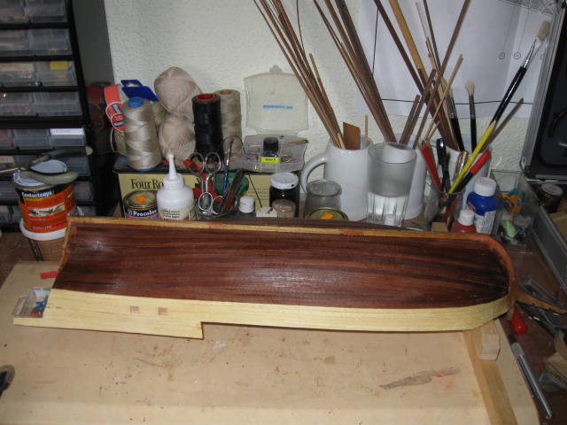

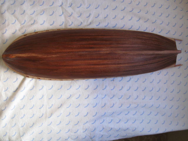

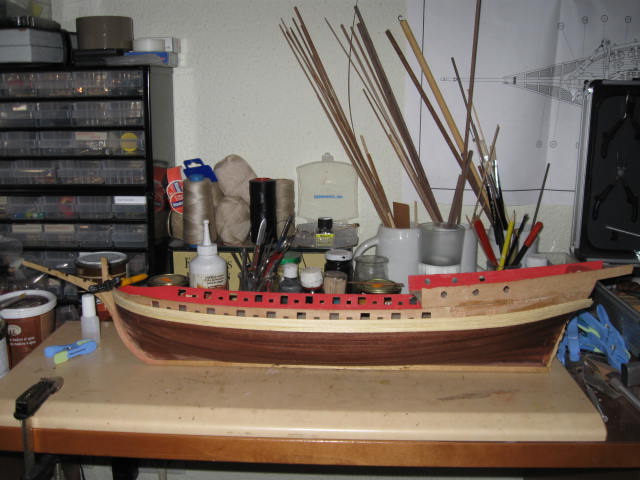

Estoy colocando el forro exterior de las amuradas, la roda , quilla y codaste colocados a falta de algún ajuste.

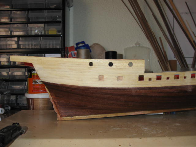

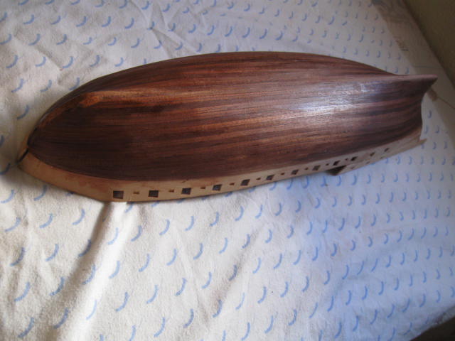

Forrado total del casco, falta abrir las troneras y portas remos.
Estoy viendo colores para el casco, al menos lo pintaré de cuatro.
Como vereis tengo el mini taller hecho una guarrada. y el pestazo a tapaporos mareante.

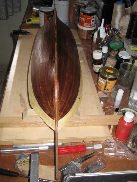

Abiertas troneras de estribor y lijado

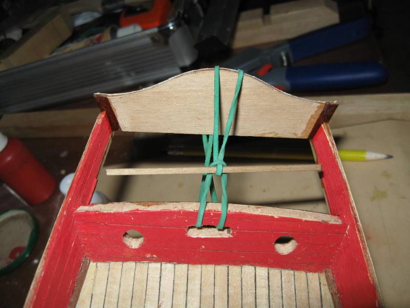

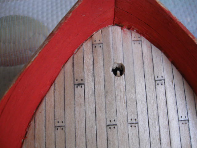

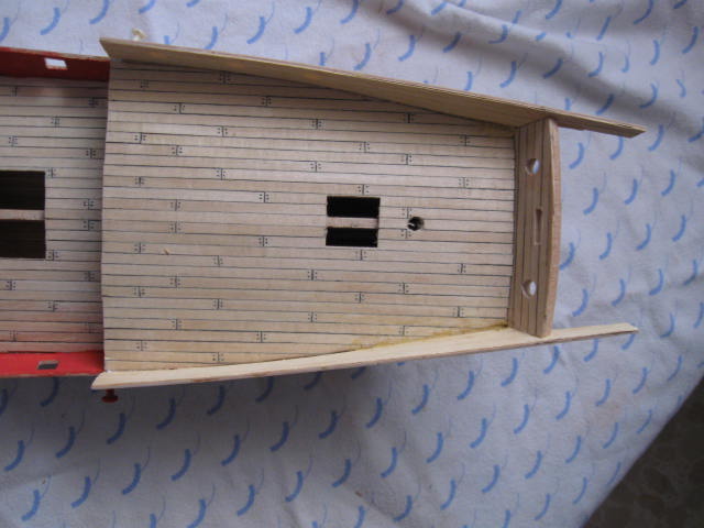

Montaje del espejo de popa. Arreglo de otro "regalito", se aprende pero jode. Ahora arreglaré las escuadras que unen el final de las amuradas con el espejo de popa. Forrado y pintura y aquí no ha pasado nada. Por el exterior ya está forrado mas que nada para dar consistencia a la unión con los añadidos.

yo me encontré con este problema y acabé haciendo una pieza nueva. Recuerdo que me trajo de cabeza, pero te veo con paso seguro y animoso.

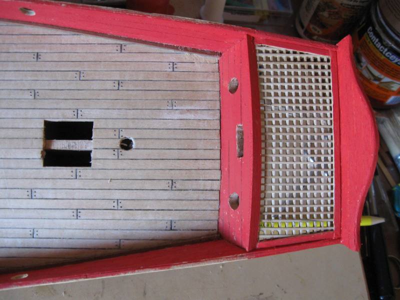

Mensaje por fraco »

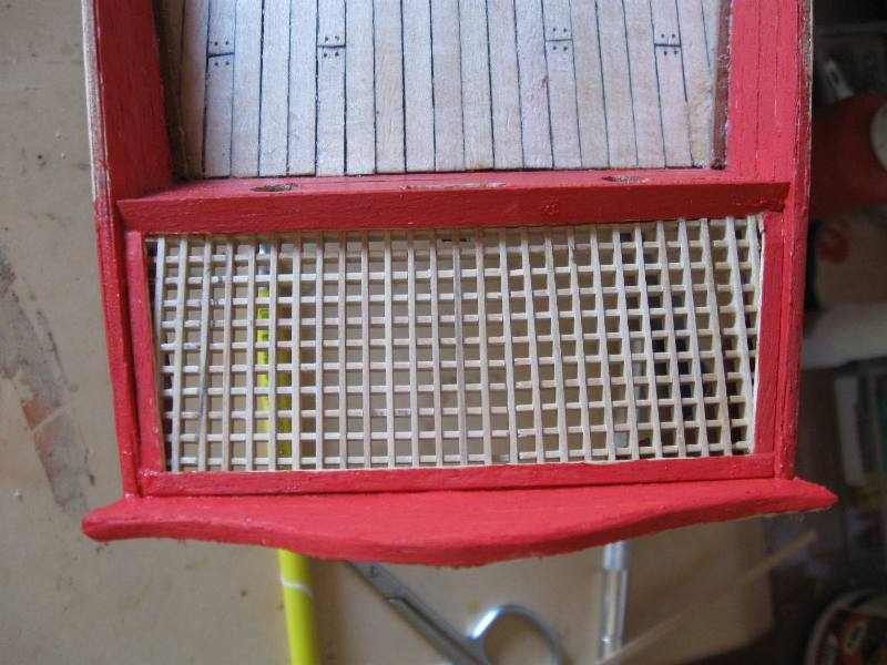

Enjaretado espejo. Después de un poco de trabajo ( a la segunda) he logrado hacerlo de una pieza. Lo del color está por ver.

jmolinas escribió:Lo has solucionado muy bien. A mí me llevó de cabeza bastante tiempo.
Avante, company
Juan
Lo que me parece que va a ser mas complicado es el enjaretado de la roda.
