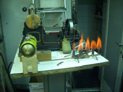

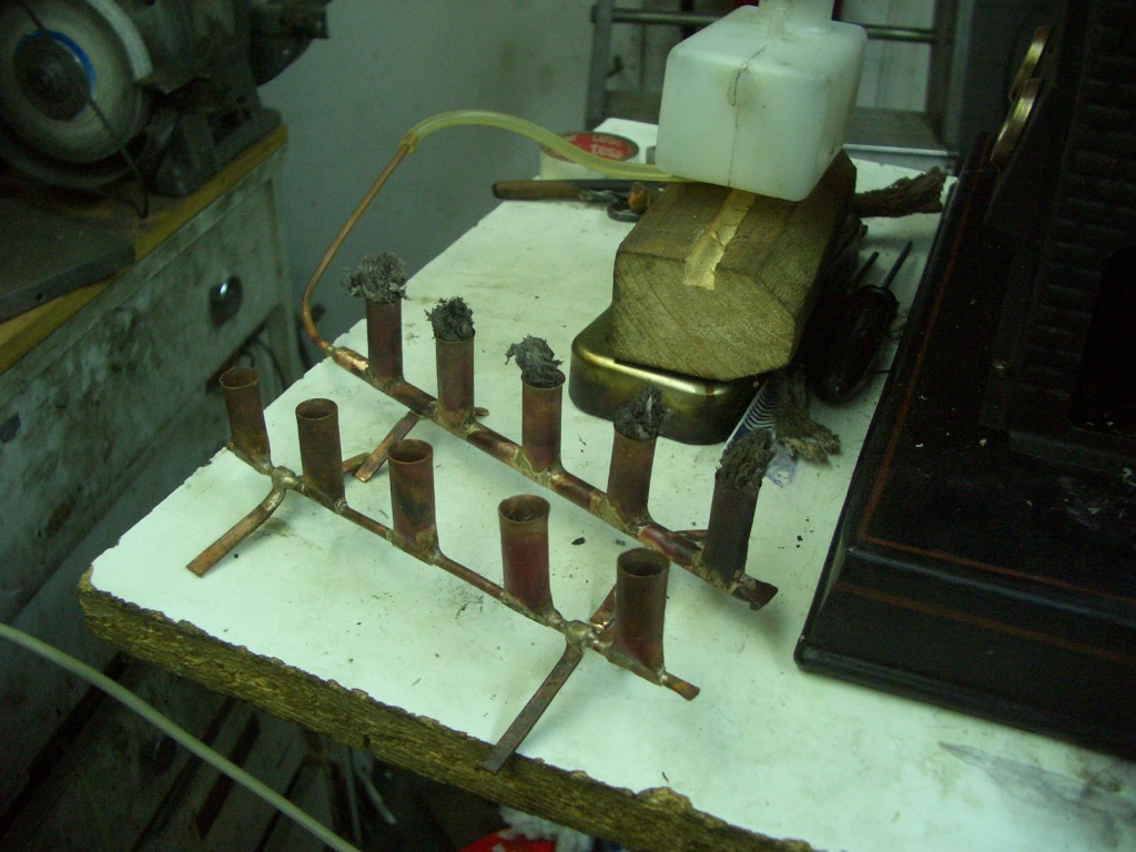

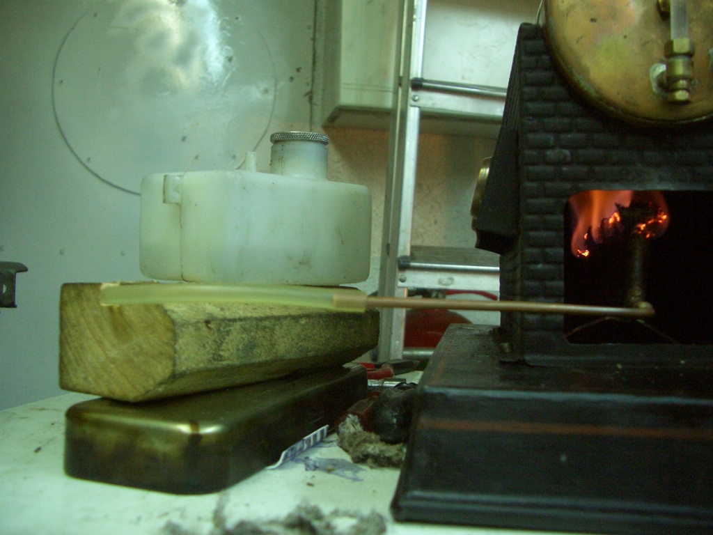

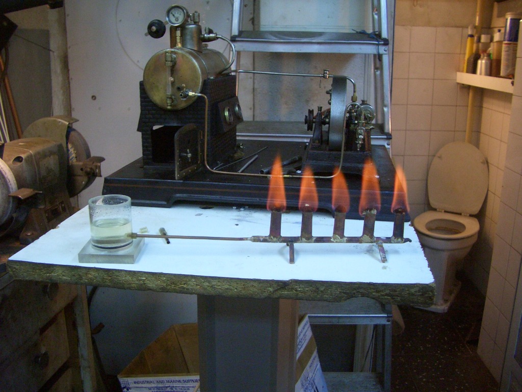

He seguido con las pruebas del grupo. Después de la fabricación de un primer quemador con seis tubos de cobre de pared fina (9,5 x 9) para las mechas, soldados aun tubo de cobre de 2X3 mm. y como al poco de funcionar, se ¡ba empobreciendo la llama gradualmente en los mecheros a medida que se alejaban de la toma por el extremo, he construido otro con otros seis mecheros soldados a un tubo de 1/4" x3/16" (6,35 x 4,76mm), para facilitar la llegada de alcohol a los mecheros. La cosa ha mejorado, pero después de 3 ó 4 min. vuelven a empobrecerse las llamas. Entonces he pensado que las mechas, (hilo de amianto),estaban muy comprimidas y he eliminado algunos hilos, al objeto de que fueran más sueltas y permitir mayor paso de alcohol. La cosa ha mejorado pero no me acaba de convencer, pues para mantener la intensidad de las llamas, he ido teniendo que elevar el depósito para aumentar la altura manométrica, y , por tanto, el caudal de liquido; así he estado trabajanddo a aprox. 2 bares de presión en la caldera durante 10 ó 15 min., funcionando la máquina a medio régimen (aprox 400 -500 rpm).
Como veréis el asunto del quemador de alcohol no es tan fácil como parece en principio,
sobre todo mantener un régimen de llama constante a partir de 4 ó 5 minutos de funcionamiento. Por lo demás, con las seis mechas ( si consigo mantener la llama) tiene suficiente para levantar presión en menos de 10-12 min.
Si a alguien se le ocurre algún otro sistema, pues eso espero sus comentarios.

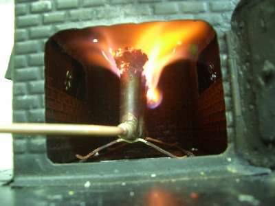

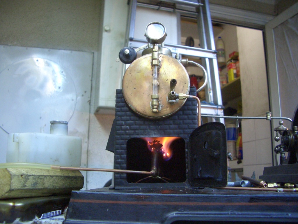

Después de la primeras pruebas de fuego, los laterales de chapa del hogar, que simulan una obra de ladrillos refracterios, que estaba pintada con pintura negra, quedo totalmente calcinada, dejando la chapa desnuda .
He utilizado para repintar una pintura anticalórica excelente que se emplea para tubos de escape en motos y que después encender la caldera varias veces y darles las llamas directamente esta como nueva.
Paso una fotos de lo comentado,

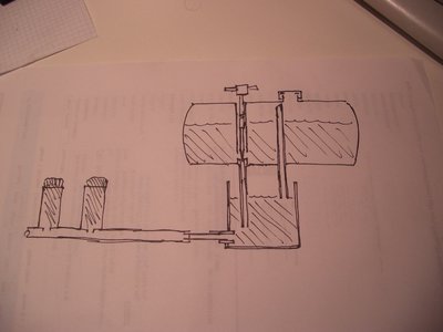

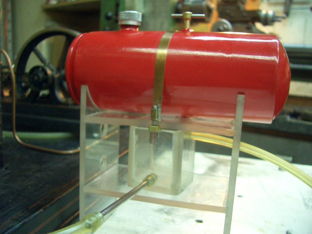

Pues si que se complica la cosa. Lo que se me ocurre es utilizar dos depósitos. El primero que cuando este lleno la altura del alcohol llegue a 5 mm de la altura máxima de los quemadores sin contar la mecha para que nunca pueda verter y la altura mínima sobre 2 o tres centímetros mas abajo, para que siempre se tenga una llama decente. Luego con una válvula otro deposito mas arriba que lo mantenga siempre lleno o ir rellenando manualmente entre esos niveles.
En definitiva una artesa reguladora

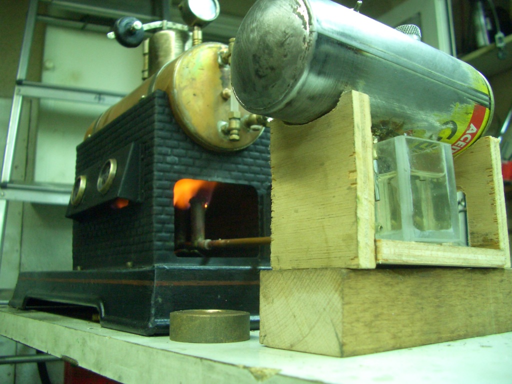

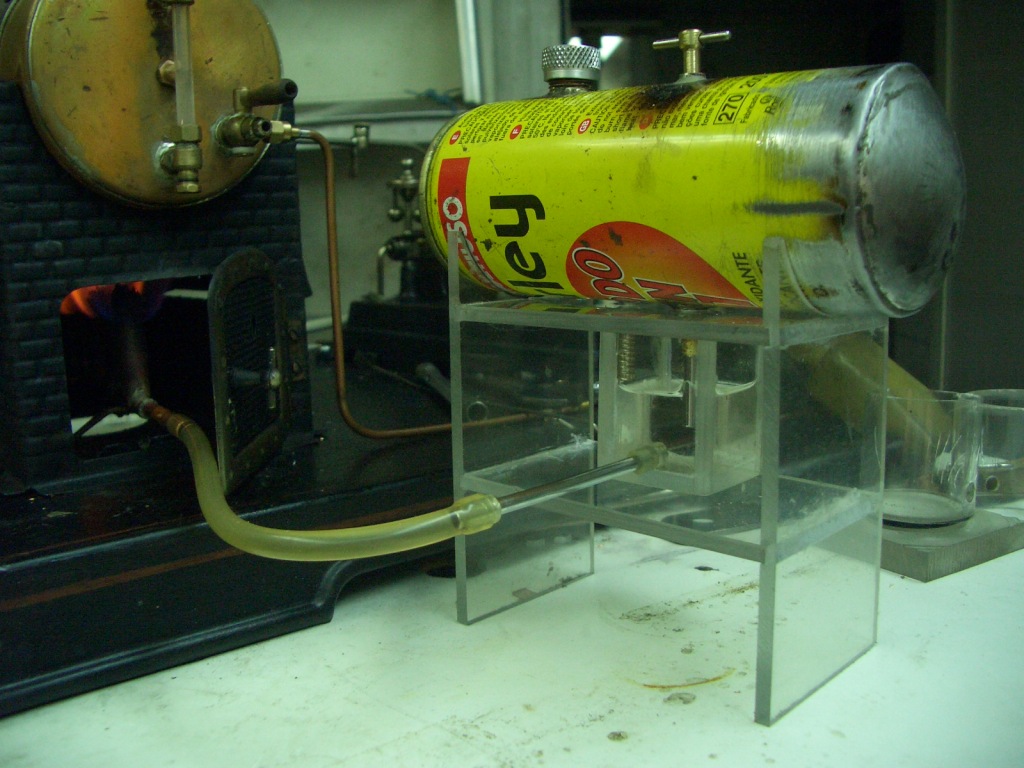

Bueno, parece que al fin hemos logrado que el quemador funcione...

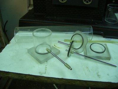

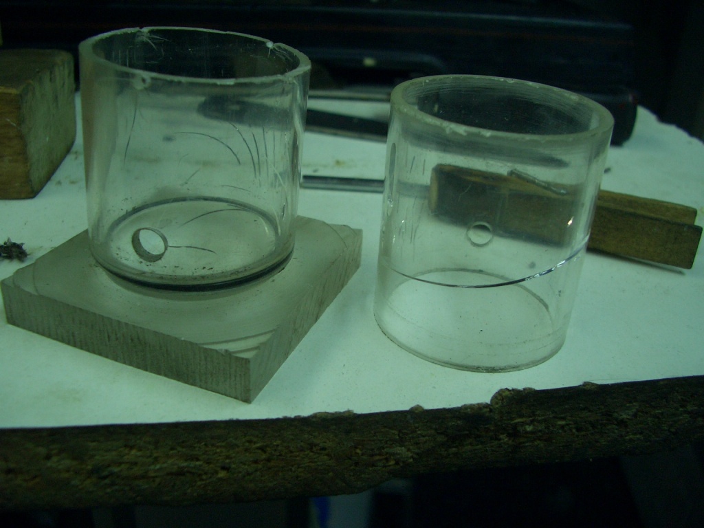

Después de releerme la información inglesa, que sin duda será de gran utilidad para los que deseen funcionar con combustibles líquidos para las calderas, al final decidí fabricar el quemador tipo"C", cuyo croquis adjunto, que incorpora de un sistema de control automático del nivel y evita a su vez derrames indeseados. El inconveniente es que en esta planta de vapor, tiene que ir montado en el exterior, ya que el hogar dispone de una puerta y forzosamente ha de funcionar con la puerta abierta para el paso del tubo de alimentación a los quemadores.
Por considerar en principio que, haciendo los depósitos transparentes , y a la vez me permitiría poder ver las evoluciones de los niveles en todo momento opté por costruirlos a partir de tubo de metacrilato con tapas desmontables con cierre de tóricas, sería más sencillo y me ahorraba soldaduras fugas , etc.
El problema surge al comprobar después de algunas pruebas, colocación de tubos de alimentación, purgas, tapones etc., que el metacrilato se descompone y agrieta después de poco tiempo en contacto con el metanol. Apareciendo fugas y derramens por todas partes.

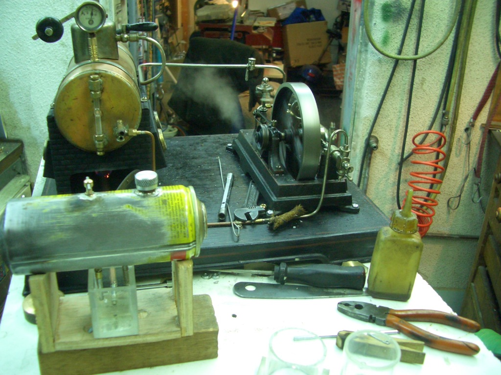

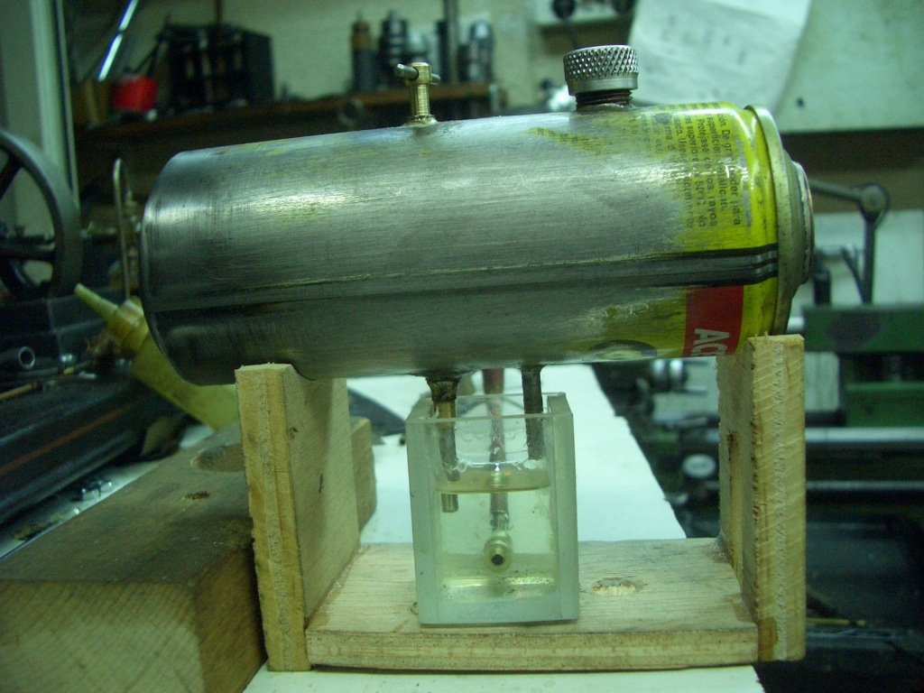

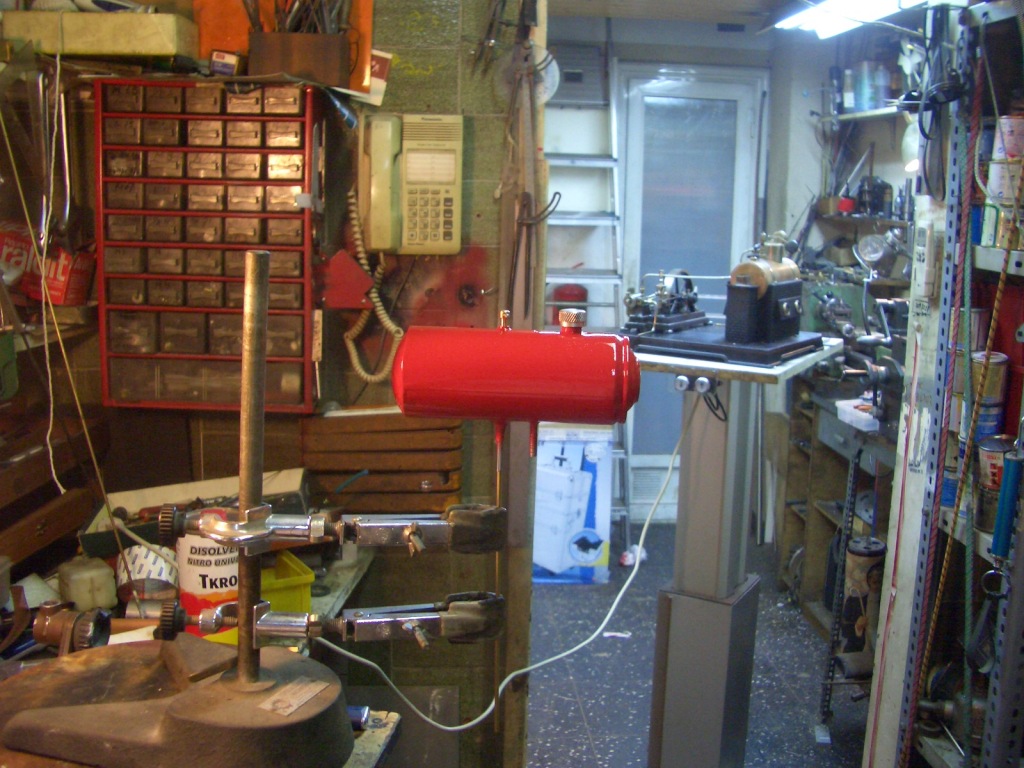

Tampoco me convencía la disposición inicial de los depósitos , así que he construido un nuevo tanque, a partir de una lata de "3 en 1", a cuyo fondo convexo le he dado la vuelta, de forma que queda abombado, y a la parte opuesta la he tapado don un sombrerete de laton. El depósito incorpora una valvula de ajuste fino , tubo de purga que limita el nivel y tapon de llenado.En la parte inferior está el depósito de control de nivel, que lo he fabricado de policarbonto, y pegado con loctite, que al parecer despues de unas horas resiste el metanol.
Después de una primeras pruebas con un soporte de madera, el resultado es bueno, el nivel se mantiene casi constante con ligeras ondulaciones, pero nunca rebasa el tubo de purga. La intensidad de las llamas de los quemadores, como explica muy bien el autor del artículo mencionado, depende en gran medida de la parte de la mecha que sobresale de los tubos quemadores, así como de lo apretadas que estén los cordones que forman la mecha.( en este caso empleo pequeños cordones de fibra de amianto , ya que no se queman).
He probado varias veces el sistema, funcionando la máquina y se puede decir que partiendo de un nivel de agua en la caldera fria, un poco por encima de la mitad, que equivale aprox a 600 cm3 , ( La caldera tiene un volumen de 955 cm3), en un tiempo de aprox 8 minutos se alcanza 1,5 bares y a los 12-14 minutos 2,5 bares, que se mantienen funcionando la máquina a mas de la mitad de régimen, durante más de 1/2 hora.
He construido un soporte para el tanque y deposito también de policarbonato transparente .
Os paso unas fotos de lo comentado.

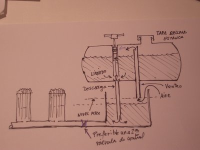

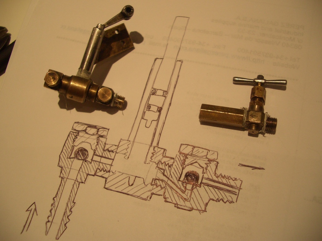

Admin escribió:Xavier el sistema es ingenioso, pero a pesar de lo sencillo no lo comprendo bien.
¿Que sucede si teniendo abierta la válvula de regulación de alimentación abres la toma del deposito para rellenar?
La respuesta es: Sale el alcohol inmediatamente, aún estando el nivel del depósito inferior en el nivel màximo, rebosando al exterior.
Este tipo de depósito debe ser forzosamente estanco. Para poder salir el líquido por el tubo de descarga después de la válvula, el nivel del depósito inferior debe estar por debajo del tubo de venteo. En el momento que el nivel asciende y tapa este tubo, al crearse un vacío en la zona alta del tanque superior, se corta automaticamente el paso de combustible. Para poder rellenar el tanque, antes de abrir el tapón de llenado, hay que cerrar forzosamente la válvula, ya que cualquier entrada de aire destruye el vacío en la cámara y el liquido sale por la válvula, si ésta está abierta.
Como mejora al diseño original, la colocación de una segunda valvula de paso de alcohol a los quemadores, evitaría tener que agotar el líquido el el depósito inferior para apagar los quemadores, como ocurre ahora, o bien sacar el quemador de dentro del hogar y apagarlo, soplando enérgicamente.
Paso un croquis en el que el depósito inferior está llenádose, mientras el nivel no llegue al extremo del tubo de venteo, así como la 2ª válvula de cierre.

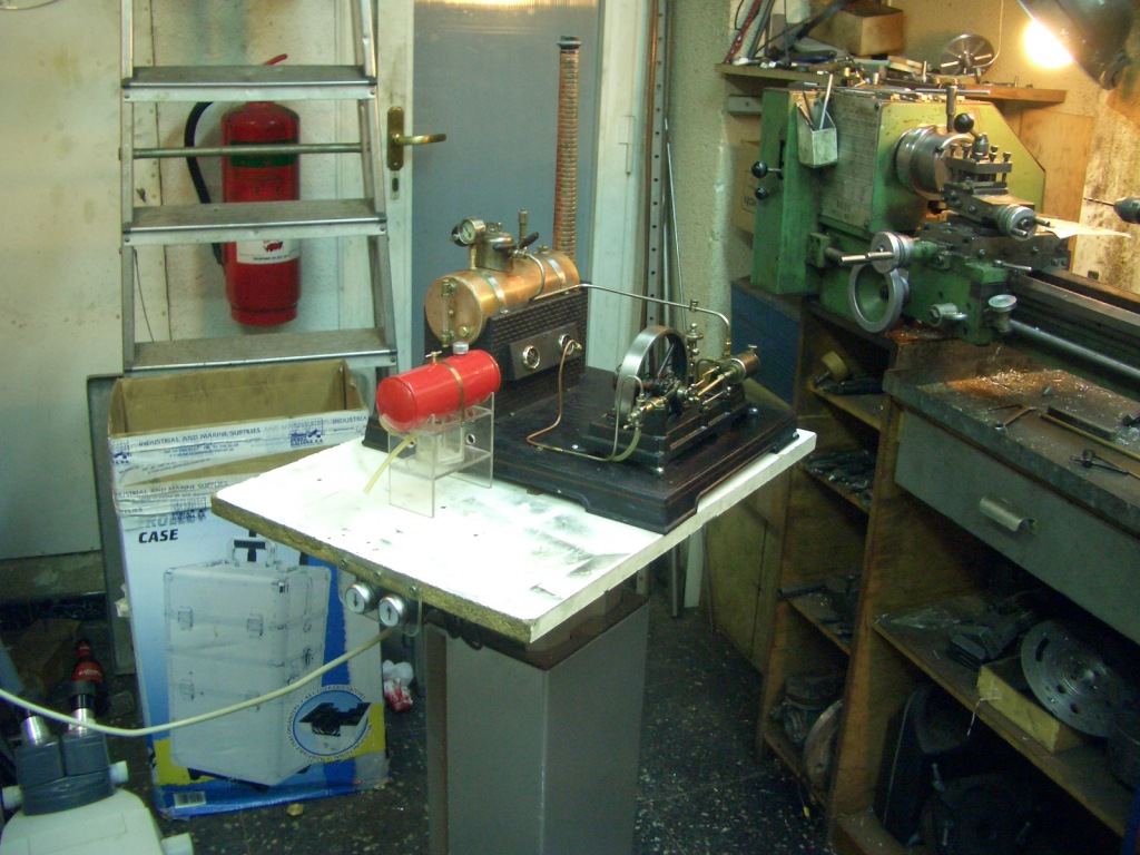

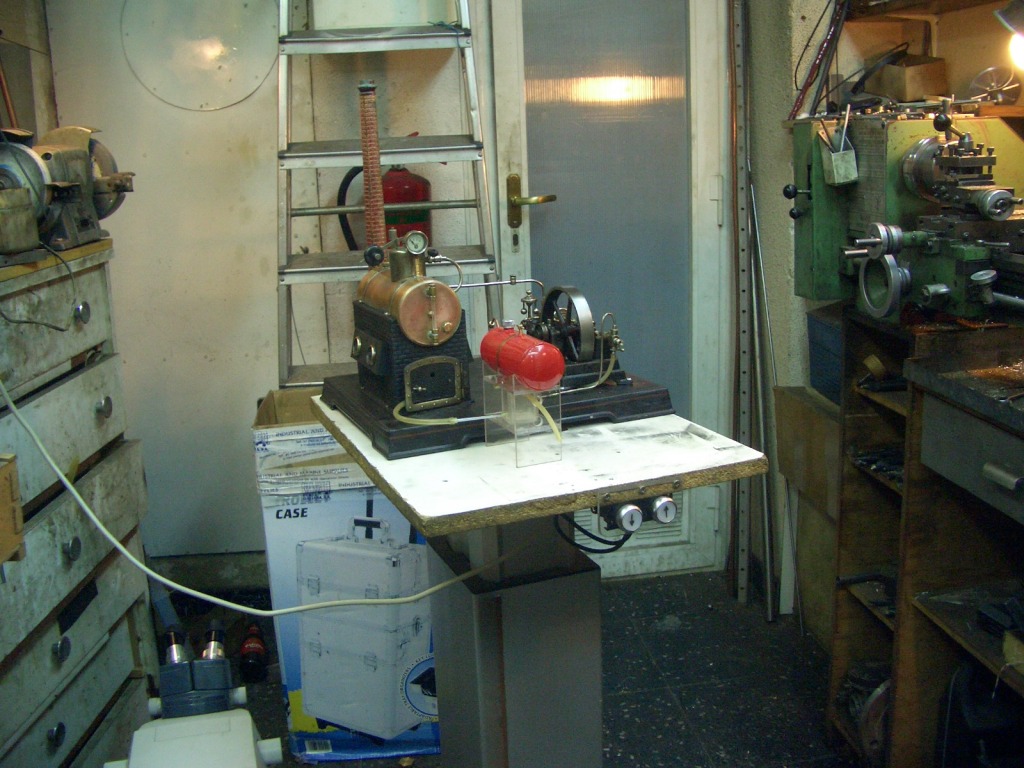

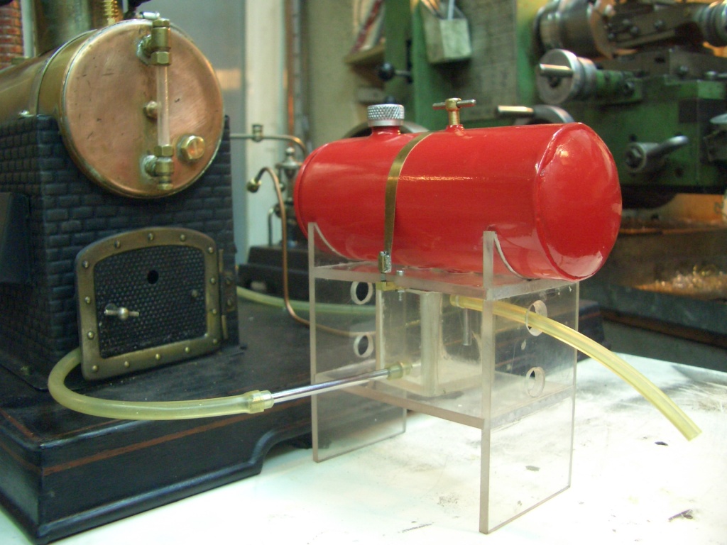

Bueno, finalmente doy por concluida la restauración.
Resulta que la chimenea original SÍ venia en la caja, quedaba oculta por la espuma de protección.
He acabado el depósito , fijado con una cincha y tensor, colocado un tubo de rebose, y he retirado las descarga de la bomba directa a la caldera, pues a pesar de haber mecanizado un nuevo macho para el grifo de tres vias, el cuerpo está bastante rayado, existiendo alguna pérdida o fuga. En lugar del grifo he colocado un tapón roscado .La descarga la he dejado libre, pues se puede conectar la aspiración a un depósito de agua y la descarga al mismo haciendo un circuito.
He hecho un última prueba y constato que en menos de 8 minutos (el nivel situado en la mitad entre la tuerca y el soporte inferior del nivel) se alcanzan lo 2,5 bares. La válvula de seguridad empieza a soplar a 2,6 bares. El quemador y su nivel funcionan de maravilla.
He usado metanol puro ( para motores glow) . El funcionmiento de quemador y caldera es el mismo con o sin chimenea. (ojo al montarla o desmontarla del soporte del hogar, pues éste último, aunque le he colocado dos tornillos minis de rosca chapa, está muy débil.)
En la caldera vieja abierta, he metido algunos respetos (Tubos de silicona, mechas , de algodón, 2 tubos de nivel y los restos del manómetro fenecidi , con su racor, por si se fastidiara el original, montar otro de Regner.
Mañana cierro el embalaje y lo mando por Seur.
Esto es todo, amigos, por ahora....

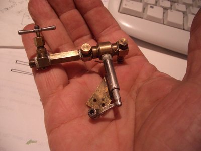

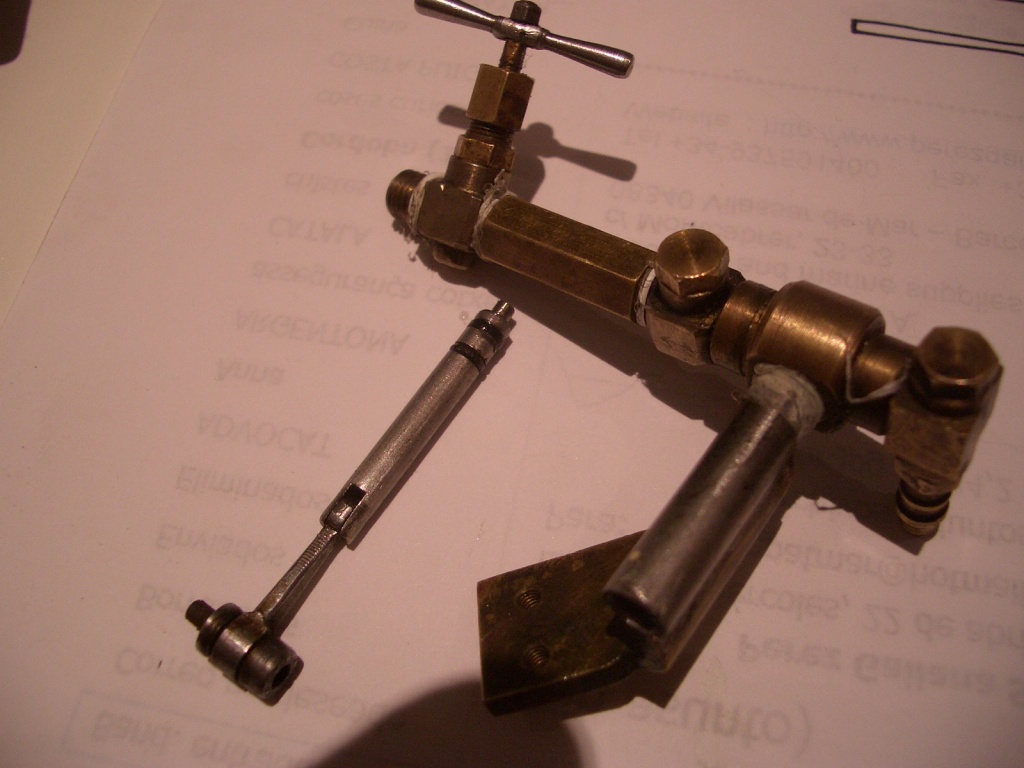

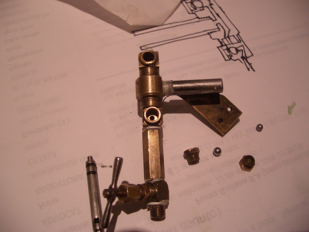

Por petición de Xavier incluyo fotos de la bomba de agua.
