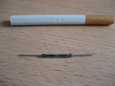

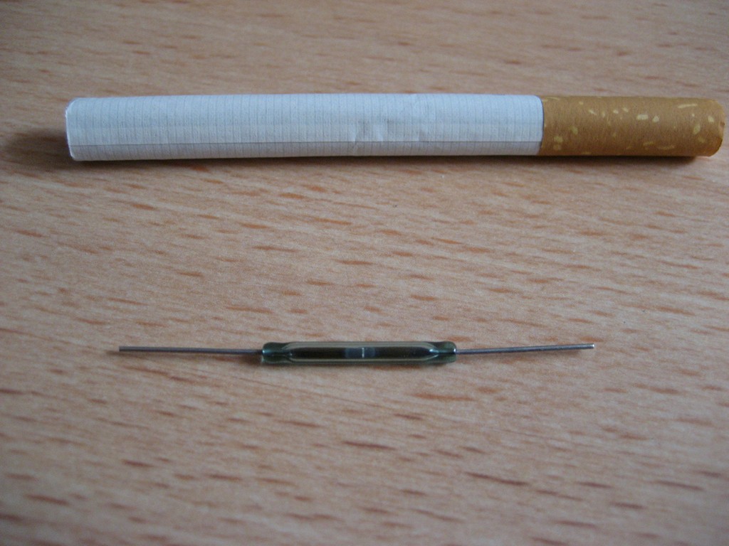

Mediante el componente de la foto, que no recuerdo como se llama, pero se trata de un llamemosle "interruptor magnetico". Este se colocaría en el interior del casco hermético y pegado (no adherido o tal vez si) a este. Mediante un imán en el exterior de dicho casco puedes hacer que al acercarlo o retirarlo (según en que posición este colocado el "interruptor") se cierre o abra el circuito.

Llamemosle "interruptor magnético"

Para darte la anterior respuesta tuve que darme una vuelta por una web francesa con muchos trucos de electrónica que hacía tiempo que no visitaba, así que despues de postear, me he quedado fisgando en la susodicha y mira tu por donde he encontrado algo que te puede interesar y de paso, averiguado que el "interruptor magnético" se llama en realidad Interruptores Reed. En este enlace http://cmbj.free.fr/trucs/radioaimant/radio01.htm encontraras un esquema para, a partir de dos interruptores reed y un relé, conseguir lo que querías
