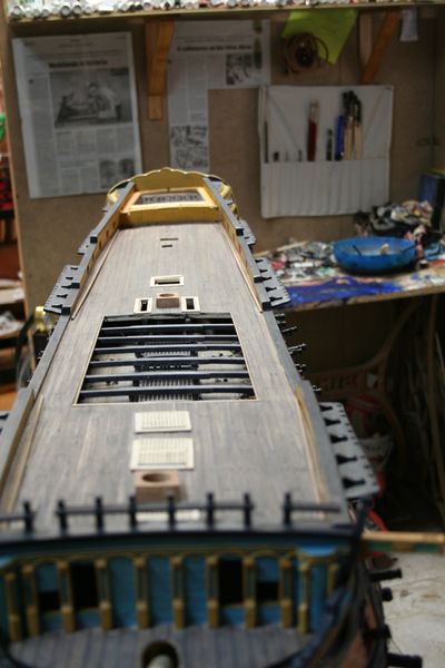

en esta foto se puede apreciar la posicion de la verga o sea que esta parado,como bien me aconsejo el amigo zapalobaco(por cierto que significa zapalobaco?)
y mas avances del Neptune,pronto lo estare arbolando

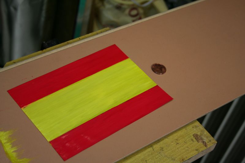

la bandera de popa la voy a poner en mastil,no en pico de cangreja,pues me tomo esa licencia y me gusta mas,este es su tamaño,esta hecha con lamina de estaño y pintada al oleo,luego cuando saque las arrugas,le dare las luces
y un foto curiosa de velas ,estoy almidonando,las que van a favor del viento,con alambre metidos logicamente

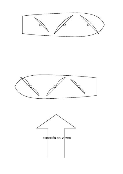

Ahora que se ha nombrado, una pregunta: ¿Como se ponia exactamente a un buque en facha?. O sea, detenerlo. ¿Como se han de poner las velas para esto?. ¿"ladearlas" para que no cojan viento?. ¿?...
zapalobaco
Mensajes: 2339
Mensaje por zapalobaco »
Pues se pone el navío con el viento de costado, aproximadamente, se bracean las vergas del mayor y del trinquete de forma que ejerzan fuerza en sentido contrario, una de la otra.
Os pongo un croquis y una copia de un cuadro más aclaratoria.

Curro escribió:la bandera de popa la voy a poner en mastil,no en pico de cangreja,pues me tomo esa licencia y me gusta mas,este es su tamaño,esta hecha con lamina de estaño y pintada al oleo,luego cuando saque las arrugas,le dare las luces
no se rompe la lamina Curro????,y el sistema de colocar alambre en las velas esta muy bien,que lo pones donde esta la costura de la vela
saludos Guillermo :wink:
no no se rompe,hombre tienes que tener cuidado a la hora de doblar,para que los plieges salgan a la primera,ya la veras puesta a ver como queda :wink:
si el alambre lo intrduzco por las costuras un alambre de 1mm,ya que las velas son muy grandes :wink:

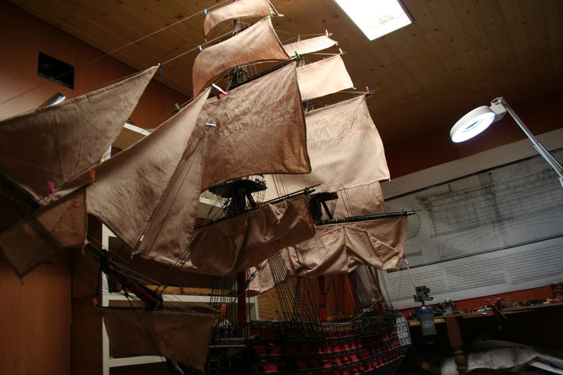

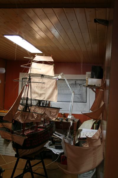

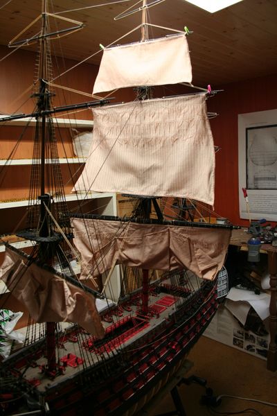

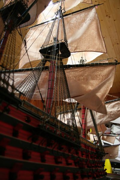

con todo el velamen,las cebaderas van recogidas,el contrafoque arriado,y lo demas ambientarlo en combate,a ver como sale

Curro escribió:con todo el velamen,las cebaderas van recogidas,el contrafoque arriado,y lo demas ambientarlo en combate,a ver como sale
Impresionante, impresionante !! :shock:
Guillermo
Mensajes: 1573
Ubicación: tarragona
Mensaje por Guillermo »
se ve muy bien esas velas Curro,y aportan grandeza al navio
