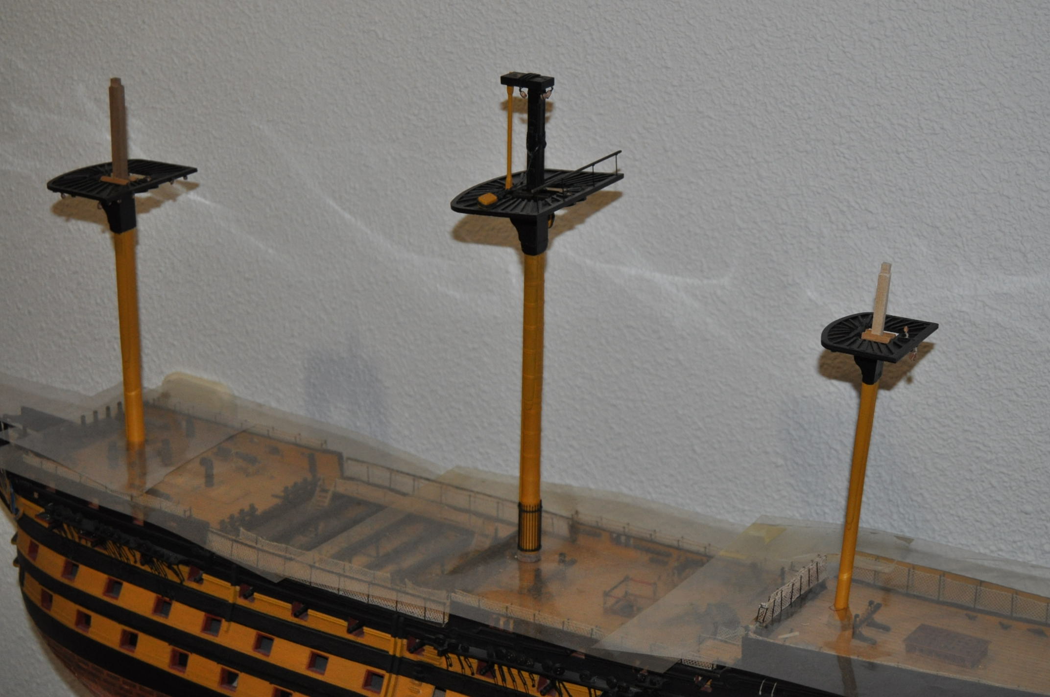

Buenos días.

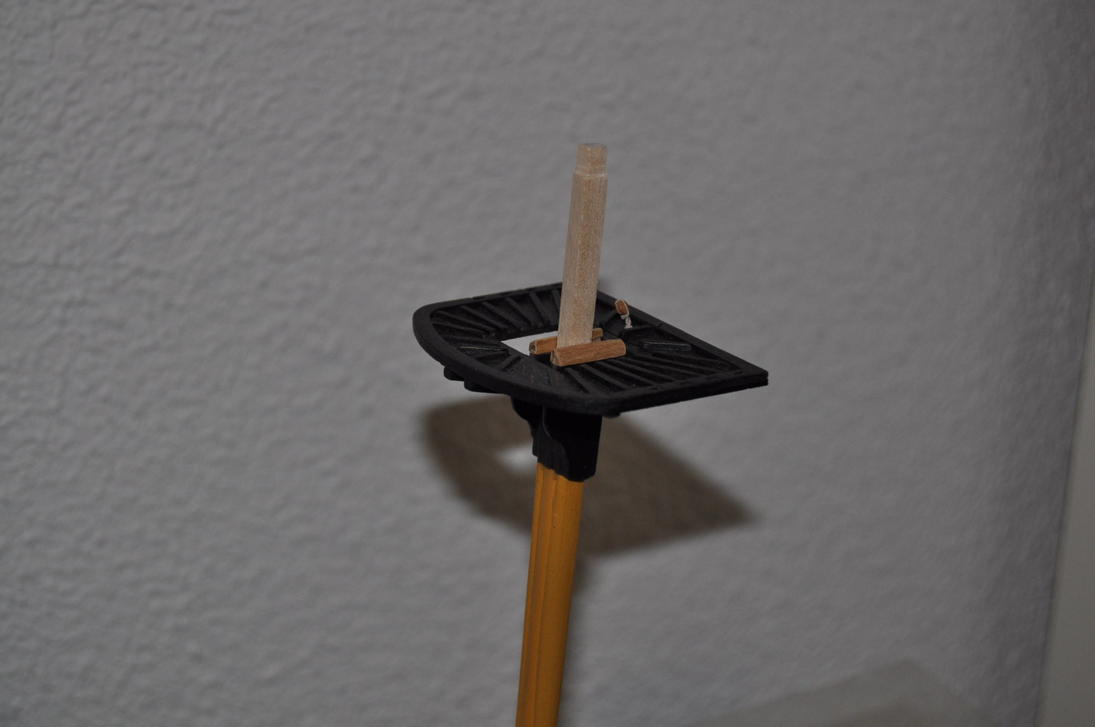

Casi un año después he retomado el Victory. Sigo con mástles y cofas.
La única diferencia , de momento es que en el palo mesana he tallado el cuadradillo.

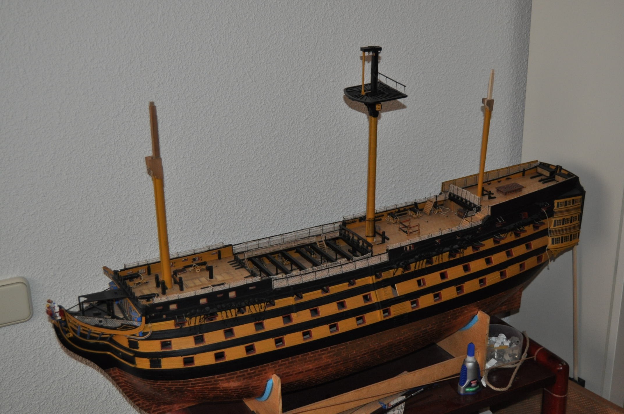

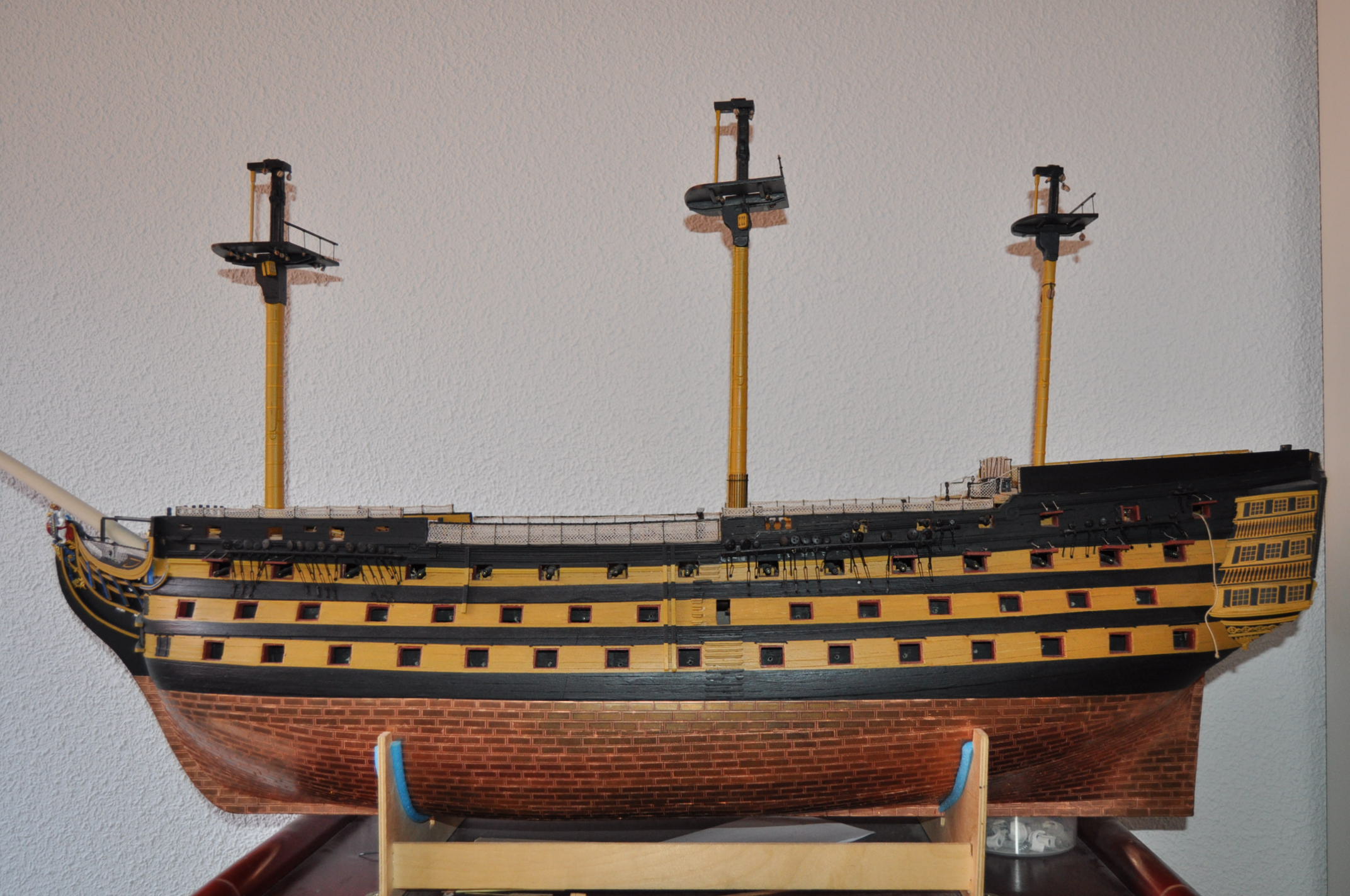

Hola a todos. Avanzo despacio.
Quiero dejar aquí un saludo y mi reconocimiento a Luis Quintana.
Pongo unas fotos.

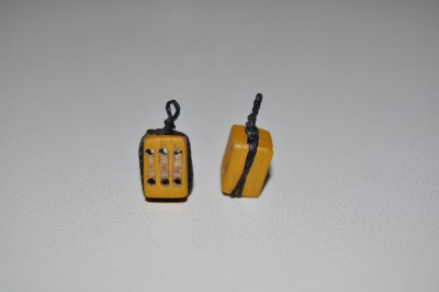

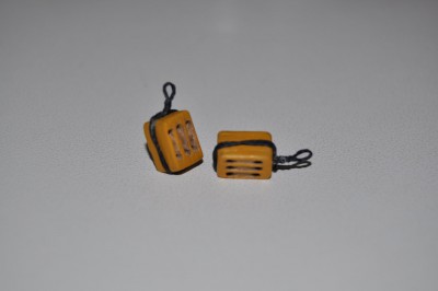

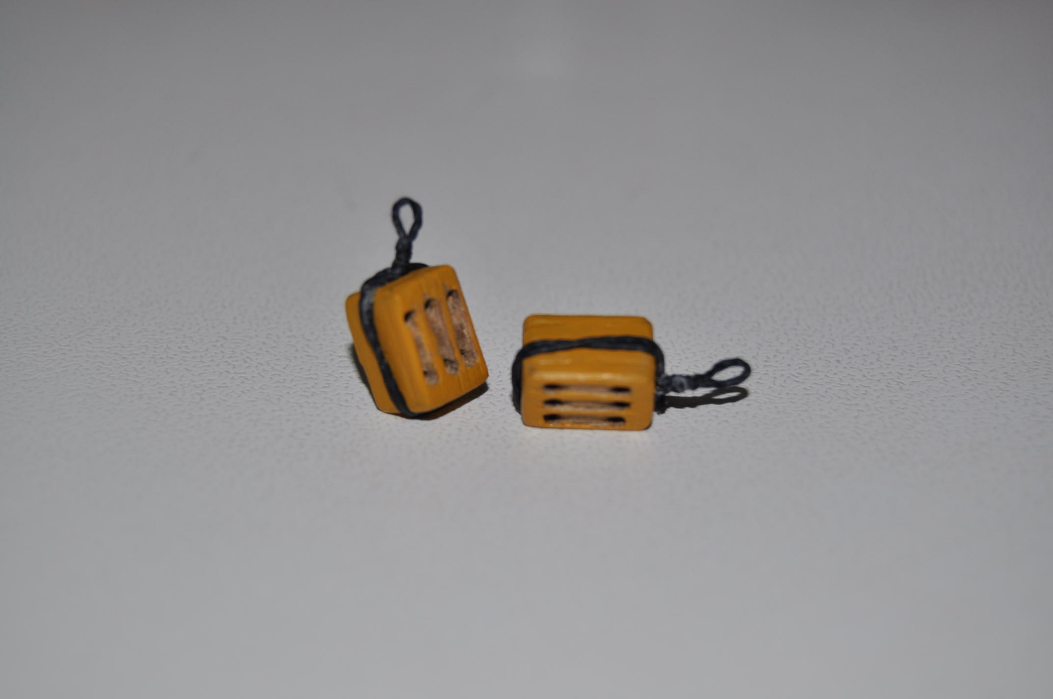

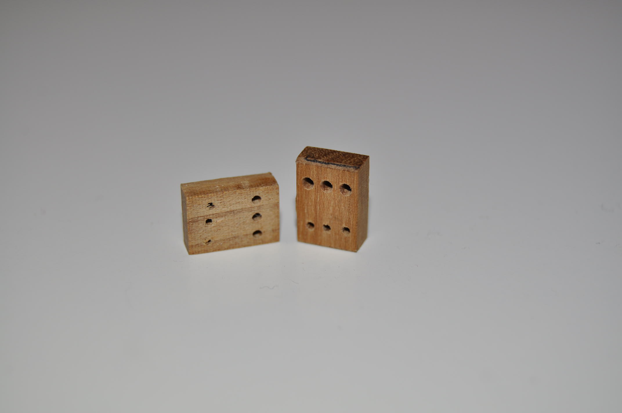

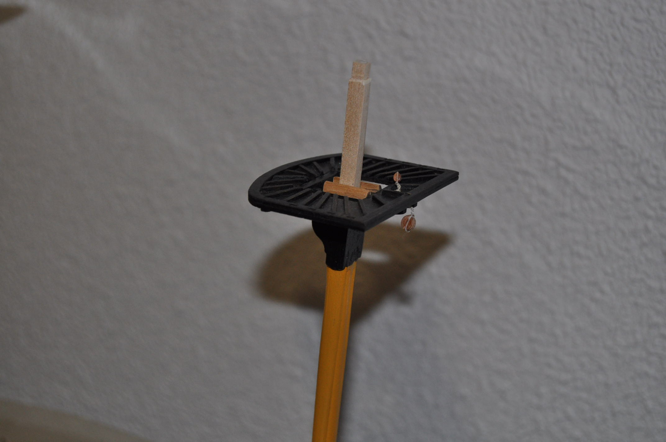

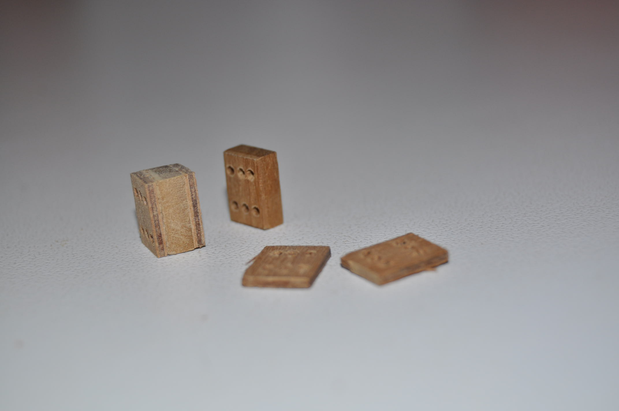

Es dificil encontrar en el kit de Jotika algun fallo en la escala, pero lo hay. En el montaje de la cofa del mayor ya comenté que el cuadernal de tres ojos para la maniobra de la verga me parecia fuera de escala. Estudiandolo en el trinquete mas detenidamente, se aprecia que es así.
La pieza que viene en el kit tiene de medidas 10x7x4mm, sin variar la escala, en ese grosor, 4mm, no cabrian unas roldanas de 5mm mínimo, que son las que corresponderian a 10mm de alto, es decir tendria que tener un grosor minimo de 7mm. Es decir la pieza tendría que ser de 10x7x7mm.

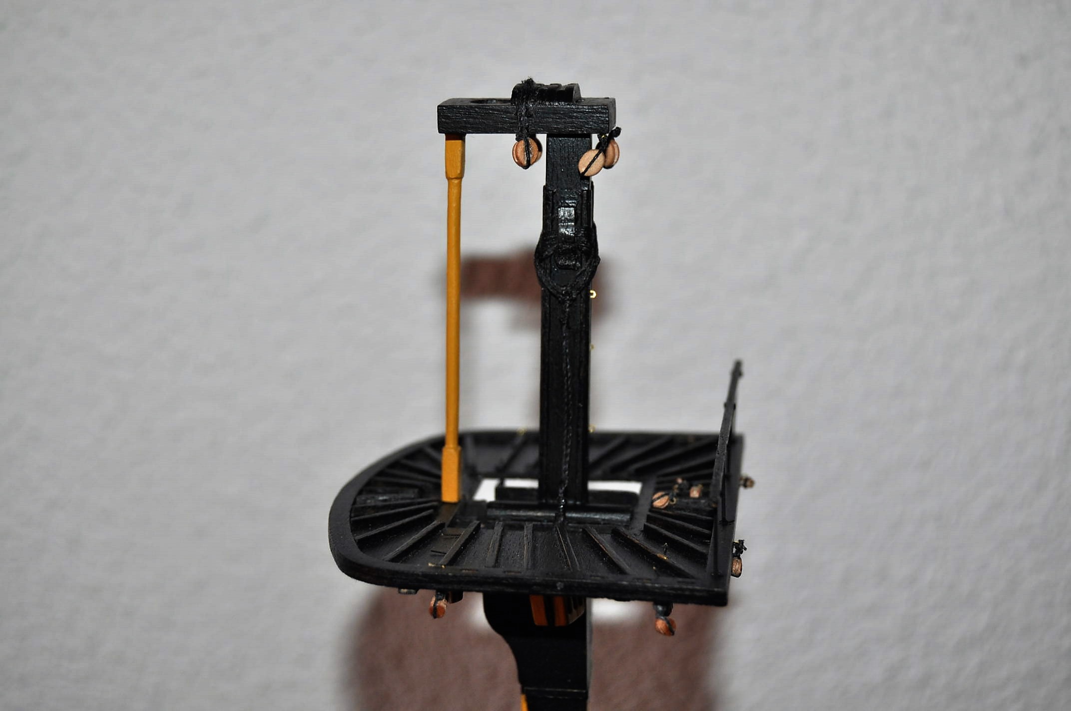

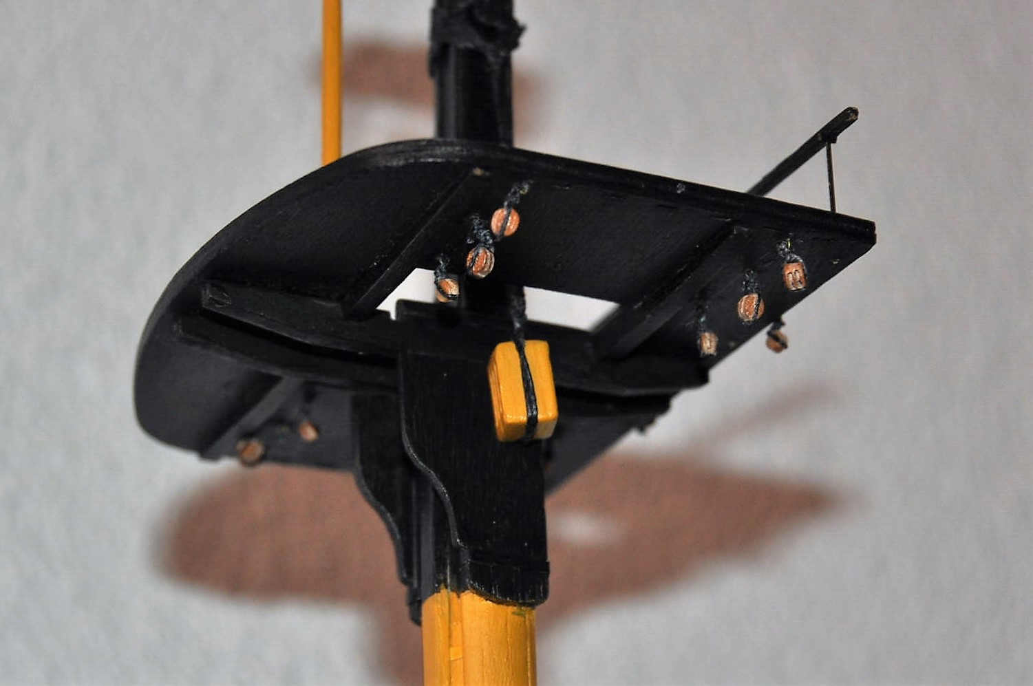

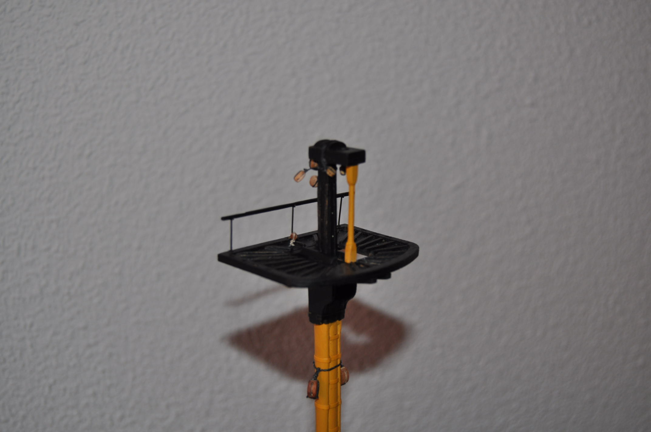

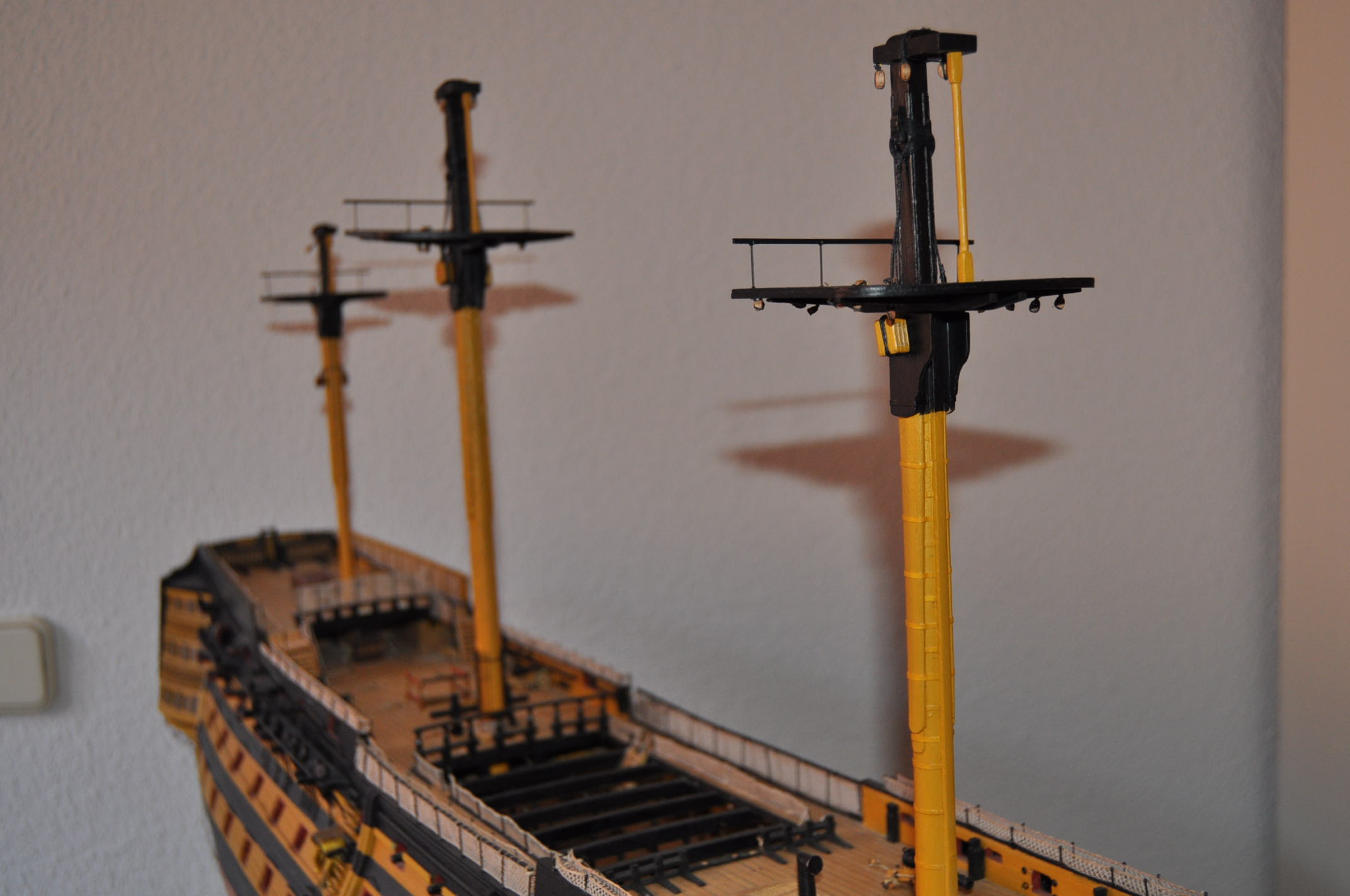

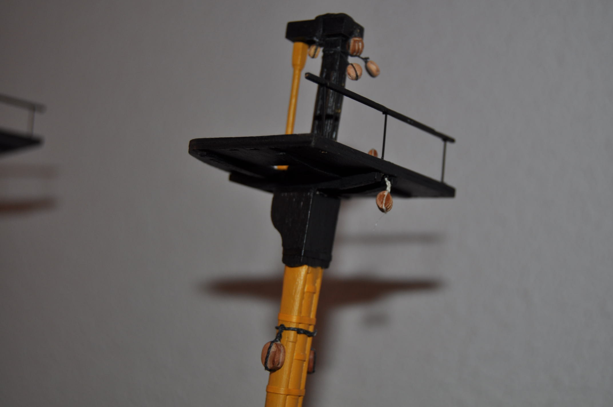

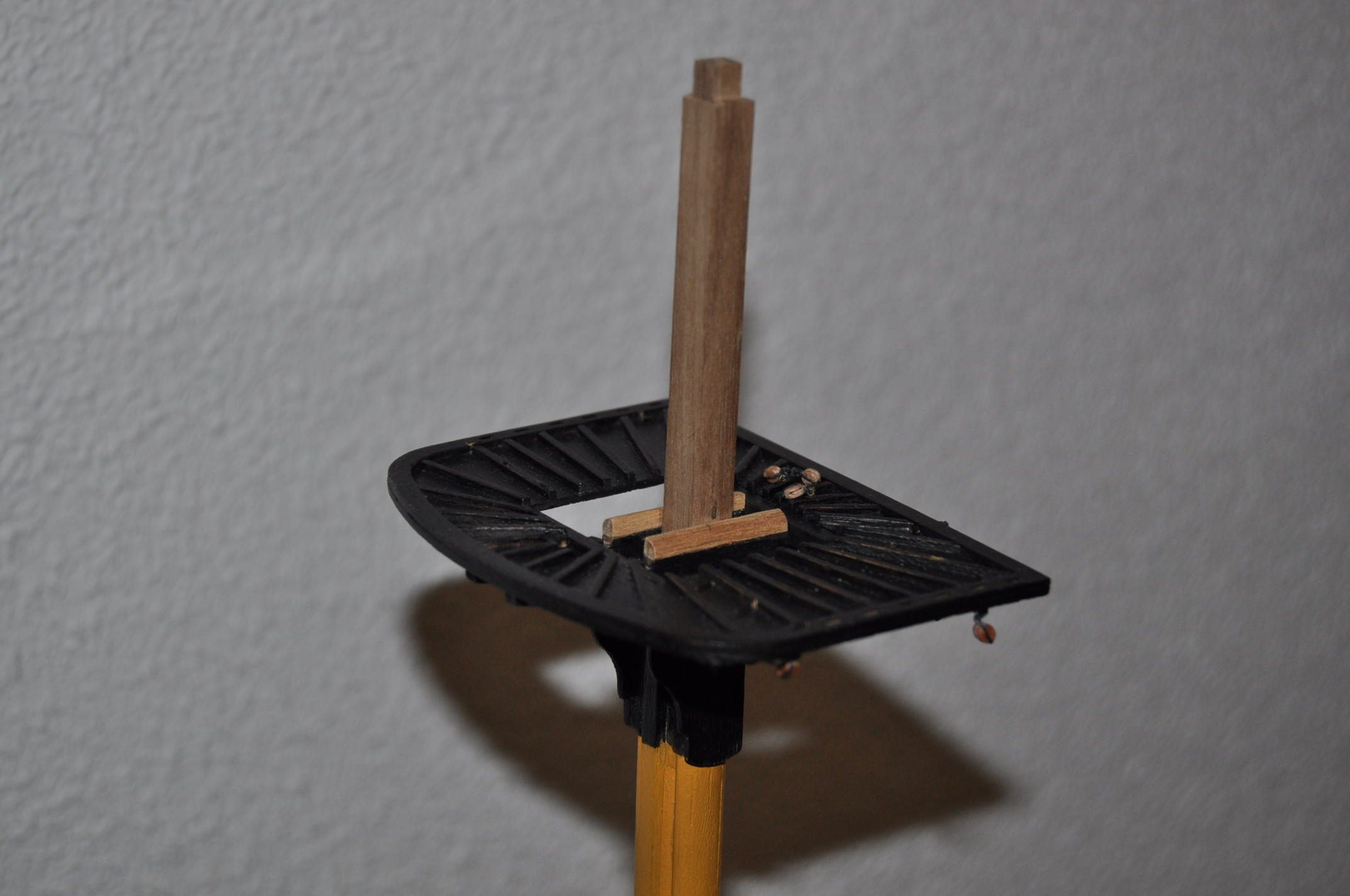

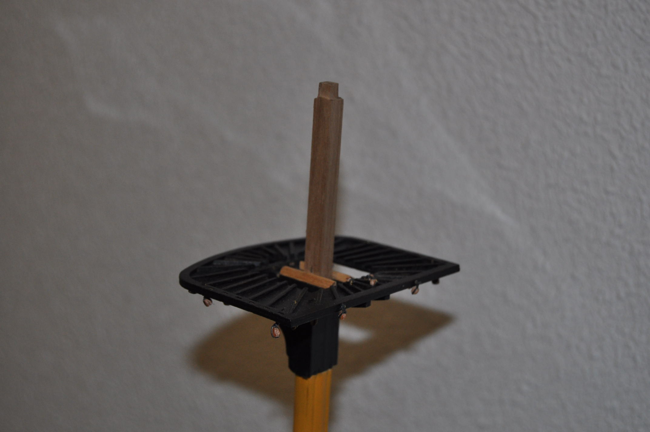

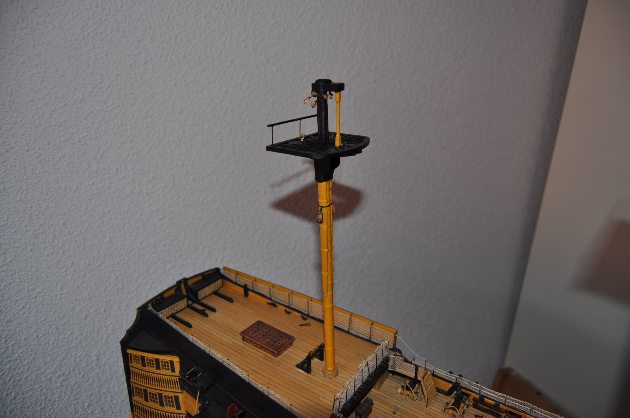

Buenos días.
Con esto doy por terminado los palos machos y cofas.
Nada nuevo que comentar con respecto al palo mayor.
