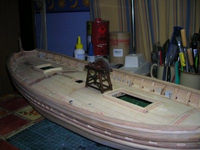

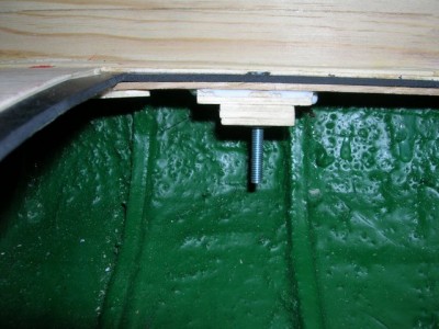

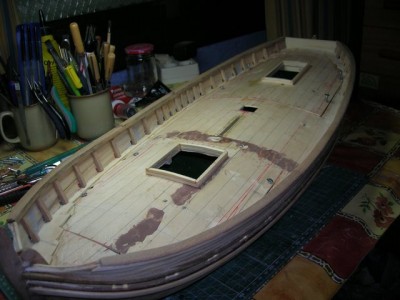

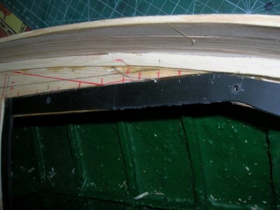

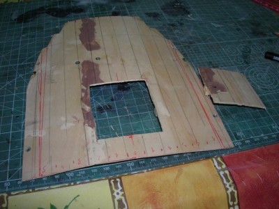

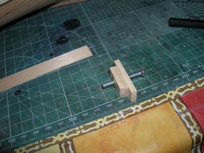

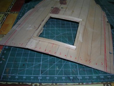

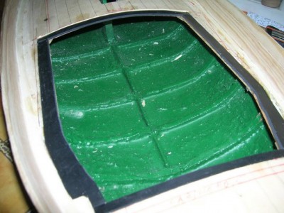

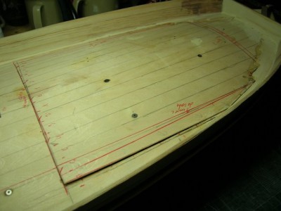

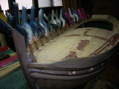

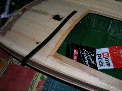

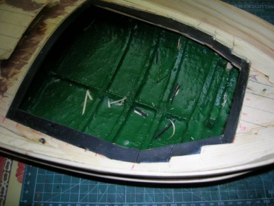

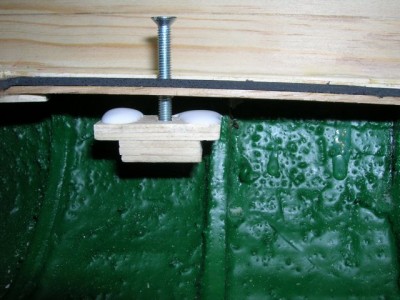

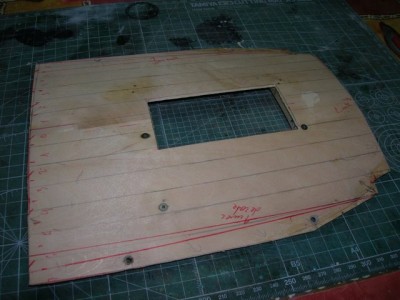

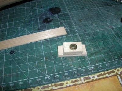

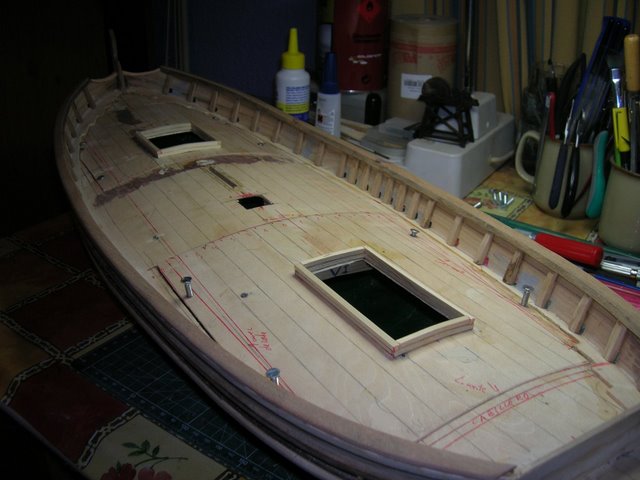

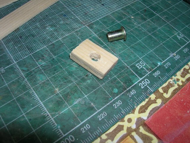

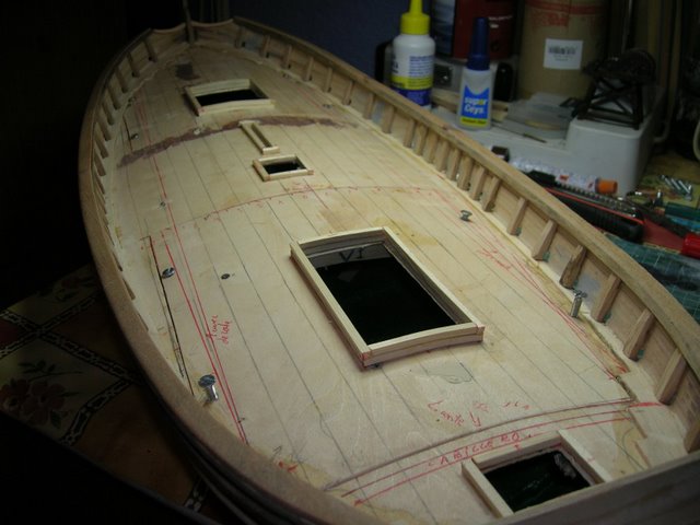

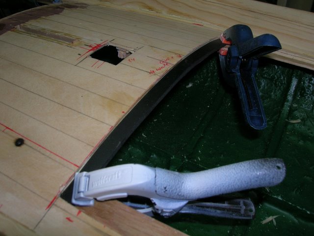

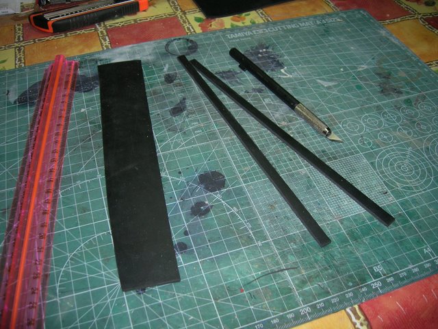

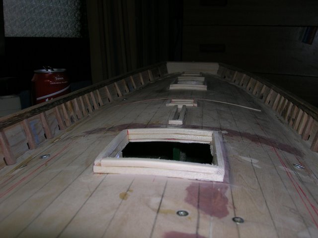

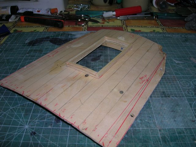

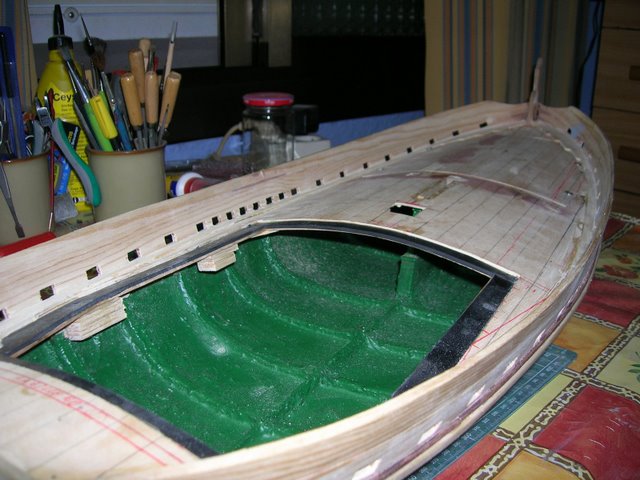

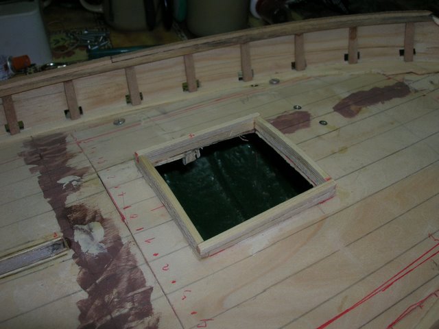

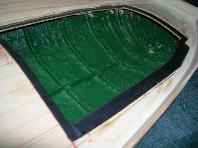

sigo con el montaje de las escotillas,comprovareis que estoy tardando pero es que es una parte compleja y hay que estar seguro de que no entre el agua,he cortadolos trozos de goma y los he encolado,como vereis quedan a nivel menos el grueso del contrachapado de 0,6, una vez ajustadas las tapas de las escotillas hay que construir los soportes para las tuercas remachables,para ello he utilizado liston de pino en el que he ido cortando trozos y encolando la tuerca remachable que esta metida a presión puesto que la tuerca tiene que quedar completamente sujeta si no sería nefasto puesto que daría vueltas y no podría sacar el tornillo,despues de montar el soporte lo he encolado a la barca y sujeto por el mismo tornillo para que quede apretado,seguramente os preguntareis porque no he utilizado tuercas que se clavan a la madera pues por la sencilla razón que aqui en Torredembarra las que he encontrado son de m4 pero muy anchas y al final las he descartado,esta semana mirare de construir todos los soprtes y asi dedecarma con los imbornales para despues acabar la cubierta
saludos Guillermo :wink:
pit i amunt

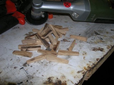

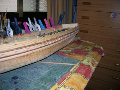

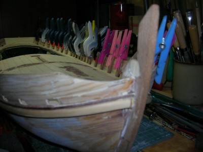

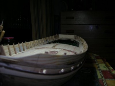

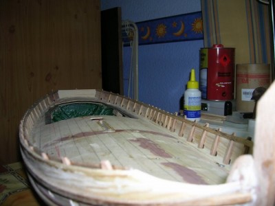

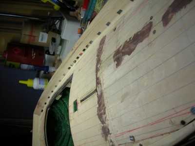

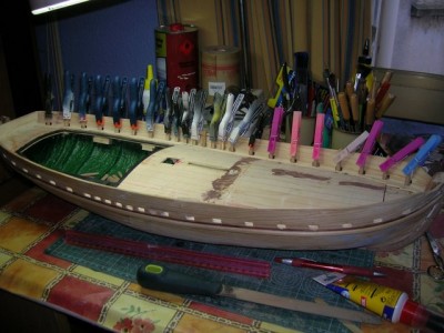

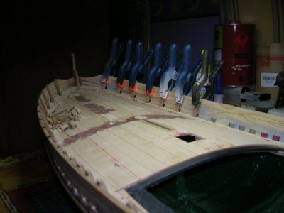

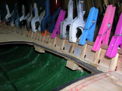

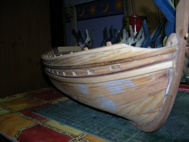

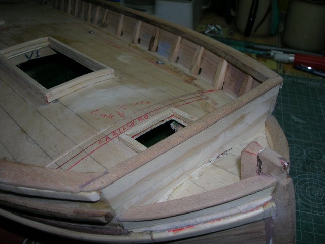

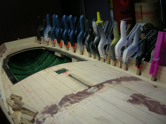

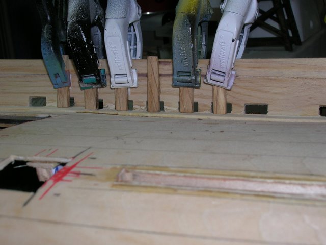

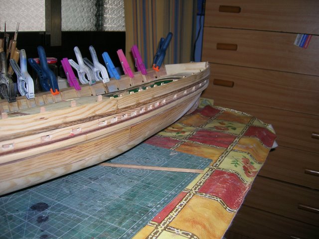

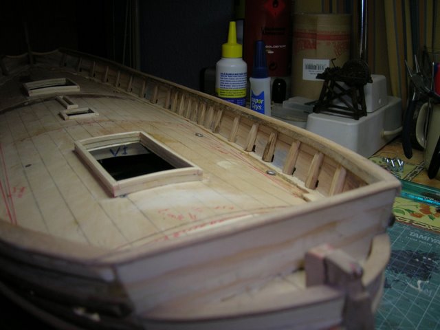

gracias Dani,prosigo con la construcción de la barca,despues de los dos encuentros que hemos tenido los tres,he abierto los imbornales una operación fastidiosa ya que tenía que haberlo hecho antes,asi que manos a la obra para ello utilize la cuter de tamiya puesto que su tamaño es pequeño y entraba bien despues solo he tenido que ajustar el agujero con lima pequeña,el siguiente paso fue realizar los barraguetes para ello he utilizado madera de aburra y otra que no se como se llama pero me la dio un viejo mestra D´aixa y la verdad que va muy bien es menos dura que el haya y tiene un color parecido,tuve que darles forma tanto en el contacto con la borda como por fuera,puesto que se afina un poco a medida que sube hacía la tapa de regala,las medidas en mi barca eran de 6x5 y una vez puestos he colocado el refuerzo exterior de la borda en madera de roble,despues he colocado el refuerzo de la cara interna de la borda tocando la tapa de regala,esto es todo por el momento quiero terminar el casco y la cubierta para poder ya darle unas manos de la imprimación expoxi y pintarla ya de color y asi probarla ya en el agua
pit i amunt

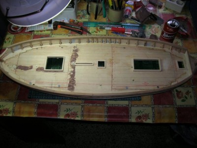

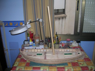

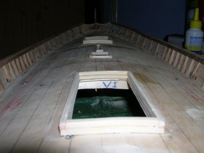

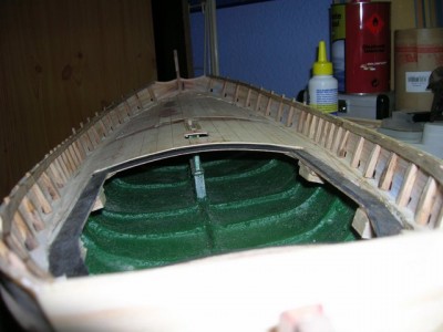

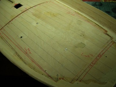

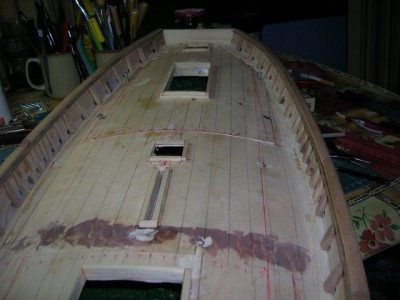

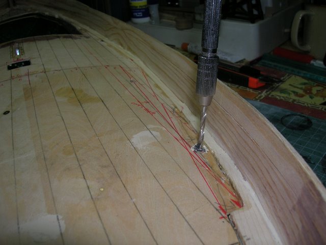

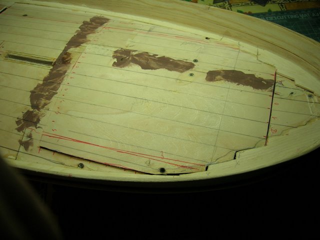

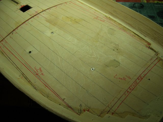

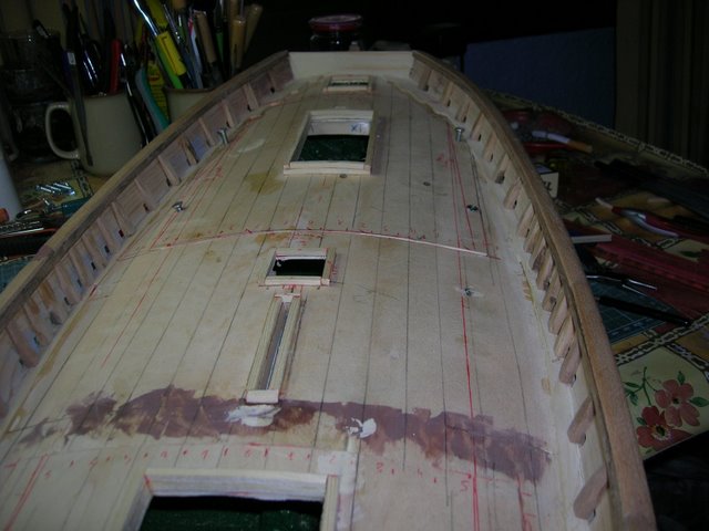

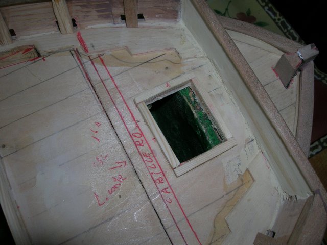

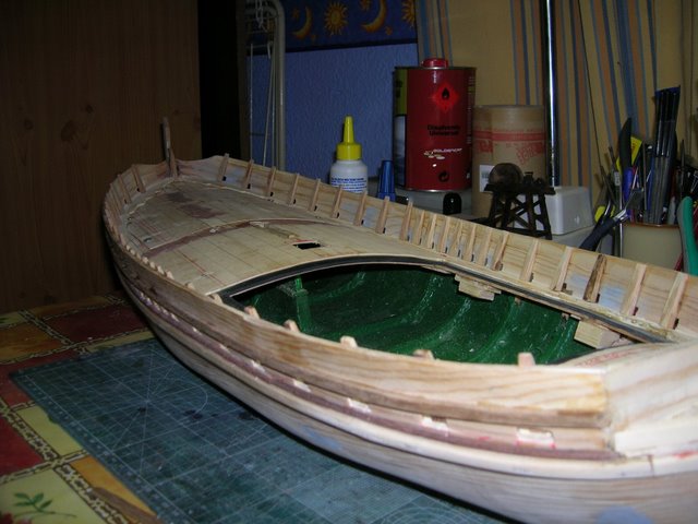

sigo en las atarazanas de mi casa,voy despacio pero ya tengo todas las escotillas abiertas y las bordas acabadas,la siguiente operación sera pintar ya con la imprimación epoxi para pintar la barca despues en color,seguramente en dos tonos de verde y sera con pintura humbrol,para hacer las escotillas he utilizado madera de pino de 4x4mm,en la escotilla donde va el pal de mesana tendre que realizar algun invento puesto que hay una cuaderna y no la quiero quitar,no quiero deformar el casco en la popa bastante me costo forrar la popa en fin mirare de solucionarlo si cambiar mucho la estetica
pit i amunt

Muy bien Guillermo, realmente bonito. Solo una pregunta Las tuercas remachables que pones las remachas o solo las pegas? Seria interesante que enseñases esas tuercas ya que no mucha gente las conoce y es un sistema muy bueno, la unica pega que le veo es que despues se veran los tornillos, no?
Guillermo
Mensajes: 1573
Ubicación: tarragona
Mensaje por Guillermo »
edcovi escribió:Muy bien Guillermo, realmente bonito. Solo una pregunta Las tuercas remachables que pones las remachas o solo las pegas? Seria interesante que enseñases esas tuercas ya que no mucha gente las conoce y es un sistema muy bueno, la unica pega que le veo es que despues se veran los tornillos, no?
gracias Eduardo,las tuercas las he pegado pero estan metidas a presión para que queden fijas y no se muevan,y si la unica pega es que se veran las cabezas de los tornillos pero intentare disimularlos con pintura o colocar alguna cosa,redes etc para disimularlos
saludos Guillermo
pit i amunt :wink:
