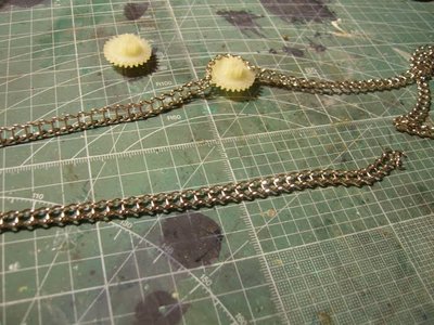

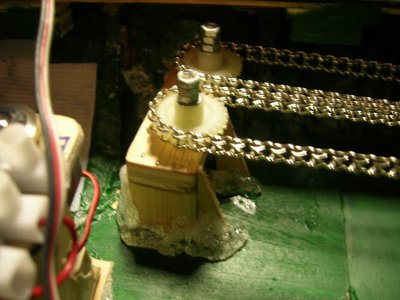

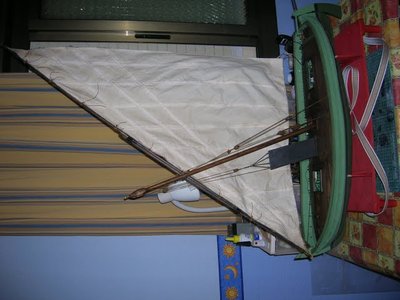

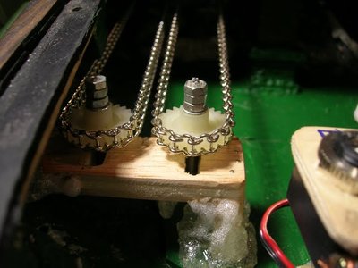

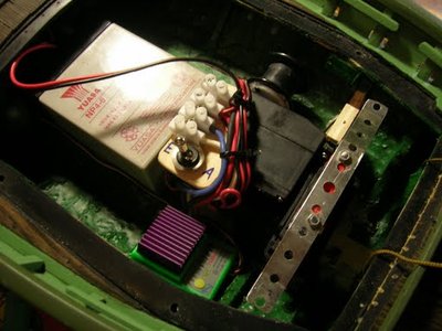

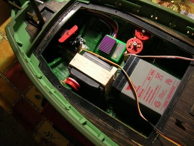

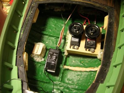

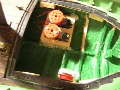

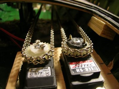

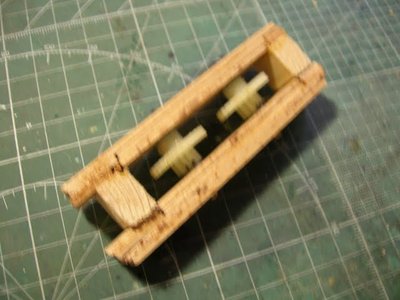

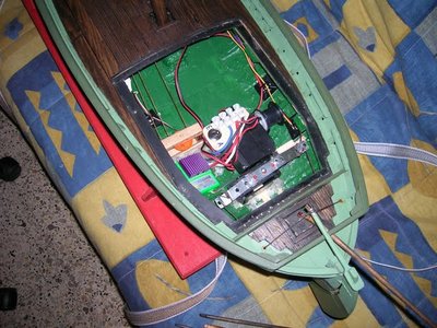

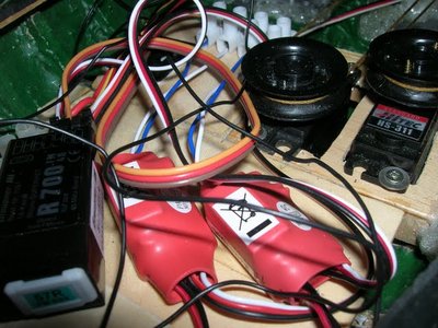

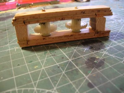

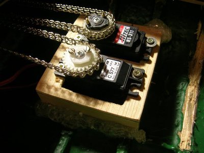

perdonad el retraso,pero estoy liado,primero con el trabajo y segundo con el tren,ahora ya estoy de vacaciones asi que sigo con la barca.Tras la visita a la darsena de Jacc y ver su barca con la vela nos a invadido unas ganas tremendas de verlas navegar,asi que me he puesto otra vez,decir primero que he probado varias maneras de intentar maniobrar el devant,la orzapopa y la osta,creo que son movimientos importantes en nuestras barcas asi que busque un sistema,el primero fallo el segundo lo realize con cadena y engranajes,creo que este es el mejor sistema pero en mi barca no iva muy bien puesto que saltaba la cadena,no se si al no estar bien alineada forzaba a que se saliera la cadena,ahora he vuelto a poner las poleas para hacer un bucle,son otro tipo de poleas al que había en el principio,os dejo este link creo que muy interesante sobre todo para los que realizamos modelos en RC puesto que hay un gran numero de poleas ,engranajes y motores.
http://www.microlog.net/" onclick="window.open(this.href);return false;

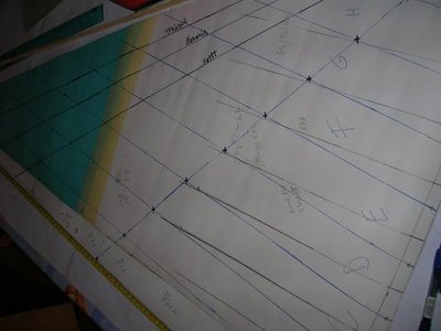

ahora ya estoy con la vela,para ello maese Jacc me explico como realizarla,asi tan pronto la tenga ya sera hora de verla navegar
saludos Guillermo :wink:

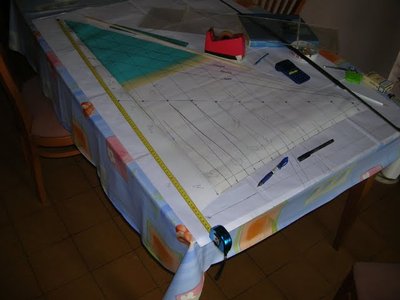

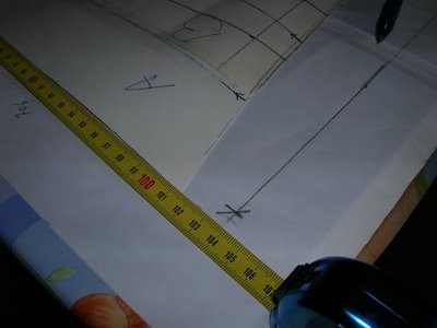

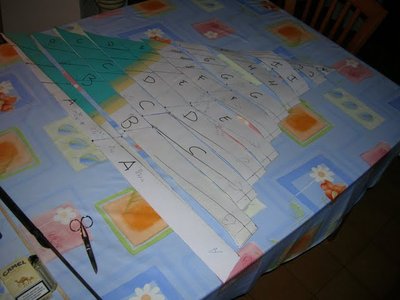

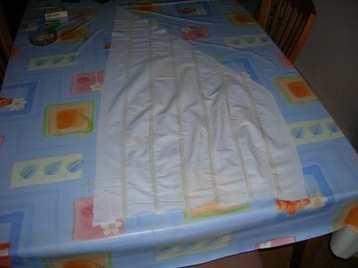

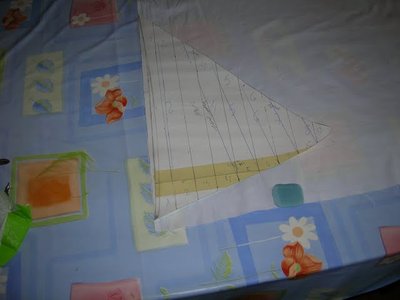

aqui ya tengo los trozos de la vela,el siguiente paso sera confeccionar los pejes tal como indica Jacc en la santi

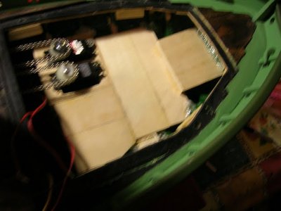

Eduardo tiene razón Curro el Rc es otro mundo imajinate el ST en el agua,por supuesto que seria complejo pero no imposible y como prueba el Titanic de Eduardo,siempre recuerdo las primeras charlas telefonicas y ahora casi lo tiene terminado,en cuanto a la barca más que complejo es la falta de espacio interior que impide poner los elementos a gusto y poder meter bien las manos dentro je je

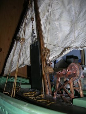

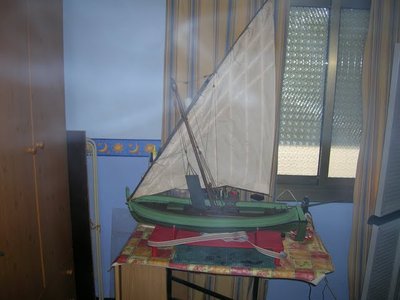

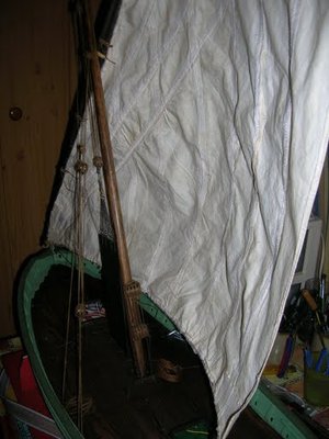

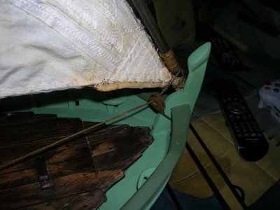

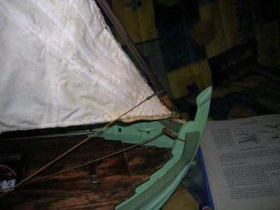

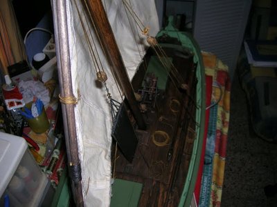

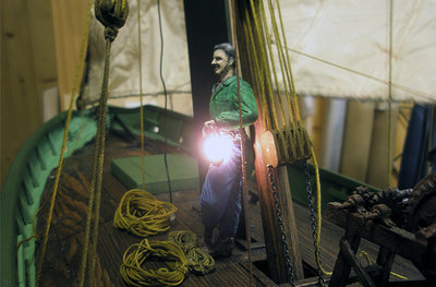

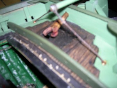

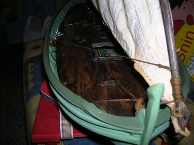

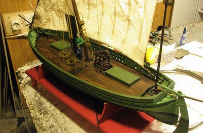

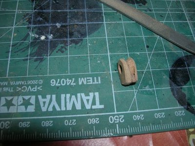

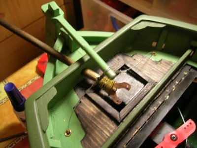

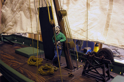

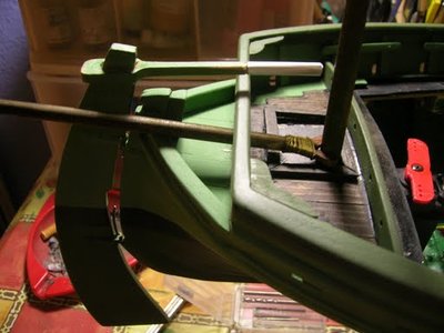

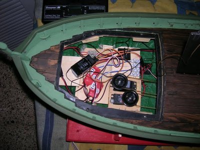

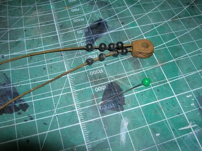

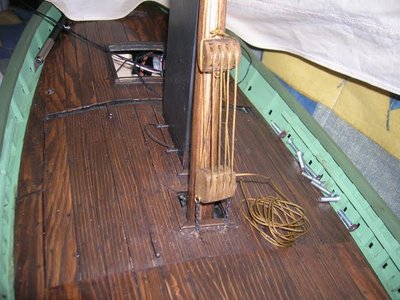

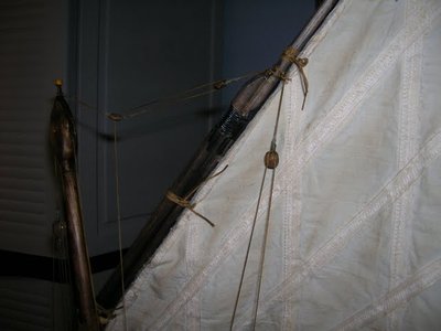

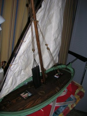

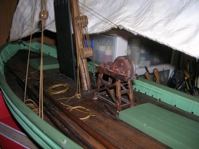

bueno sigo con la construcción de st Tecla,primero disculparme por la tardanza y sobre todo a mi suegro y a Jacc por no haberla terminado,hubiera sido bonito navegar las dos....pero que se le va hacer :twisted: me estado dedicando a montar la vela sobre el palo,colocar el davant,la orzapopa y la apagavelas o la osta,vereis que hay algunas diferencias yo intento basarme en los planos pero en el libro es algo diferente,quizas el libro genericamente hable de embarcaciones menores y estas barcas eran mayores 12 metros de eslora,de momento las maniobras las ato luego vere mejor por donde colocarlas para poder moverlas a RC,todavía me queda mucho trabajo y aun no he terminado uno de los dichosos trenes lo cual me hace trabajar en un 60 por cierto,tan pronto termine bajo la barca a las atarazanas del cal suegro y alli si al 100 por 100
pit i amunt

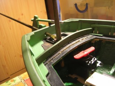

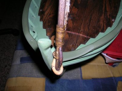

y alguna más,no he podido resistirme y al final ya he colocado el chigre je je je

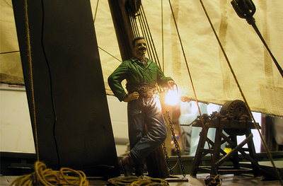

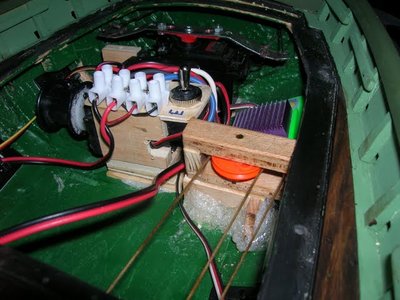

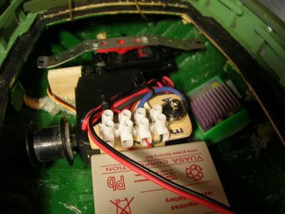

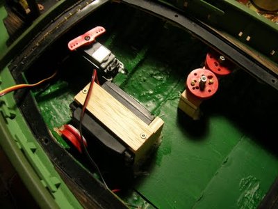

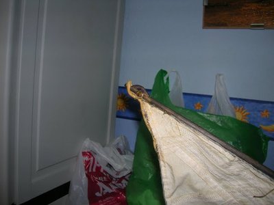

gracias Banton y tu ????yo he tenido trabajo y no he podido entrar mucho por el foro,ahora ya puedo de momento en estos dias me he dedicado a la parte tecnica a la espera que la sra Almiranta me acabe las dos velas que me faltan,de momento he probado la vela con un ventilador jejejeje parece que va bien ,aparte de la escota y el timón he conseguido poner en movimiento el davant,la orzapopa no he podido para que fuera bien teñia que correr por la cubierta puesto que por dentro queda clavada y patina el bucle,tambien me he estado dedicando a una de las figuras que formaran parte de la st Tecla
Os dejo unos enlaces de unos videos de todas las pruebas que estoy haciendo
bueno la figura en manos de Curro hubiera sido mucho mejor,asi que dispara Curro tomare nota y en la otra me esforzare más
