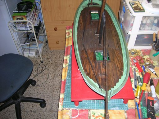

Re: Barca de bou de Guillermo (Escala 1/15 RC)
Mensaje por Guillermo »

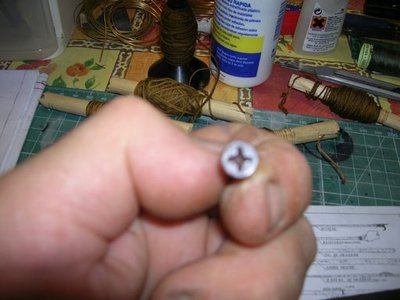

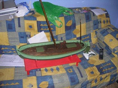

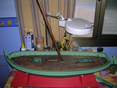

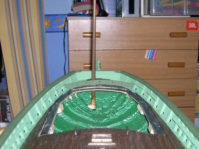

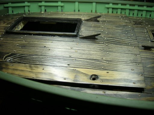

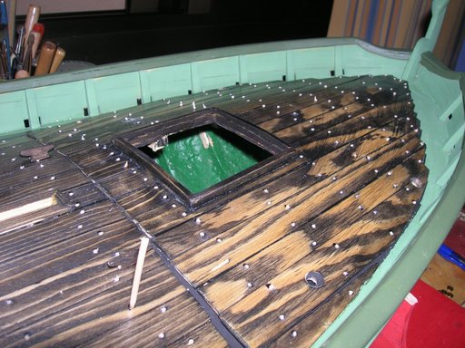

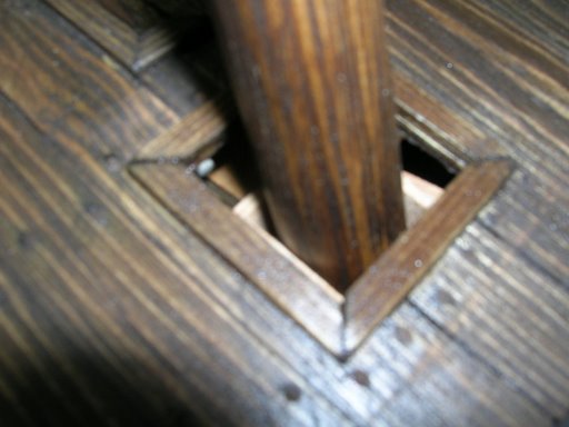

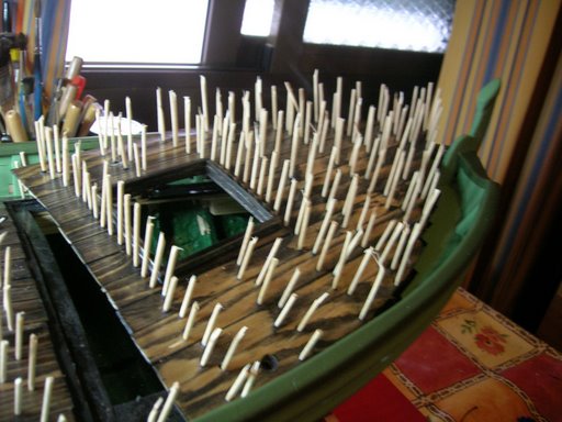

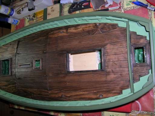

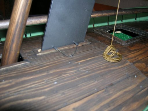

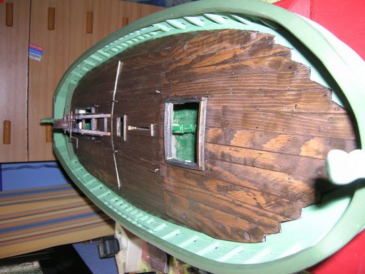

he seguido con la mia,ahora a tocado imitar la clavazón en la cubierta,tenía que haberlo hecho antes,puesto que ahora al estar pintada he tenido que ir más en cuenta de no rayar o ensuciar la pintura.
saludos Guillermo :wink:

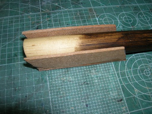

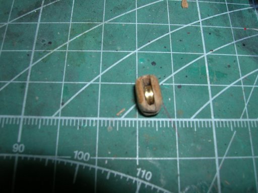

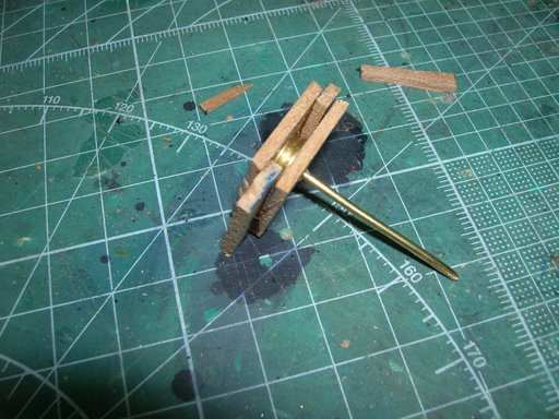

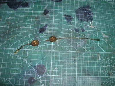

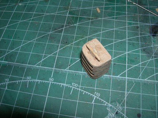

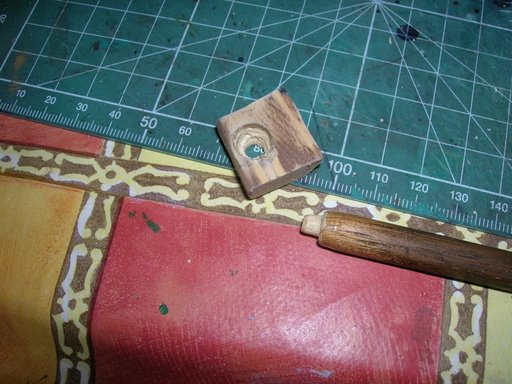

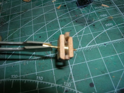

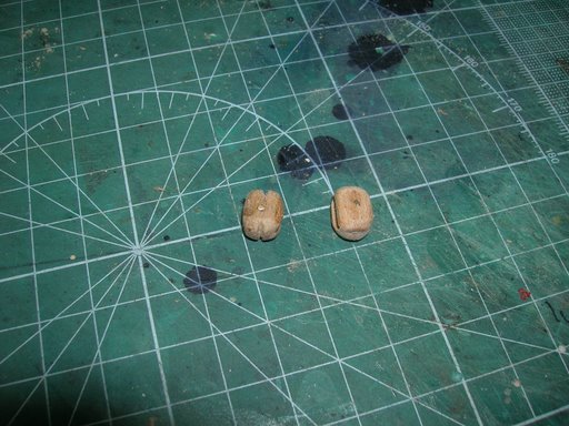

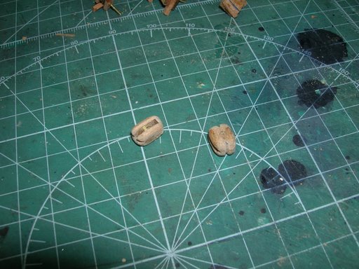

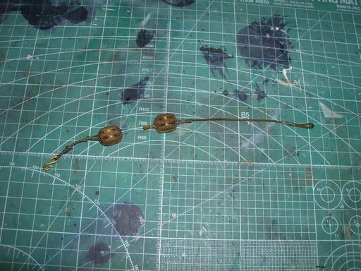

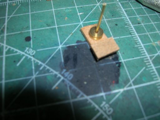

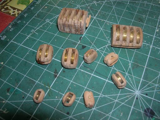

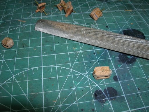

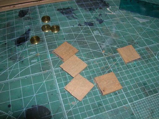

dejo un pequño avance de como he construido un motón con polea,la madera utilizada es aburra y la polea es de bronce y es comercial,no se si aguntara cuando soplen los vientos peo bueno hay que probar.

Guillermo
Mensajes: 1573
Ubicación: tarragona

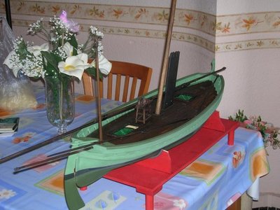

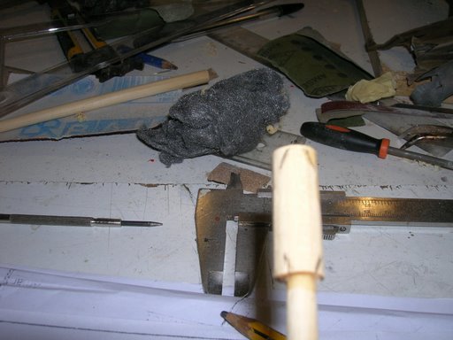

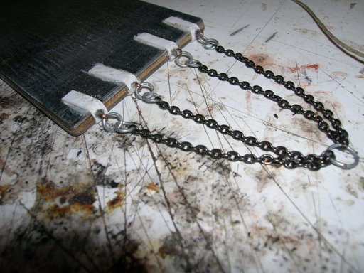

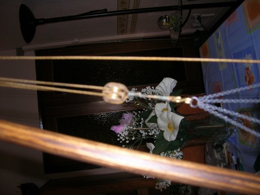

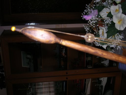

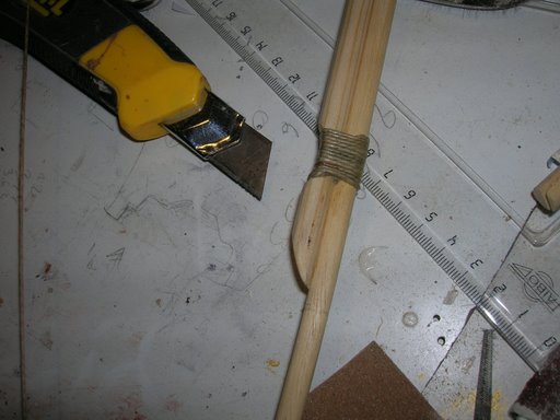

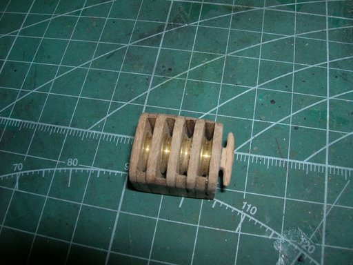

perdonar el retraso,pero siempre hay imprevistos y cosas que hacer,asi que sigo con la barca .Esta vez me he dedicado a construir las guindaresses,son esa especie de cuadernales grandes de 4 ojos que seran los encargados de izar la entena major,como el motón tambien es de madera de abura y las poleas son comerciales en latón,tambien ya he terminado el conjunto de palos y entenas,todos han sido hechas con madera de pino,rebajados con cepillo y el acabado con lija para luego envejecer la madera con tinte,debo de decir que el calcés es postizo y esta sujetado al palo con varilla metalica,tambien he terminado la orza que para imitar la chapa metalica que cojía las argollas la he realizado en plastico y la cadena comercial.

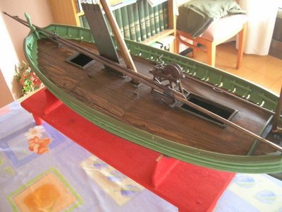

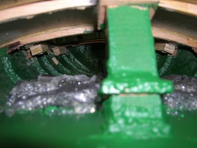

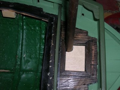

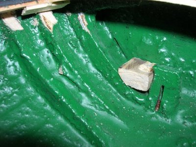

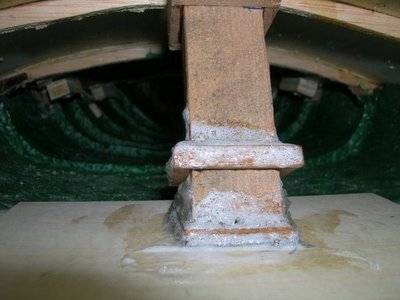

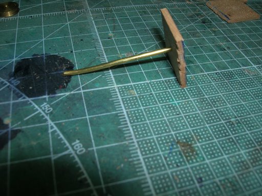

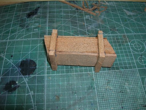

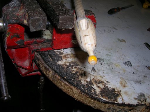

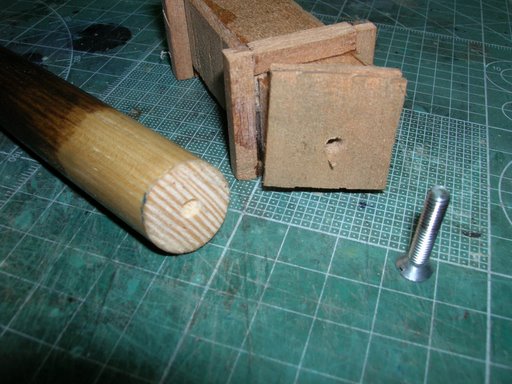

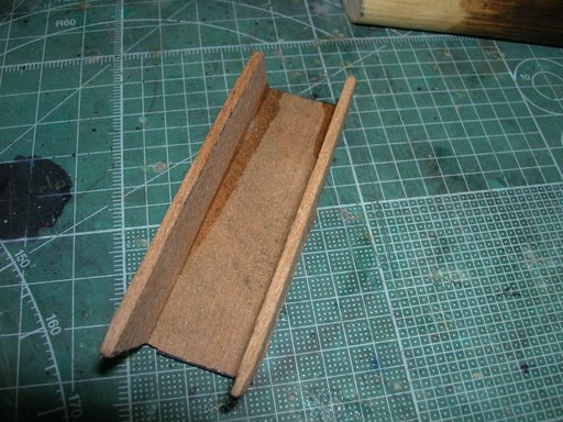

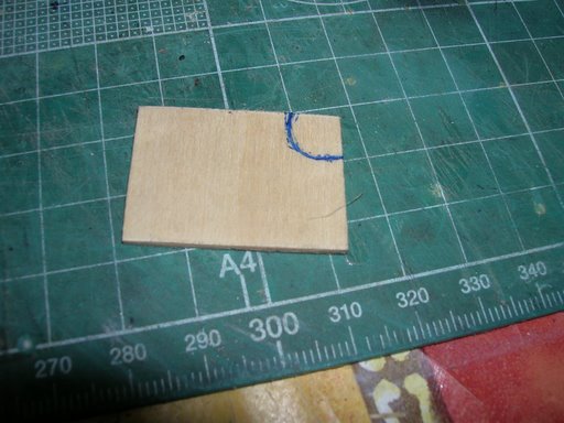

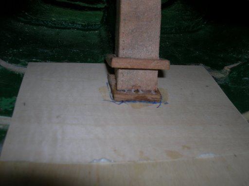

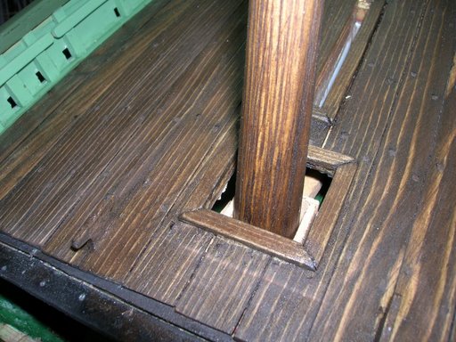

sigo con las fotos,tambien he construido la bases de los palos,para el mayor he hecho un cajón en madera reforzado por fuera y con un tornillo abajo para alojar el palo mayor,para el mesana simplemente un taco de madera y una madera contrachapa arriba es más que sufiente puesto que mucho más pequeño que el mayor,el siguiente paso sera ya el distribuir el lastre y empezar ya con los aparatos electricos,tambien he empezado con la cuestión velica que esa si es complicada ya que quisiera realizarla lo más verdadera posible.

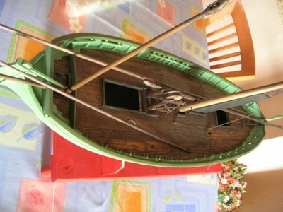

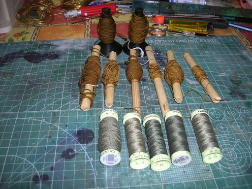

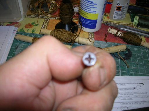

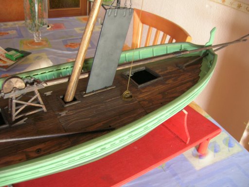

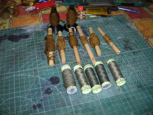

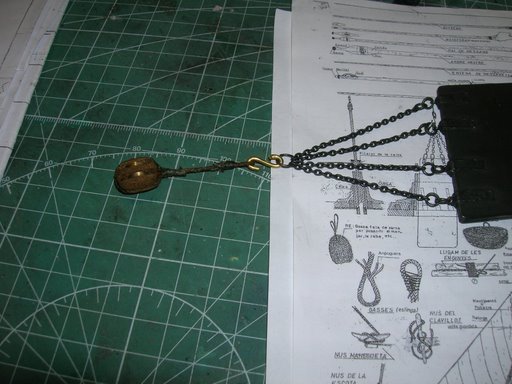

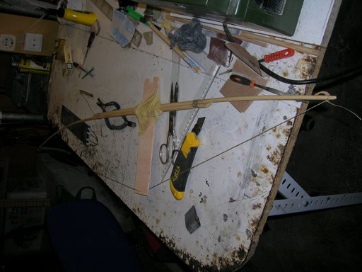

sigo con la barca,ahora he estado en la construcción de los cabos,para ello he utilizado hilo dmc y torzal,el hilo dmc con tres diametros diferentes 0,20-0,40 y 0,60 y hay desde tres cabos a seis,tambien he pintado la cabeza de los tornillos para que disimulen un poco más en la cubierta,he montado ya la orza con los cuadernales y he fabricado dos soportes en varilla que son los que aguantaban la orza arriba en cubierta,para evitar que se pierdan les he atado con un hilo,en la realidad iban sueltos,ahora ya me toca construir la parte interna con los servos y demas accesorios electronicos y por su puesto las velas.

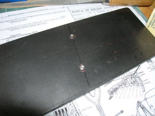

Hola Foro,

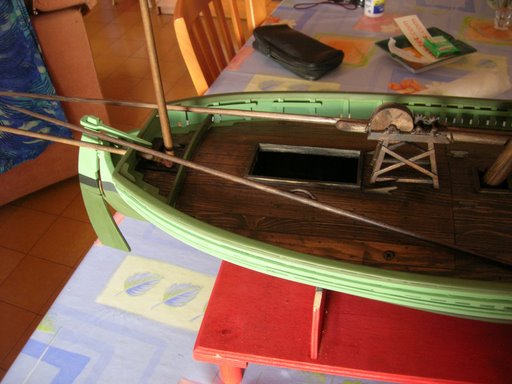

Todo maravilloso Mestre, pero permiteme una pregunta.
Los orificios de la Orza, son cuando esta va izada y cuando esta laboreando, ¿lleva otros orificios mas arriba?

anda ahora si me has mataoo,creo que los orificios de la orza solo estan cuando la orza estaba arriba,y creo tambien que al navegar la bajaban pero lo que no se ciertamente es si la mantenian completamente abajo o por lo comtrario graduaban su altura dependiendo de la navegación

Por fin me he podido conectar desde un PC, posiblemente sea como dices, que quedara suspendidad de la cadena y arriaran o izaran a petición de las circunstancias de la navegación.
No obstante para nuestros modelos y si algún día navegan, interesaría que fuera posible poner unos bulones para que no fuera que l'arbre soportara todo el peso. En mi caso Imagen
al haber colocado cuatro cáncamos redondos, cuando navegue y enrrase con la cubierta podré poder algún pasador que libere al mástil del peso de la Orza.

completemente de acuerdo asi que realizare dos agujeros más en la parte de arriba,de este modo el pal no sufrira tanto

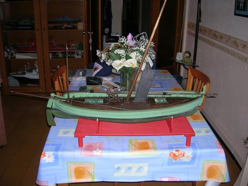

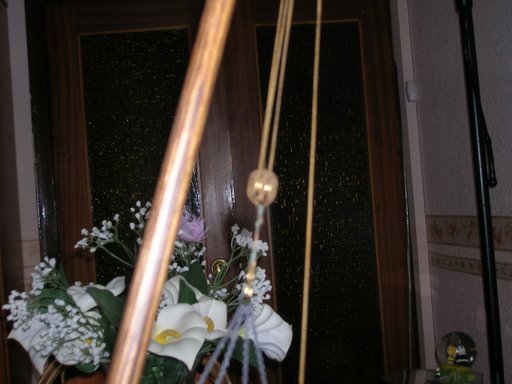

gracias CarlosMariano,perdonad que tarde tanto en seguir pero ahora en este tiempo es cuando el trabajo me consume más y aparte esoy ayudando a un amigo en una reproducción,las fotos que vereis observareis que hay diferencias,en principio no las quería poner pero creo que asi se notaran más los cambios en el interior de la st tecla,primero construi partiendo de un kit de electronica unas poleas para los bucles de las escotas,pero han sido un fracaso porque resbalaba,asi que cambie el sistema en la escota de la vela mayor y are como Jacc en la virgen de pilar,es un carete de cual pasara por un tensor para luego volver al puño de escota,en cuanto a las otra dos maniobras la intención era de cambiar las poleas peroooo he pensado otra cosa,pero sera una sorpresa,primero tengo que provar,en cuanto al timón le he puesto un brazo más largo y el servo a sido movido hacía atras,de momento esta asi y os dejo el link del video de los dos unicos movimientos por ahora
pit i amunt
